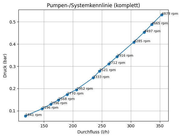

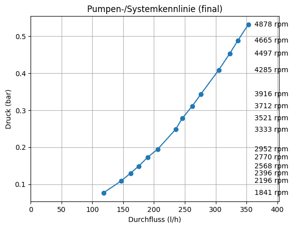

Ich habe mein ICEMAN EVO DUAL D5 Druck und Durchfluss getestet.
Ich würde gerne auf ca 400-500 Durchfluss kommen auf vollast.
Dazu brauche ich aber ca 650-700mbar druck.
Wollen wir ein Sammel Thread eröffnen für Durchfluss/Druck Diagramme ? Jeder der ein Drucksensor nutzt
kann so sein System vermessen und Abschätzen was es für ein Pumpen Top Braucht.
Mit welchen D5 Tops erreiche ich das ?

Mit allem oder was die Pumpen max (ohne Loop) kann?
Welche und vor allem wieviele D5-Tops man dafür braucht - k.A.
Mit dem WC Multitop X3 kam ich mit restriktivem Loop auf 300 (hier irgendwo im Thread zu finden)
ich habe.
2 x 420er XT45 HPE Paralell
GPU
CPU
3 Flow Sensoren
Fucking Viele Winkel Stücke und adapter Ventile etc das alles in ein EVO XL reingeht.
Ich werde die CPU mit einem Ventil noch versehen und diese dan Paralell zu GPU setzten für noch weniger widerstand.
Welchem D5 DUAL TOP mit Pumpe Knacke ich die 700mbar muss doch gehen ?
Ich dachte immer für Druck nimmt man die ddc und bei einem wenig restriktiven Kreislauf die D5? :hmm:
@oefianer
700mbar vielleicht, aber nicht 400-500 Flow - schon garnicht mit nur Dual. Würde mich schon stark wundern. Was hast du eigentlich vor? :)

@Bob_Busfahrer @Dwayne_Johnson
Ja 520Mbar bei 350lh das bei unter 30C wasser ist eigentlich ein Sehr guter wert.
Würde einfach Gerne so an ca 450LH kommen.
Ich könnte noch CPU zur GPU Parallel schalten mit einem Ventil ....
Ich will einfach unbedingt die Radiatoren da Sie Parallel sind auf je 200LH kriegen ohne das ich dann 2 Einzelkreisläufe mache.
Bin mir noch am überlegen ob ich vor das EVO dann noch eine DDC schalte um den Druck auf 100mba so erhöhen könnte.
Ja mein System ist nicht extrem restriktiv 200LH bei 0.2mbar dies ist recht gut.

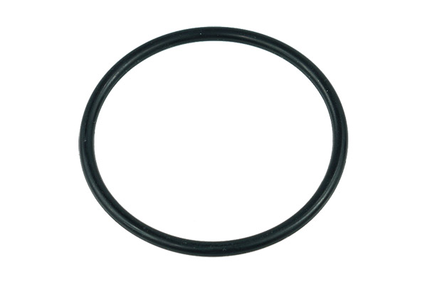

Ich hab dann diesen O-Ring bestellt.
Hab gerade ne Apex in ein Iceman-Pumpentop verbaut und die mitgelieferte Alphacoolpumpendichtung hat nicht gepasst, die Dichtung von Iceman hat vom Umfang her die Alphacool knapp umragt war aber locker um die hälfte schmaler, vielleicht richtet sich die passende Dichtung immer nach dem Pumpen-Top und nicht der Pumpe
und es war eine weisse/klare Dichtung, nicht schwarz
