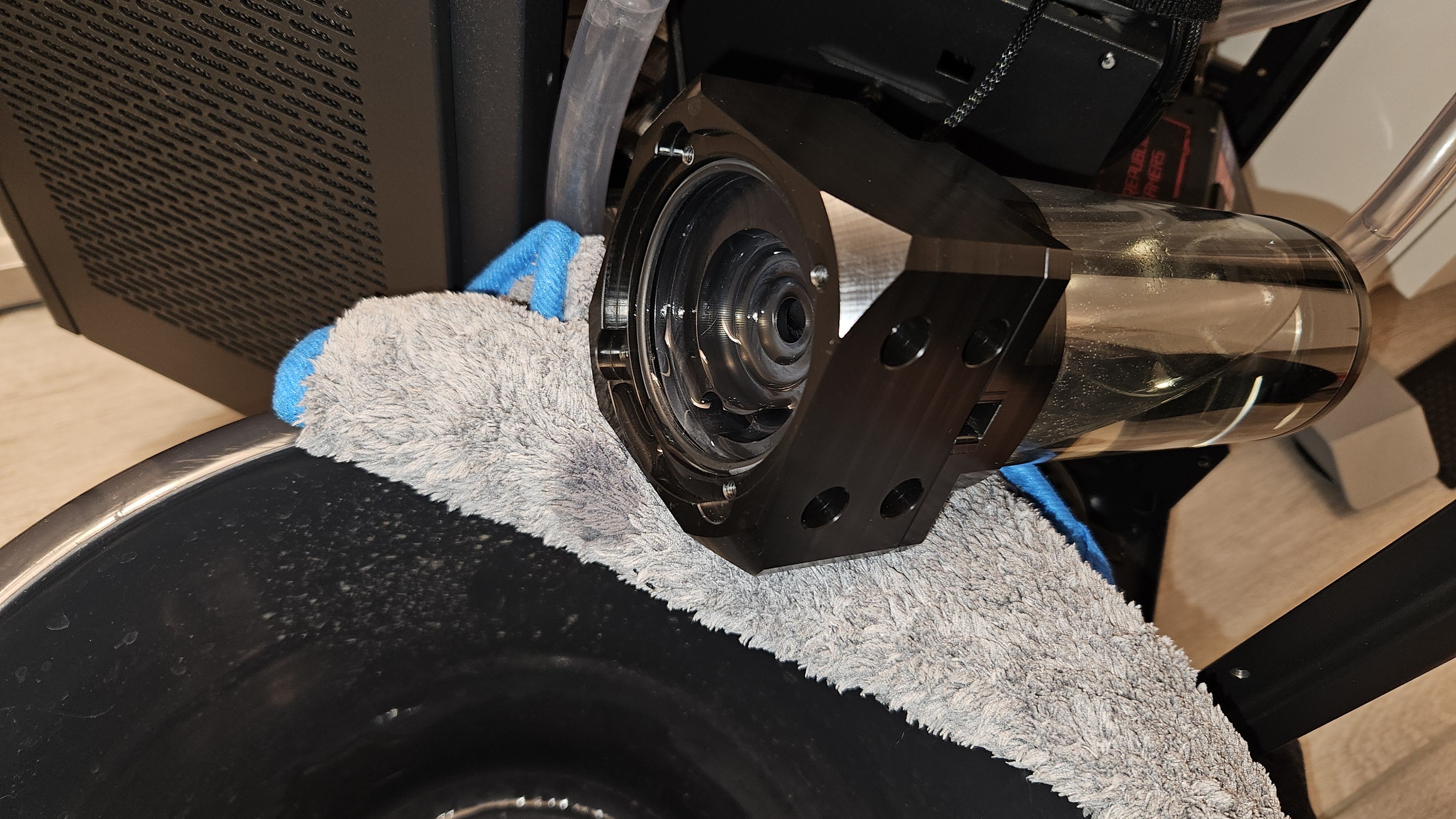

Nutze die Klemmen "schon immer" und habe damit in meiner ersten Wakü-Kiste seit 2020 bestimmt schon 15x GPUs durchgewechselt und kürzlich AM4 auf AM5 Umbau gemacht. Den ganzen Kreislauf habe ich in den letzten fünf Jahren daher nie entleeren müssen.
Wobei ich EPDM Schläuche nutze - bei denen macht es nix, bzw. entspannen/entformen die sich hinterher wieder. Wie das mit Deinen aussieht, kann ich leider nicht einschätzen. Vielleicht einfach mal nen halbstündigen Probelauf an einem Schlauch-Reststück machen? Funktionell wird es sicherlich kein Thema sein - ggfls. aber optisch etwas "verformt". Wäre dahingehend schmerzbefreit - bei mir muss es nur einfach umsetzbar sein und zuverlässig funktionieren. :d
Vielleicht meldet sich ja noch jemand mit durchsichtigem Schlauch und Erfahrungen dazu?
Musste sozusagen heute abend dann doch schon not op machen. Nachdem ich fast meinen prozz gegrillt hatte weils Wasser still stand habe ich wutentbrand den Stunt durchgezogen. Hat tatsächlich dann easy funktioniert. Kam auch wirklich nur minimal was raus.
Leute macht bloß keine hardtubes. Was für ein aufriss das damit gewesen wäre...

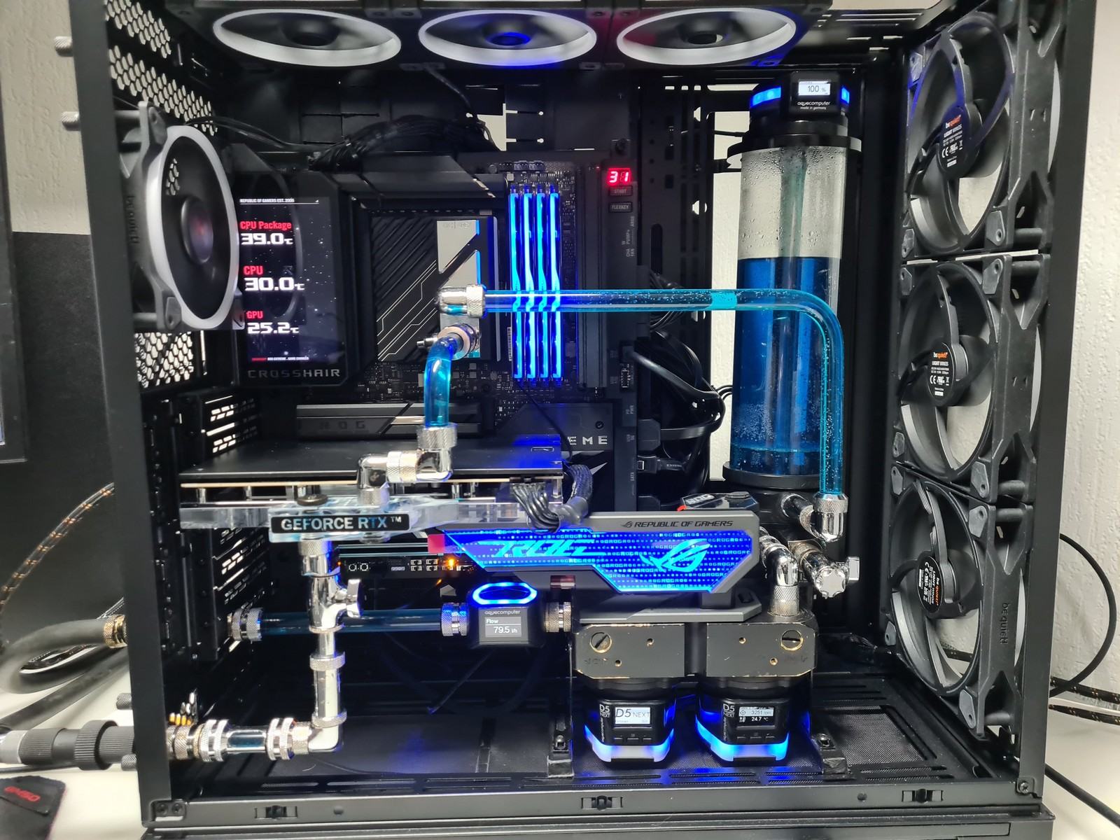

Edit. Kann es wirklich solche Unterschiede geben zwischen alten und neuen d5? Die neue sagt nämlich bei angeblich nur 15 Prozent sie mache schon 2700rpm. Bei der zweiten alten die noch geht muss ich dafür auf knapp 60 Prozent hoch.
Kann das wirklich so weit auseinandergehen?
@Speeddeamon die Skalierung ist vermutlich nur anders. Meine D5 next ist bei 0% ja auch nicht aus, wie die Zahl "0" nahelegen würde - sondern irgendwo bei 1800-2000rpm. Und bei 100% ca. 4700-4800rpm wenn ich das richtig im Kopf habe.
Edit: gerade mal nachgesehen, VPP Apex hat eine höhere Mindestdrehzahl von 2500rpm zum Beispiel.
Ja so in etwa hatte ich mir das dann auch gedacht. Vielen Dank für deine Meldung hier.
Dann kann ich beruhigt pennen :-)
das ist völlig normal, eine 100% Glaubwürdigkeit und Genauigkeit gibt es nicht. Bei mir laufen derzeit zwei d5 Next im Dualtop wie man sehen kann. Auf 40% haben beide eine unterschiedliche RPM. Dafür ist der Durchfluss sehr genau, die erste zeigt 234 l/h und die zweite 0 l/h Durchfluss an. Wenn ich die erste nun halbiere, komme auf 117 l/h. Leider sagt mein DFM etwas anderes, was bei dem was ich alles verbaut habe, auch real ist.
Der virtuelle Durchflusssensor funktioniert generell nicht richtig wenn sich zwei oder mehr Pumpen im Kreislauf befinden weill dann die Betriebsparameter nicht mehr stimmen.
