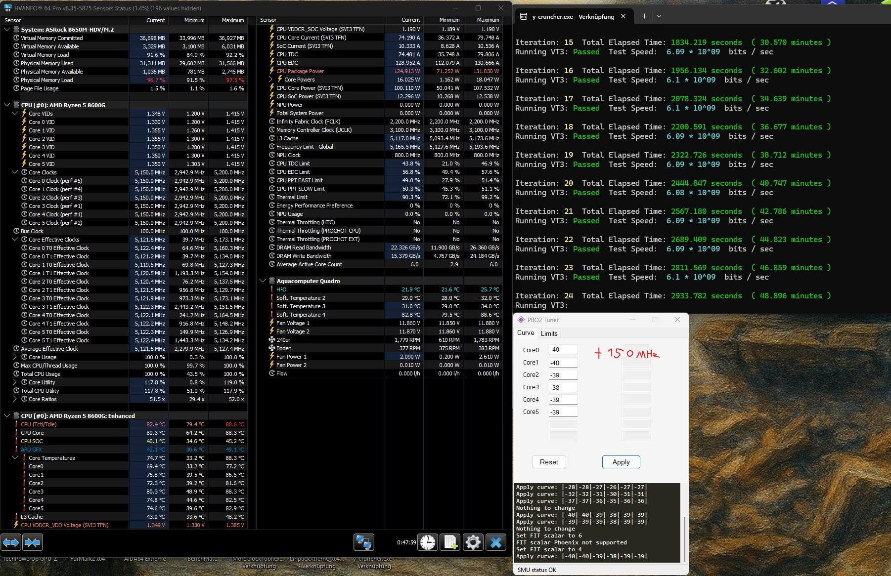

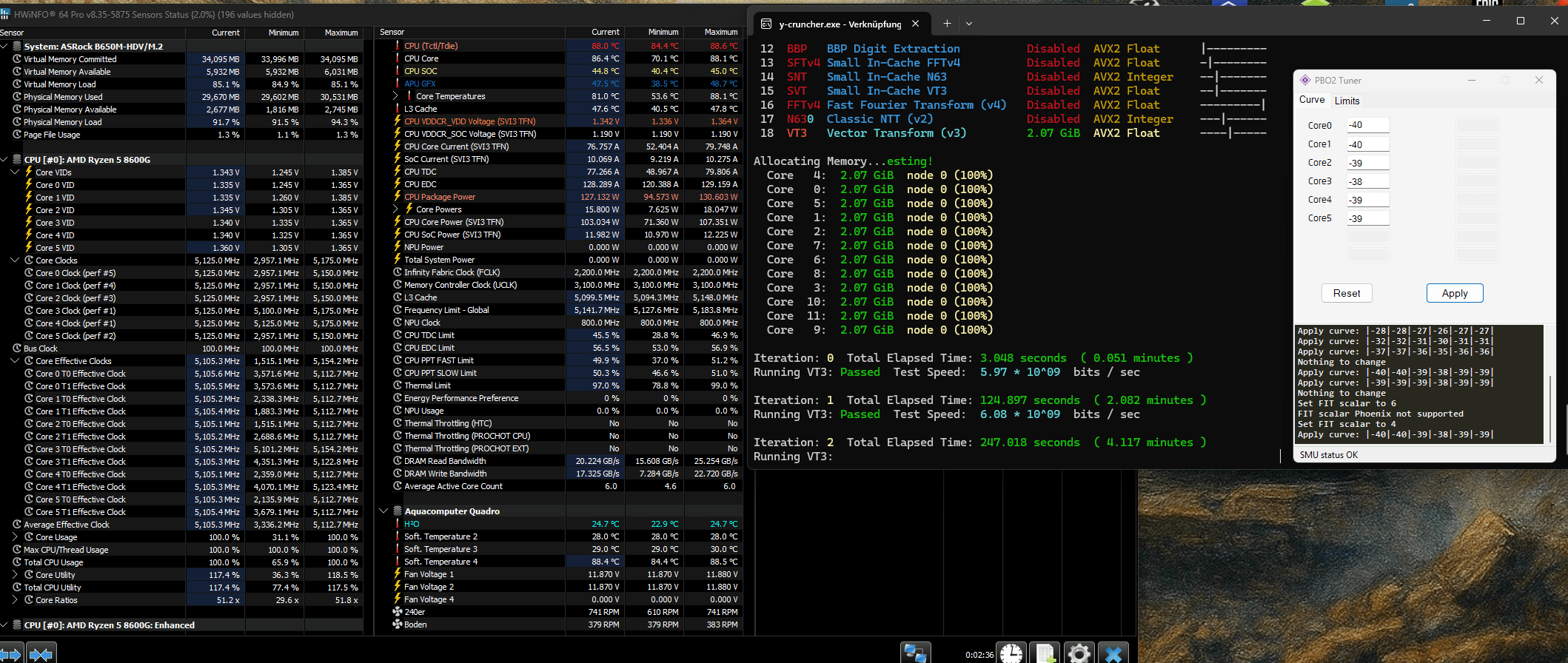

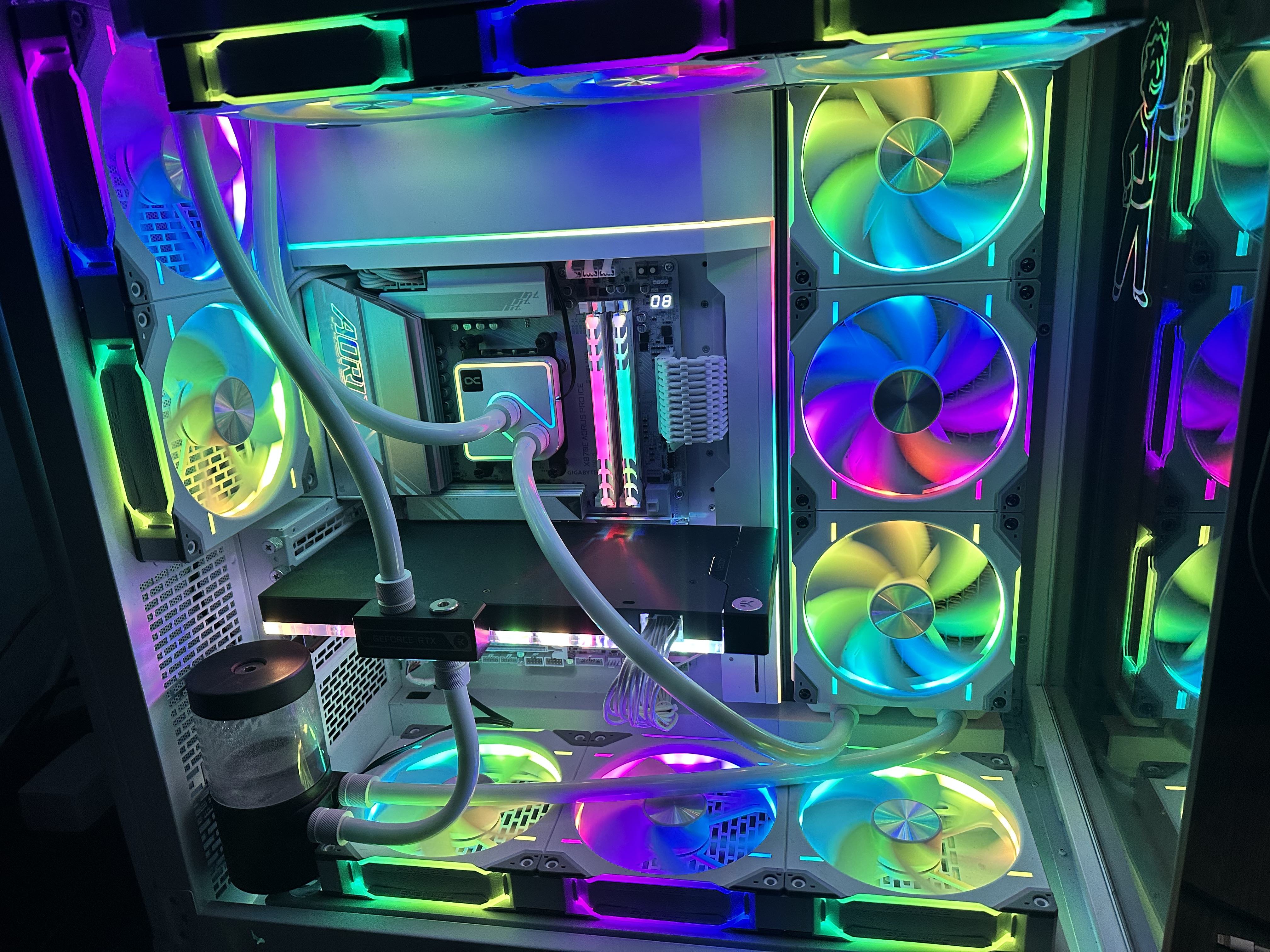

Liegt das an dem miesen Flow der DC-LT Ceramic?
63,3 K Delta Wasser zu CPU
Und 60,5 K Delta.
Ich habe nur die Lüfter vom Radi hochgedreht.
Wird echt zeit das ich die DDC repariere.
Wieviel Durchfluss hast du denn?
Im zweiten Screenshot wird 0L/h angezeigt, das wäre etwas zu wenig.
Aus eigener Erfahrung kann ich sagen, dass ich zwischen 20L/h und 200L/h keinen Unterschied in der GPU/CPU Temp messen konnte.
Jedoch habe ich auch nur ein ~600Watt System auf Standardeinstellungen und keine Übertaktung/Voltung
