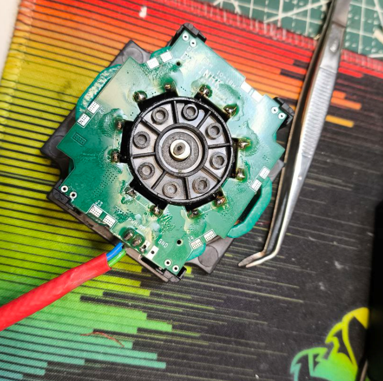

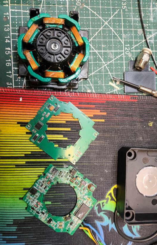

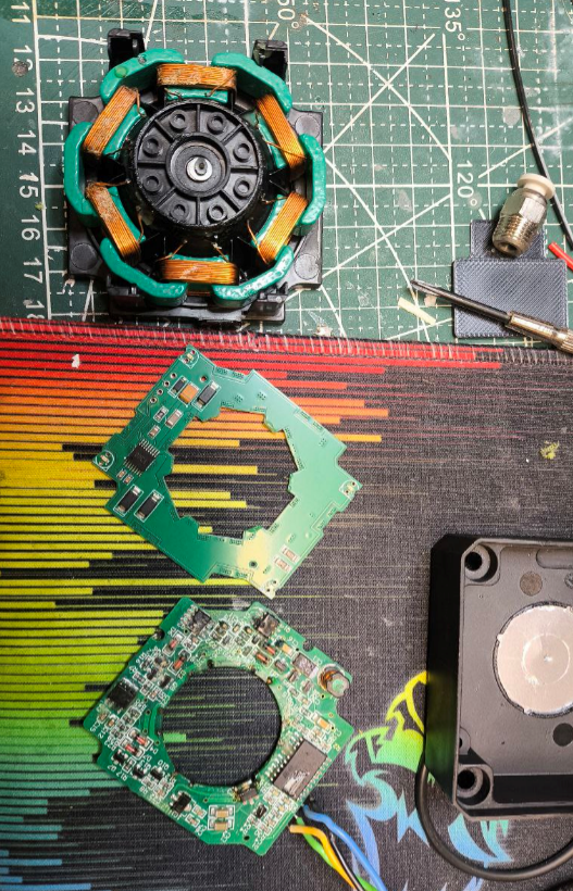

Und dem neuem PCB reicht scheinbar auch Tacho und PWM, +12V und GND braucht sie hingegen nicht. :fresse:
Habe schonmal so eines verbaut, läuft bestens.
DIYINHK Sanyo PCB
Laing Original PCB
Startup delay​
0.1s​
>1s​
Water leak protection​
yes(restart after dry)​
no(burn immidiately)​
Overheat protection​
yes(restart after cool down)​
Total component count​
9(simple reliable)​
>30(unnecessary complex)​
Copper thickness​
2oz double layer for best heat dissipation​
no​
PCB design​
no via in driver line for maximum power transfer​
many via​

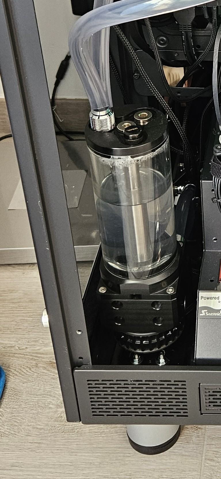

Servus zusammen.
Ich hab eine wilde frage weil ich hart faul bin.
Grund: Eine Pumpe ist hin. Nicht komplett, aber sie hat extrem starke anlaufschwierigkeiten. Dadurch wird zu beginn des PC Starts kein wasser transportiert.
Die lüfter drehen hoch, und irgendwan wird, nach erreichen einer gewissen temperatur auch die pumpendrehzahl gesteigert. ---> da kann sie sich dann zum mitlaufen überreden lassen.
Nachdem diese dann angelaufen ist und der Kühlkreislauf normal seinen dienst aufnimmt fahren nahtürlich die lüfter wieder runter als auch die pumpendrehzahl. Da laufen die pumpen dann normal weiter.
Die vermeintlich defekte von den beiden macht aber schon sehr lange echt ätzende kratz geräusche. Daher ist ein tausch schon lange geplant. NAchdem bei AC nun die standard D5 PWM wieder lieferbar ist hatte ich mir direkt 2 ersatzpumpen geordert. Tauschen wollte ich jedoch erstmal nur die eine. Ich habe eine recht wilde / und auch oldschoolige konstruktion. Ich habe einen älteren Aqualis 450ml ausgleichsbehälter welcher auf einen pumpenadapter basis montiert ist und in diesen ist von unten die pumpe eingedreht. Die pumpe ist dann sozusagen das was in die gummientkopplung eingesteckt/gehangen wird.
Aussehen tut das grob so:
Meint ihr es könnte klappen wenn ich das gehäuse auf den rücken lege, ich die das gesamte konstrukt pumpe/adapter/Ausgleichsbehälter rausziehe soweit es geht daneben übereinen eimer halte,
Das ich dann die pumpe rausdrehen kann ohne den kompletten kreislauf leeren zu müssen? Den überdruck adapter oben drin müste ich natürlich noch dirch einen vollwertigen stopfen ersetzen. sonst pladert es da raus. Aber ansonsten könnte das doch klappen oder? Klar einiges wird da rauskommen aber halt eben nicht der gesamte inhalt?
Vielen Dank vorab :-)
Der halb abgerutschte Schlauchanschluss oben sieht exotisch aus. Da hätte ich Angst, dass der nen Abgang macht. :eek: Oder war das noch temporäre Bastelphase?
Ich würde einfach oben und unten Klemmen an die Schläuche machen. Dann kannste Dir das Hinlegen sparen, nimmst das Konstrukt raus und leerst es über dem Eimer aus.
Haben die Schläuche oben/unten genug Spielraum, um aus dem Gehäuse raus zu kommen? Ist so nicht zu sehen.
Das sieht glaube ich nur so dämlich aus weil der schlauch so dick ist und durch die lichtbrechung so komisch ausschaut.
Die Fittinge sind brutal fest. Da müsste schon eine bombe einschlagen damit die abgehen.
Das mit den Klemmen ist eine coole Idee. Aber machen die nicht den schlauch kaputt?
Also ist der danach noch nutzbar?
Spiel zum raushalten sollte in allen fällen passen.
Nutze die Klemmen "schon immer" und habe damit in meiner ersten Wakü-Kiste seit 2020 bestimmt schon 15x GPUs durchgewechselt und kürzlich AM4 auf AM5 Umbau gemacht. Den ganzen Kreislauf habe ich in den letzten fünf Jahren daher nie entleeren müssen.
Wobei ich EPDM Schläuche nutze - bei denen macht es nix, bzw. entspannen/entformen die sich hinterher wieder. Wie das mit Deinen aussieht, kann ich leider nicht einschätzen. Vielleicht einfach mal nen halbstündigen Probelauf an einem Schlauch-Reststück machen? Funktionell wird es sicherlich kein Thema sein - ggfls. aber optisch etwas "verformt". Wäre dahingehend schmerzbefreit - bei mir muss es nur einfach umsetzbar sein und zuverlässig funktionieren. :d
Vielleicht meldet sich ja noch jemand mit durchsichtigem Schlauch und Erfahrungen dazu?
Musste sozusagen heute abend dann doch schon not op machen. Nachdem ich fast meinen prozz gegrillt hatte weils Wasser still stand habe ich wutentbrand den Stunt durchgezogen. Hat tatsächlich dann easy funktioniert. Kam auch wirklich nur minimal was raus.
Leute macht bloß keine hardtubes. Was für ein aufriss das damit gewesen wäre...
