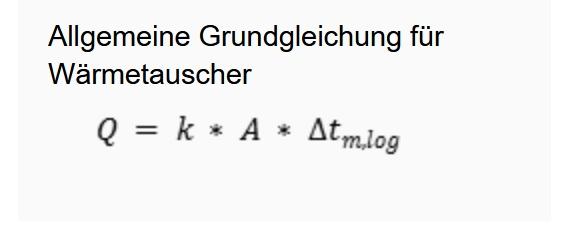

Die Leistung eines Radiators ergibt sich aus:
Je Kleiner der Volumenstrom ist, je kleiner ist auch dT (dT mlog) zwischen Wasser und Luft, sowie je geringer ist die Variable k für den Wärmeübergangskoeffizienten. D.h mit sinkenden Wasservolumenstrom nimmt auch die Leistung des Radi ab und nicht zu.

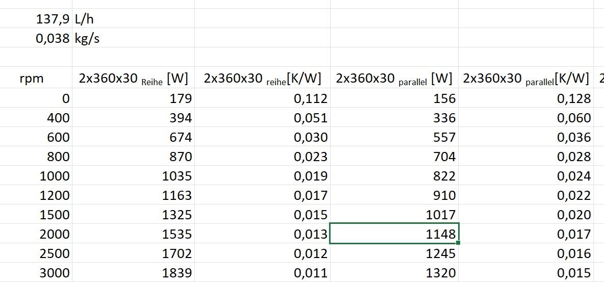

Machst ja nur die radis paralell cpu gpu bleiben serie und haben den vollen folumenstrom. Zbs. Pumpen 240lh cpu+gpu 240lh radi 1 2 3 teilt sich auf je 80l h

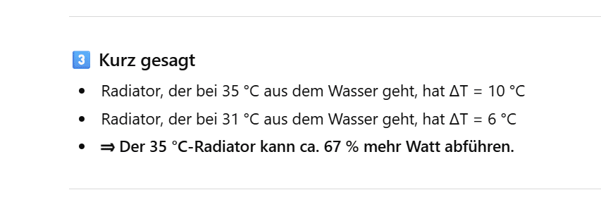

„Physikalisch gilt: Wärmeübergabe = k·ΔT, also proportional zum Temperaturunterschied zwischen Wasser und Luft. Ein Radiator mit 4 °C höherem Austritt hat ein höheres ΔT und kann dadurch tatsächlich deutlich mehr Watt ableiten (ca. 50–70 % mehr, je nach Ausgangs-ΔT).
Das hängt mit dem Temperaturunterschied ab — nicht damit, dass das Wasser „länger im Radiator verweilt“. Und parallel geschaltete Radiatoren können diesen ΔT-Effekt besser nutzen als seriell geschaltete, weil jeder Radiator ein größeres Temperaturgefälle zur Luft hat.
Fazit: Nicht nur Durchfluss oder Fläche sind entscheidend, sondern wie gut der Radiator die Wärme an die Luft übertragen kann.“
Wenn zwei Radiatoren parallel laufen, bekommt jeder einen höheren ΔT an der Oberfläche als wenn sie hintereinander liegen (seriell):
  • Seriell: erster Radi kühlt stark, zweiter hat geringeres ΔT → weniger Leistung.
  • Parallel: beide sehen ähnliches, relativ hohes ΔT → insgesamt mehr Gesamtkühlleistung.Overclockers UK Forums
Argument:
„Parallel angeschlossene Radiatoren nutzen den verfügbaren Temperaturunterschied besser, daher steigt die effektive Kühlleistung im Vergleich zu serieller Verschaltung.“
Ein häufiger Fehler ist zu sagen: „mehr Durchfluss = immer mehr Leistung“ oder „langsamer ist besser, weil Wasser länger im Radi ist“.

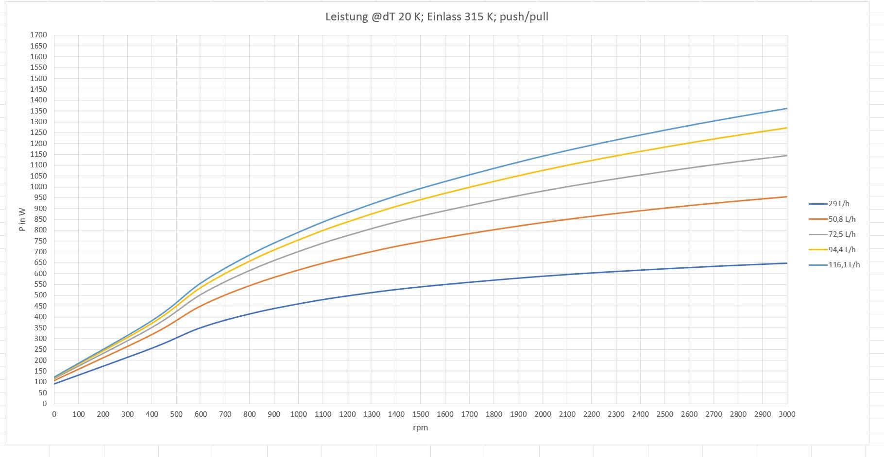

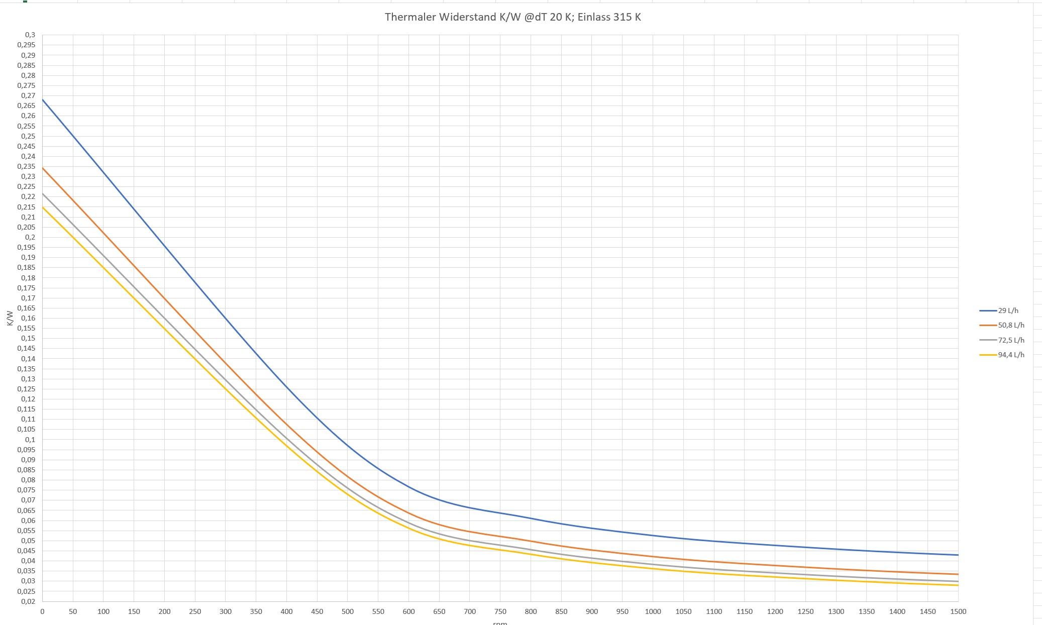

Es ist in der Praxis genau anders herum. Weil sich mit der Halbierung des Durchflusses auch der Wärmeübergangskoeffizient von Wasser zur Rohrwand verschlechtet, also ein geringerer k Wert (Wärmedurchgangskoeffizient):
Das Leistungsdiagramm und die thermodynamischen Grundlagen widersprechen dieser Behauptung. Man kann das Diagramm auch nach der mittlere logarithmische Temperaturdifferenz umstellen und somit als thermaler Widerstand darstellen, wie man es von technsichen Angaben von Kühlkörper kennnt.
Fazit
Mehr Durchfluss = mehr Kühlleistung = geringere Wassertemperaturen bei konstanter Umgebungstemperatur. Für Kühlkörper (Wasserblöcke) gilt exakt das gleiche. Somit gibt es keinen zu hohen Durchfluss. Das einzige ist eben, das sich ein sehr sehr hoher Durchfluss sättigt und somit kaum noch messbare Verbesserungen erzielt. In der Praxis gilt aber lieber zuviel Durchfluss, also wenig, wenn die Lautstärke es zu lässt.
