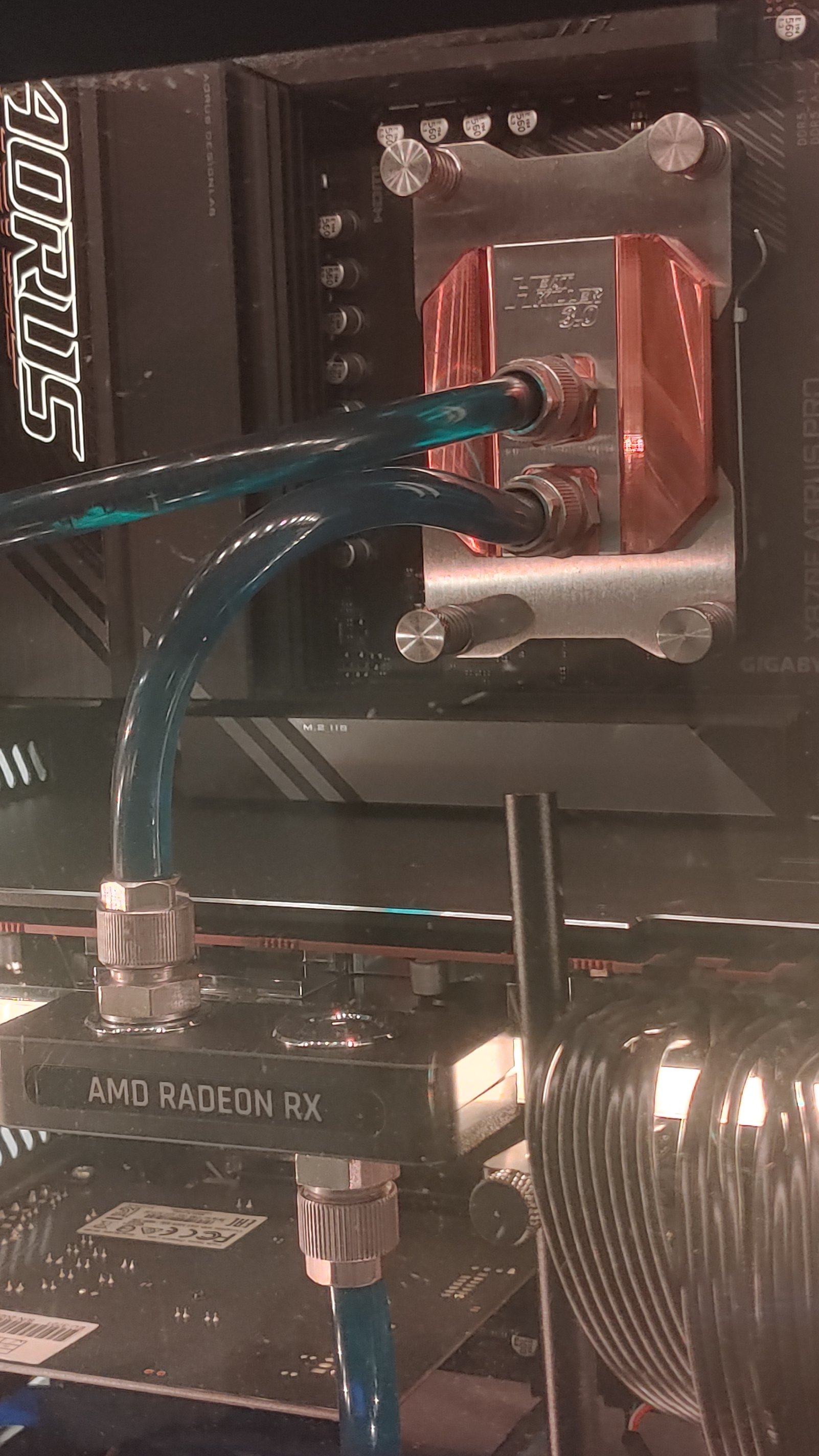

20251211_162828_HDR.jpgIch liebe die auch wenn es keine Wurstschläuche sind 😛
Ich finde diesen wunderschön klassisch und Funktioniert TOP...
habe ich aber leider nicht.
Bei mir muss es einfach funktionieren Optik ist erst mal zweitrangig. Die Kryos Kühler sind mir viel zu rund.
Das muss bisschen Ecken und Kanten haben sonnst taucht das nix :d

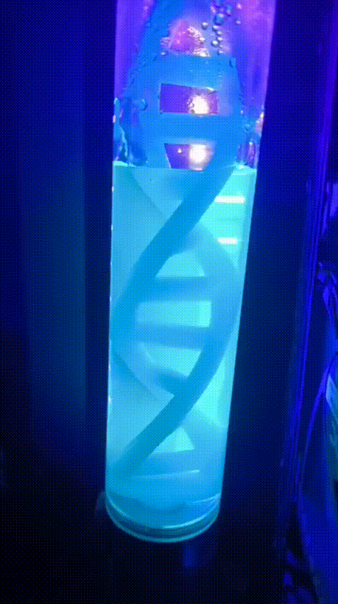

Das ist der UV zusatz, UV LEDs und der DNA Strang aus Blauem Glow in the Dark PETG. Ja, das Wasser läuft aus Löchern an der seite, aber ich glaube, ich versuche es mal den Wasserauslass, als Schlitz in einen Mittelsteg zu machen.

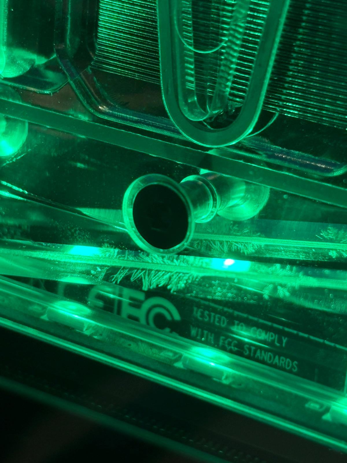

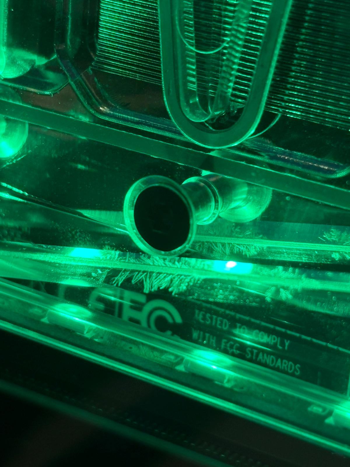

Weiß jemand was hier unter dem Schraubenkopf passiert ist? Kann das vom Kühlmittel kommen und Probleme bereiten?

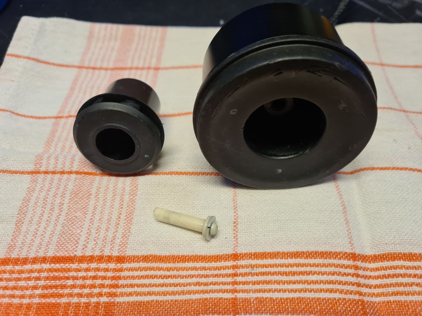

so ich habe nun wieder drei Pumpen am laufen. Laut D5Next laufen sie mit 100% Leistung und bringen den Durchfluss auf 532 l/h. Dann plötzlich krasser Durchflussabfall nur noch 203 l/h. Die zwei D5Next liefen noch. Die VPP Apex stellte wegen gebrochener Porzellanachse, lautlos die Arbeit ein. Nachdem ich sie ausgebaut hatte, sah ich das ganze Problem, das komplette Schaufelrad war aus der Führung und die Achse lag daneben. Ich habe aus Neugier alles wieder zusammen gebaut und die Achse mit Porzellankleber wieder geflickt und und siehe da es funktioniert ohne Probleme und sie läuft sogar stabil, rund und leise. Trotz alledem wirds wohl eine neue geben.
Ach so fast vergessen, mir ist klar das der Durchfluss ein bisschen aus dem Reich der Fabelwesen stammt, aber befriedigt mein Ego.:coffee2:
