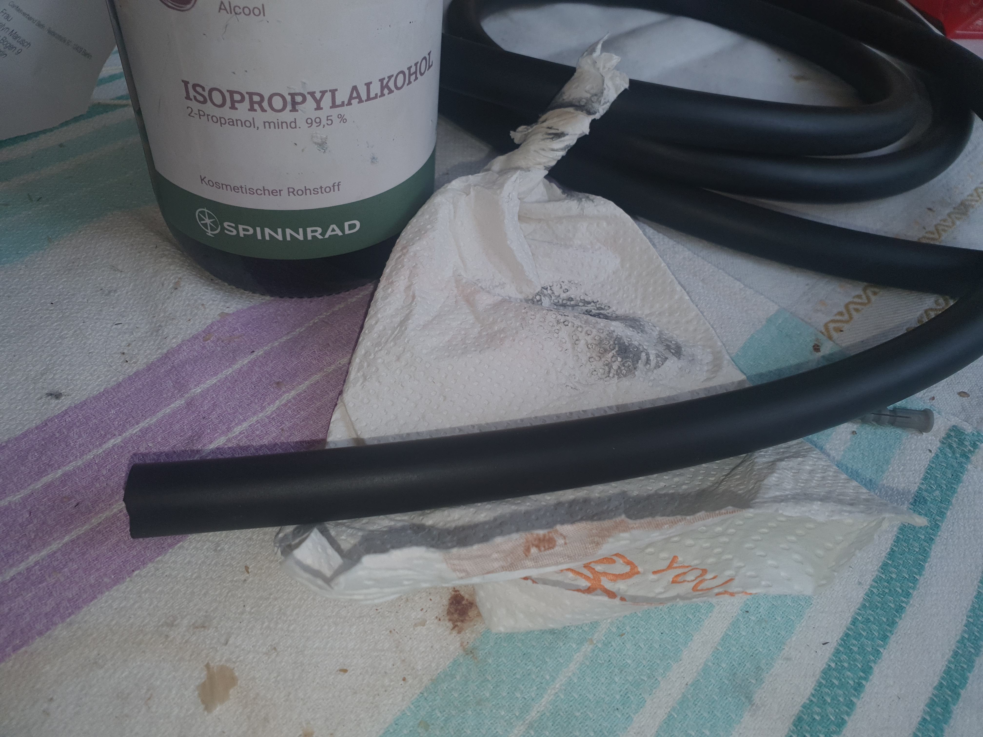

Viele Schläuche sind halt mit irgendeinem Trennmittel beschichtet, damit sie beim Transport nicht zusammen kleben können. Aussen kann man das Trennmittel auf dem Schlauch einfach mit Lösungsmittel abwischen. Für das Schlauchinnere nehme ich immer ein Seil mit passenden Durchmesser, den ich mit Lösungsmittel getränkt habe.
Ob ein sauber Schlauch nötig ist, muss jeder selber entscheiden. Ich hab halt das Trennmittel lieber auf einem Lappen, als im Kühler oder im Radiator.
Der Geruch kommt bestimmt vom Trennmittel das wäre auch noch eine Möglichkeit
Dürfte ein Silikonöl sein.
