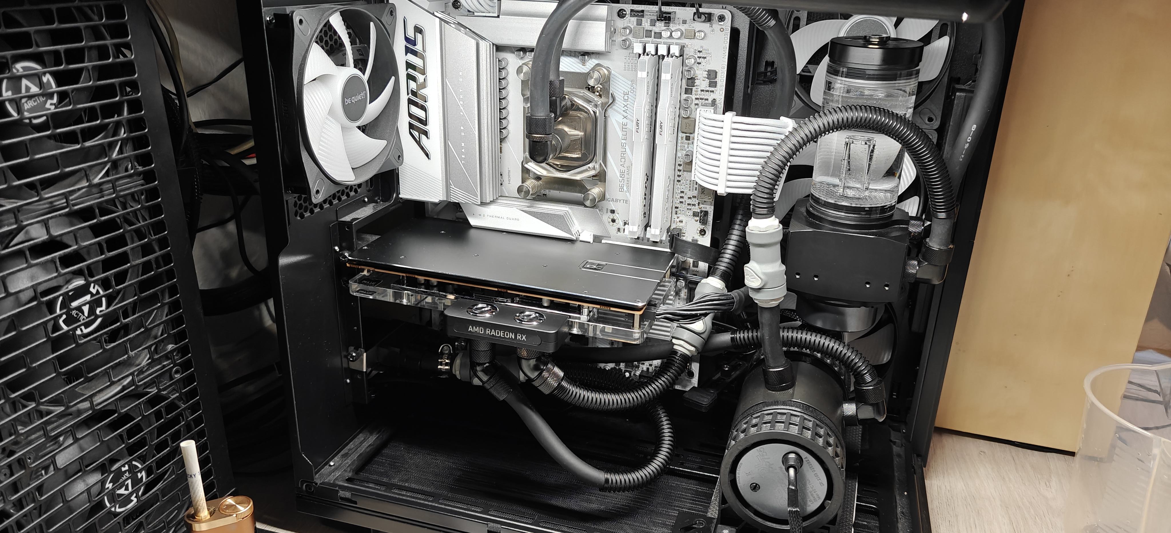

So, hab mich mal überwunden die Schläuche etwas besser zu legen. So lass ich es erstmal, paar Winkel konnte ich tauschen, Durchfluss auch nochmal 2 l/h besser :fresse2:

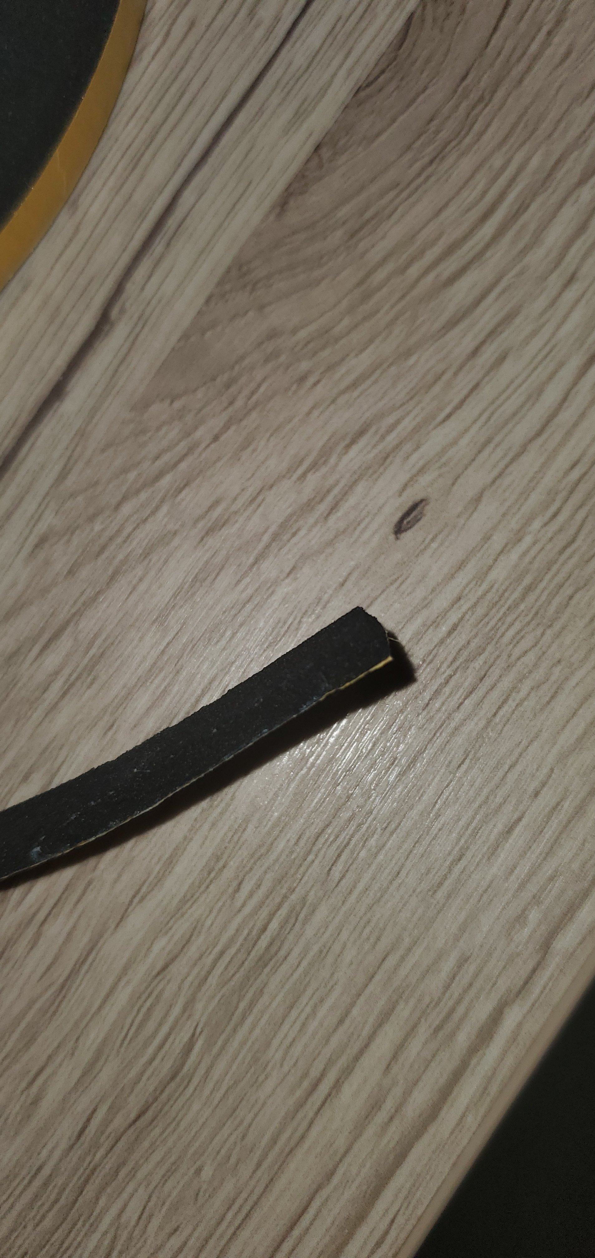

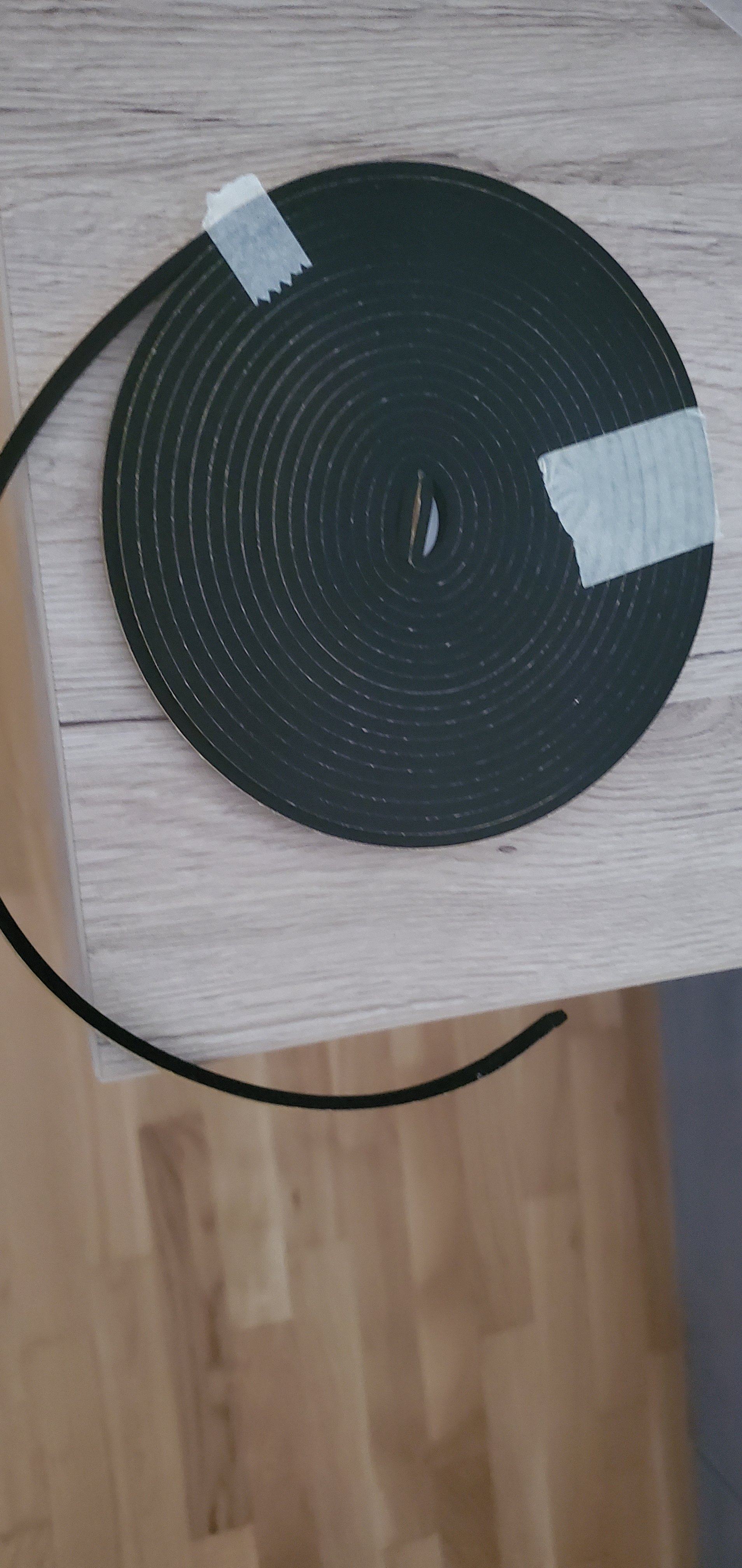

Ich habe schon öfter mal EPDM Band zu montage der Lüfter auf Radiatoren benutzt.Das sollte dafür auch gehen.Dicht wird das allemal.
Gibt es auf Amazon fürn Appel und n Ei.

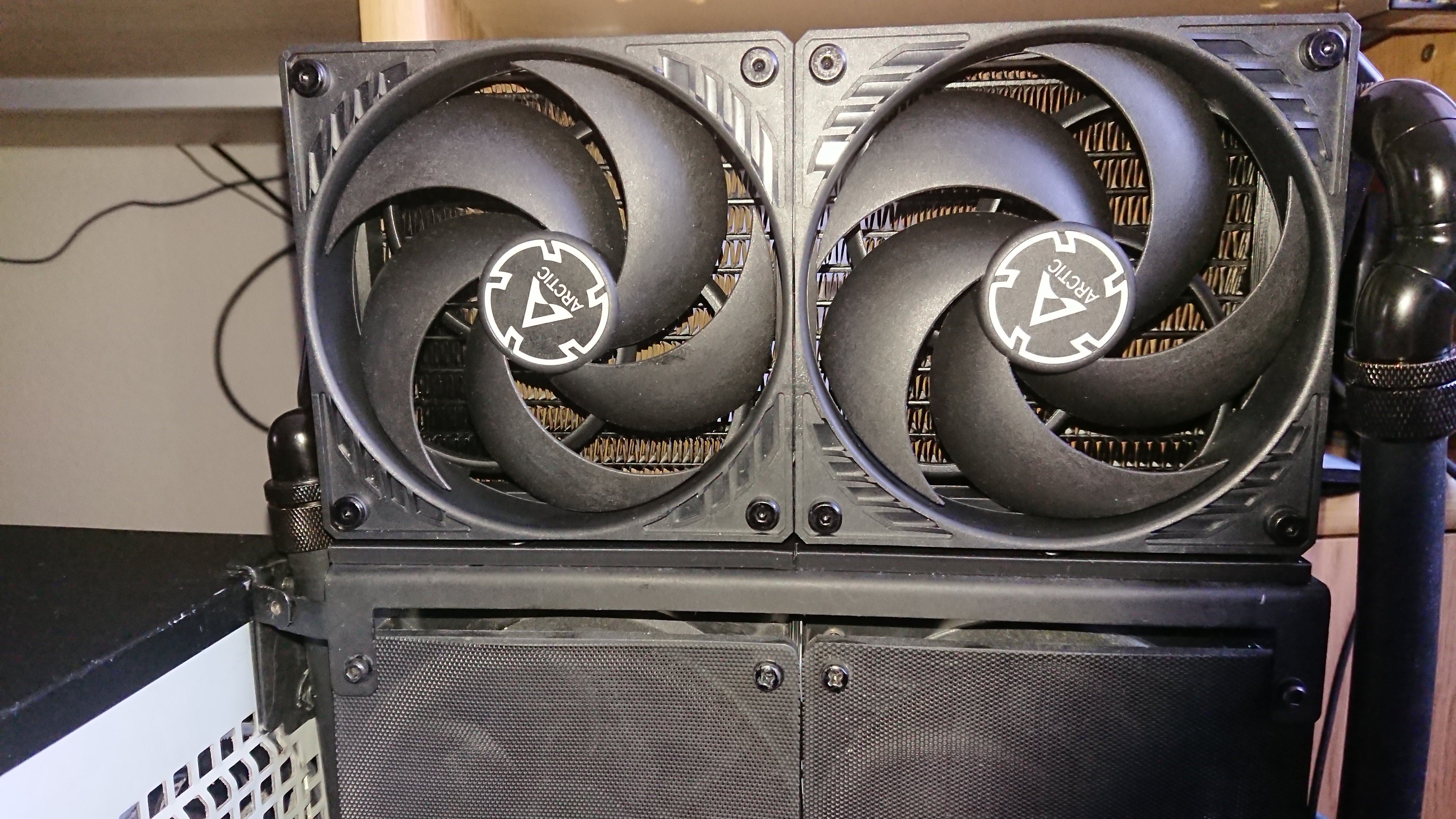

Ich habe die Shrouds gleich als Halterung für den Radi und die Lüfter genommen.

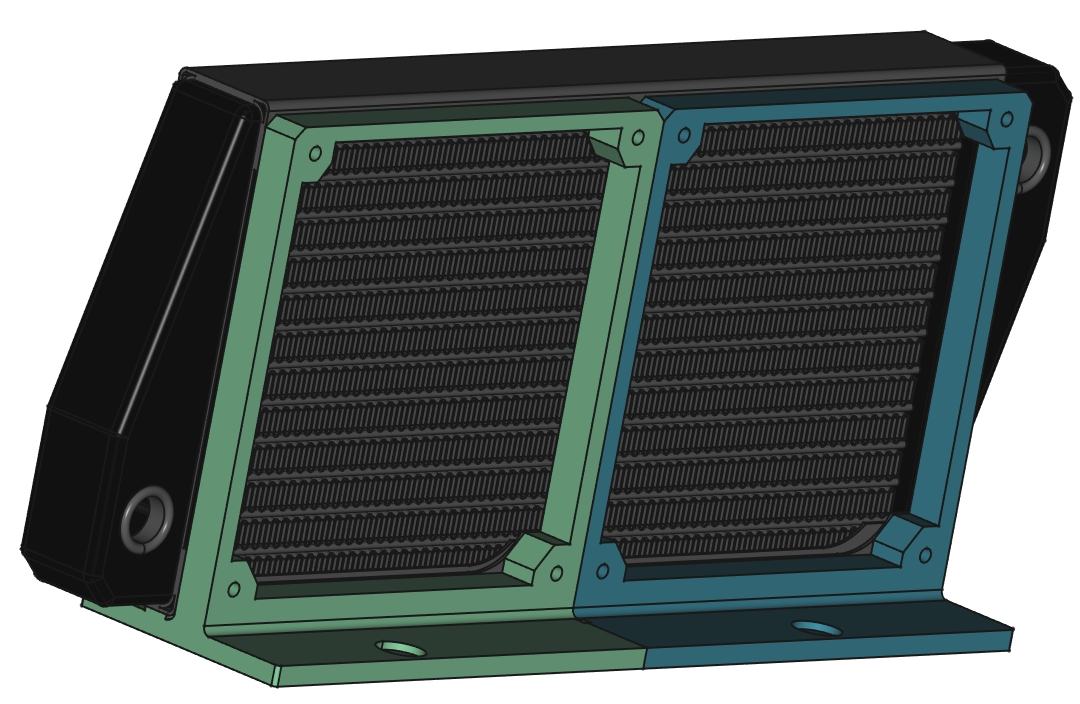

Ich glaube ihr habt mich beide Missverstanden.
Es ging nicht darum die Lüfter AUF dem Radiator abzudichten, oder sich Shrouds zu drucken.
Die Idee war, die Shrouds so zu designen, dass diese nicht an der Lüfterbefestigungs-Ebene des Radiators enden, sondern noch die 5mm tiefer gehen und bis zu den Finnen reichen.
Dafür reicht eine 1mm dicke Trennwand
beim Halter von @coolbeer könnte man es so designen, das sieht man aber auf dem Bild nicht, ob es getan wurde. Das muss man dann ja auch für jeden Radi separat fertigen, wenn man es bis auf den letzten mm haben möchte
dicker sollte es auch nicht sein, da es sonst ja Radi-Fläche verdeckt.
Zu dünn ist aber auch doof, ansonsten könnte es bei hohen Geschwindigkeiten/hohem Druck vibrieren
Schon, dafür hat man sich doch Drucker & Messschieber und den ganzen Kram zugelegt :)
