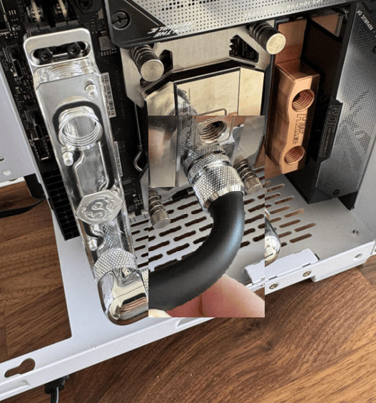

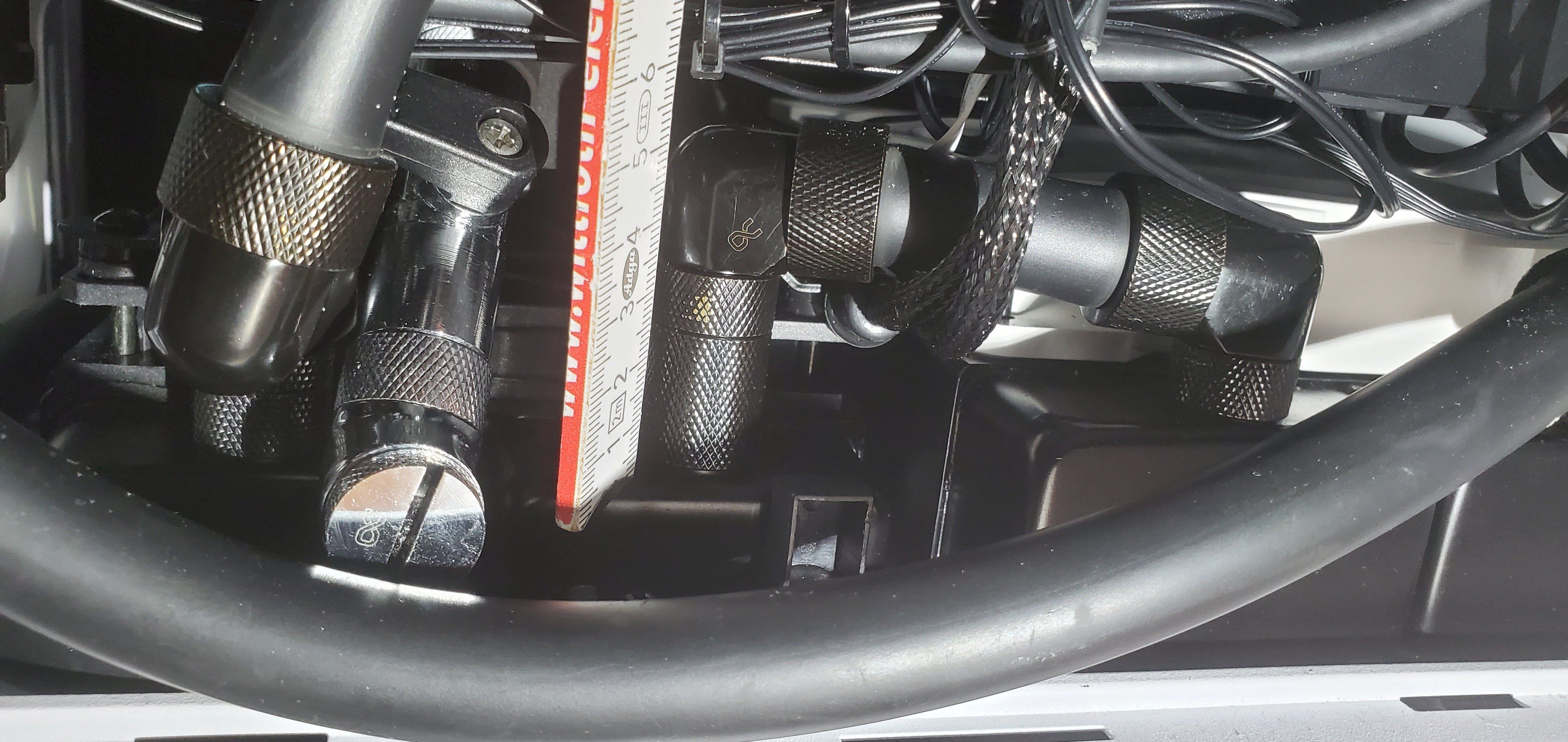

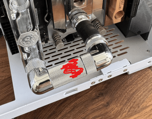

Mit dem was ich da hab wollte es zumindest nicht. Danke an alle für die Tipps.
Die Anschlüsse von @oefianer sehen auf jeden Fall vielversprechend aus.
Hab das alles auch irgendwie unterschätzt, dachte machst ja nicht zum ersten Mal aber auf so engem Raum echt ne Challenge.

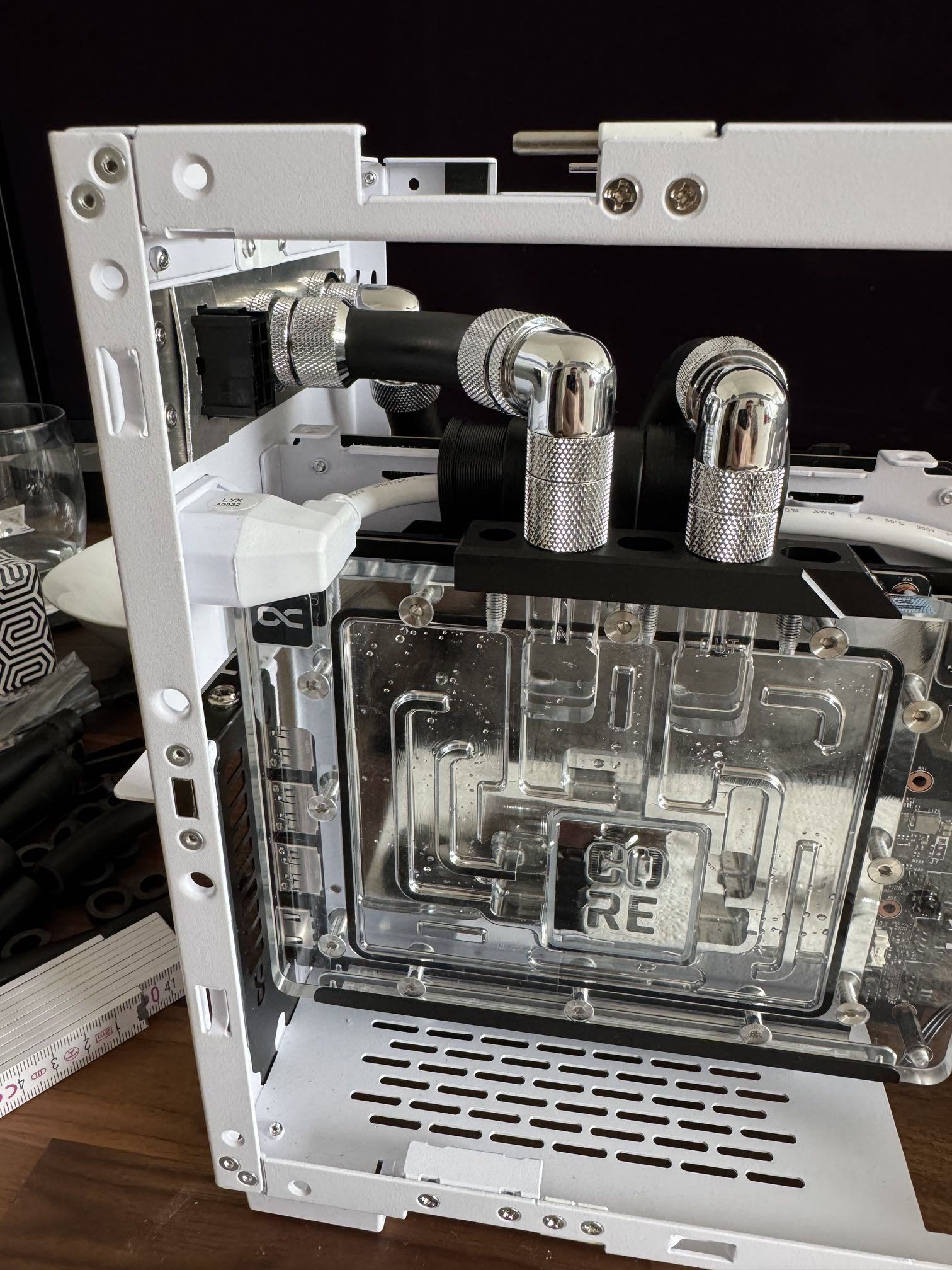

Meine Lösung schaut jetzt so aus, damit steht keiner der Winkel unter Spannung.

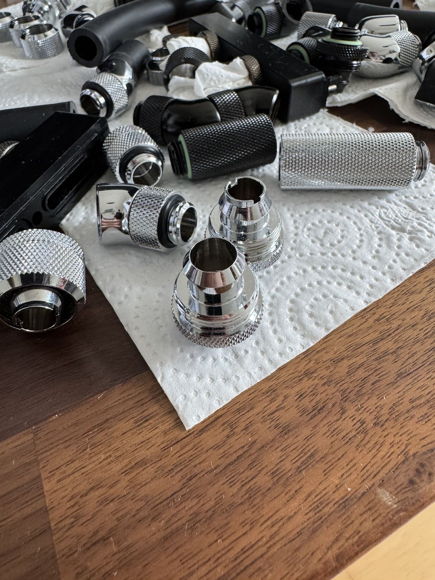

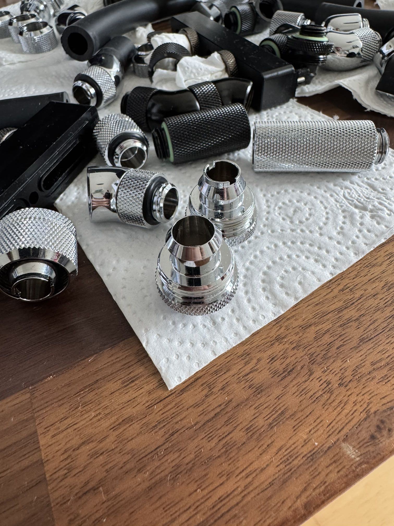

Diese neuen Barrow Fittings mit der großen Tülle sind übrigens der größte Mist. Hatte die wohl bei meiner letzten Lieferung mal dabei, sonst nur die "alten".
Mit AC Schlauch bekommt man die nur mit sehr viel Kraft zu und ich befeuchte den Schlauch schon immer und fette das Gewinde ein..
Mit den alten gehts butterweich

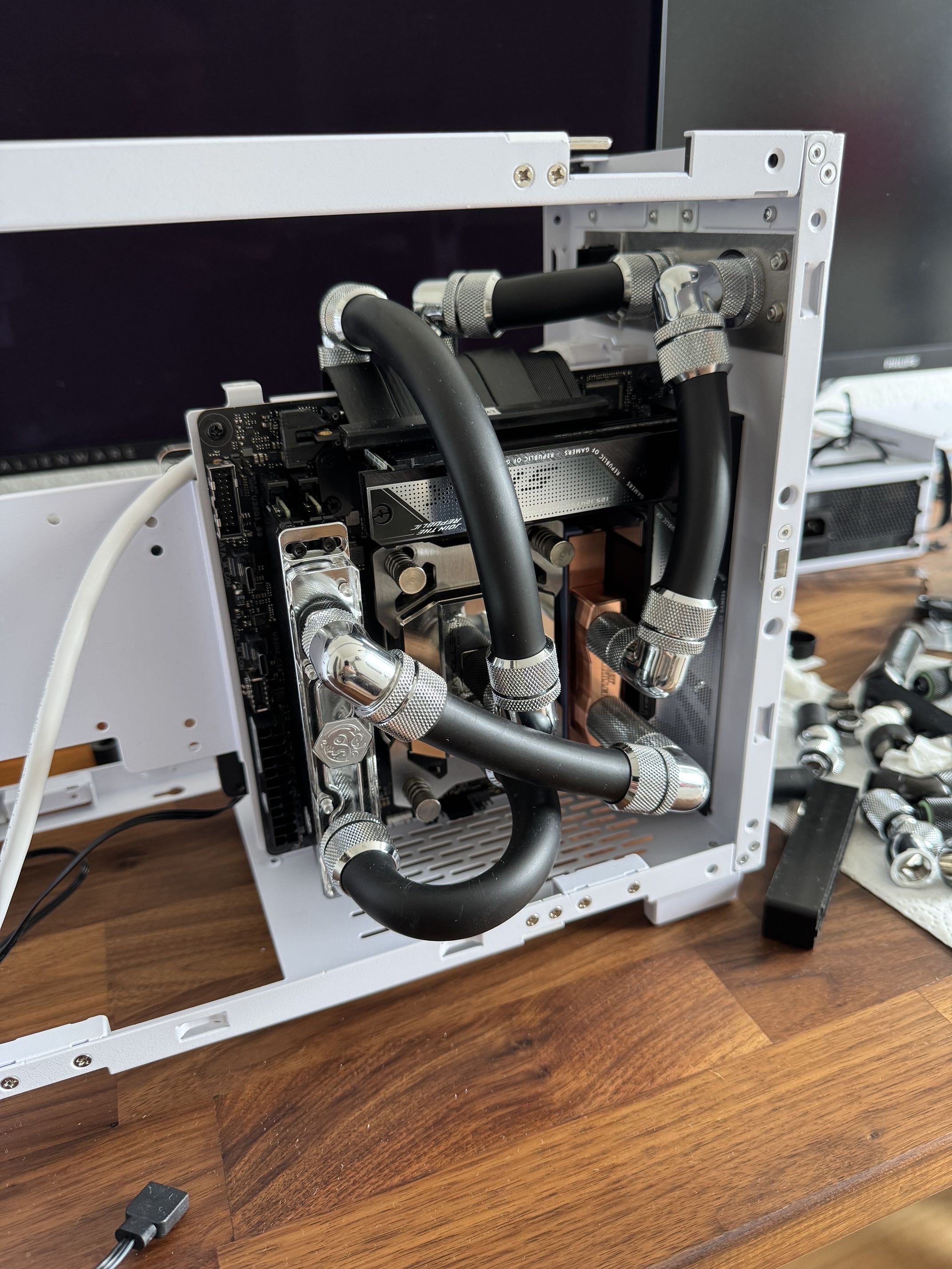

Hab bei der GPU noch nachgebessert damit die Höhe besser passt mit nem höheren Extender.

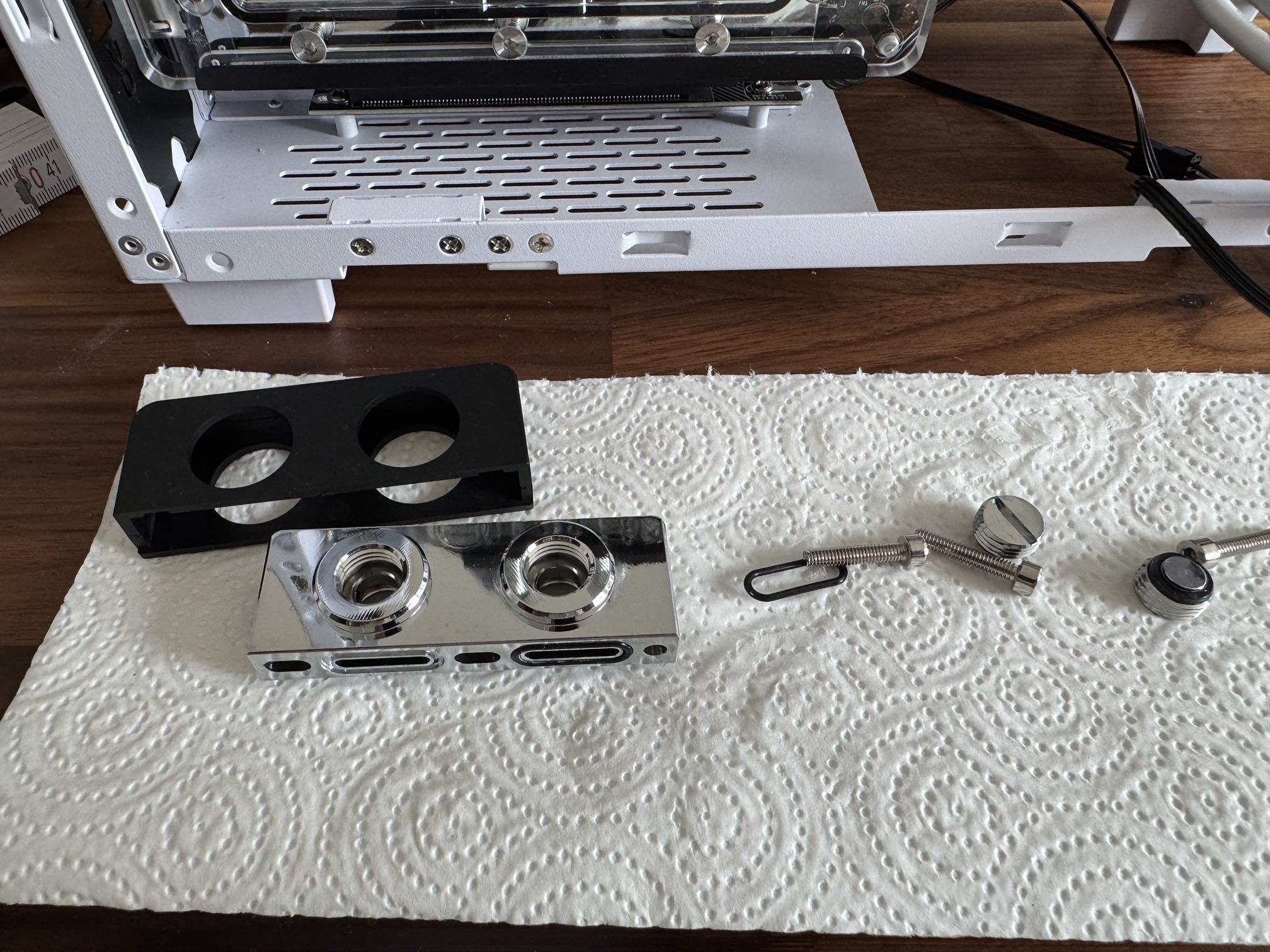

Übrigens das Standard Terminal ist komplett aus Metall, wer fand das nur ne gute Idee das komplett in Plastik einzupacken?!
Wie hast du denn das fest bekommen, und zerlegen und Wartung fällt jetzt aus oder?! Da hätte ich weder die Finger noch Nerven für:unsure:

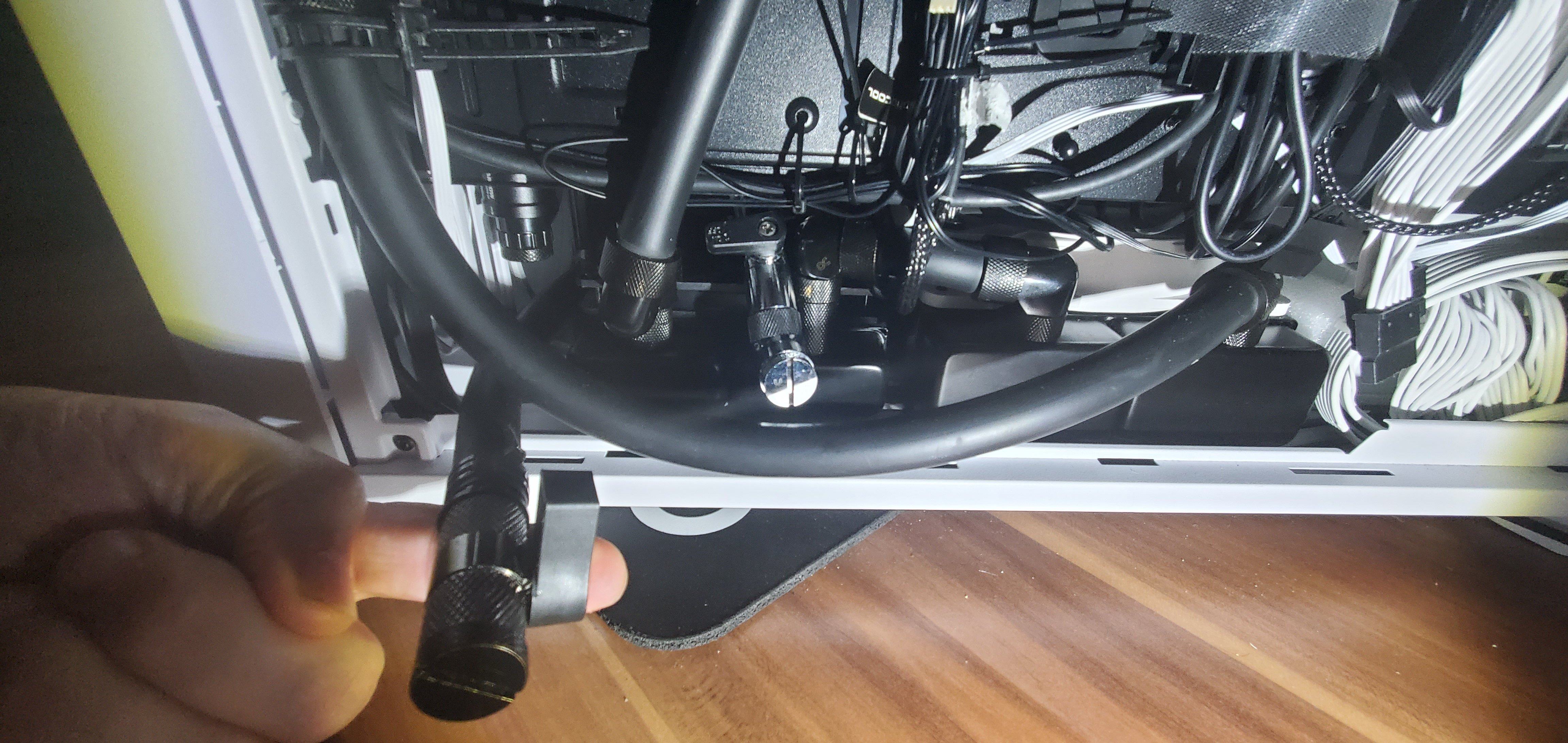

So sieht das komplett aus.Der Schlauch von hinten kommt von der Ablassschraube des Radiators und ist als Auslass gedacht.
Funktioniert,ginge aber besser.Schliese da dann das Leakshied an und ziehe den rest raus.
Die Verbindungen habe ich Außerhalb der Gehäuses auf die richtige Länge vormontiert.
Angezogen dann mit ner kleinen Pumpenzange mit Schutzbacken.
War kein großes Problem.

So würds wohl gehen aber das Verlängerungsstück ist etwa 2mm zu breit daher verziehts mir die Rambänke.
Aber da sind doch Langlöcher drin. Damit kannste das doch ausgleichen.
Ja durchaus, hat aber auch nicht ganz gereicht - und das Gefriemel mit den Fittings wollt ich dann ned wenn ich dran denke dass das irgendwann wieder auseinander muss.

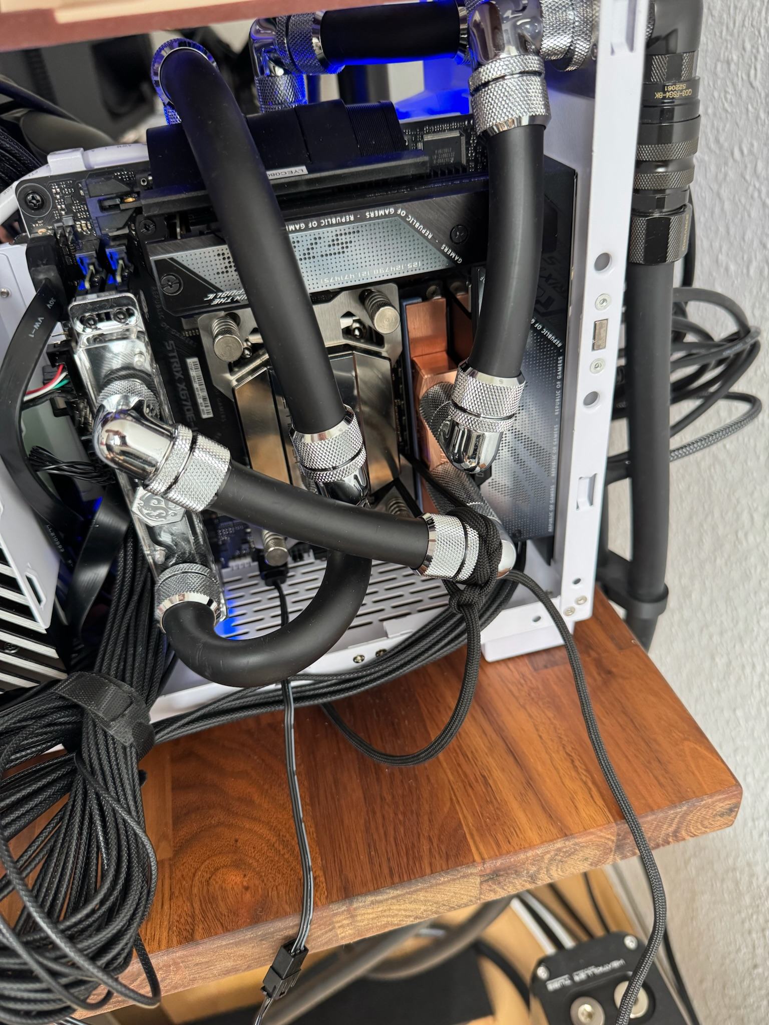

Einen gewissen Sinn hats schon da das Board standardmäßig 2x 30mm Lüfter für Chipset und VRM drin hat die speziell im Sommer schnell mal aufheulen.
Leider sind die Temps bei mehreren Stunden Dauerlast mit Lüfter auf niedrigen RPM geregelt - die dennoch leicht hörbar waren - nicht mehr gut gewesen.
Selbst bei 20°C Raumtemperatur 85-90°C - und das war schon mit gewechselten Pads an den VRMs.
Mir gings mit der Aktion darum, möglichst viel Abwärme aus dem Gehäuse zu befördern.
Der Ram ist sicherlich am wenigsten problematisch, aber wenn ich schon dabei bin ..
Insgesamt einfach aus Spaß am Basteln ohne viel über die Sinnhaftigkeit nachzudenken - ein Lüfter an der Seite reinhängen hätte wahrscheinlich dasselbe bewirkt.
Overall ist das Case vom Airflow her einfach nicht gut designed, die warme Luft staut sich immer, egal ob ich den Lüfter oben rein- oder rausblasen lass.
Hätte man das ein wenig höher gebaut dass unterm Mainboard noch n Lüfter hinpasst dann wären die Temps bestimmt viel besser.
Aber jetzt hab ich das Case und jetzt bin ich halt stur, daher einfach das bestmögliche draus gemacht was man mit Wakü machen kann.

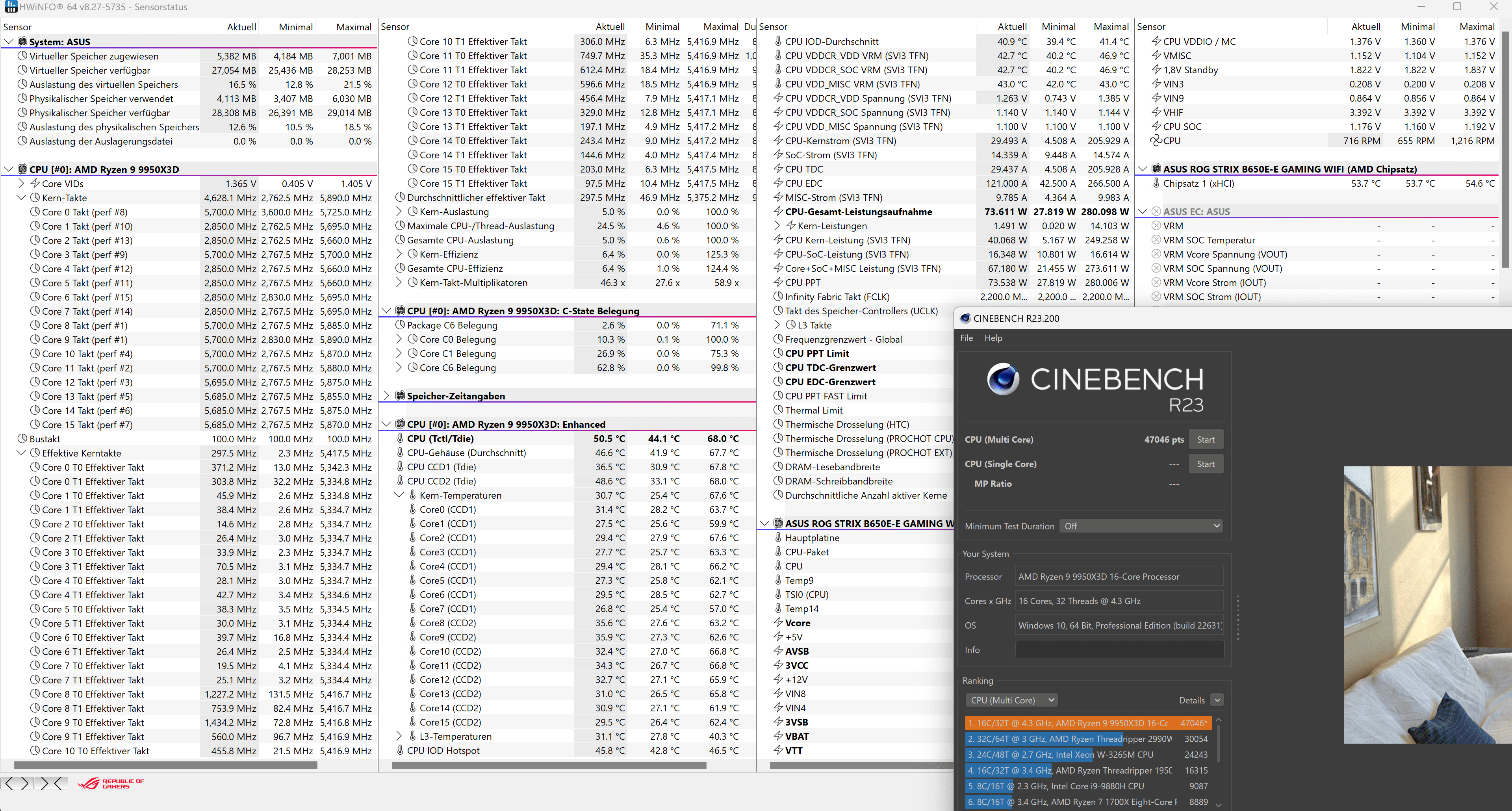

VRMs sind jetzt bei 60°C nach ner halben Stunde Dauerlast mit dem 9950X3D @ 250W, damit bin ich zufrieden.
Irgendwann mal noch Hardtubes wenn ich wieder motiviert bin.

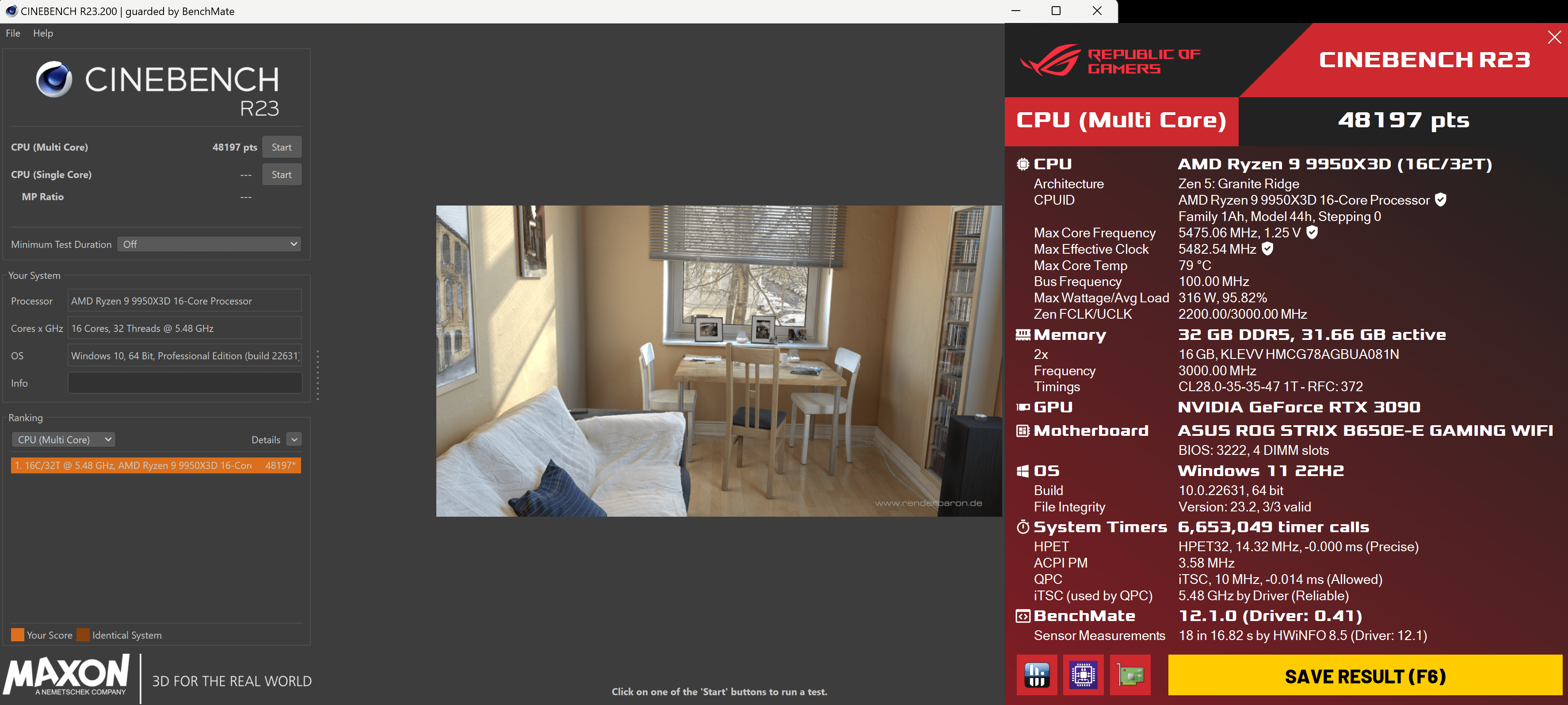

Taktmäßig geht bei AMD eh nicht viel und die mickrigen 200MHz ist nicht mal messbar, umso mehr beim RAM.

VRMs vertragen deutlich mehr, daher hab ich die nie mit Wasser gekühlt und bin trotz Billig-MB recht gut vorne dabei (links mit 30C Wasser)

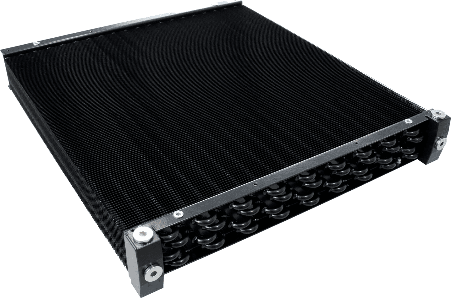

Dazu habe ich mir überlegt ein Sandwich aus 2 Mora420 zu machen, wobei zwischen den beiden 4 Noctua 200mm platz haben sollen.
Hat da schonmal jemand sowas probiert mit moras?

Nö, aber sehr wahrscheinlich müssen die Lüfter dann schneller drehen. Bzw. die Kühlleistung wird sich nicht verdoppeln. Ich schätze mal grob 5-10%. Wenn überhaupt.
Es gab vor Jahren mal einen Test mit 120mm Radiatoren als Sandwich undunterschiedlichen Lüfterbestückungen. Die Ergebnisse waren ernüchternd soweit ich mich erinnere.
@der Horst 5-10% gegenüber einem Mora? Ich behaupte es wird weitaus mehr sein.
Nur mit Lüfter in der Mitte wird das wenig bringen, die können ja kaum Luft befördern wenn beide Seiten durch den Radiator blockiert sind.
Mit Lüftern außen die durch beide Radiatoren blasen + zusätzlich Lüfter in der Mitte würde das eher Sinn machen.
Aber sicherlich bei weitem nicht so effizient wie 2 Mora nebeneinander - grade mit Wandmontage kann man die ja gut "stapeln".

Ist sicher abhängig von der Drehzahl. Aber ich gehe davon aus, dass die wenigsten ihren MoRa mit 1200rpm aufwärts bespaßen wollen.
Bringts nicht so, nebeneinander hat viel mehr Kühlleistung.
Hier hat das mal jemand recht ausführlich getestet mit Radiatoren: https://martinsliquidlab.wordpress....ghs-radiator-sandwich-testing/comment-page-1/
Ja, dass es nicht so effizient wie 2 einzelne wäre, ist klar. Ich möchte halt am liebsten ein 2block system machen. 1 block ist der rechner, ein anderer der kühler.
Die idee wäre erstmal wie erwähnt mora/lüfter/mora.
Später kämmen dann nochmal 4 lüfter zu unterstützung an die front. Also m/l/m/l
Die tatsächliche effizient ist auch nicht das ziel?des projekts, da ich dann auch glwich nach dem ersten mora aufhören könnte... 😉
Reicht ja locker um das system zu kühlen.
Mir stellt sich vorallem die frage,wie ich die beiden rads verbinden kann, so dass es eben ein fixes sandwich gibt. Lange schrauben durch alles hindurch, geht ja wohl wegen den moras nicht.
Ja da müsstest dir wohl selbst ein "Gehäuse" für die zwei bauen, am Standardframe scheint da kein Platz für durchgehende Schrauben zu sein.
