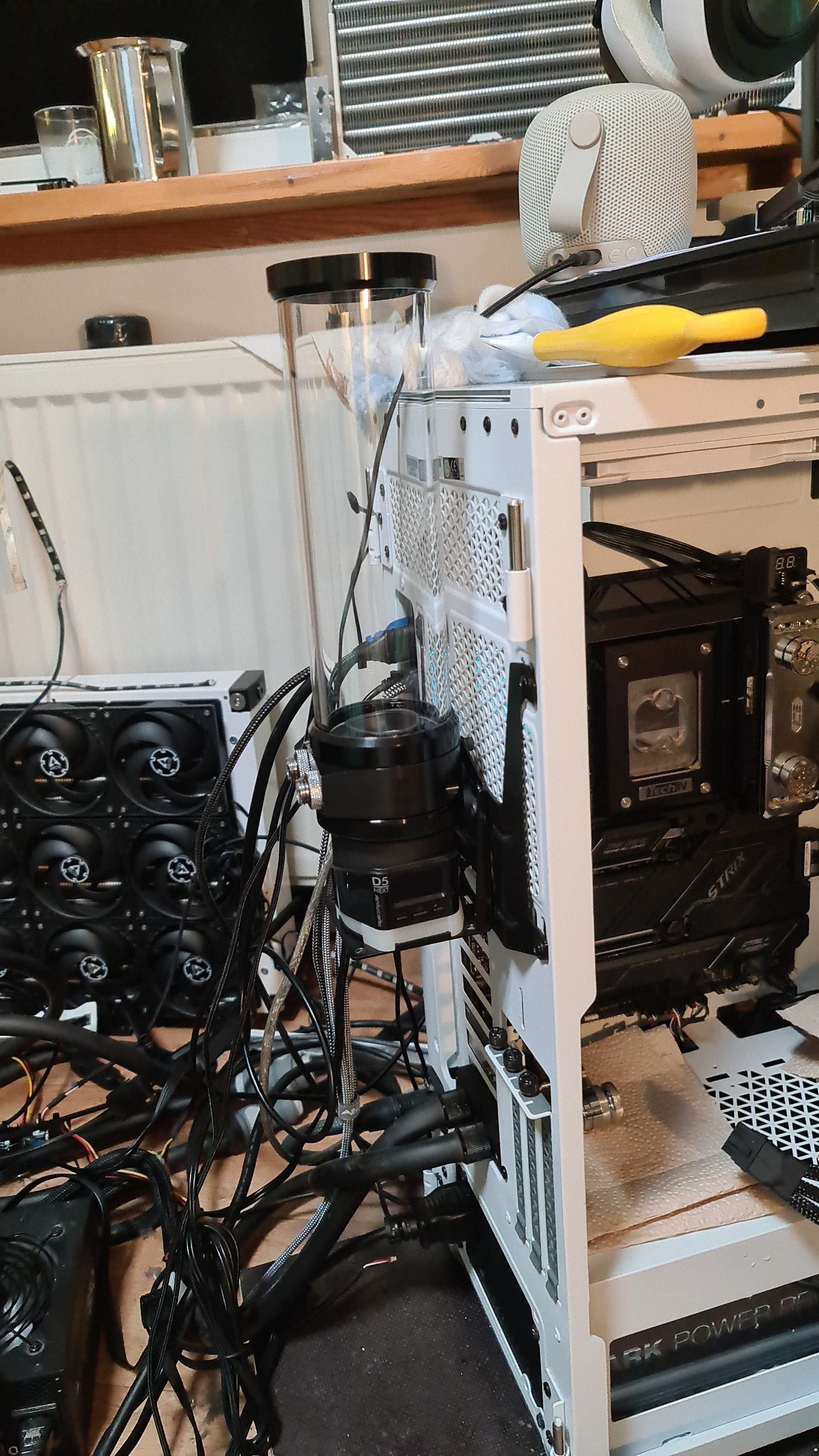

Ich teste gerade, wo in meinem Loop etwas verstopft sein kann. Verbaut waren 7900XTX Block, TechN, Ultitube D5N, WC Dualtop x 2 Apex, 420er X Flow Radi, Mora 3 420, HFN, Phanteks D140 Distri, 10 paar ALC Eiszapfen (neue Gen), 2paar QD3, 3 paar NS6.
Max Durchfluss lag im Vergleich zum vorherigen Loop mit nur distro weniger direkt um 50-80 L/h weniger. Lange fürs Daddeln und alles, aber 25 -50 l/h max waren wild.
Gerade wo zwei Apex Pumpen doch gut Druck aufbauen.
Siehe Erkenntnisse nach dem letzten goßen Umbau.
Sehe gerade, ich habe nur 31,0 l/H mit dem Umbau. HFN mal angesteckt, der Alarm läuft Amok.
Das liegt hier in der Kiste.
Dass meine drei anderen Komponenten etwas an Durchfluss kosten war mir bewusst, ebenfalls mehr Schlauch im System.
Aber 90l/h auf einen Schlag ist etwas hart.
Denke, es kann sich wieder im CPU EPDM, POM Abschnitt und Fasern, Staub und anderes in dem CPU-Block festhängen, das hatte schon damals sehr viel ausgemacht, teils 30 l/h .
Der Druchfluss ist mir an sich egal, aber unter 30 l/h auf, und eben diesem Wert bei 100% ist mir zu wenig.
Vor allem fehlt mir das auf 100% drehen und alles an Luft geht raus, ich höre, dass sich etwas tut.
Mir fehlt nur gerade das Material, um das Dualtop zum Testen einzubinden.
CPU Block reinigen brachte nichts, Ultitube und Filter reinigen auch nicht.
Reduzieren von QCs ebenso keine Besserung.
Nun wird alles reduziert, jedes Bauteil erneut gereinigt und gespült, alles danach Stück für Stück wieder aufgebaut, mit HFN +HF LT wird jeweils gemessen.
Danach das ganze nochmal mit QD3 und gemischt.
Ich habe aktuell die Befürchtung, dass es ein einziger QC ist, der ggf. dicht ist oder andere Probleme aufweist.

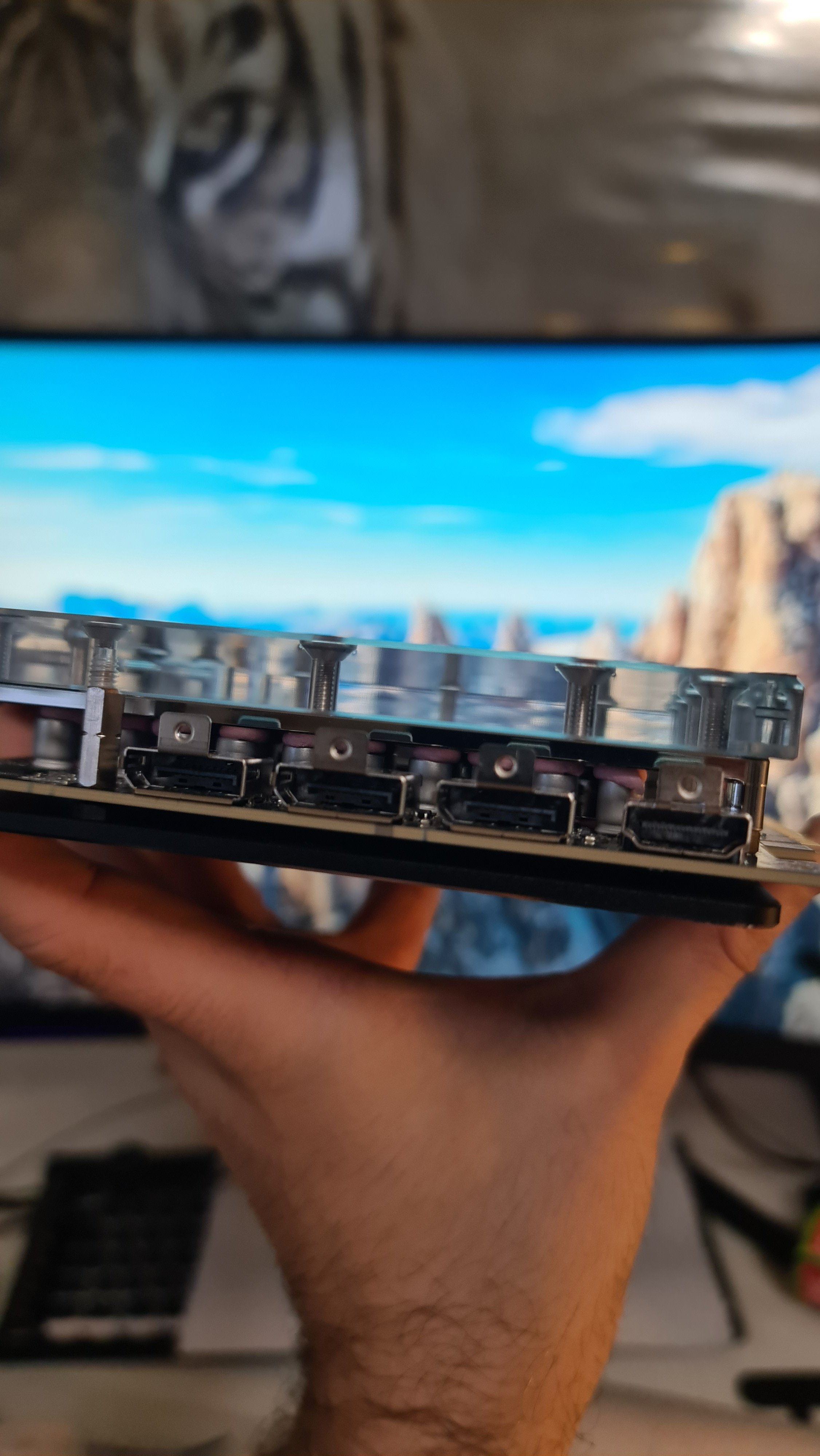

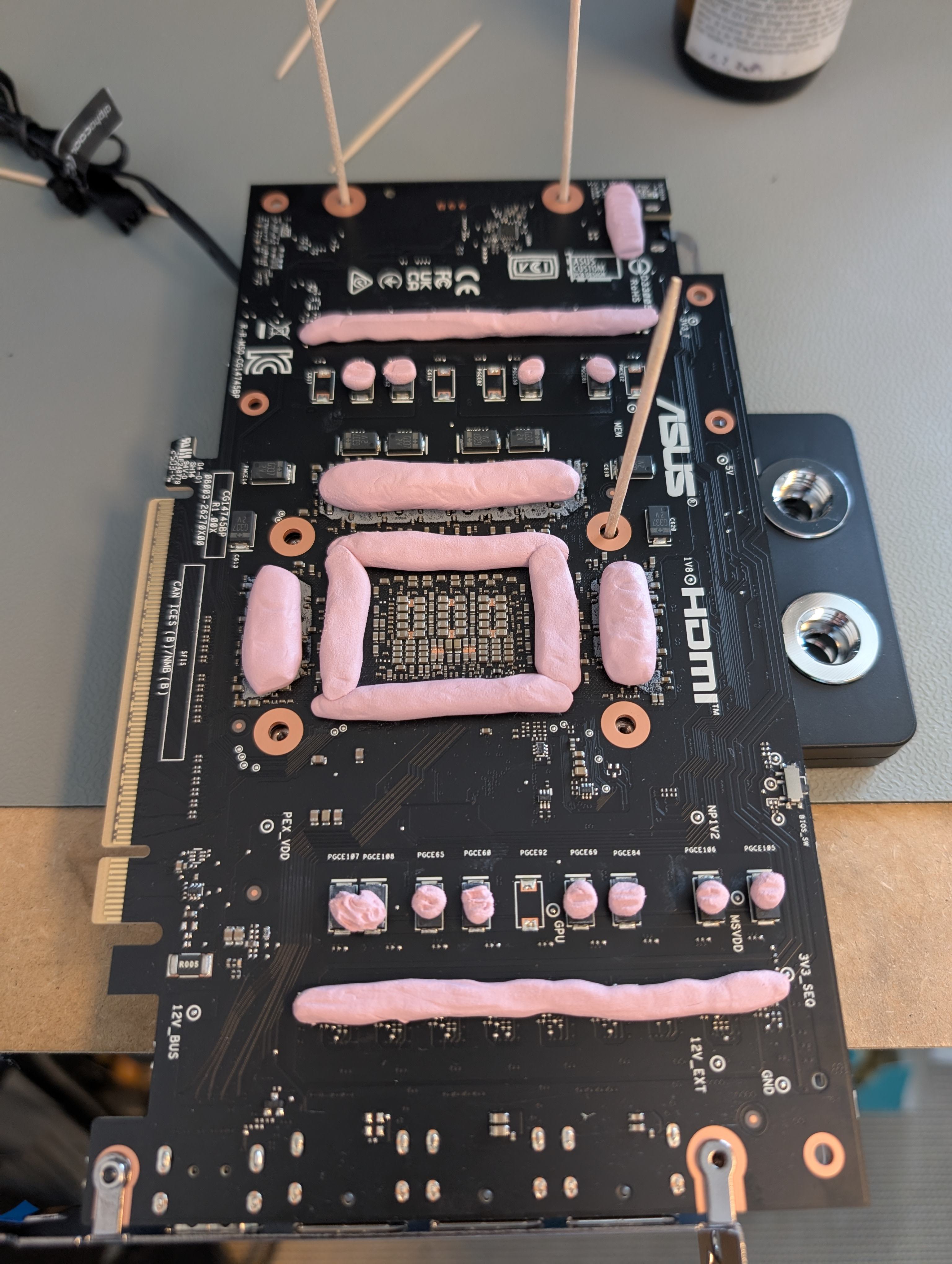

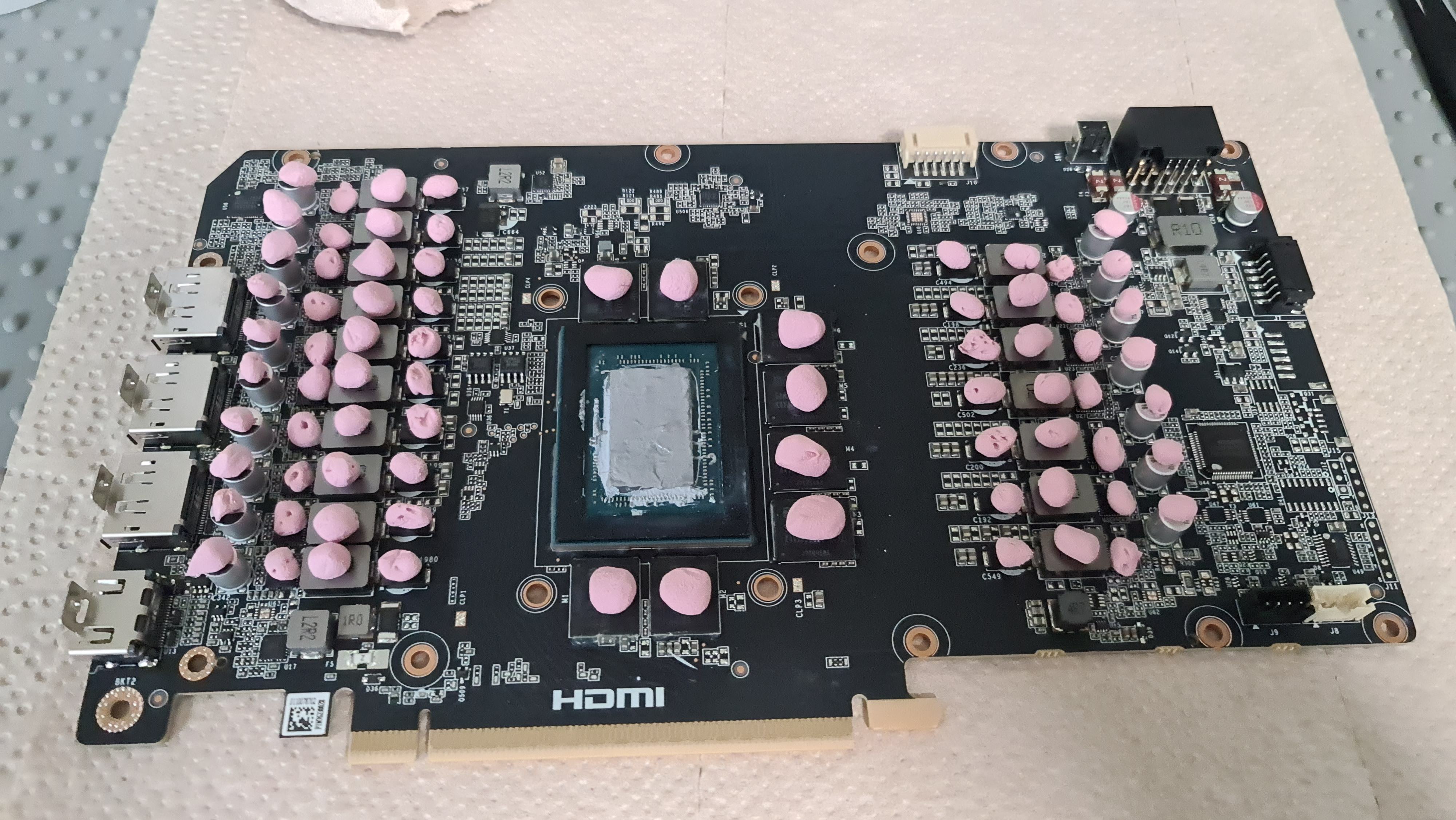

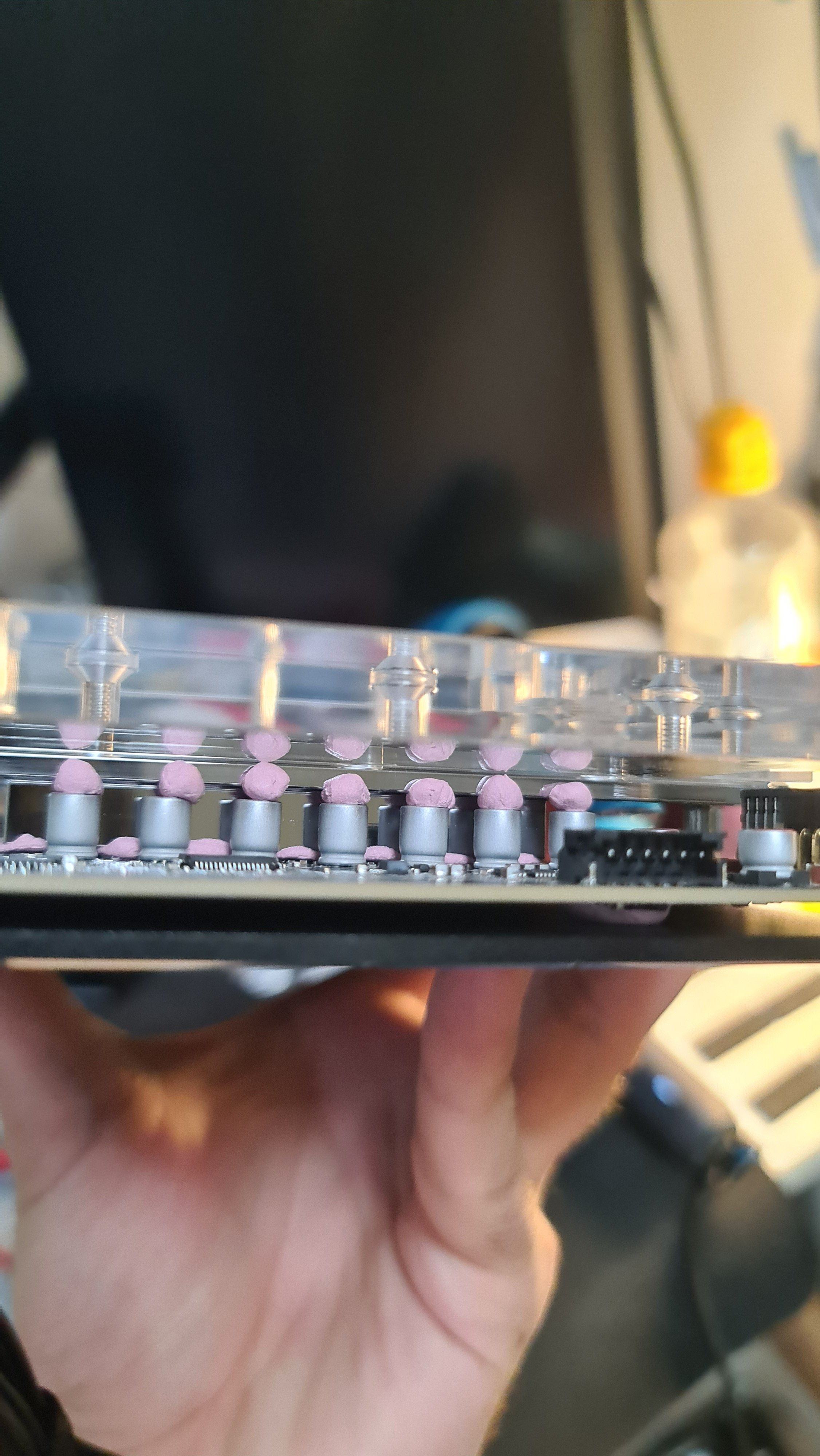

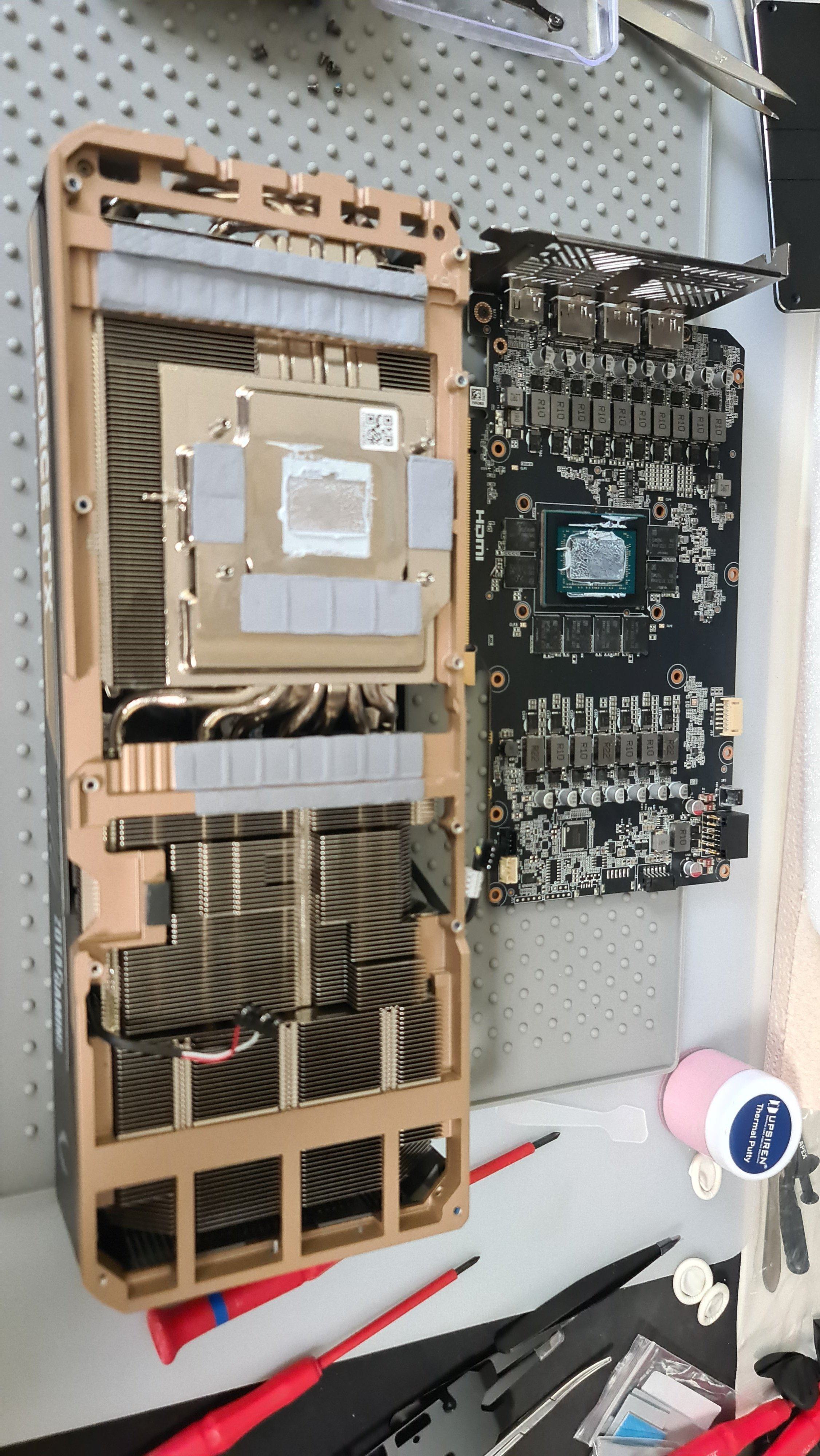

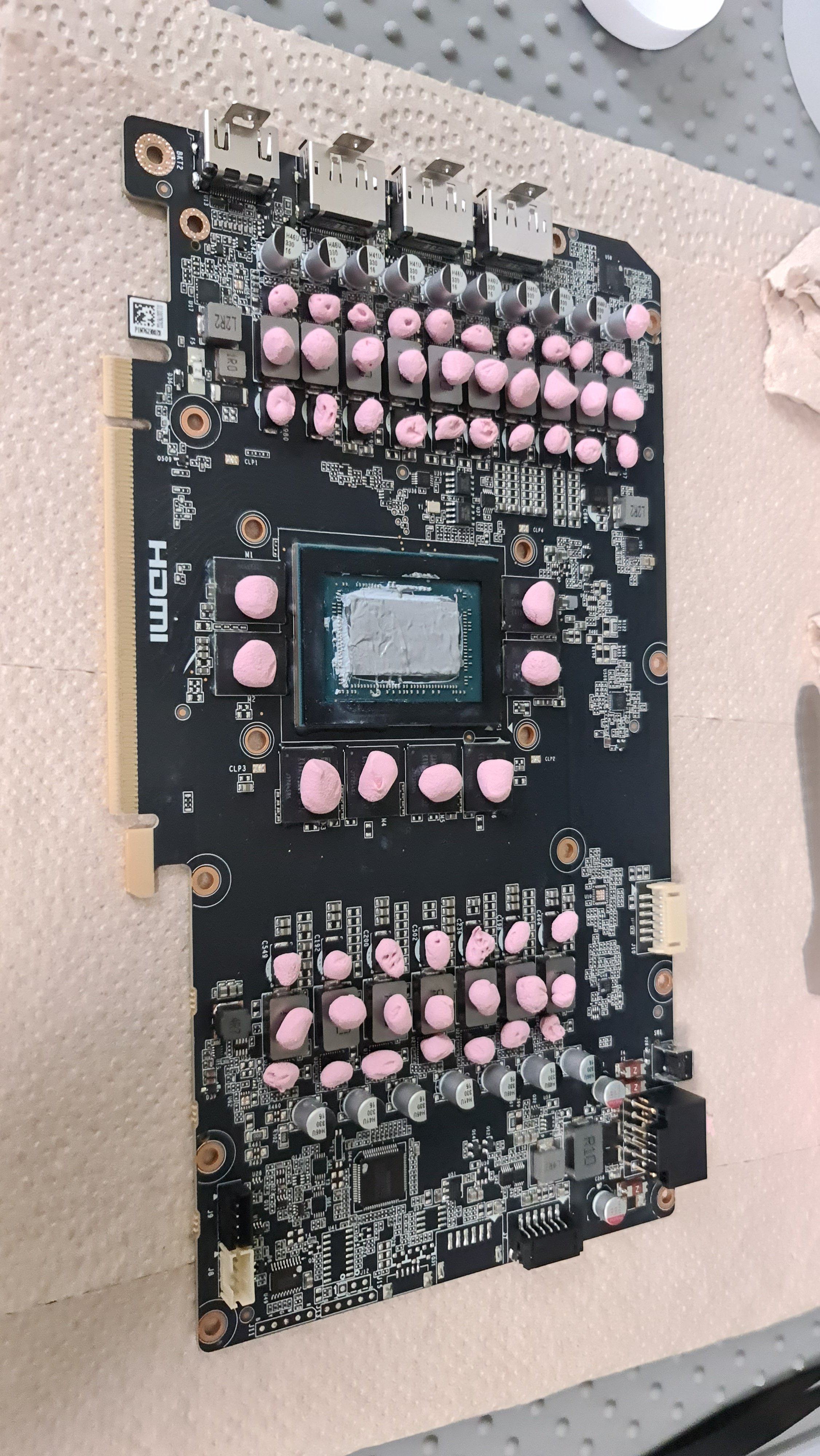

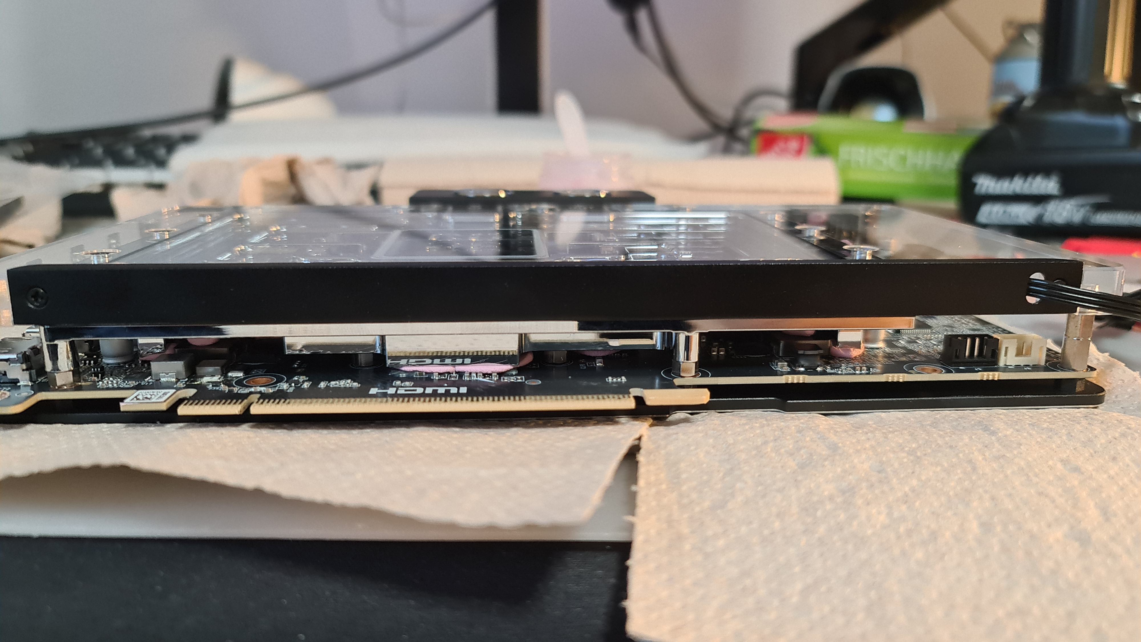

GPU Umbau war etwas wild, aber einige Erfahrungen durch kleine Unachtsamkeiten und wenig Überlegung steht der Block.

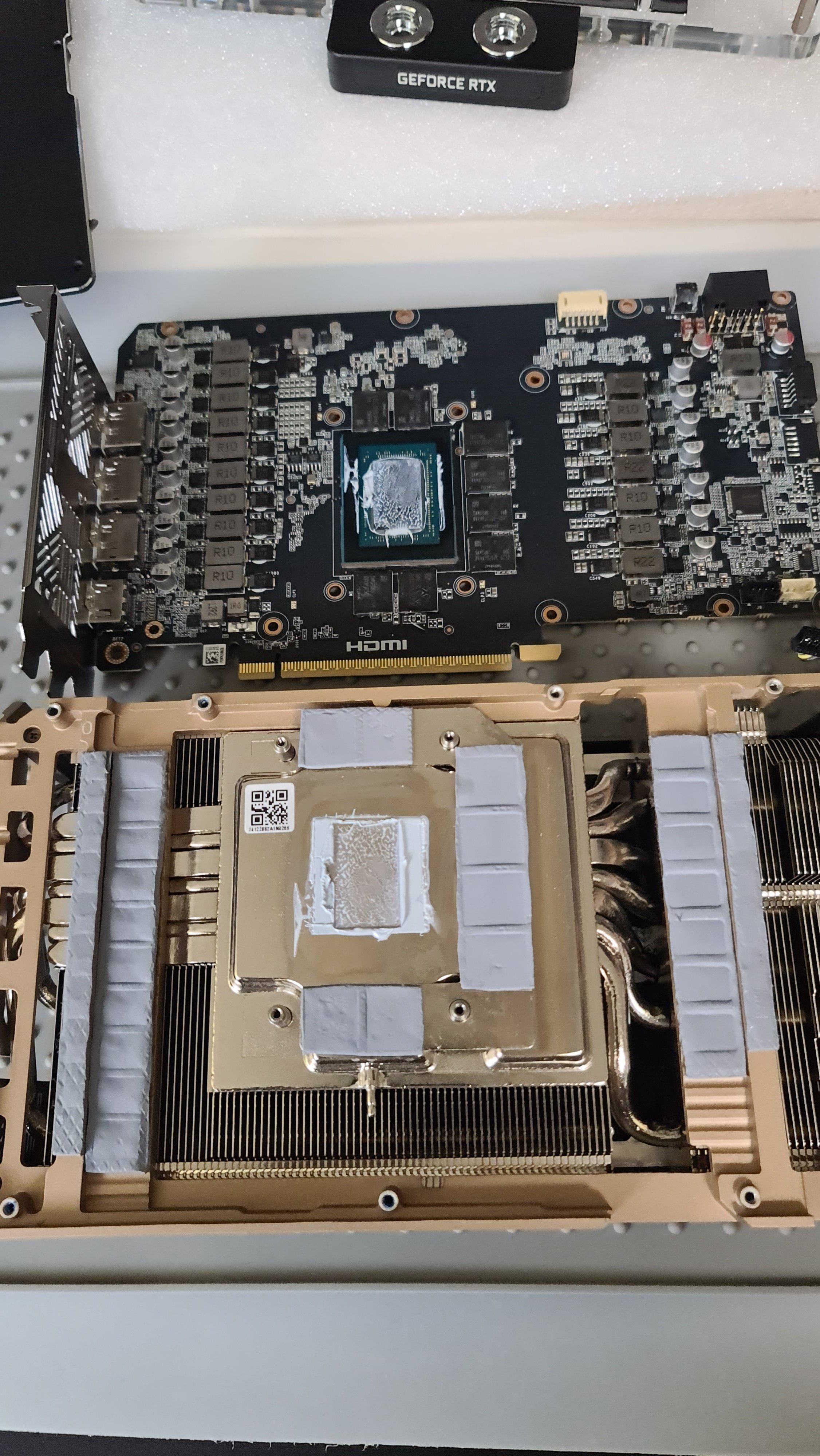

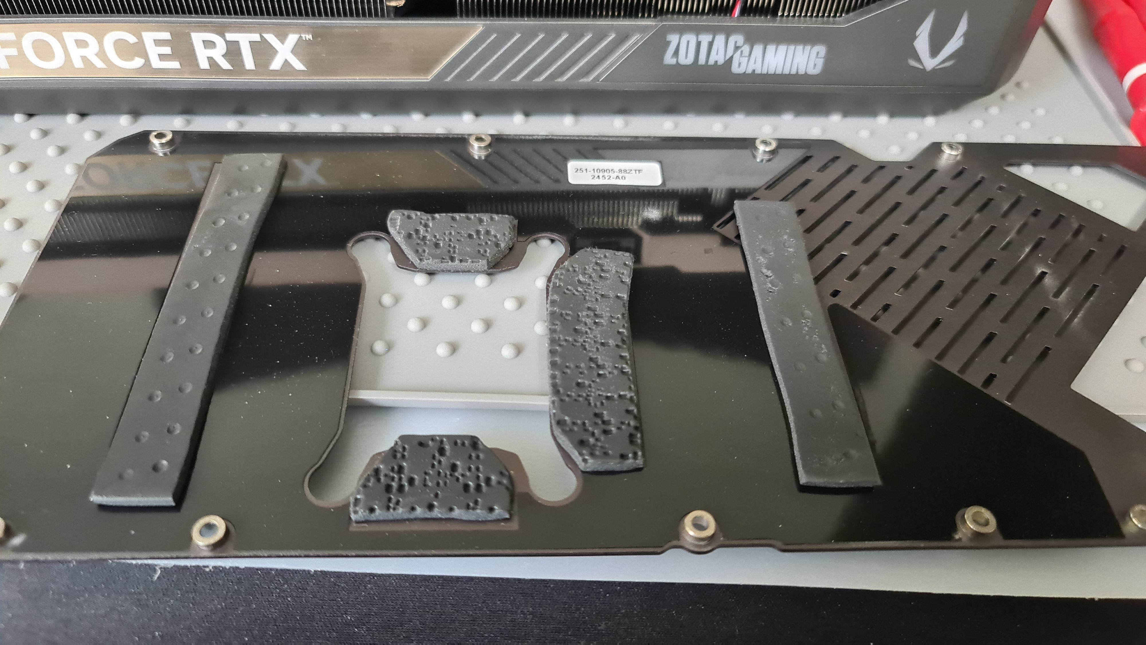

90 Gramm Upsiren Putty weniger, werde ich definitiv jederzeit nachkaufen und Pads vorziehen, zumal mehrfach nutzbar.

Alleine die ganzen "Zutaten" zu lesen führt zu Verstopfung :d
btw:
Hast schöne Kügelchen gemacht :)
Waren das tatsächlich 90g Putty? Sieht irgendwie nach weniger aus
Ok, ich kenne das spez. Gewicht von Upsiren nicht

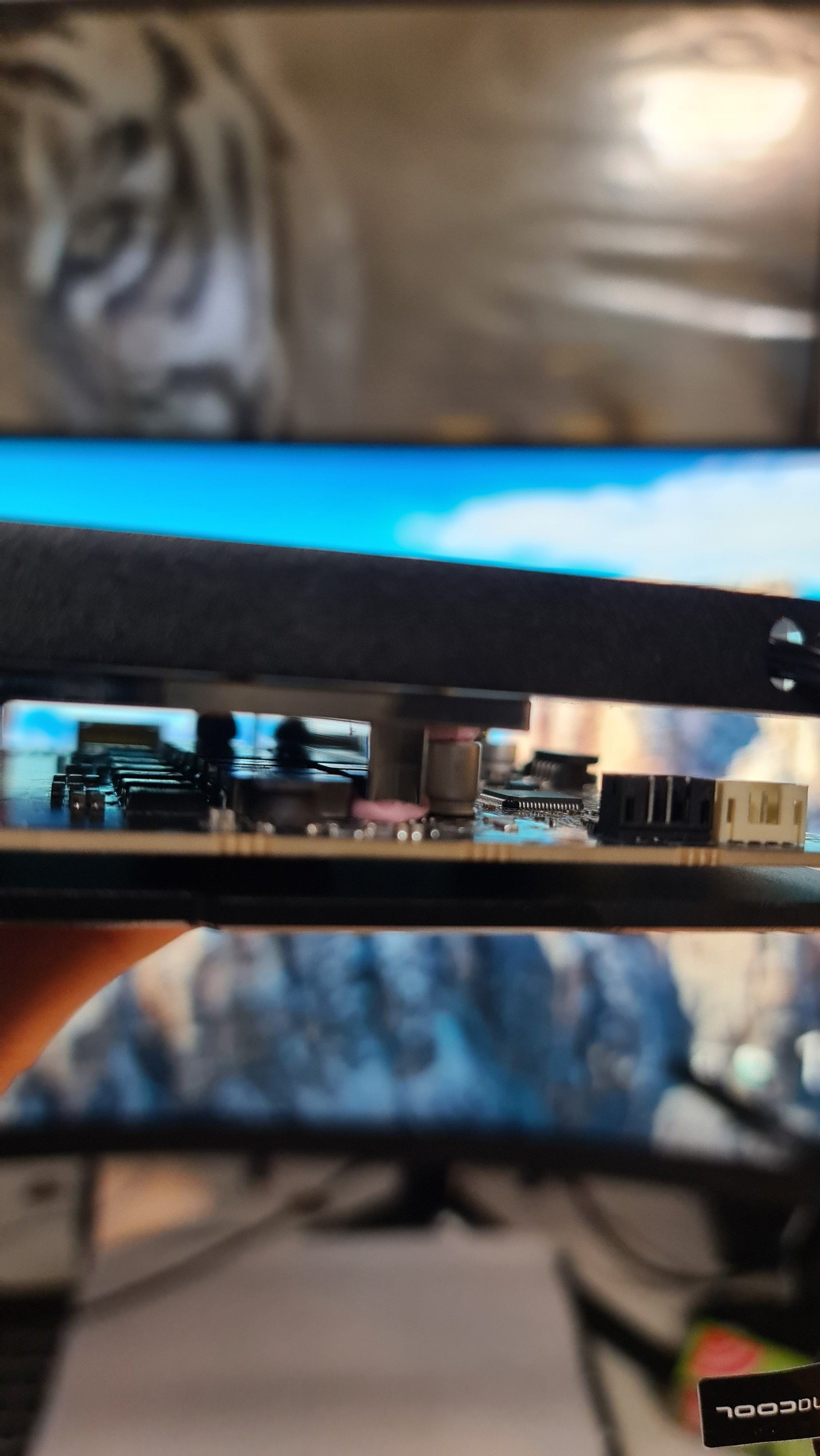

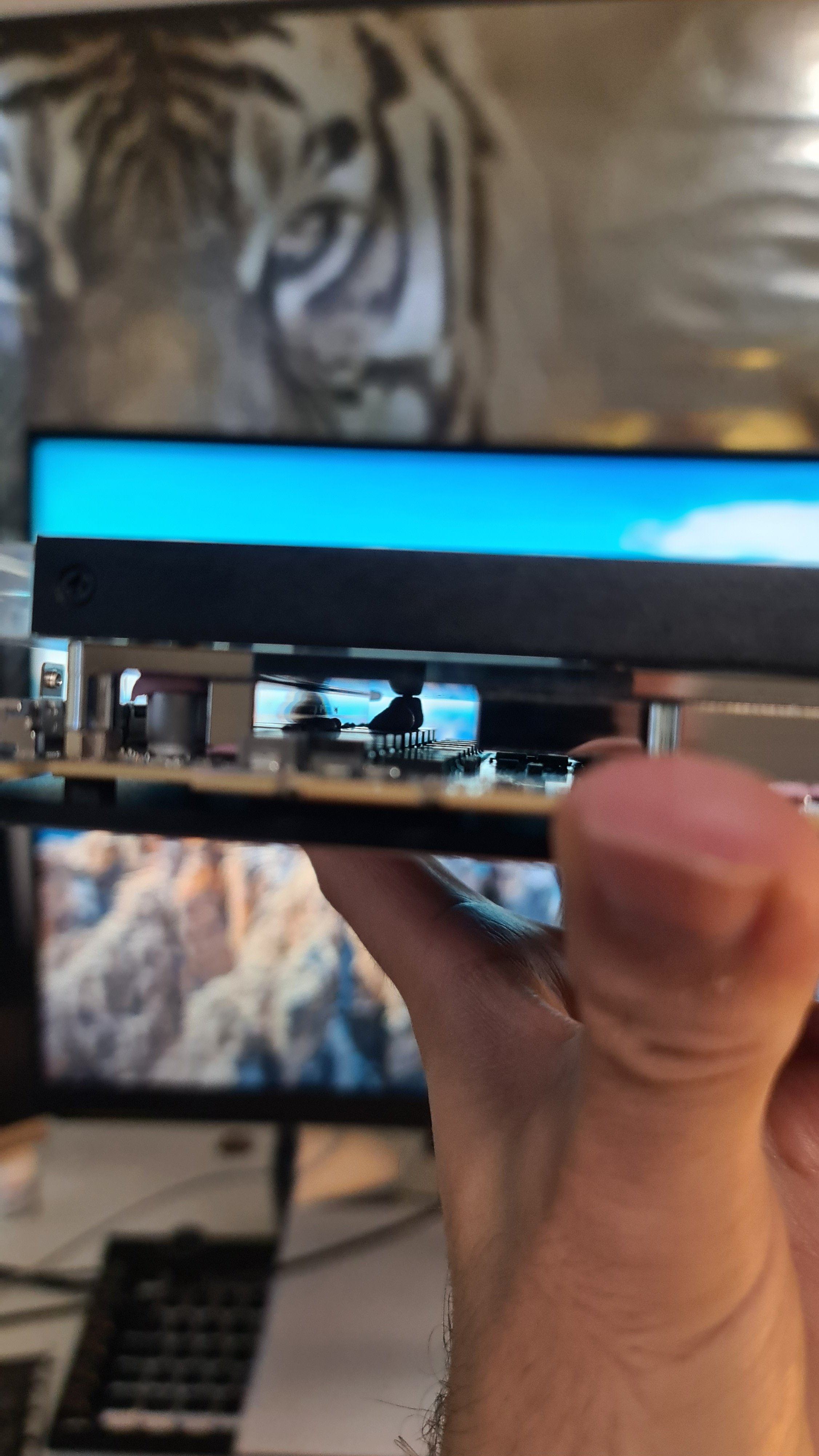

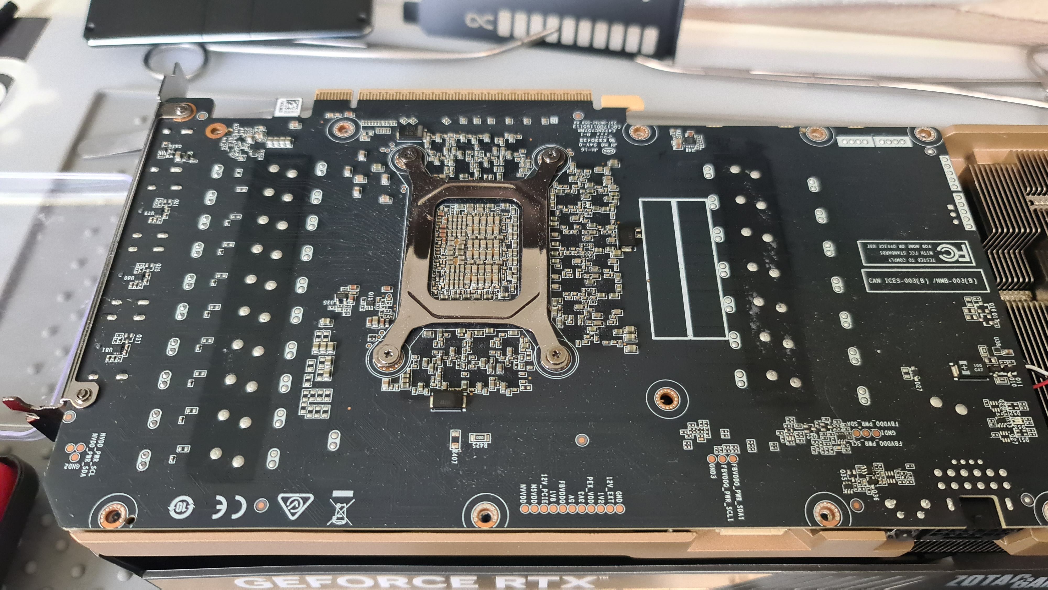

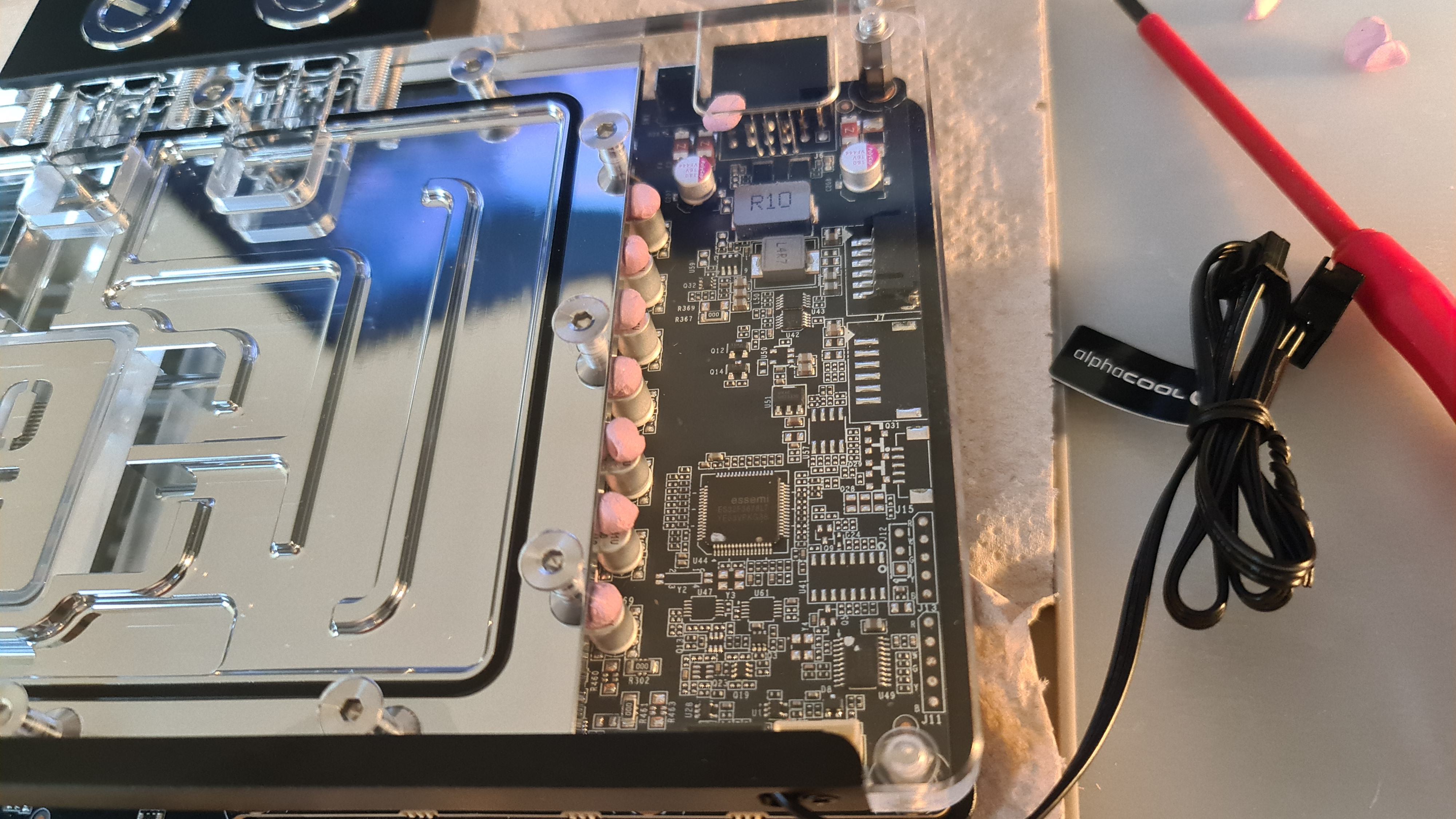

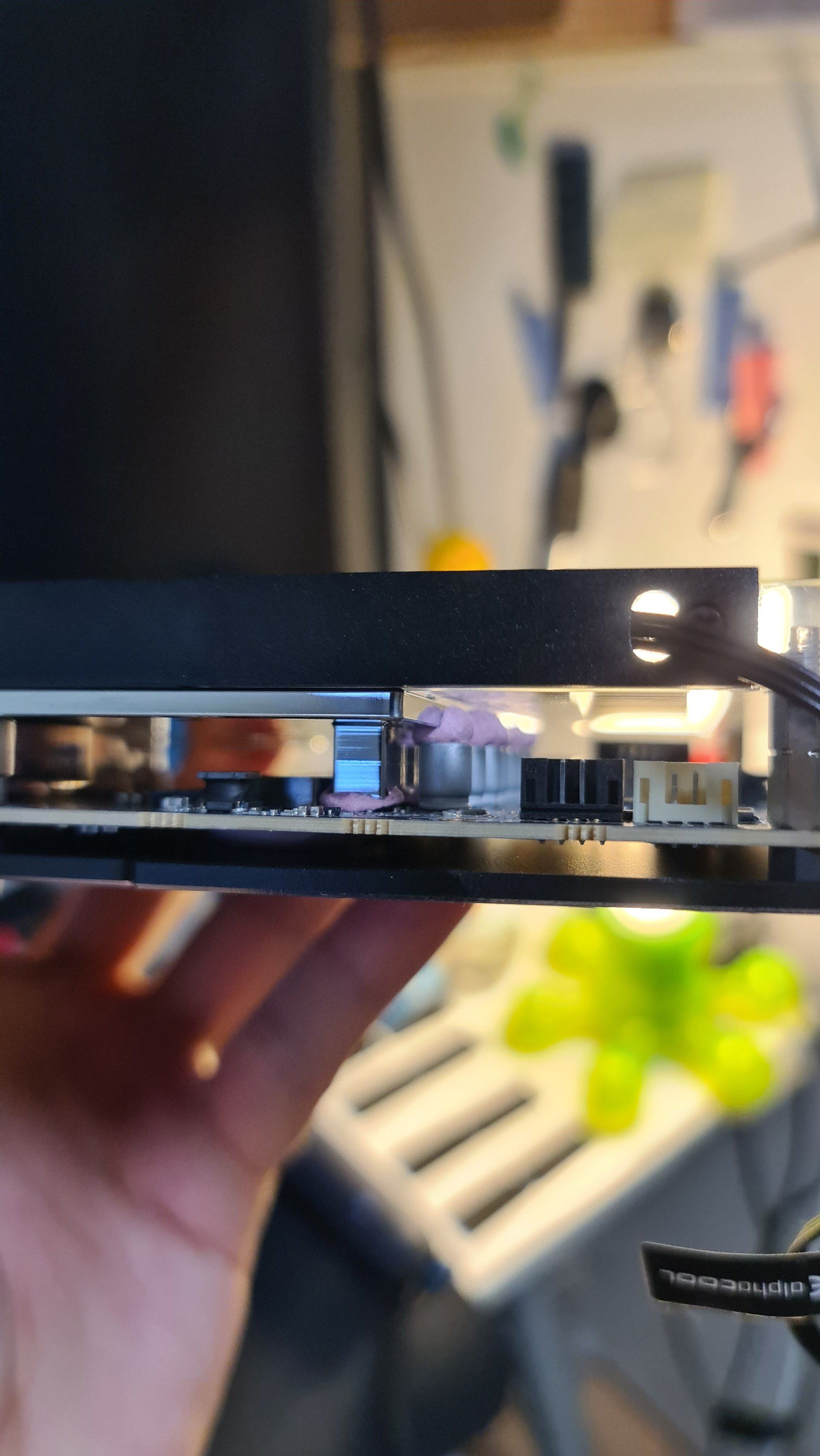

Ein paar Bilder sehen seltsam aus (kein Kontakt - zb Kondensatoren etc)
Da würde ich wohl kein Putty nehmen (ich hoffe, du weißt warum?)
Nee ist sogar mehr abgedeckt als zuvor durch die Originalen und auch durch die von Alphacool vorgesehenen Pads.
Ich war auch überrascht, aber die Temperaturen waren gut und sobald ich mehr Putty habe, könnte ich das mal ergänzen 😅
100 Gramm sind 100 Gramm, Dose voll.. Danach Dose zu 90% leer 🤣

Ich hatte bisher nie Probleme, lediglich seit dem letzten Umbau.
Nun ist alles gereinigt und ich schaue, dass ich erstmal gezielt nur GPU und CPU bediene.
Danach Stück für Stück erweitere.
Die Temos waren immer top, DPU nie höher als 37 Grad, auch bei 35 Grad aussen und Dachboden Altbau.
Nur zum entlüften ist das Mist mit wenig l/h und fürs Ego eh..Muss wissen qihr das kommt.
Selbst mit 2x EK D5, 2x Apex, 1x D5N im System nicht mehr Durchfluss.
Naja, sah so aus, als ob die Kondensatoren keinen Kontakt zum eigentlichen Kühler haben (nur zum Plexiglas)
Fast 100g hätte ich nicht gedacht
Würde mir keine Ruhe lassen, bei so vielen Pumpen, so wenig Flow
Mal über DDCs nachgedacht? Für deinen Loop sind die D5 wohl nicht druckstark genug
Nee, alles was keinen Kontakt zum Kühler hat, hatte diesen zuvor mit Luftkühler auch nicht.
Ich hatte sonst immer um 100 l/h. Bis 600 war ich aus Spass auch schon.

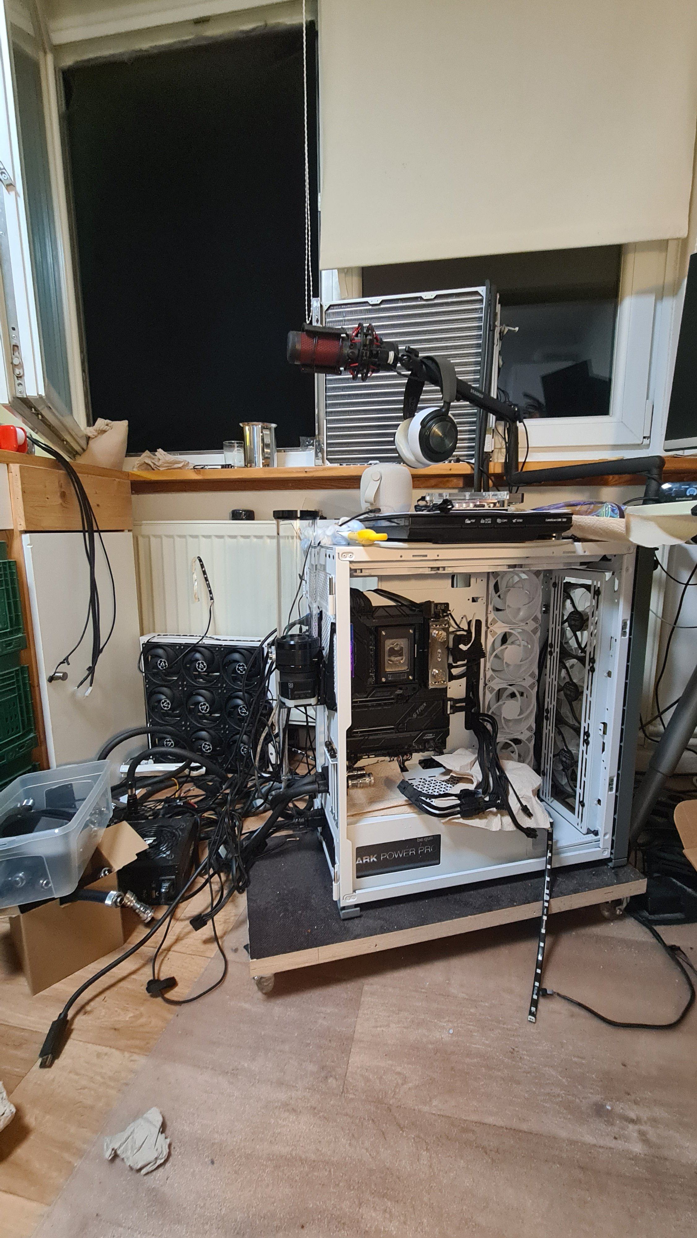

Muss nun eh basteln, also kann ich die Tage immer mal ein Gerät dazustecken.
D5N hängt nun auch aussen, besseres befüllen höchster Punkt..okay 60 cm unter dem Mora, aber schauen wir mal.
GPU Block, CPU und Ultitube D5N sind gereinigt.
Fehlt noch der Mora und dessen Reste ablassen+ spülen.

Da wurden die Kondensatoren aber angepustet... ;)

Ich hatte vorher mit einer Aquastream @100% 130l/h im Loop bei Mora 3 420, ALC 3080er Block, HK IV, Chipset und Ram Block, ~10x 90 Grad Winkeln und 2x QD3.
Jetzt nachm Umbau ohne Chipset oder Ram Block mit 2x Apex @100% 230l/h.
Am WE kommt ein VRM Block und Ram Block dazu aber glaub nicht dass das viel Unterschied macht, die sind ja nicht wirklich restriktiv.
Ohne deine vielen QC gabs auch keine Besserung? Das ist schon wirklich merkwürdig, dann bleiben ja nur noch die Radis über.
Ich kenne die Apex nicht, aber scheinen den DDCs ähnlich zu sein
Mein Loop ist nicht ganz so restriktiv, wie seiner und "einfach" (100% seriell) und hab mit 2x DDCs ca 250L/h - mit 3 DDCs macht es keinen Spaß mehr, wenn der AB zu klein (25cm hoch) ist

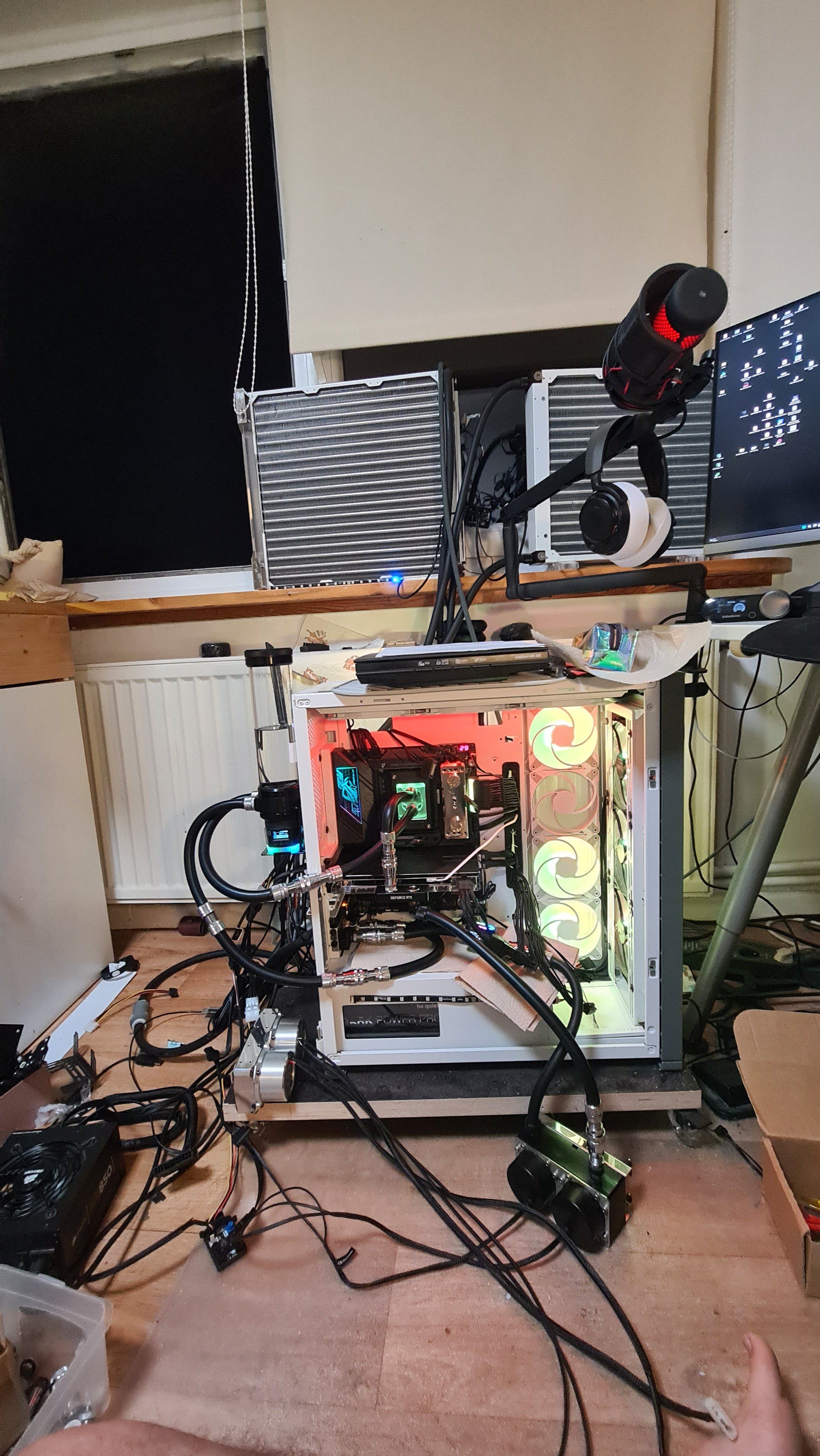

Ich komme nun mit Mora 3 420, 360, Dualtop 2x Apex, Ultitube D5N, HFN, 5080 Core Block, TechN Block, 3 paare NS6, 8x paare ALC Eiszapfen auf 55-60 l/h, klar alles neu befüllt mit ca. 4,2 Litern DPU und eben Luft im System.
Silent Idle/ Office Modus sind 36-40 l/h.
Das langt mir, mein HFN misst bis 25 l/h und bis 605 l/h ratterfrei (gutes Modell erwischt).
Alle drei Pumpen laufen auf 100%, sollte ich das hinbekommen, werde ich die teildefekten 2x D5 von EK noch anstecken.
Sieht zwar sehr wirr aus, aber zum testen langt es für die kommenden 1-2 Wochen.
Für DDC habe ich weder Platz, Geld noch Lust die zu regeln.
Edit: die ALC QCs scheinen deutlich restriktiver zu sein als die QD3, sind jedochbteotz mal klemmen dicht, sehen gut aus, lassen sich besser verarbeiten dank innengewinde und Schottverschraubung.
Nur die Luft im CPU Block stört aktuell, genau so, dass ich das später dann nochmal neu machen darf. Aber alles besser als 36 l/h mit drei Pumpen auf 100%^^😅
Die vielen QC sind schon wild, aber zum Basteln natürlich top.

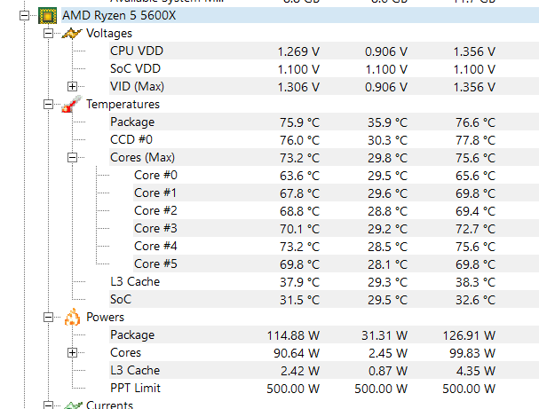

CPU kühler hatte ich ja arge Verkrustung LKM. Konnte ich so einigermassen reinigen. 5600x mit Boost ca 115-125 watt. Wasser bei 28C CPU mit Aida stress Test ca bei 75C ...
Fängt bei mir schon ziemlich schnell an die CPU zu Drosseln 80C.
Muss ich da viel Geld in die Finger nehmen für einen neuen Kühler, für ein besseres Delta Celsius ?

Was hat deine CPU 5800X für eine Delta C zum wasser im IDL und zbs Last mit Aida ? welcher CPU Block nutzt du ?
