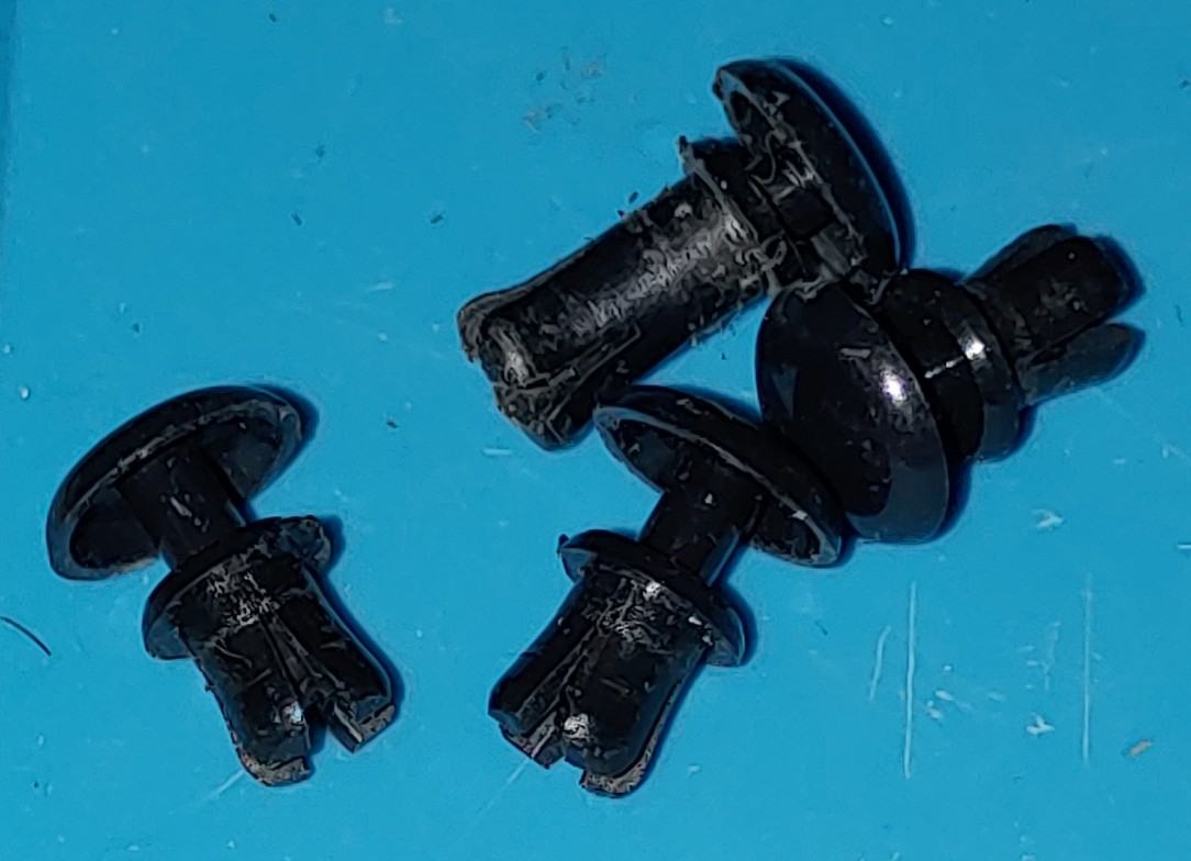

Ich habe mal zwei Kühler an einen Lüfter mit diesen Nieten befestigt, das ist immer ein schöne Gefummel :LOL:
Edit: Jo an einem die Lüfter mit Senkkopfschrauben fest machen und den anderen Radiator dann über eigene Halterungen drüber. Keine Ahnung wie viele Gewinde die neueren auf den Seiten haben.

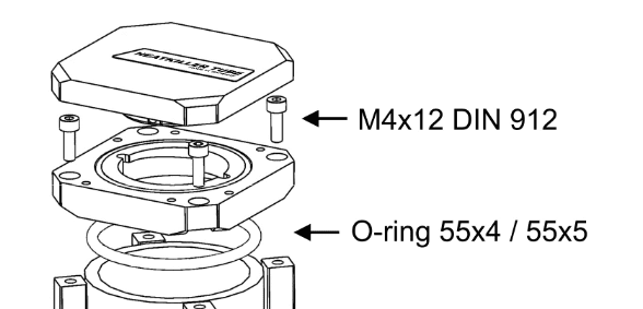

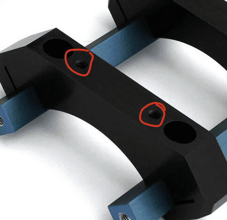

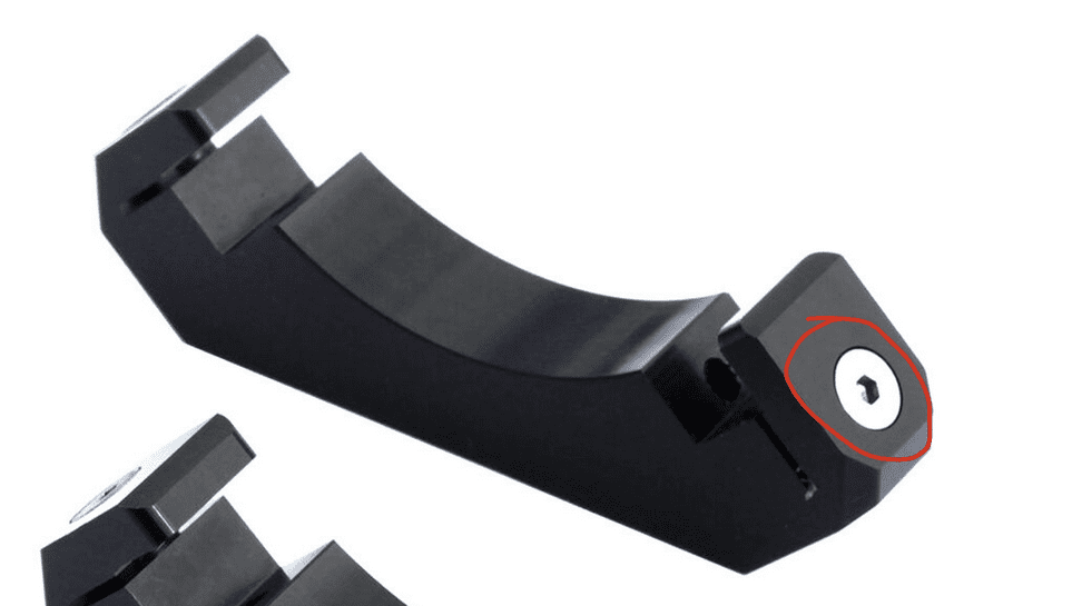

Kann jemand sagen was das folgende genau für Schrauben sind? Würde ungerne zerlegen nur ums nachzumessen und ggf. weiß es ja jemand.
1. Watercool HK Tube Basic Mount:
2. Watercool HK Basic Mount, Gewindelänge für diese Löcher?
3. Watercool HK Tube Multiport Top, laut Doku DIN912 M4, aber welche Länge? Oder sind das die gleichen wie bei dem abgebildetem Top?
4. Schrauben fürs Mobo sind M3 oder sind es UNC6-32?
5. Schrauben fürs Netzteil und PCIe sind UNC6-32?
M3 ist zu klein, M5 hab ich im PC Bereich noch nie gesehen. Sollte daher M4 sein
kA
kA
