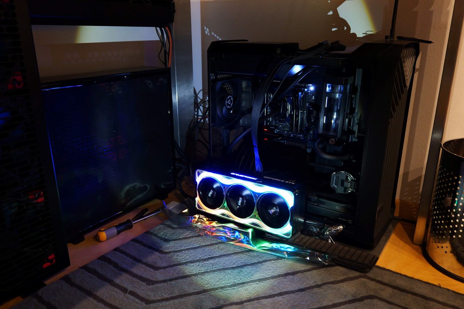

hat wer mitbekommen wie in dem Video die GPU angeschlossen wird?
Bleiben diese ausziehbaren Anschlüsse tatsächlich dicht oder ist das nur für den Showbuild?

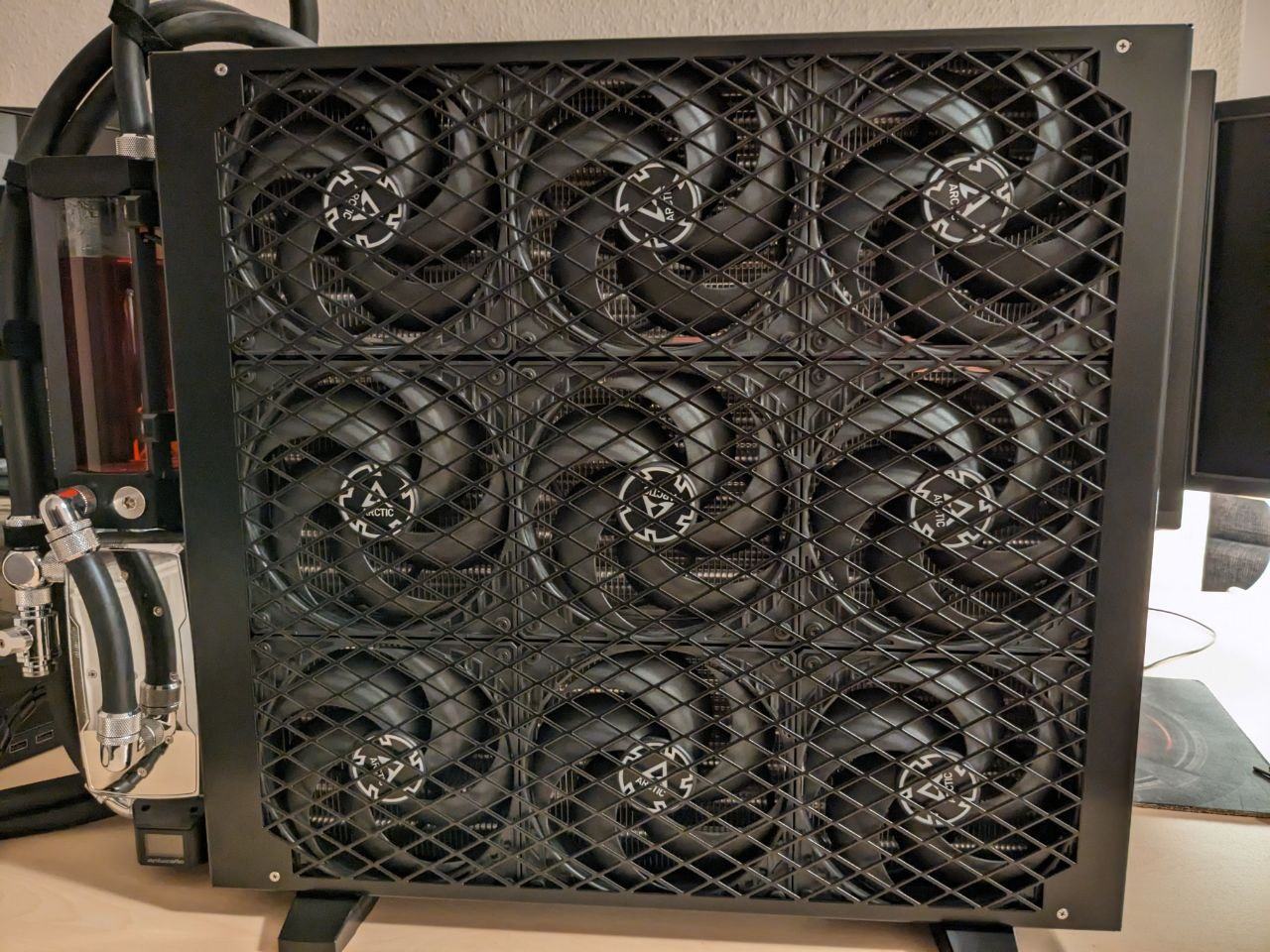

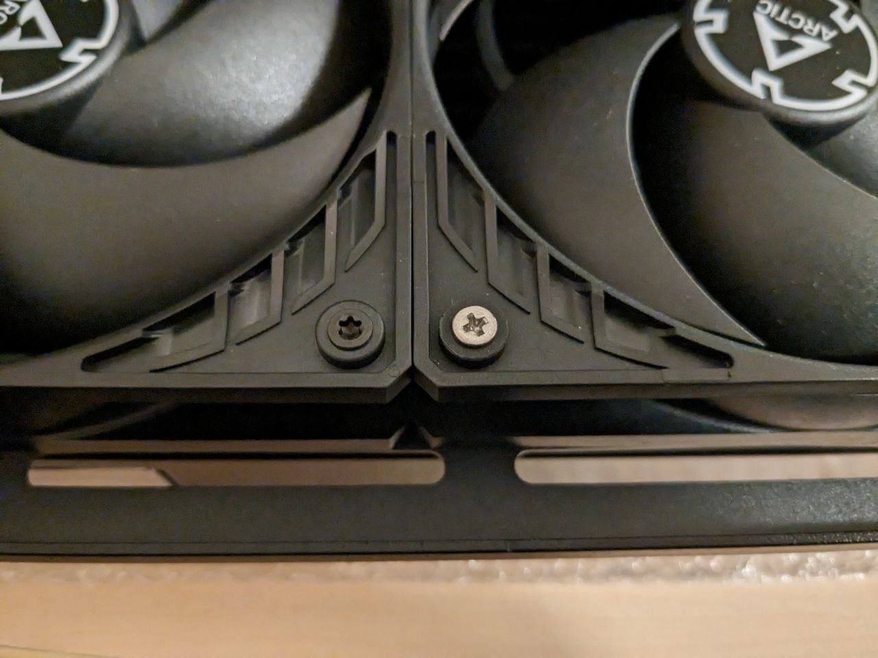

Hat von euch schon mal Möbelverbinderen mit Innensechskant benutzt um Radi, Shroud und Lüfter zu befestigt, damit man keine 40mm langen M3 Schrauben braucht?
Die Idee klingt erstmal gut, nur stellen sich etliche Fragen zur Umsetzung:
  1. Was spricht gegen 40mm lange Schrauben?
  2. Wieso eigentlich 40mm, wenn Lüfter in der Regel 25-30mm dick sind?
  3. Wie soll das montiert werden? Durch die Lüfter Richtung Radiator gesteckt?
  4. Falls 3)==true, dann wird das ein ziemlich press-fit,
    Die M3 Dinger haben 4mm AD, Lüfter haben nur ~4mm Löcher, innendrin teils weniger. Eventuell muss man hier die Löcher aufbohren
  5. Falls 3) wie wird es dann am Radiator festgemacht?
    Durch kleine Gewindestangen? Wie verhindert man dass die sich im Radiatorgewinde drehen? Mit Locktite?
  6. Was machst du wenn der Radiator M4 Gewinde hat?
1.kaum zu bekommen
2.Lüfter (25mm)+Shroud(10mm)+ RADI (bis5mm)=40mm
3.Ja
4.Artic 120mm hat 4,3mm große Löcher
5. Schraubensicherung + Blech am RADi das verhindert das die Kühlrippen beschädigtwerden
6. Alphacool NexXxos ST30 Industry HPC Series X-Flow 240mm hat M3
1.kaum zu bekommen
3.Ja
  1. Gibts z.b. hier, aber leider nur in silber
    Die Köpfe der Hülsen stehen mit 1,5mm deutlich sichtbar raus, finde Senkkopf persönlich schöner, aber verstehe auch wenn man es lieber schwarz haben möchte
  2. (y)
  3. (y)
  4. (y)
  5. Sollte funktionieren - am besten M3 Madenschrauben nehmen, dann hat man auch direkt nen Imbus, falls man die irgendwann mal wieder lösen möchte
  6. Okay, geht aber wirklich nur für Radis mit M3 Gewinde.
