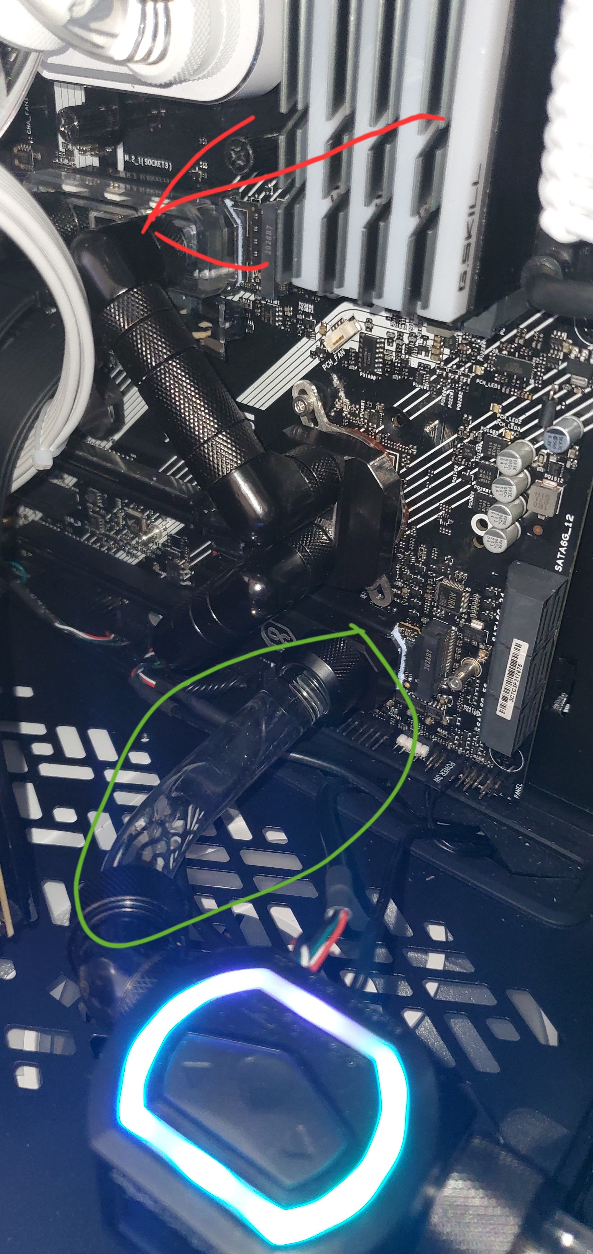

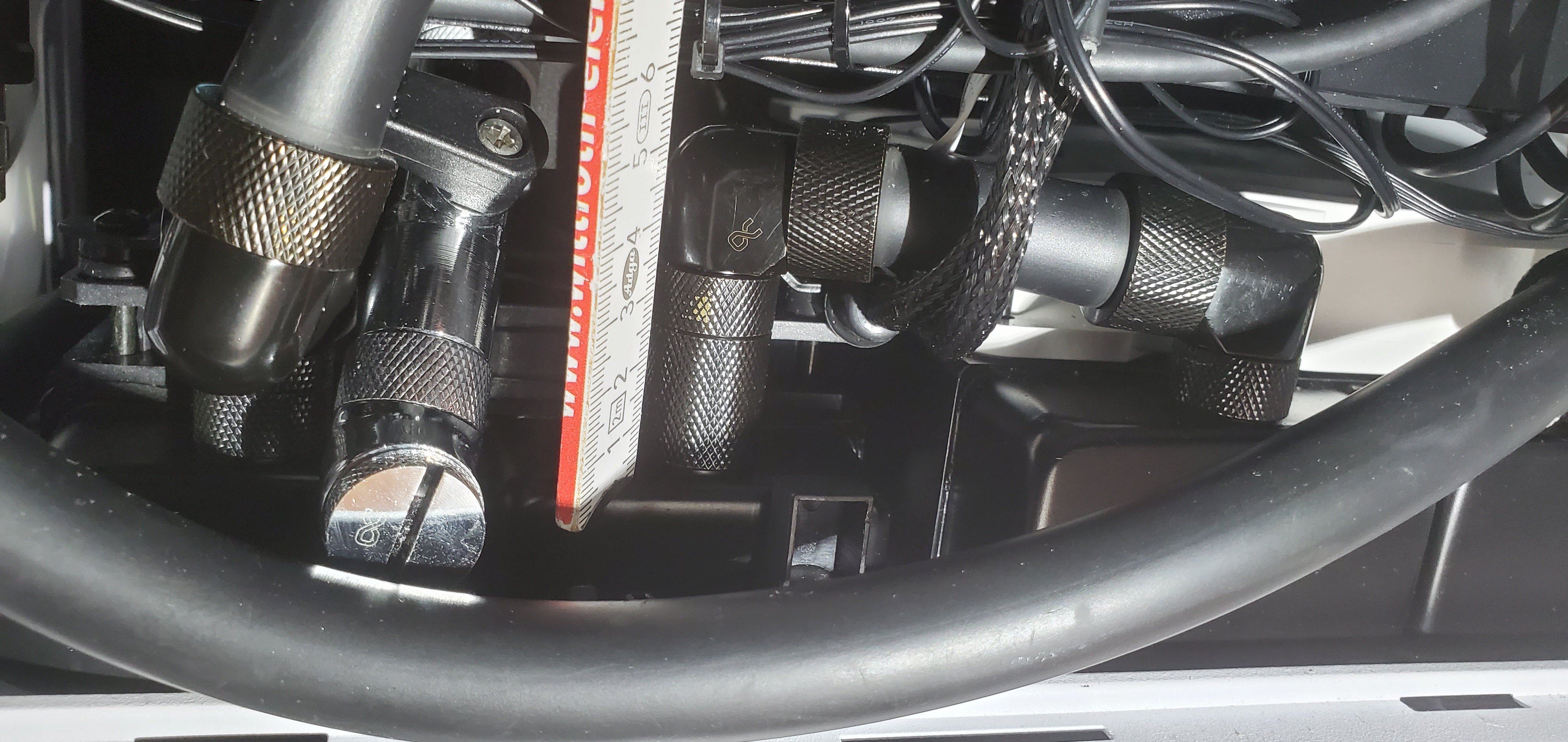

Es könnten auch mehr sein.Wenn der Pc länger aus war, drückt die Pumpe bei Rechnerstart die Gesammte Luft durch das System.An einer Stelle kann ich es sehen da Harttubes.
Die andere Stelle kommt von hinten aus dem nicht sichbaren Bereich wo nur Softubes verbaut sind.
Das ganze passier so schnell gleichzeitig, das die Luft von vorne nicht nach hinten kommen kann.
Die Luft von hinten landet dirket im AGB,die Luft von vorne wird erst noch durch GPU und CPU gedrückt.
Das LS steht dabei auf Monitor also iwas zwischen 50 umd 90 mbar Unterdruck.
Winkel hab ich je Menge verbaut.
Grüner Kreis=keine Luft
Roter Pfeil= genau da steht sie bei Rechnerstart.
Die ganzen Verbindungen sind mit Teflonband umwickekt und außerhalb des Gehäuses fest zusammen gedreht.
Ich hatte die Stelle mermals auseinader,ohne Erfolg.
Hatte iwann die Faxen dicke.

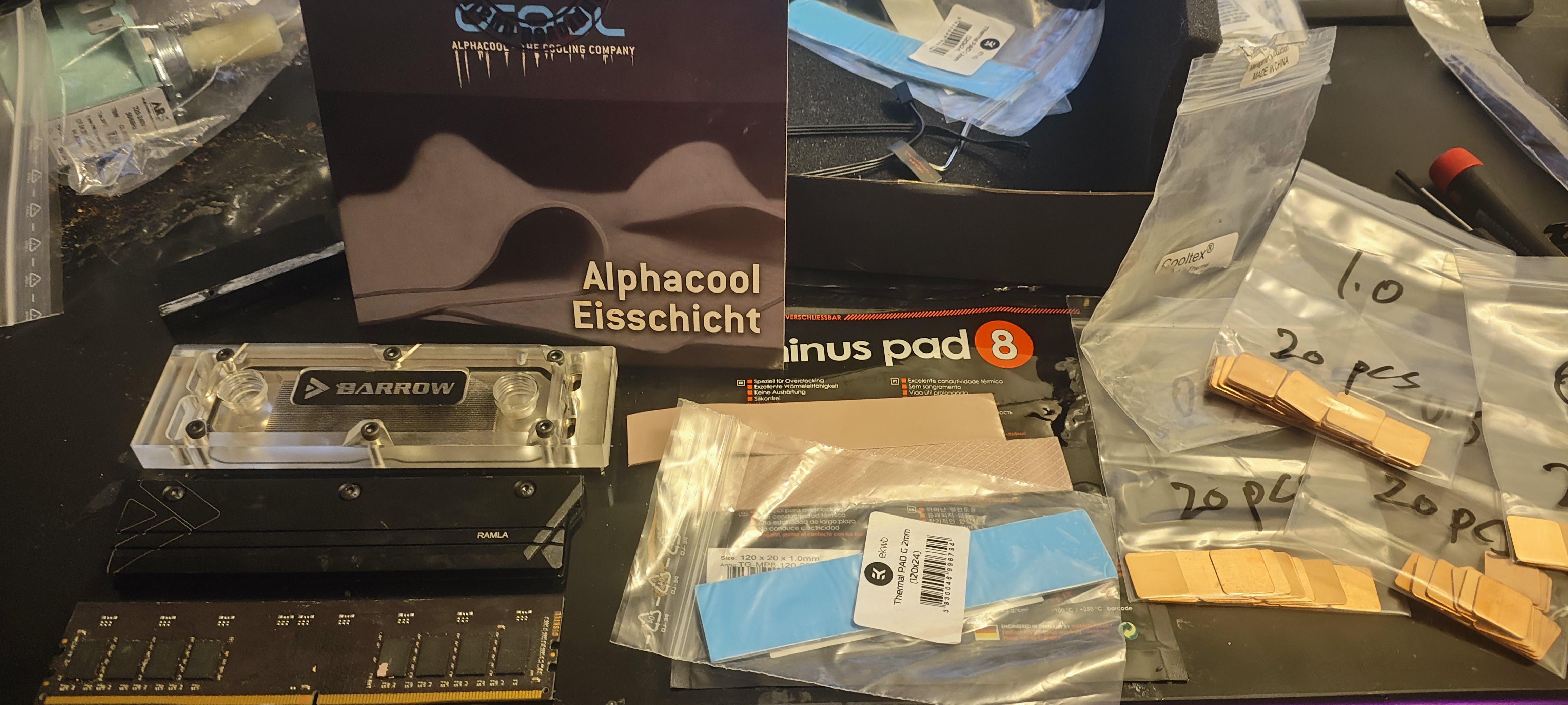

Ich habe hier noch So Nette BdiE Ram Chips die wollen es kühler haben.
Soll ich Hinten wo es keine chips hat möglichst Dünne Pads verbauen.
Auf den chips Wenn es geht mit diesen Kupfer Shrims, dazu ne Cremige Paste die Klebrig ist.
Oder doch lieber hinten 2mm und vorne nur Paste chip direkt auf den Kühler ?
Der Nachteil bei mehreren Optionen ist das man alle ausprobieren muss... sonst weisst du ja nicht was das Beste ist.:-)
Frage ist immer was ist das Beste...
Muss bei mir nicht unbedingt das eine C sein. Bin Froh wenn es keine Probleme macht und Lange hält.
Darum Vermutlich hinten dicke Pads das ich keine Kleine SMD kille und vorne nur wenn nötig noch mit shims arbeite zbs mit ICE Fusion Paste.

Gesamte Fläche meinst du auch die Chipseite ? meine sind eben nur einseitig belegt mit Chips.
Die thermal PADS von EKWB ich weis sind nicht die besten aber die Kleben wie Sau Wenn alles sauber gereinigt ist so meine Erfahrung.
Ich musste vorhin den Schraubendreher nehmen das ich die alten auseinander bekam.
Einseitig mit 1 mm oder beidseitig mit 0,5 mm.
Aber eben gesamtflächig.
Ggf. ICs 0,5 mm und den Rest mit 1.mm auffüllen.
Muss ich mal sehen.
Werde dann auch fester Arctic Pads nehmen, die blauen AP3 oder wie die heißen sind gut dafür.

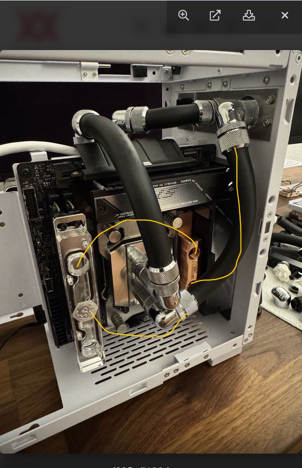

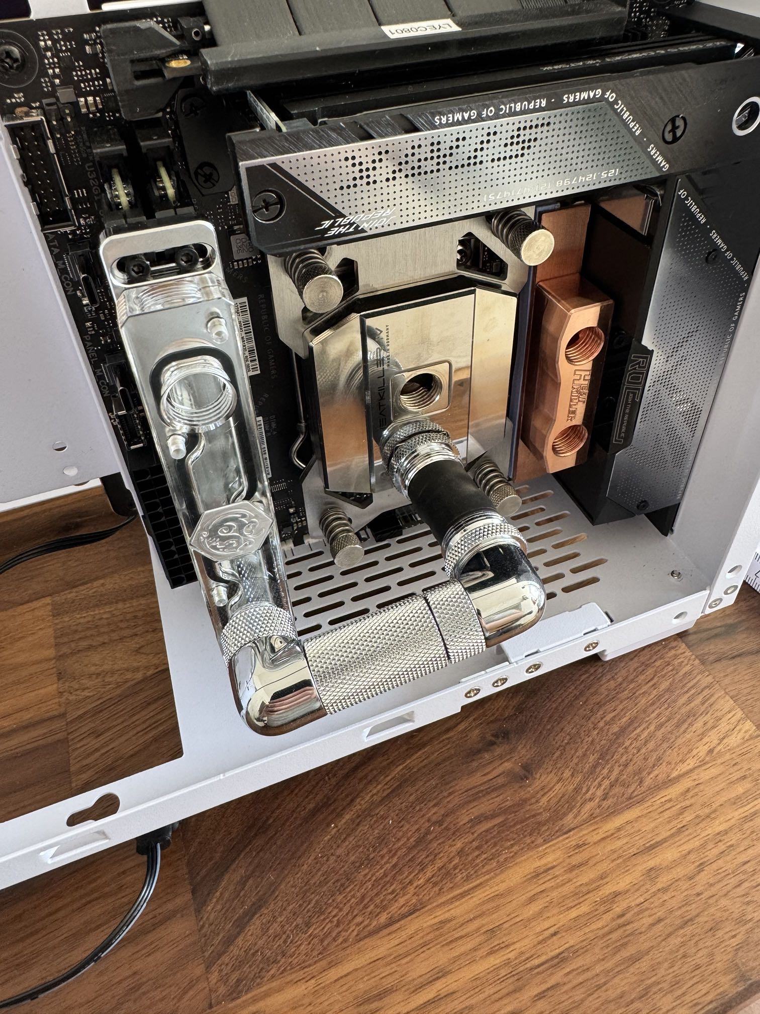

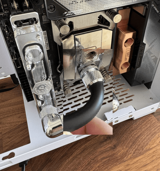

Halben Tag versucht Ram und VRM Block einbinden aber ist einfach zu eng..
Habs aufgegeben und erstmal nur basics gemacht.
Hat jemand ne Idee was ich machen kann ausser Hardtubes? Dachte vll an ne Distro aber weiß auch nicht wohin damit im Case.
@-MT-
Welches Board ist das?
Versuche auf VRM-RAM-CPU-GPU
So nimmst du Spannung weg von VRM und RAM
Muss ich mal sehen.
Auffüllen ja. Ich vermute das muss man so machen muss. Sonst riskiert man das es die Ram abkippen im Kühler.
Chips mit mit einer Cremigen Paste keine Gute Wahl ?

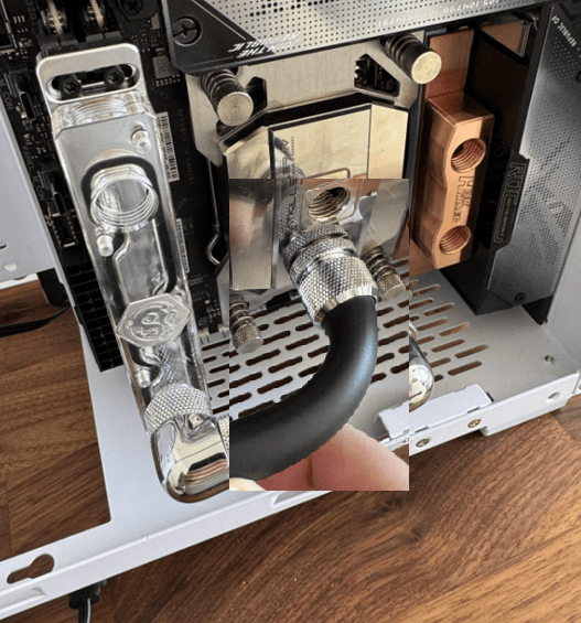

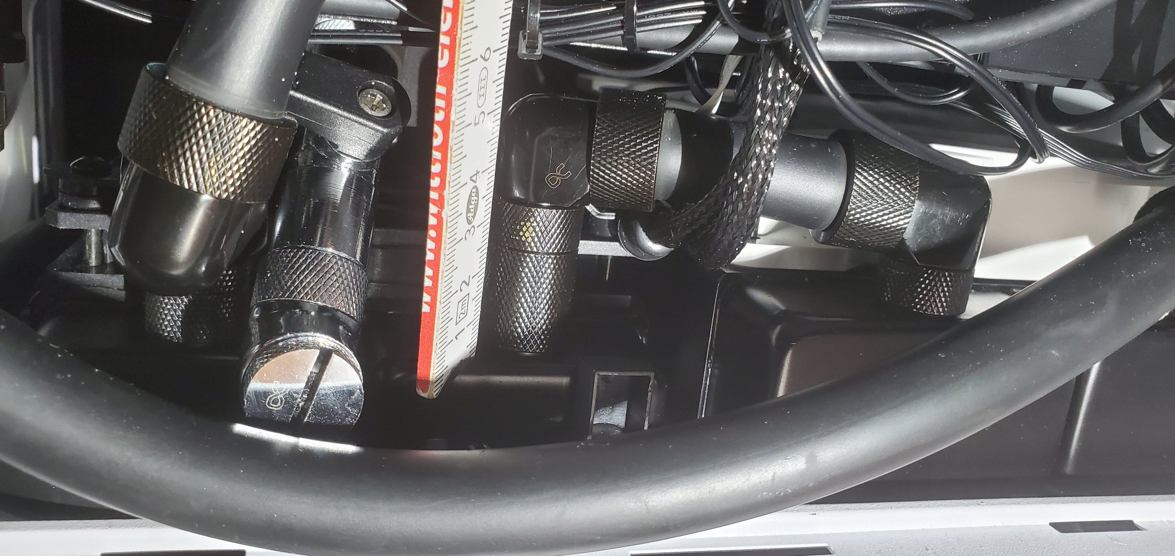

So sollte das doch gehen oder wo würde es klemmen?

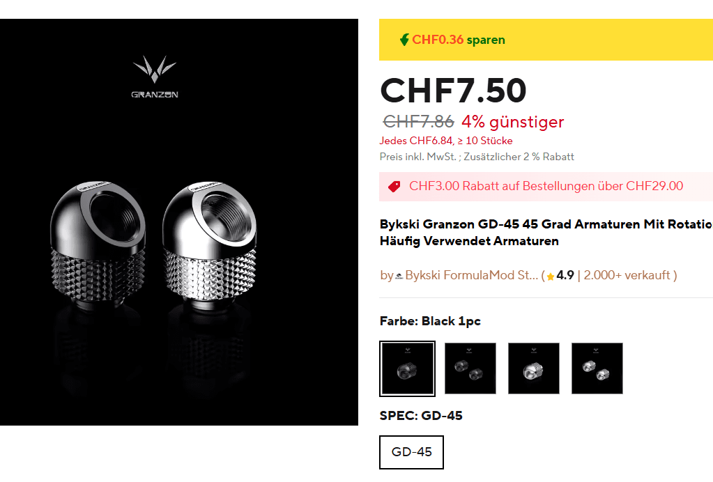

ich habe mir auch diese 45 grad Winkel bestellt.

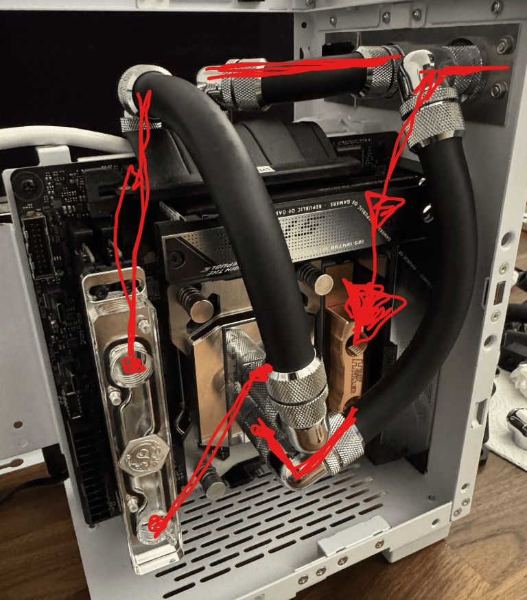

VRM und CPU könntest du eine Verbindung direkt herstellen.Entweder mit Winkel Fittingen und Verlängerung oder mit Softtues und Winkelstücken.Damit bekommt man einen gewissen versatz hin.
Zb Vram oben zu Cpu unten
Beim Ramkühler ist der Abstand schwer zu sehen.180° Snake?
@PeterPan62 @oefianer @Passierschein A38
Danke für den Input, Board ist ein X670E-I.
Mein Hauptproblem sind die minimalen Höhenunterschiede die ich nicht perfekt ausgeglichen bekomme, dadurch konnte ich es nicht nur mit fittings machen..
CPU-VRM ist nicht drin, das sind 4,5cm zwischen den Gewinden.
Denke ich werd schlussendlich auf Hardtubes wechseln da die Seitentür mit Schlauch nicht zugeht.
Mit RAM-CPU gehts aber Schlauch ist schon stark geknickt..
Passt auf den RAM kein 90 Grad Winkel?
Ich wäre auch: VRM, CPU, RAM, GPU gegangen.
Aber ich würde die VRMs auch nicht mit kühlen und hätte bloß n CPU Kühler drauf gepackt.

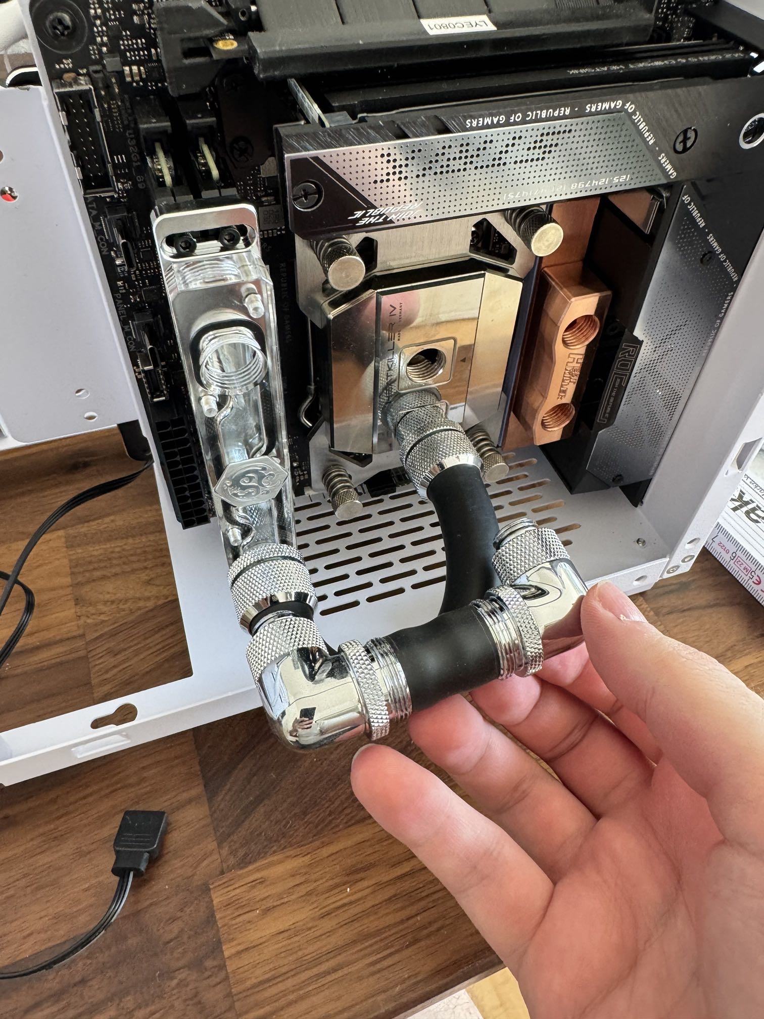

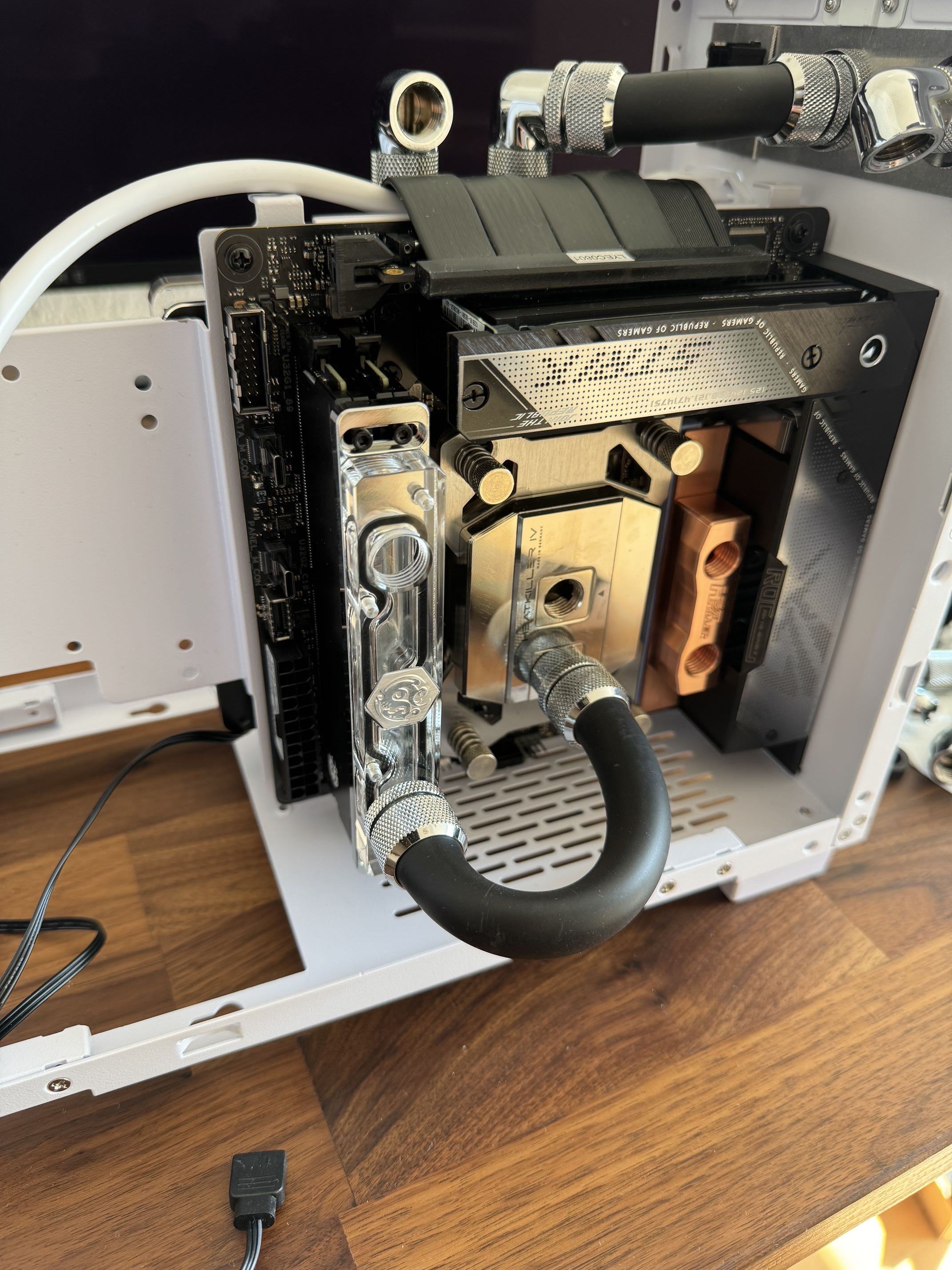

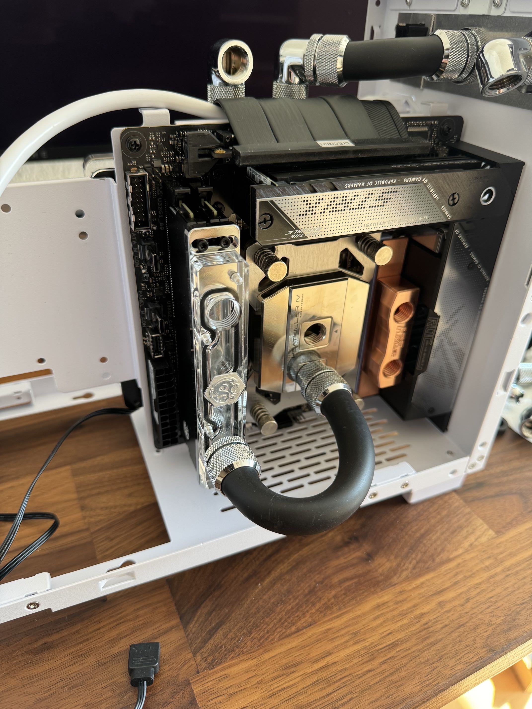

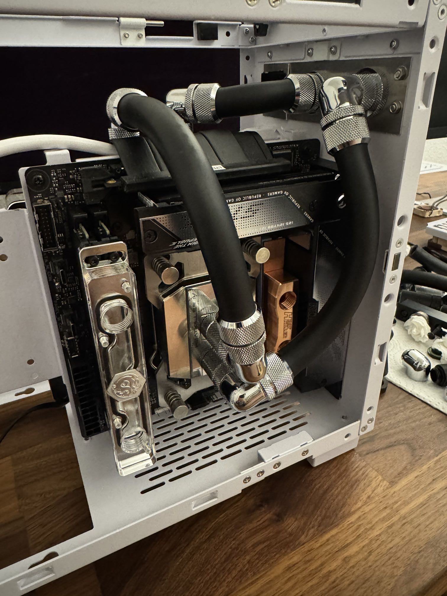

Net schön aber dicht.
Das schreit doch förmlich nach Hardtubes. Zumindest für die Verbindungen zwischen VRM, CPU und RAM.
Ich stehe ja selbst erst kurz davor, welche einzusetzen. Gerade die Erwartung, dass ich erheblich kleinere Radien realisieren kann, waren für mich eigentlich der Hauptgrund, über Hardtubes nachzudenken.

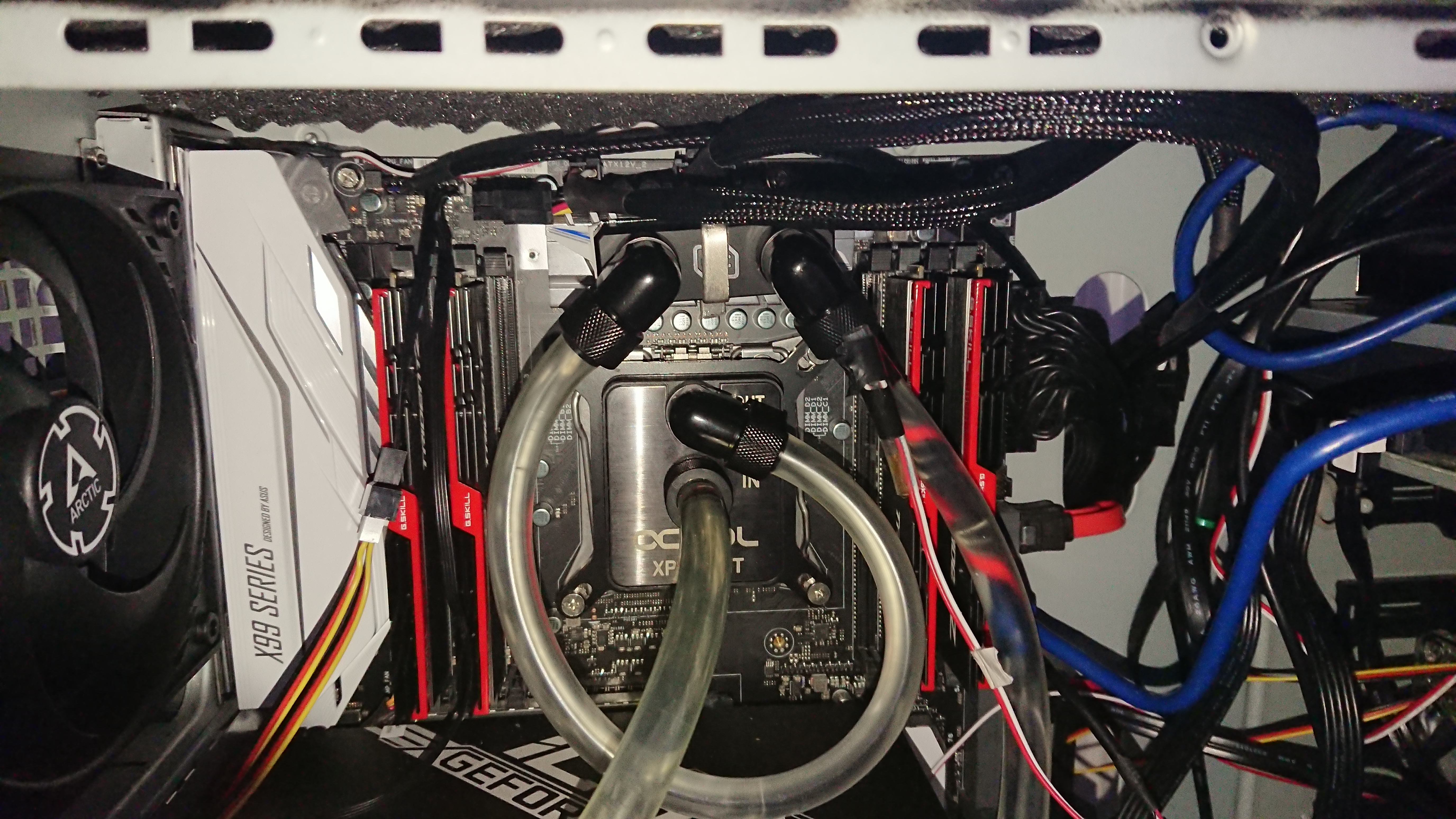

Das ist auch eine Variante bis ich einen SLI-Adapter(leider kein Foto vorhanden) als Direktverbindung eingesetzt habe. X99-Board ist jetzt Geschichte damit auch VRM-Kühler

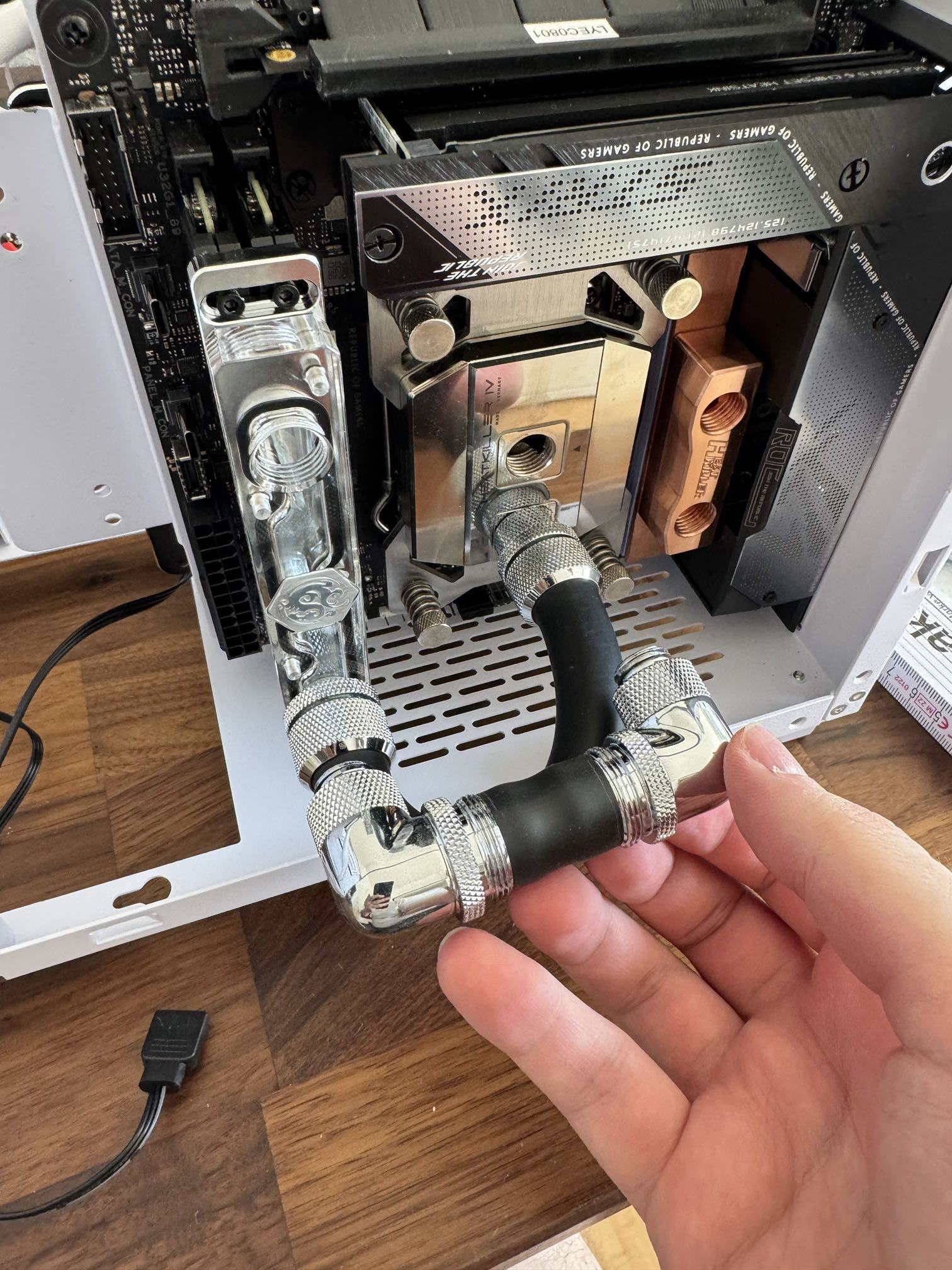

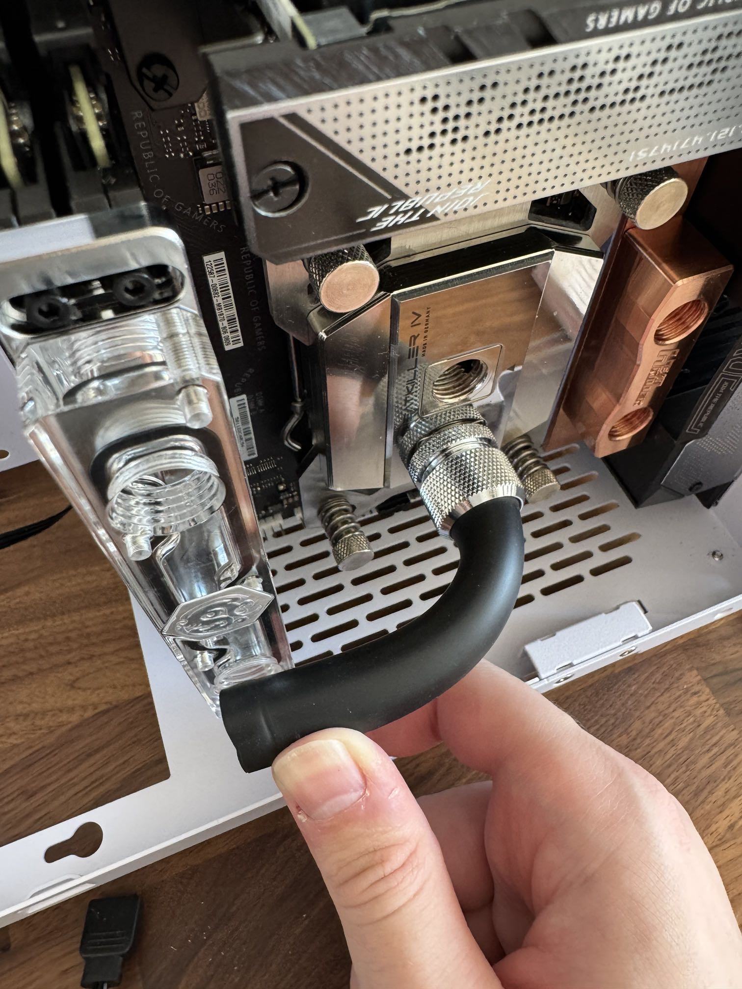

Ja doch aber das Schlauchstück ist so klein und starr dass ichs durch den kleinen Höhenunterschied einfach nicht ans andere Ende bekommen hab. Da bräuchte ich so n drehbares Verlängerungsstück, damit könnte ichs wsl mit befestigtem Schlauch anschrauben.
Selbst das Stück ist minimal zu groß
@Passierschein A38
Stimmt ich könnte ja das Schlauchstück an die CPU machen, das kam mir gar ned in den Sinn danke!

Schon mal überlegt die beweglichen SLI-Adapter zu nutzen als Längen- bzw. Höhenausgleich
huh?! drehst du den winkel auf einen fitting?
cpu grade raus. ram rechten winkel. dann verbinden. nicht noch irgendwelche anderen winkel dazwischen oder so. der bogen kommt dann vom schlauch.
Also ich will ja nicht ausschließen dass ich nicht kapier was ihr meint aber wenn ich das so mache hab ich so nen krassen Zug am Winkel vom Ram dass ich das ned mach.
So würds wohl gehen aber das Verlängerungsstück ist etwa 2mm zu breit daher verziehts mir die Rambänke.
Ich nehm erstmal Schlauch ohne Winkel und werd mir Hardtubes besorgen, das sieht bestimmt schick aus mit sauberen Bends
Das wär ne Option ja aber bin skeptisch ob die tatsächlich dicht bleiben?
Nim hier schlauch und nicht das Metall stück,
Etwa So

@oefianer
Könnte wenn nur doppelt Schlauch nehmen weil ich ja den Höhenunterschied bei der CPU überwinden muss aber hab kein Doppelinnengewinde Winkel
@oefianer
Du muss ja nur ein mini Anschluss montieren das muss gehen.
