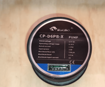

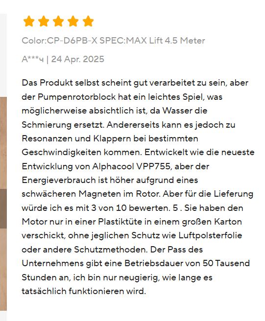

Was haltet ihr von so einem Ding ? Ich habe die Gleiche bestellt.
Ich habe ja ein Vorgänger model aber aber noch mit einem Runden Kegel mit Keramik knubel. läuft schon 6 Jahre ohne Probleme. aber dieses Ding sieht ja sehr speziell aus.

Wieso hat die 4,5 M Wassersäule bei 720 l/h max? klingt wild.
Wenn Sie kommt einfach ausprobieren und uns mitteilen, wie es ist ;)
Kannst du dediziert einbauen und den Durchfluss messen?
Klingt doch realistischer wie 1500l/h wie von anderen hersteller.

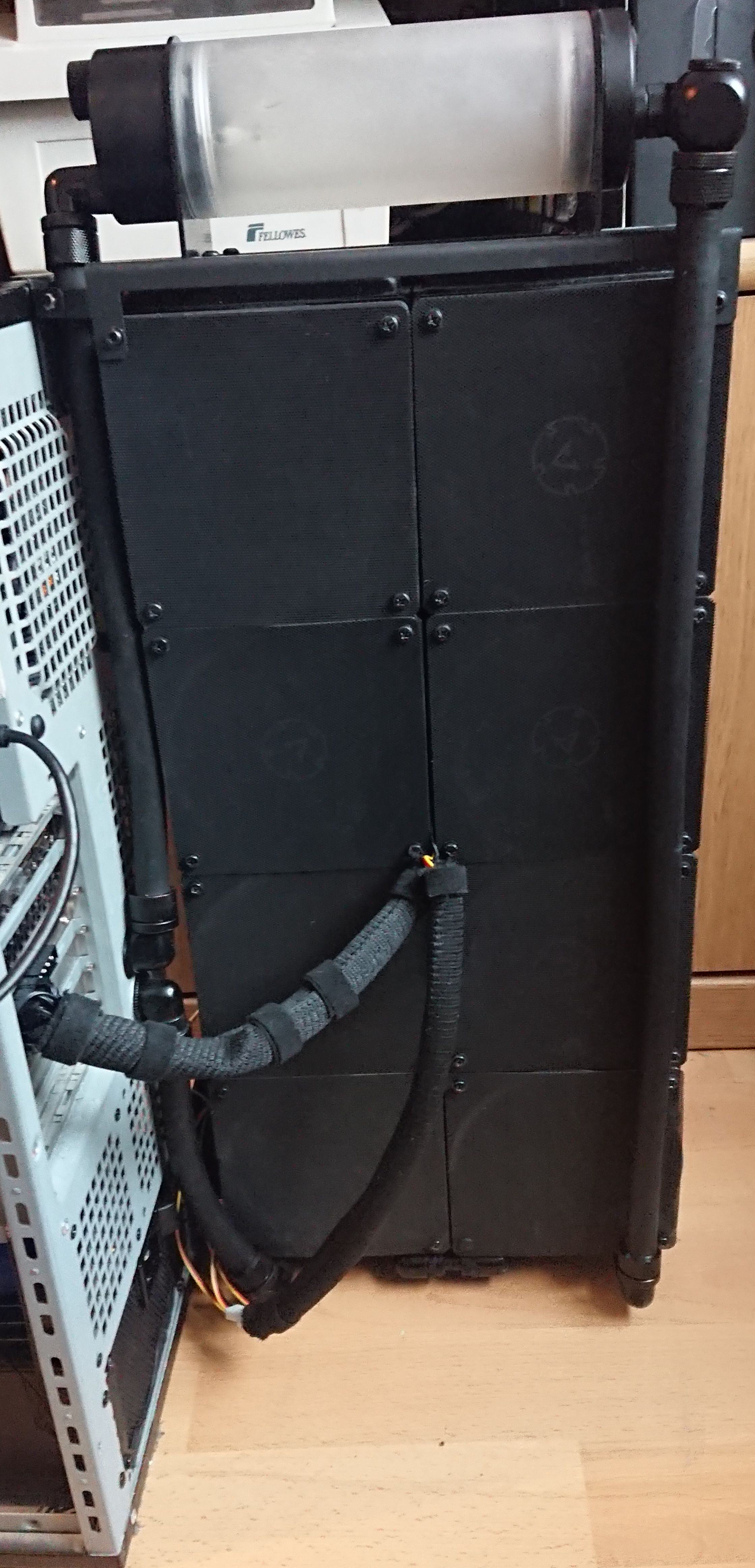

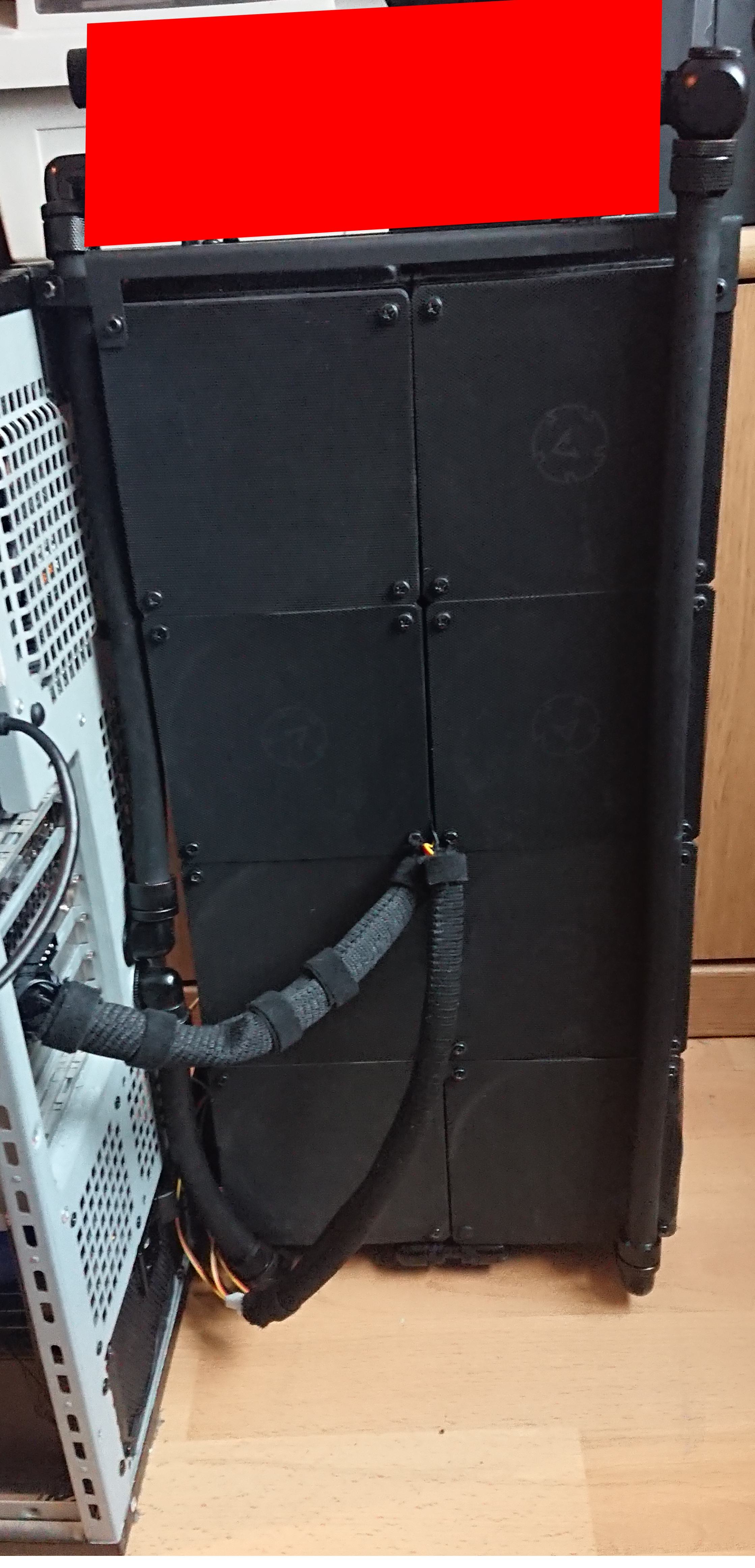

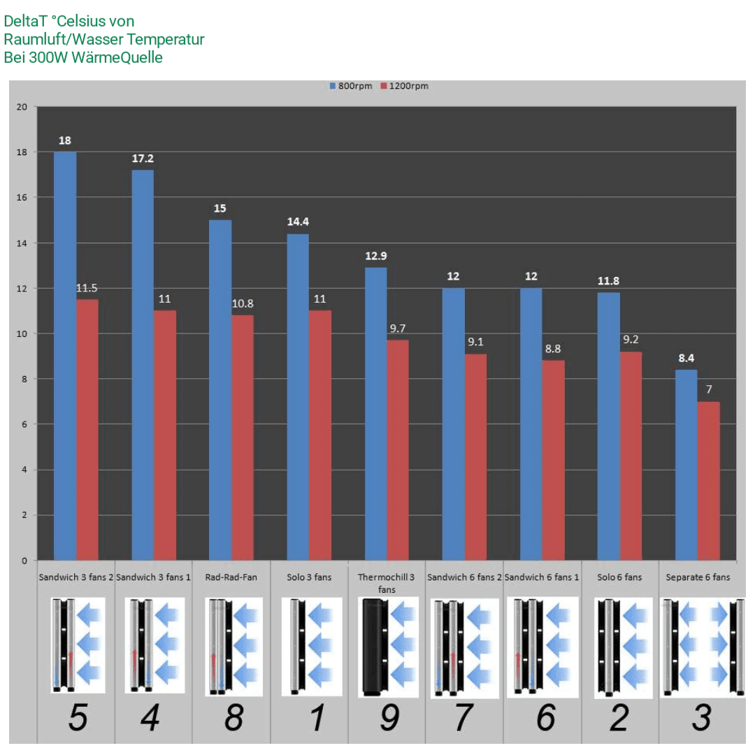

Nur mit Lüfter in der Mitte wird das wenig bringen, die können ja kaum Luft befördern wenn beide Seiten durch den Radiator blockiert sind.
Mit Lüftern außen die durch beide Radiatoren blasen + zusätzlich Lüfter in der Mitte würde das eher Sinn machen.
Aber sicherlich bei weitem nicht so effizient wie 2 Mora nebeneinander - grade mit Wandmontage kann man die ja gut "stapeln".
Hier hat das mal jemand recht ausführlich getestet mit Radiatoren: https://martinsliquidlab.wordpress....ghs-radiator-sandwich-testing/comment-page-1/
LüfterDrehzahl gibt keine Auskunft über die Luftmenge, die der Lüfter bewegt. Je restriktiver die Zu- und Abluftverhältnisse um den Lüfter sind, desto mehr LüfterDrehzahl ist für die gleiche bewegte Luftmenge nötig. Genau das zeigt diese Tabelle. (hab mir mal erlaubt die Tabelle grün zu beschriften)
Bei einem effizienten "MoRaSandwitch" geht es am Ende nur darum, wie du es schaffst, möglichst viel Luft bei möglichst geringer LüfterDrehzahl und geringer Lüfteranzahl durch die beiden MoRa zu bewegen. Optimal funktioniert das mit PushLüfterAnordnung auf zwei nebeneinander stehenden MoRa's mit ausreichend Freiraum davor und dahinter(oder auch Beispiel 3 in der Tabelle, mit ausreichend Abstand"20cm" zwischen den beiden LüfterEbenen). Ein kompaktes Sandwitch(Beispiel5, MoRa/Lüfter/MoRa direkt aneinander geschraubt) reduziert die LüfterEffizienz am stärksten, weil Zu- und Abluft am meisten verwirbelt(gebremst) werden. Besonders verwirbelte LüfterZuluft reduziert die bewegten Luftmengen deutlich. Auf jeden Fall deutlich mehr als "gesiebte" Abluft.
Wenn du die MoRa's nicht nebeneinander aufhängen willst, dann würde ich sie in die Seitenwände eines möglichst offen Airflowgehäuse oder in die Seiten eines entsprechend breiten und offenen GehäuseRahmen einbauen. Dann ist auch in der Mitte zwischen den Lüftern genug Platz, für die ganze akustisch entkoppelte Pumpetechnik, inkl. Luft-/Schallfilter(10ppm Filterschaumstoffblöcke).

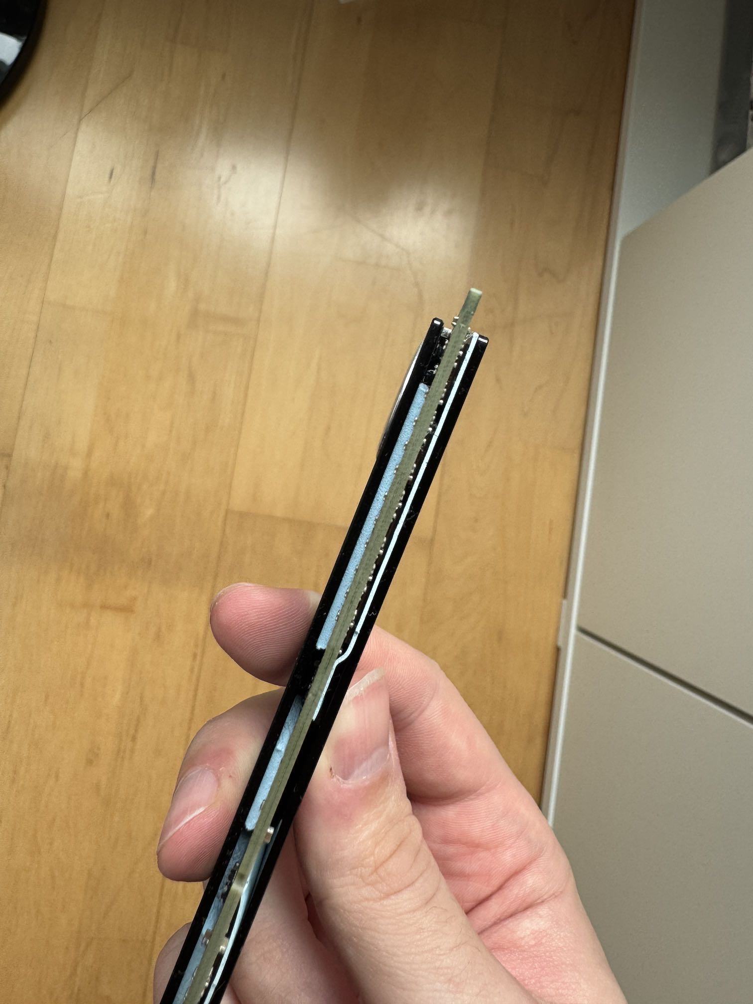

Was macht man denn sinnigerweise zwischen das Modul und die Aluklammern (also den unteren Teil des RAM-Kühl-Aggregats)?
Eine normale Wärmeleitpaste? Oder doch eher dünne Pads? Und auf die Rückseite (ich vermute, dass meine 2*24GB Corsair CUDIMMs einseitig sind, oder?)?
Zwischen die Klammern und den Block würde ich etwas alte Artic-Irgendwas geben, die noch massenhaft rumfliegt...
RAM im Kühlkreislauf...
Paste wenn es denn geht ist Pads vorzuziehen. Ist der Abstand zu groß dann Pads oder gar Putty.
Bei den Gigabreit Karten scheint das Putty aber irgendwie rauszulaufen, bin da noch nicht so ganz überzeugt davon und es ist ne Sauerrei.

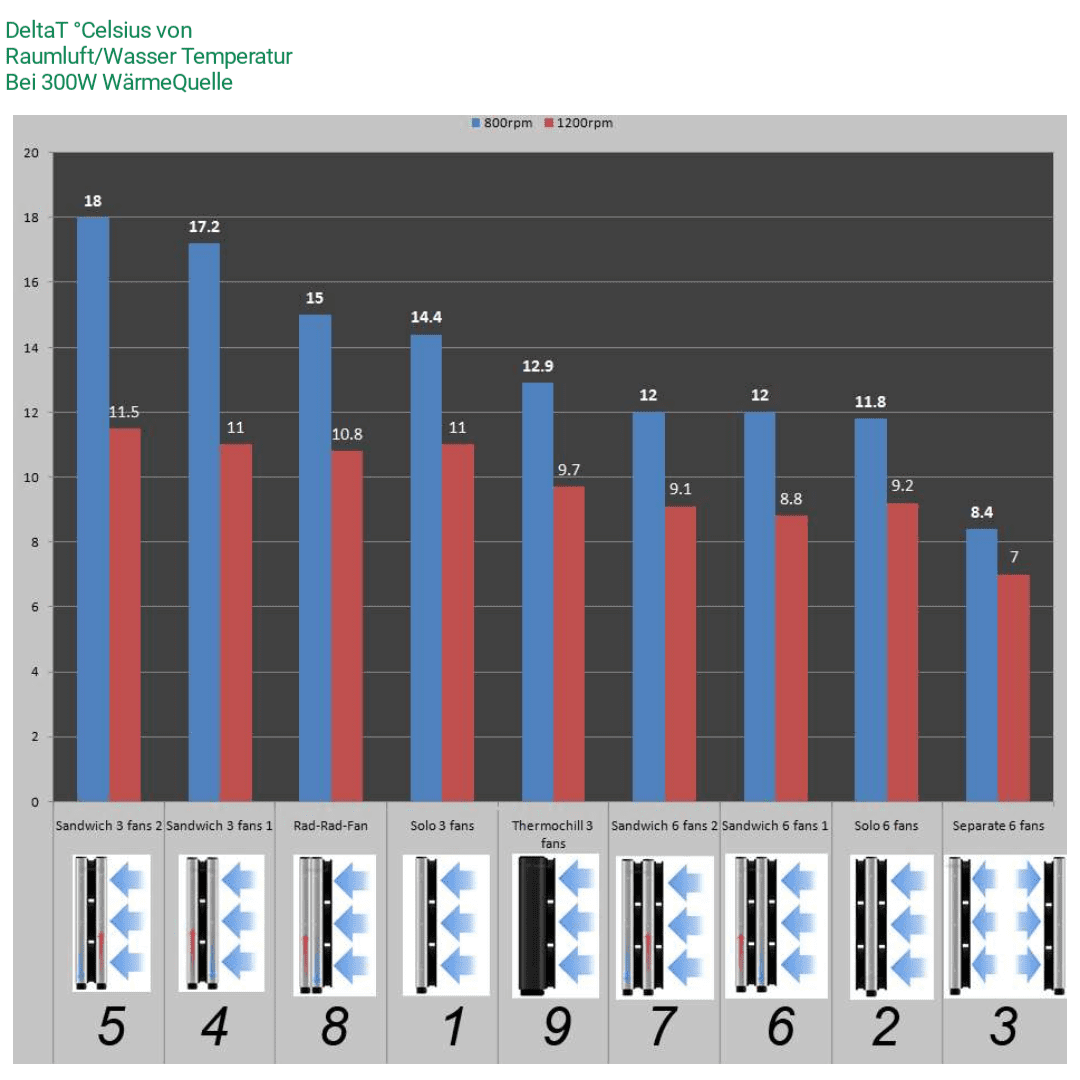

71% Verbesserung der Kühlleistung (800upm) von einem triple radiator (1) zu 2 triple radiatoren (3)?
Bist Du sicher, das Du den 3Satz richtig gebildet hast?
Wenn man schaut, wie es sich von Fall1 zu Fall3 ändert, würde ich so rechnen:
Verbesserung relativ [%] = (8,4 - 14,4) / 14,4 *100 = - 42% (gerundet)
Von der Theorie her würde sich das delta bei Verdoppelung der Fläche im Best case halbieren.
Von daher finde ich die -42% schon plausibel.
Klar, umgekehrt von Fall3 zu Fall1 gehend, erhöht sich das delta um +71% (14,4-8,4) / 8,4 * 100

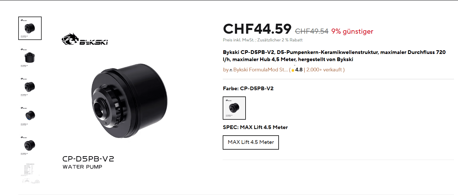

Was haltet ihr von so einem Ding?

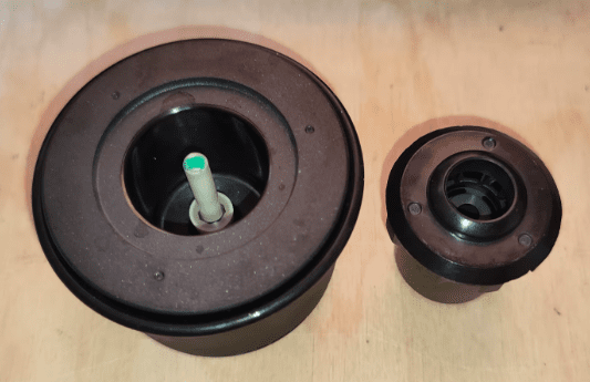

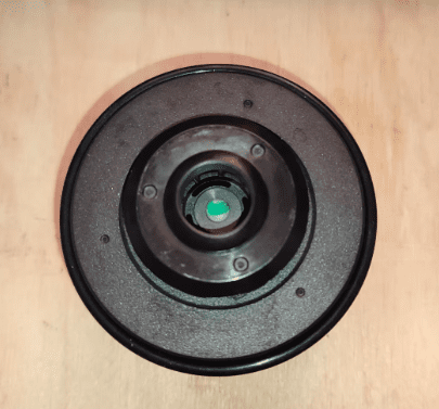

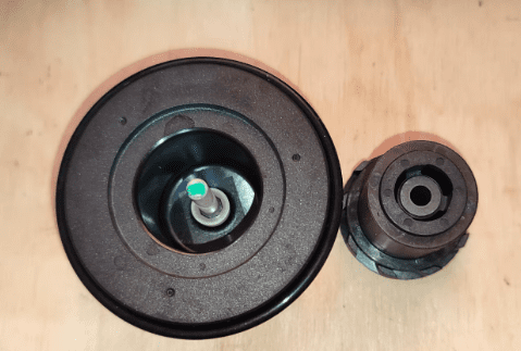

Ist halt keine D5 sondern irgendeine Eigenkonstruktion, die in eine Aufnahme für eine D5 passt. Ob die was taugt, weiß man halt nicht. Sieht ähnlich einer VPP Apex aus, die auch ganz anders konstruiert ist als eine D5 (sh. https://www.reddit.com/r/watercooling/comments/1ev9clf/vpp_apex_not_working_solution/, ersten Post aufklappen dann sieht man die Bilder).
Jetzt frage ich mich, ob die Vergleiche D5 <-> VPP Apex überhaupt Sinn machen wenn man sich nur die Drehzahl anschaut. Interessanter ist doch, welche Pumpe bei gleichem Durchfluss leiser ist.
Das war dann eher eine D5.
Sinnigerweise würde ich Pads nehmen und mir die Sauerei mit der Paste sparen.
Der Ram hat so wenig Abwärme, da reichen Pads mehr als aus.
Im Regelfall 0.5mm auf den Chips und 1.5mm auf der Seite ohne Chips (falls vorhanden).

Geht das überhaupt ohne Pads wegen der Befestigung?
Bin gerade mit den Chinesen am schreiben. VPP Mist nein danke. Zum glück hat der Chinese noch nicht versandt.
Meine alte Byski D5 war und ist top. macht 4850 rpm und packt 250L/h (aquacomputer Flow2 ) mit 2 x 360er und CPU kühler. GPU wird bald eingebunden.
Finde das Ordentlich, Die habe ich seit 17 Dezember 2017 und läuft immer noch. Wollte ich auch erst ersetzten wenn sie Stirbt...
@oefianer warum vpp mist? die vpp 755 v3 bzw vpp apex ist in meinen augen die beste d5 pumpe (ja ich weiß, dass es keine echte d5 ist;) ). sie hat etwas mehr durchfluss als eine d5 und ist dabei minimal leiser.
Vorgesehen sind meines Wissens immer Pads auf den Chips.
Man könnte zwischen HS und Block mit Paste arbeiten, hab ich mal ausprobiert aber da der RAM sowieso immer ziemlich gleich der Temperatur im Gehäuse ist das recht sinnfrei.
Hab hier noch DDR4 in EK HS da sieht man die Abstände ganz gut.
Aktuell hab ich Bitspower für DDR5 da ists ziemlich gleich, hab da nur kein Bild gemacht.
Du meinst zwischen Den Kühlkörper und Wasserblock?
Ich würde mir da nicht mit Paste herumkleckern.
Wenn das nicht beim Kühler dabei ist oder vorgegeben, dann schlichte mittelfeste Pads, oder besser Putty.
Die Temperaturen werden beispielsweise durch die reine Kühlkörpermontage derart stark verbessert und angeglichen, da wirst du effektiv kaum mehr Veränderungen mit Block und Paste oder Pads/ Putty bemerken.
Es ist mist weil ich schon nen klasischen d5 byski clone habe. Und ich wollte dual d5 bauen. Ob sich die beiden pumpen symetrisch regeln lassen in serie geschalten bezweifle ich. Originale vpp v3 ist sicher gut. V1-2 hatten aber schon bischen zicken. Auch anscheinen gibt es doch kompatiblizitäts probleme mit d5 tops. Und ja die von der ich spreche ist ein china clone.
