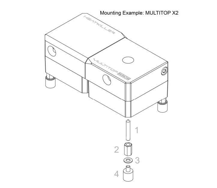

Weiß jemand eventuell wie der korrekte Name von denen ist? Das Ultitop braucht ja leider 30mm Gewinde und "zum Nichtverwenden" ist es dann doch zu schön.

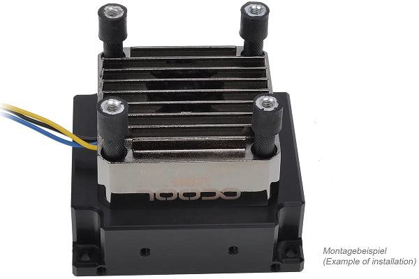

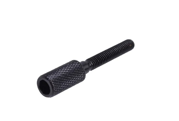

Wo werden die denn verwendet? Vieleicht kannst ja andere Schrauben nutzen? Oder frag mal direkt bei Aquacomputer nach
Bei "gewöhnlichen" DDC Entkopplungssets(siehe Bild), das Ultitop hat diese "Flügel" weshalb Standardkits nicht passen da das Gewinde 5mm tiefer sitzt, und mit den Flügeln passt das Top leider nicht auf Pumpenhalterungen, auch nicht auf denen von AC, zumindest offiziell aber vielleicht weiß @Shoggy ob eine bestimmte Ausrichtung trotzdem passt.
Ich habe bei Googel unter Bilder ähnliche gefunden Suchbegriff "langer kopf Rändelschrauben M3"
Danke, aber ich suche die in M4 und mit einem Innengewinde wie oben.
Wenn sich die obrigen nicht finden lassen muss ich wie beim Entkopplungsset von Watercool vorgehen mit einem Gewindestift und Sechskant mit Innengewinde/Abstandshalter, aber wirklich ein Fan davon bin ich nicht:
Nach dem Urlaub geht’s ans Fräsen 😁

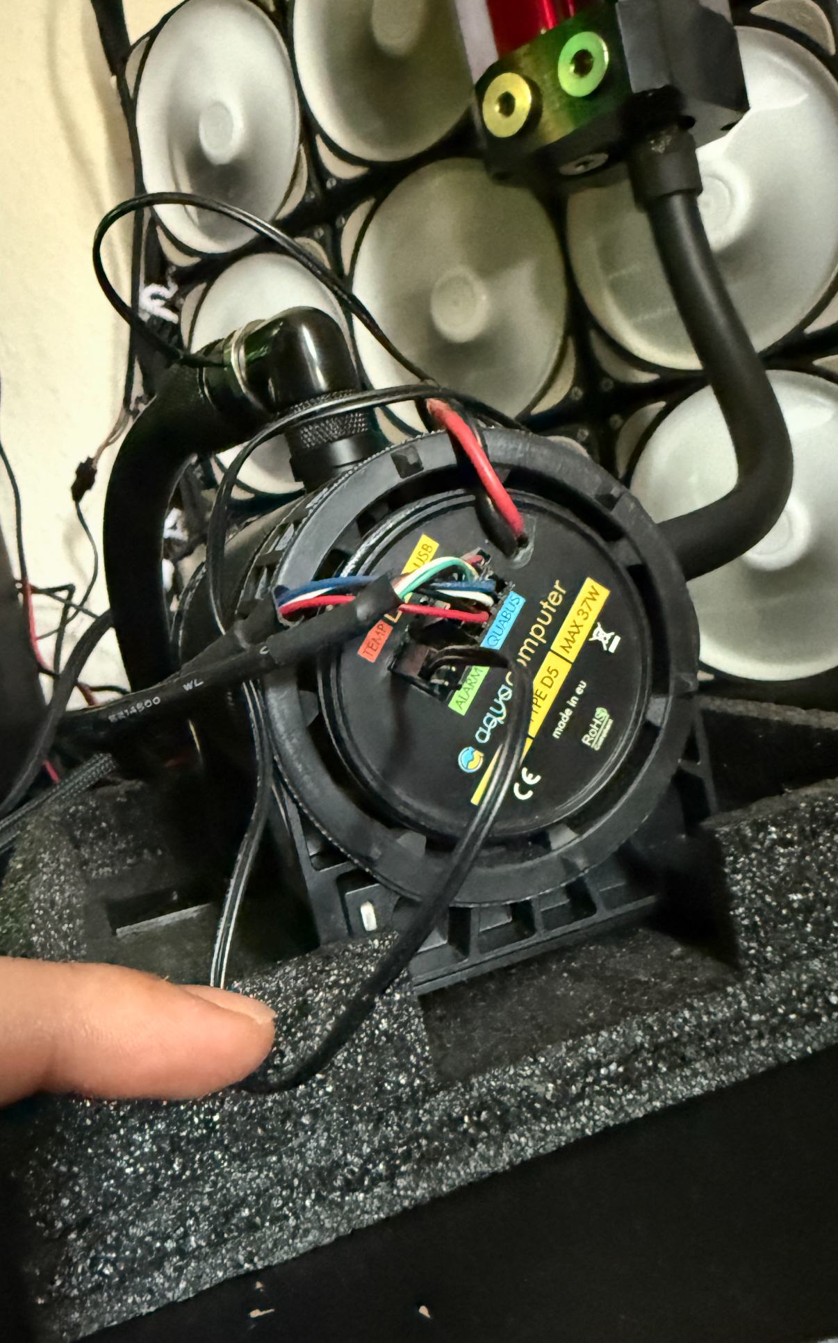

Ach vergessen, ich hab das erste mal den TempSensor an der Pumpe angeschlossen aber ich habe das Gefühl das ist nicht richtig so. Pumpe selber überwachen? Für Raum Messung? ^^
Kabel reichte nicht um ihn ins Aquaero zu stecken. -13.5Grad wäre schon ne klasse Leistung ohne Chiller oder LN2 :d

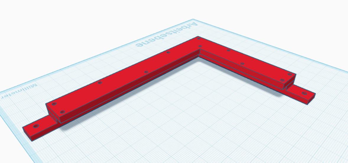

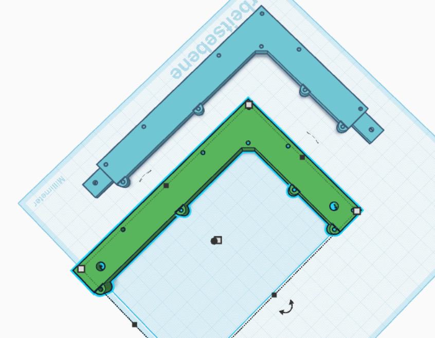

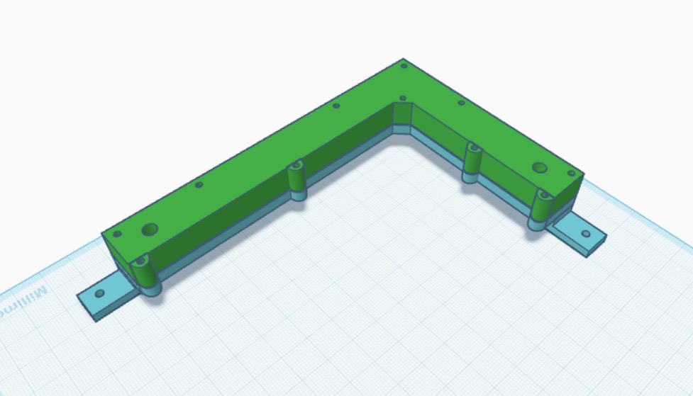

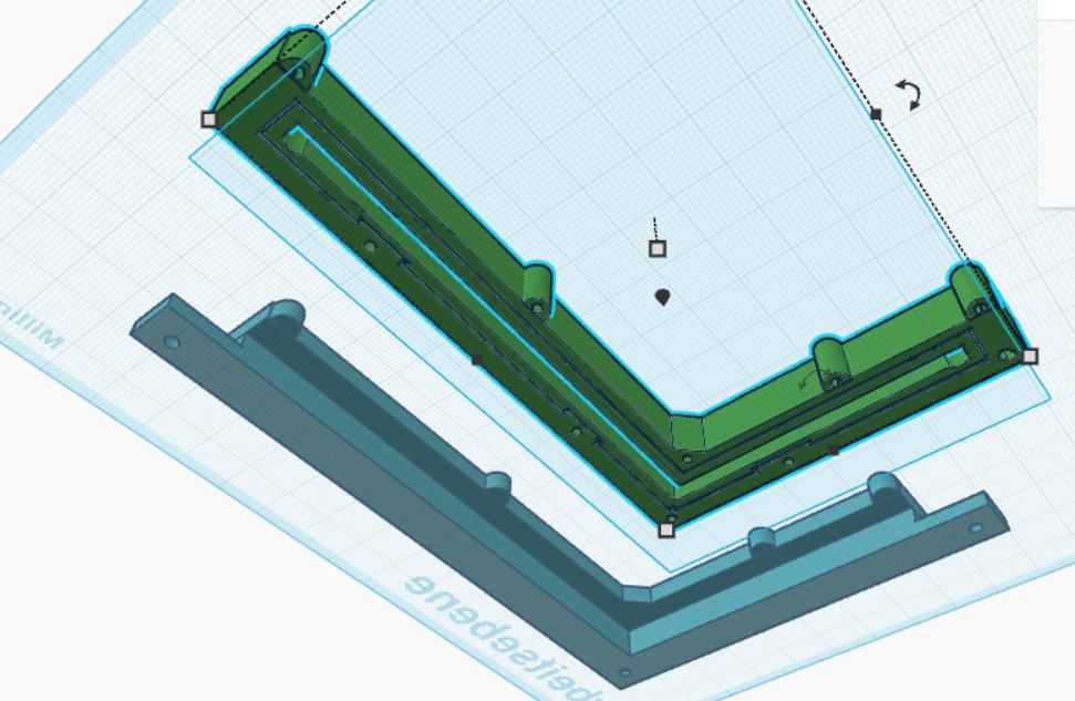

So schaut der Entwurf jetzt aus.
Unterteil Fräsen und Oberteil 3D Druck.
Die Dichtung auch drucken.
Wieso nicht, der Anschluss wird für die gängigen Temperatur-Sensoren (10 kOhm-NTC) ausgelegt sein. Wenn Unsinn angezeigt wird, würde ich erst mal den Widerstand des Sensors am Stecker messen. Sollten dann so ca. 10 kOhm sein.
Dank dir. Werde das die Tage mal testen!

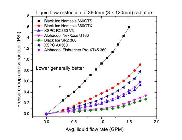

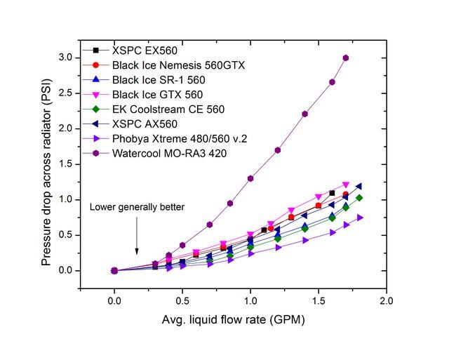

Hat mich auch mal interessant, wie hoch der Druckverlust ist bei den Radiatoren eigentlich ist. Viel findet man nicht. Hier mal zwei Diagramme von Thermalbench, die musste ich bei archive.org herausfischen. Sind auch schon knapp 10 Jahre alt:
Beachten, dass die Skalierung der Y-Achse unterschiedlich ist. 1 GPM sind 227 l/h, praxisnäher ist dann wohl 0,5 GPM (114 l/h).
Der Mora 3 420 hat bei 0,5 GPM ca. 0,375 PSI Druckverlust, bei den 360er Radiatoren geht es von 0,05 bis 0,15 PSI, wenn man den Ausreißer mal ignoriert. Bei 3 Radiatoren ist man dann bei 0,15 bis 0,45 PSI, die Winkel kommen natürlich noch oben drauf. Es scheinen auch die dicken 360er Radiatoren zu sein, die weniger Widerstand haben. Eigentlich logisch, die Kanäle sind da vmtl. auch größer.
Möglichst wenig Strömungswiderstand im gesammte Loop will man ja möglichst haben, damit die Kühler mehr Wärmeleistung durch hohe Strömungsgeschwindigkeit an das Wasser ab geben kann. Denn die Kühler geraten, durch ihre relativ eng konzentrierten Kontaktflächen, viel eher in Sättigung, als die im Vergleich dazu riesigen Radiatoren. Ob da nun 100L/h oder 150L/h durch den Radiator rauschen, dürfte für die Kühlwirkung des Radiators aufs Wasser kaum einen Unterschied machen. Aber der kleine Kühler kann schon mit etwas höheren Strömungsgeschwindigkeiten das Wasser deutlich besser aufheizen.
