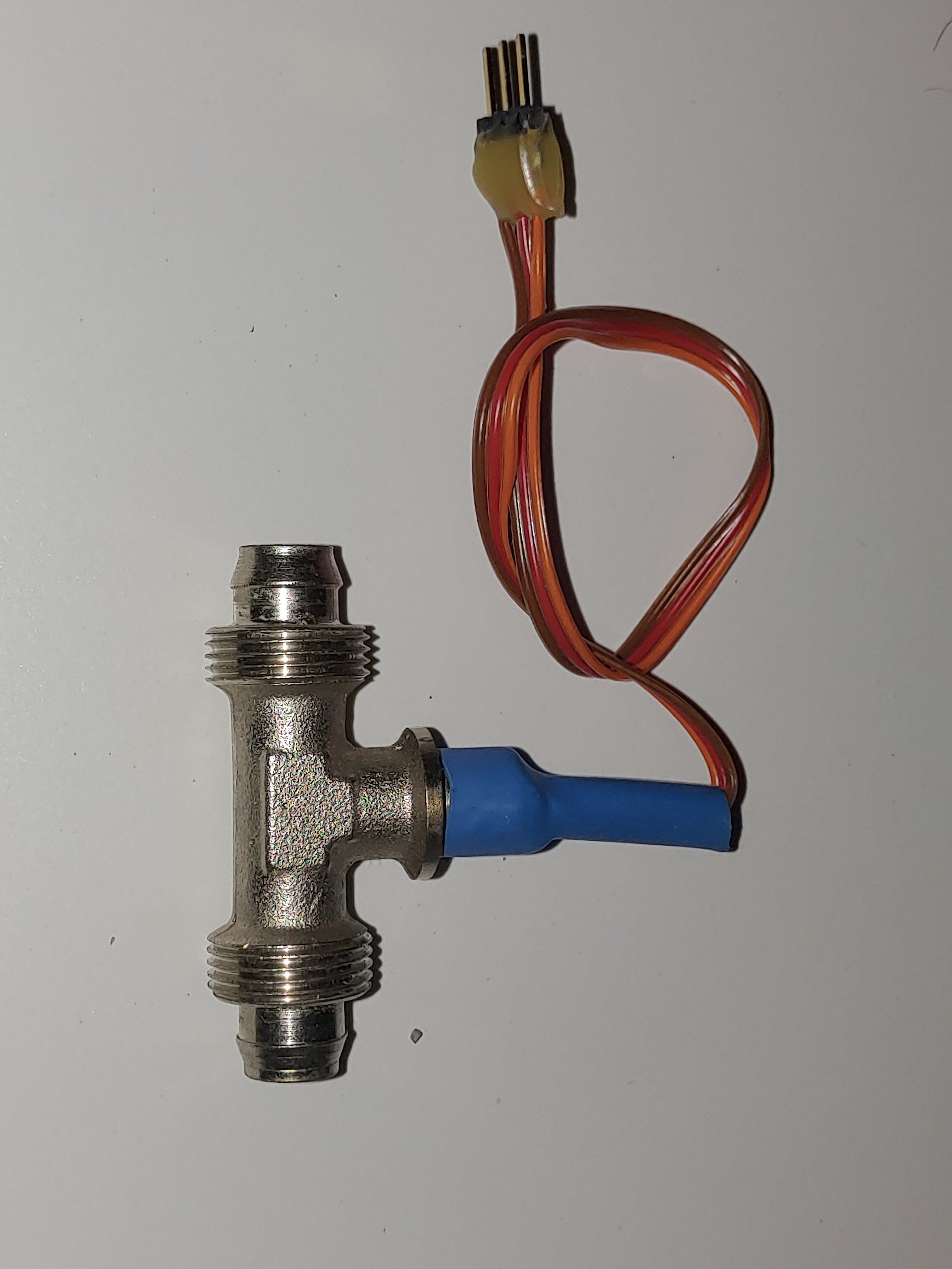

Habe auch schon darüber nachgedacht die DInger zu kalibrieren.
Wie hast du das gemacht?
Meine Idee war:
1. Thermometer mit Temperaturfühler kaufen.
2. Kreislauf (nur Pumpe, keine Wärmeerzeuger) möglichst bei 20°C in Betrieb nehmen und Offsets zwischen den Sensoren bestimmen
3. Kreislauf auf 40-45°C bringen und die Steigung der Sensoren bestimmen.
Somit sollten diese im Bereich 20-45° linearisiert sein.
Ich glaube ich habe damals das wasser auf ca 38grad gehalten und mit Fieberthermometer gemessen. Also alle Sensoren dann per Aquacomputer Software eingestellt

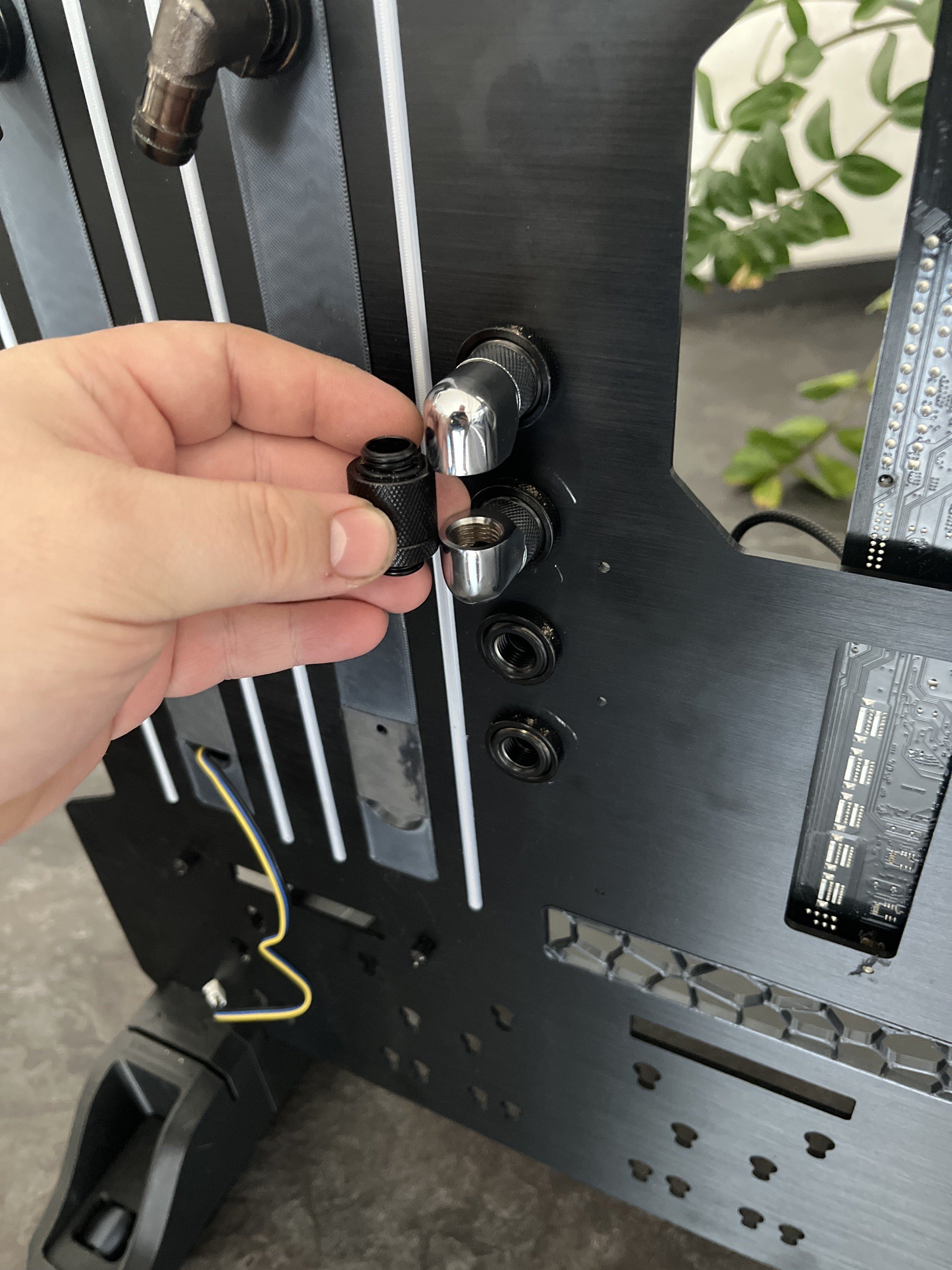

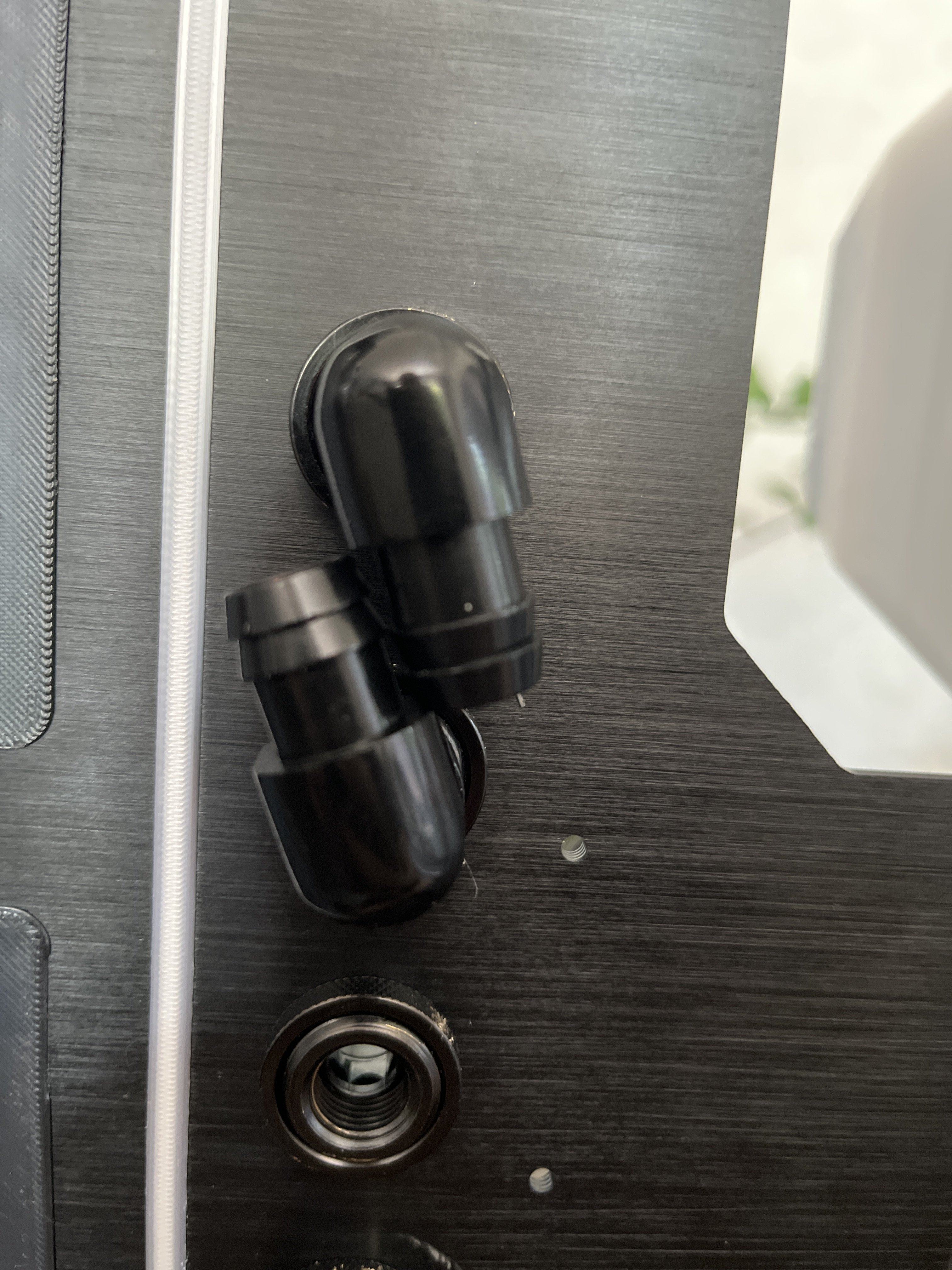

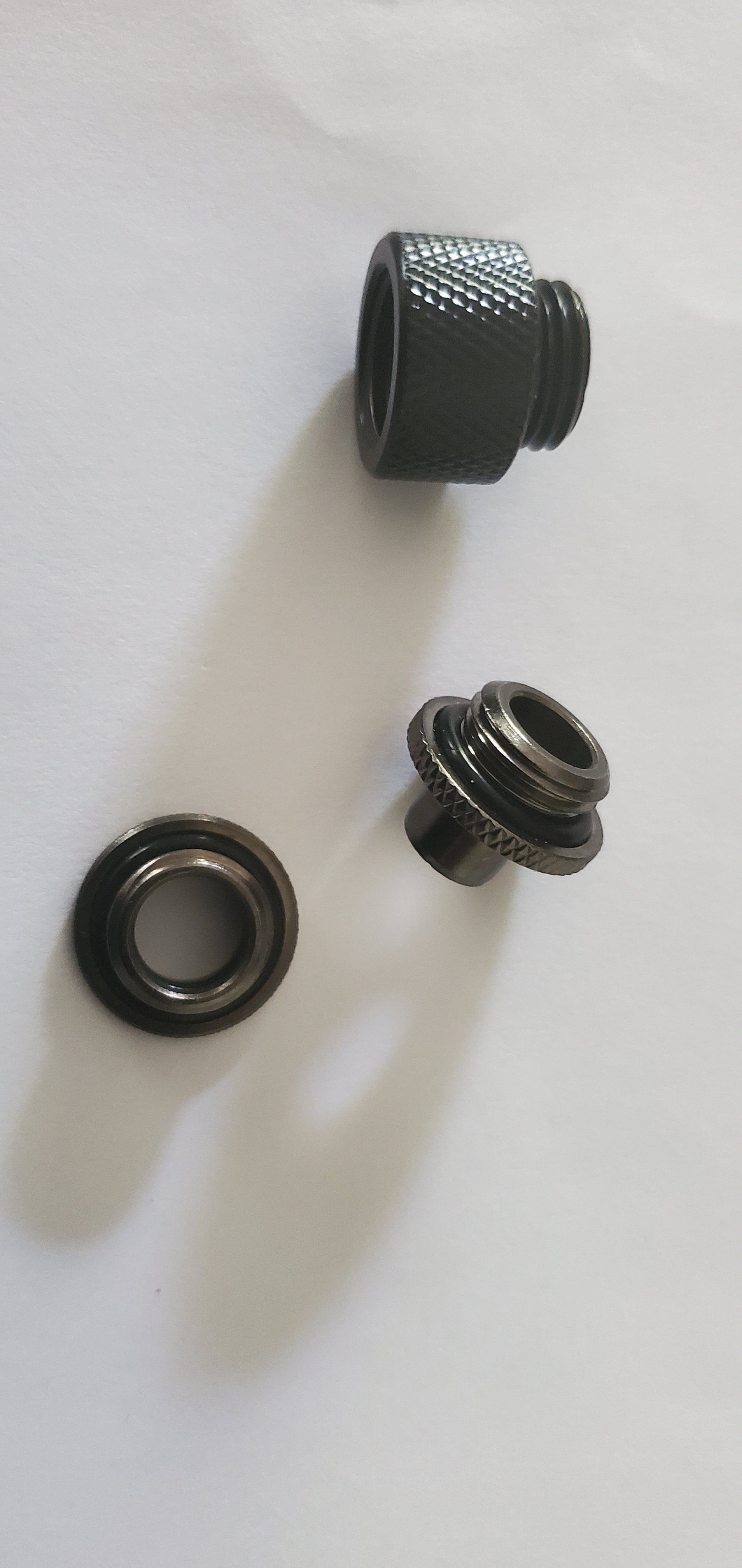

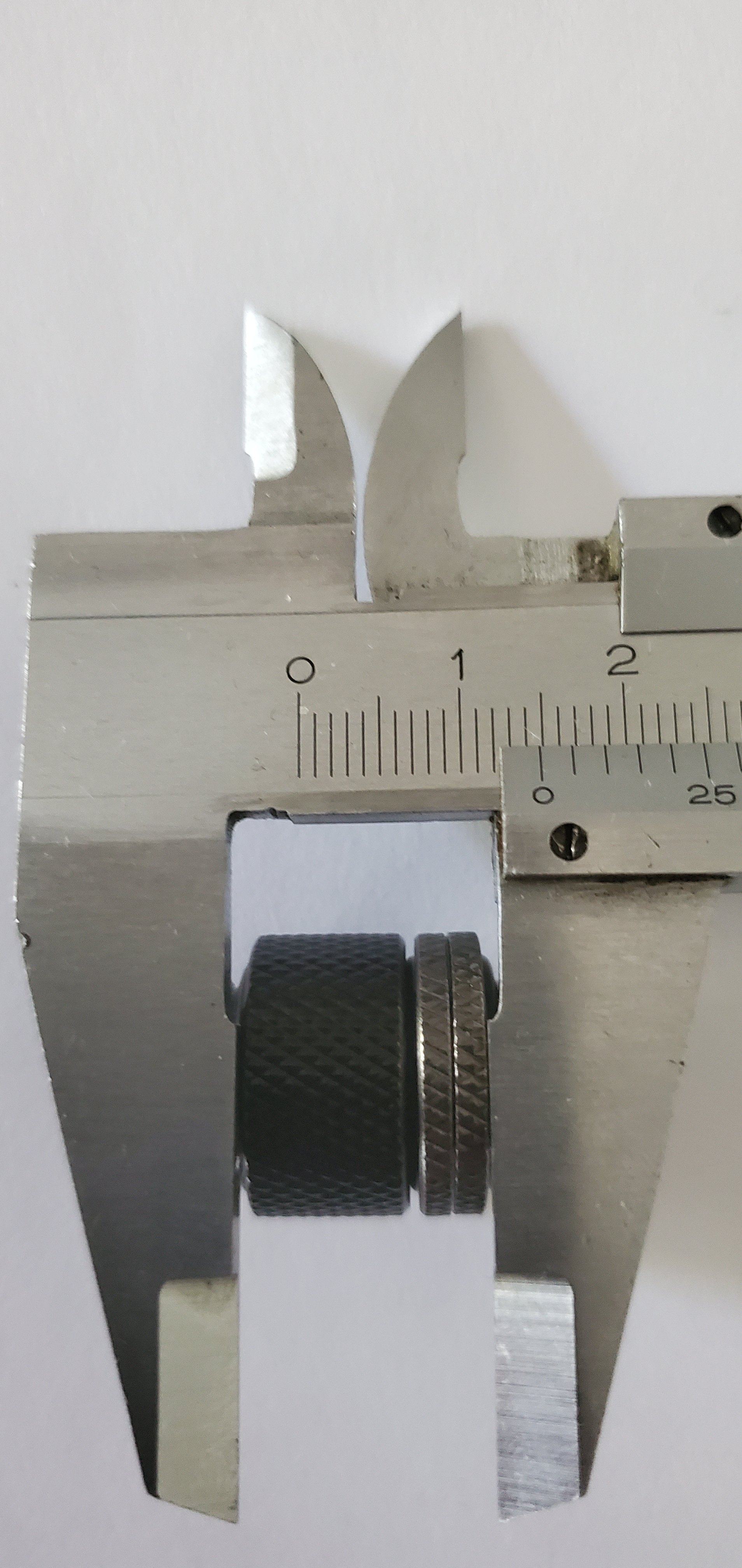

Hey Leute ich stehe grade vor einem Problem....
Ich habe an meinem neuem PC schottdurchführungen die ich nutzen will aber wenn ich da zwei anschlüsse reinschraube dann muss ich entweder mit schlauch eine riesen schleife legen oder aber ich Brauche verlängerungen die ich auch schon hier habe. das Problem ist nur das der abstand der Fittinge 19mm ist aber die verlängerung hat nur 20mm.
Das ist eine ausziehbare verlängerung und angeblich soll es die auch in 15mm geben was genau richtig wäre. hmm kein plan wie ich das nun machen soll
Das ist eine 20mm Verlängerung
Mini-Schlauchstück mit zwei Schlauchfittingen passt vielleicht
Leider nicht. habe das getestet weil die sind noch größer aber werde mal schauen ob ich die kürze und es doch so mache damit es schneller geht
Da sieht man mal wie viel da weg müsste und kein plan ob das dann noch dicht wäre

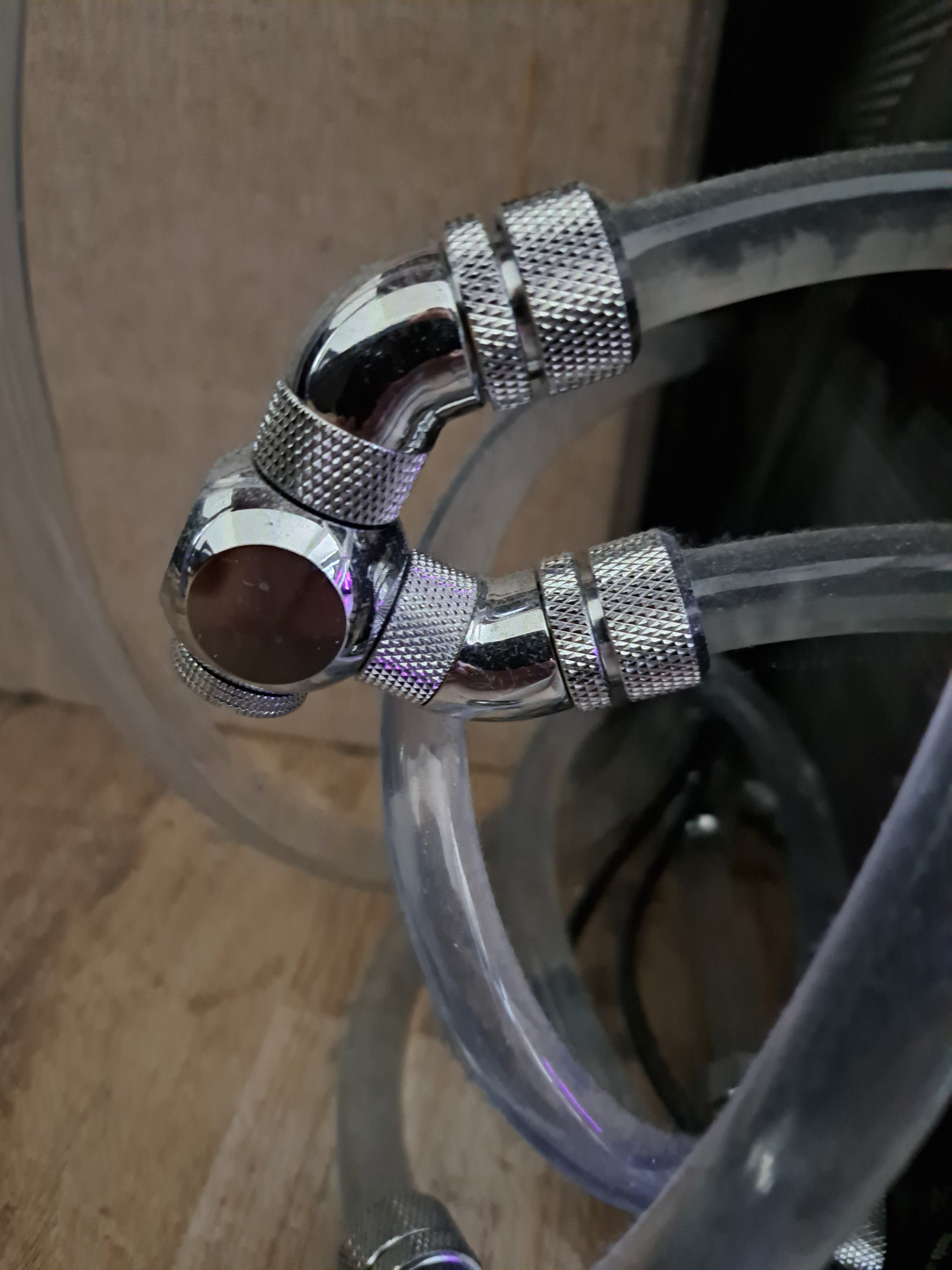

Was genau soll denn die Funktion dieses externen "U"s sein?
Soll das zum Verbinden eines externen Radiators dienen?
Da schraubst du dir ja jedesmal graue Haare, wenn das dran oder weg soll?
Wenns mit deinen Gefühlen vereinbar ist könntest du auch einfach am Loch an jeder Seite 0,5mm wegfeilen
ja hängen tatsächlich 2x Airplex 4/480 dran, mobile Notlösung als der Mora "bearbeitet" wurde, wie das so ist... du musst ne Verbindung herstellen und öffnest die Kisten und Lego ähm Wasser marsch :fresse:
Ja war auch am Überlegen das mit nem Bohrer aufzubohren aber habe ja ne passende ausziehbare verlängerung bestellt. 16-22mm und ich habe ja 19.
Bei ali/barrow?
Genau die benötige ich auch für mein case - hab direkt die falsche bestellt :fresse:
Hier mal ne Übersicht damit ihr nicht genauso schusselig wie ich das falsche bestellt:
THDJ25-V1 25,5 - 34,5
THDJ15-V1 15,0 - 16,5
THDJ20-V1 20,1 - 25,1
TSSXK-S01 16,0 - 22,0
TSSXK-A01 22,0 - 31,0
TSSXK-B01 41,0 - 69,0

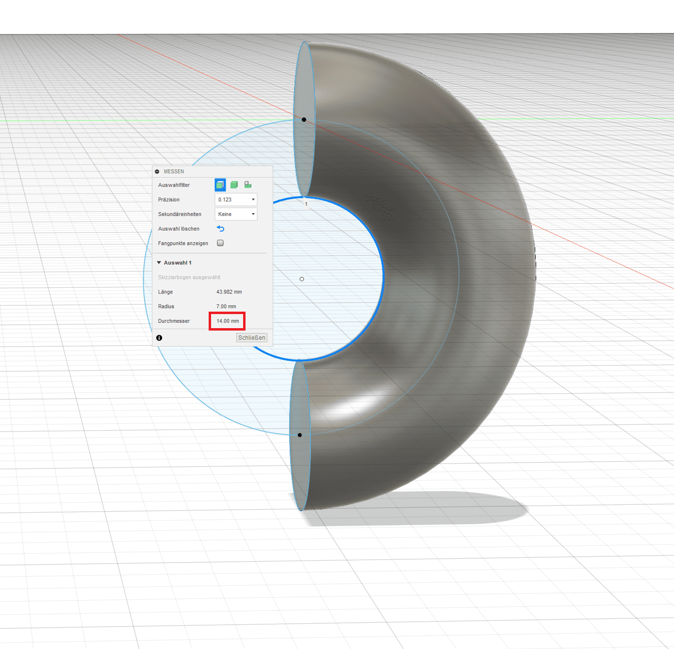

Bekommt man eine Hardtube so eng gebogen, dass du da nur seitlich ein U machen müsstest?
Ja habe ich auch grade mal in Fusion 360 geschaut und das wäre ein 14mm durchmesser um den ich biegen müsste und da befürchte ich das ich den silikonschlauch nicht mehr rausbekommen würde :d
Lass das U doch aus Messing fräsen.
Der vermutlich teuerste Verbinder des Forums. :fresse:

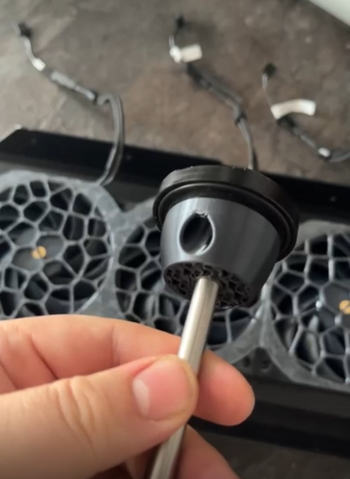

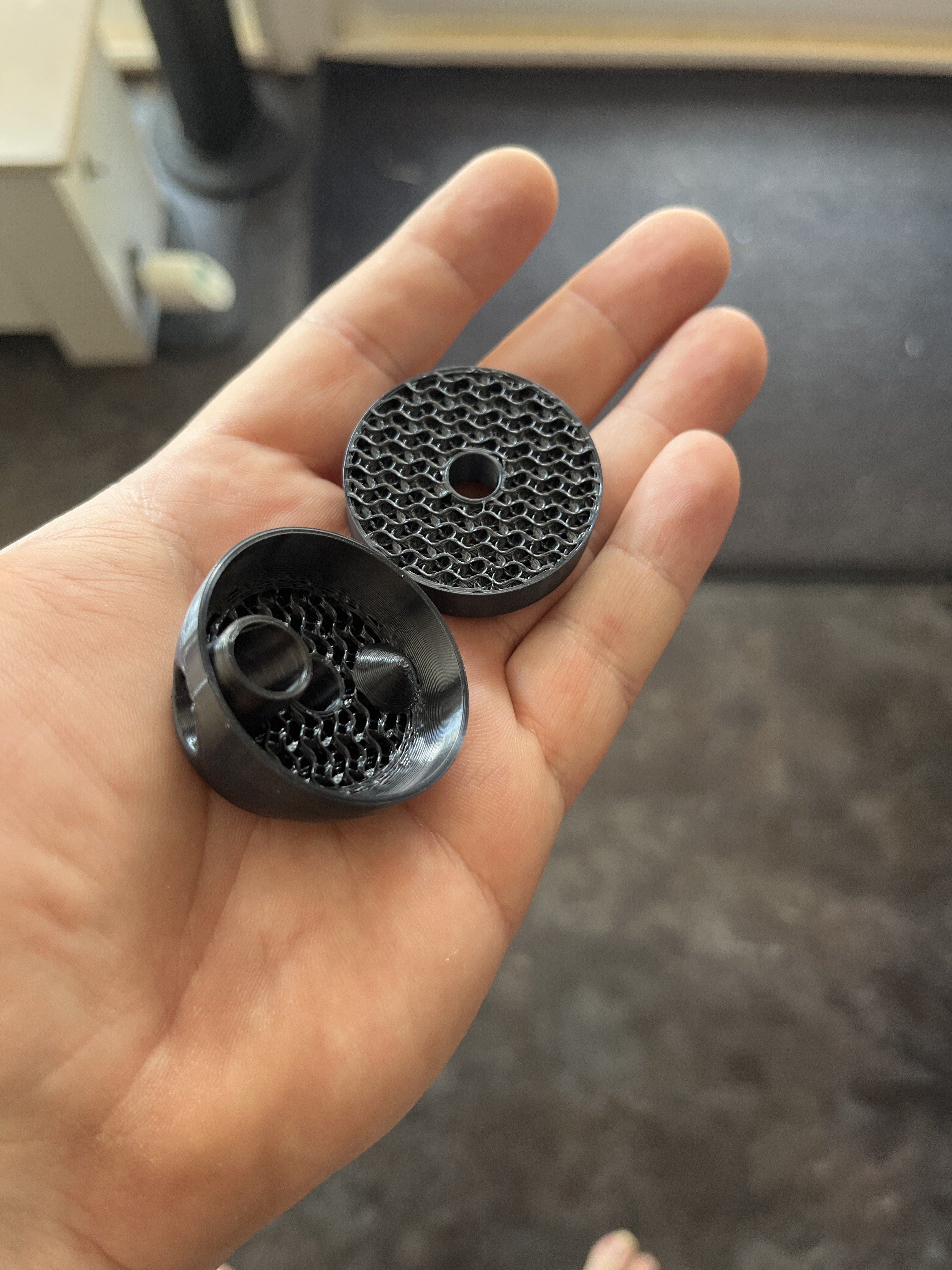

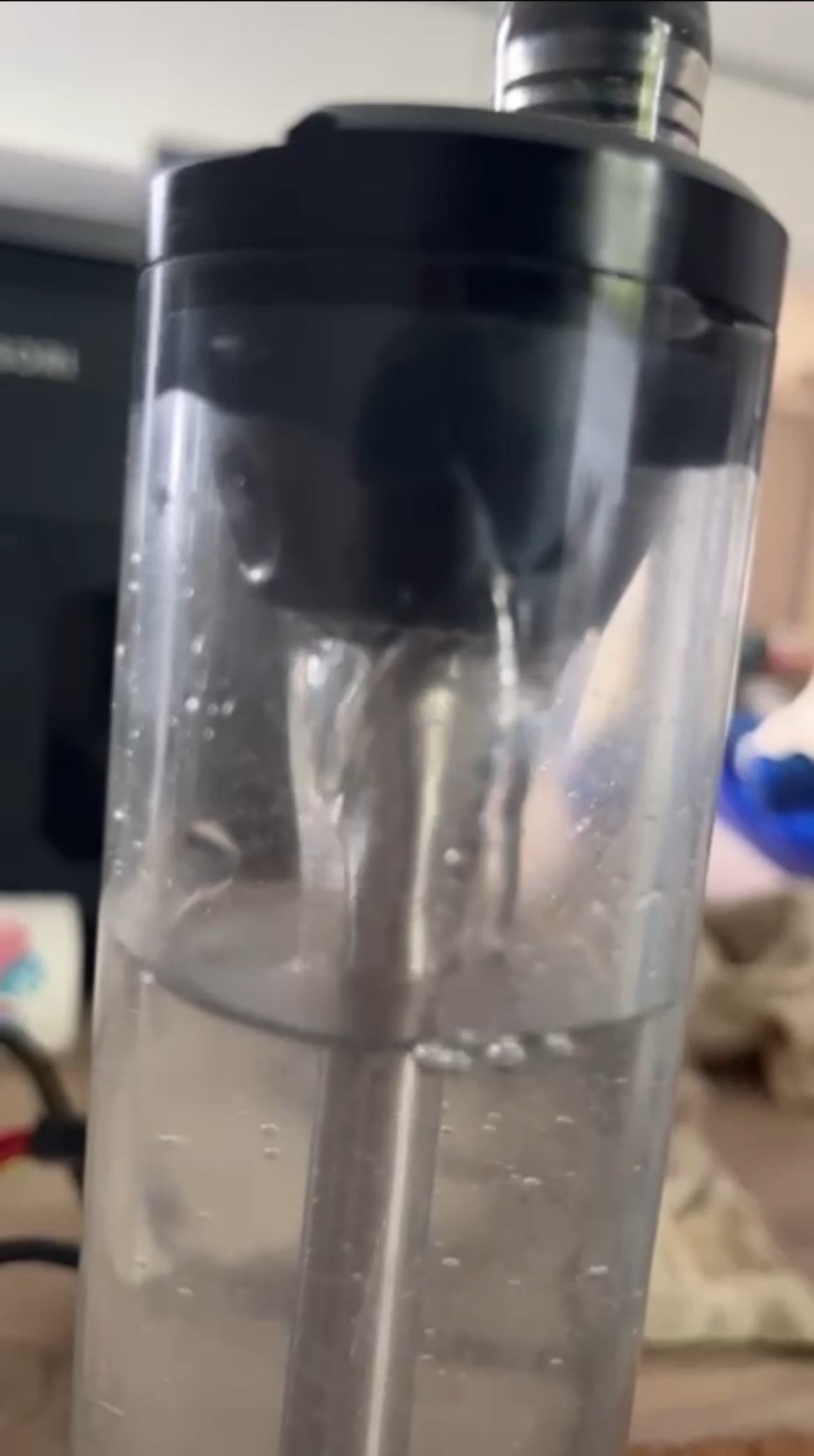

Hey Leute das hier habe ich auch konstruiert und ist auch mega wie ich finde
Das kommt in den AGB und man hat ein schönen Wasserfall ohne das Luftblasen angesaugt werden.
Habe es mit 350l/h getestet
Beim letzten bild sind grade 350l/h
Ach und ich hab quasi keinen durchfluss Verlust mit dem Aquaero und Highflow Sensor messen können wenn das eingebaut ist
Aus eigener Erfahrung kann ich dir berichten:
mit einer Halbkugel bekommst du einen schöneren Effekt - vorausgesetzt der Durchfluss passt läuft das Wasser dann an allen Seiten gleichmäßig und ohne geplätscher am Rand runter.
Deine 350L/h sehen merkwürdig aus - bei der Menge solltest du einen Wasserstrahl und keinen Wasserfluß erhalten.
