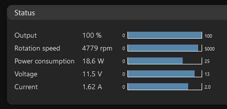

4700rpm ist im normalen Bereich für eine D5, etwas Toleranz ist da immer.
4700-4900rpm haben die bei voller Leistung.
Wenn der Durchfluss schlechter ist als früher, dann wird es an Verunreinigungen liegen.

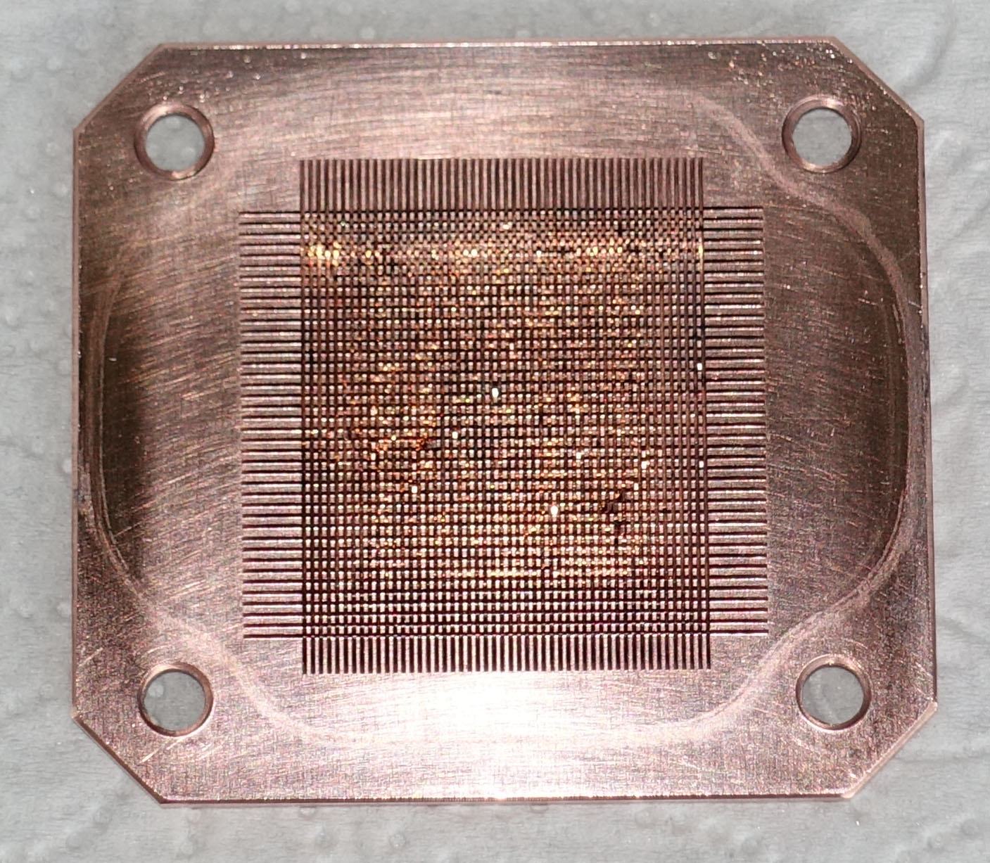

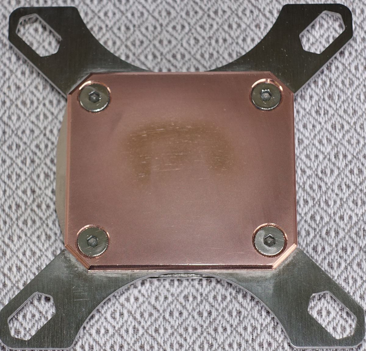

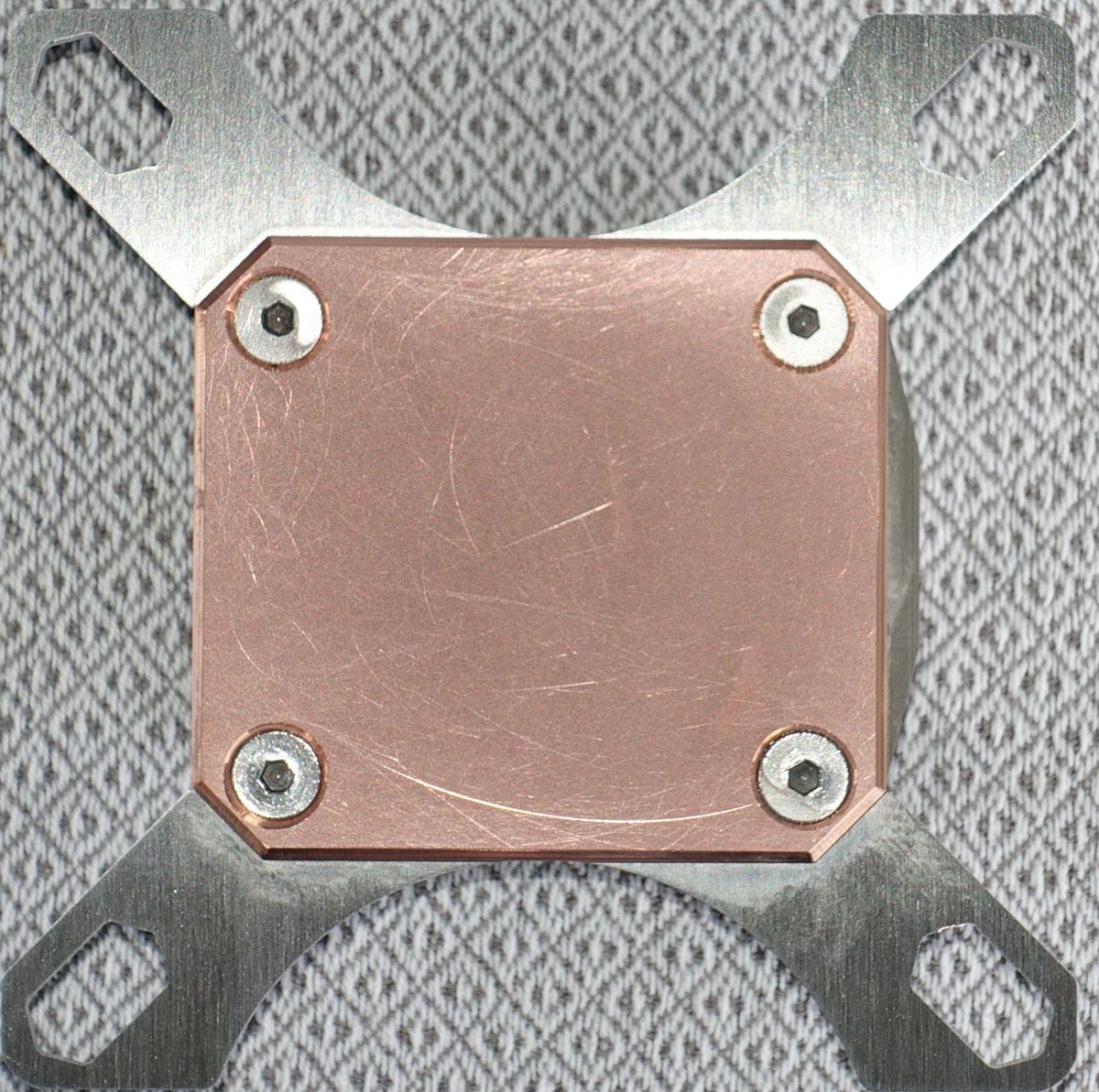

Wenn das Probe-Schliffibld so ausgesehen hätte, hätte ich nicht angefangen zu schleifen. Da waren noch Überreste vom Fräsen. Oder täusche ich mich? Es ist nicht so, dass ich es nicht auch ganz leicht ballig schleifen könnte... Es flach zu schleifen ist eigentlich schwieriger. Das was ich da weggeschliffen hab, liegt wahrscheinlich im Bereich von Hunderstel. Ich hab vorm Schleifen einen Winkel draufgehalten. Da ist mir auch keine Wölbung aufgefallen. Auch das hat natürlich nicht allzu viel zu sagem.
VG
Peter
Da brauchst du einen Haarwinkel dazu um das zu sehen.

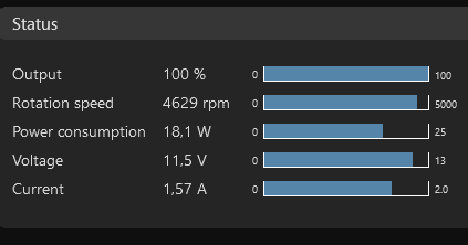

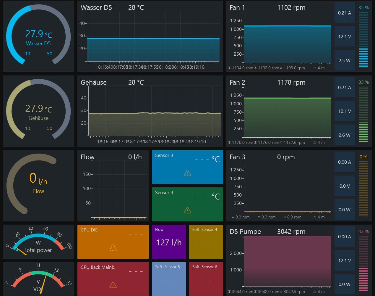

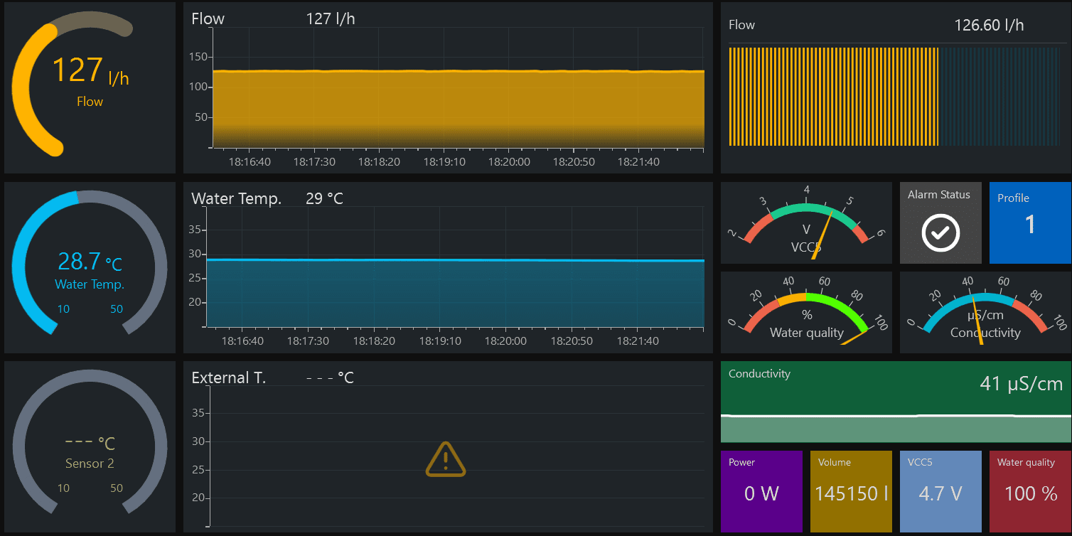

Bin nach knappen 1,5h Jahren mal wieder am basteln, da fällt mir auf dass die D5 irgendwie nicht mehr den Durchfluss hat.
Ich hab die an einem SATA-Verlängerungskabel dran, könnte das damit zusammenhängen...?
Denke auch das deine Pumpe iO ist und das sich Dreck in deinen Kühlern gesammelt hat. Ich hab es mit rückwärts Spülen mit nem Filter dazwischen wieder auf Top Leistung gebracht, kannst natürlich auch alles zerlegen und mit Zahnbürste und Reinigern ein ganzes WE verballern:-)

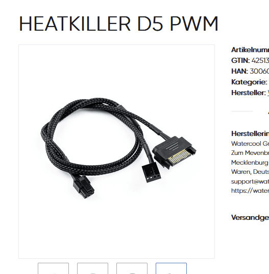

Hat jemand dieses Kabel und kann die Längen sagen?
6Pin <-> Y-Abzweig <-> SATA/Fan

was genau willst du basteln ? hast du keine PWM pumpe ? oder Poti an der Pumpe ?
Hab nur DDC-Pumpen...
Die hängen mom. am "Octo". Und dieser am AE6
D5 haben normal PWM Kabel oder ein Poti an dem man die Leistung sprich Drehzahl einstellt.

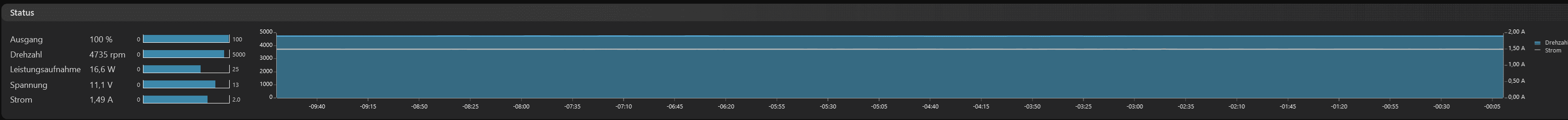

PWM ist das so ca von 1800 bis 4850 RPM...
Ich habe keine Originale sprich eine D5 barrow China irgend was.
in der Regel machst du aber bei 3000rpm locker deine 100l/h ...

Vielen Dank für eure Antworten. :)

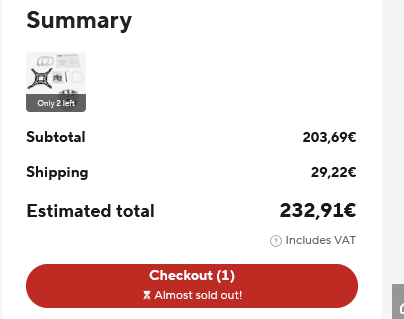

Gibt es sowas änliches auch in günstig, in voll metall. ?
@oefianer Nicht wirklich, bei mir sagt der ~233€ inkl Versand:
