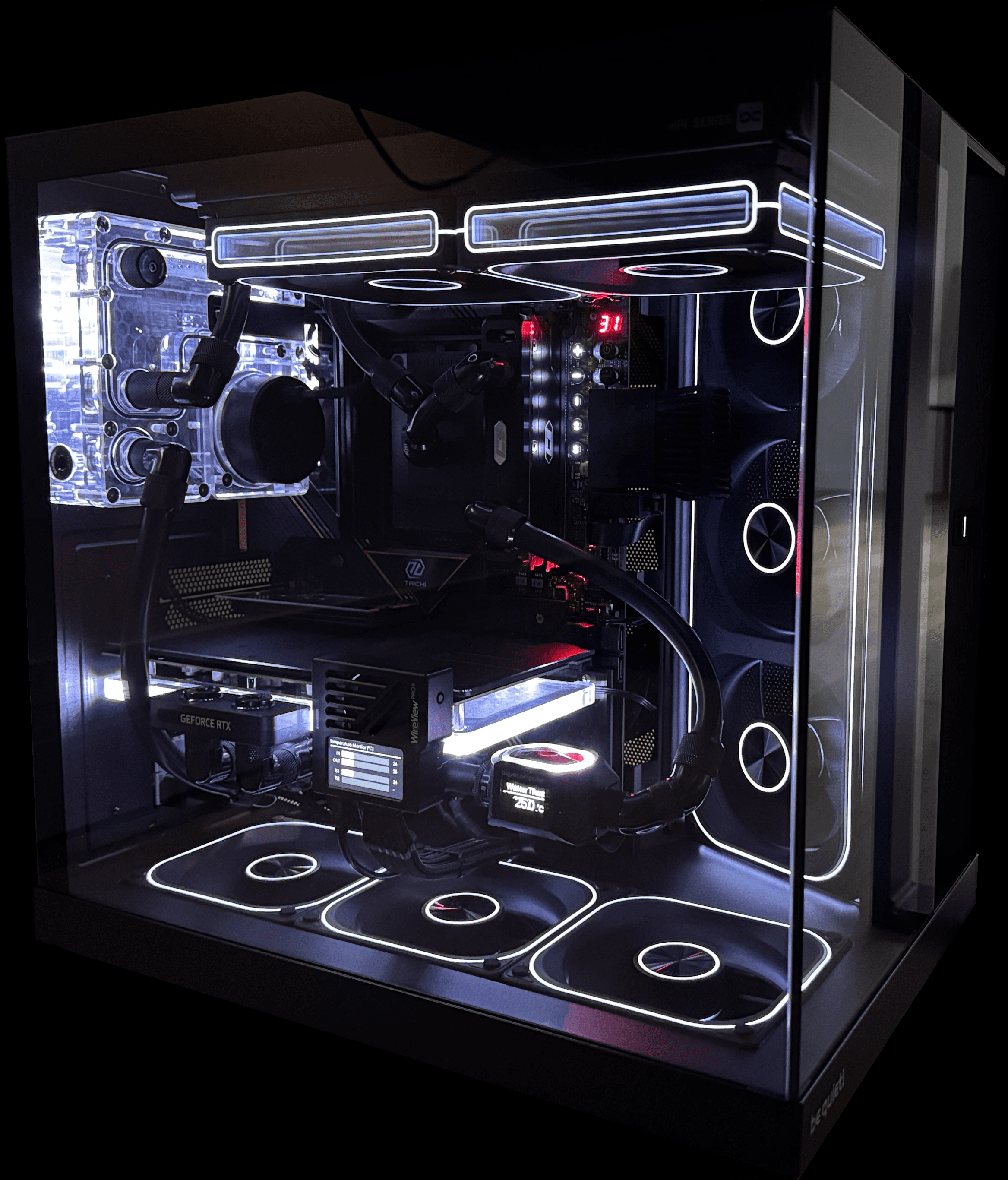

Es ist halt so das ich mal nen besonderen Rechner bauen wollte und nahezu alles selber Konstruiert habe. Im Idel läuft bei mir auch nur ein 360er und erst bei last oder einer gewissen Temperatur starten die anderen Lüfter.
Hier der Rechner. Ist noch etwas älter das Foto. War direkt nach der Befüllung
P.s. achtet mal auf den AGB, da ist quasi keine luftblase und das bei volllast. Also 300L/h. Habe da extra was konstruiert was das wasser beruhigt. Sieht man im AGB ,oben ist ein Einsatz der dafür da ist. Der erzeugt auch so eine art Wasserfalleffekt --> Wenn Wasserkühlung dann will ich auch sehen das sich da was bewegt :d
