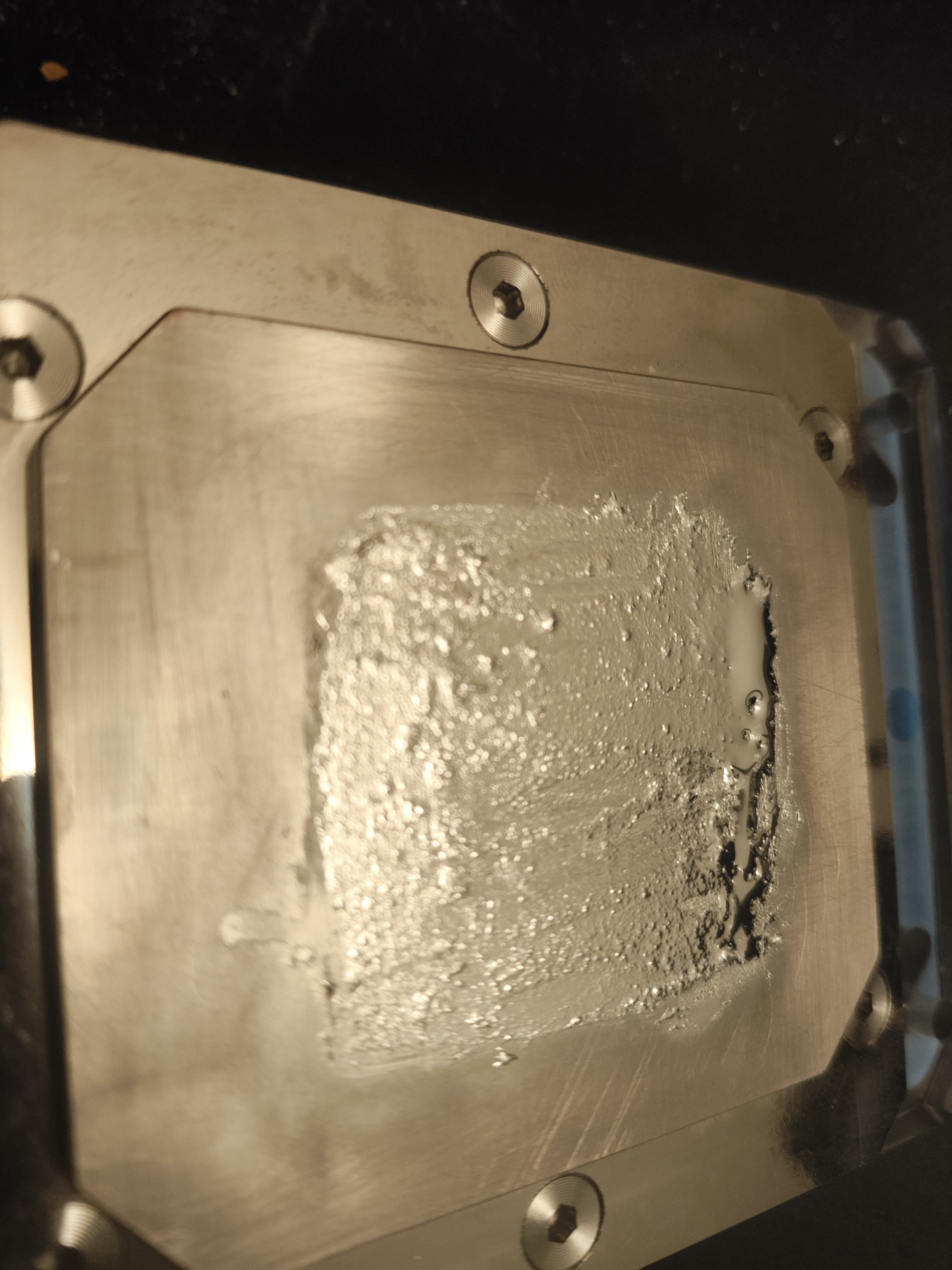

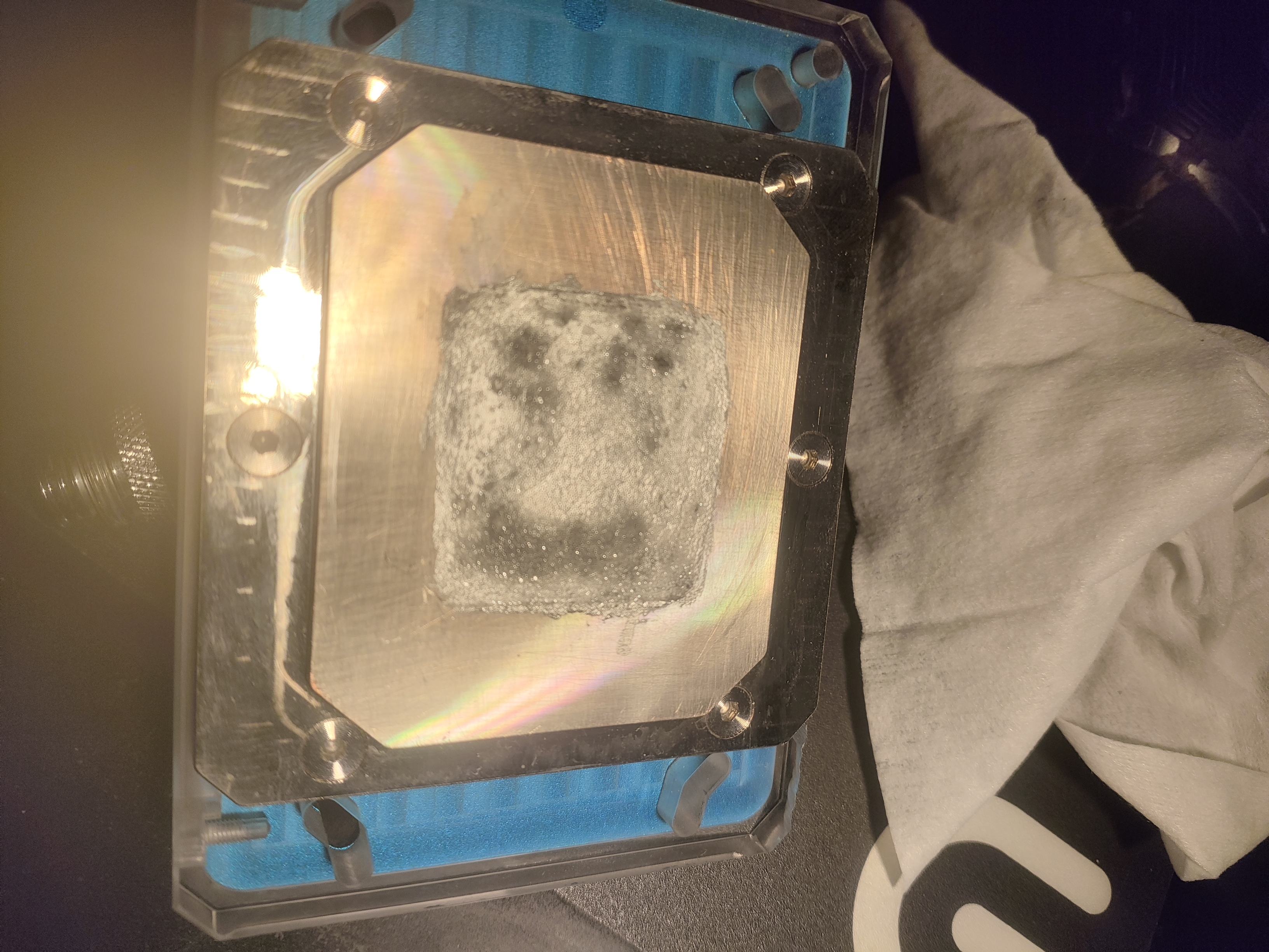

Moin
Wie krieg ich das sauber ?
Ich habe mit einem feinen trenmel das grobe ab. 2 neue lkm aufgetragen und abgewischt. 3 mal einwirken.
Wie lange würdet ihr es einwirken lassen bis sich der rest gelöst hat. Wie lange geht das ?

LM hab ich mal einfach solange mit Küchenrolle rumgemacht, bis beide Seiten sauber waren. Leider glaub ich nicht, dass man das unter fachgerechter Entsorgung bezeichnen kann - als ich das dann im Hausmüll entsorgt hab.

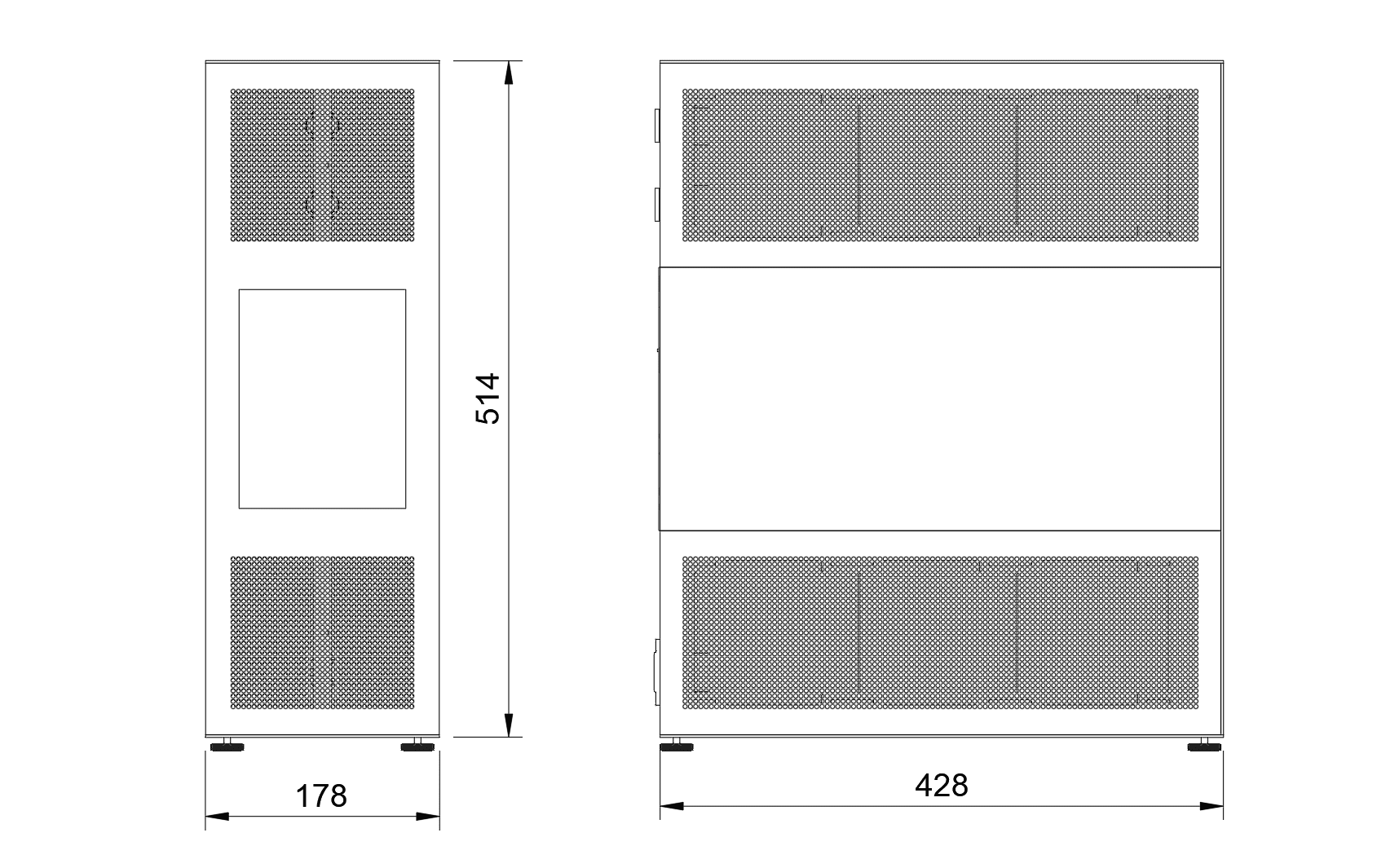

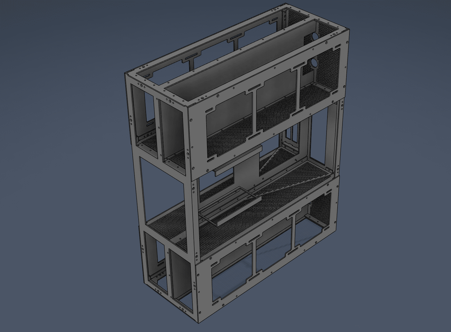

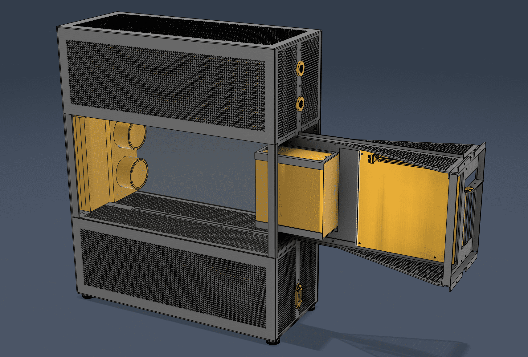

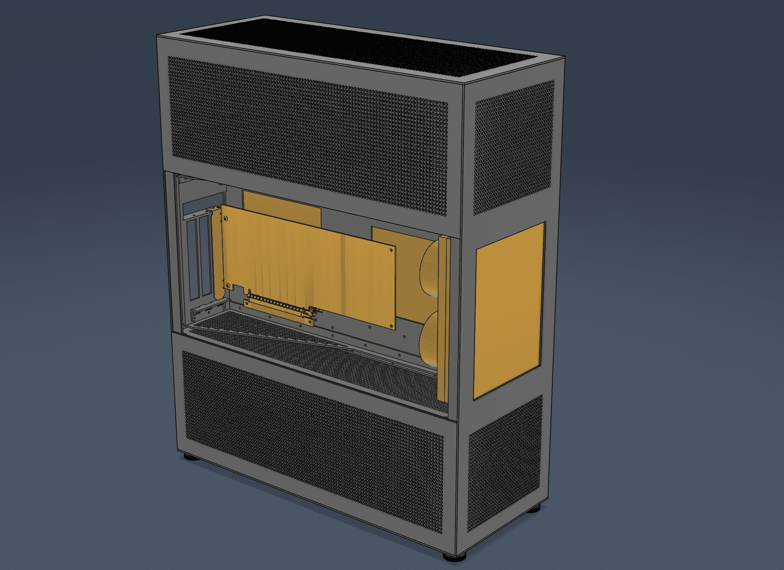

Ich habe mal ein bisschen Freizeit verheizt und mir ein Case gezeichnet.
Die Motivation war ein möglichst kompaktes Gehäuse mit möglichst viel Radifläche zu bekommen,
womit ein leiser Betrieb unter Spiele-Last möglich ist.
Grob umrissen:
  • Midi-Tower (43x18x52cm LBH) mit ~40L Volumen
  • ITX MB & SFX-L NT
  • GraKa bis 340mm & TripleSlot
  • 4x 360mm Radi mit max. 30mm Dicke
  • Front-Distro mit Dual-D5
  • Entfernbarer Mainboardtray
  • Einbaurahmen für Radis
  • Werkzeuglose Außenpaneele
  • Rahmen aus 2mm Alublech
Mir geht langsam etwas der Saft aus, daher wollte ich gern mal wissen, was ihr so dazu sagt, bevor ich weitermache.
Prinzipiell steht das Ding, an paar Ecken und Enden muss ich noch feilen. Und anschließend alles noch für Biegeteile optimieren.
Die Radis bekommen effektiv von drei Seiten Frischluft und die Lüfter blasen jeweils zum Seitenteil raus. Eine Trennwand soll verhindern, dass sich die Lüfter totlaufen.
Nach Möglichkeit sollten die Radis so dünn wie möglich sein, ich habe mit der Gehäusebreite mal auf 30mm Radis gezielt um die Breite vom Case zu schonen.
Da man die Radis von außen mit einem Montagerahmen in's Case setzen kann, ist es möglich jeweils beide Radis per Kammer mit einem Stück Rohr in Serie zu hängen.
Bei der restlichen HW habe ich bewusst auf ITX und SFX-L gesetzt, weil ich ein möglichst gutes Radi/Volumen-Verhältnis haben möchte.
Was haltet ihr von der Idee? Murks oder einem Prototypen würdig? Ich habe mir mittlerweile schon viel den Kopf darüber zerbrochen, kann mich aber nicht entscheiden,
ob das gut funktioniert oder insgesamt suboptimal gelöst ist.
Ich hätte schon einen Betrieb gefunden, welcher mir die Teile lasert und abkantet, sofern ich abgewickelte Zeichnungen parat habe. (^^)

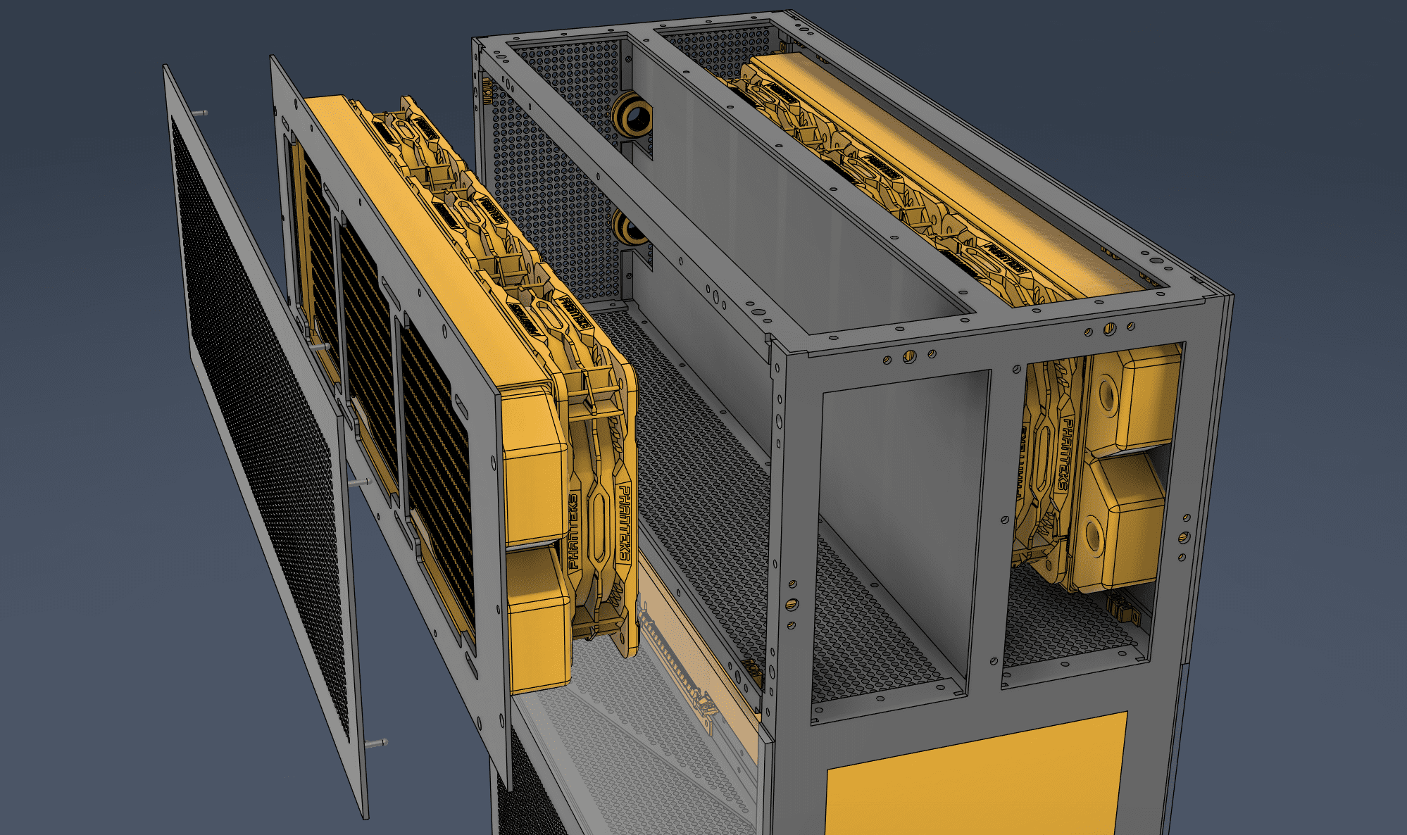

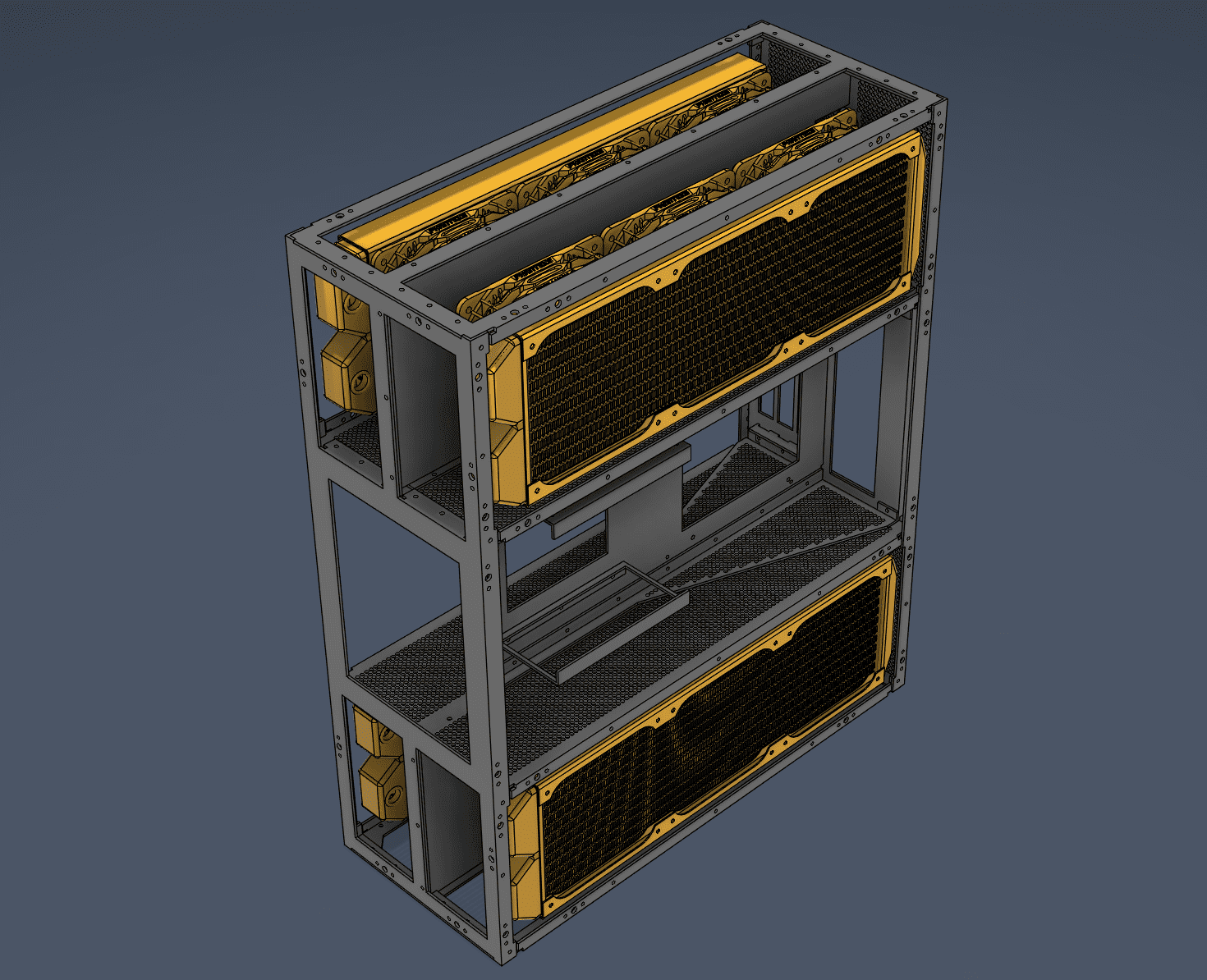

Bei 18cm Gehäusebreite bleiben pro Seite gerade mal 9cm Einbauraum.
30mm Radiator + 25mm Lüfter = 55mm
Da bleibt ein Spalt von 45mm hinter den Lüftern wodurch die Luft angesaugt werden soll.
Das ist nicht genug. Als Faustformel kannst du annehmen das der Durchmesser des Lüfters als Ansaugbereich frei bleiben sollte damit er auch ausreichend Luft ziehen kann.
Dein Gehäuse wäre also mit ~250mm Breite deutlich besser dimensioniert.
bei einen Mora den man an die Wand schraubst muss man auch einen gewissen Abstand haben um keinen Luft/Wärmestau zu fabrizieren. Bei den hat man kein Hindernis (Sichtschutz/Staubfilter) oben und unten und die warme Luft kann ungehindert nach oben aufsteigen. Und bei einen Mora arbeitet man mit Drehzahlen von 500-800U/min und nicht mit 1000-max
120mm x Pi = 11309 mm² x 3(Lüfteranzahl) / 400(Schachtlänge) = 84 mm
Moin. Ich hatte mir vor ein paar Jahren auch ein Case selbst gebaut mit intern 5x 420ern. 3 davon hatten nur 4-5cm Platz um hinter dem Mainboard Luft zu bekommen.
Bei meinem jetzigen Wand PC habe ich mit 2x 560er bessere Temperaturen als mit den 5x420 vorher.
Finde den Ansatz dennoch interessant.
Wenn du Luft von oben und unten holst kannst du den Wert nochmal fast halbieren, unter 45mm pro Radi würde ich(mMn) nicht gehen.
Stell deinen Lüfter mit Radiator vor dir auf den Tisch, und lass in mit 50% bis 100% arbeiten. Dabei hältst du ne steife Pappe in unterschiedlichen Abständen vor das LüfterRad. Der Abstand bei dem gerade so keine akustische Veränderung mehr wahrnehmbar ist, ist auch der Mindestabstand den der Lüfter an Freiraum braucht, um unbeeinflust arbeiten zu können.
Die Ansaugseite des Lüfters reagiert idR deutlich stärker auf zu geringem Freiraum zu LüfterRad. Aber das ist auch sehr vom Aufbau des Lüfterrads abhängig, und kann daher auch sehr variieren. Meine Daumenregel sind 10cm.
Die Gitterflächen zwischen MainboardBox und RadiatorBoxen würde ich mir sparen, um mehr LuftDurchsatz auf dem Motherboard zu bekommen. Und ich würde überall ein groberes Gittermuster wählen, das den GitterQuerschnitt weniger als 25% reduziert. Besonders die Front- und Rückseite der MainboardBox würde ich möglichst offen gestalten.

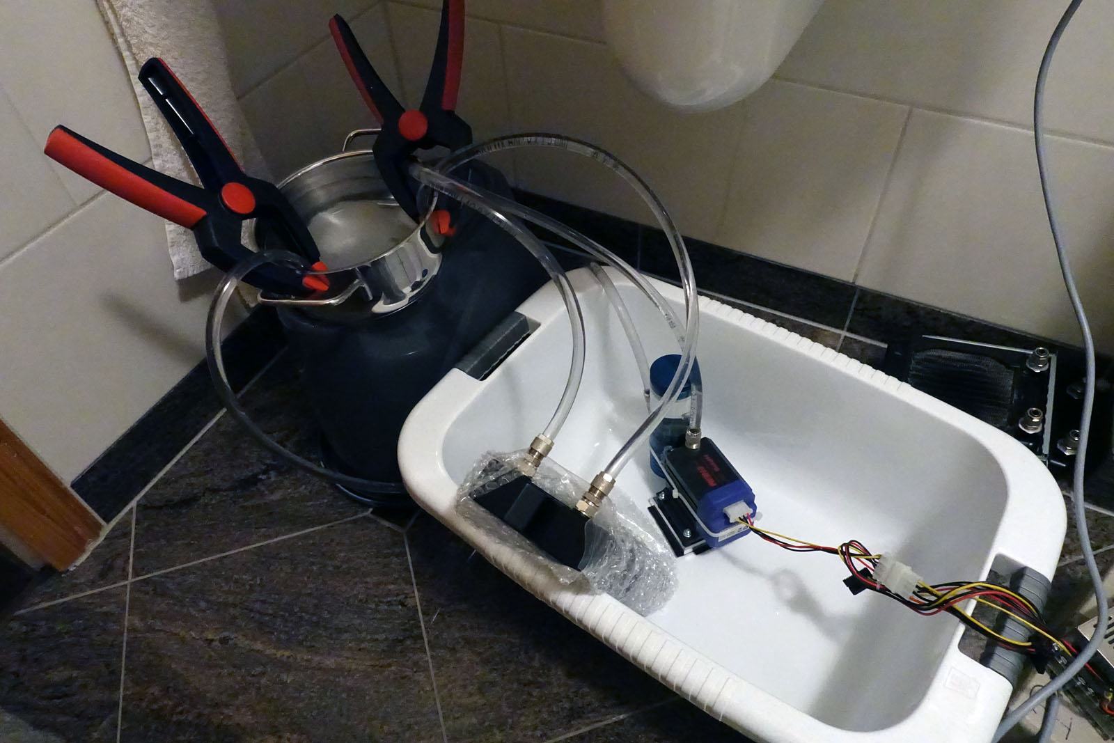

Heute abend hab ich mit den ersten Vorbereitungen für mein neues Arrow Lake System angefangen. Ich bin etwas aus der Materie raus. Es war schon schwierig an das Cilit Bang ranzukommen...
Aber ich hab's geschafft...
Jetzt läuft die Brühe durch den ersten Radi....
Die letzte halbe Stunde gebe ich vielleicht noch etwas Zitronensäure zu.
Dass das eventuell zu knapp für den Ansaugbereich ist wurde ja schon angemerkt. Noch ein paar Ideen zum durchdenken:
Trennwand weglassen und Lüfter einblasend? Dann wäre der Einsaugbereich "unendlich".
Trennwand weglassen und für ein Lüftermodell entscheiden, welches es rechts- und linksdrehend gibt? Vielleicht sogar mit kleinen Trennwänden, parallel zu den Lüfterachsen. Da müsste man auch nochmal durchdenken ob das in irgend einer weise sinnvoll ist.
Trennwand weglassen und Lüfter saugend montieren (vermutlich eine schlechtere Lösung).
@DaObst
Eventuell vorne/hinten/oben alle lüfter rein und auf die Trennwand sowie lüfter direkt auf den radis verzichten? Dabei könnte es aber zu einem Wärmestau kommen, wenn die Radis zu viel Luftwiderstand haben.

Also ich hab meine Kühler und Radiatoren nach der Reinigung mit Aceton jetzt seit mehreren Tagen mit destilliertem Wasser am Spülen.
Habe gerade mal nachgeschaut, sind alle noch da, keiner wurde weggefressen :)
