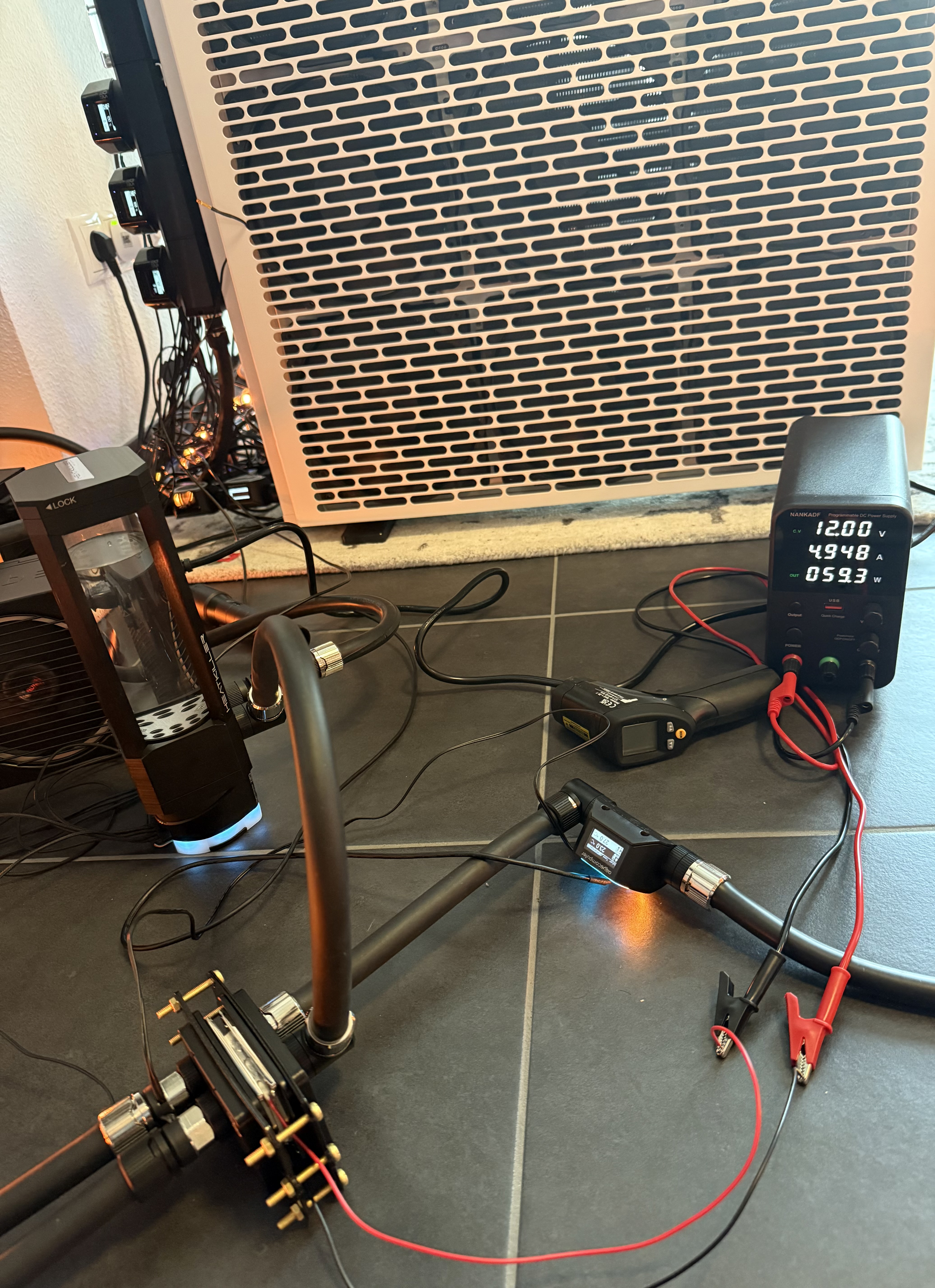

Ich habe jetzt mal ein Peltier Element in meine Loop aufgenommen aber es kühlt nichtmal ein zehntel Grad runter bei voller Last, erst nach 20 Minuten ist jetzt ein Grad weniger erreicht, mache ich evtl etwas falsch oder brauche ich einfach noch ein paar mehr Peltier Elemente?
Differenz Wasser zwischen Kalt und Warm 23/27 Grad. Die warme Seite kühle ich mit einem Mora 600
Hat jemand Tips?

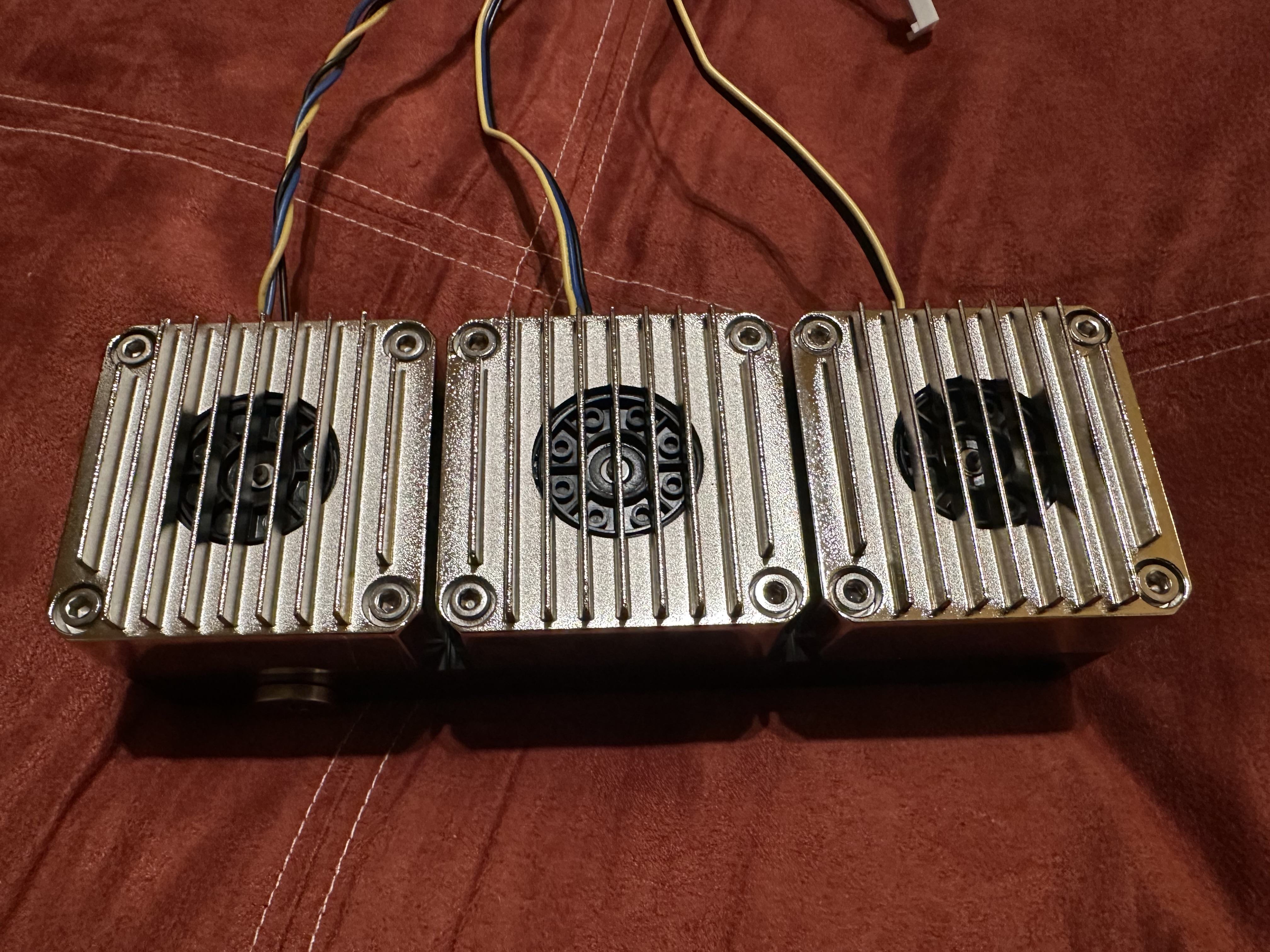

Mit 4 × EK D5 hab ich auch nur einen durchfluss von circa 280 L/H
Klingt wie ein Schwarm Hornissen :fresse:

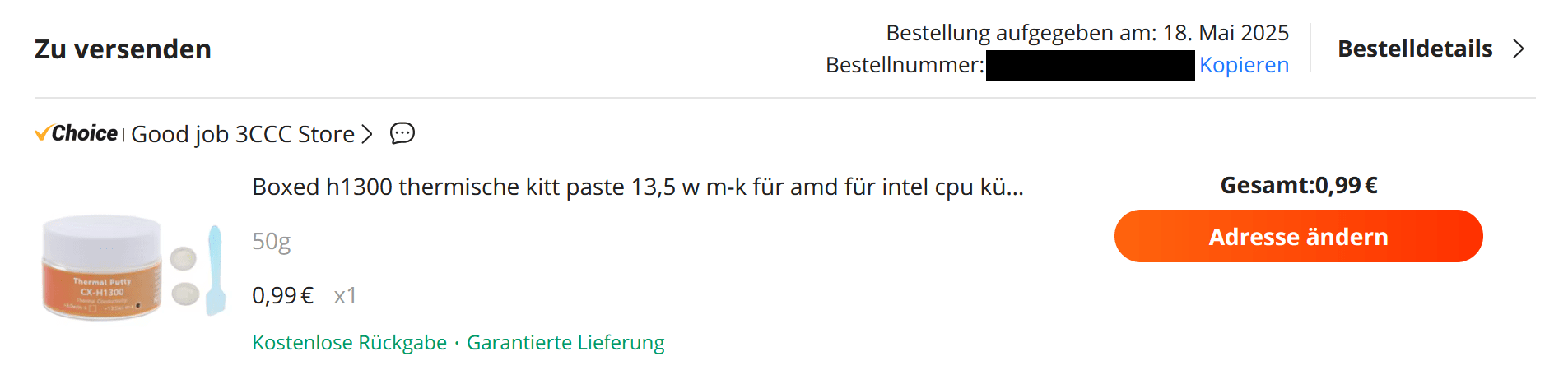

Ich versuche es mit dieser "Putty"...
Scheint im Luxx und bei Igor nicht unbekannt zu sein

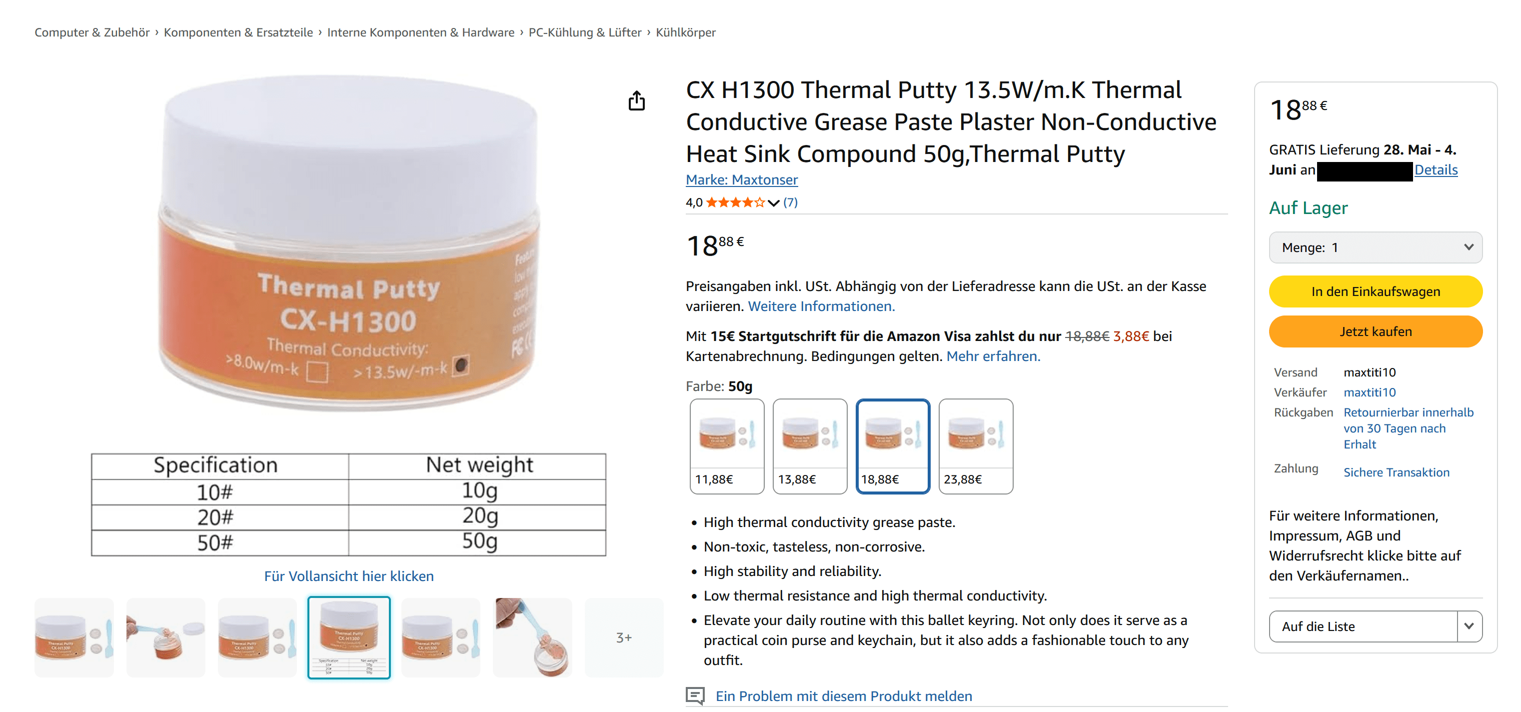

Zum preislichen Vergleich "Scalpazon" :d

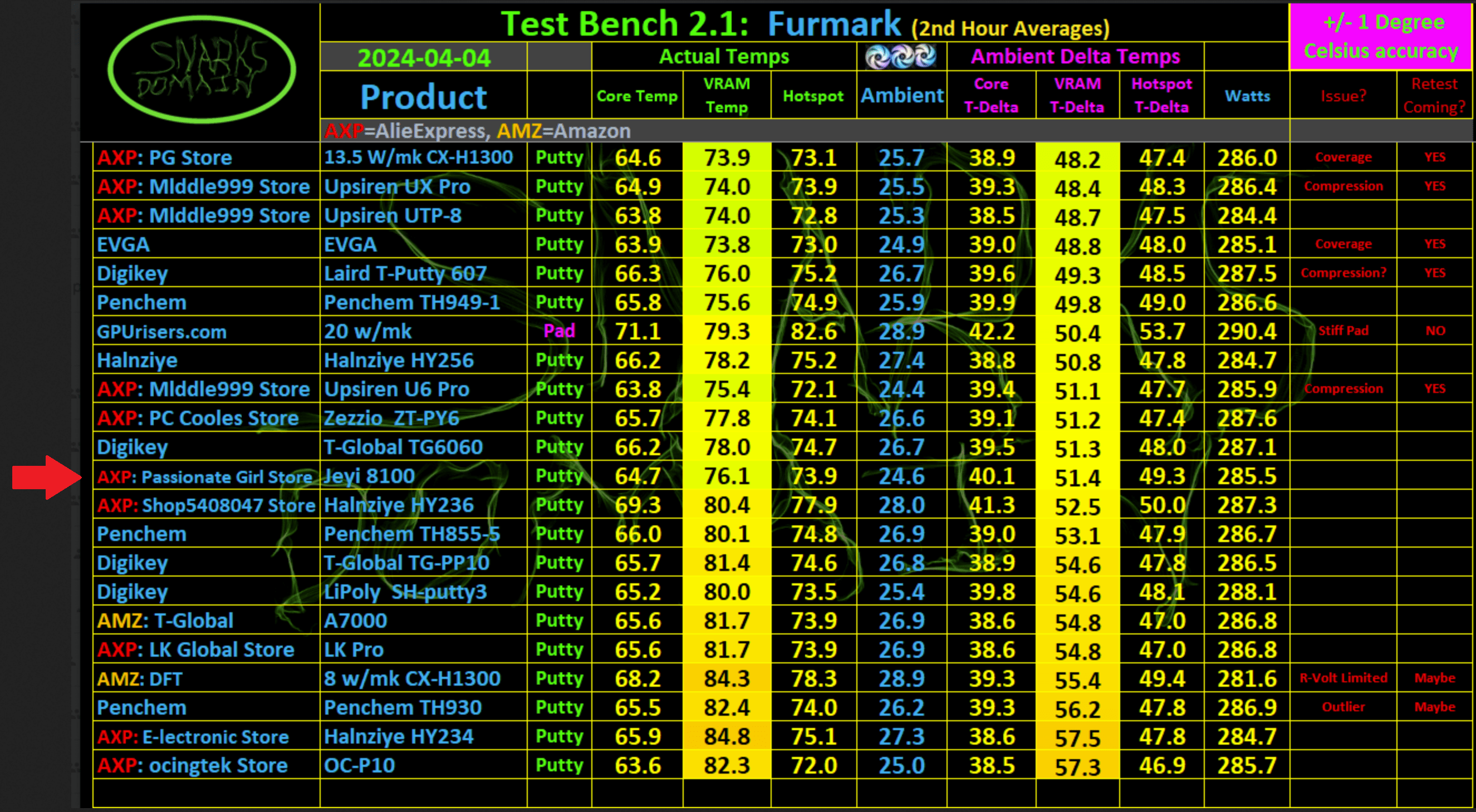

btw:
Hier ist auch noch eine interessante Auswahl an Puttys...
Die Liste stammt aus Igors-Forum (nicht von ihm selbst)
Der rote Pfeil hat keine Bedeutung. Aber der Shop-Name war auffällig :d
