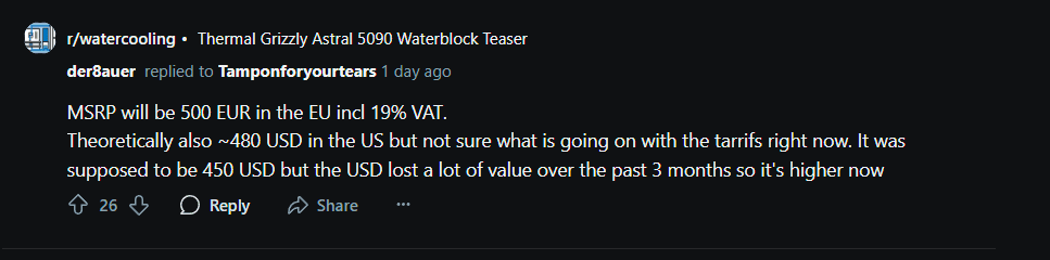

Ist evtl. schon bekannt…!?
Der „Thermal Grizzly“ Astral-Block für die 5090 wird 500€ kosten :oops:
Sieht aber auch verdammt gut aus…
Japp, das war bekannt und war vorab angekündigt, dass der Preis abhängig von Fertigung und Stückzahl ist.
Finde den optisch perfekt, die Leistung liegt auf dem Niveau der WC Blöcke, wer sich ne 5090 für 3-4k kauft, kann also nicht meckern.
Ist wohl auch mit echtem Glas, anstatt Plexi.
Hm, klingt jetzt nicht so als könnte man das nicht mit nem nassen Lappen abwischen?

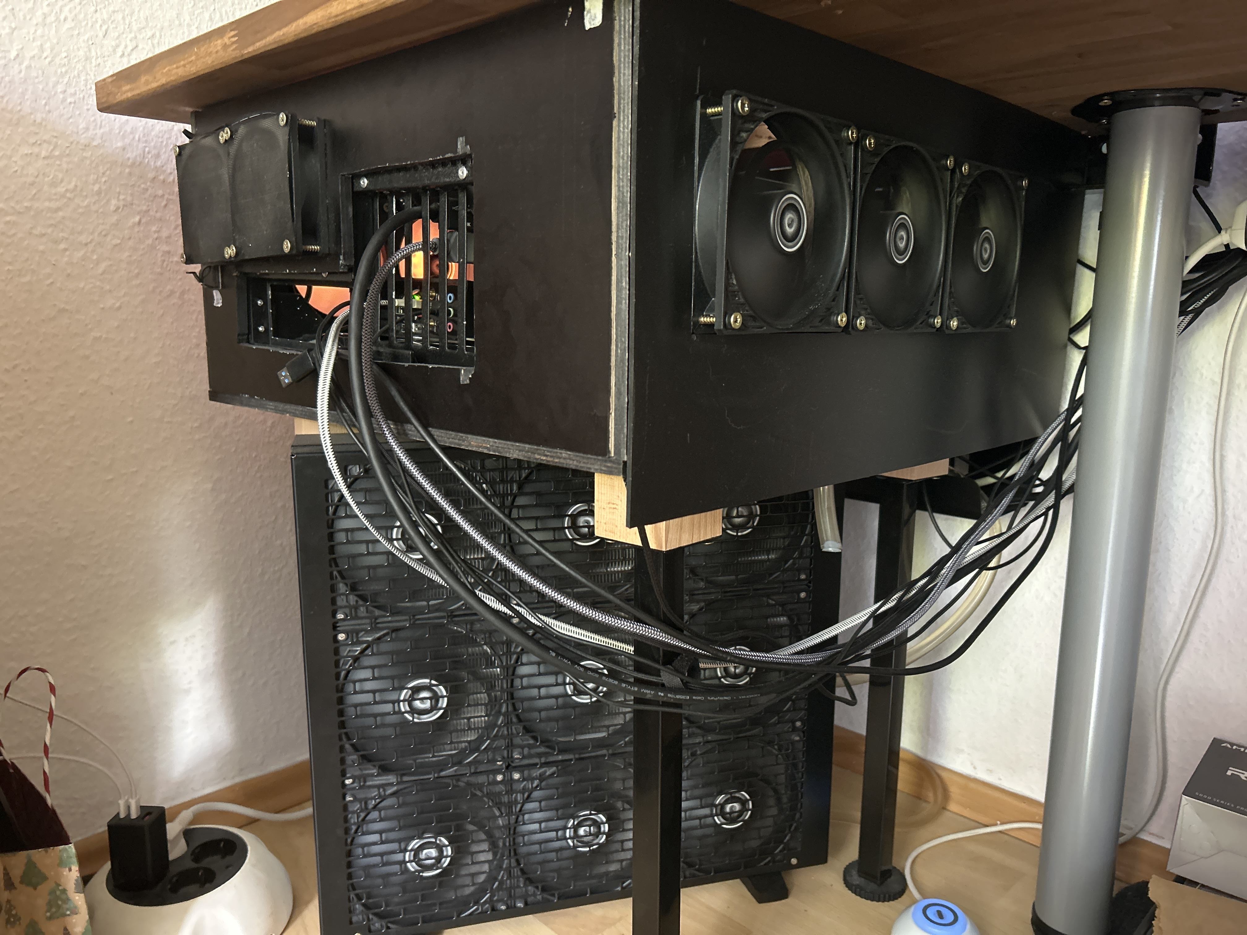

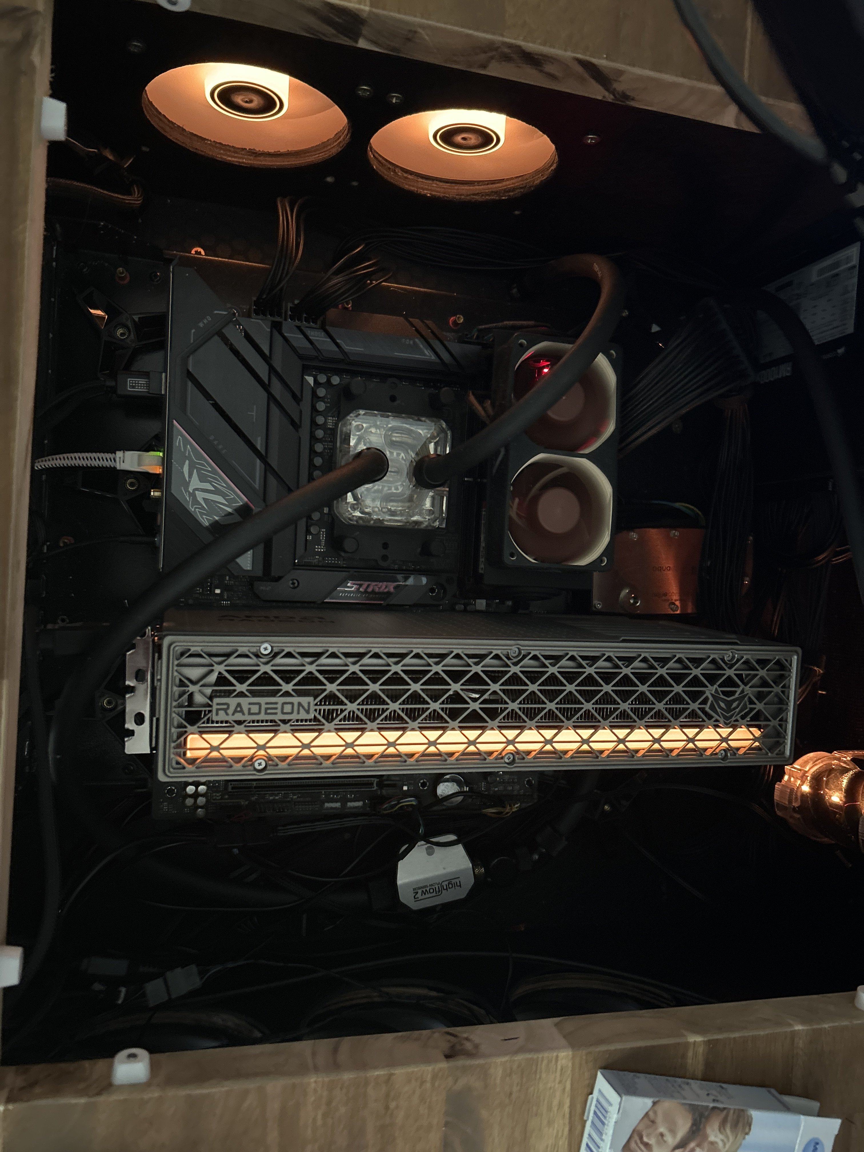

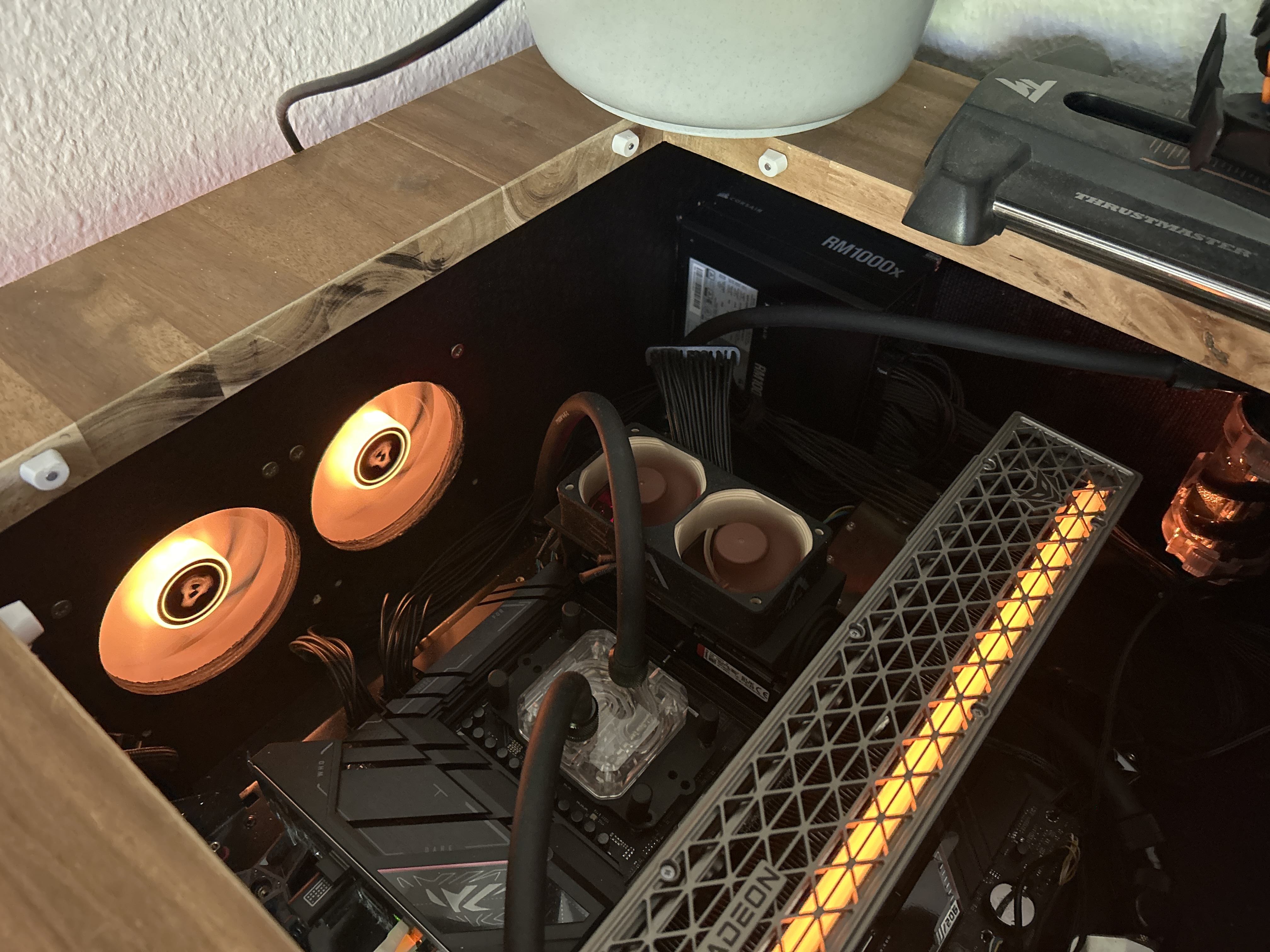

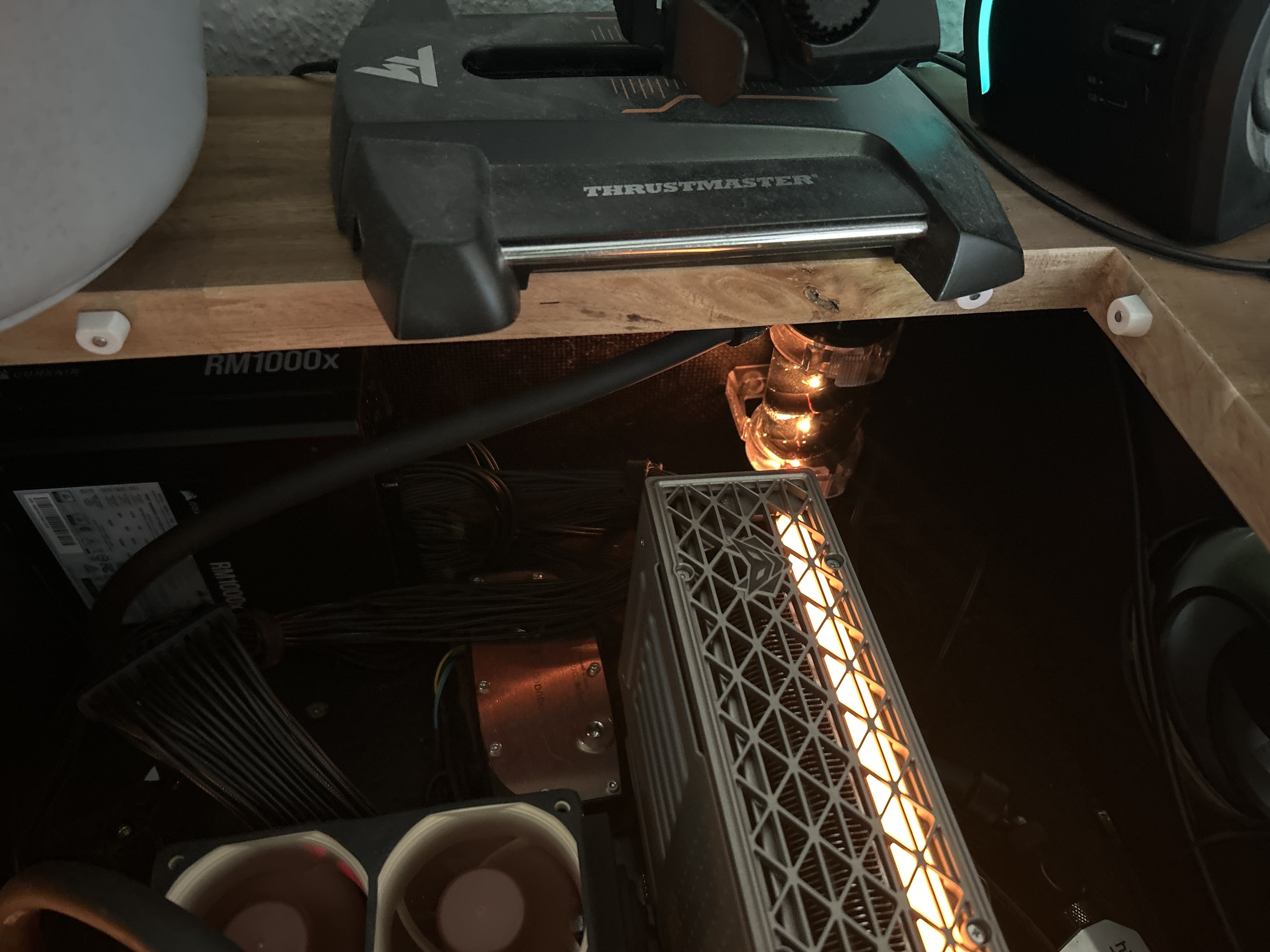

Grüße. Hab mal n paar Fragen. Und zwar gehöre ich zu den wenigen die eine Dual DDC Kombi haben mit separatem AGB.
Ich habe vor mir das BE Quiet Light Base zu kaufen. Das große, wenn schon und das ganze dann liegend zu installieren. Nun steh ich wie immer vor der Frage, wohin mit dem AGB.
Ich bräuchte quasi eine entkoppelte Lüfterhalterung für eine dual ddc Kombi und ne Möglichkeit den agb irgendwo zu befestigen an einer Seitenwand oder ebenfalls einem Lüfter. Alternativ könnte man wohl auch den agb per doppelnippel auf dem Top befestigen und quasi ne pumpenkombo draus machen.
Als einbauort der Pumpen Kombi bleiben ja nur die Lüfter die bei dem case unten liegen, da müsste ich irgendwie die Pumpen installieren. Aber was mach ich mit dem agb ?!?
Habe momentan das Dual top von AC, die Auswahl an ddc dualtop s ist leider sehr rar. Mein jetziges hat nicht mal ne Möglichkeit das Ding irgendwo zu befestigen. Die Pumpen ebenfalls nicht, heisst die Pumpenkombo Kombo liegt bei mir nur lose im case.
Wenn ihr Vorschläge oder ganz und gar Erfahrungen mit dem case habt nur her damit.
Das ganze natürlich mit dem vorhandenen mora extern sprich ich brauch noch ne slotdurchführung. Momentan hab ich quasi n holz light base marke obi. Vorteil daran ich konnte alle Löcher selber bohren und anordnen 😉
Viel Text, ich weiß. Also alles in allem. Ich brauche Möglichkeiten eine dual ddc im case fest zu verbauen, entweder mit dieser nachträglichen Möglichkeit den agb per doppelnippel am Dual Top zu installieren oder den AGB separat, was mir eigentlich aus unerklärlichen Gründen lieber wäre.
Wie soll ich das Wässerchen beim befüllen in die Pumpen bekommen ? Das doch Brühe?! Aktueller IST Zustand und so soll das ganze dann mit dem neuen case sein nur perfekter 😉 das case kommt dann quasi auf nen separaten „Tisch“ und wird unter den Tisch geschoben. Oben ist natürlich ne Plexiglas Platte, die ich gerade abgenommen habe. Also nix anderes wie ne küchenplatte mit ausschnitt.
