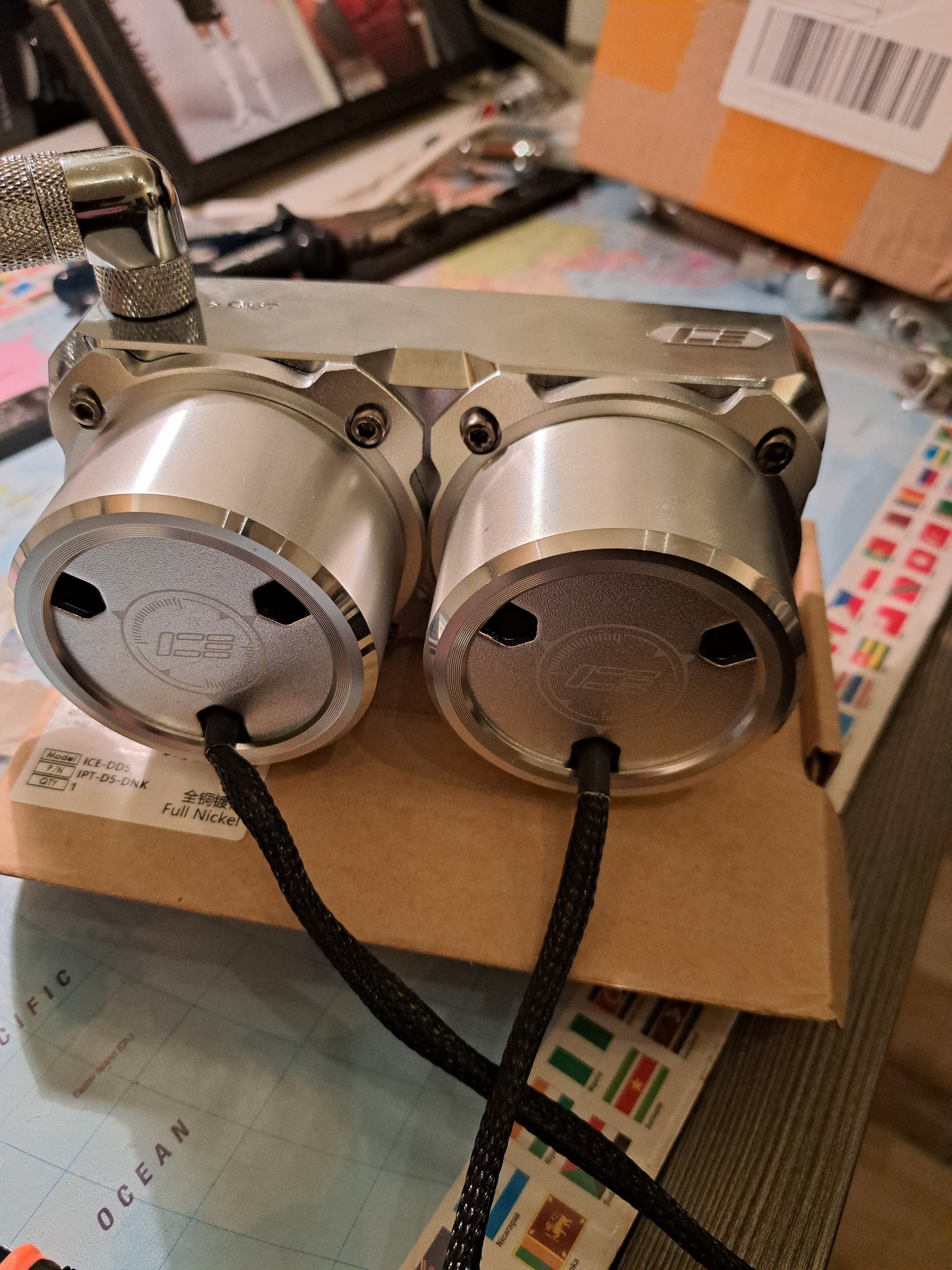

Das sind die Armors vom Iceman, die passen nicht genau und dadurch vibrieren sie. Hab meine auch abgebaut und durch angefertigte Dämmpads ersetzt. Du kannst aber auch erstmal ohne Armors u Dämmpads laufen lassen um zu sehen ob ich Recht habe.
Waren auch ohne Laut, die Armors sind gepolstert und habe den Zwischenraum ausgefüllt. Baue gerade mit QCs hin und her, um alles vorhanden zu testen.. bin gespannt und genervt^^
Achja, beim WC Dualtop, wo war da in und Out?
"IN" unterhalb das AGB?

Ich hab den Zwischenraum auch ausgefüllt und zig Sachen probiert, es wurde leiser aber richtig gut wurde es erst als die Pumpen mit den schwarzen Befestigungsringen am Iceman in Dämmpads verbaut habe. Wenn Du ohne Armors tatsächlich noch so laute mechanische Nebengeräusche hast... dann sind die Pumpen im A. oder zumindest ein mechanischer Defekt/Garantiefall etc
WC dualtop hab ich keine Aktien drin
Sehe auch am WC Dualtop gerade, dass die Rahmen der VPP APEX nochmal einiges höher sind, als die der normalen Lowara, aber fällt nur auf, wenn man ein Blech hat und 2 unterschiedliche Pumpen in einem Dualtop, kann auf jeden Fall gleich mal berichten.
Sofern ich in und out nun korrekt habe.
Ich kann bestätigen, dass es am IceMan Dualtop Kupfer laut ist, am Dualtop von Watercool nicht, werde die D5+ VPP und D5+VPP jeweils nochmal 1:1 tauschen und gegen testen, dann morgen mal nur beide VPP ins WC Dualtop und dann jeweils jede der 4 Pumpen nochmal einzeln in je 2 verschiedenen Single Tops.
Dann weiß ich auch, worauf ich beim IceMan achten muss, ggf. zwischen Befestigung nach oben auch nochmal Gummiringe und 10 anstatt 8 mm Schrauben.
Hört sich an als ob der Rotor irgendwo streift.
Dachte ich zuerst auch, aber dafür, dass die erste Pumpe nahezu lautlos lief, war das merkwürdig.
Abschließen würde ich das nicht, werde ich morgen sehen und berichten.

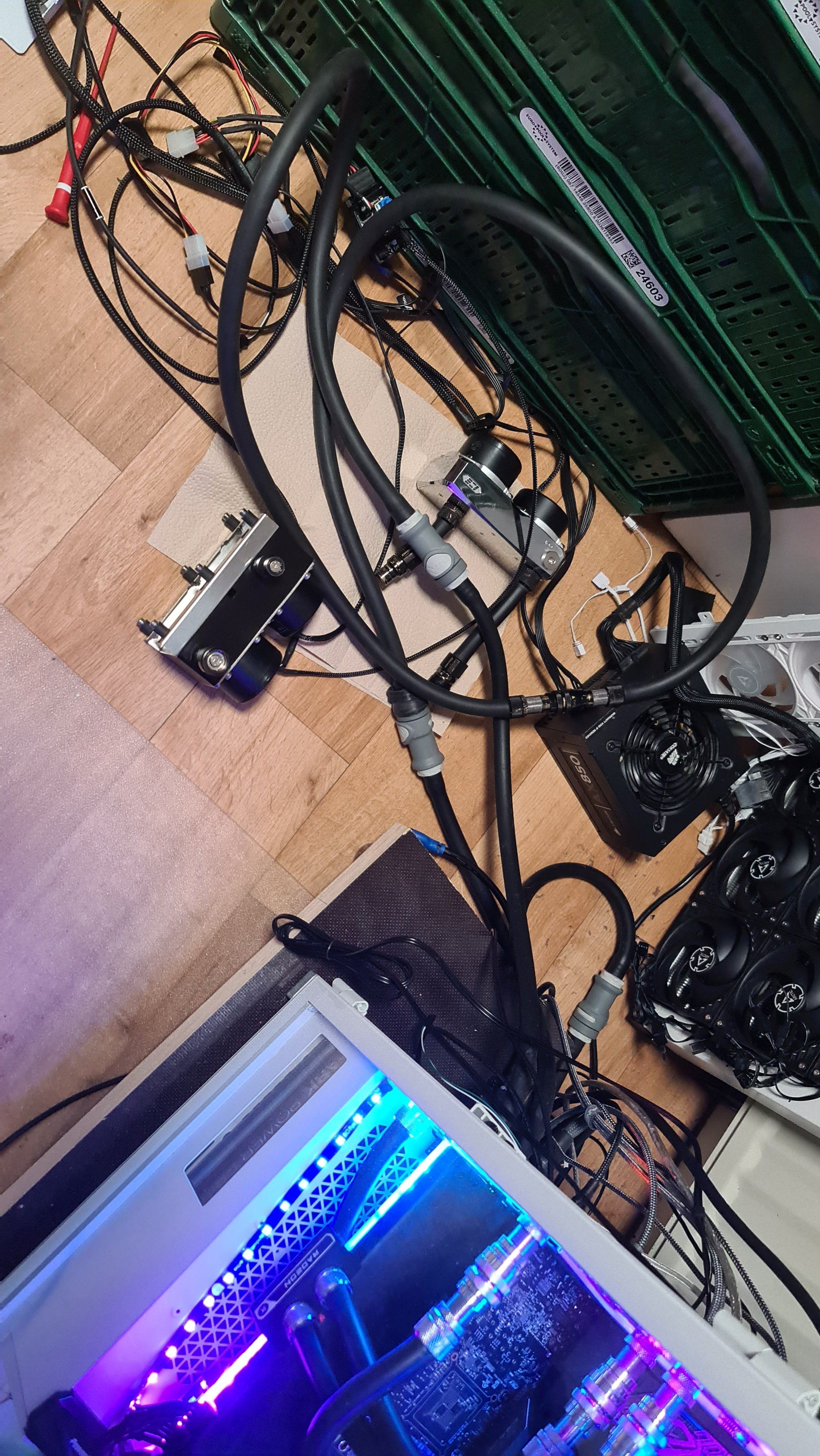

Das ist sehr interessant, habe nun moz 5 Tops herungebastelt.
Das alte IceMan POM Dualtop hat leider ein defektes Geqinde und ist somit undicht an der Plate, war leiser als das vernickelt Kupfer-/ Messingtop.
Das Watercool Dualtop für den Mora 3 und 4 ist "lautlos" mit den Pumpen.
Das Handymikrofon übersteuert leide sehr, jedoch ist bisauf Luft im Loop und Nebengeräusche kein Pumpenlärm/ rattern mehr wahrzunehmen.
@Daniel-Marius1975 du hast den Umbau und die Fehlerbehebung nicht zufällig dokumentiert?
Tippe mal, dass das POM eigene Schwingungen der VPP Apex angenommen und verstärkt hat, was beim weicheren und dämofenden POM nicht der Fall ist.
Dazu sind die Dichtungen bei Watercool dicker und die Ringe enger.
Falls jemand eine Idee hat und, oder die Möglichkeit das selbst zu testen, dann wäre ich dankbar und gespannt auf Ergebnisse.

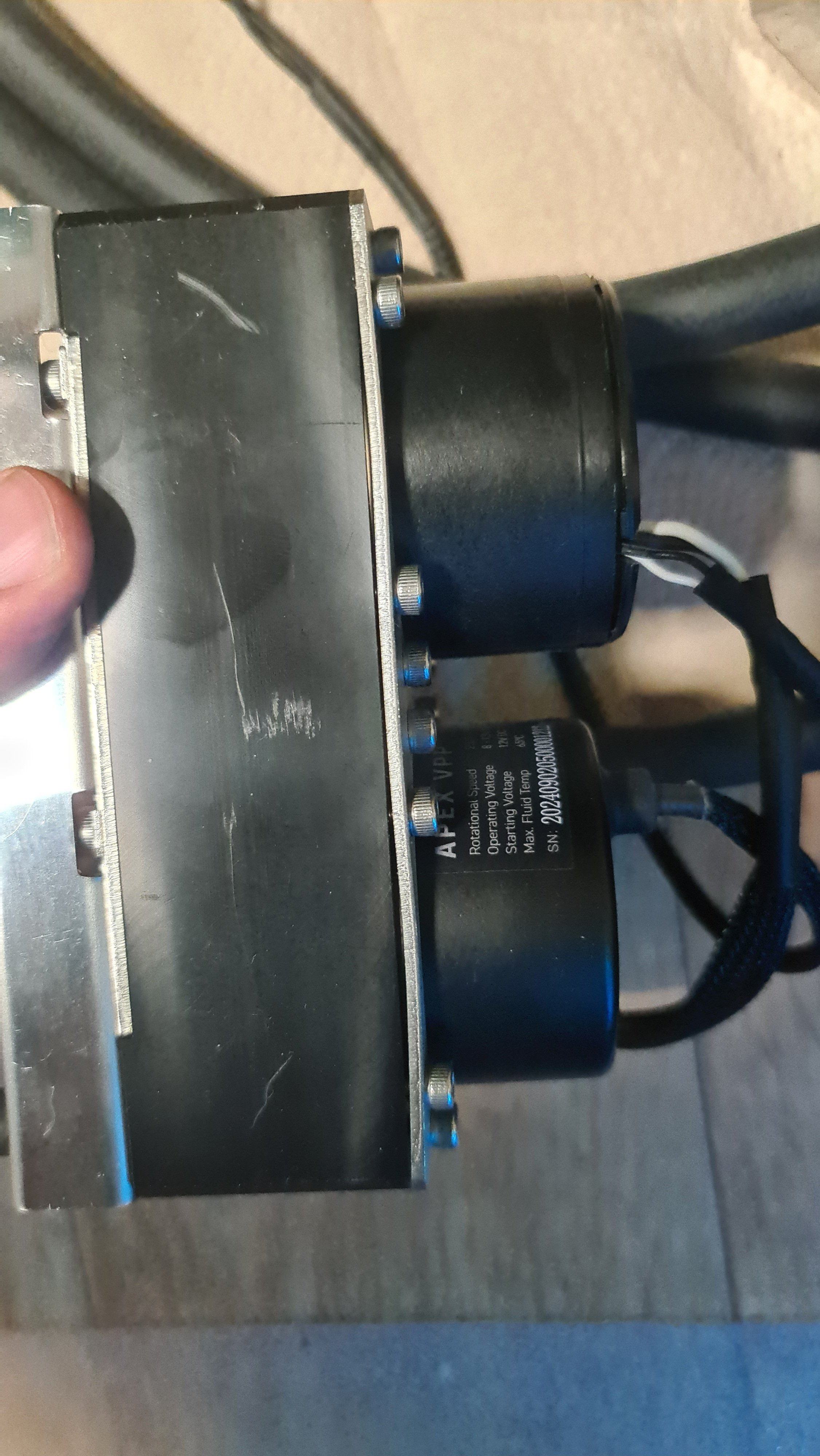

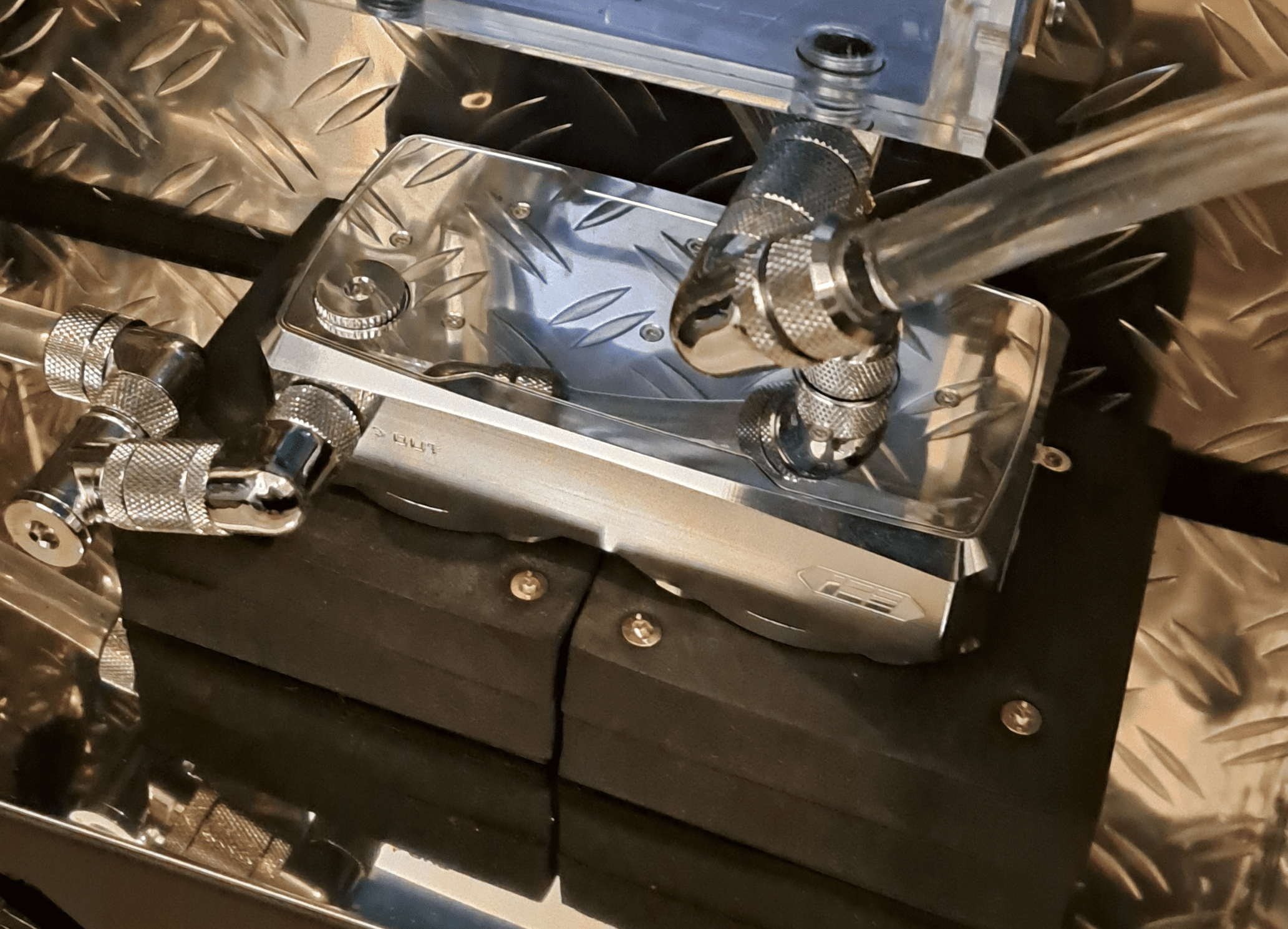

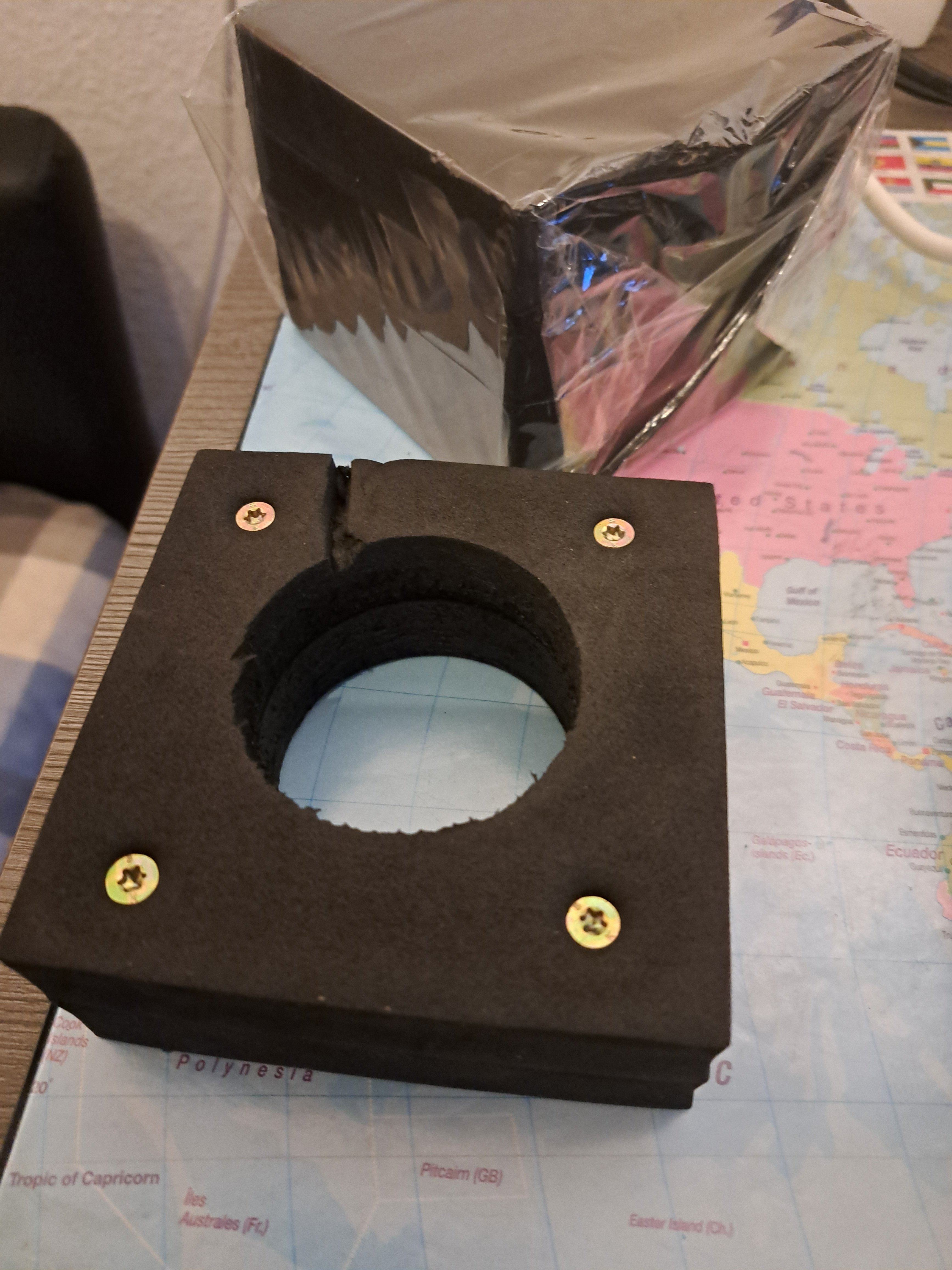

Doku hmm ein paar Bilder

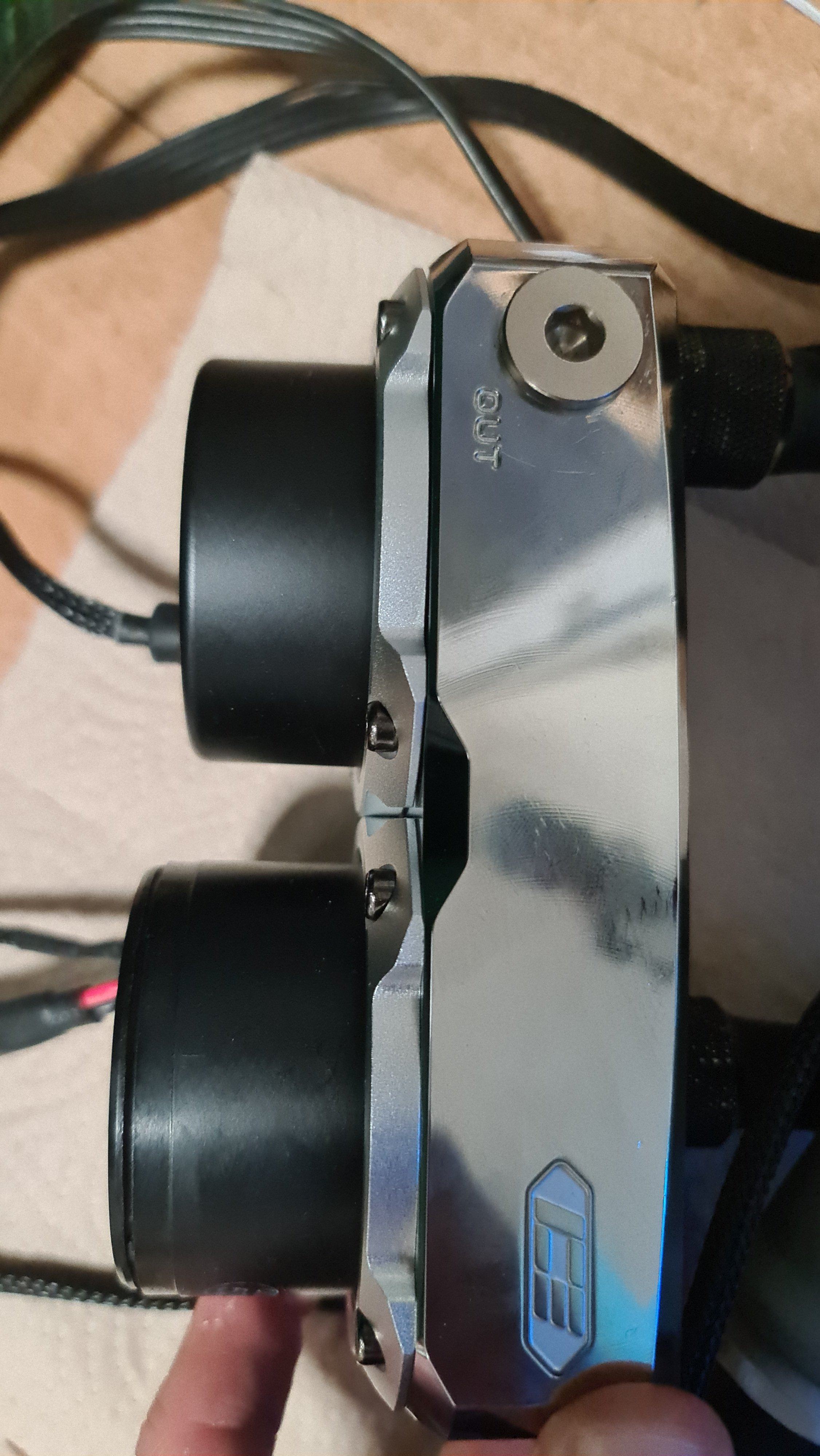

Bild 1 Iceman mit den Armors und Apex Pumpen
Bild 2 Iceman mit den Armors und Apex Pumpen und Zwischenräume befüllt und Dämmpads
Bild 3 Dämmpads mit kleinerem Loch (58mm) für eine Apex ohne Armor (2x davon + noch ein 10cmx10cm u 5mm dickes Klebedämmpad) ist die finale Lösung)

Habe es noch ohne Armors probiert, war genauso laut. Denke also, dass es an dem Kontakt zum Gehäuse selbst liegt.
