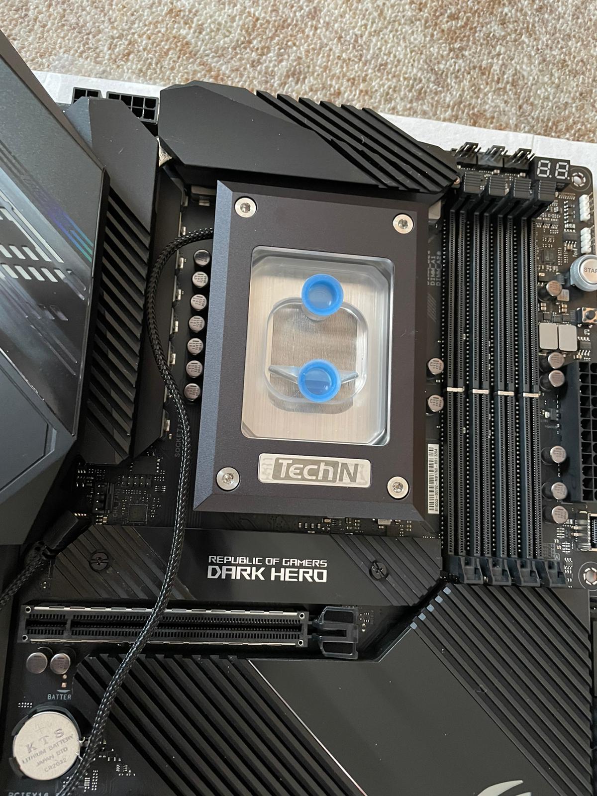

Moin liebe WaKüler,
ich habe zwar bei TechN gelesen, dass mein AMD CPU-Block auf AM5 (Gigabyte X670) passen "sollte", aber wollte nochmal nachfragen wie das in der Praxis bei Euch aussieht.
Probleme?
Zu schlabberig oder zu viel Anpressdruck oder so?
Ich verschraube da doch die 4 Schrauben, die ich bisher in der TechN AM4-Backplate hatte, mit der normalen AM5-Backplate?
Bis Endanschlag oder "nach Gefühl"?
Sorry fürs Nerven, bin da etwas unschlüssig und der Thread hat 143000 Posts. :angel:
Hier mal mein TechN noch auf AM4:
In Zweifelsfall nochmal nach einem geänderten Produktdatenblatt schauen und oder den Hersteller anfragen.
Da hast du meist auch fix eine Antwort.
Ach, manchmal ist man blind & doof, hier steht doch alles, sogar dass bis Anschlag gedreht werden muss usw.

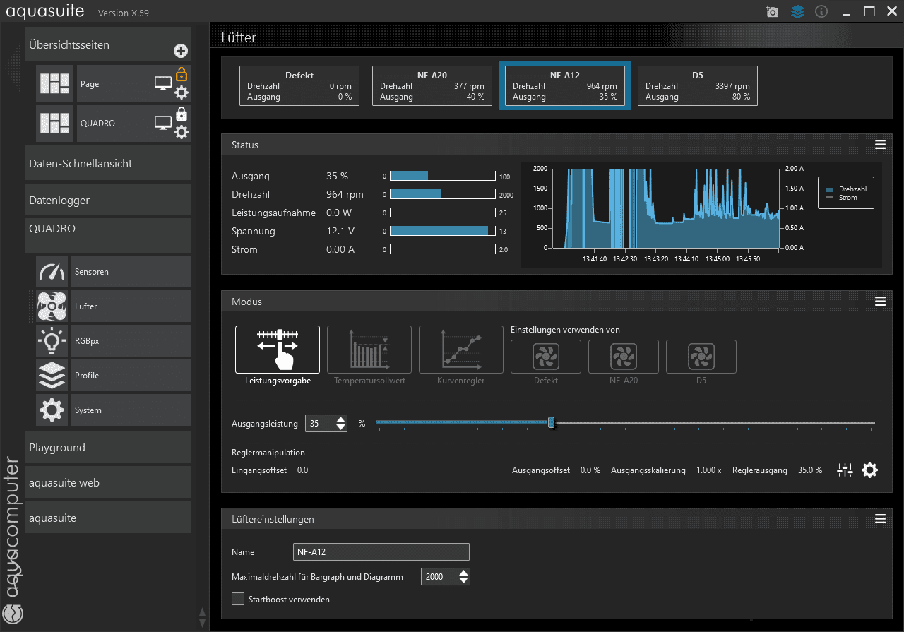

Ich habe hier zusammen mit dem Gehäusewechsel ein paar neue NF-A12 chromax verbaut und nun spinnt die Quadro Lüftersteuerung. Meint ihr man kann das noch fixen oder gehört das Teil auf den Müll?
Es hängen drei NF-A12 an Anschluss 3 und sind mit einem Phoby Y Splitter angeschlossen.
Drehzahl ist eingestellt auf 35% und die Anzeige springt ständig rum. Bei 60% bekomme ich sogar wirre Werte wie -21000 bis 18000rpm.
Schließ mal jeden Lüfter einzeln an auf dem gleichen Kanal und schau mal wie sich die Lüfter dann verhalten. Auch ob einer auffällig ist im Vergleich zu den anderen.
@schnipp959
Das ist jetzt peinlich. Das 4 Pin Verlängerungskabel von Noctua war schuld. Mit einer alten Noiseblocker Verlängerung funktionieren alle drei Lüftern einzeln als auch mit Splitter. 😅
Bei 100% gabs kein Saft und dazwischen nur Schwankungen. Habe sowas noch nie gesehen.

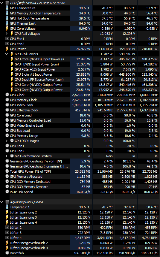

Der Watercool Block ist nun auf RTX 4090 TUF drauf.
Kleiner Kurztest Stock @ 450W @ Mass Effect Ladebildschirm aka "Furmark"
Temperaturen könnten ein wenig besser sein aber ich schaue noch. :)
Der Durchfluss mit zwei Pumpen passt aber schon mal.
