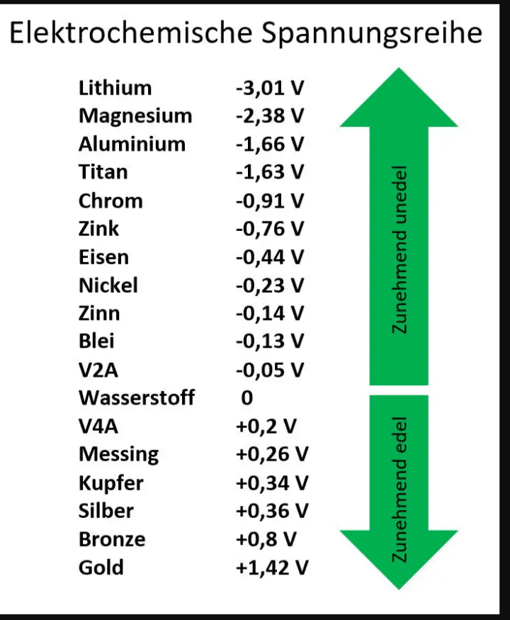

Hallo. Kurze vermutlich dumme Frage an die Experten hier. Kupfer und Alu im Kreislauf geht nicht, das ist klar. Ist es ein Problem wenn alles (Radiator und Block) Alu ist und man normale (vernickelte Messing-)Fittings verwendet?
Besser du lässt es, weil die Vernickelung nicht immer gut ist / mit der Zeit kaputt geht.
Je weiter, die im Kreislauf verwendenten Metalle, elektrochemisch auseinander liegen, desto wichtiger wird ein Kühlmittel mit möglichst hohem elektischen Widerstand, um Korrosion zu reduzieren
Richtig wild wird es, wenn die beiden Metalle zusätzlich auch noch elektrisch miteinander verbunden sind. Zum Beispiel wenn zwischen einem AluRadiator und ein Kupfer/MessingRadiator( über den metallischen GehäuseRahmen), ein geringer elektrischer Widerstand besteht. Das beschleunigt die elektrochemische Korrosion deutlich, und ist bei vielen Setups garnicht so selten.
Fittings bestehen aus Messing, und sind oft mit Nickel oder Zink beschichtet. Beim verwenden von AluRadiatoren macht die Zink/Nickelbeschichtung auf den Fittings ja vielleicht noch Sinn, aber bei einem Kupfer/MessingRadiator ist die Nickelbeschichtung auf den Fittings elektrochemisch nicht mehr so schlau(siehe Spannungsreihe).
Bei ausschließlich AluRadiatoren und AluKühlern im Kreislauf, würde ich nur noch Kunststoff- oder AluFittings verwenden.

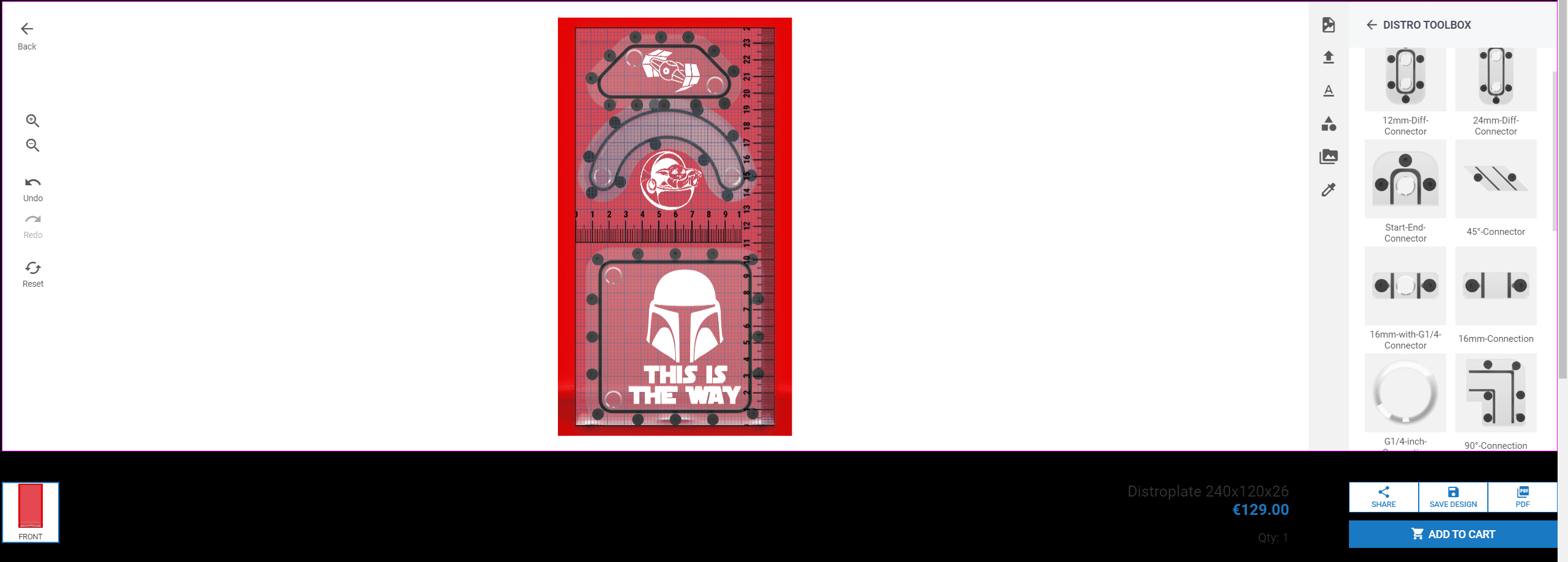

@aresgo Spannende Idee. Mir fehlt ein Grid. So kann ich ja nur schätzen, was das ganze irgendwie ad absurdum führt.
Eine Erklärung der einzelnen Features wäre sicherlich auch nicht schlecht. Ich kann mir das alles irgendwie erklären, aber ich habe auch ein ganz okes technisches Verständnis.
Vielen Dank für deine Rückmeldung @Spezialbeauftragter , das Grid hab ich eingebaut dies kann dann einfach als tool hinzugefügt und bewegt werden ebenso wie Lineale auch:-)
Hier gibt es neben der Tools Kategorie jetzt auch den Grid & Ruler bereich. Die Erklärung der Features ist wichtig. Vielen Dank - bin dran.
Sobald ein Objekt (egal welches markiert ist, erscheint unter den bereits sichtbaren Symbolen Rechts der Layer Bereich, in dem jedes Objekt in den Hintergrund / Vordergrund verschoben werden kann.

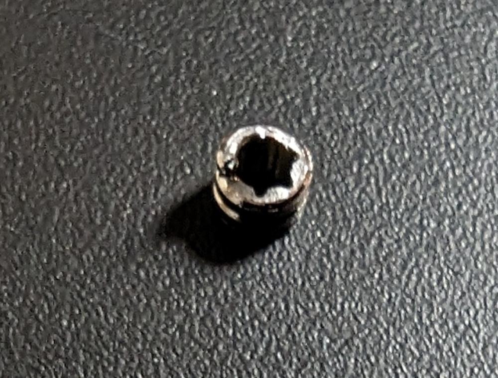

Bei der Installation des EK Quantum Velocity 2 AM5 ist eine von 4 Torx Schrauben beim erreichen des Anschlags einfach abgebrochen. Besonders fest habe ich nicht gedreht, das Material ist einfach sehr schwach wie es scheint. Was für ein Bohrerbit brauche ich um die Schraube rauszuschrauben?
hm, Kühler abnehmen, und versuchen den restlichen Gewindestift mit einer Zange herauszudrehen... Kenne den Kühler leider nicht, aber das wäre mein Ansatz
Abnehmen ging nicht, Schraube war teilweise noch im Gewinde und der Kühler war damit fest verbunden mit dem Board.
Ich habe einen dünnen Stahlbohrer genommen und hab die Schraube nun ausgebohrt.
Gab sehr viele Metallspäne auf der Rückseite des Boards, hoffe das ich alles weg bekommen habe mit Druckluft Gerät.
Den Kühler hab ich mit der Ersatzschraube die dabei war wieder montiert.
Was für einen alternativen Kühler gibt es denn der gut für 7800X3D geeignet ist und der nicht so anfälliges Montagematerial hat?
