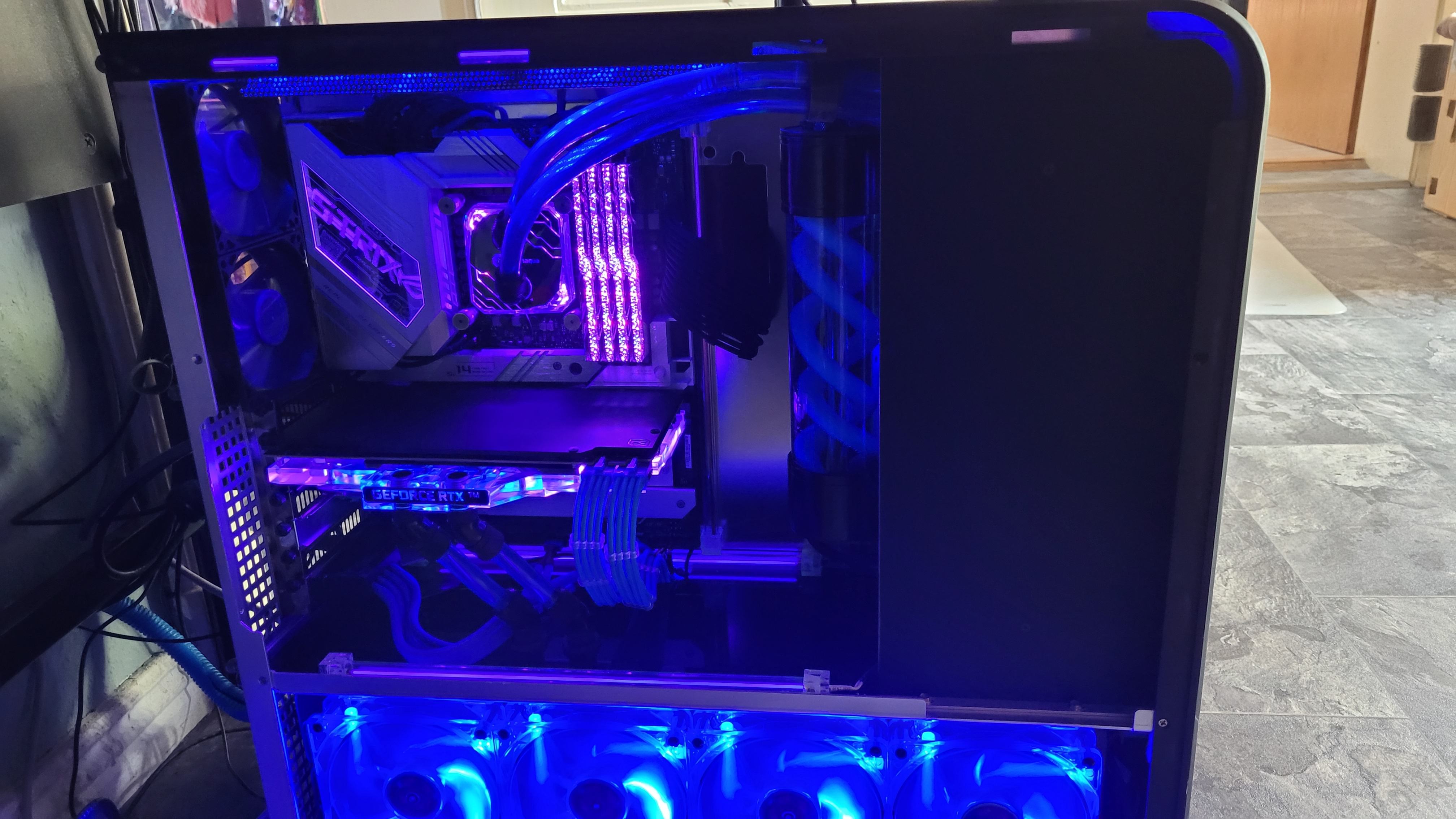

Gude in die WaKü Runde,
Ich bin gerade dabei mein aktuellen Aufbau meines Systems komplett zu überarbeiten.
Aktuell nutze ich ein Corsair Carbide, mit HWL 360gts, APC D5+Eisbecher und APC XPX CPU Kühler - Nichts besonderes.
Hardware des Computers werde ich gleich einpflegen in mein Profil, dass wurde wohl beim letzten Update des Forums rausgeworfen - Sehe ich gerade.
Das ganze System soll jetzt in ein LianLi o11 dynamic Evo kommen, wo zusätzlich meine 3080ti Fe mit Wasser gekühlt werden soll.
Geplant ist ein weiterer HWL Radiator, evtl die D5 next und Hardtubes.
Vielleicht hat der ein oder andere Tipps Anregungen für mich. Möchte ungern ein Thread aufmachen für diese Fragen/Anregungen.
Evtl. Wenn ein Konzept steht dann wird ein Baublog gestartet.
Meine Anregung ist, nicht das O11 zu nutzen. Gefühlt hat seit drei Jahren jedes Youtube Video dieses Gehäuse und ich persönlich bin davon echt gelangweilt.
Es ist gut aber ich würde da aktuell eher zum NV7 von Phanteks greifen. Gibt es ebenfalls in schwarz und weiß.
Ja jedem das seine. Gottseidank sind die Geschmäcker ja verschieden.
Das Gehäuse kenne ich schon vor Release, nur hat es sich bis jetzt nicht ergeben über das Case nachzudenken, 3080ti war mir damals wichtiger.
Jetzt hat sich was ergeben und bin an das Gehäuse günstig gekommen. Daher nicht böse sein, ich muss es ja jeden Tag sehen :d

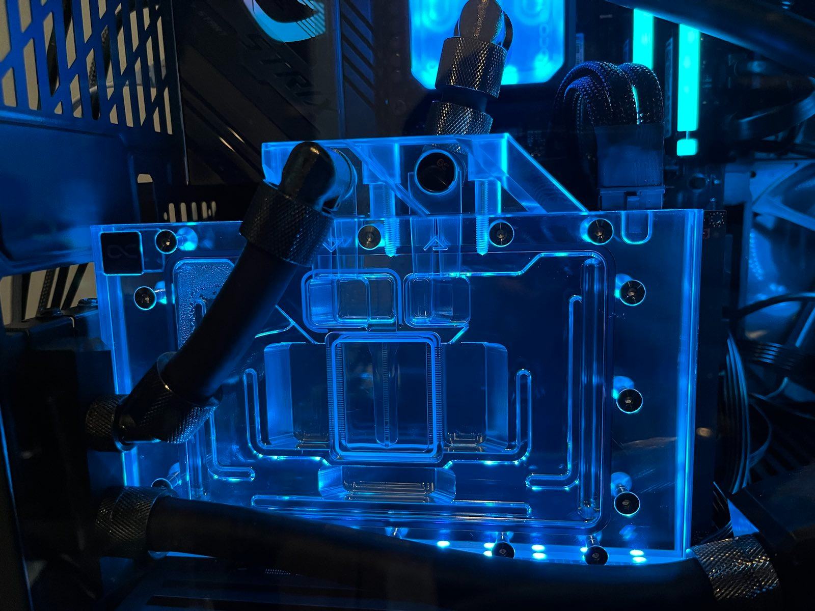

Bin ich doof und habe Inlet und Outlet verwechselt? Ich finde in der Anleitung nichts, soll ja so selbsterklärend sein mit den Pfeilen, finde ich aber nicht. Zeigen die jetzt auf den Block oder davon weg, ist Ansichtssache... :d
Aktuell habe ich links IN und rechts OUT.
So wie es ist entsteht jedenfalls links im Block eine Luftkammer.
Links in rechts  out. Wenn man genauer schaut sieht man auch wie es wohin soll. Schwerkraft und so, deswegen fließt das Wasser da nicht hin und die Luftblase bleibt. Ist quasi der höchste Punkt in der Ecke nach dem Radi. Musst also nachhelfen und das Case hin her bewegen.
Ok danke. Selbst bei 165 l/h und und Gehäuse etwas neigen will die Luft da aus der Ecke nicht raus...
Muss aufpassen mit dem Neigen wegen einem verbauten Leakshield. :cautious:
Ja, Luftblasen sind nicht ohne. Hatte früher bei den AIO öfters das Problem und die Ecke scheint wohl nicht gerade Vorteilhaft zu sein bei diesem Kühler im Vertical Mount....Ich wollte das auch Vertical umsetzten, aber wenn ich das so sehe werde ich mir das wohl nochmals überlegen.
Bau sie doch erstmal horizontal ein, lass zwei Tage laufen und setz dann auf vertikal. Damit sollte das "Problem" durch sein :)
Hi Leute, ich hab einen AquaComputer Kryos Next Kühler. Auf dem Kühler sind keine Pfeile für die Flussrichtung angegeben. Ich habe den unteren Eingang gewählt um das Wasser einfließen und im oberen ausfließen zu lassen. Das sieht optisch von der Verschlauchung her gesehen besser aus. Oder sollte ich wechseln, um beste Ergebnisse zu erziehlen?
Danke für den Link. So wie es zur Zeit ist, ist es sogar optimal. Der untere Einlass ist der IN Eingang :)
Das Wasser soll von oben auf die Struktur treffen, außen zusammenfließen und auf dem äußeren (oberen) Anschluss wieder rausfließen. Also alles korrekt so.
