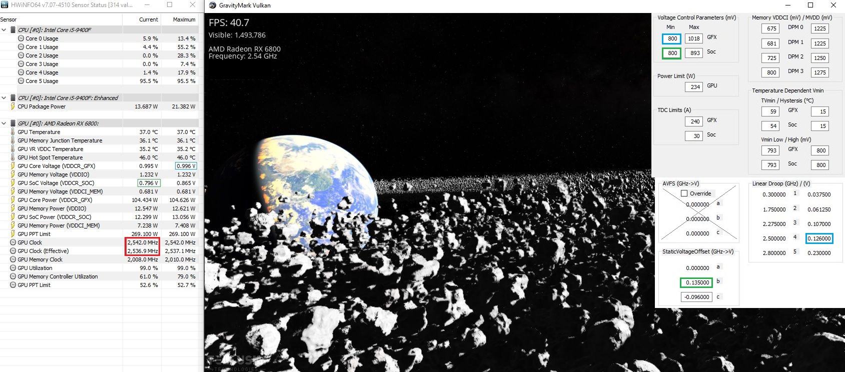

Zu Erkenntnis 1:

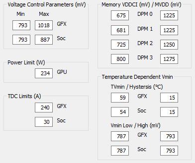

Bei mir lasse ich übrigens den Chip entscheiden wie hoch Er den SOC braucht.
Im MPT sind min 793 max 887mV eingestellt. (den Wert 887 hatte ich mal zufällig auf dem Desktop)
--> dann nimmt Er gerne so ca. 800...812mV bei Vram@stock
(bei niedrigen Temps sogar runter auf 787mV)
Also muss nach m.E. net mit Gewalt der SOC zu tiiief eingestellt werden.
(evtl. hilft meine geä. SVO-Curve noch etwas nach, ...da nur seeehr vorsichtig rangehen)

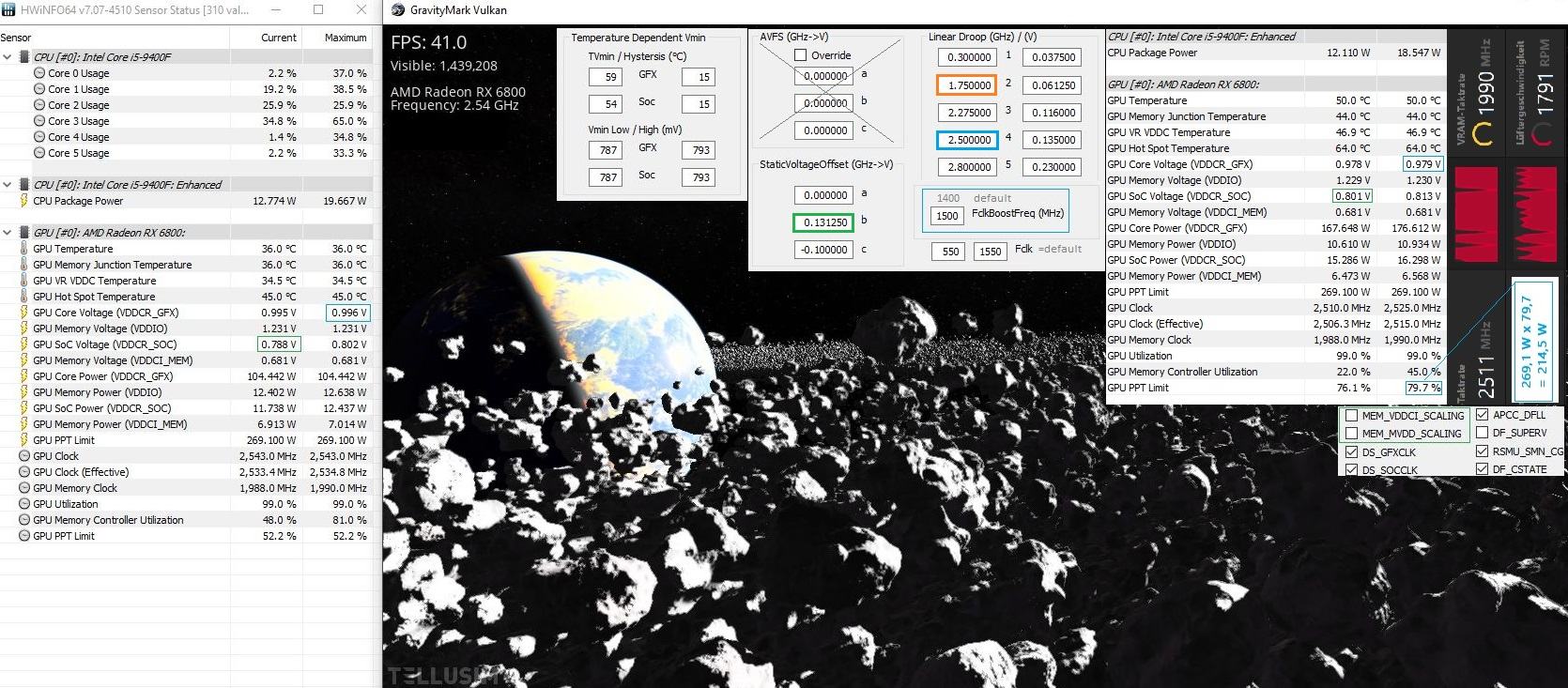

Hab mal noch ein wenig Feintuning betrieben:

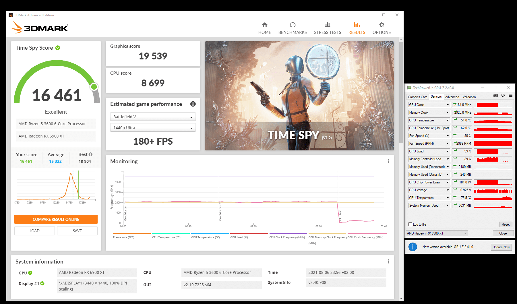

Bei mir sinds 4.6GHz max OC^^ Cinebench R20 4253 max Score erreicht gehabt.
Real läuft das Teil aber nur mit 3.8GHz und 0.9V.
Die 6900XT ist echt Verschwendung bei mir, so wie die gedrosselt wird :d
Mit dem 130W Profil hatte ich aber rund 17.6k Punkte. Bin also nur rund 12% schneller mit 50W mehr, was hier in diesem Fall 180W vs 130W 38,5% höheren Verbrauch für 12% mehr Performance.
Genau das meine ich. Die Leistung skaliert relativ schlecht mit steigender GPU ASIC. Für 20W mehr bekomm ich gerade mal 3-4% mehr Performance.
Da hab ich Multicore 4.447 Punkte. 💪

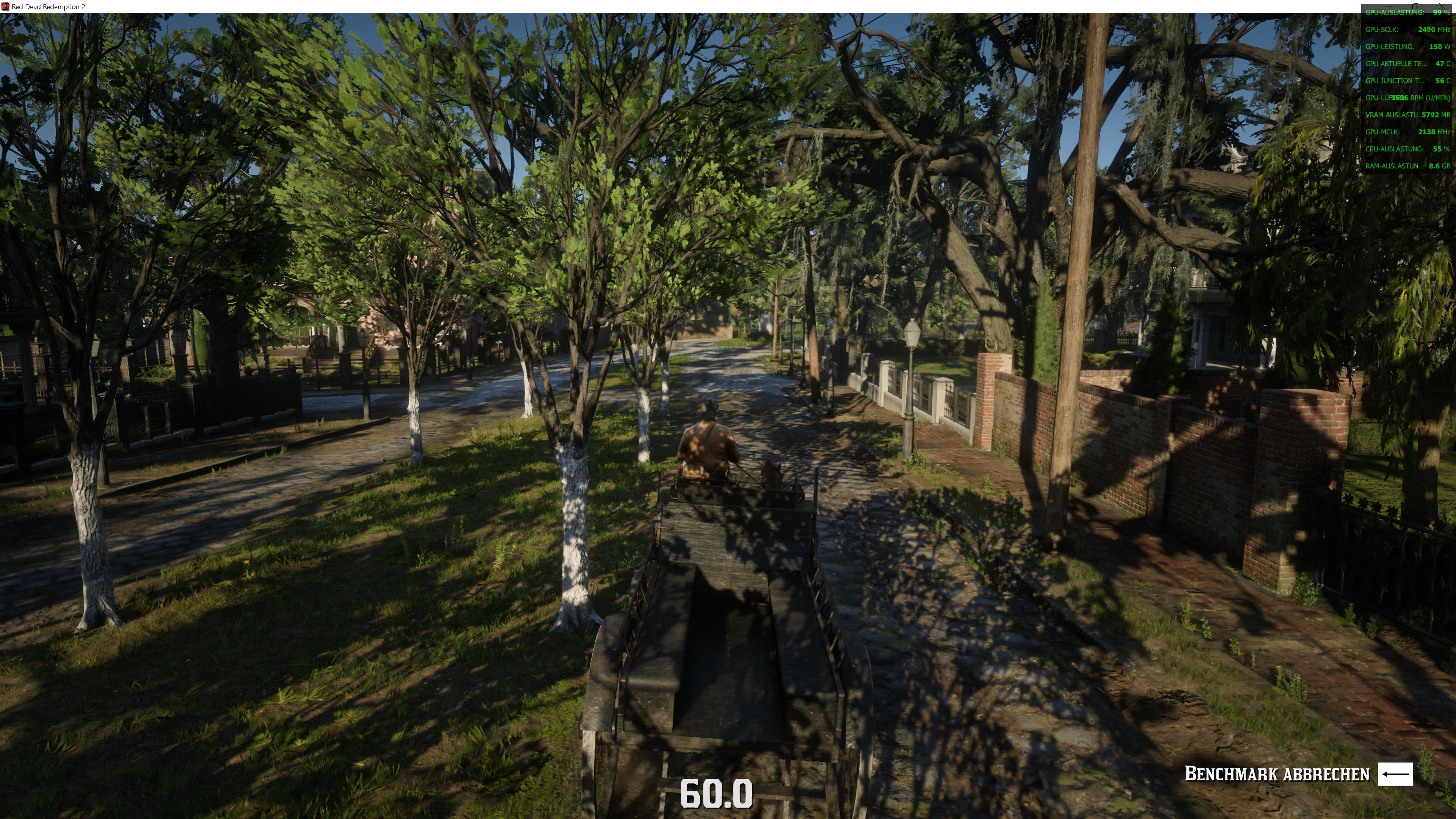

Ihr solltet net nen Volllast-Benchmark mit 24/7-Gaming vergleichen. (sieht am 60Hz 4k-Moni ruhiger aus)
In Games ist der avg. Verbrauch deutlich geringer@non-maxed mit Chill. (siehe G5-Hivebusters+RDR2)
Lieber etwas mehr Boost dort wg. der minFps. ( ...und nach m.E. ist gerade mit RT etwas mehr Clock sinnvoll)

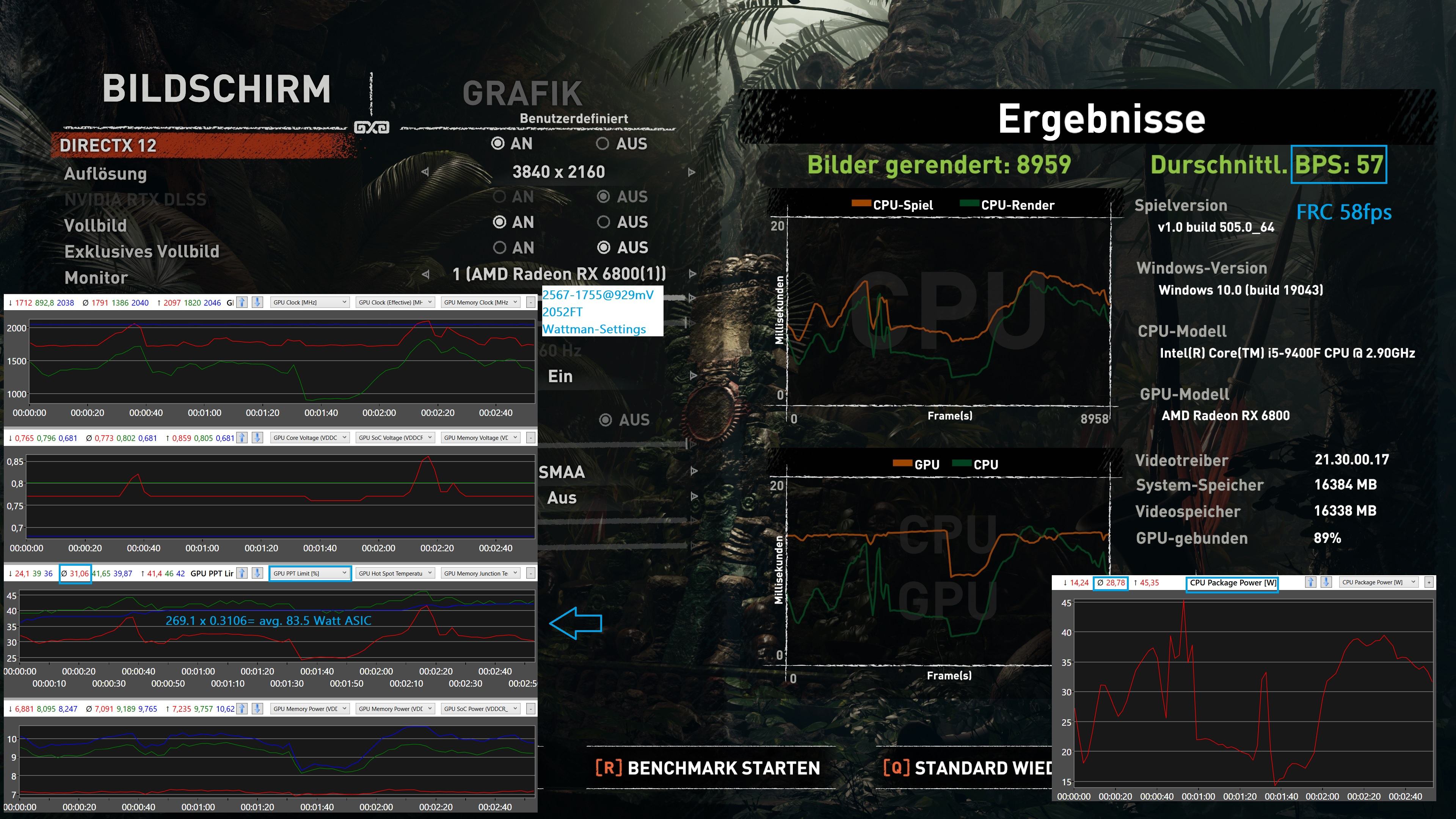

Mir reicht Sightseeing@4k als ruhiger Singleplayer.

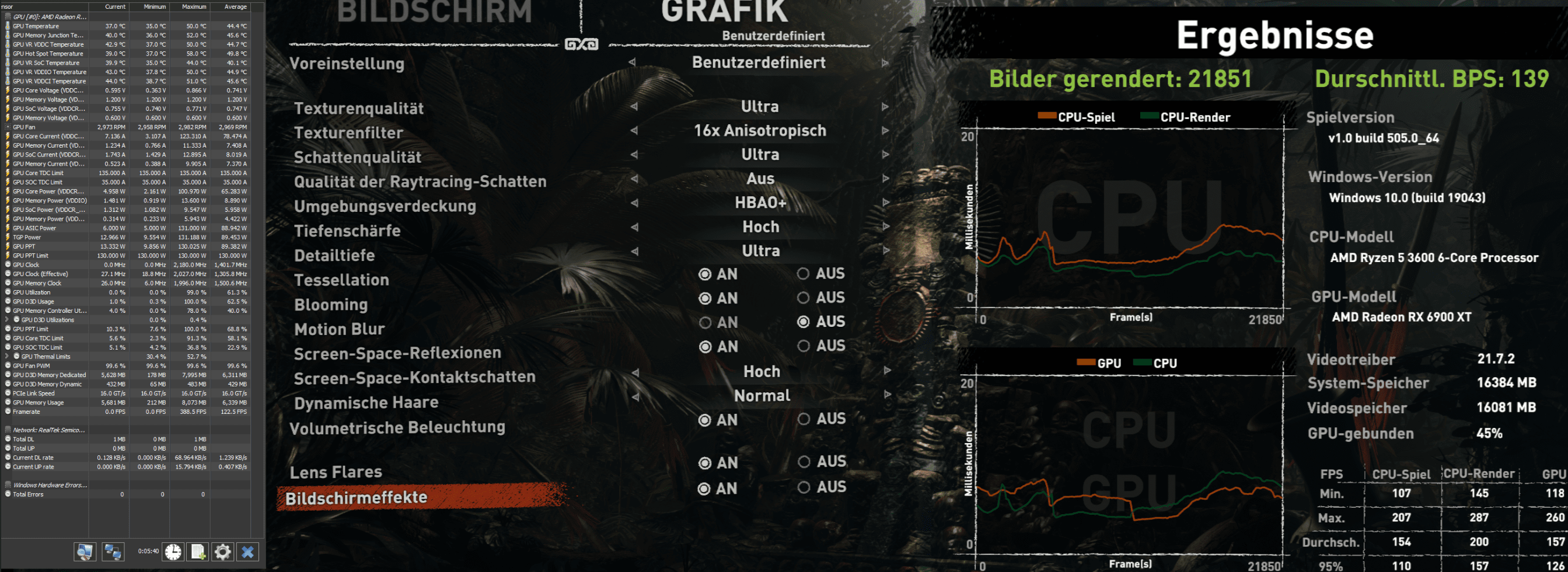

edit: SoTR@frc=58fps, ... rBar=off, DeepSleep=ON
(mit OCed Vram@2052FT, damit der SOC@1033MHz x2 realistisch gemessen werden kann)

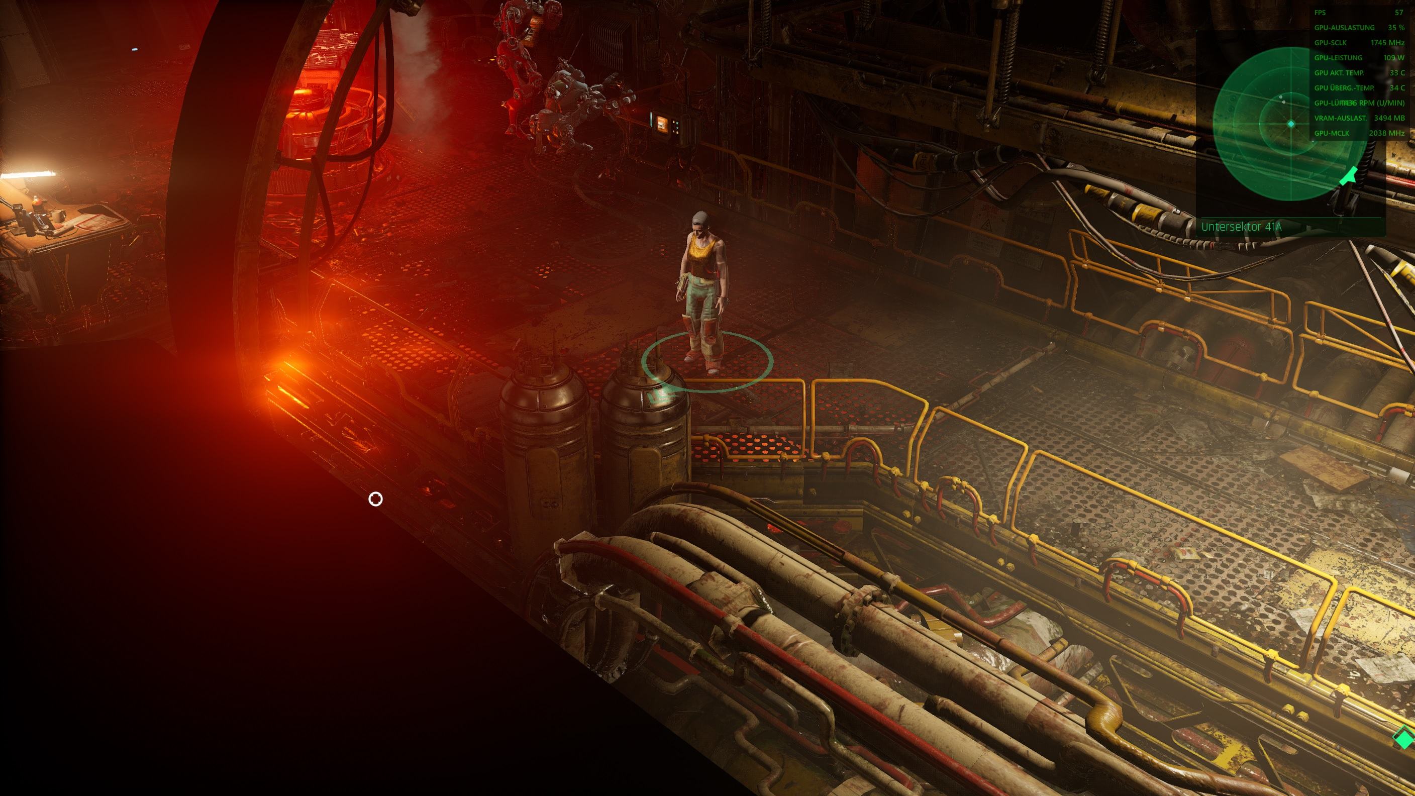

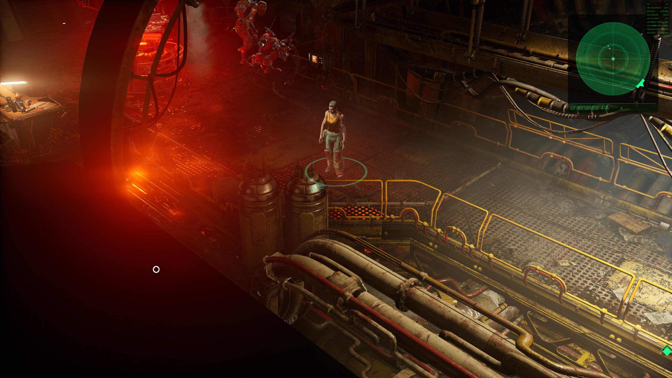

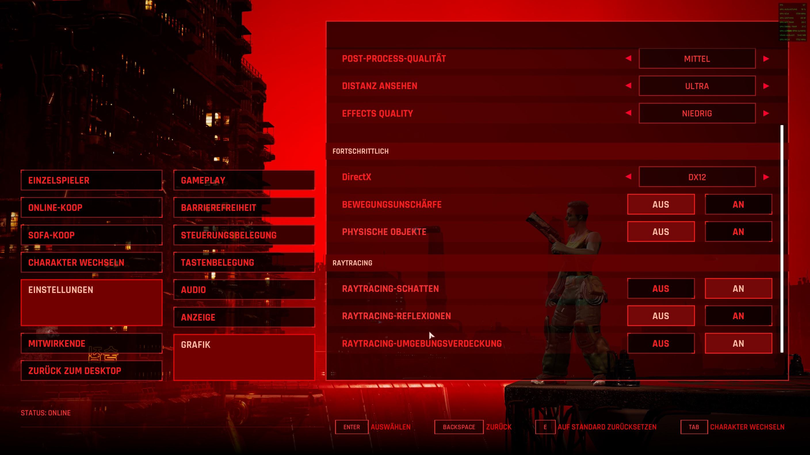

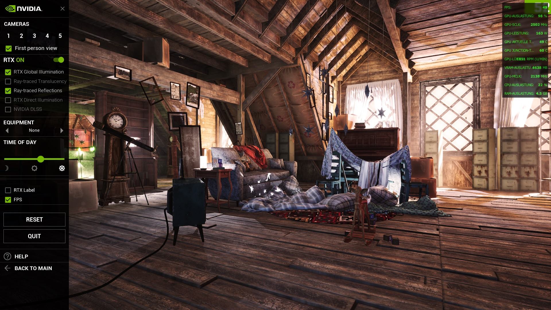

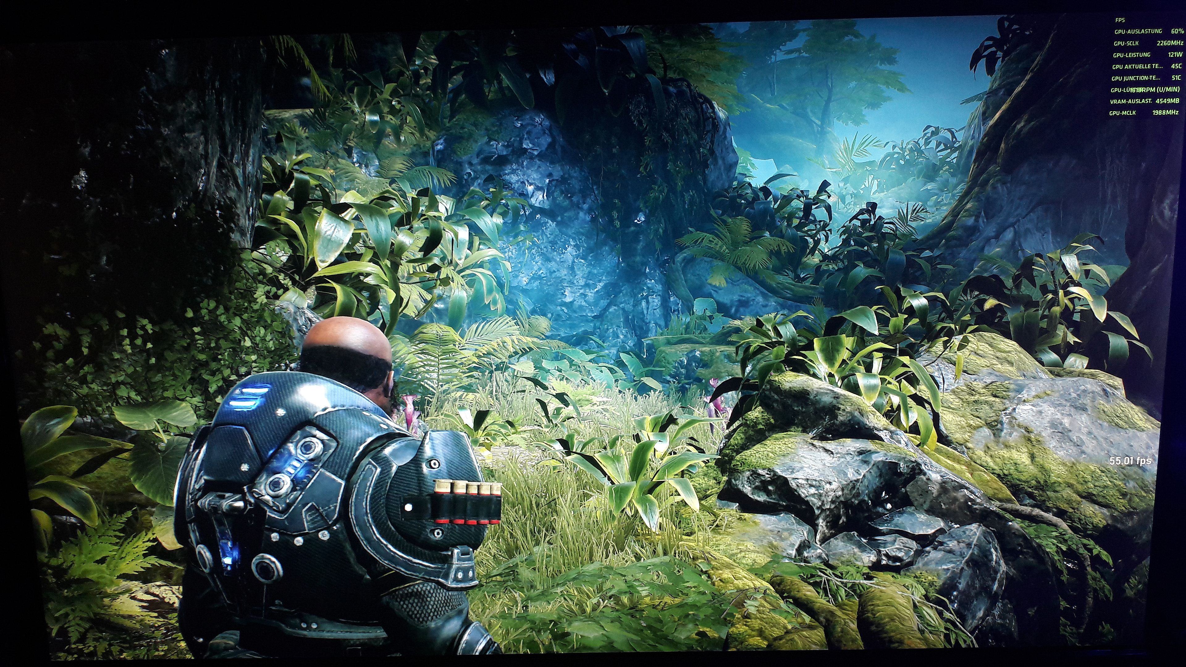

Und mal noch TheAscent vor dem neuen Patch@Store (RT= inaktiv?), RT spiel ich oft @ PS5-Resi 1584p.
Ist wohl noch net im Gamepass gepatched, bin gespannt, wie Es mit RT @Patch dann mooore Watts schluckt.
(Screenshot ist ein typischer Spike vom UWP-Treiber)
edit: gerade 12,8GB aus dem Store zusätzlich download, evtl. jetzt mit RT-Shadows+AO

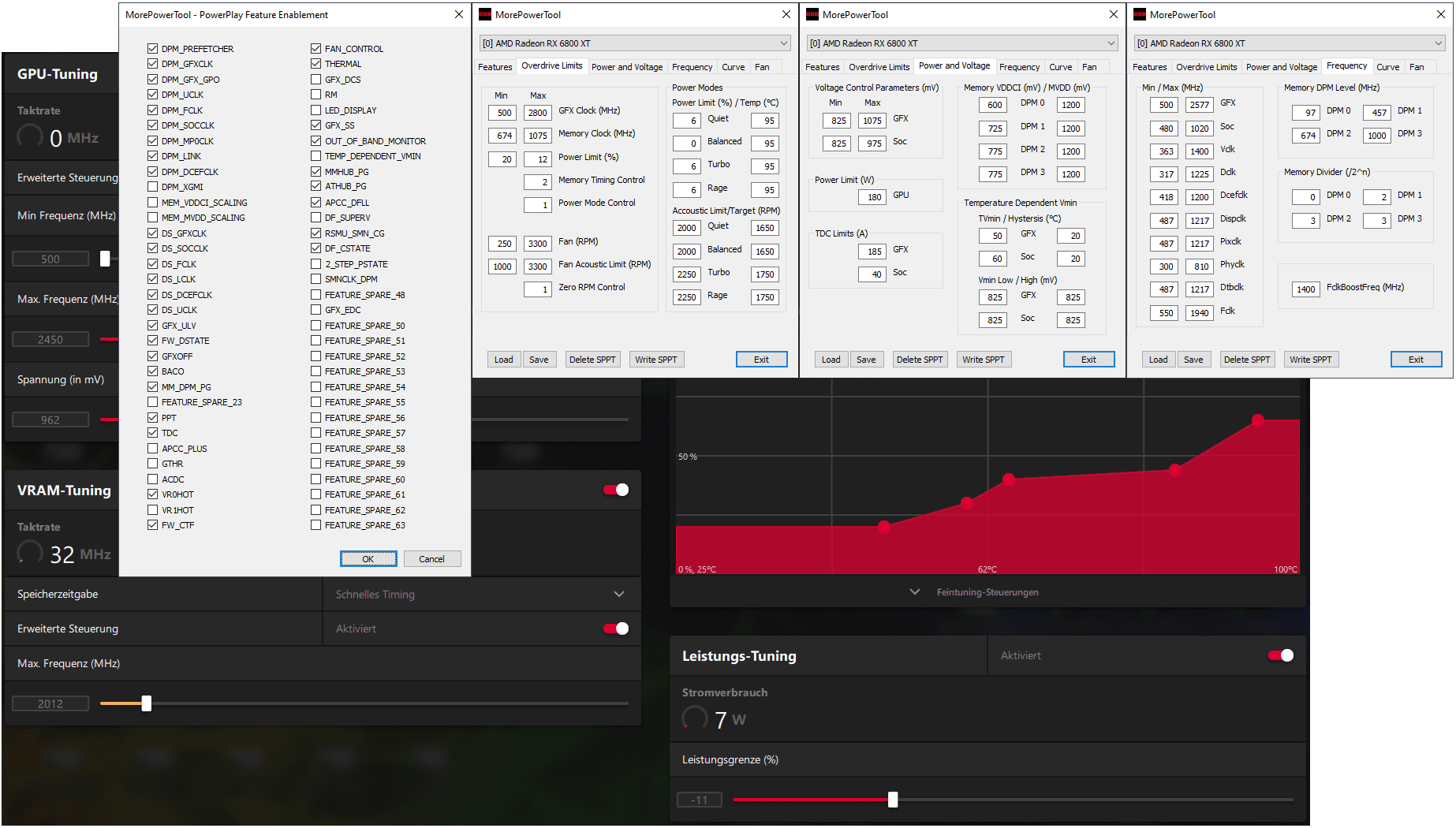

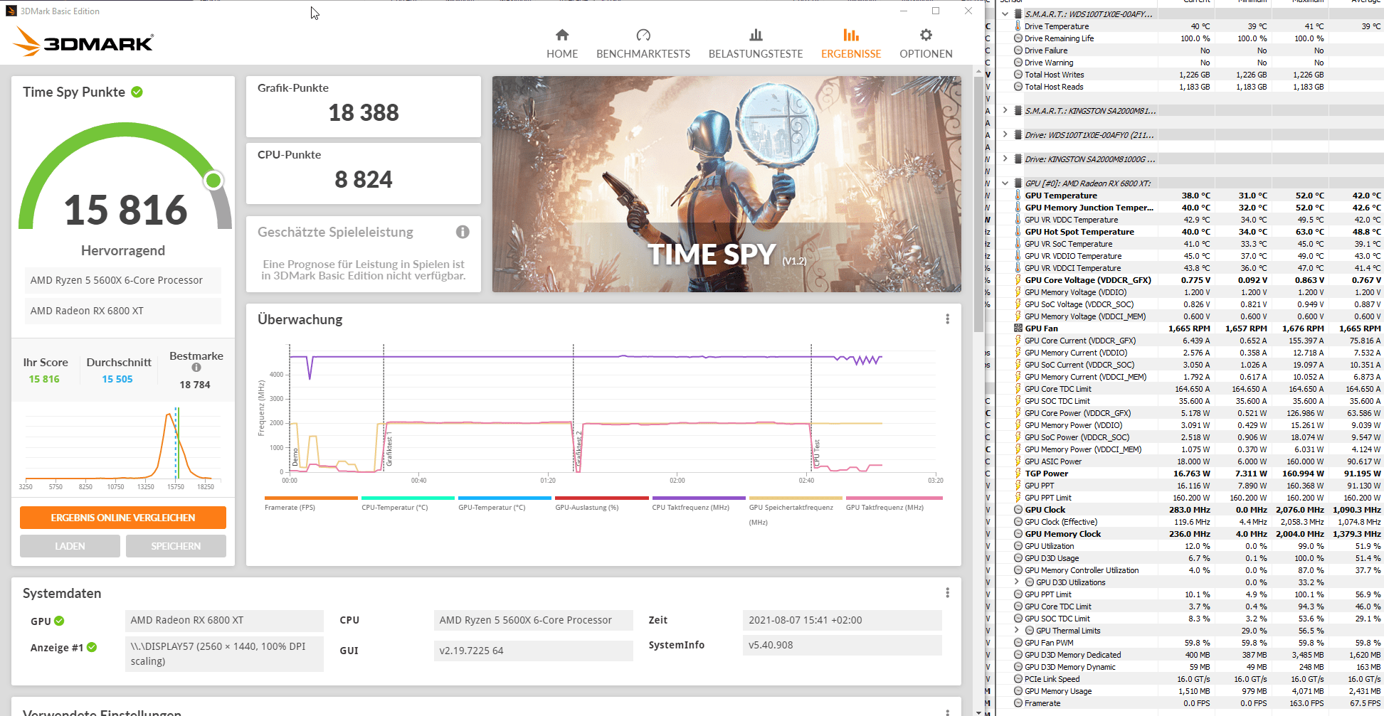

So, wie versprochen einige Erkenntnisse des Wochenendes zusammengefasst:
  1. Timespy ist für meine Spiele nicht geeignet um gute Settings zu finden. Superposition 4K kommt da für mich nahezu perfekt hin. Was in SP funktioniert, ist ziemlich genau auch das Limit für Assetto Corsa Competizione und Forza Horizon 4.
  2. Die o.g. Spiele sowie Superpostion profitieren nicht von den extremen SoC-Sparmaßnahmen und performen mit max. 975mV SoC-Spannung und 2012FT ca. 2% besser als mit max. SoC 825mV und 2000FT, obwohl der Core deutlich mehr Watt ziehen kann und dadurch der Takt etwas höher ist.
  3. Bei max SoC-Voltage unter 962mV (ACC) bzw. 975mV (FH4) sind nur noch 2000FT möglich. darüber gibt's unter Last direkt nen Reboot.
  4. Weniger als 825mV max. SoC-Spannung verschlechtert bei mir die Low-/Min-FPS deutlich, für den TS-Score ist das offenbar irrelevant.
  5. In FH4 und ACC bin ich mit meinem 160W-Profil bis auf 1% an Stock-Performance dran. Um das in Timespy zu schaffen, braucht meine GPU 200W ASIC. :oops:
  6. Ich bin jetzt an dem Punkt angekommen, wo ohne noch mehr Tüftelei mit Vdroop und der Curve im MPT wohl nicht mehr viel geht. Das werde ich mir vorerst aber sparen und werde die GPU jetzt mal wieder ihrer ursprünglichen Aufgabe zuführen -> Zocken, sofern es die Zeit zulässt.
  7. Ich kann so langsam keine HWInfo-Logs und Excel-Tabellen mehr sehen, geschweige denn Timespy. o_O
Fazit:
Ich verwende jetzt 24/7 mein 160W-Profil, evtl. regel ich mal noch auf 144W runter, was nochmals mehr Effizienz bringt bei recht geringen Leistungseinbußen.
Für mich liegt da der Sweetspot meiner 6800XT, aus folgenden Gründen:
  • +/- Stock Performance in den für mich relevanten Games.
  • im Vergleich zur 6800 XT @Stock ist die Effizienz deutlich gestiegen und auch im Vergleich zu meiner "alten" undervolteten 6800 non-XT habe ich nochmals an Effizienz gewonnen.
  • die GPU bleibt jetzt zu jeder Zeit absolut leise und kühl.
Hier die Settings, die ich ab sofort im Alltagsbetrieb fahre:

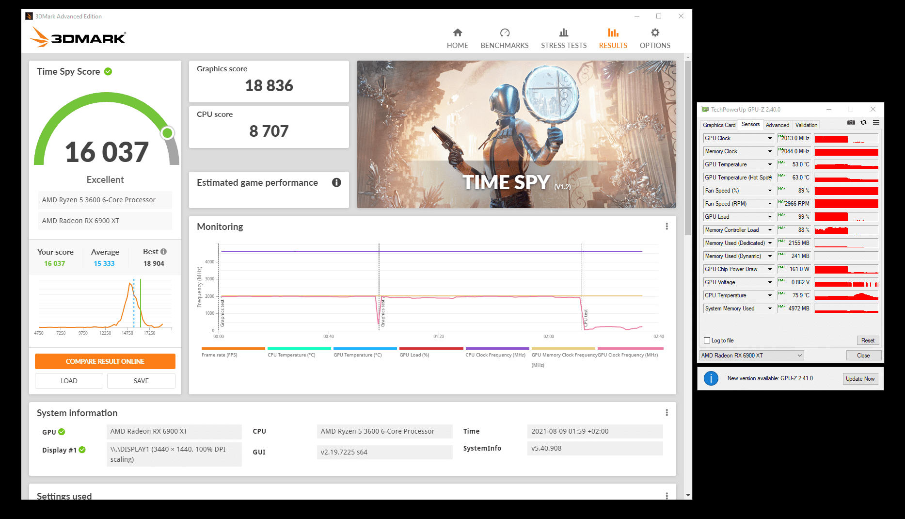

Und zum Abschluss noch ein TS-Run mit 160W -> 6% unter Stock-Performance:
Wie oben beschrieben ist TS mit dem 24/7-160W-Profil nicht lauffähig, da braucht man deutlich mehr Core Voltage. Hier die Wattman-Settings für den Run:

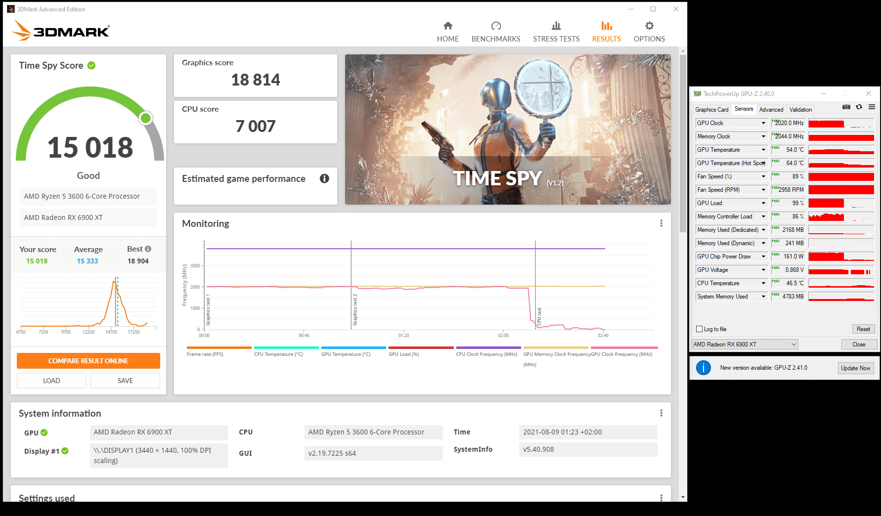

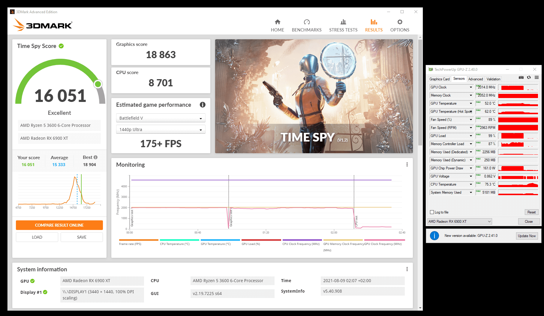

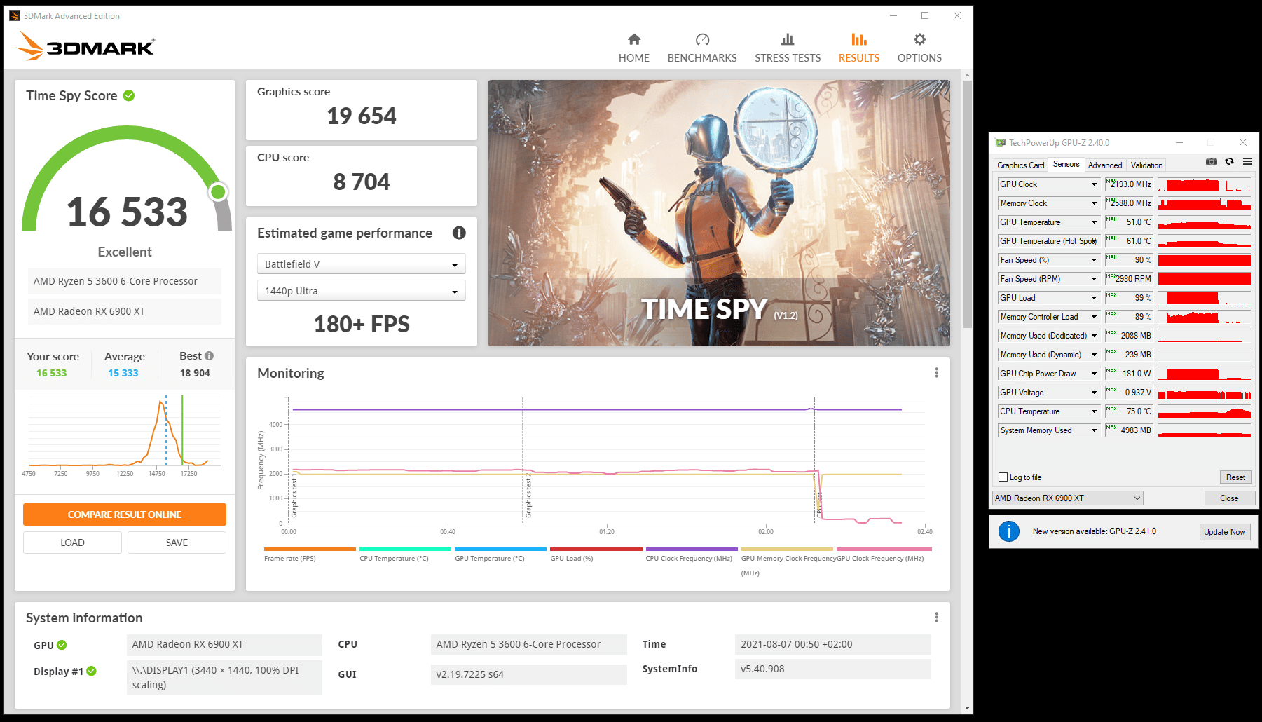

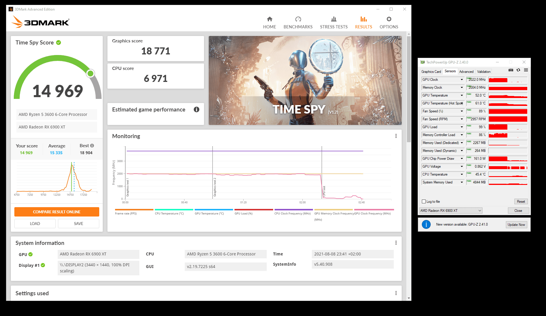

Hab mal auf die schnelle auch ein 160W Profil gebastelt, haut mich nicht vom Hocker, aber CPU und RAM laufen richtig lahm mit max UV.
Bin grad mal 2% schneller als dein Resultat.
Edit: Bissle geht vllt noch^^

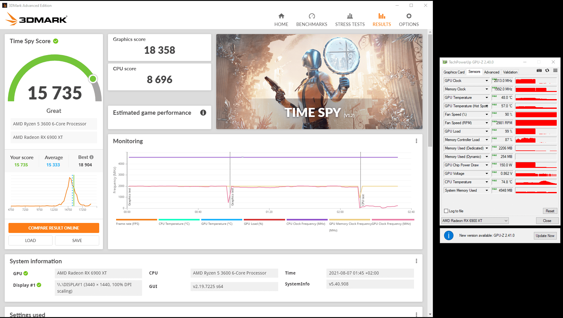

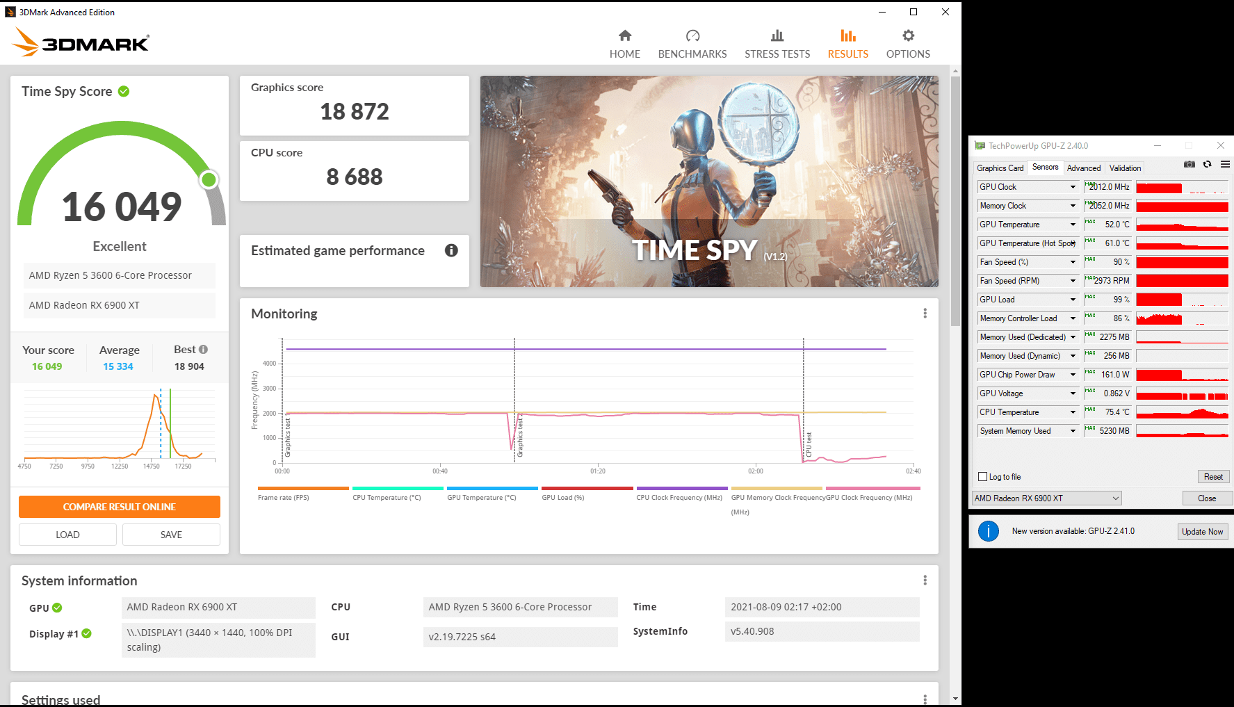

Viel geht nicht mehr:
oder doch?
Finale:
Fortsetzung folgt.
