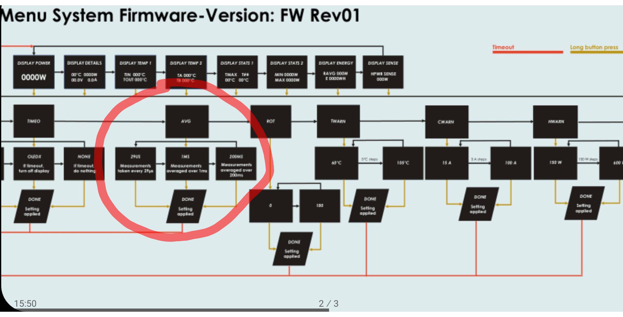

Bei welchem WireView Intervall Raster werden 750W angezeigt?
Nun habe da eigendlich nichts verstellt, bin auch nicht sicher ob das überhaupt geht, anbei mal der Guide zum Pro:
  • WireViewPRO_Guide_10xMultilanguage.pdf
Menü AVG..

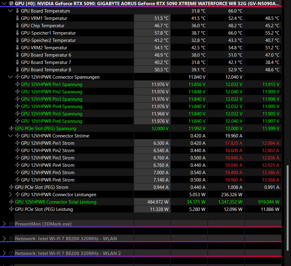

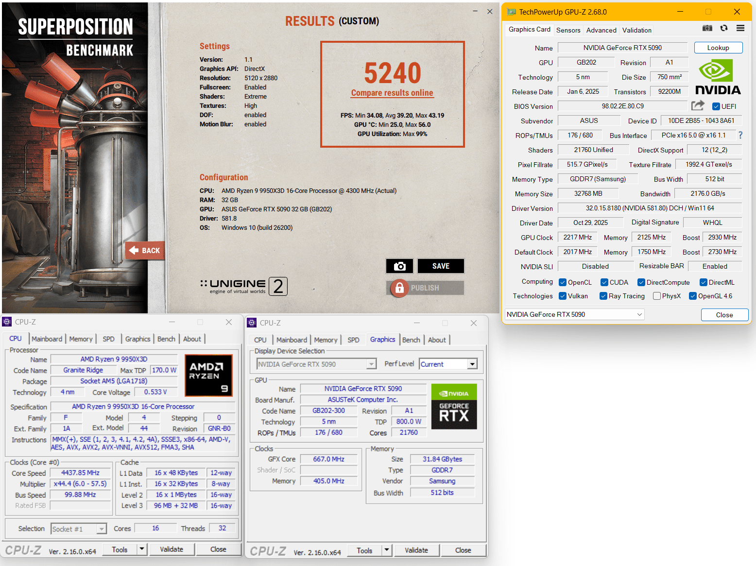

Hab das Matrix BIOS auf meiner Phantom ausprobiert, es läuft etwas komisch, in Superposition geht er nicht über 700W, dümpelt zwischen 600 bis 680W rum (GPU +200Hz/VRAM Max), die Punkte sind unterirdisch bei ca. 4700. In 3DMark Speedway geht er bis zu 860W hoch, mein Wireview meckert gut rum. Punkte sind mit 16823 ok, immerhin in den Top100.
Woran liegt das???
Result 3DMark Speedway
Wird wahrscheinlich die OCP Warnung sein 62A oder so ich habe im Menu den Warnwert auf 95A erhöt und es ist Ruhe.
Diese 62A werden vermutlich die Gesamtstromstärke aller Leitungen sein.
Woran liegt das???

Bei mir ähnlich und ich habe es aufgegeben mit Superposition weil ich immer nur 90% Auslastung auf der GPU habe und verstehe nicht wieso und dabei habe ich schon alles probiert aber immer das selbe
Superposistion braucht nicht unendlich viel Power... denke 800W siehste da im Schnitt nicht, das hilft dann nur für Spikes. Läuft die Karte permanent mit maximaler Spannung?

Ja, genau, bis zu 72A zeigt er bei 3DMark an. Die 12V Spannung sackt auch ordentlich ein, von 12,2V auf 11,8V. Nutzt du das Bios auch zum Zocken?
Kühlung und Takt Leute ;)
Hab nur den Takt erhöht und die Spannung auf 100% gestellt.

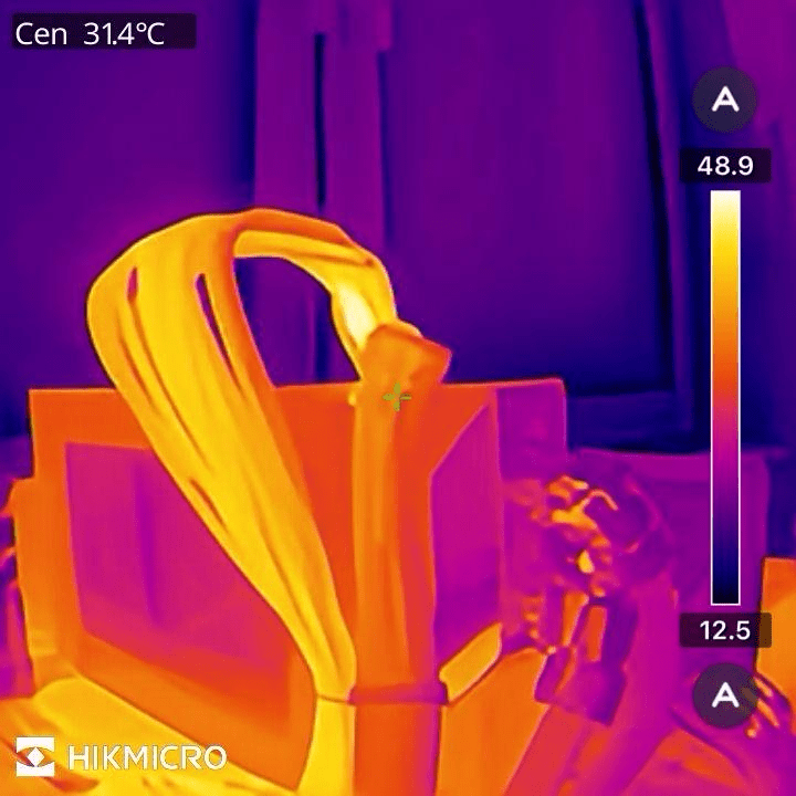

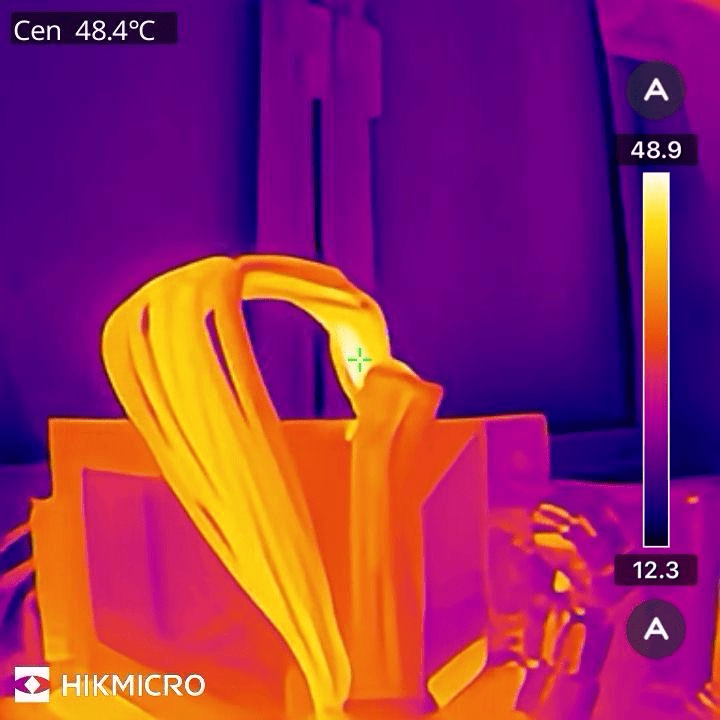

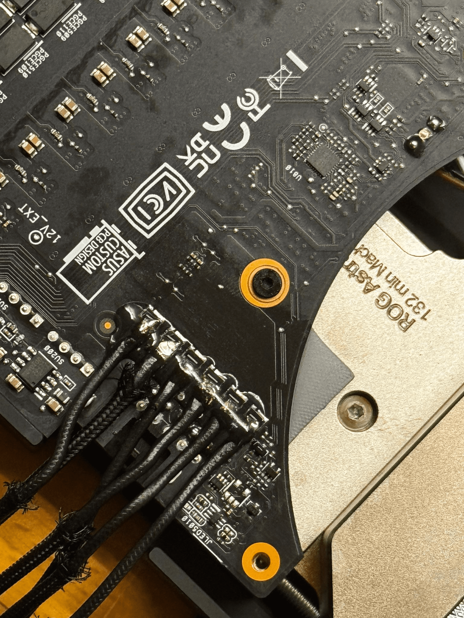

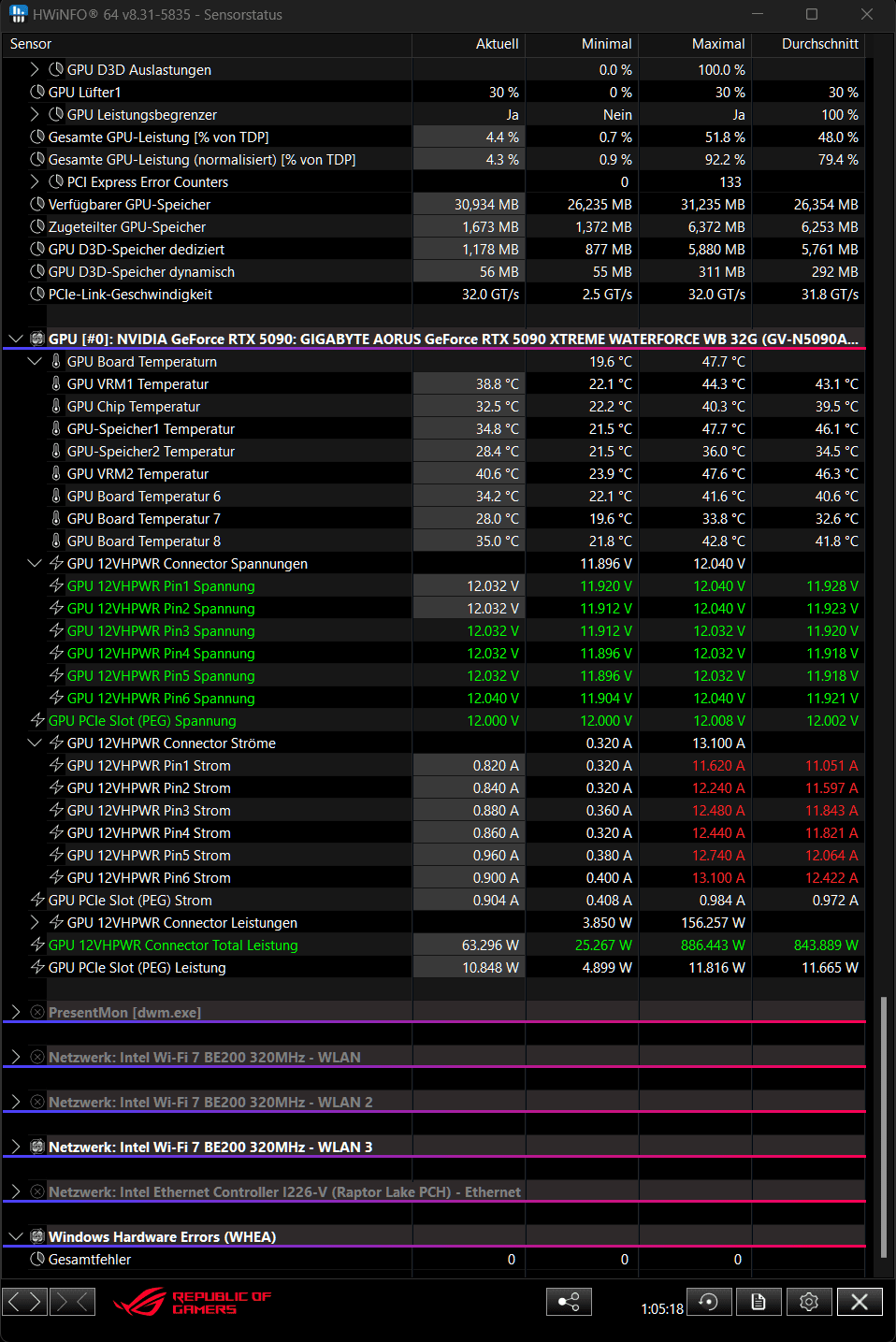

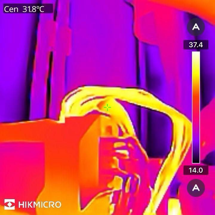

Hab heute bissel was gemacht. 2. Kabel direkt ans PCB gelötet. Is ganz i.O.
Ich kann zwar nicht direkt den Strom messen pro Pin, aber zumindest hab ich ne Wärmebildkamera.
Anders rum betrachtet kann ich sagen, dass von reinen Spannungsabfall sich auch schon was tut.
Bei Stock Einstellungen der Karte (also ca. 700W) geht die Spannung von 12.03 auf 11.85V runter und mit
dem angesteckten 2. Kabel sind es 11.95V. Das ist schon ganz angenehm.
Dann hab ich der Karte mal 20m dauerfeuer im Speedway verpasst + Elmor Spannungsanhebung.
Das sind schon ordentliche Verbräuche die da rumkommen.
Anhand den Wärmebildaufnahmen sieht man, dass das "primäre" Kabel wärmer wird als das 2. Kabel.
Aber das ist okay. Man muss bedenken das ist hier ein offener Aufbau und Kühlluft.
Wenn man bedenkt, dass hier schafft man nur mit dem Einsatz vom Elmor, sollte die Karte jetzt wohl safe sein
für den 24/7 Dauerbetrieb ohne Spannungserhöhung. Bin an sich zufrieden. Aber evtl. starte ich irgendwann nen 2. Anlauf.
Kratz die PCB Maske weg und löt direkt aufs Kupfer drauf. Aber das ist Zukunftsmusik. So ist es jetzt 100% reversibel.

Ich möchte auch einen 2 einlöten wo hast du den Anschluss gekauft?
Kann mir das jemand erklären?

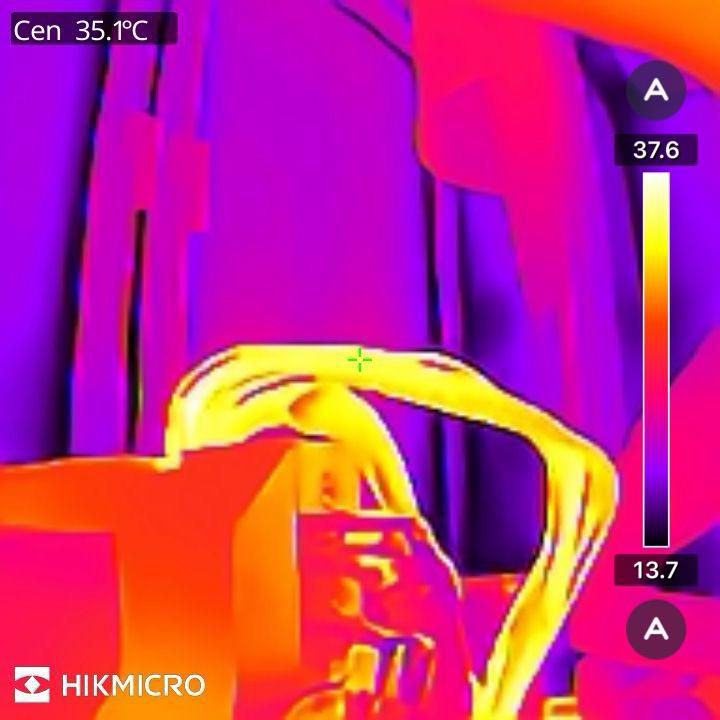

Ich hab heute meine Karte nochmal auf Lastverteilung getestet und die Wärmeverteilung von den Kabeln ist deutlich besser im Vergleich zu gestern.
Hab SN genommen. 1 Stunde Dauerlauf bei max OC ohne EVC. 850W Durchschnitt.
Im offenen Aufbau ohne Kühlstrom haben die Kabel 35 bzw. 31°C. Das ist deutlich besser als gestern.
Muss so ne Lötverbindung erst einlaufen oder wie darf ich das verstehen. Das ist wild.
