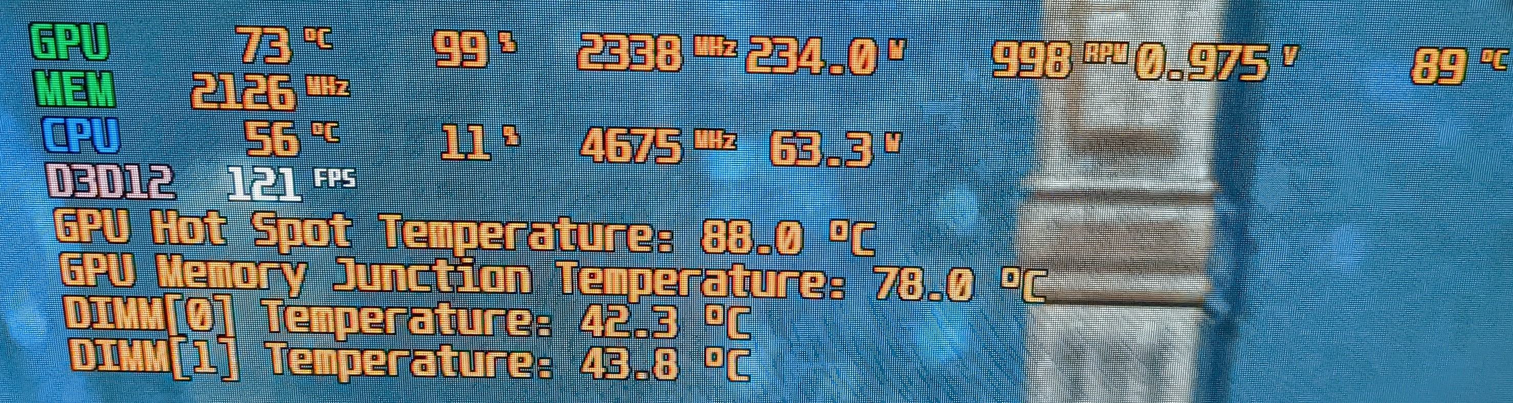

Ich versuche ein Setting zu finden bei dem ich die gleiche, oder ein wenig mehr Leistung wie OOB habe und dabei deutlich leiser bin.
Ich jage dabei keine UV oder OC Rekorde.
Ich bin jetzt, ohne das Powerlimit zu Beschränken, auf 975mV GFX & SOC runter, kann die 3DMark Streßtests ohne Fehler durchlaufen lassen und auch stundenlang zocken.
Bin zufrieden.
Mir ist dabei Aufgefallen das die Stock Lüfterkurve der Karten für ein, zwei Minuten, etwa eine Benchmarklänge, die Lüfter deutlich höher drehen lässt.
Nach ein paar Min gehen dann die Lüfterdrehzahlen kontinuierlich runter.
Ohne zusätzliche Änderung kommt da öfter sowas bei rum

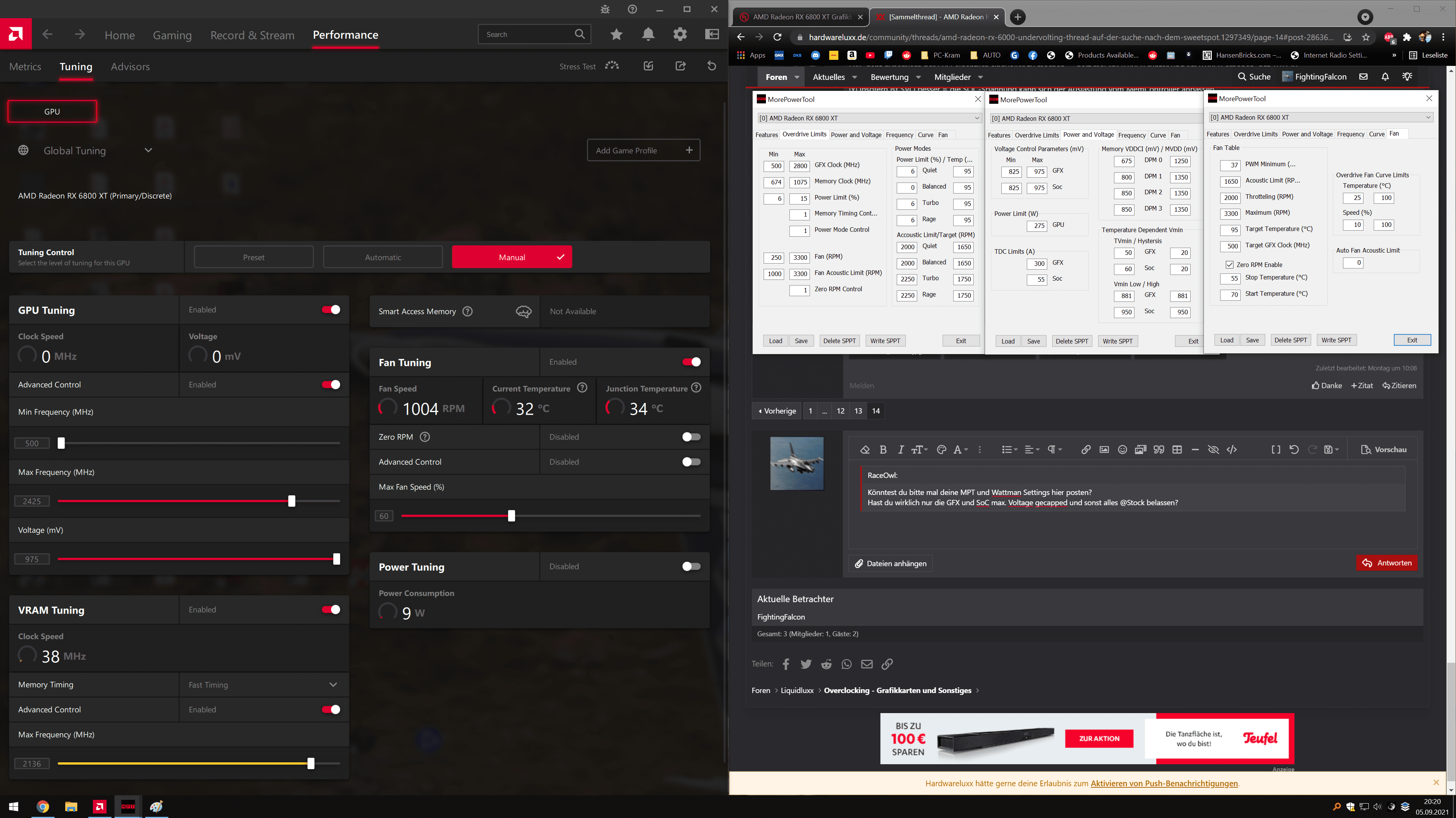

Könntest du bitte mal deine MPT und Wattman Settings hier posten?
Hast du wirklich nur die GFX und SoC max. Voltage gecapped und sonst alles @Stock belassen?
Leider nein, bin nicht in der Nähe von dem PC die Woche.
bin mir ziemlich sicher das ich nur folgendes eingestellt habe im MPT
GFX & SOC min 825mV sowie max 925mV
Powerlimit 275W (könnte niedriger, Karte zieht durchgewärmt maximal so 235W)
Und Grunddrehzahl des Lüfters auf 36% was ca. 1k U/min entspricht.

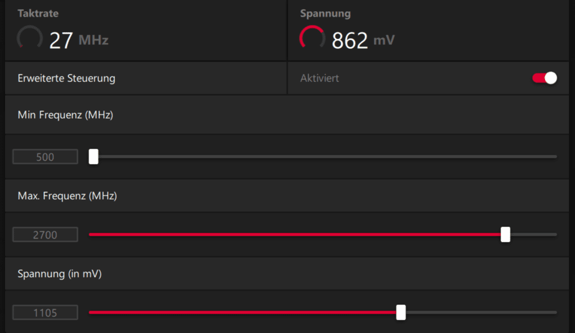

Im Wattman dann 2400Mhz GFX und 2136Mhz RAM mit Fast Settings und die Lüfterabschaltung aus.

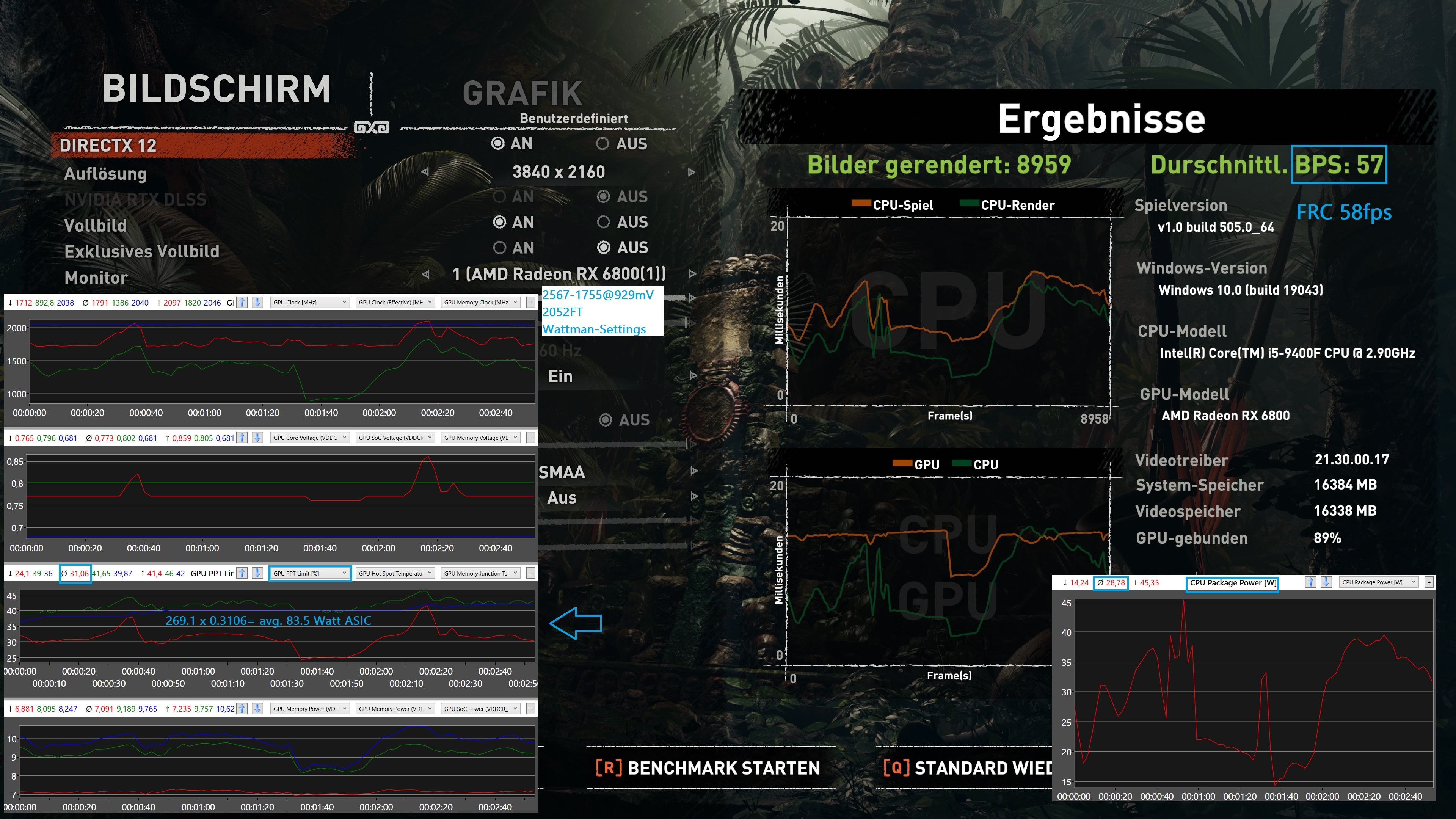

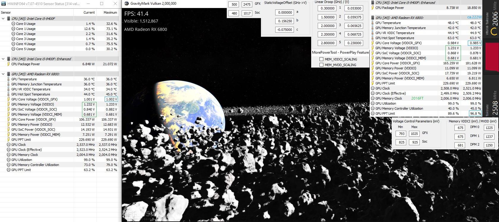

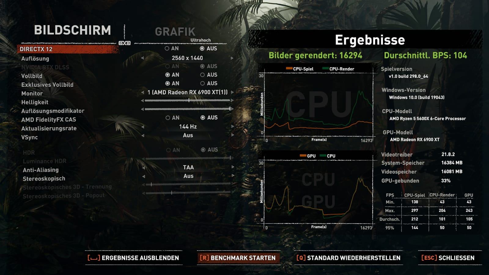

Ich hatte glaube schonmal SoTR@58fps gepostet:
(ist sogar deutlich < 825mV, ... bei meiner nonXT ist allerdings minGFX=793mV, ...das war mit dem Sommersetting, wo ich außerdem
maxGFX gecappt hatte, was dann sogar zu eff.Vcore< minGFX führen kann)

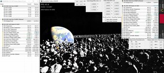

Ok, das kann natürlich sein, aber mit sinnvoll gesetztem FPS-Limit ist die GPU in der Regel auch nicht mehr voll ausgelastet, also Teillast-Bereich.
Muss ich mal beobachten, ob und wie weit die SoC Voltage mit FPS-Limit runtergeht.
Da ich gerade den ersten Teil von Max Payne wieder rausgekramt habe, bietet es sich an, die Voltages dort mal genauer anzuschauen, weil die 6800 XT durch das Game nicht so wirklich ausgelastet wird. :LOL:
Momentan verzichte ich ganz darauf die minSOC + minGFX im MPT zu senken, weil ich lieber an den LinearDrop States rumprobiere.
Und auch Da habe ich bei State 1 sogar die Spannung von 0.040 auf 0.053V angehoben. (0.053 war der default-Wert vom nächsthöheren State2)
Man weiss halt am Ende net genau, warum Game XYZ bei Lastwechseln crashed.
(das GFX-Optimierungspotential suche ich dann lieber im Wattman bei den Volt+maxTakt und ggf. bei LD-State 3+4, und beim
SOC kann man evtl. ganz vorsichtig den Wert "b" senken und "c" um denselben Betrag erhöhen= nur für erfahrene Tweaker)
Bei den ganz niedrigen Takten+Volts ist eh net viel Watt zu holen, eher im mittleren Bereich, wo man sich häufig befindet@Fps-Limit.

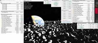

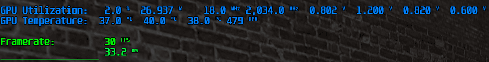

Für die Wissenschaft - Max Payne in 1440p bei 30fps:
Die Voltages rechts im Overlay sind: GFX - VDDIO - SoC - VDDCI_MEM
Die GFX Voltage geht unter die eingestellten GFX min 825mV. Die SoC Voltage bleibt aber +- 5-6mV auf der eingestellten min SoC Voltage.
Und nein, ich spiele das eigentlich nicht bei 30 fps :ROFLMAO:

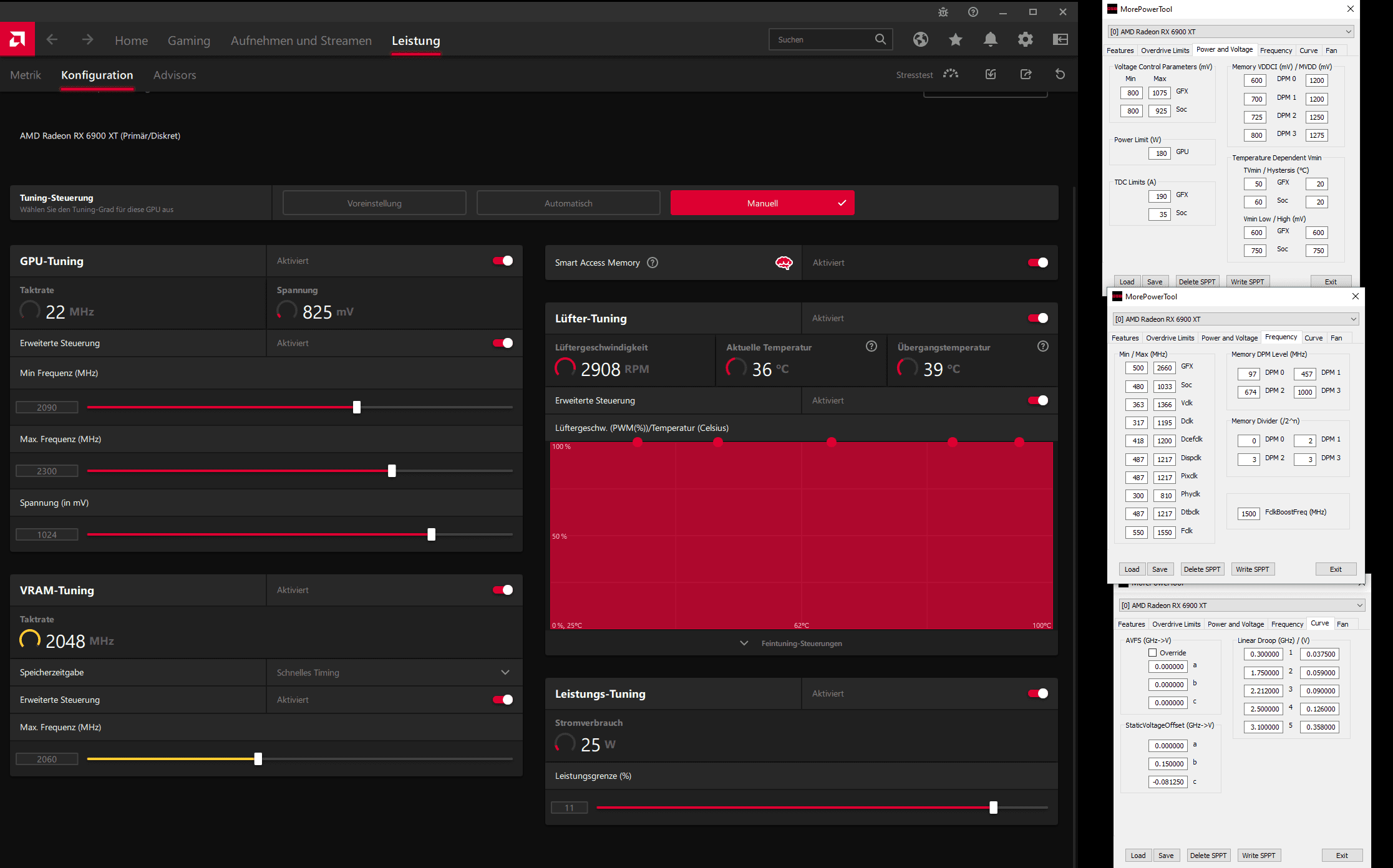

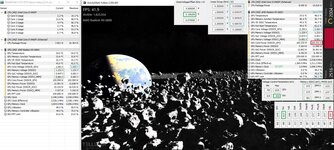

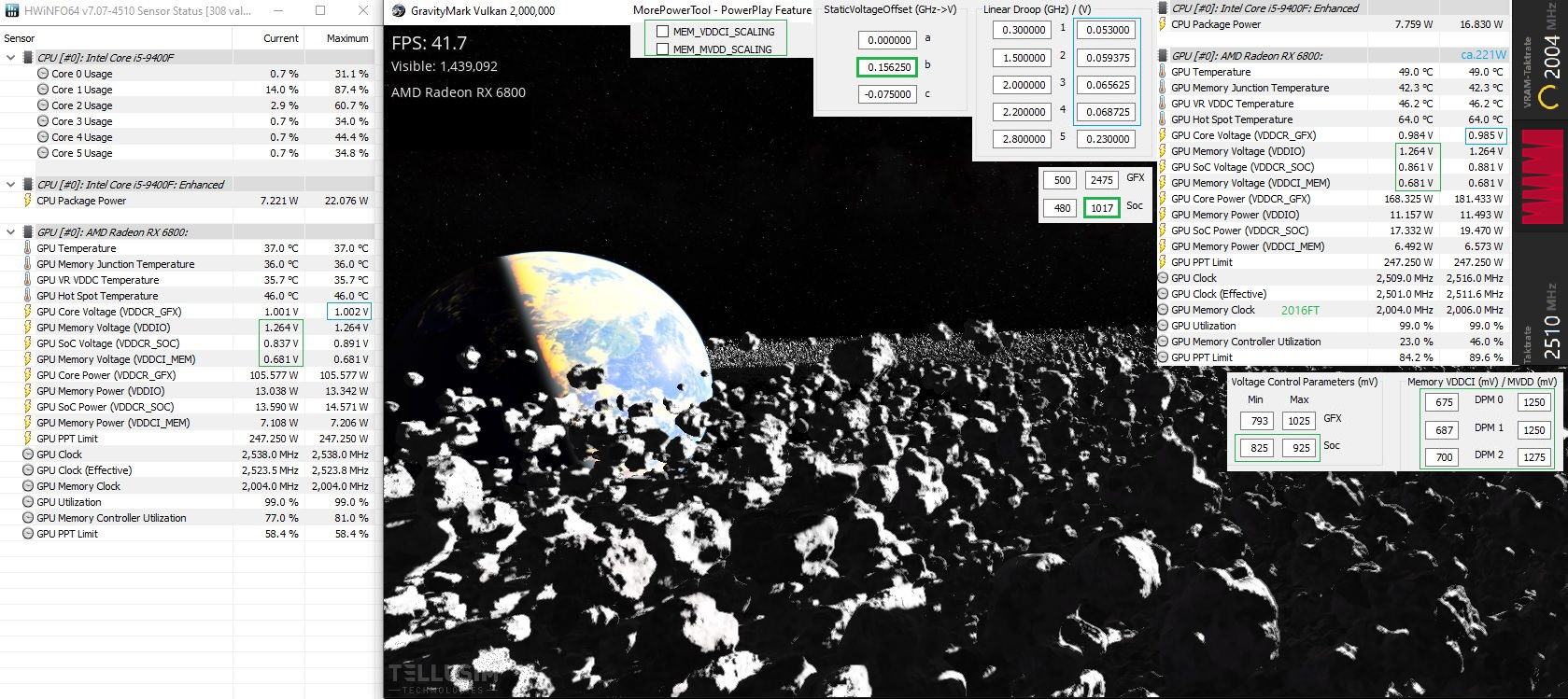

Ich bin aktuell bei SoC Voltage 825 - 975mV. Dazu 1030 MHz SoC Takt. VRAM hab ich auf 2032 Mhz. Das läuft ganz gut so.
Evtl. geb ich max. SoC Voltage = 825mV nochmal ne Chance und teste es mit 2000FT nochmal gegen mein aktuelles Setting.
Da bin ich kein Freund von nem harten oberen Limit für SOC, ggf. halt den Wert aus TDV nehmen! (x)
DAS geht dynamisch per SVO eigentlich sinnvoller zu machen, ... dort mal "b" 0.006V runter und "c" 0.006V erhöhen, ggf. 0,012V.
(x) insofern ist SVO besser = die SOC-Spannung kann sich der Auslastung vom MemController anpassen
Ich habe ja bereits in 2 Anwendungen total unterschiedliche SOC-Spannungen, die der Treiber für sinnvoll hält/einregelt.
6800XT-Wert aus TDV=950mV
edit: habe mal beim Vram noch weniger Volt getestet, ...2016FT braucht ja net soviel
interessanterweise nutzt MemScaling =Off nur ne höhere VDDCI als eingestellt, aber bei MVVD nur nen niedrigen Wert
...ganz nebenbei auch mal mein 24/7 PL reduziert, wird ja eeh net soviel gebraucht, ...um das Ganze mal in Relation zu setzen:
ne Ref würde 203x1,15= 234W maximal ziehen beim maxOCen, ...mein OC/UVen braucht nur 222W für 2567/2275=13% OCen,

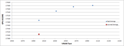

wobei sicher schon Vram 2016FT vollkommen ausreicht, damit die Fps gut skalieren, wenn man sich mal anschaut, Was für nen Vramtakt Duvar@6900 mit fclk 1705 nimmt und meine nonXT ist ja nur mit fclk 1550 unterwegs
--> der Vram sollte mit 2016FT ungefähr 3% schneller sein als Default, ... werde mal nächste Woche noch den fclk+47 MHz testen, um auch dort +3% einzustellen, also von 1550 auf 1597 anheben
--> kostet 3 Watt zusätzlich

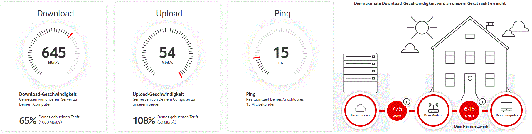

Habe mir auch mal ein Upgrade beim Kabel gegönnt, ... kann sein, das jetzt der WLAN-Controller vom Board das Nadelöhr ist.
15ms PING reicht aber eigentlich für meine Belange

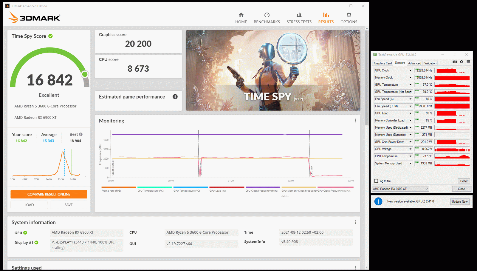

TimeSpy Ergebnis
Der CPU Score ist noch bisl niedrig weil ich gerade n neues Bios drauf gemacht hab aufs Mainboard und nur XMP geladen hab.
Hab's nochmal gegengetestet. Mit min. SoC 825 & max. SoC 975mV und 2032FT hab ich bessere min. und avg. FPS. Frametime Varianzen sind ggü. max. SoC 825mV auch deutlich besser. Daher bleibt das jetzt so. Mit den Curve Settings fang ich gar nicht erst an. Sonst wird das ein Fass ohne Boden. 😅

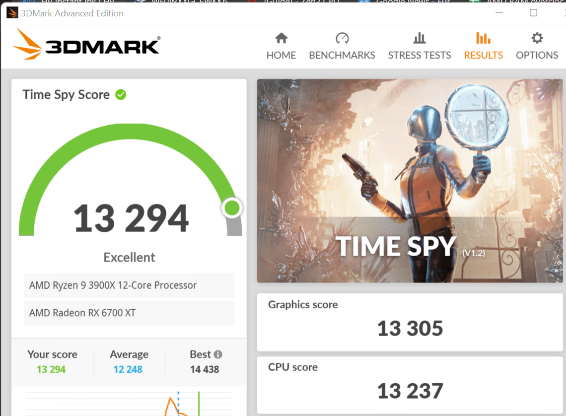

Hallöle,
meine 6700 XT ist endlich angekommen und habe mich direkt ans Tuning gemacht. Leider habe ich bisher nie undervolted und habe damit keinerlei Erfahrung, weswegen ich mir hier ein paar Tipps erhoffe.
Ich habe die Karte jetzt eine längere Zeit in spielen getestet ( Anno 1800, Forza Horizon 4, BF) als auch unter Unigine Heaven Benchmark als auch 3D Mark Time Spy und konnte die Spannung auf 1075 mv senken, das lief überall bisher stabil.
Die Karte boosted jedoch unterschiedlich hoch je nach Anwendung, in den Spielen immer auf 2630 MHz, in Unigine Heaven auf 2600 MHz und in Time Spy auf 2570 MHz.
Bisher habe ich am Takt nichts geändert, lediglich die Spannung gesenkt. Das macht sind in den Spielen und in Unigine auch deutlich bemerkbar und die Karte ist wesentlich kühler und genehmigt sich wenig Strom. In Time Spy braucht sie jedoch 40 Watt mehr Strom lauf Wattman und HWMonitor als bei den anderen Anwendungen und daher die Frage ob das normal ist?
Die Ergebnisse von Time Spy @ Stock sind in 3 Durchläufen ca. 11800 Punkte mit UV lande ich bei ca. 12000 - 12100 Punkten was laut Ergebnissen ganz gut ist.
Ich muss jedoch sagen das ich mir mehr erwartet hatte und habe das Gefühl das ich noch Potenzial liegen lasse. Was sagt ihr erfahrenen Hasen dazu?

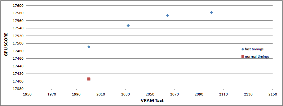

Vllt. mal ganz interessant: der meiste Zuwachs beim Vram-OCen kommt durch FastTiming und der Zuwachs durch mehr Takt flacht dann immer mehr ab. (mit ner nonXT von nem User bei CB gemessen)
(ist allerdings bei nem moderaten GPU-Takt und ner nonXT klar, das 24/7 net soviel Vram-Takt gebraucht wird)
Lüfterkurve stets bei 100%.
Laufen solche Settings auch mit alltagstauglichen Lüfterkurven, die das Trommelfell schonen statt zu zerfetzen?
Na klar. 100% ist nur zum Benchen...
Jo,
beim Benchen mit dem 200W-Setting@100%lü. ist evtl. über weite Strecken der Hotspot<60°C und das bringt dann bei Einigen nen besseren Score. (sieht man auch gut an seinem 180W-Run)

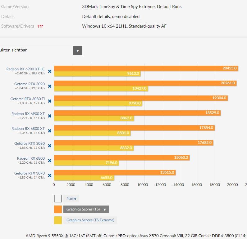

... um mal die Frage zu beantworten, wie weit das Setting von Duvar von nem 255W@Stock entfernt ist
(die 200W bzw. 255W = ASIC, net gesamt)
btw.
Ob jetzt Duvar mit der besseren CPU+Ram vom PCGH-Review noch bessere Points schaffen würde, who knows.
(die Scores net auf die Goldwaage legen = alte Treiber)
@Induktor
Hi✌️
Bei deinem (Stock)- Screenshot vom SOTTR Benchmark auf Seite 1, fiel mir die große Differenz zu meinem eigenen Durchlauf auf.....
Da ich mich bei anderen Benchmarks ( Timespy, Superposition) immer leicht über! den durchschnittlichen Ergebnissen befinde, scheint ja alles soweit in Ordnung zu sein.
Ist es dann eher so zu verstehen, dass der Unterschied beim SOTTR Benchmark durch unsere unterschiedlichen CPU/RAM hervorgerufen wird?
Rx6900xt ref
R5 5600x
16gb 3600
Hab leider (noch) keinen passenden Vergleichswert, bei gleicher Konstellation, gefunden...
Grüße
Hallöle,
Leider gibt es hier keine große Fanbase für die 6700XT, offenbar haben andere mehr Glück beim drop oder einfach „Zuviel Kohle“ 😂 entweder hast Du Pech mit Deiner Karte oder noch nicht lang genug getestet. Leider mag meine die vorhandenen Einstellungen nicht mehr seid ich Win 11 frisch aufgesetzt hab, erreicht aber im TS über 13k ohne Erhöhung des PL.
ich kann gern mal die Settings posten?
Hey sry für die späte Antwort, habs eben erst gelesen.
Ja offenbar, fast schade drum da die 6700 XT wahrscheinlich am weitesten verbreitet ist ^^
13K?! okay das ist natürlich eine Hausnummer, wenn du die Settings einmal für mich hast würde ich mal schauen ob ich in ähnliche Bereiche komme :)
Danke dir!
so
werde ich heute Abend posten
sorry, ist etwas später geworden, den Ram hab ich auf max, bench hab ich grad noch gemacht
ist mein Effizienz-Setup, die CPU läuft auf 65W
