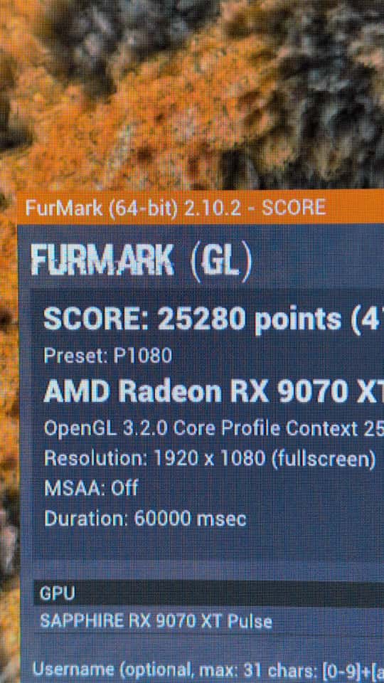

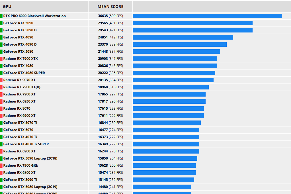

Nutzt jemand noch den furmark benchmark? Habs mal probiert und finde wie die karten dort punkten ist schon geil waren 420fps ist abgeschnitten
da wurde mal auch meine karte auch so mal wärmer mit 74er hotspot
uv war auf -165mv und den takt net angefasst
ram auf 2788
Ich halt von Furmark fast nichts. Der sagt halt nichts aus. Ist für mich nur ein Belastungsest, ohne dass er abstürzen kann.

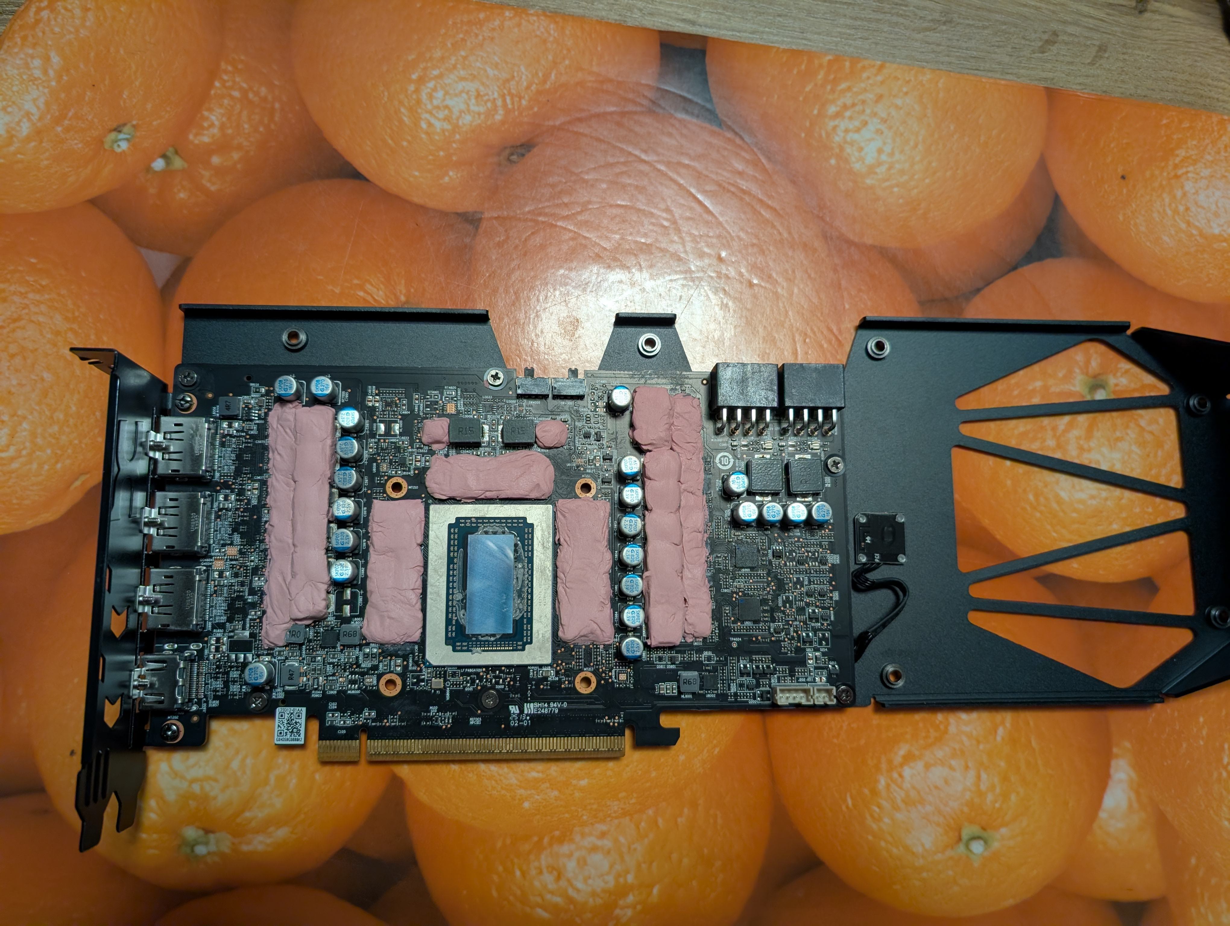

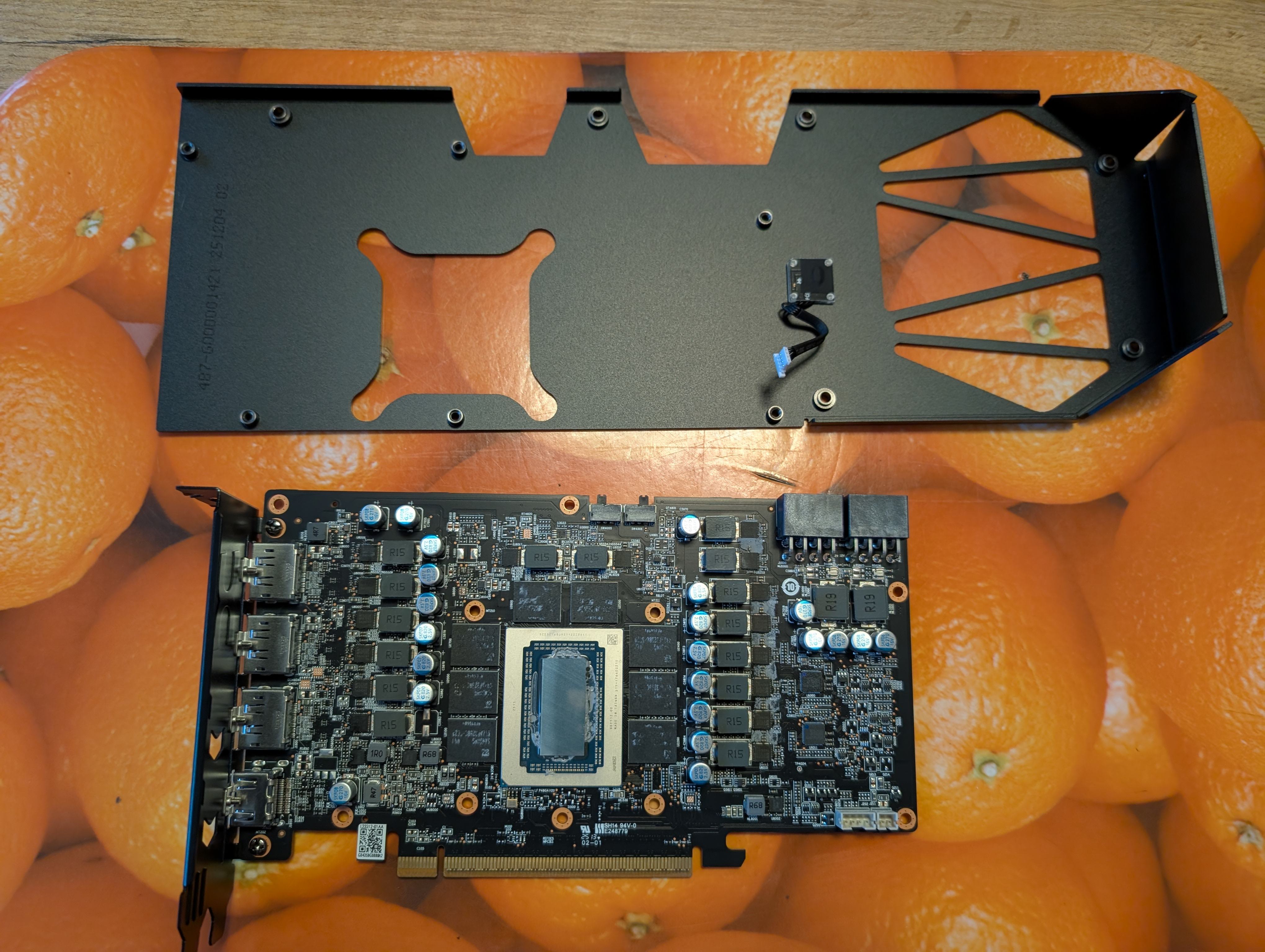

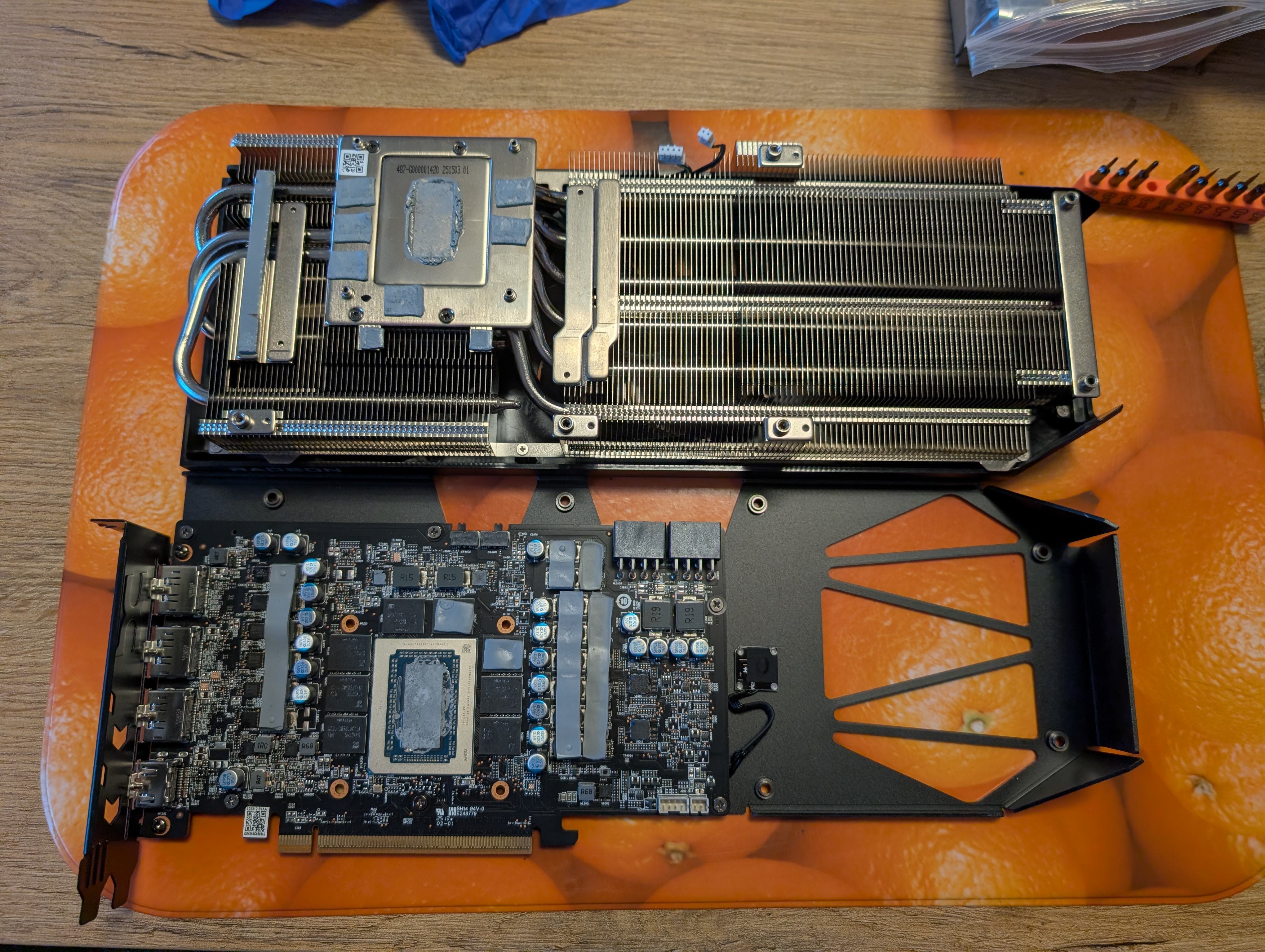

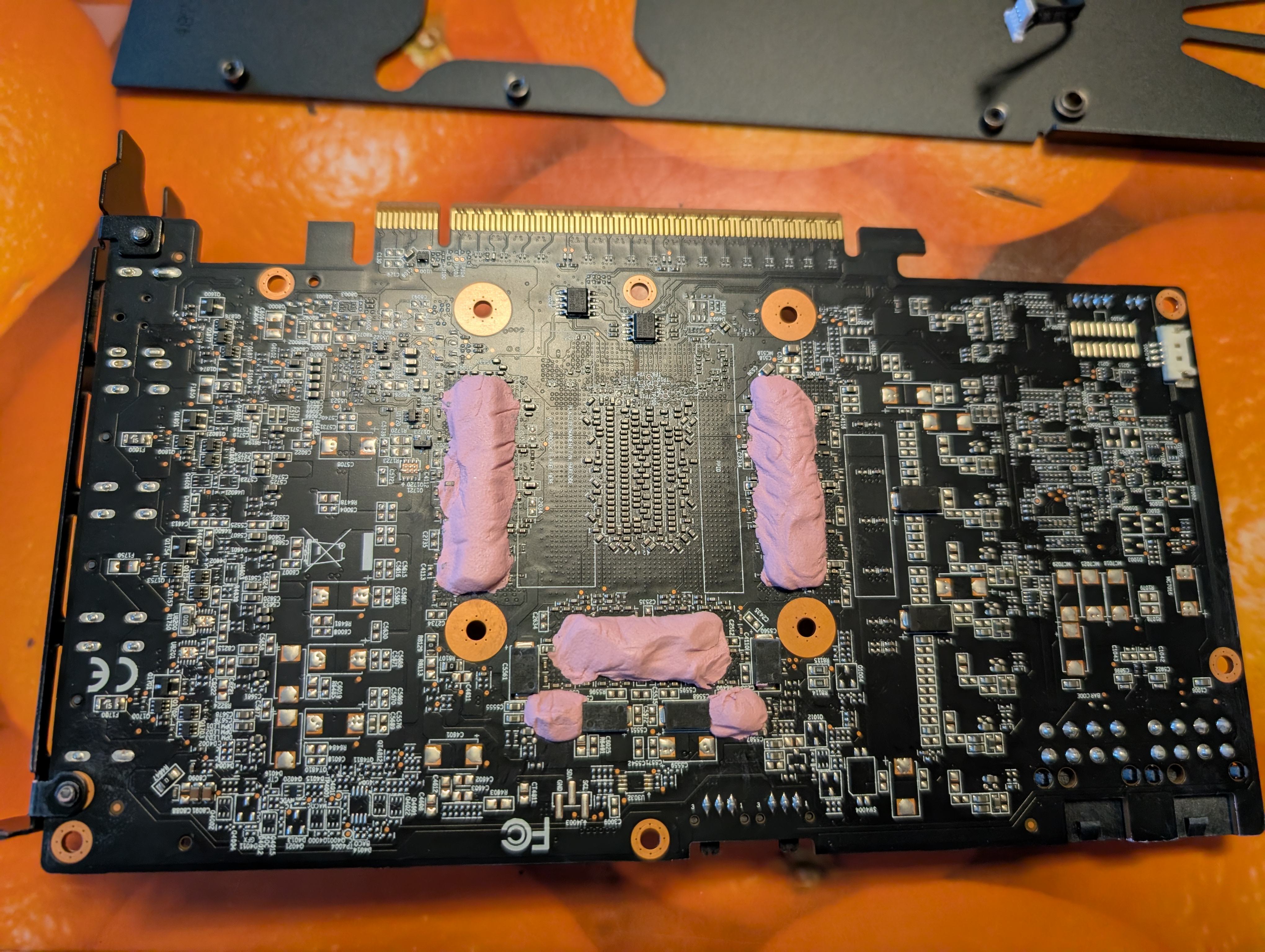

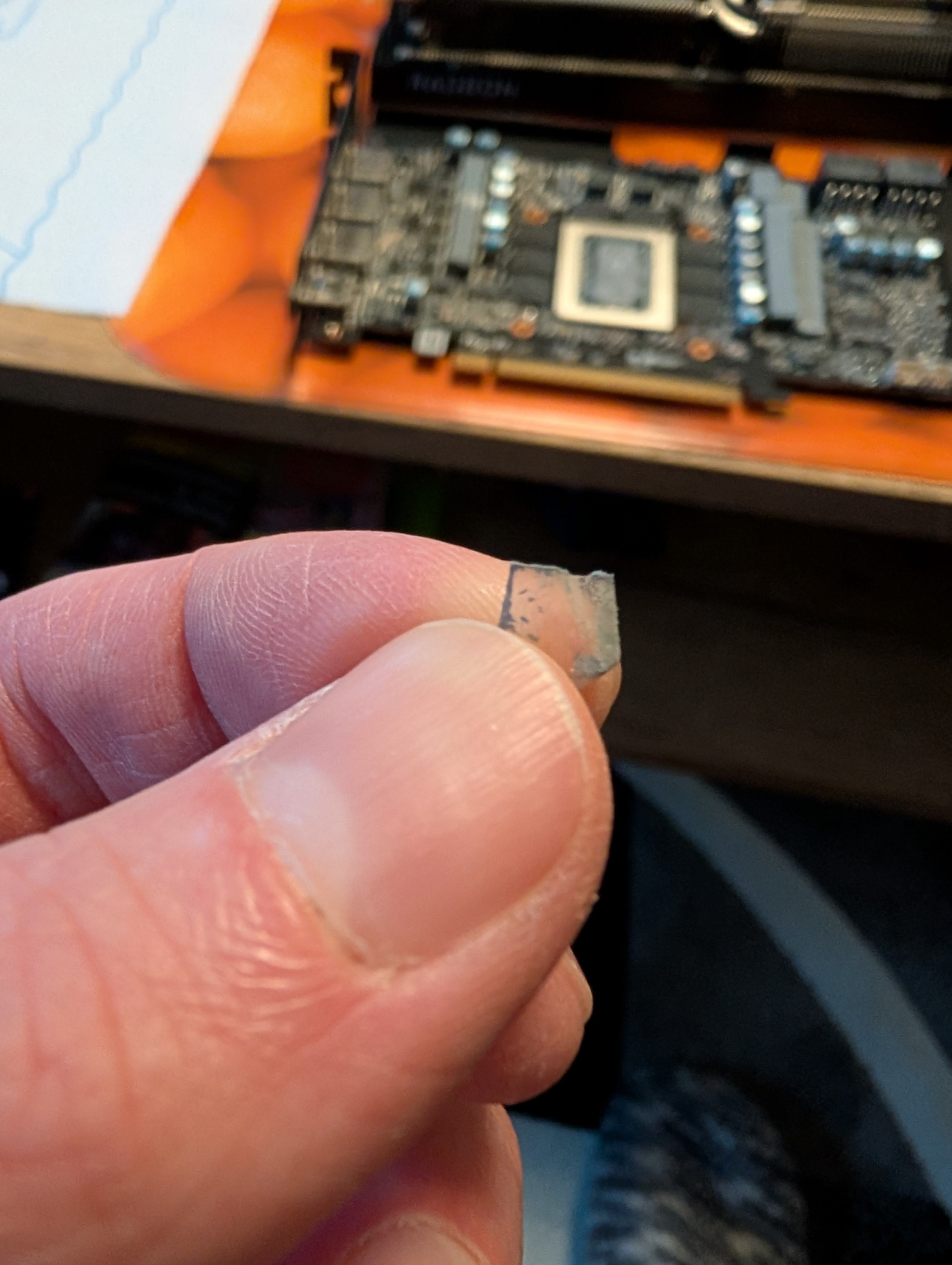

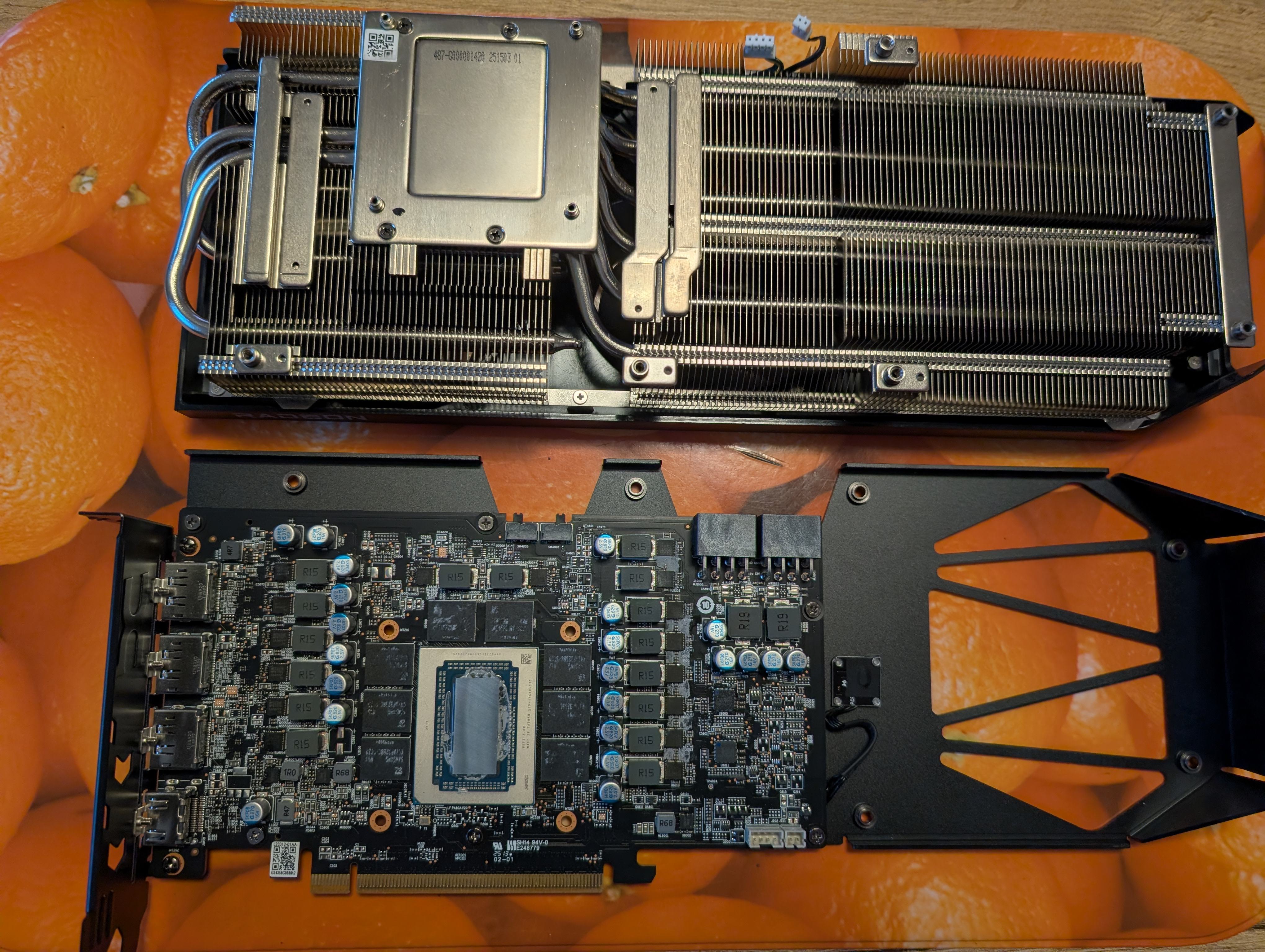

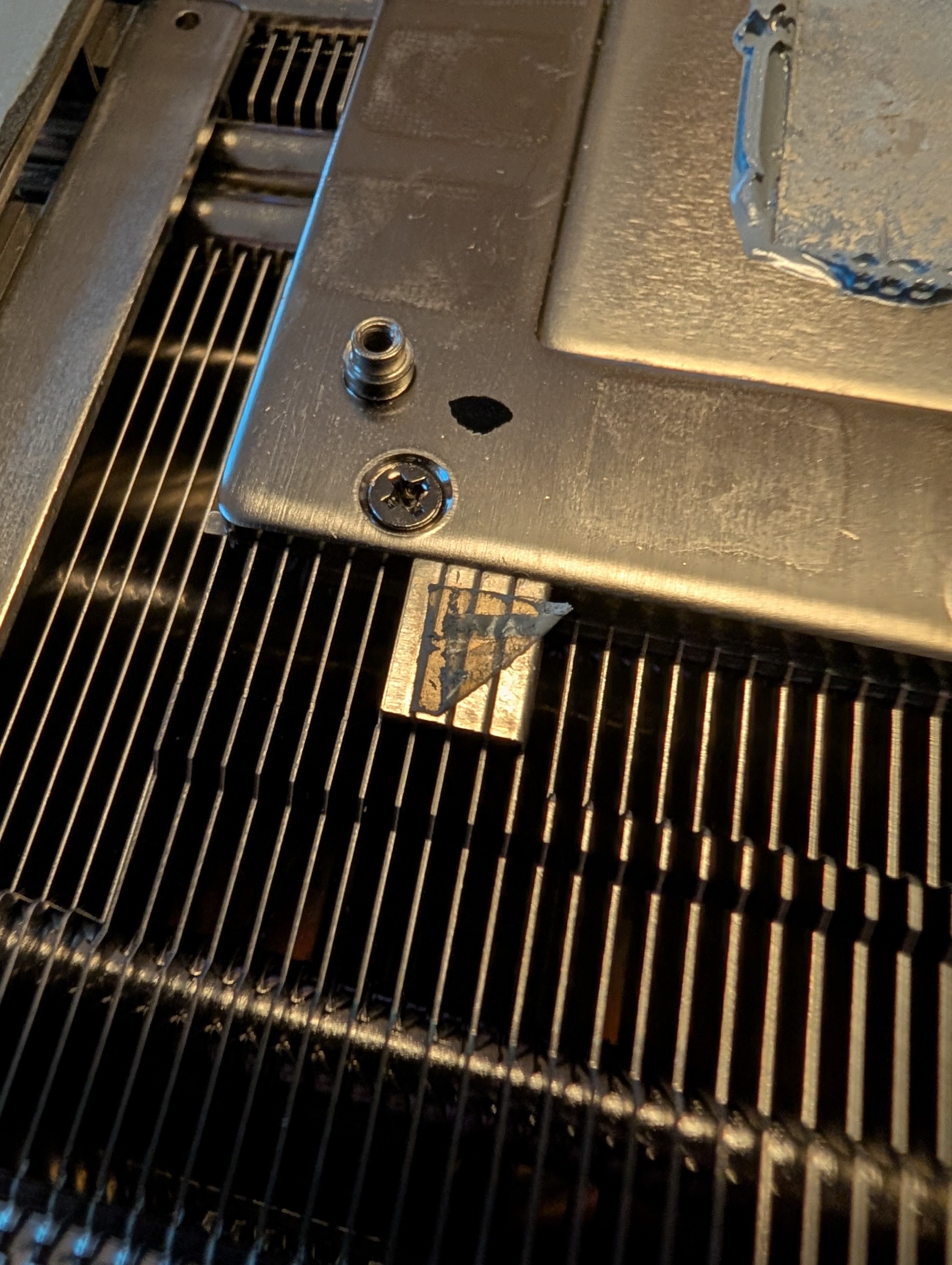

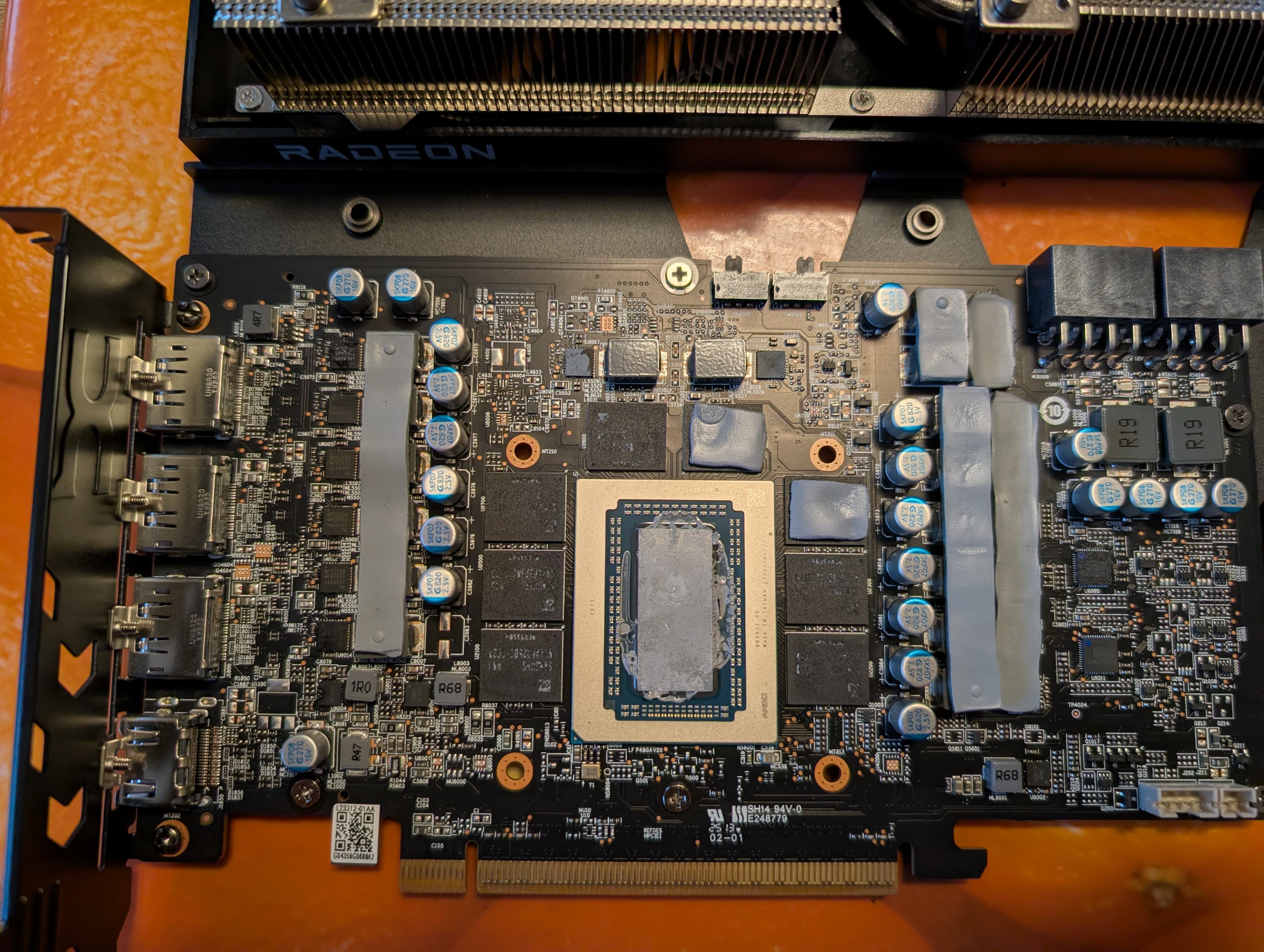

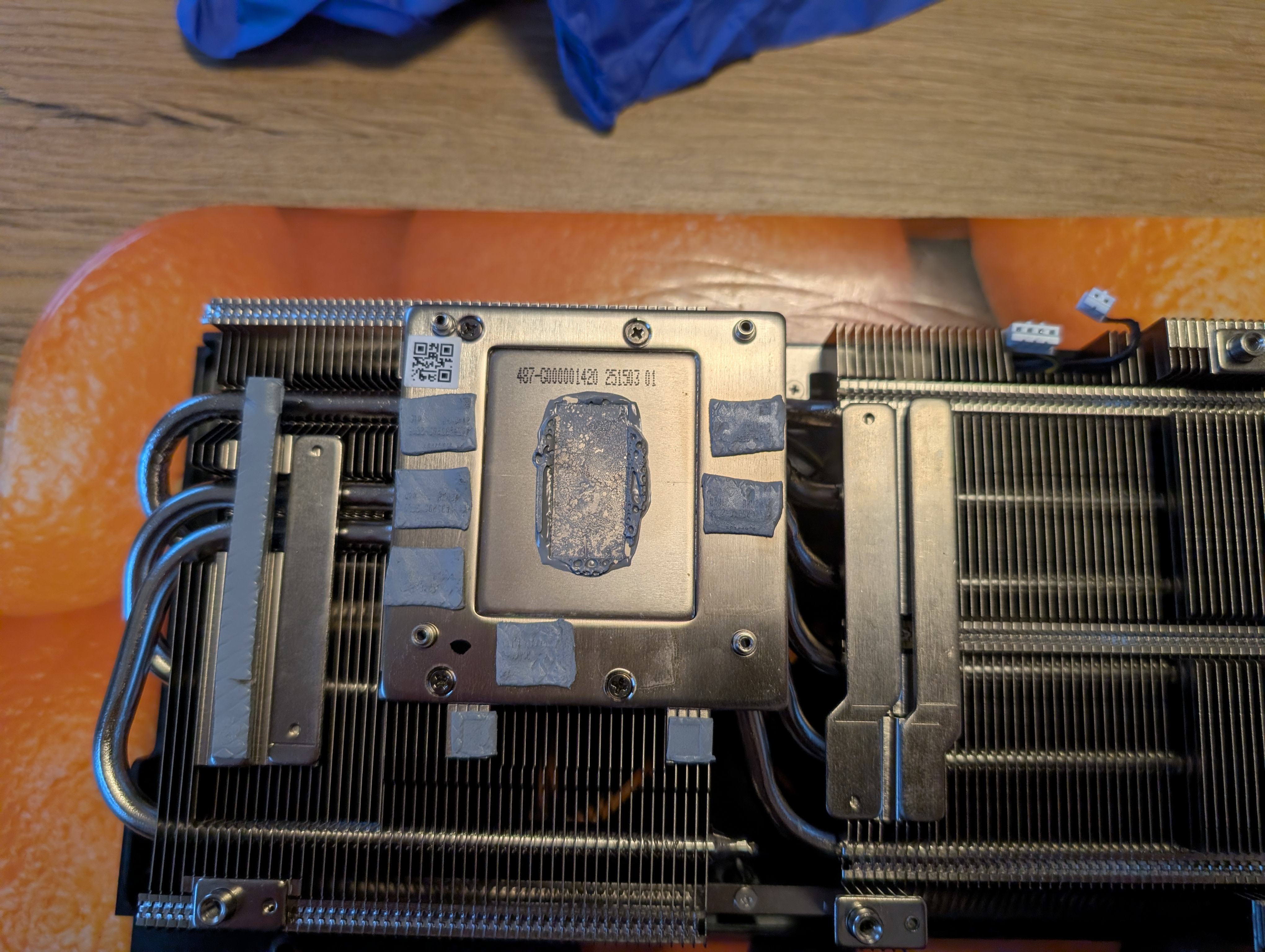

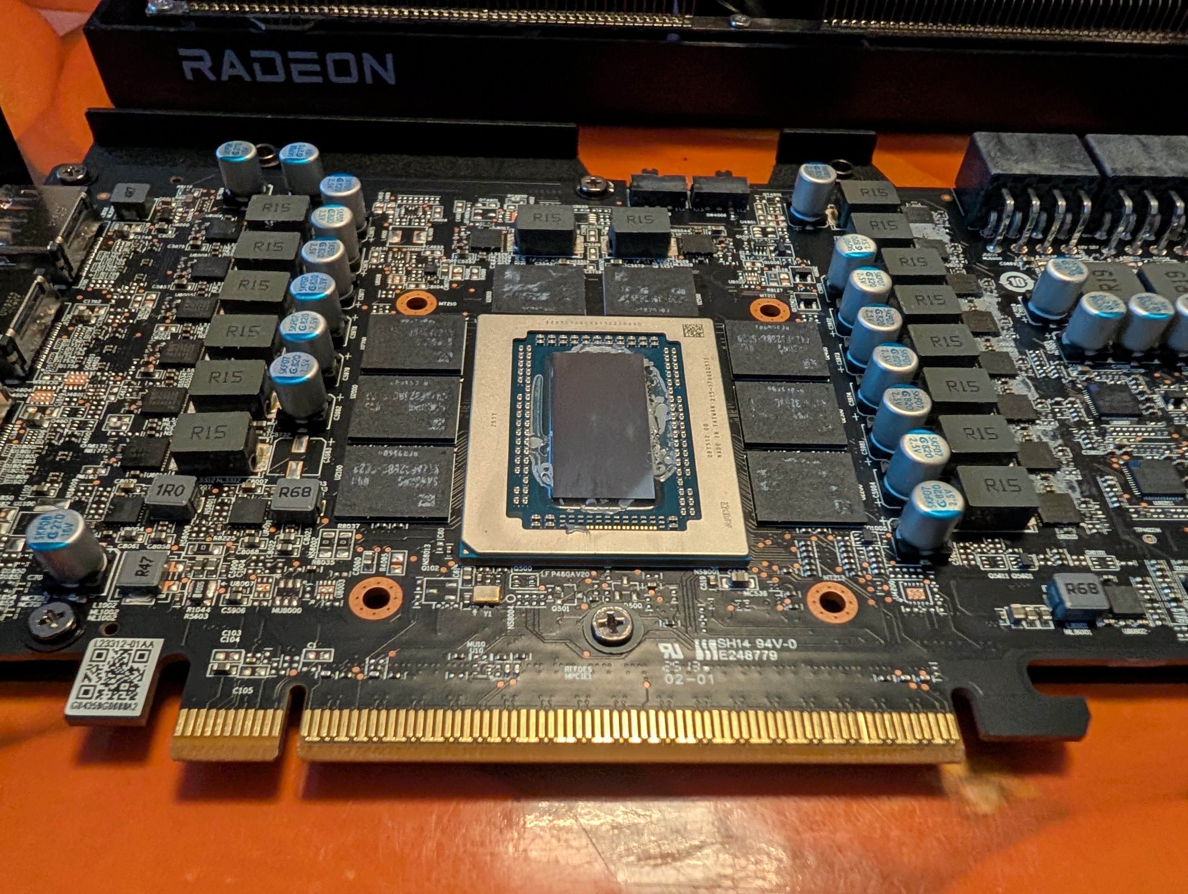

So, ich habe nun gestern ein repaste meiner 9070 XT Hellhound durchgeführt.
Nicht auf den Bildern zu sehen ist, dass ich PTM7950 für den Chip benutzt habe. Das Thermal Putty ist UTP-8.
Wie auf Bild 4 und 5 zu sehen ist, hat Powercolor für diese kleinen Chips rechts und links von den VRM-Phasen(?) - über dem GPU-Chip und dem VRAM darüber die beiden kleinen rechts und links von den "R15" Teilen - anscheinend vergessen, die Schutzfolie auf der Oberseite des Thermalpad abzuziehen.
Zwischen Backplate und PCB, ca. knapp 5mm, war nichts, da ist einfach nur Luft. Anstatt, dass die Backplate irgendwie zur Kühlung mitgenutzt wird. Auf dem vorletzen Bild sieht man, dass ich das mit Putty geändert habe, wo es möglich/sinnvoll war. Das betrifft hauptsächlich den VRAM, was sich auch in den Ergebnissen wiederspiegelt.
Das Ziel, die Hotspot-Temperatur zu senken, habe ich leider nicht erreicht. Dafür hat vor allem der VRAM spürbar profitiert. Auch VDDC- und SoC-Temperatur haben sich verbessert.
Ergebnisse (vorher / nachher)
Firestrike
GPU-Temperatur 60.0 / 61.0
GPU-Speicher 74.0 / 70.0
GPU VDDC 70.2 / 68.0
GPU Hotspot 85.0 / 85.0
GPU SoC 65.1 / 63.0
GPU Hotspot Max 88.8 / 88.8
Firestrike Ultra
GPU-Temperatur 61.0 / 60.0
GPU-Speicher 74.0 / 68.0
GPU VDDC 70.6 / 66.0
GPU Hotspot 86.0 / 84.0
GPU SoC 66.0 / 62.0
GPU Hotspot Max 91.0 / 88.9
Steel Nomad
GPU-Temperatur 61.0 / 62.0
GPU-Speicher 75.0 / 70.0
GPU VDDC 71.0 / 68.0
GPU Hotspot 85.0 / 86.0
GPU SoC 66.0 / 63.0
GPU Hotspot Max 88.5 / 90.1
Furmark 5min
GPU-Temperatur 64.0 / 64.0
GPU-Speicher 78.0 / 72.0
GPU VDDC 73.0 / 70.0
GPU Hotspot 96.0 / 95.0
GPU SoC 70.0 / 66.0
GPU Hotspot Max 97.1 / 99.6
Furmark 15min
GPU-Speicher 80.0 / 74.0
GPU VDDC 75.0 / 70.0
GPU Hotspot 97.0 / 96.0
GPU SoC 72.0 / 66.0
GPU Hotspot Max 101.8 / 100.9
memtest-vulkan
GPU-Temperatur 64.0 / 66.0
GPU-Speicher 84.0 / 78.0
GPU VDDC 72.0 / 68.0
GPU Hotspot 93.0 / 92.0
GPU SoC 71.0 / 66.0
GPU Hotspot Max 96.6 / 95.8
oder ob ich einfach am Limit ohne weitere Tricks bin.

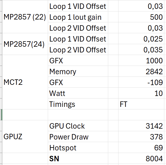

Ich hab jetzt am Freitag Nacht nochmal alle Register gezogen und mit mit 8.246 Punkten auf #57 gesetzt. Ich stelle mir im EVC einen +120W Offset ein, Spannungen hoch und das EVC Monitoring sagt irgendwas um die 574W. Was genau da gemeint ist, weiß der Geier. Aber mir is ja eh Wurst, wie viele Watt da durchrauschen. Hauptsache es geht im Leaderboard nach oben :-)
EVC Sepzis aufgepasst: Hab ein Beitrag #1 noch was zum EVC hinzugefügt Da hat mir PJVol eine XLM so modifiziert, dass man nen Watt Offset einstellen kann. Ggf. ist das in der Wirkung dasselbe, was das Linux Script macht. Entsprechende Datei ist dem Beitrag angehängt.

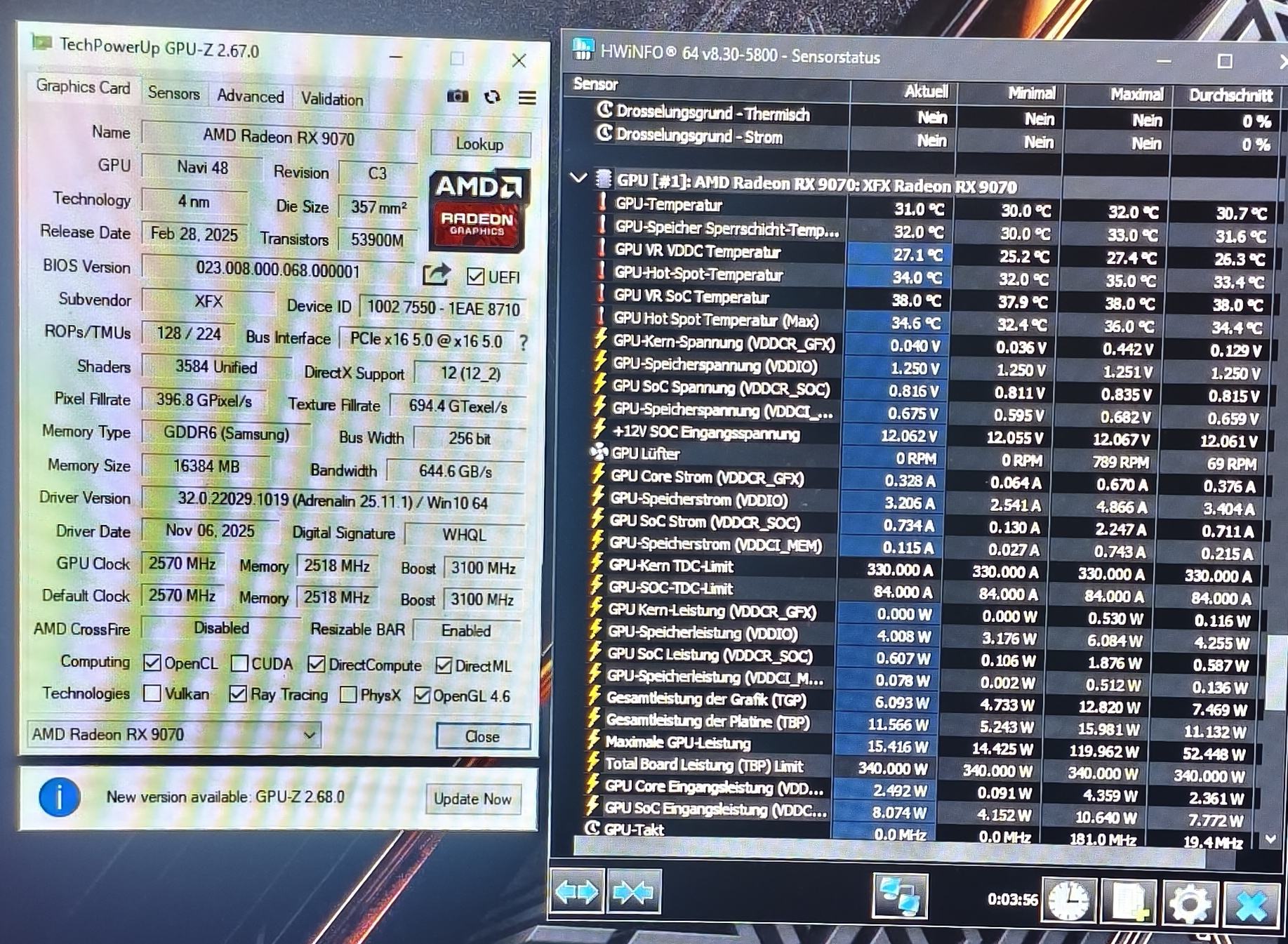

So zum ersten Mal XFX 9070XT Mercury OC zur XFX 9070 Swift OC VBIOS geflasht.
Ich bekomme in dem 9070 VBIOS kein Bild mehr. Nach langem hin und her, habe ich es jetzt endlich geschafft trotzdem das 9070 VBIOS zum booten zu bringen. Ist sonst immer trotz APU nicht ins Windows gebootet mit dem 9070 VBIOS. Muss im 9070XT VBIOS über die APU booten, dann das VBIOS wechseln, neu starten und hoffen, dass es mit 9070 VBIOS bootet. Ich werde das ganze jetzt nochmal mit angeschlossenem Bildschirm an der 9070XT versuchen und mal schauen ob ich nicht doch ein Bild bekomme im 9070 VBIOS.
Jetzt ist die Frage ob ich nochmal das zweite Mal flashen soll, oder ob ich wieder auf das 9070XT VBIOS zurück sollte.
Karte wird in Windows, HWInfo und GPU Z jetzt als 9070 erkannt, zumindest HWInfo und GPU-Z stimmt aber (noch) nicht ganz, siehe Powerlimit und Taktraten. In Fancontrol wird die 9070XT jetzt auch nicht mehr erkannt, im anderen VBIOS stimmt und funktioniert aber wieder alles.
Stand jetzt: erfolglos.
Update: erfolgreich zumindest mal auf einem Monitor in FHD Bild bekommen, der zweite bleibt aus. Treiber einmal neu installiert, er sagt aber beim 25.6.3, dass ich doch bitte eine aktuelle passende Version runterladen soll. Ich gehe mal davon aus, dass das 9070XT VBIOS da noch zu sehr zwischen funkt. Aber immerhin kommt ja schon mal Bild.
Soweit ich weiß, gibt es mehrere EVC Versionen. Kann sein, dass wir beide da die unterschiedlichen haben und ich auf MP2857 bin und du auf MP2868? Ansonsten könnt ich mir den Unterschied nicht erklären.

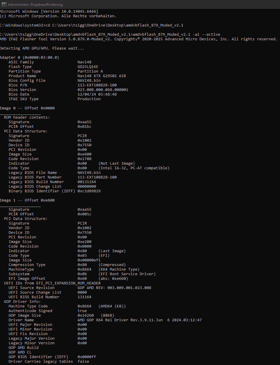

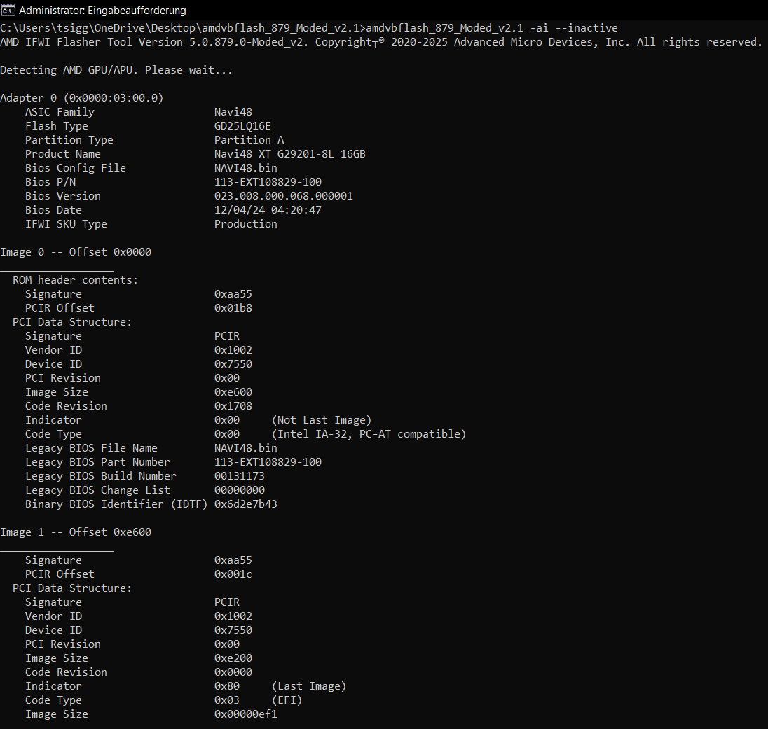

@RedF Jetzt schon zum dritten mal geflasht. Lässt sich immer noch nicht booten, außer über den Umweg, alles andere ist so geblieben wie gestern.
Was kann man da jetzt noch machen? Bekommt man das noch zum laufen oder lässt die sich nur so "halb" flashen?

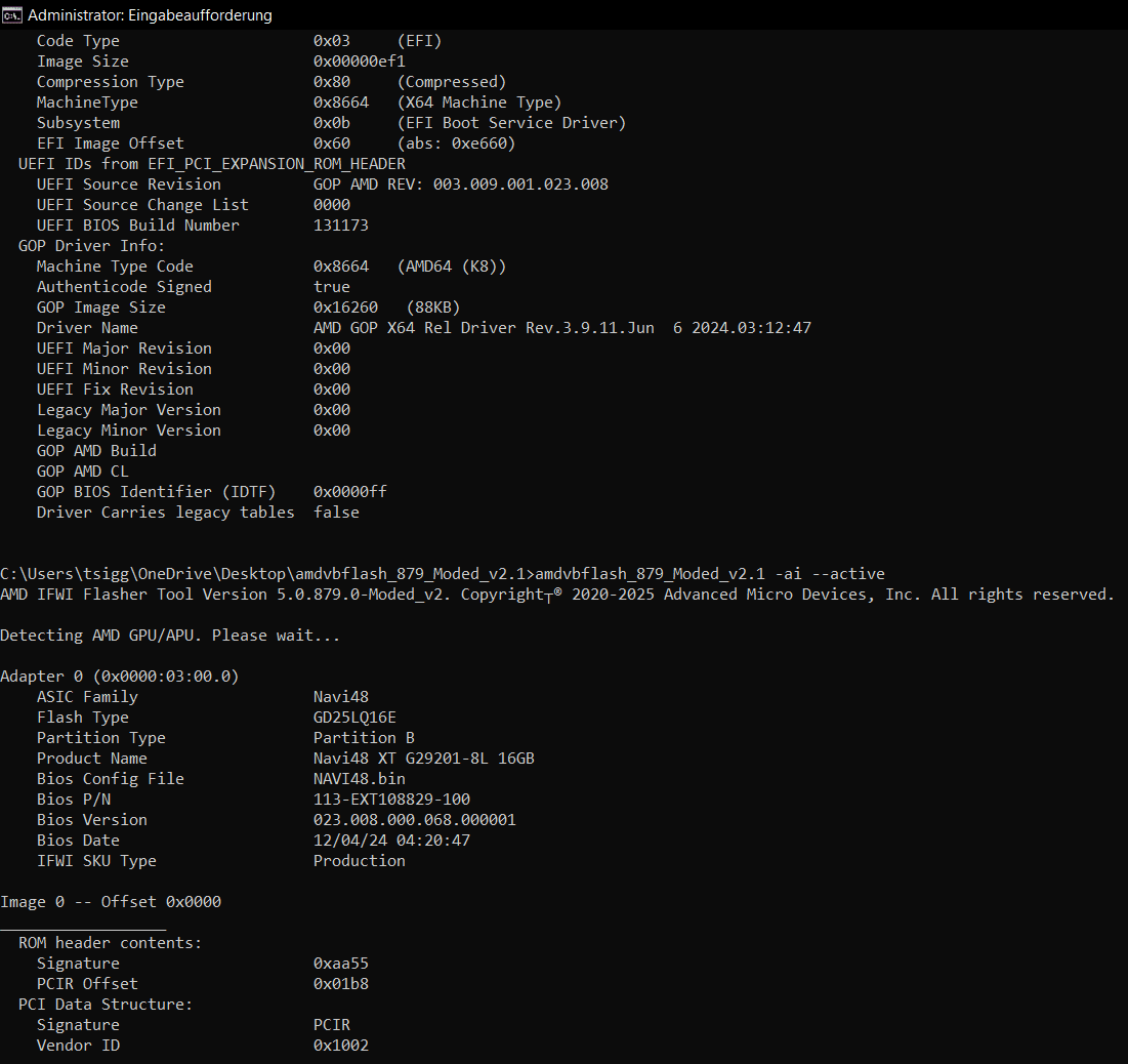

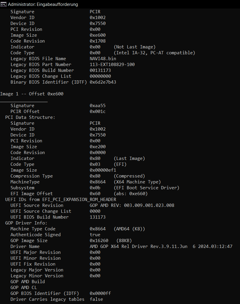

Hast du mit
-ai --active
-ai --inactive
geschaut, ob beide Partitionen geflasht sind?
-ai --active
-ai --inactive
Sah für mich erstmal identisch aus, ob es das richtige VBIOS ist weiß ich nicht. Screenshots reiche ich gleich mal nach.
@RedF
Das hier ist das original 9070XT VBIOS, ist also definitive ein anderes.
Sollte ja so theoretisch eigentlich funktionieren, praktisch tut es das aber leider nicht. Auf den Screenshots vom 9070 VBIOS habe ich auch meinen zweiten Monitor gesehe, der wurde auch als angeschloßen erkannt, Bild kam aber keines.
Das MP2868a ist extra fuer die 9000 Serie . Da sind ein paar mehr Einstellungen
Stimmt. Ich hab mir den neuen Watt-Teil aus 2857 einfach mal ins 2868 von dir reinkopiert, jetzt hab ich noch ein Setting mehr :-)

Ist eine gute Frage. Ich bekomme ja auch keinen boot hin, ich muss im XT VBIOS booten, im Betrieb VBIOS wechseln und dann Neustarten um überhaupt in das non XT VBIOS zu kommen. Habe noch nie von der Problematik beim flashen gehört, vllt gibt's ja jemanden, der mal den selben Fehler hatte.
Was sollte ich denn flashen auf die Mercury OC? Viel kaputter geht ja anscheinend eh nicht mehr.
Dann flashen ich jetzt das Vastarmor VBIOS drauf.
Ist zumindest schon mal weiter gegangen als zuvor. Ich habe zumindest schon mal das Ladesymbol gesehen, da nach aber trotzdem kein Bild mehr. Gibt jetzt den zweiten Versuch.
Alle drei Bildschirme laufen richtig. Zweiter flash kommt jetzt.
War nicht aktiv. Ließ sich jetzt aber sogar im 9070 VBIOS booten mit allen drei Monitoren in der richtigen Auflösung.
VBIOS wird sogar richtig erkannt, mit allen Spannungen, Taktraten und Powerlimits.
VBIOS musste ich jetzt inaktiv flashen, hat aber geklappt.
