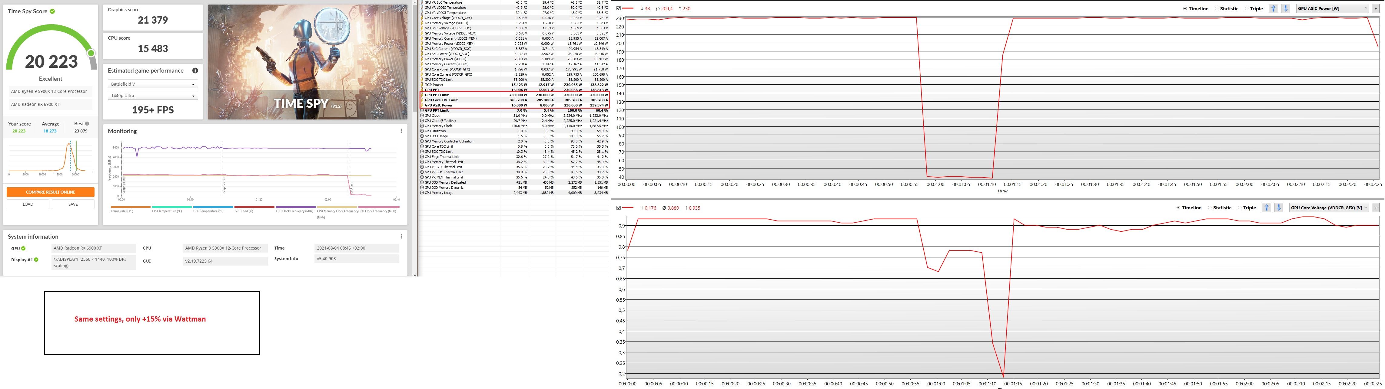

Wollte das mal im Vergleich dazu testen, einfach nur auf 130w zu limitieren, ohne uv + mpt, (evtl. maximal bisschen uv per Wattman), macht natürlich aber absolut keinen Sinn - 12-13k lol. UV und UVOC beste!
BTW: falls du das noch optimiert bekommst, lass hören:geek:(y)

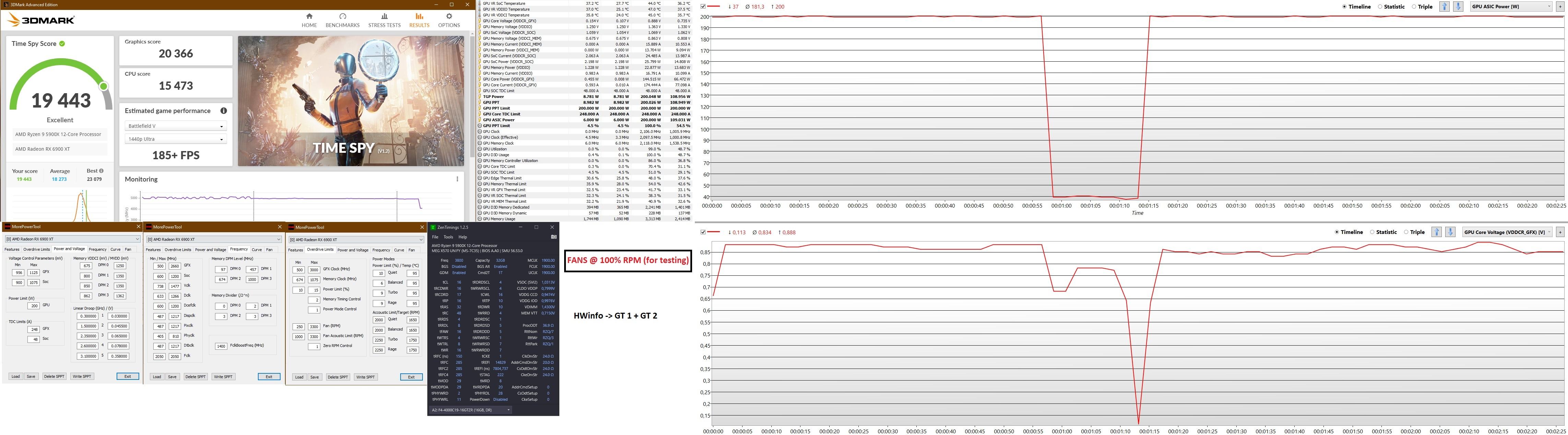

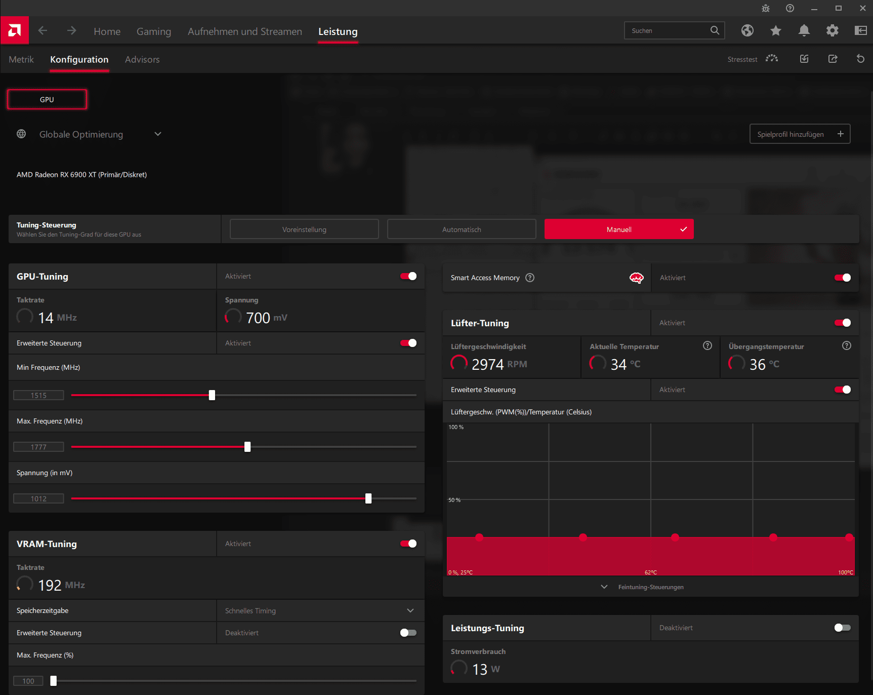

Testet mal:

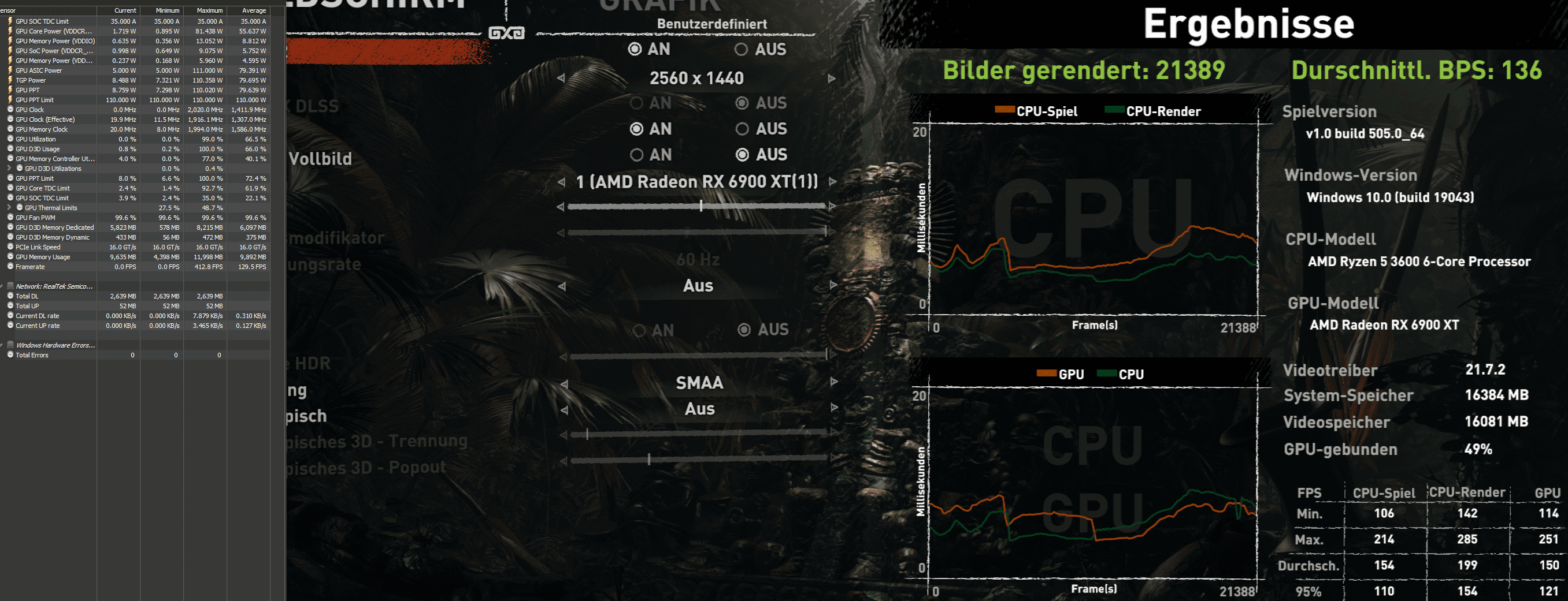

BTW: Beim SotTR Bench konnte ich auch auf 2100MHz stellen und hatte dadurch 5 FPS mehr 131-->136 mit den Settings die ich getestet habe.
Also bei Games geht teilweise deutlich mehr nochmals.
Schaut mal den SOC/MEM Verbrauch und vergleicht mal mit euren 24/7 Settings was das eigentlich schluckt, werdet verwundert sein^^

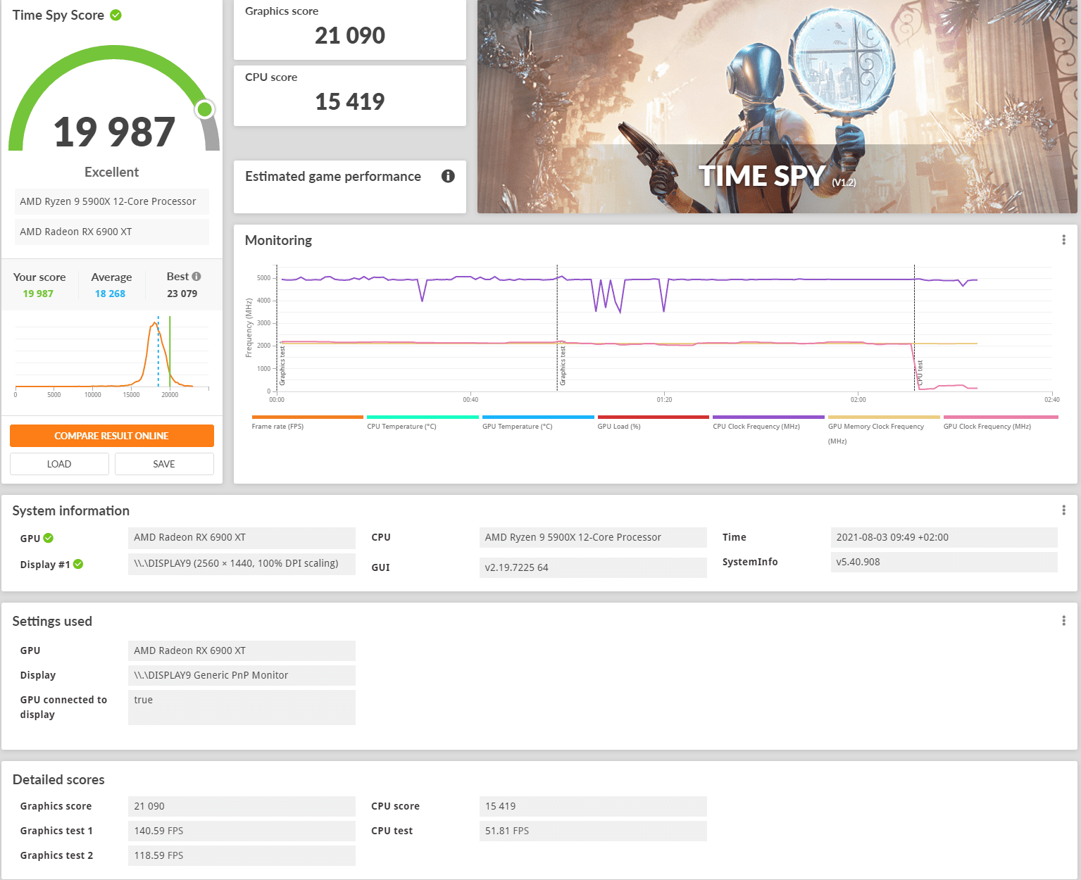

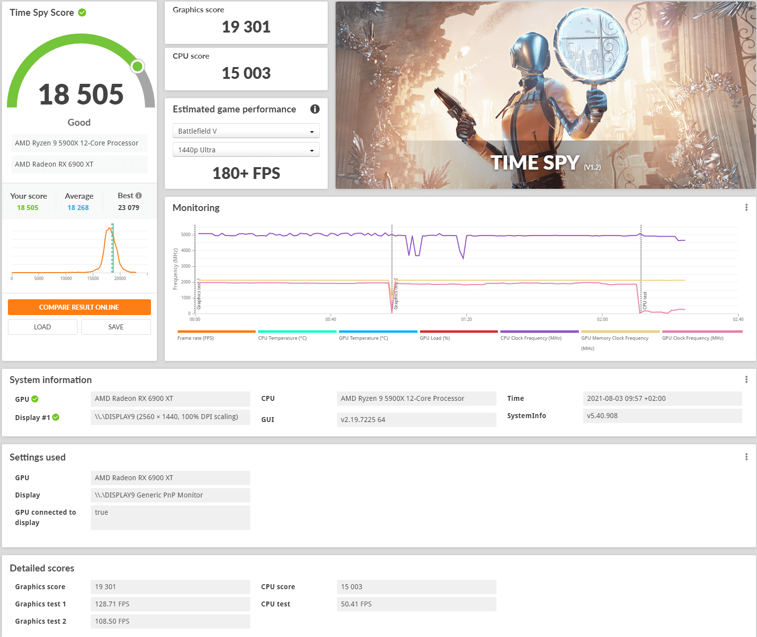

Sehr nice, bin auf dem 110w Profil mit deinen letzten Settings von 14,4k auf 15,8k geklettert, allerdings mit 1014mV, denn leider ist bei 1012mV tatsächlich der Treiber bei jedem 2. TS Durchgang abgestürzt. Bin mal gespannt ob das so wirklich stable läuft beim zocken.

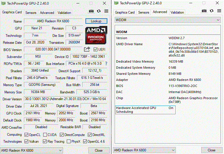

Hast du denn meine Settings mal ausprobiert? Ohne MPT, Wattman 2219 MHz und 925mV. Das sollte ca. Stock Performance bei weniger Stromverbrauch und kühlerer/leiserer Karte bringen.
VRAM hatte ich dann auf Fast Timing und 2112 MHz.
Deine Settings habe ich gestern mal in RDR2 getestet. Lief eine Stunde lang stabil, dann leider doch crash.

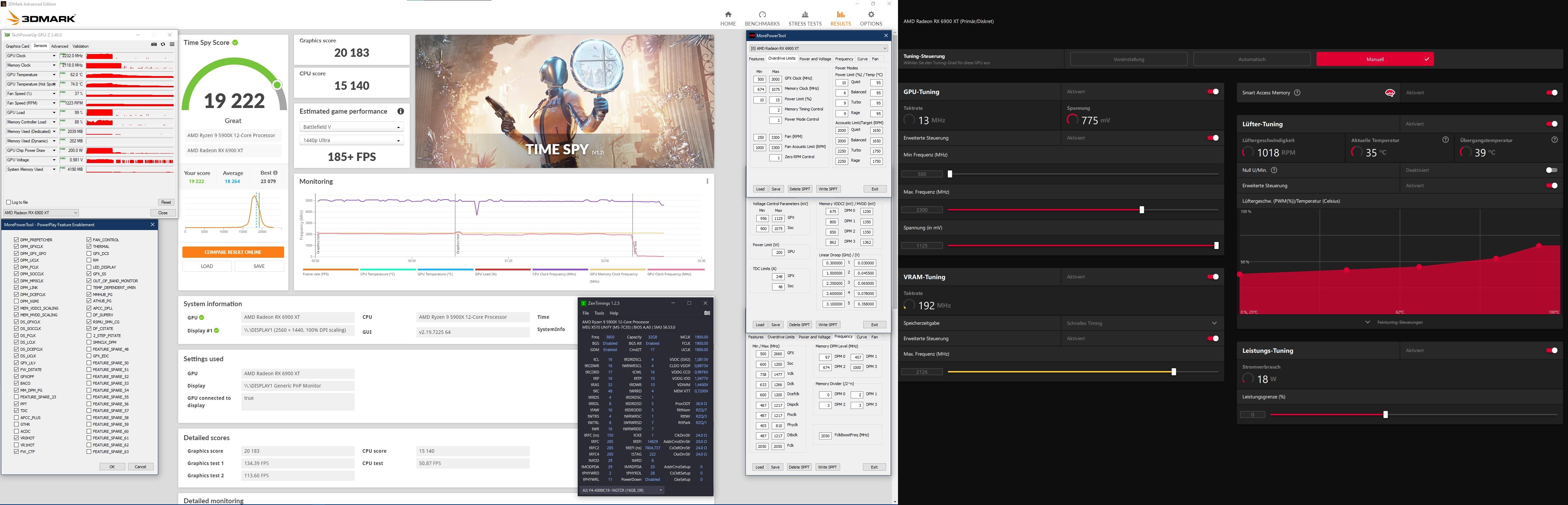

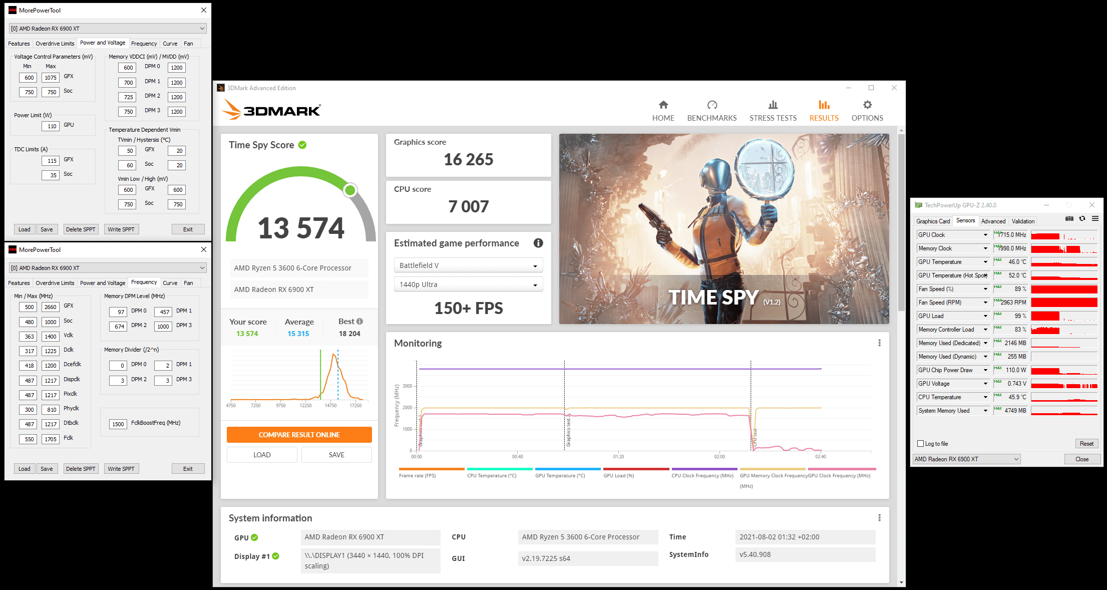

Ich kann euch gerne mein 200w Profil zukommen lassen.
Dank Wattman kann man dann zwischen 180w und 230 (5)w schön selbst testen.
Beim FCLK und FCLK Boost müsst ihr sicher Anpassungen vornehmen, auch habe ich den Linear Droop ein wenig verändert, hier müsst ihr ebenfalls etwas anpassen.
So kann ich zwischen 180w und 230w immer schön hin und her wechseln und habe je nach Game immer noch ein paar Reserven.
Der FCLK Boost könnte bei 1400MHz eventuell bei einigen besser funktionieren, das müsst ihr aber selbst testen.
Ich lasse dann mal die MPT 1.3.7 beta5 Config in einer Zip da (Anhang) aber VORSICHT, BITTE SELBST BEARBEITEN UND AUF EURE KARTE ABSTIMMEN
  • 6900XT - 200w Profil.zip

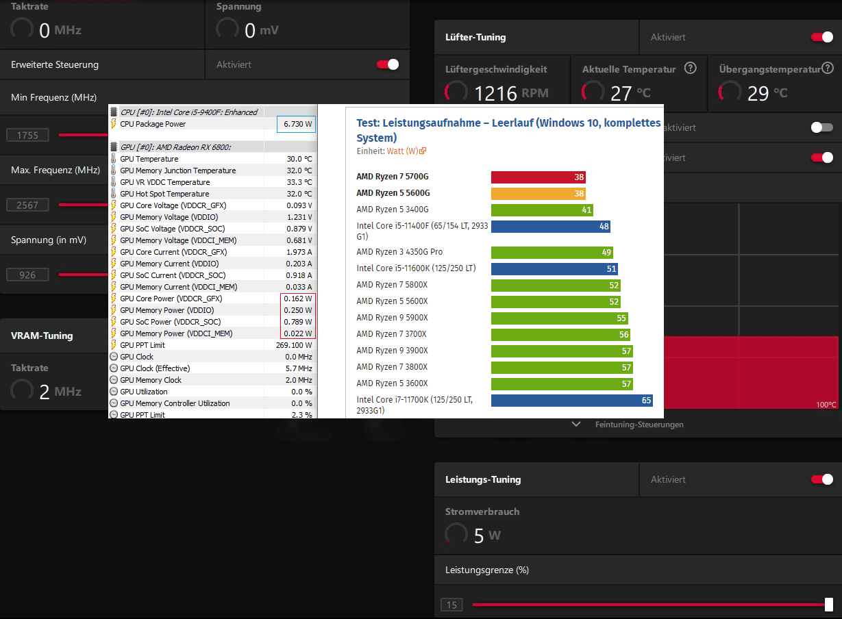

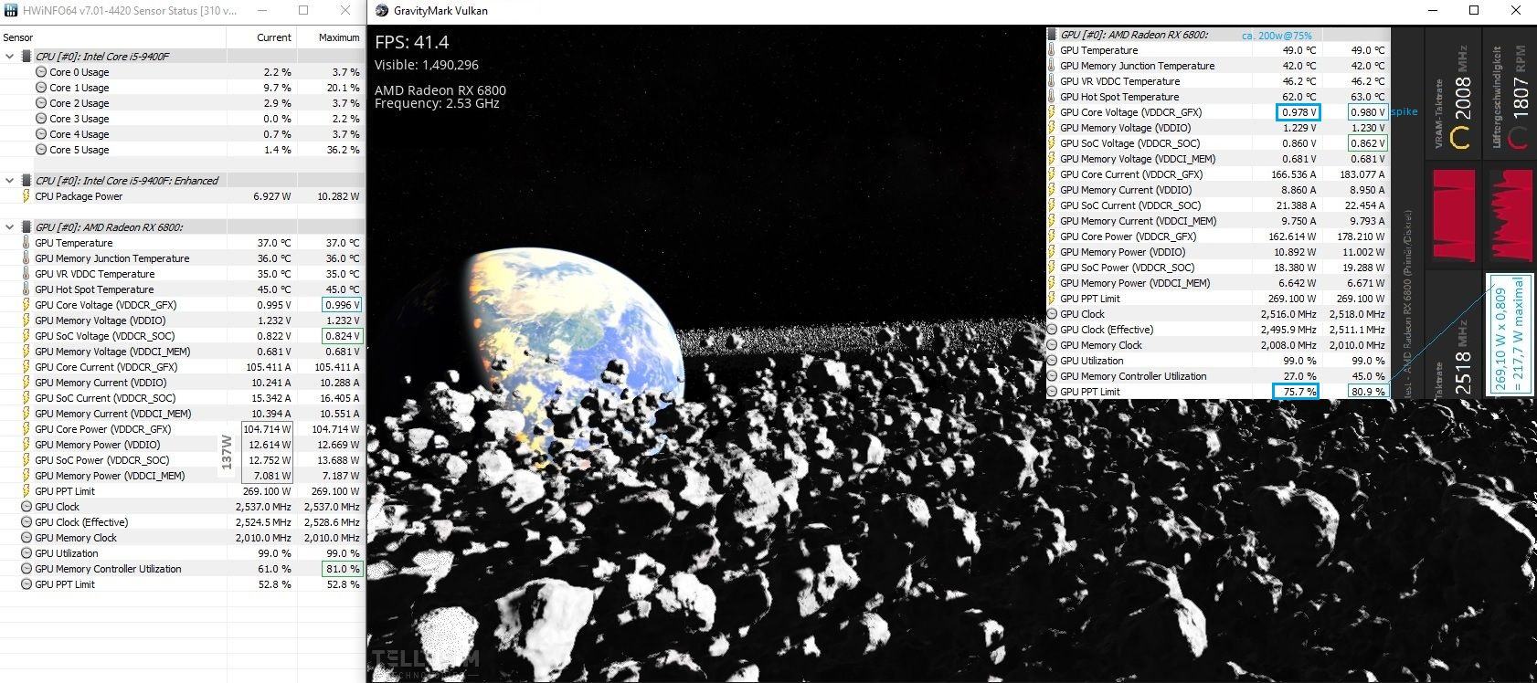

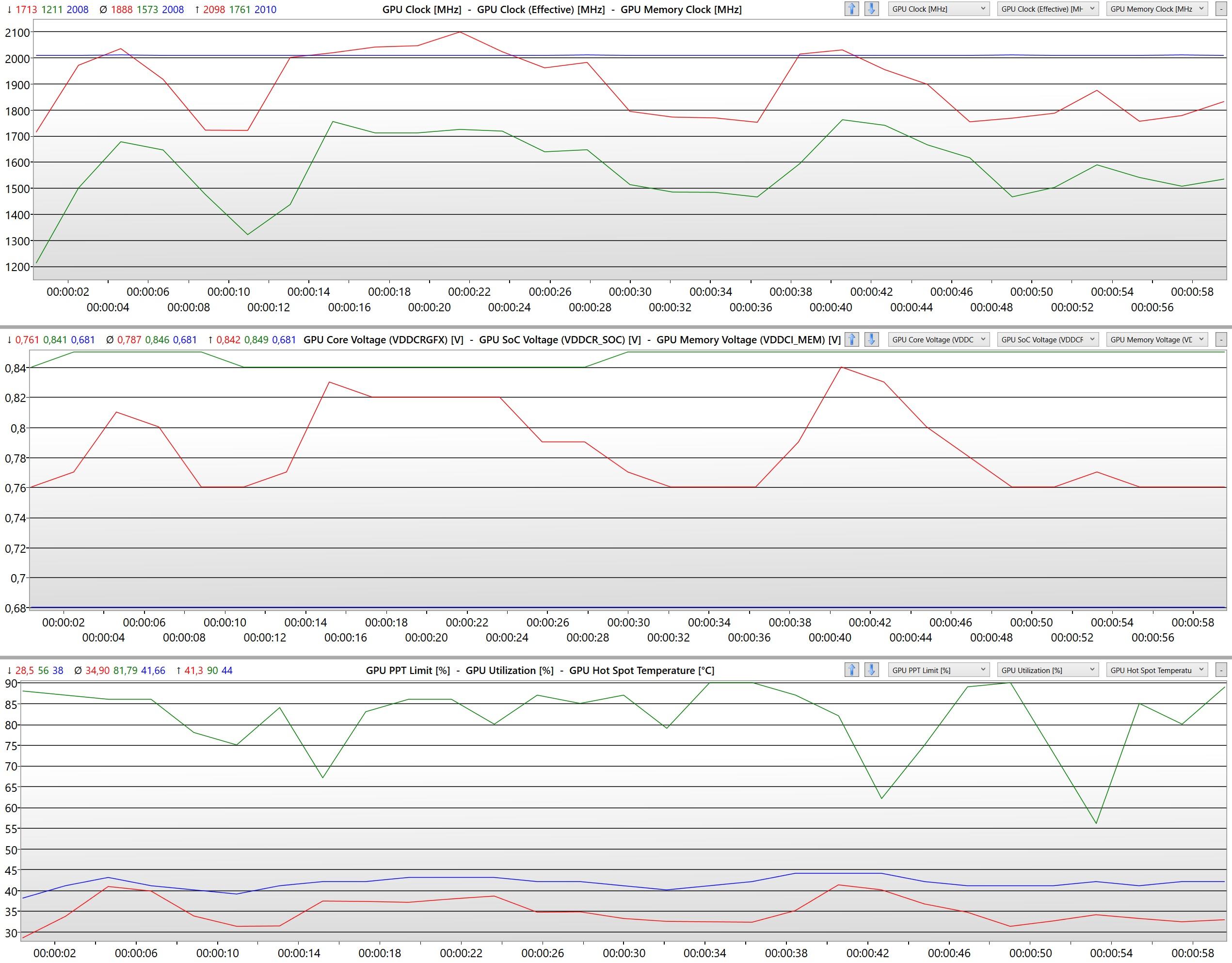

anbei mein Setting für lightGames, da geht Vieles zu verstellen

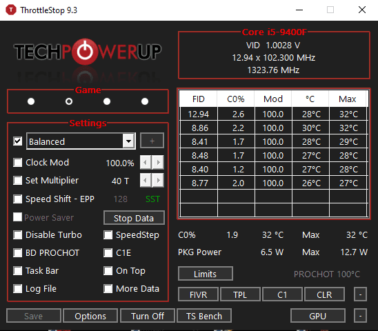

+ als Goodie wg. dem APU-Review bei CB mein Desktop-Verbrauch beim Lesen vom Review (CPU@Throttlestop Core-125mV)

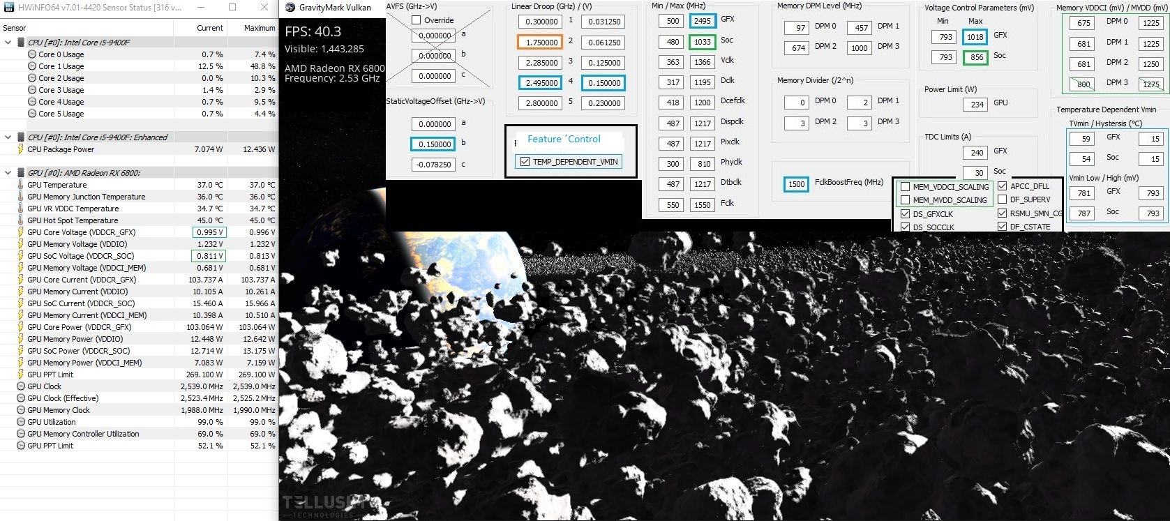

Habe mir mal spassenshalber die LD-States der 6900 ausgeborgt und für meine minGFX umgerechnet:
(mit 6mV Puffer, falls unerwartet TDV zuschlägt, ...keine Sorge, TDV ist default=off ... muss net Jeder testen)
Bei der TDV habe ich das Gefühl, das mehr als 6,25mV unter minGFX too much sind.
--> jetzt mit safen Werten (SOC reagiert jetzt auch "normaler")

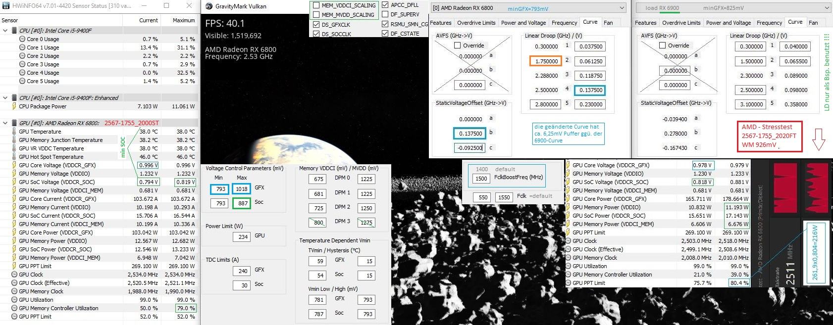

Damit ist die Konsolidierungsphase erstmal abgeschlossen, ...bis zum nächsten Treiber, mal schauen was dann...
zusätzlich
mal ein Test in RoTR 4k smaa @Chill 57fps
(Setting 2525MHz@929mV 2020ST im WM)
