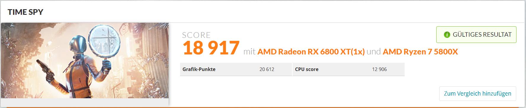

... dann müssten ca.168W...172W=200W gesamt, schon für 19k reichen, oder?
(falls sich dann der maxTakt ein mue hochschieben lässt, bei 1...3mV mehr im WM)
Welchen SOC-takt+fclk hast Du eigentlich im Finale für die ca. 2064Vram benutzt?

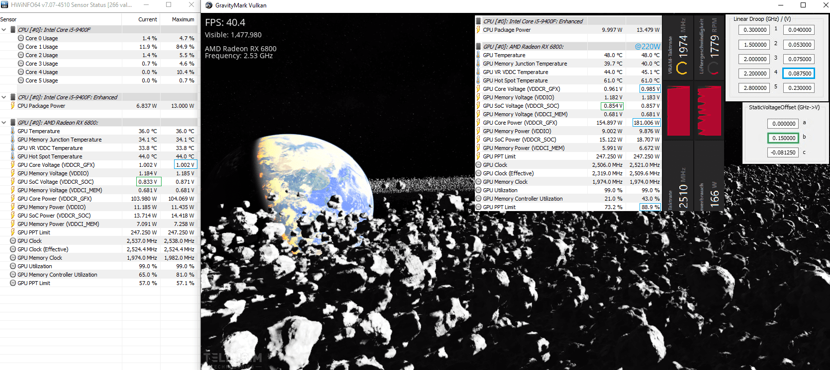

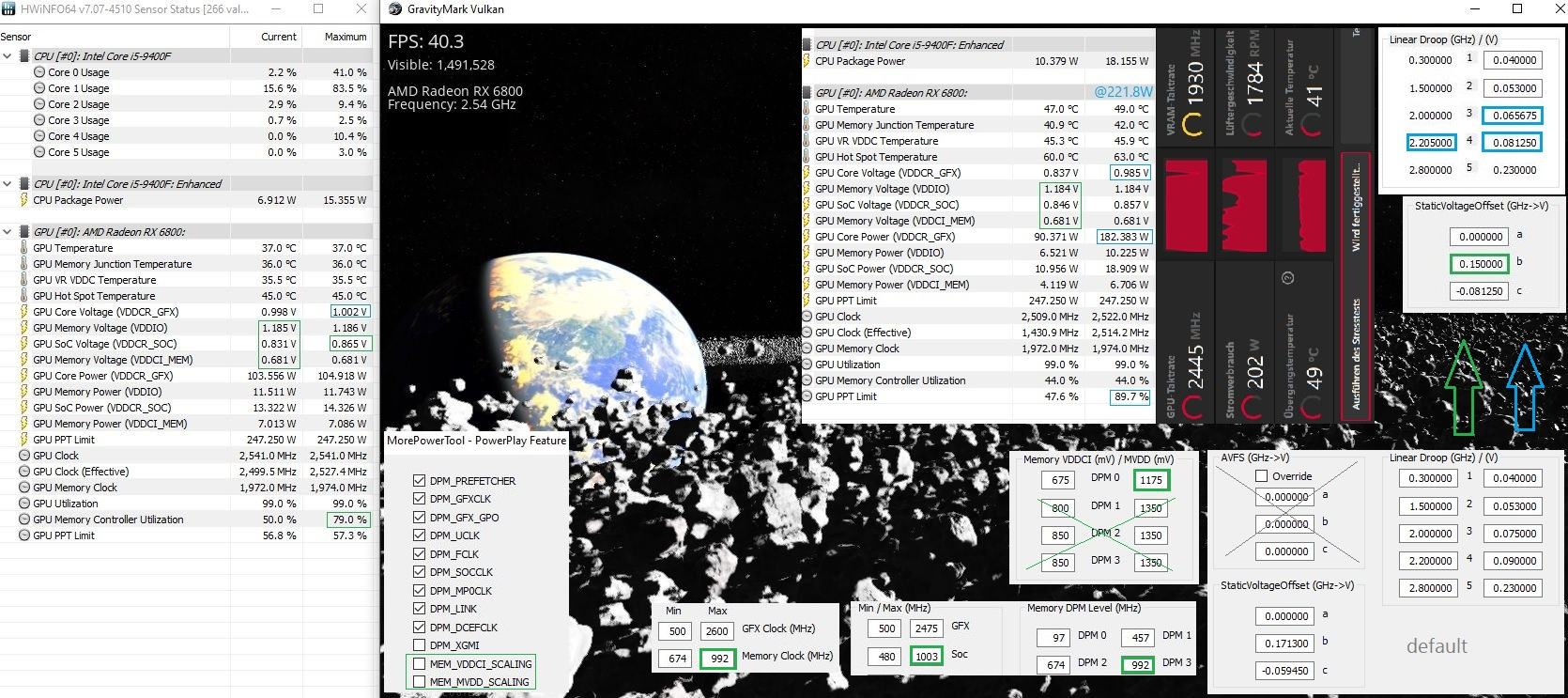

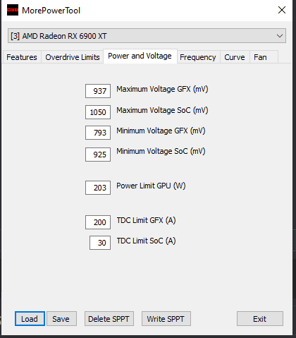

Neuer/alter Ansatz um die SOC-Spannung zu regeln:
die 925mV maxSOC wollte ich net unterschreiten, weils evtl. aus gutem Grund bei TDV drin steht
(dito scheints günstig zu sein, den SOC<60°C zu halten, falls TDV aktiv ist)
minSOC+ SVO(x) können eigentlich ausreichend die SOC runterregeln, je nach Auslastung MemoryController
(x) dynamisch = sinnvoller als fest runtergedrückt per cappen maxSOC
edit: Rumpelson@mining bei PCGH hat auch noch die DPM0-Volts auf 1175mV gesenkt.(funzt bei mir auch)
auch LD4 absenken geht nach wie vor 90-->87,5mV und auch noch bis 81mV= 9mV unter default.

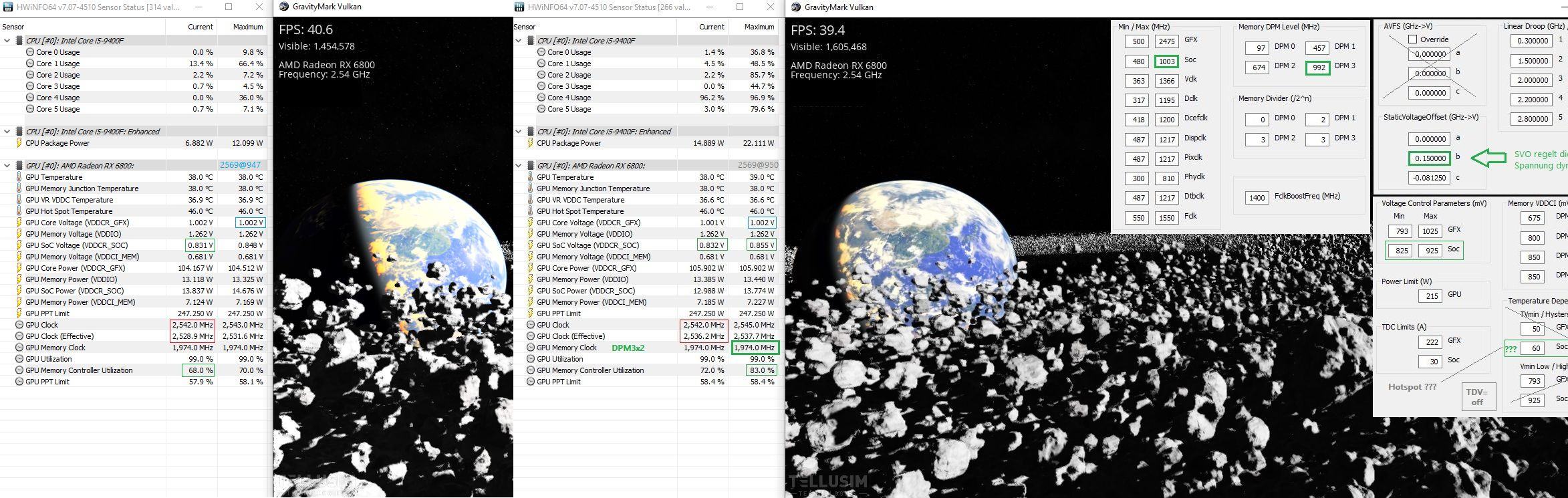

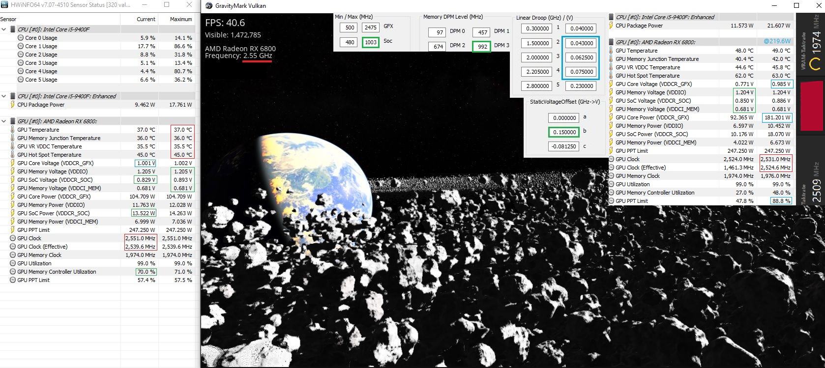

Wer richtig gute Nerven hat und etwas Zeit zum Tweaken kann auch bei SVO und dem SOC-Takt+Volt sparen.
Zusätzlich den Vram untervolten, falls man net so sehr OCen will.
dito
Ala dark bei den LD-States etwas mit den Volt runter. (2-3 nur minimal ändern, wenn überhaupt, aber State 4 hat evtl. Potential)
--> bin momentan unter 220W asic (trotz OCen mit der nonXT)

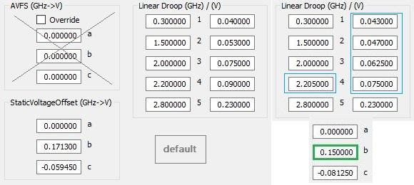

edit:
Habe bei mir@6800nonXT festgestellt, das die minGFX+LD1-Volt etwas zu niedrig ist für einen Offset 1025mV(MPT) zu 950mV(WM)
--> LD1 von 40mV auf 43mV angehoben, damits mit minTakt=500 und DS=on stabil bleibt

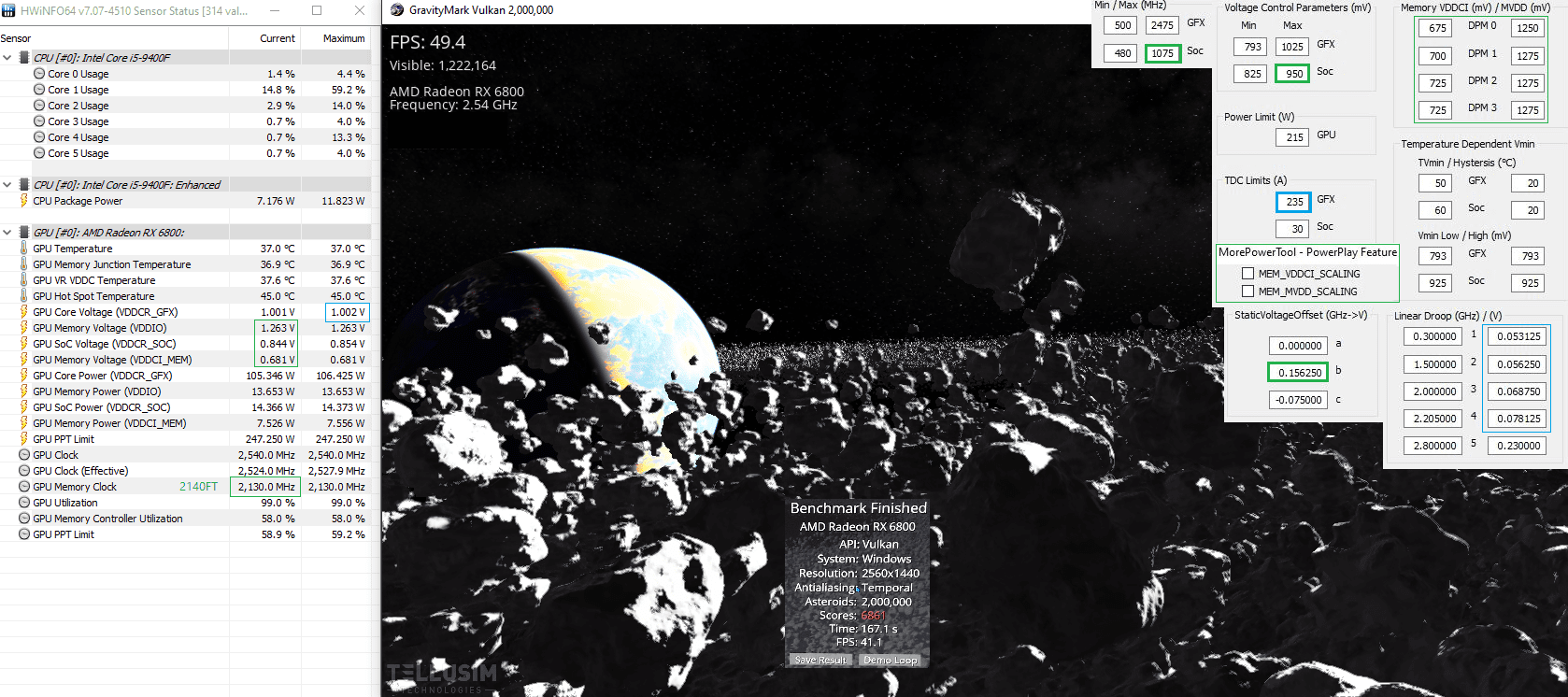

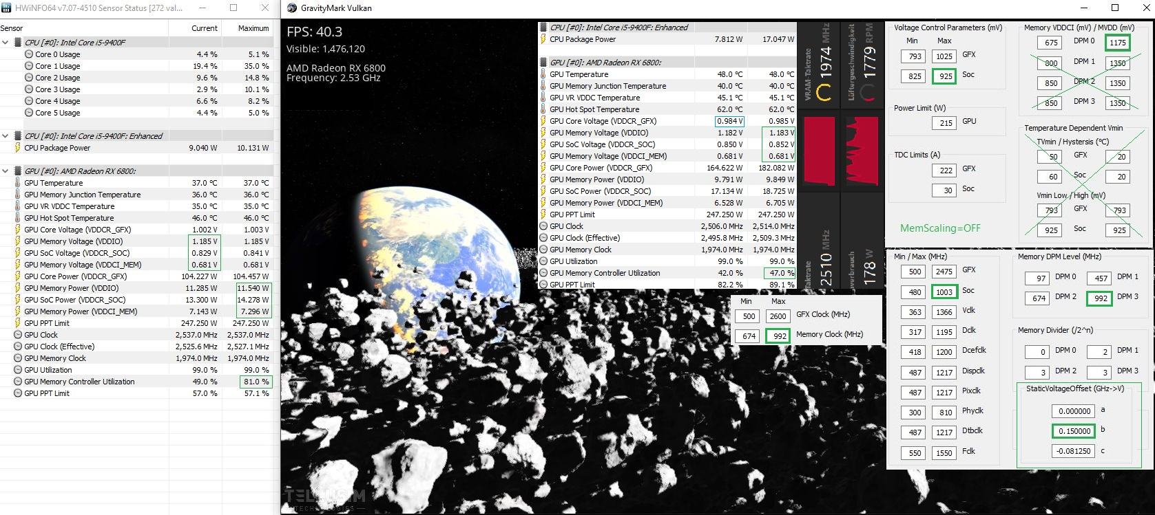

Habe mal getestet, wieviel Volt mein Vram für 2140FT braucht: ...mit MemScaling=off passt der Treiber Das noch ein mue an
(2140FT ist i.d.R. ohne Fehlerkorrektur ein sehr guter Kompromiss zw. Performance und Sparen)
sehr guter Vram@h2o kanns dann evtl. sogar noch mit 25mV weniger bei MVDD
edit: Noch schöner wärs mit SOC=1075x2 >> Vram2140FT
DONE@SOC 825-950mV

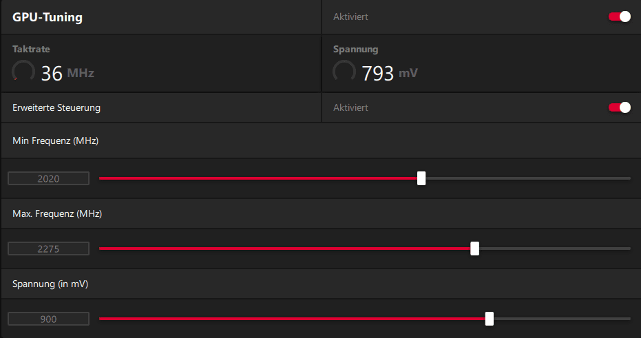

vielleicht passt es nicht ganz hier hin, aber ich hatte die Hoffnung, dass durch das Undervolten mein Spulenrasseln etwas weniger wird. Bisher hat es so gut wie gar nichts gebracht. Ich bin auf 900mV runter bei meiner 6900xt und es ist immernoch störend laut. Gibt es Leute, die damit Erfolg hatten?
Das klappte soweit eigentlich ganz gut, maximum waren meine ich 937mV, die ich bei der Spannung gesehen habe. Aber wirklich leiser wurde es nicht.
Man muss dazu noch sagen, dass die Karte wassergekühlt ist und meistens nicht über 40°C kommt.

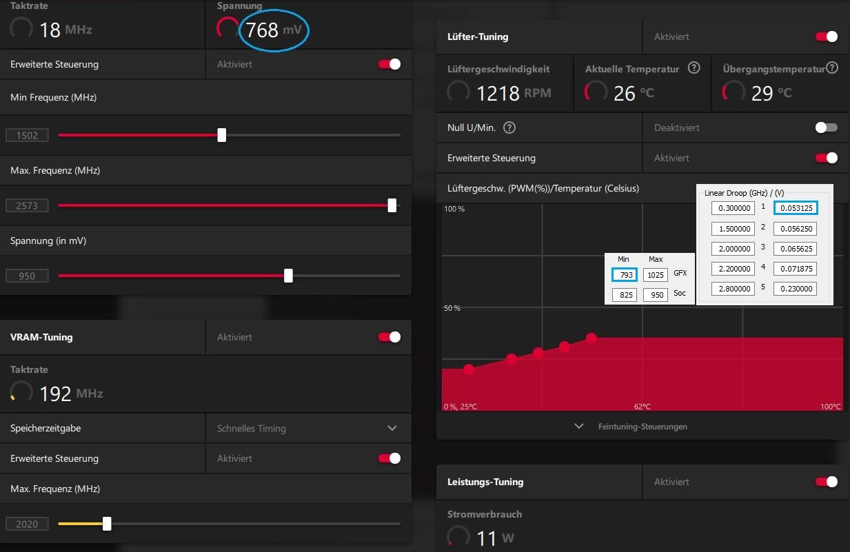

Wahnsinn, wie weit Du die Spannung runtergedrückt hast, ...und auf dem Desktop = 793mV(x)
Hast Du die minGFX von 825mV auf 793mV geändert oder ergibt sich das evtl. durch den Offset im Wattman?
ähnlich bei mir
Auf dem Desktop isses bei mir noch Weniger@6800nonXT mit 768mV<<793mV min GFX!?
(kann an 1080p@59Hz liegen)
Der Wert ist nur beim Scrollen>0.
