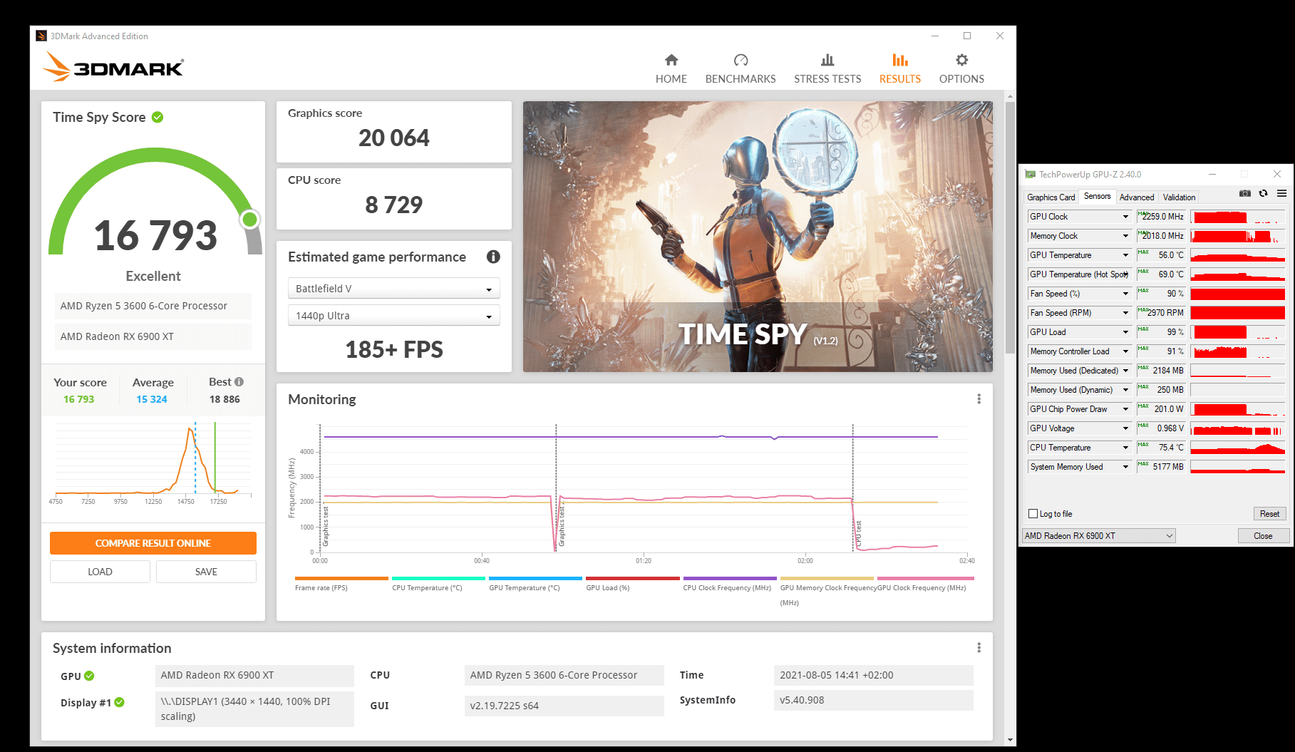

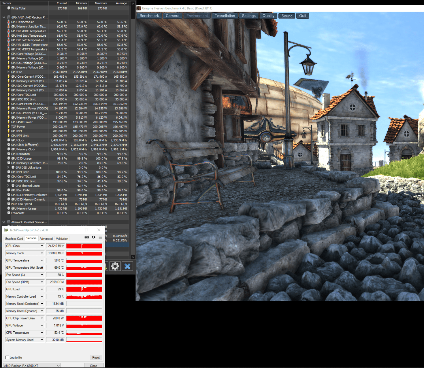

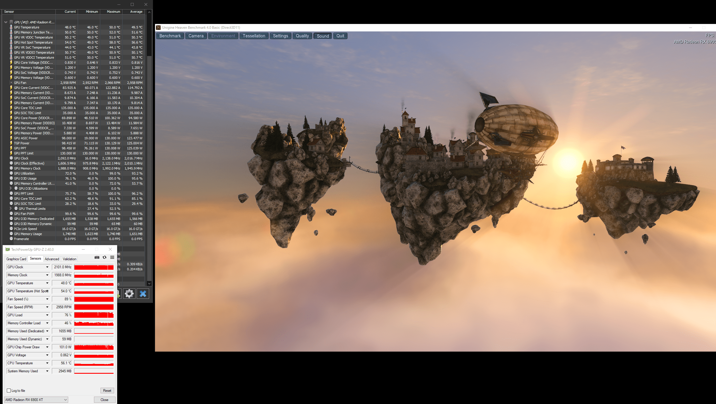

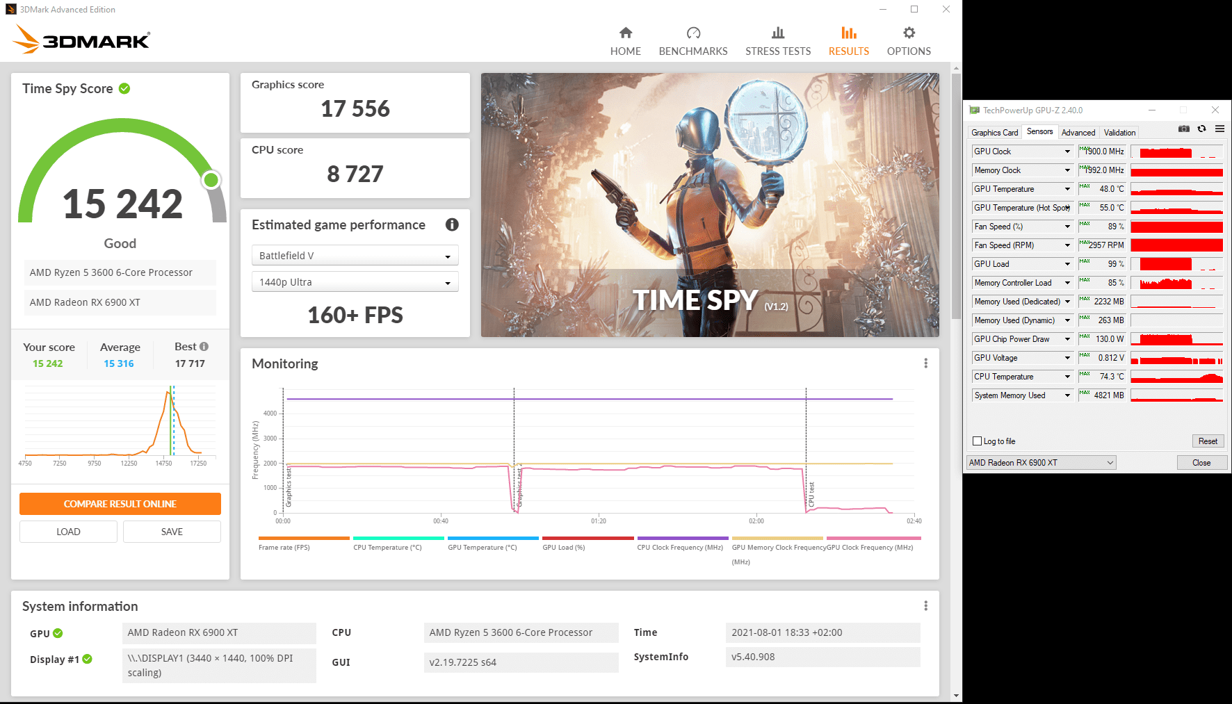

Das liegt an GPUz hier ein Screen mit HWinfo Log.
200w
230w (200 + 15% im Wattman)
Ich bin grad auch dran an einem 200W Profil, bin aber noch weit weg von deinem Resultat...

Ich nutze zum ausloten das GPU Tool von TechPowerUp (kleine exe) damit hab ich dann immer RAM und chiptakt, angehoben oder gesenkt und als das fertig war nach und nach die Spannungen gesenkt.
Ist ähnlich wie Furmark das dir dann Pixelfehler anzeigt, wenn es zu hoch ist im Takt oder zu niedrige voltage hat.
Von dem Ergebnis aus bin ich dann 25MHz runter und konnte es als Daily nutzen.
Bezüglich des Spulenfiepen, glaube da gibt es kein Statement zu, zumindest nicht von AMD Seite.

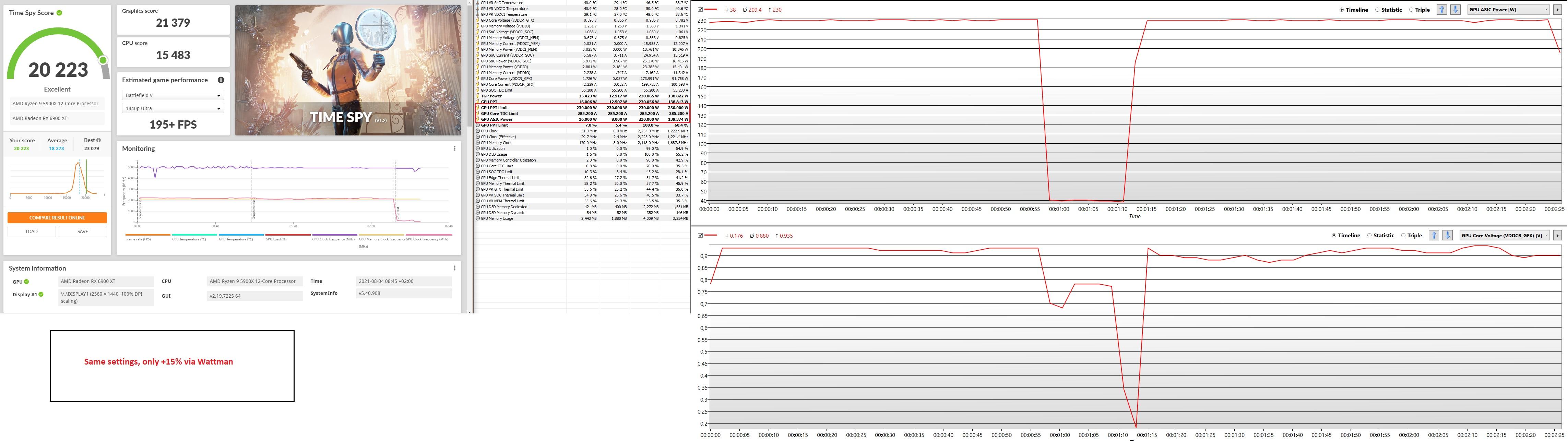

Bist du nicht, die 20k hab ich mit 200w auch. Den Screenshot den du vlt in Erinnerung hattest war der mit 230w (also 200 +15% im wattman)
Toll, hab den Thread verwechselt. Hier mal mein 200w Setup

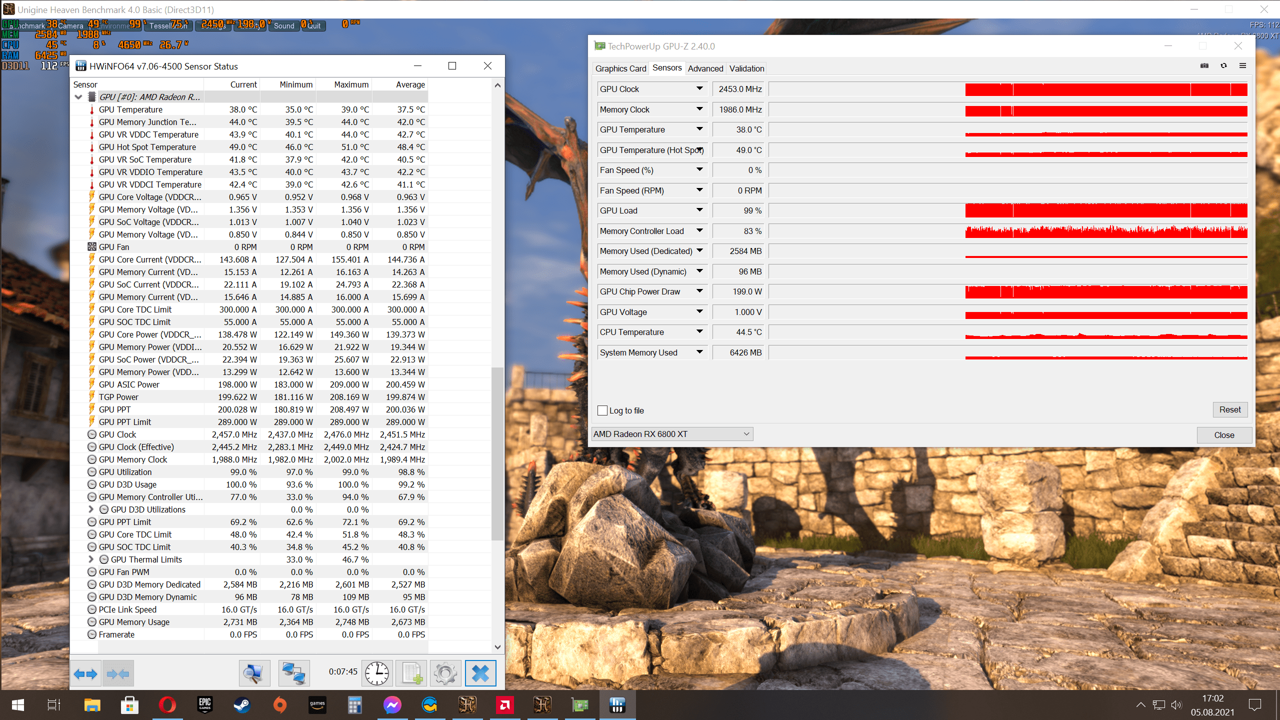

Ist das so OK?^^
Effective clock schwankt ein wenig aber im Schnitt über 2GHz.
200W
Musste das Bild etwas zurechtschneiden weil es zu groß war.
Beim 1. Bild war anscheinend meine CPU mit ihren 3.8GHz und dem lahmen UV RAM stellenweise etwas zu lahm^^

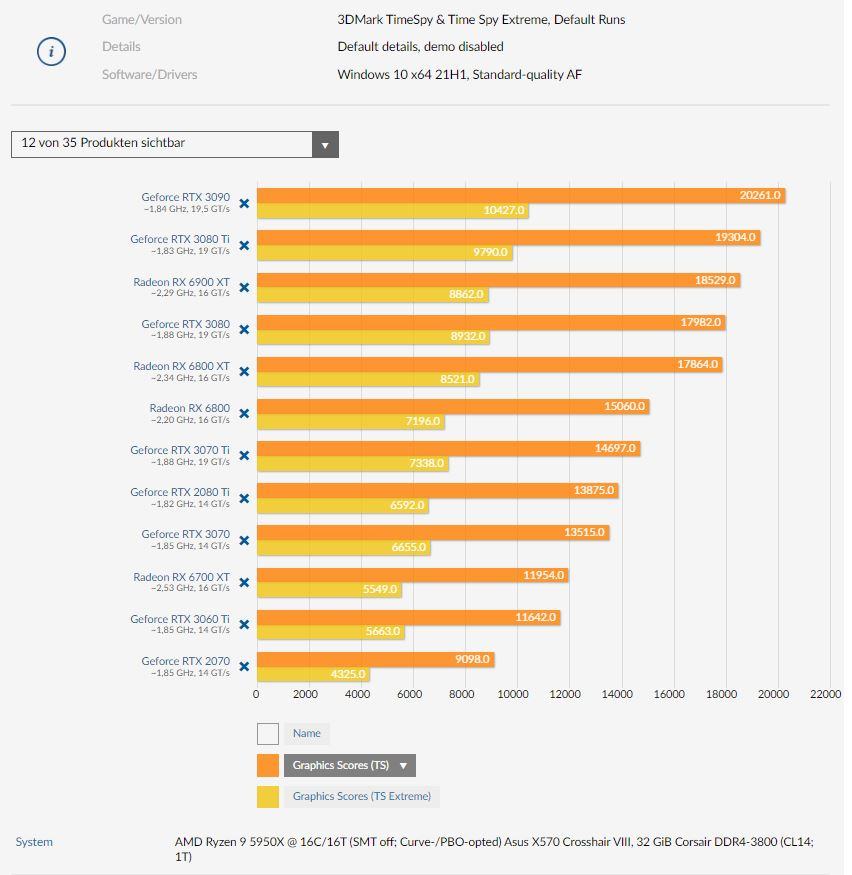

PCGH hatte dummerweise noch nen alten Treiber, aber der Score wäre jetzt evtl. relativ easy machbar@ca.150W

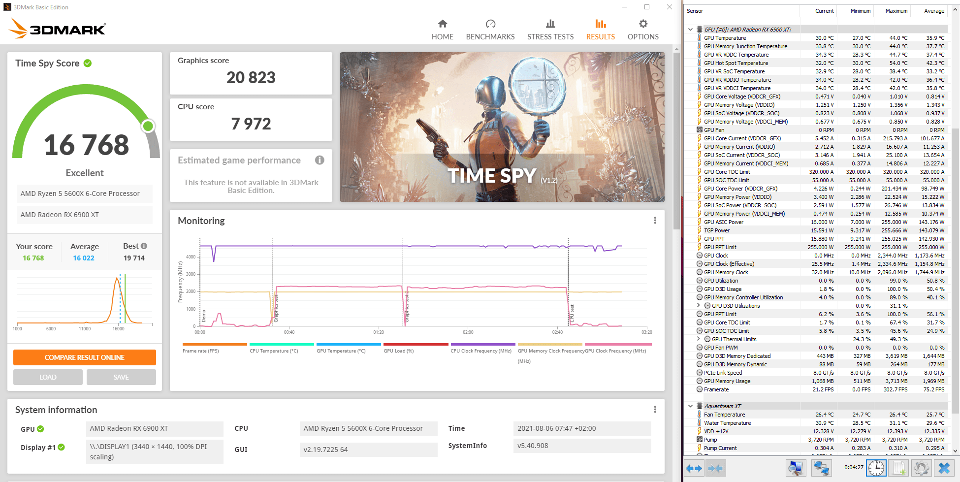

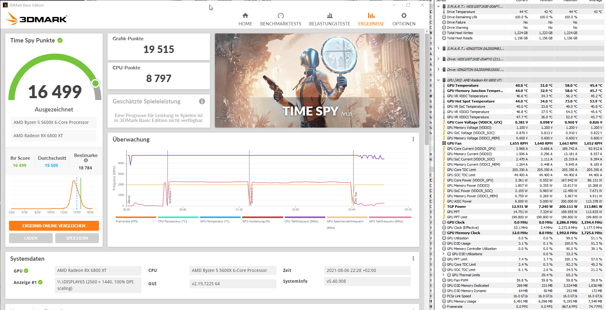

Zum Vergleich auch mal ein Stock Run mit der 6900XT und dem aktuellen Treiber:
Die Werte könnten minimal höher liegen, da die Karte unter Wasser läuft und somit nicht ins Thermische Limit fährt, aber wenn man 20.500 Pkte erreichen kann mit 200W wäre das natürlich genial 8-)
Darki ist davon schon gar nicht weit entfernt (y)

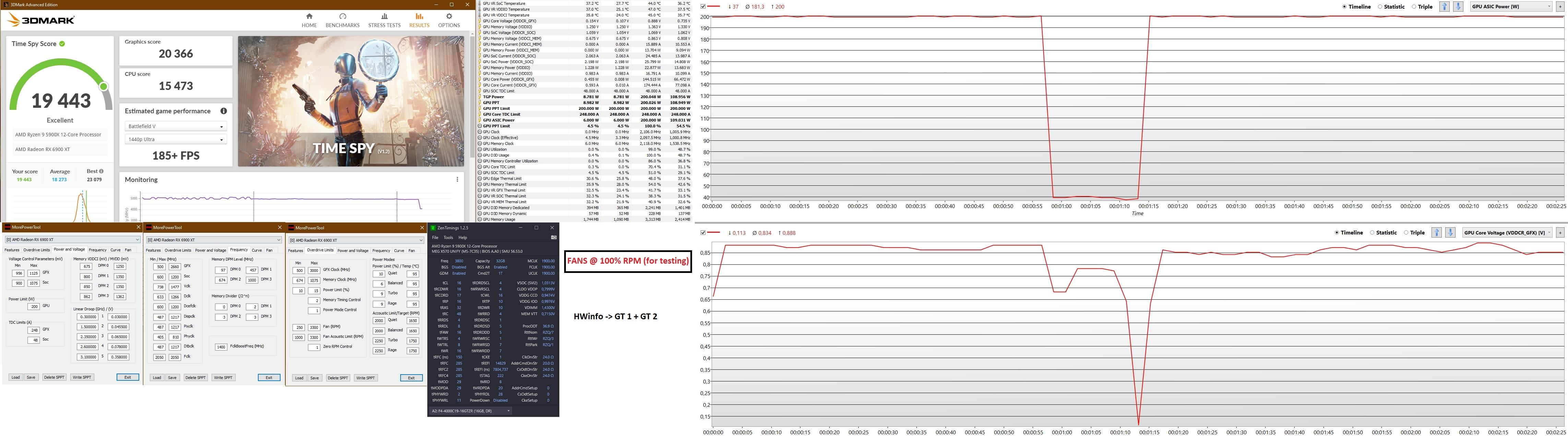

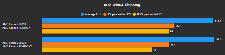

Erkenntnis des Abends:
Zu viel SoC-Undervolting ist schlecht für die 0,2%- und 1%-Lows in Games. Timespy scheint sich dafür nicht zu interessieren.
Bsp.:
Assetto Corsa Competizione, Spa Race Replay, 1440p, Epic (shadows high), 160W Profil - oben SoC 825mV, unten SoC 750mV, ansonsten die selben Settings:
Bin zwar zum Großteil (60-70% der Zeit) im CPU-Limit, aber der Einbruch der 0,2%-fps ist schon massiv. Mehr SoC Voltage als 825mV bringt bei mir dann keine Vorteile mehr bei den Lows.

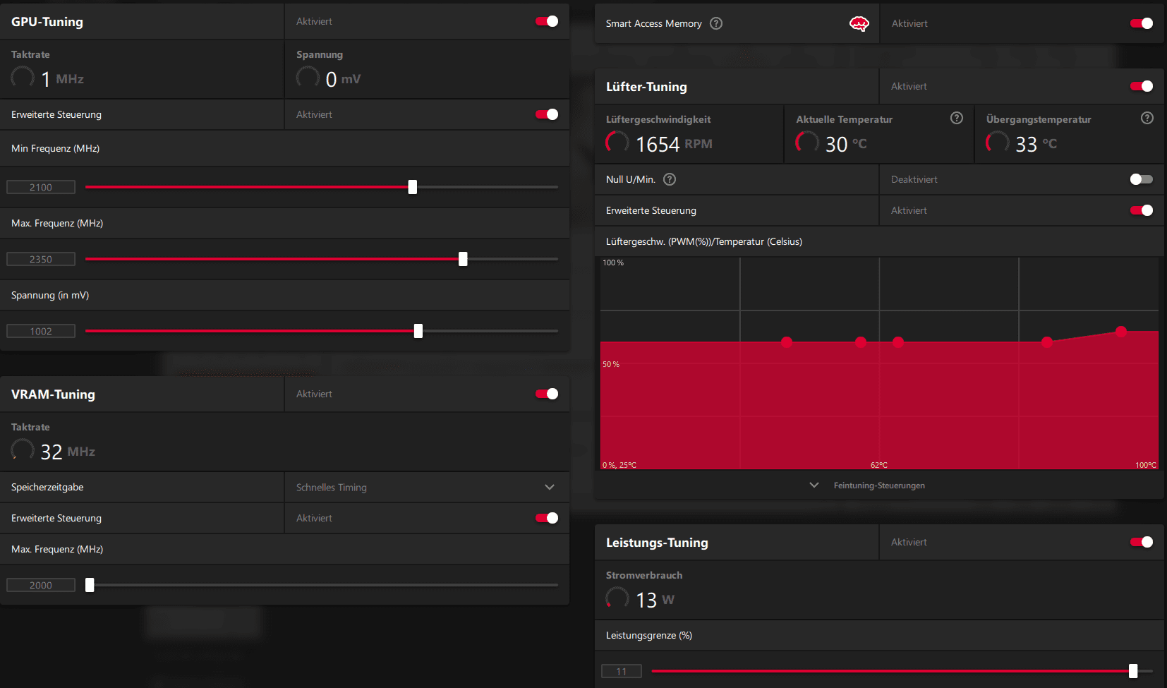

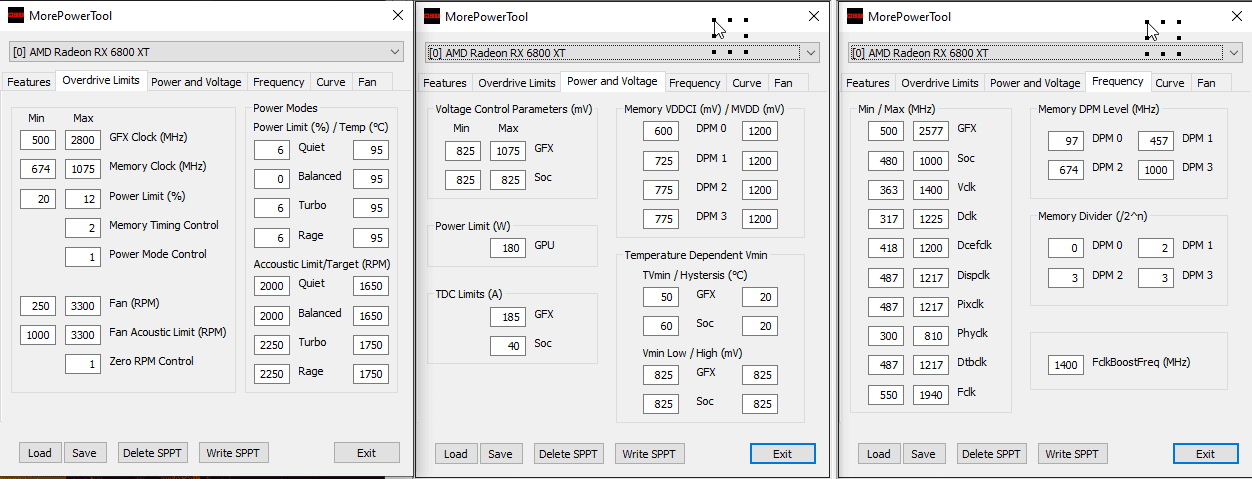

Erkenntnis Nr. 2 des Abends:

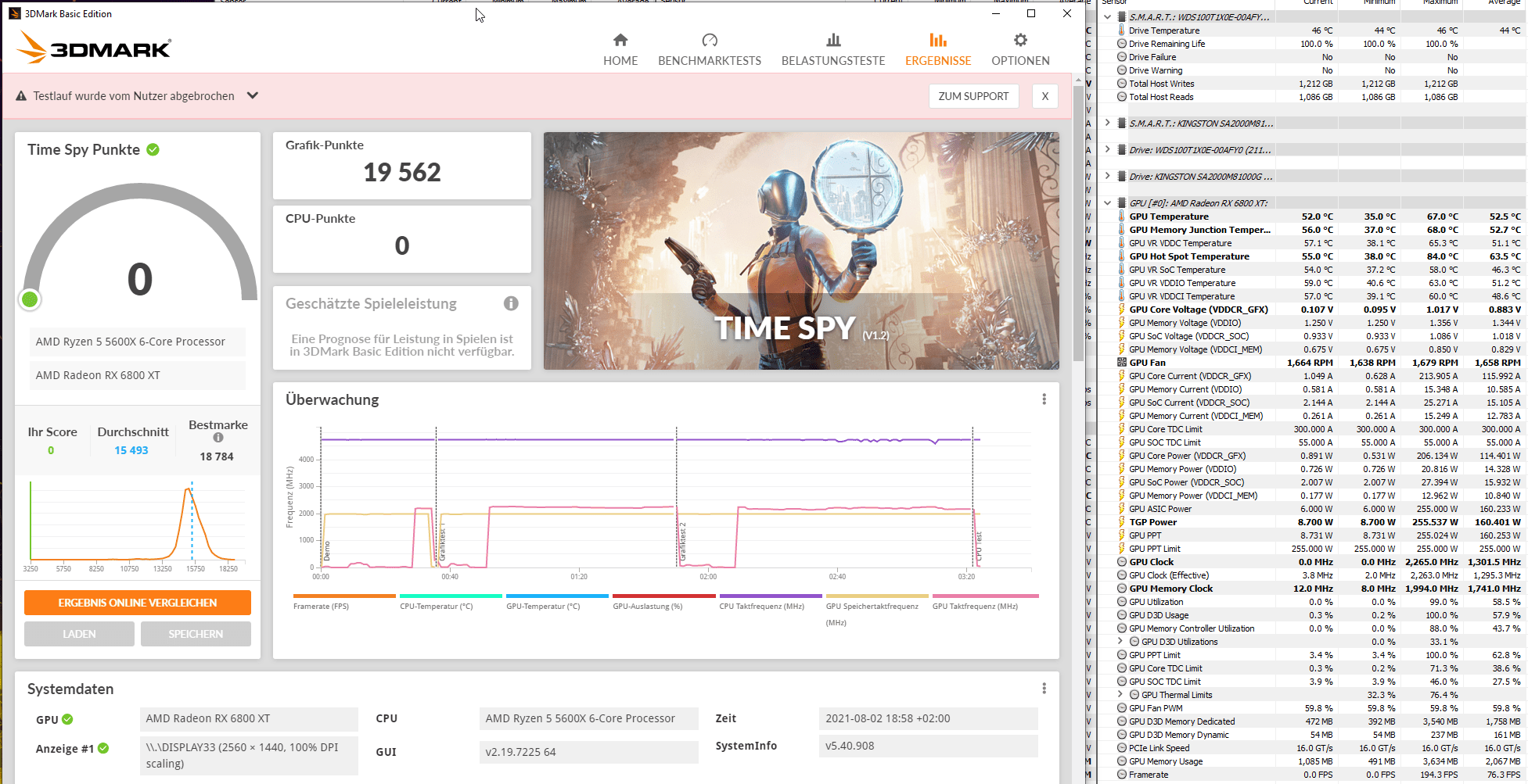

Im Timespy komm ich mit dem 200W Profil jetzt gaaaaaaaanz knapp an die Stock-Performance (19.562) ran (es fehlen 0,25% o_O):
Settings:
Erkenntnis Nr. 3 des Abends:
Für ACC bin ich zuversichtlich, auch mit dem 180W-Profil Stock-Performance zu erreichen, bei Timespy sehe ich da keine Chance. Evtl. geht noch ein klein wenig mehr als o.g., aber +/- 200W ASIC braucht's wohl mit der 6800 XT, damit man die Stock-Punktzahl im TS schafft.
