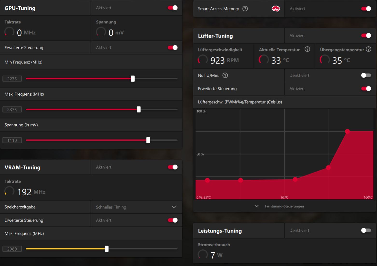

Momentan bin ich mit folgendem Setting unterwegs:
UV-Profil: Horizon Zero Dawn
UV-Profil AC Valhalla:
Ich hatte auch Einstellungen verwendet, die einen etwas höheren Takt oder weniger Spannung hatten, jedoch erwiesen sich diese Profile nicht in jedem Spiel als stabil. Daher habe ich für einige Spiele ein anderes Setting. Die Temperaturen, wie auch der Stromverbrauch ist dabei deutlich besser, dazu aber gleich mehr in Detail. Störendes Spulenfiepen habe ich glücklicherweise nicht, aber mit dem UV-Profil ist es noch mal einen guten Tick weniger.

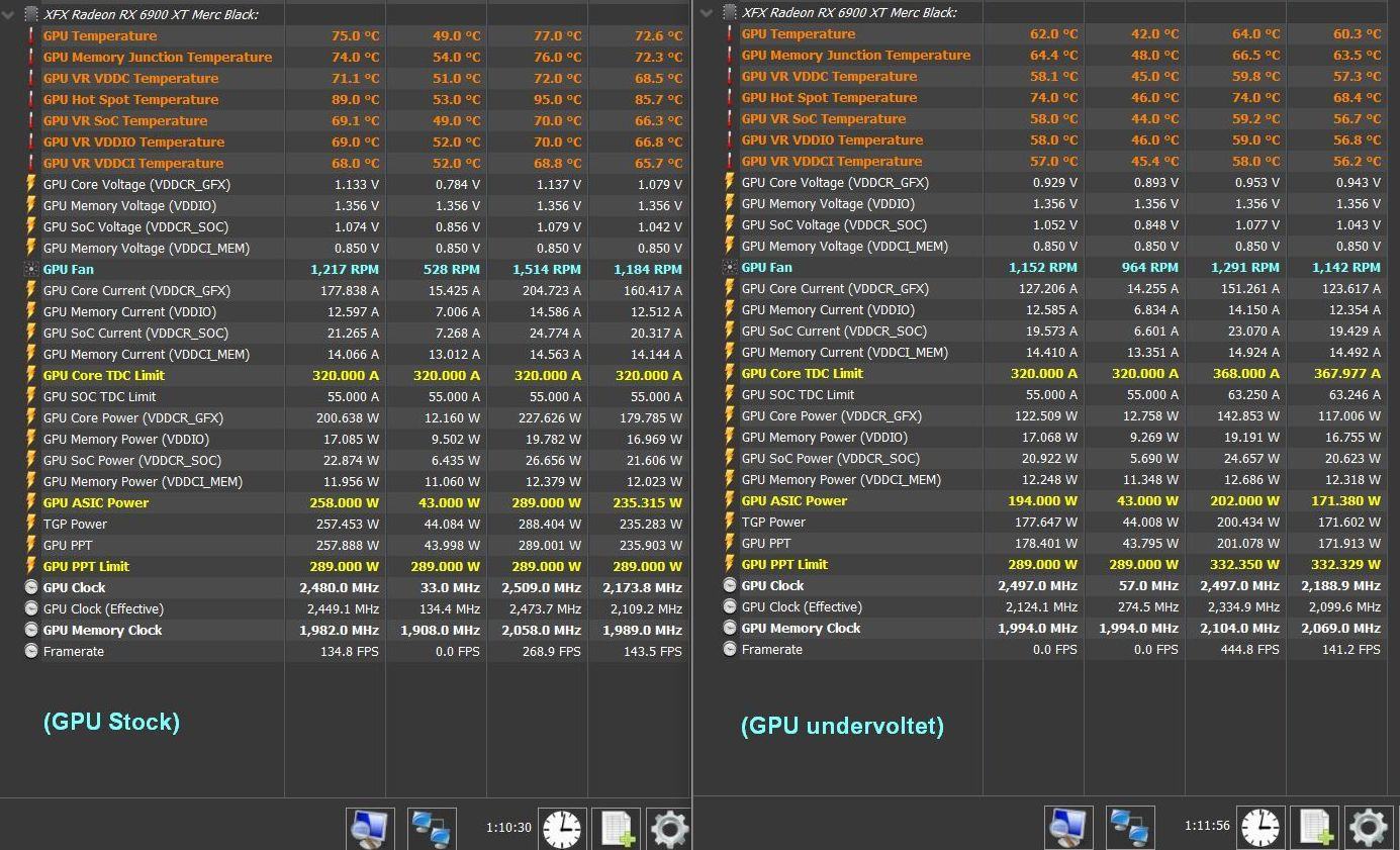

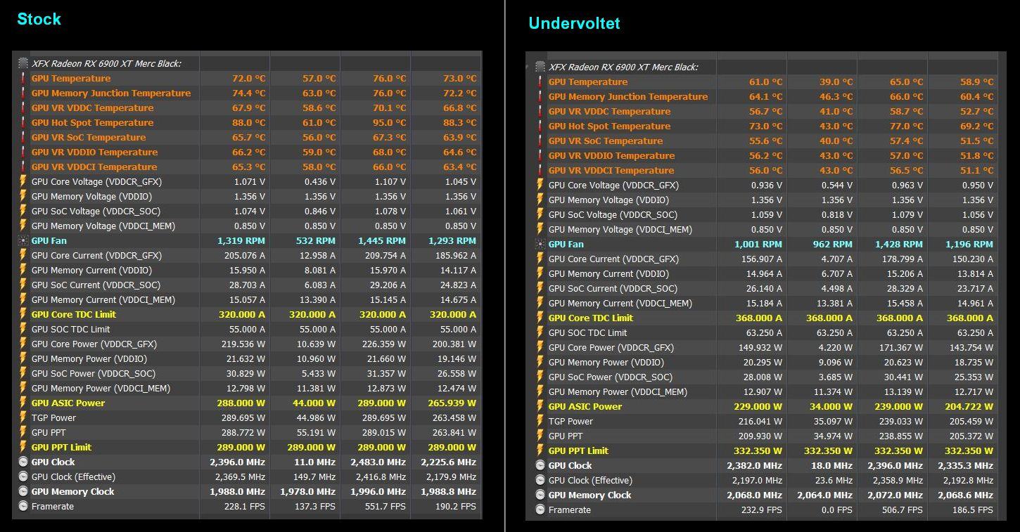

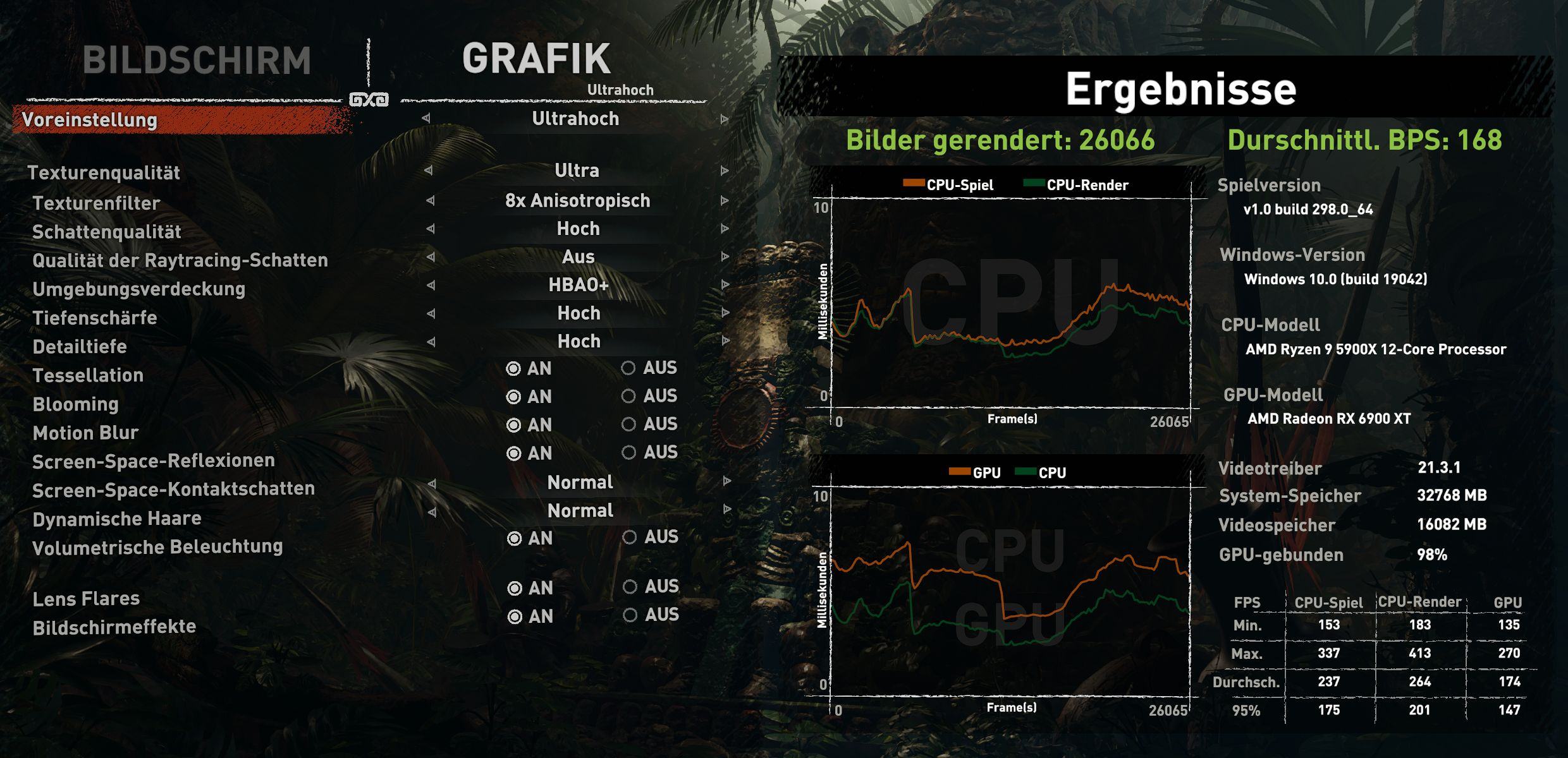

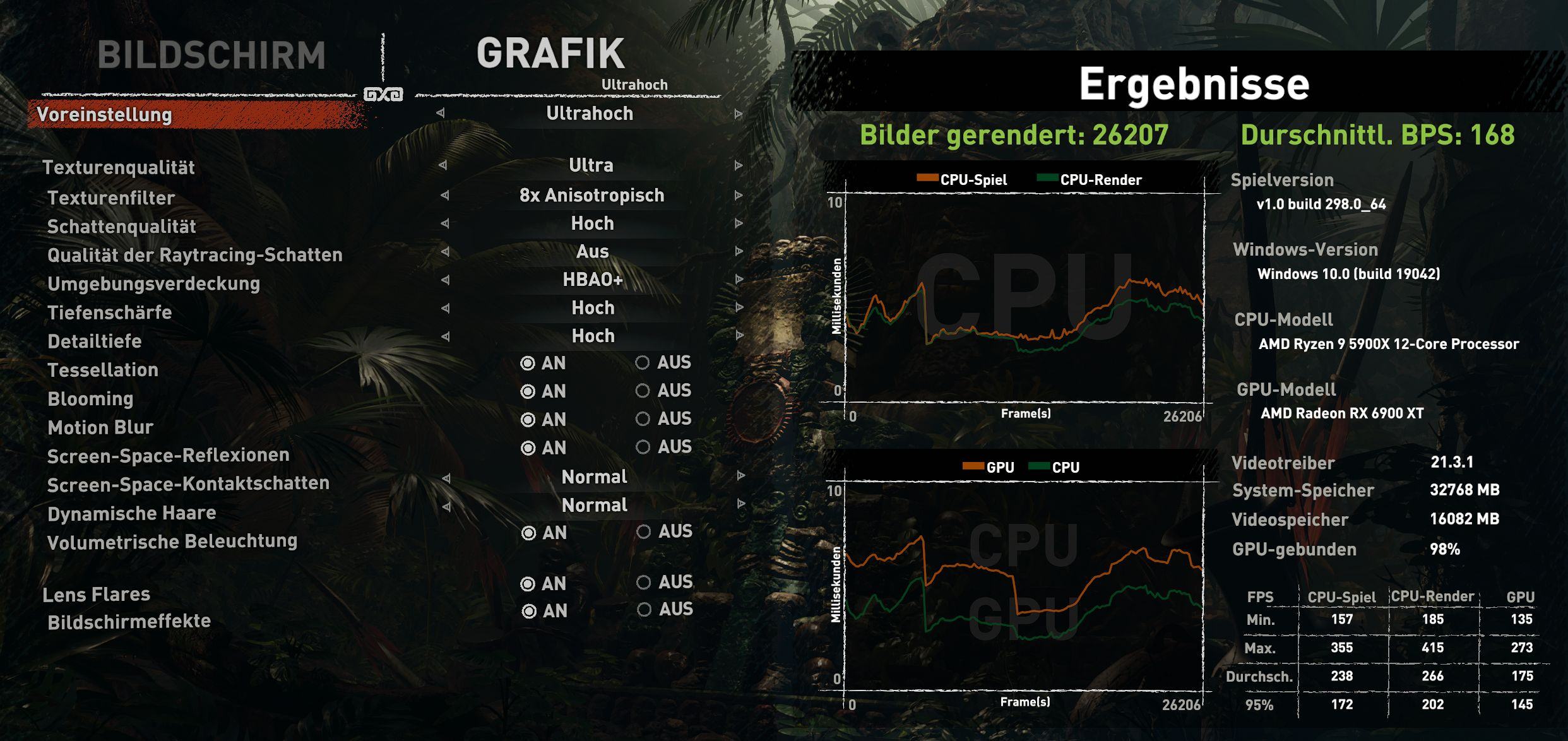

Hier mal der Vergleich vom Ingame-Benchmark bei Shadows of the Tomb Raider, einmal Stock und einmal mit dem UV-Profil:
Durchschnitts-FPS-Performance ist hier gleich, wobei beim UV-Profil etwas mehr Bilder gerendert wurden. Beachtlich ist jedoch, dass der Verbrauch beim UV-Profil um ca. 60w weniger ist, was sich auch ganz deutlich in den Temperaturen bemerkbar macht. Andere Spiele zeigen ein ähnliches FPS-Ergebnis. Mit dem UV-Profil sind's mal nen Tick mehr, mal ein Tick weniger oder gleich viele FPS, aber GPU ASIC Power und Temperaturen sind immer deutlich geringer.

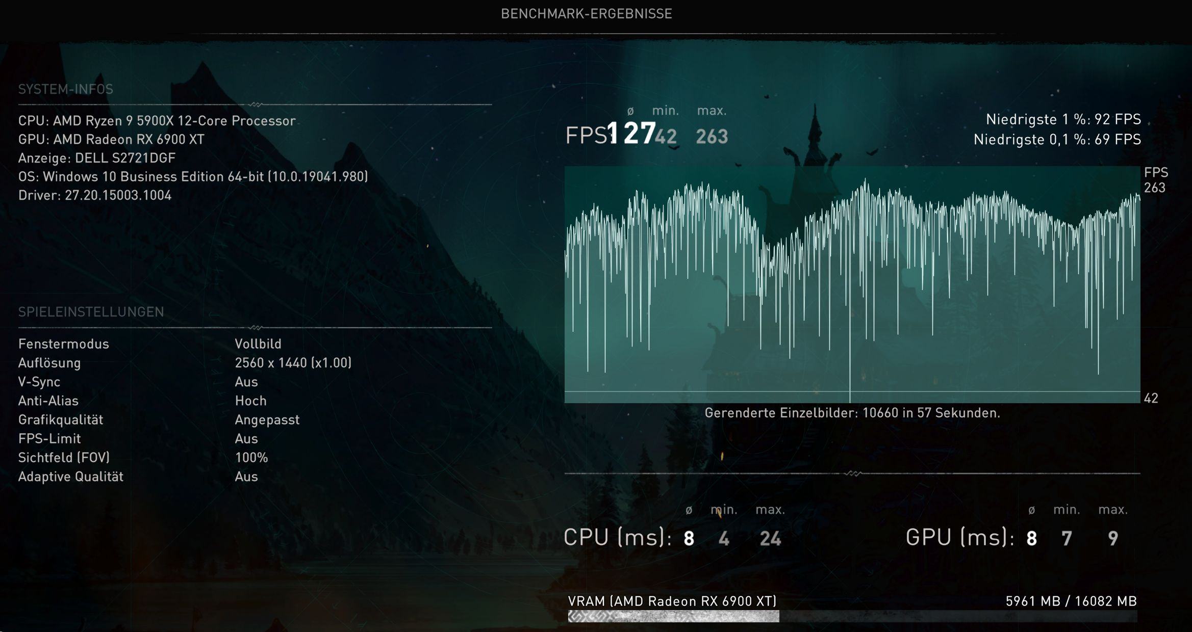

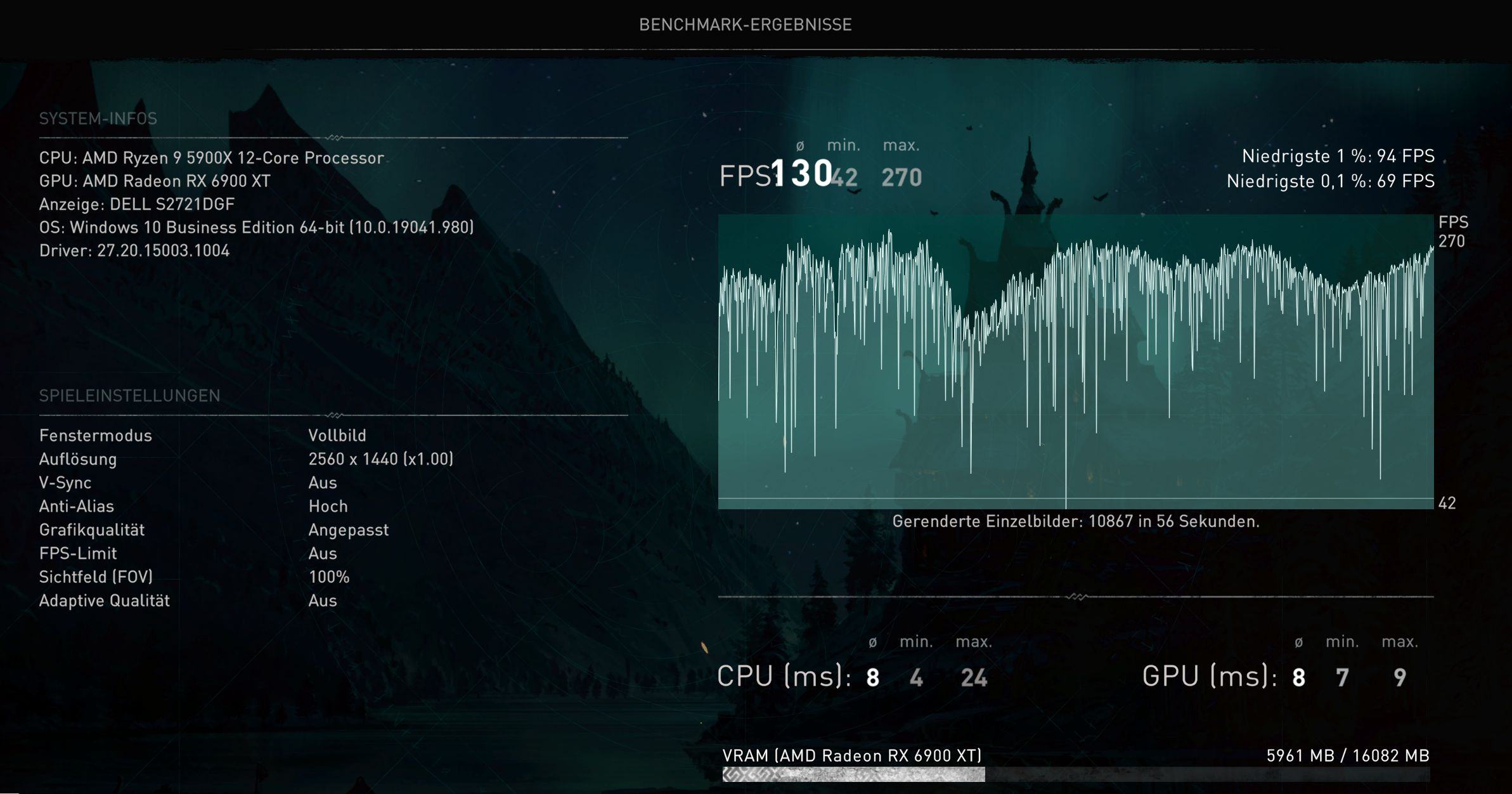

AC Valhalla (Stock vs. UV):

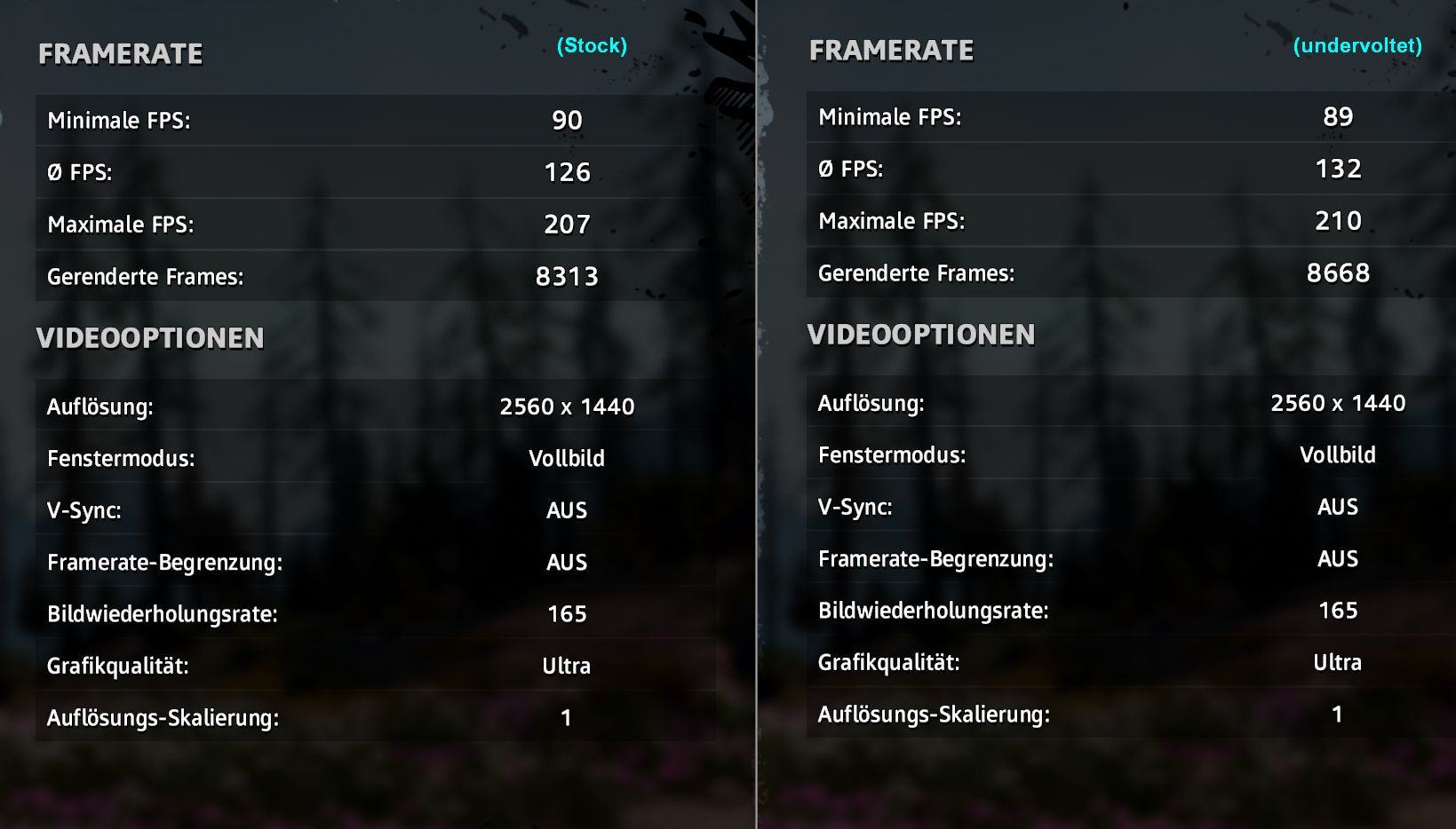

FC New Dawn (Stock vs. UV):

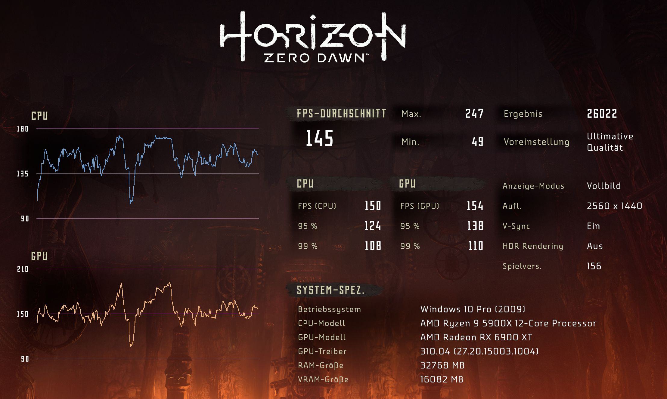

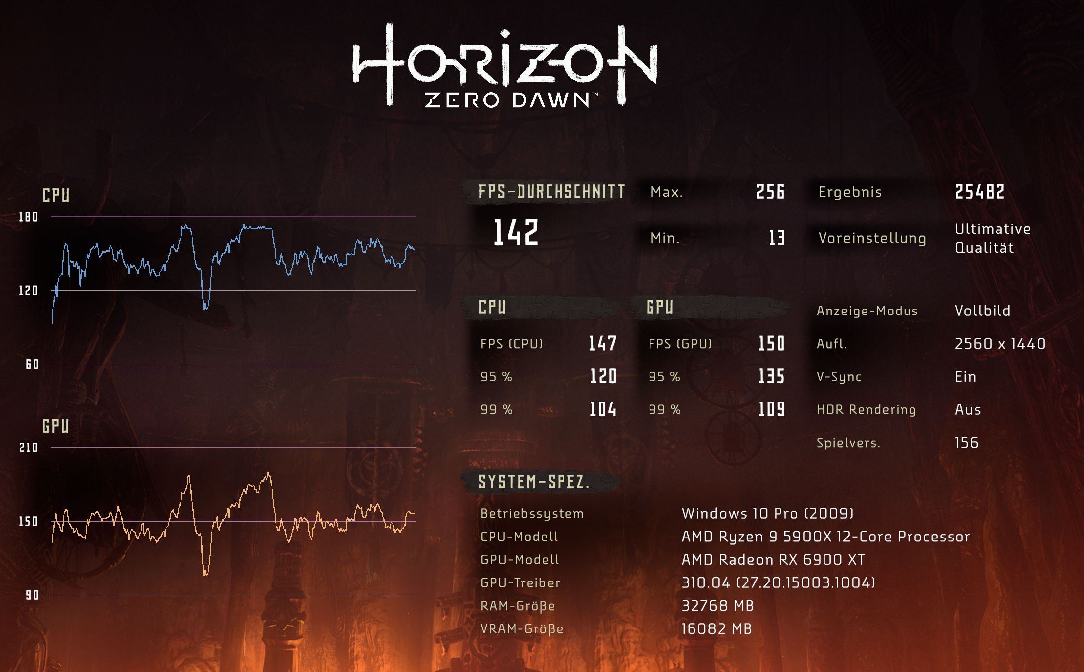

Horizon Zero Dawn (Stock vs. UV):

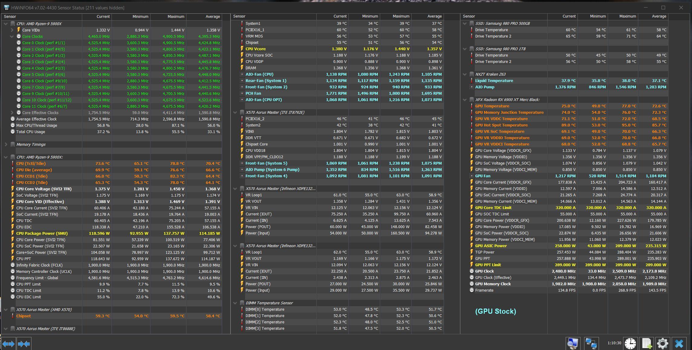

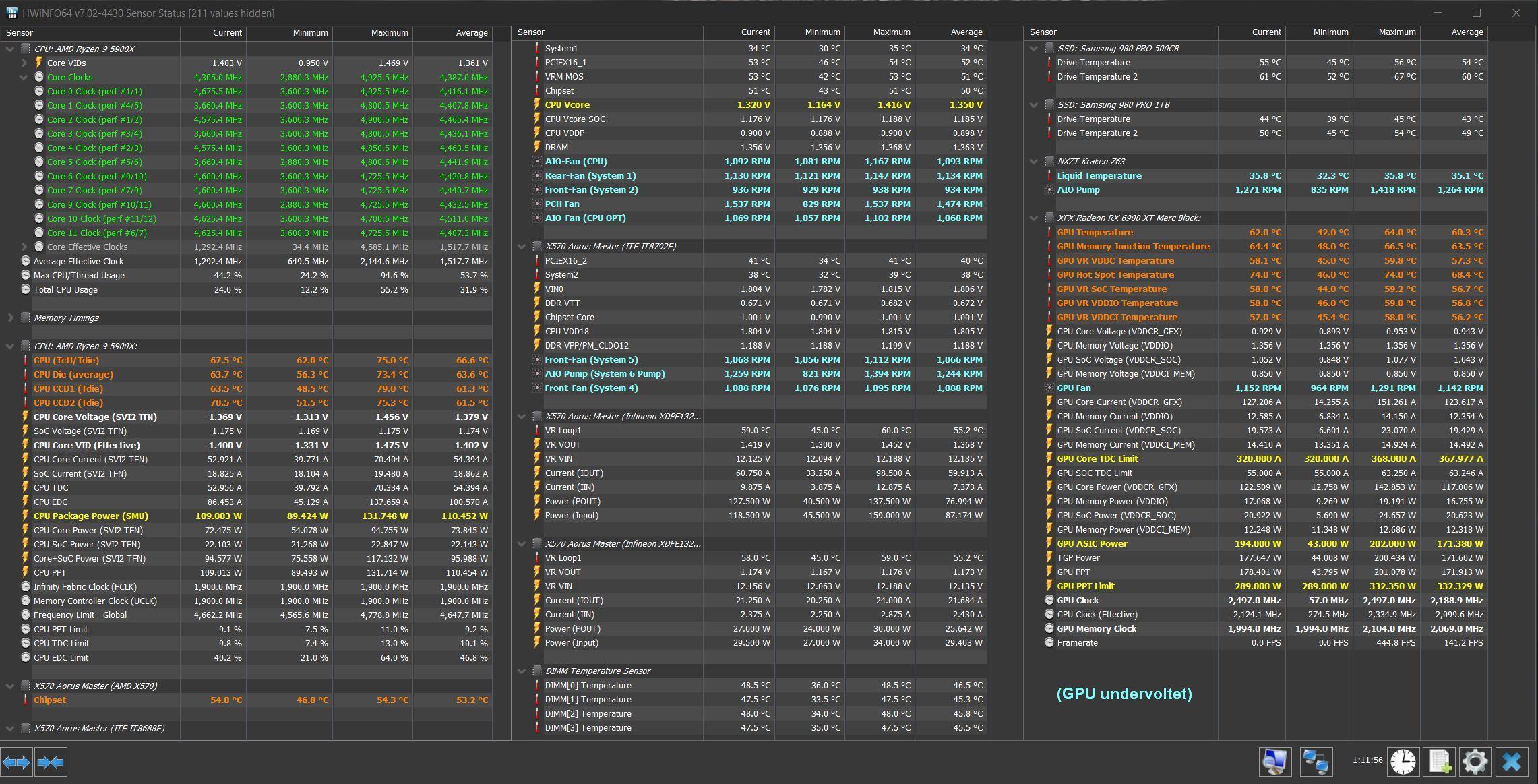

Nun ist der HWinfo-Log oben vom SotTR-Benchmark, zumindest in den Avg-Werten, nicht wirklich aussagekräftig, da er viel zu kurz ist und er zusätzlich durch idle-Werte etwas verfälscht ist. Deshalb habe ich noch mal zwei HWinfo-Logs mit Horizon Zero Dawn gemacht. Beide Logs wurden mindestens eine Stunde aufgezeichnet und erst nach einer 15-20 minütigen Warmlaufphase gestartet, umso idle-Werte und Temperaturschwankungen nicht ins Ergebnis einfließen zu lassen, sondern nur die reinen Ingame-Daten zu bewerten.
Mit Stock-Settings:
Mit UV-Profil:
GPU im direkten Vergleich beider Profile:
Das UV-Profil äußert sich nicht nur in der GPU positiv, sondern im gesamten System, weil ca. 65w weniger Wärme im System abgegeben wird. Dank dem UV-Profil läuft die GPU rund 10-12 °C kühler, GPU-Hotspot sinkt im Max von 95 °C auf 74 °C signifikant. Die restlichen Komponenten profitieren wie folgt:

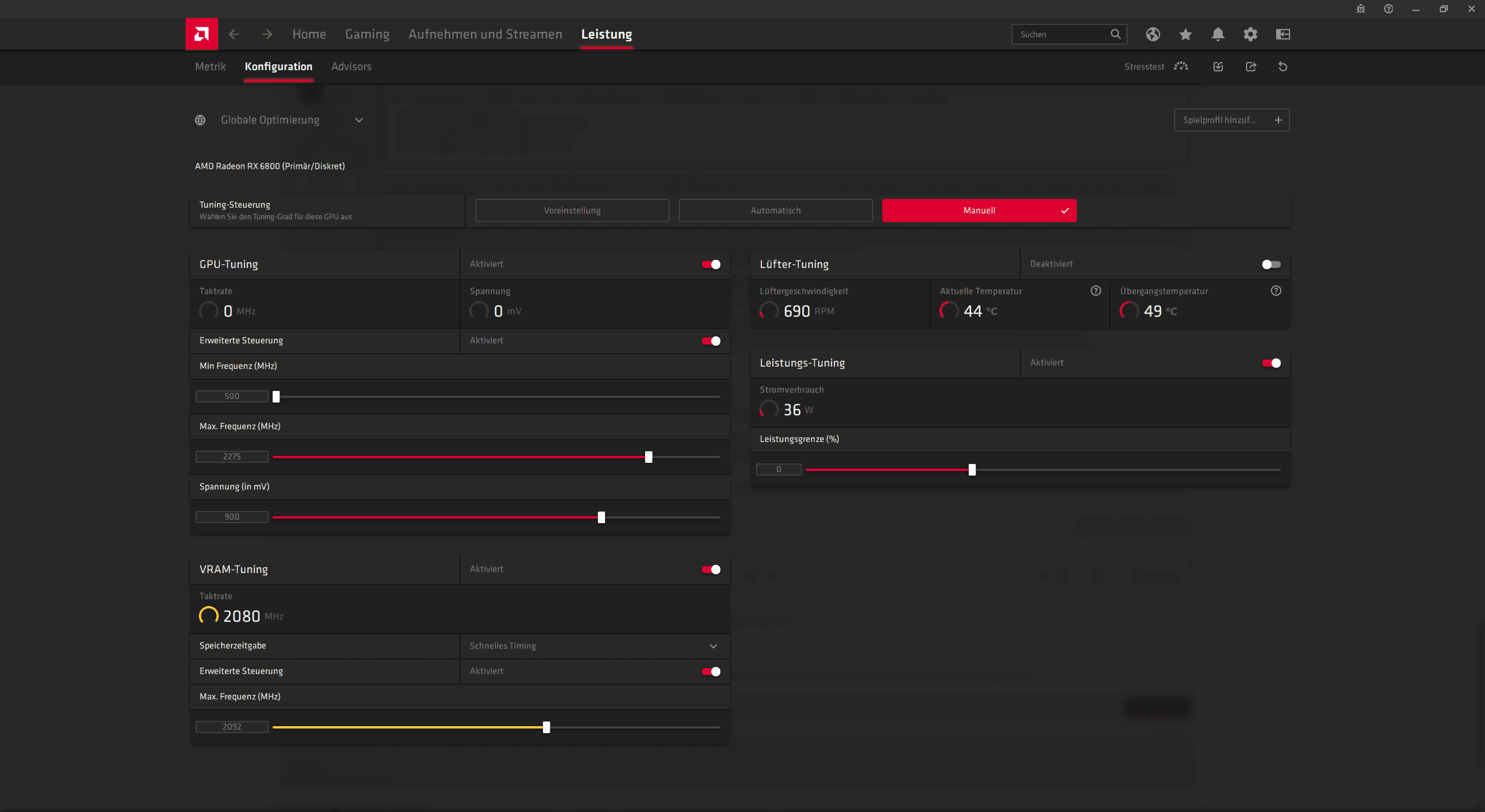

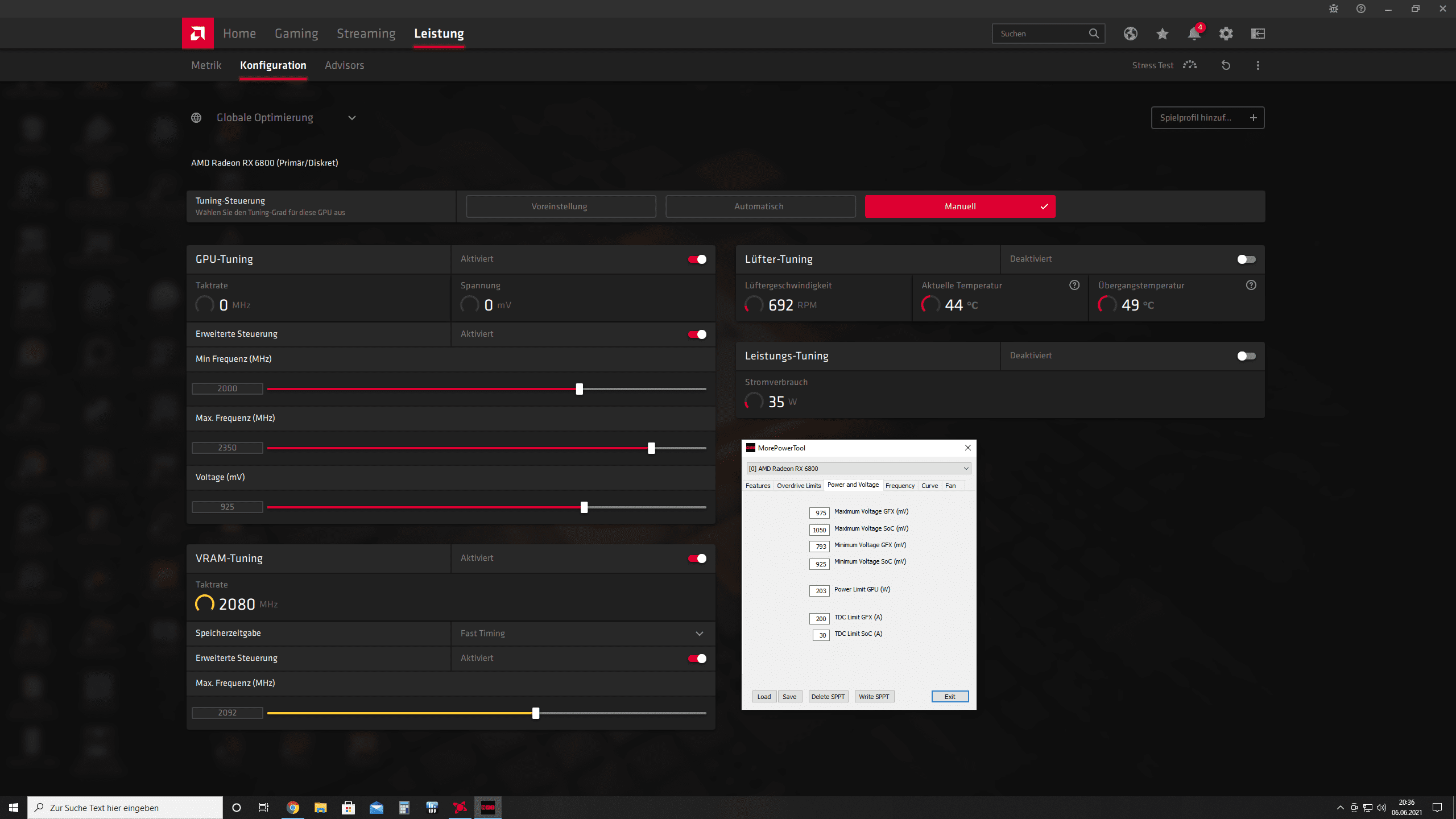

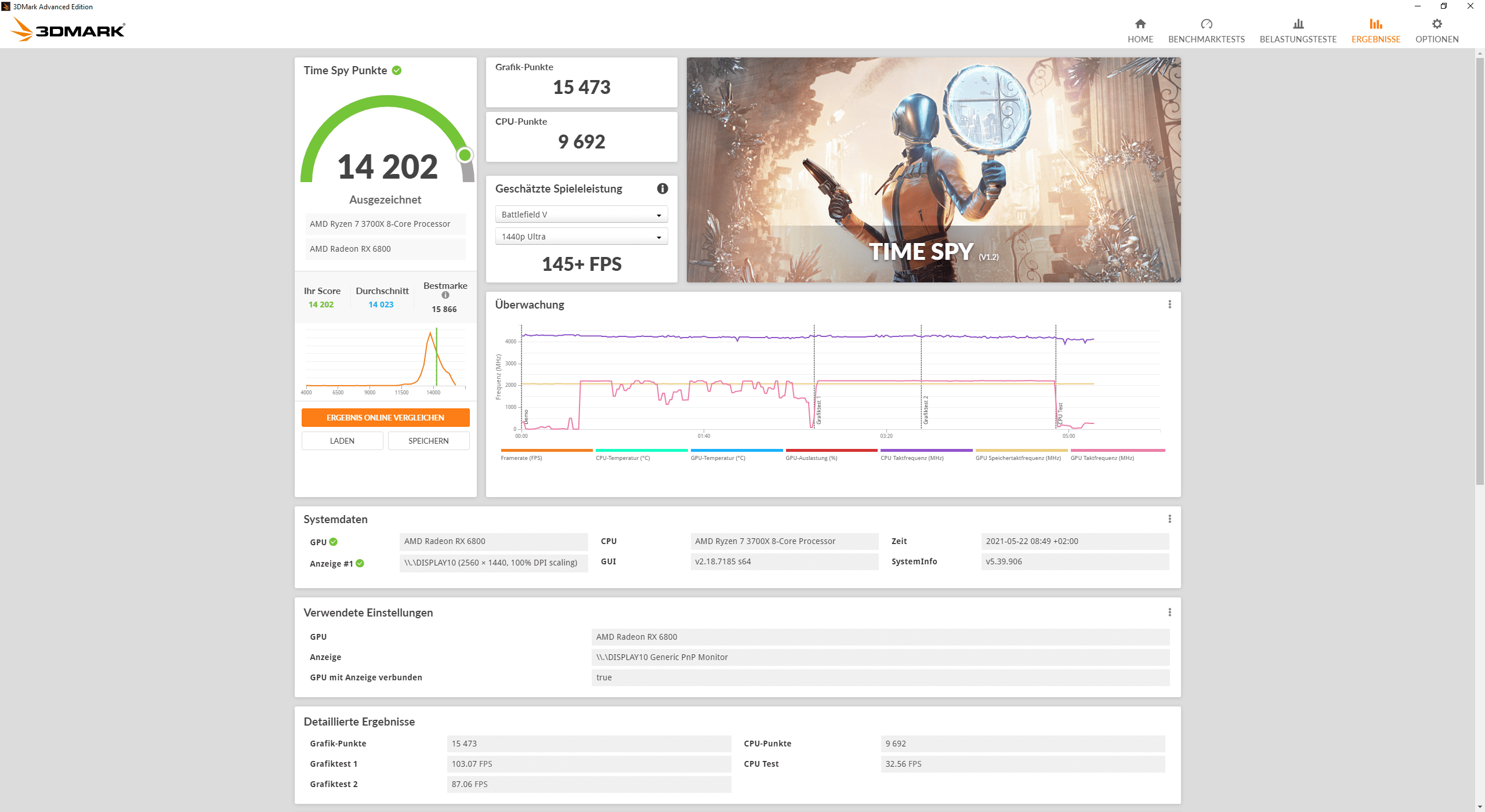

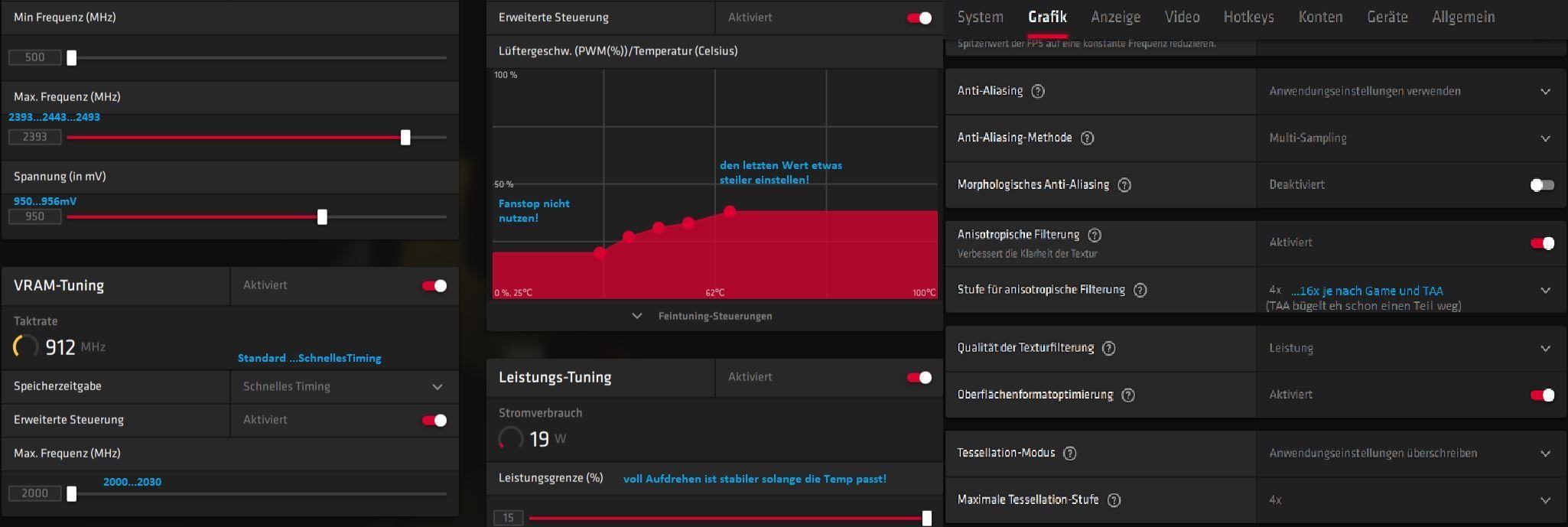

Habe jetzt 2 Wochen immer mal wieder an meinem Profil für meine 6800 geschraubt und das kam jetzt dabei raus.
Da meine sich schlecht übertakten lässt und die Kühllösung von AMD etwas laut ist habe ich versucht die Abwärme etwas nach unten zu drücken bei etwas mehr Leistung als Stock.
Im Timespy konnte ich dann ein Plus von 3% einfahren.
Und in Spielen muss ich nur noch 180 Watt kühlen ohne FPS Limiter versteht sich.
Im Wattman kann ich wahrscheinlich noch etwas mit der Spannung runter.
Muss ich aber erst testen.

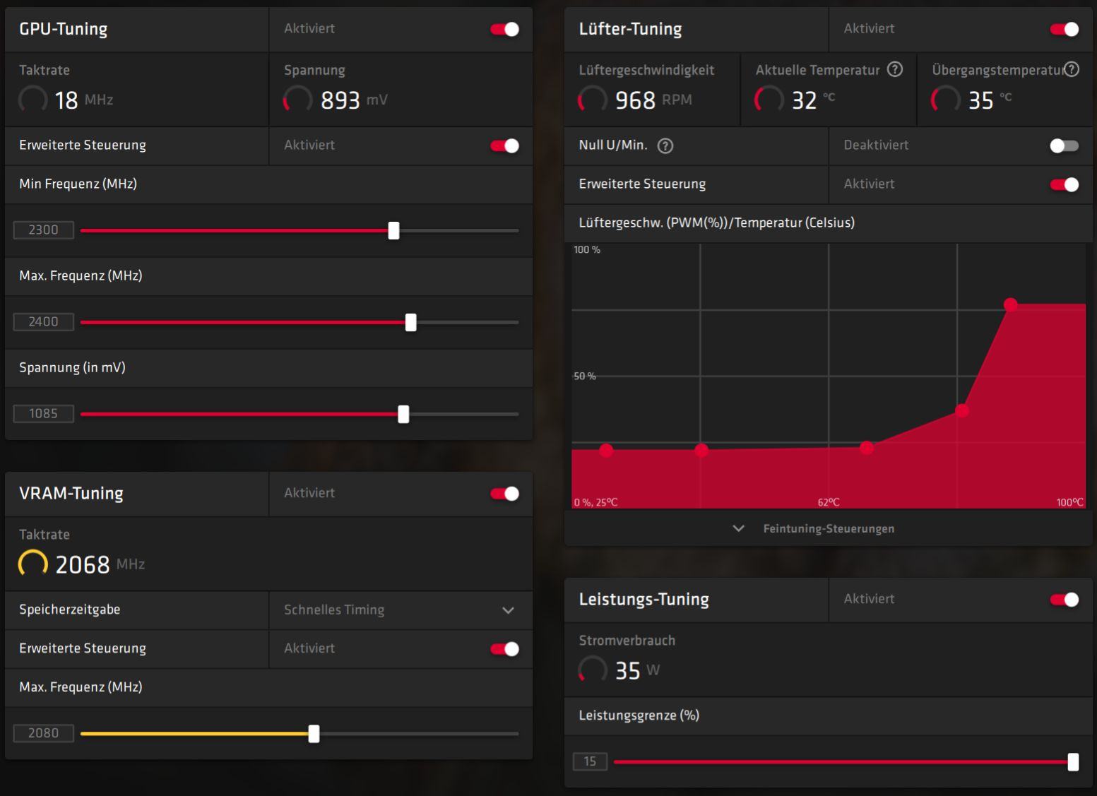

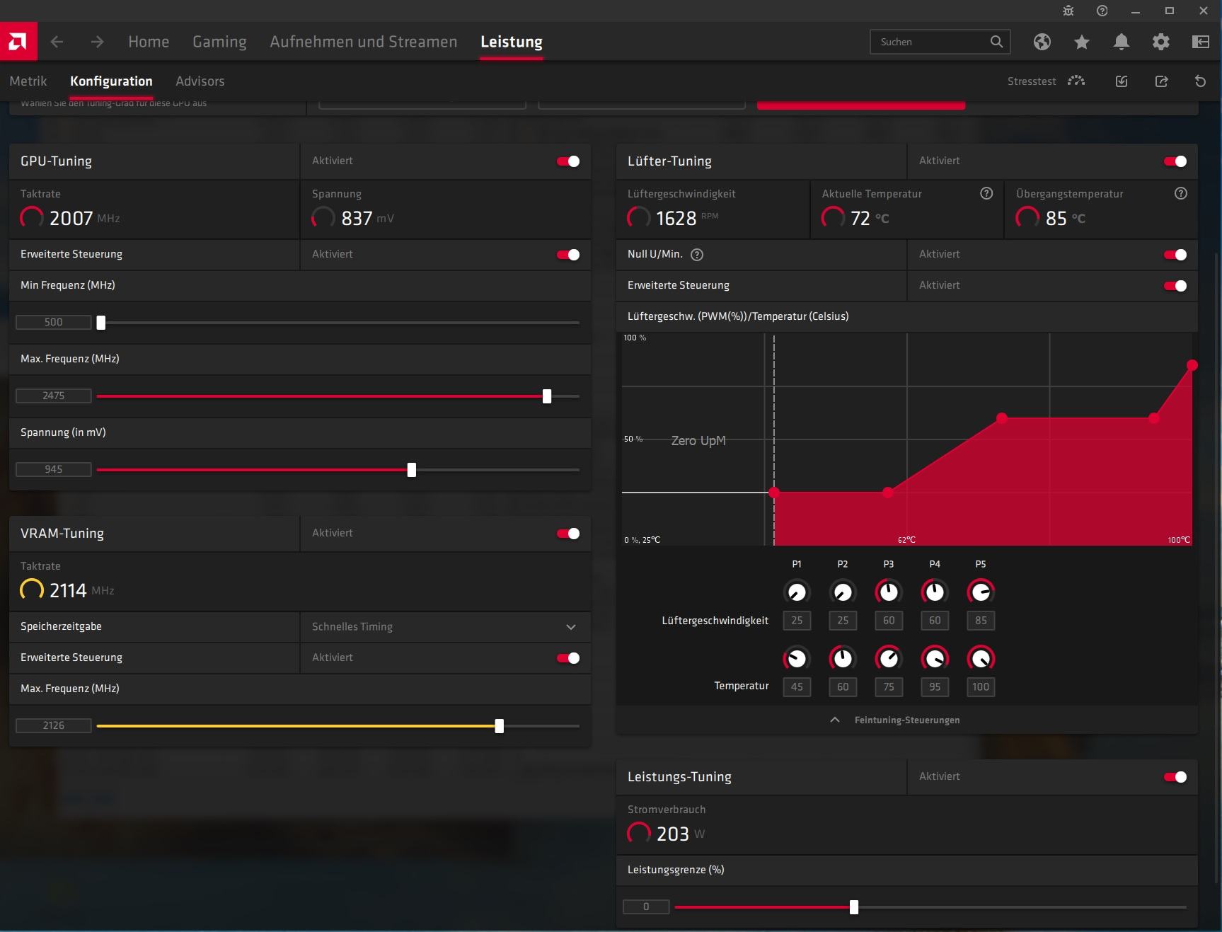

Update:
Bin jetzt mit dem min Takt auf 2075MHz und hab die Wattman Spannung auf 875mV gesenkt.

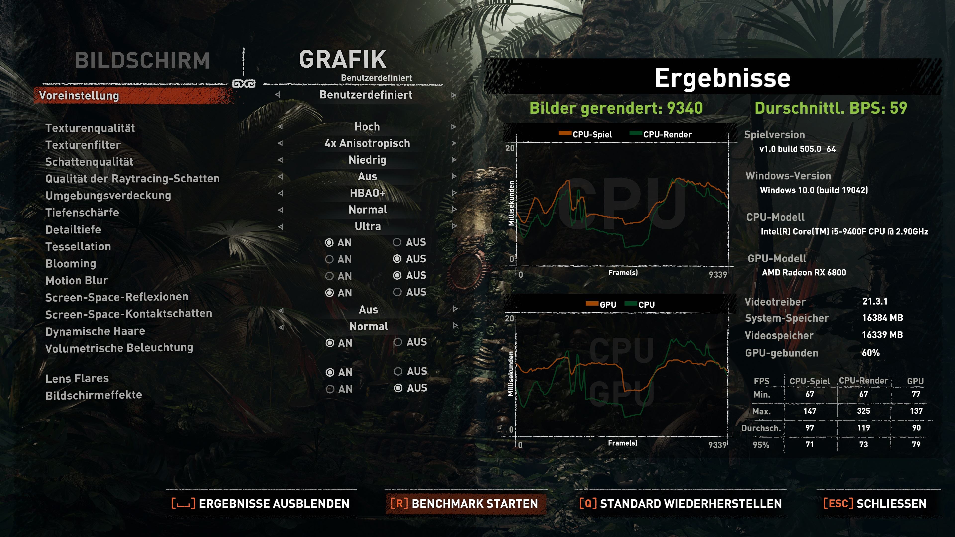

Ich mache mal nen Vorschlag für eine 6800, ohne das Nutzung vom MPT erforderlich wäre:
Wenn mans net übertreibt kann man mit der Kleinen auch in 4k@57-60fps gut spielen.
(in den Games selbst etwas geschickt zw. Low...High...Ultra mixen)

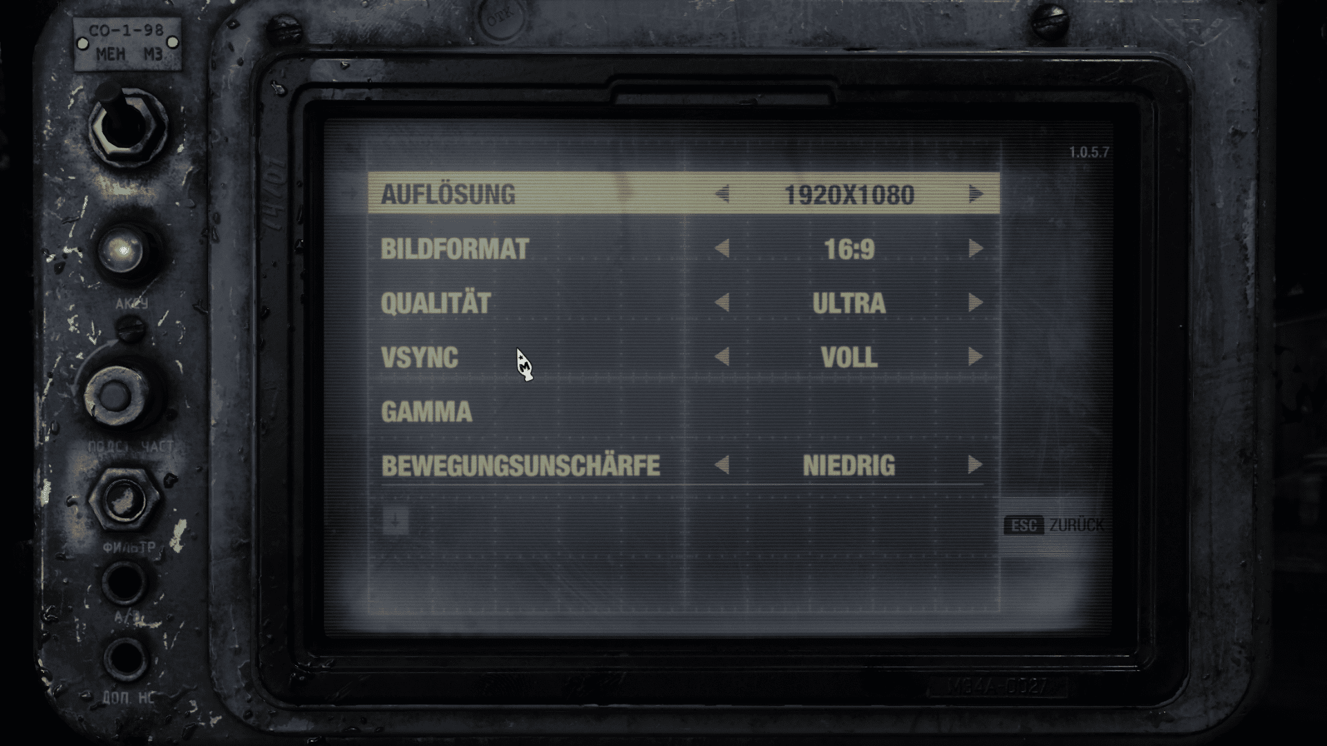

edit: Mal noch ein Satz zum minTakt im 24/7 Gamingalltag.
1575 hätte den Charme, relativ sicher > InfinityCache-Takt= 1550 zu bleiben,(für Rastergames)
1505 scheint bei mir eher für RT passend zu sein.(da ist man eh meist mit nem stabilen Setting niedriger, bzw.
kann net so hoch OCen; minTakt 1505 gerade in Ghostrunner@4kRT getestet .. Bild ist noch mit minTakt500)
edit2: natürlich variieren die Treiber ein bisschen!

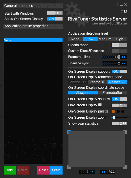

Alternative zu ingame-Limitern und dem Adrenalin-Kram: RTSS. Hier Limit 118 FPS für den 120 Hz-Monitor.
Nie Probleme. Läuft hier allerdings ohnehin mit wegen des Afterburner OSDs.

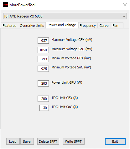

Schön dass es jetzt endlich einen Undervolting/ OCUV / 24/7 / Sweetspot Thread gibt :bigok:
Hatte vor meiner Ref 6800 eine 5700XT wo man den Watt-Verbrauch auch super alleine mit der Spannung kontrollieren und trotzdem das PT mit 50% setzen kann. Hatte bei der 5700XT 2080mhz mit 1084mV eingestellt bei max 225W Verbrauch. Womit meine Karte gut zu kühlen war bei angenehmer Lautstärke, was für mich die Prio #1 ist.
Bei der 6800 ist das über den Wattman ja nicht mehr möglich, weshalb ich das nun über das PT regel und mit 0% den Sweetspot für mich gefunden habe. Weiß einer ob man der Verbrauch über das verringern der "Maximum Voltage GFX" gut steuern kann ?
Was ich bei meiner Karte herrausgefunden habe ist, dass bei einem absenken der "Maximum Voltage GFX" unter den Standard 1025mV, ich den Max Takt mindestens 100mhz tiefer setzen muss. Generell kam ich noch bei keinem Setup über 2500mhz, weshalb ich erstmal bei dem unteren Setup bleibe.
Aktuell habe ich im Wattman 2475mhz bei 945mV mit 0% PT (203W) eingestellt. So kann ich die Lüfter auf angenehmen max 60% bzw 1620U/min laufen lassen.

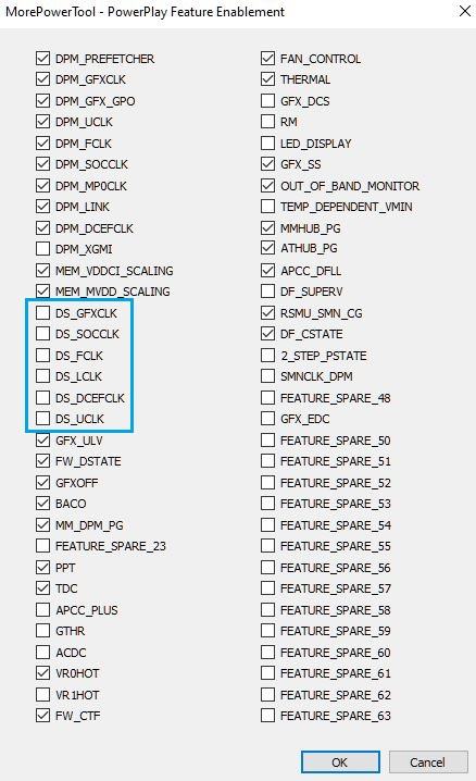

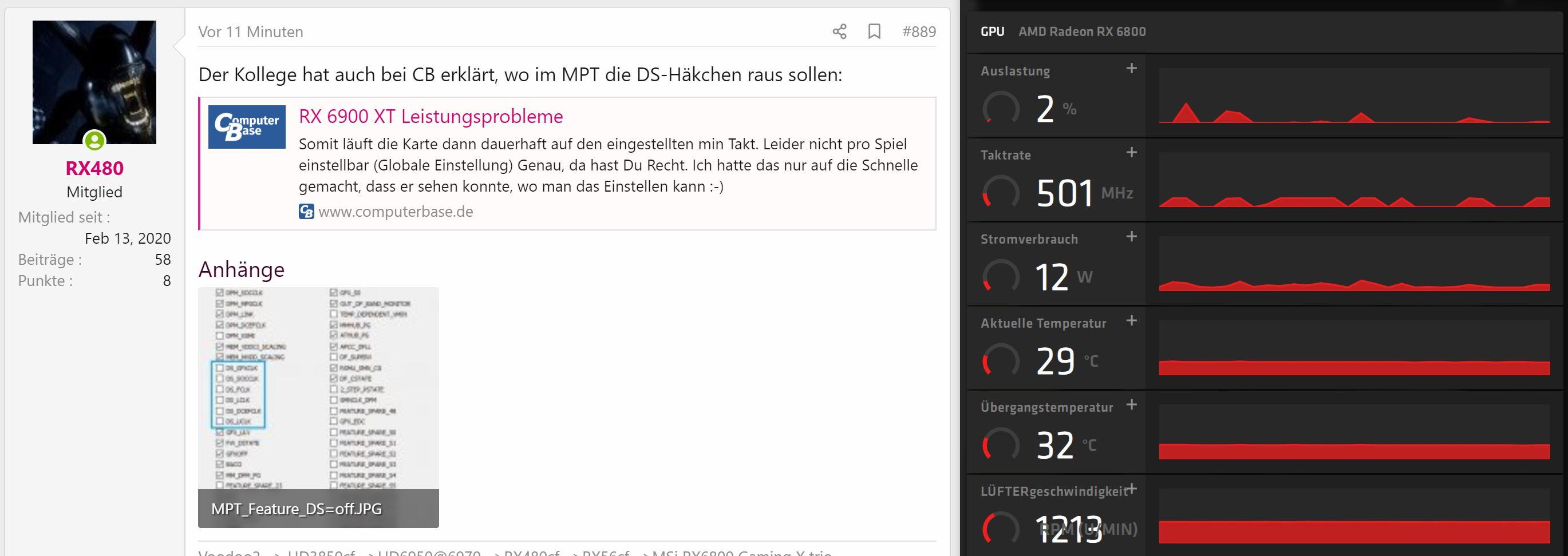

Für ruckelige Games gibts evtl. ne Alternative zum Hochsetzen des minTaktes.
= Verhindern, das die Graka DeepSleep-Modi nutzt!
Wurde gerade bei Igor angesprochen. Ich habe mal das Bild vom MPT-FeatureControl dabei.
Die DS-Werte werden deaktiviert. --> Neustart PC.
Sollte dann auch mit minTakt=500 fluffiger laufen.
24/7 beim Surfen gabs keine Probleme mit Mehrverbrauch.
Bin übrigens im W10 Energiesparplan ULTIMATE.

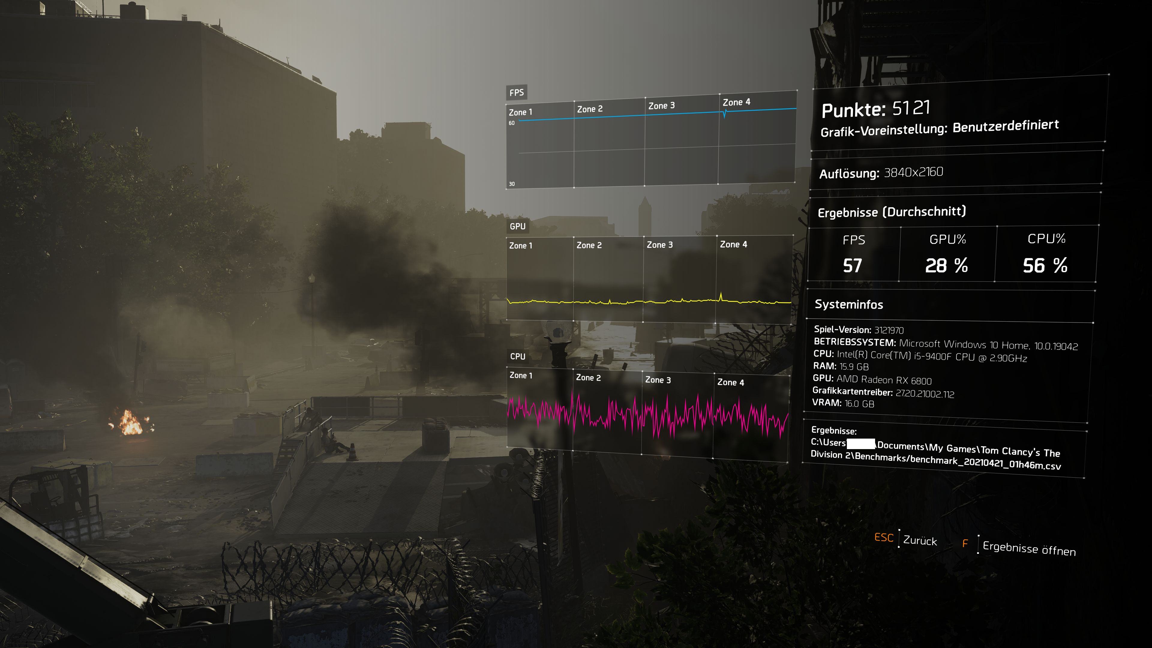

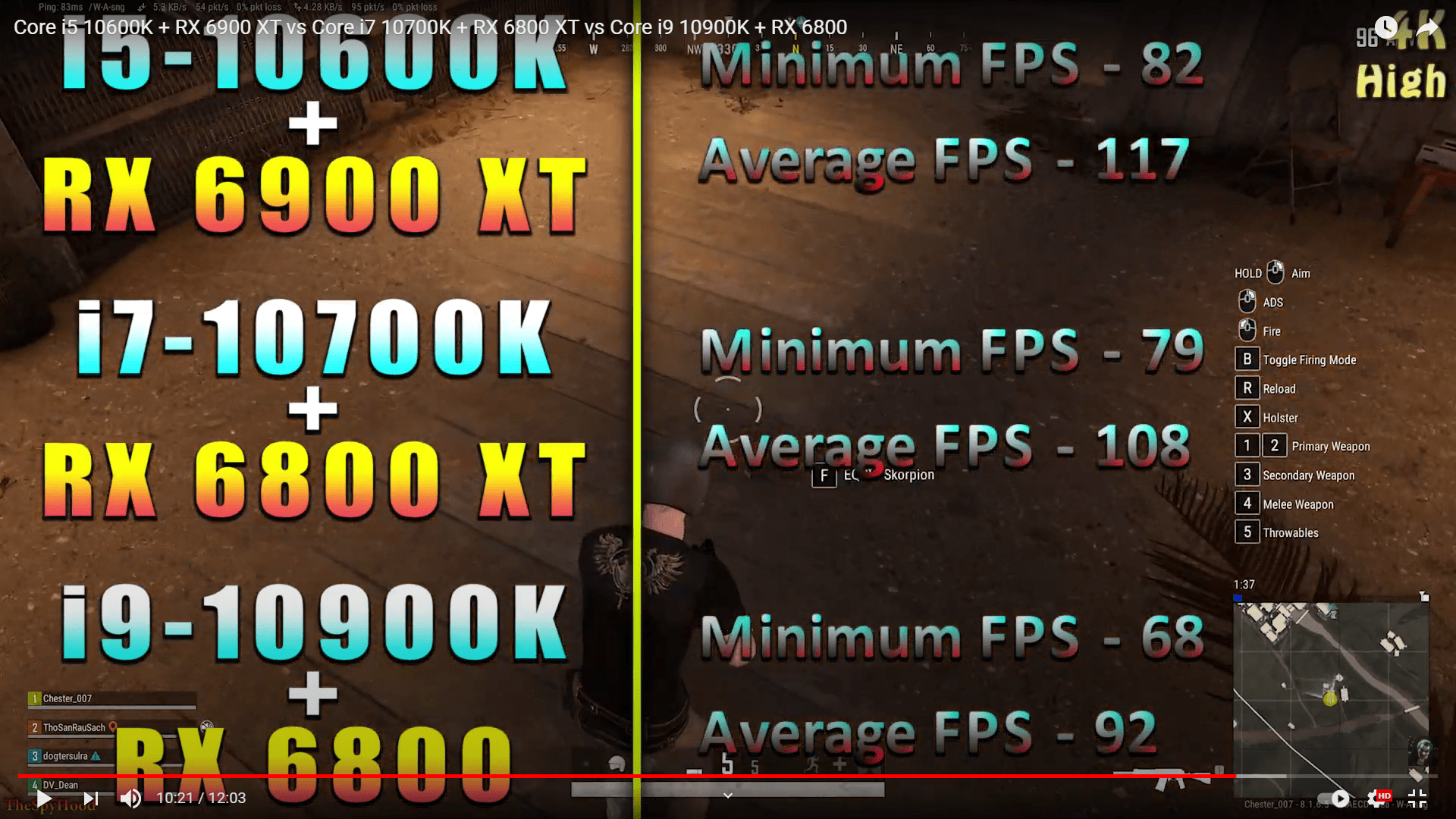

Wäre mal interessant, ob ein User mit nem guten Intel@highOC in PUBG einen Unterschied merkt zw.
hohem minTakt bei der GPU und DeepSleep=OFF. (bzgl. Ruckeln)
Genau das ist der richtige Weg.
Du drehst die "Maximum Voltage GFX" im MPT und entsprechend den Takt so weit runter bis es für dich mit der Abwärme passt.
Ich bin jetzt bei 2350MHz@975mV max.
Im Spiel komme ich damit auf ca. 200Watt.

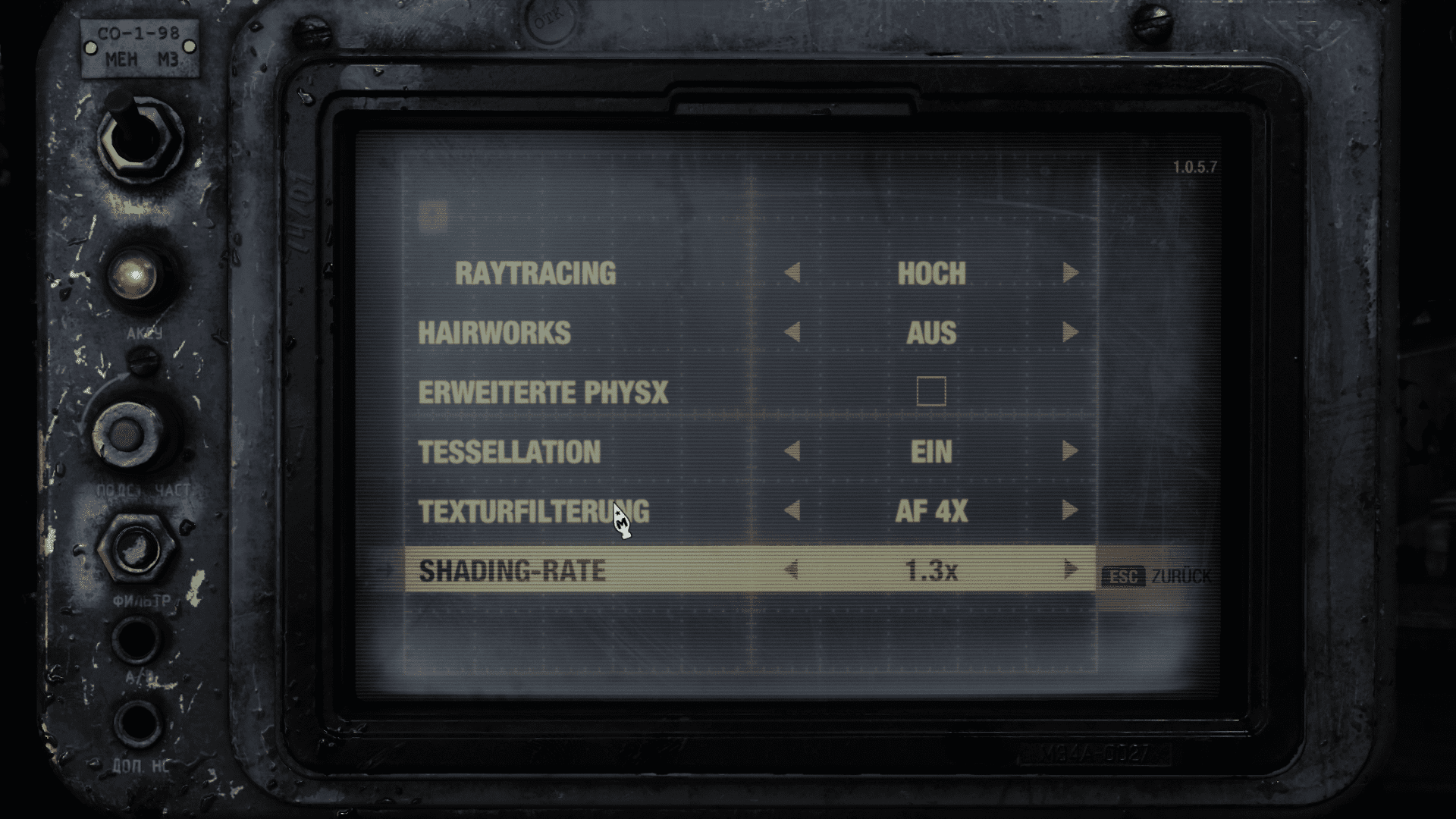

btw.
Für ganz niedrige Settings braucht nach meinem Gefühl die 6800 nonXT auch kein großes Vram-OCen.
In Games mit niedrigen Fps durch Raytracing nehme ich dann nur 2000FT.
Gerade wieder ME Standard@RT-Hoch probiert, wo ich mit 2150FT Probs hatte aber mit 2000FT
stabil bleibe. (wollte halt net mit dem maxTakt noch weiter runter)

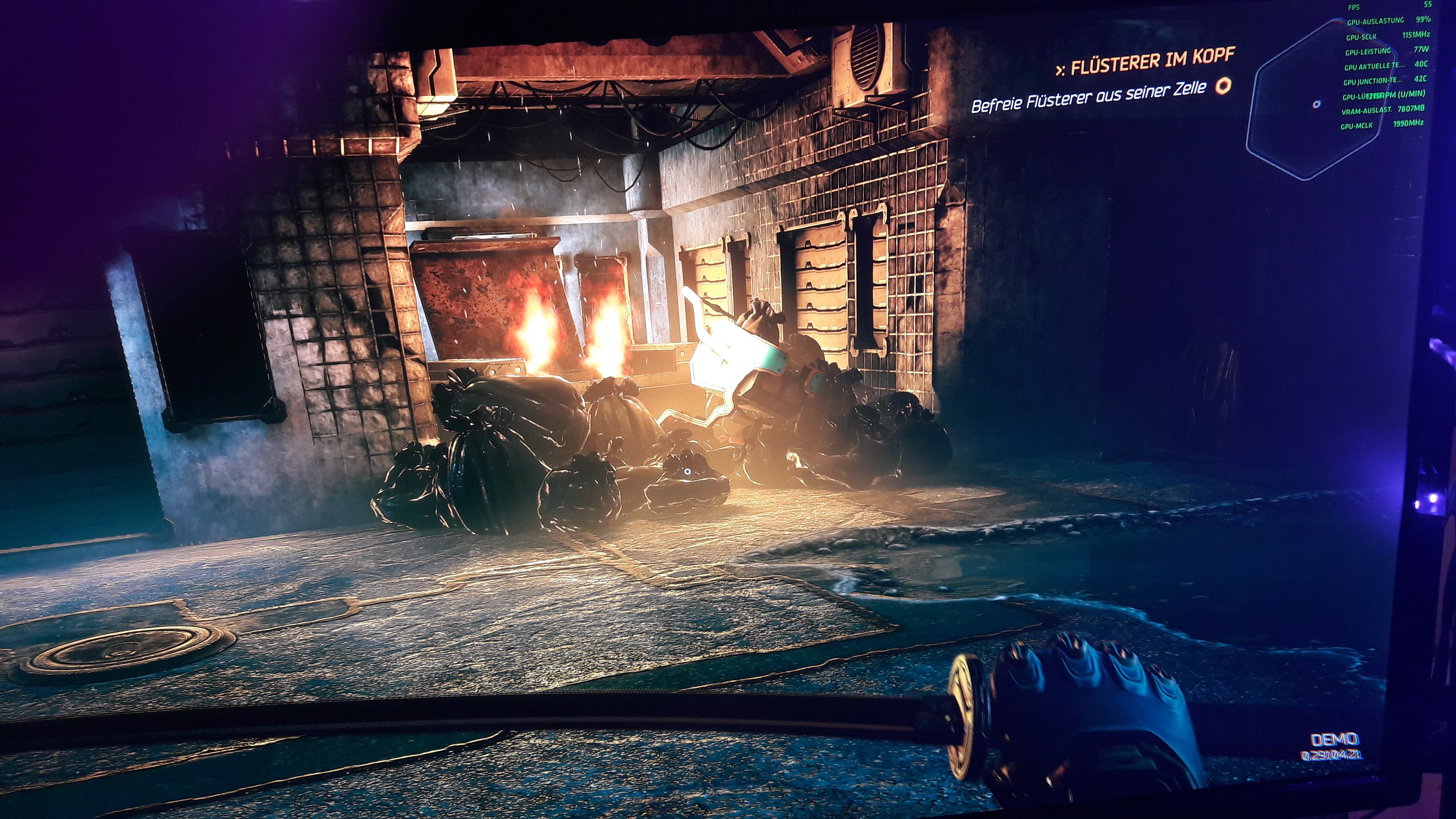

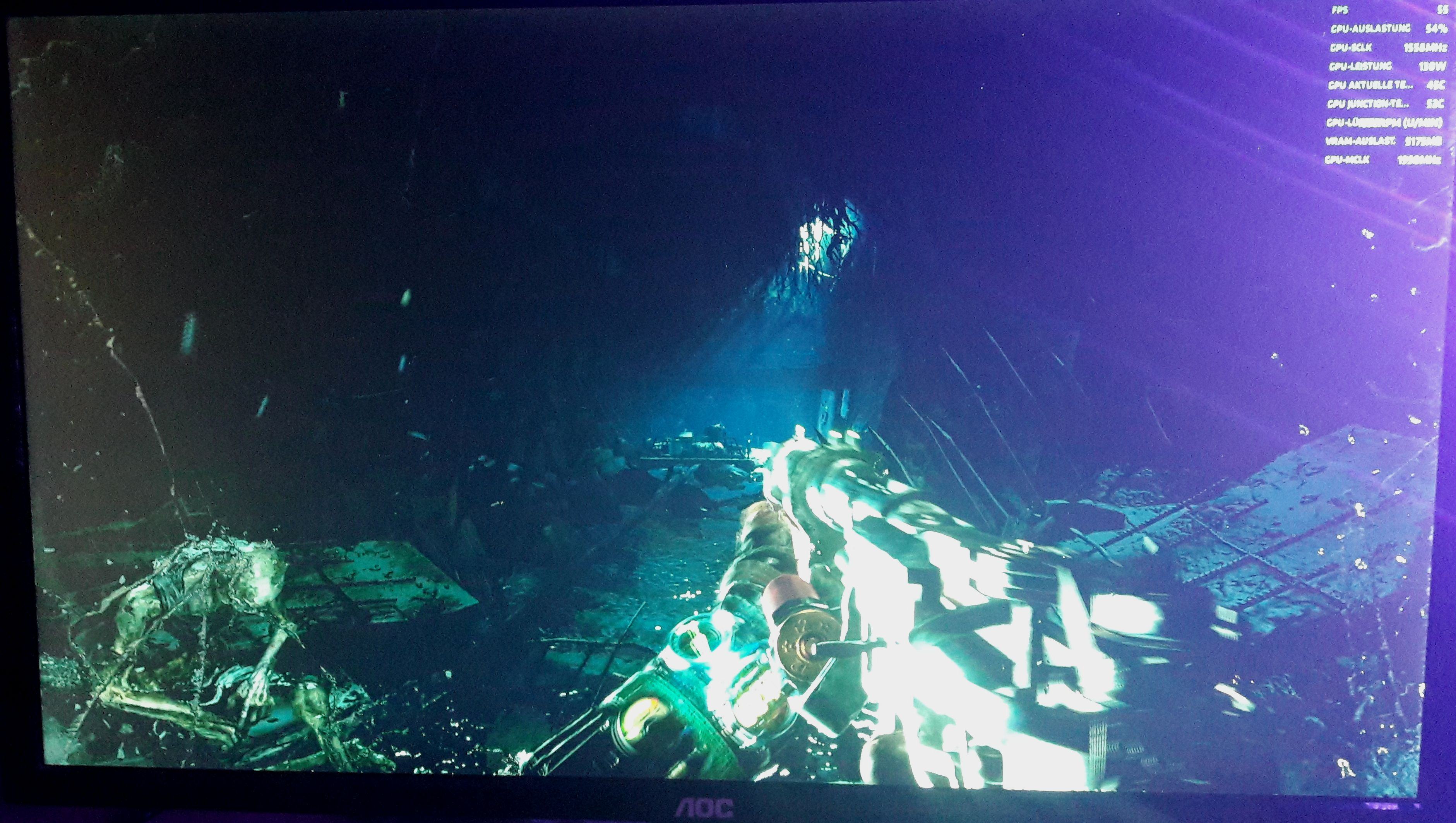

Ich spiele ME in 1080p@Shaderrate=1,3, das ist quasi Downsampling von 1440p. (Chill 55-57fps@60Hz4k-Moni)

Eben mal nachgeschaut ich habe 170 Ampere auf dem Kern bei 200Watt PL im ME Benchmark.
Meine MSi hat ab Werk 215W und 222A im MPT stehen.= Reserve für Spannungsdips=AmpereSpikes.

m4looney kann bestimmte Settings auch nur in einzelnen Benchmarks stabil.(>>240W asic)
Gerade in TS muss Er auch runter mit dem maxTakt.
Und Das sind i.d.R. auch net 24/7 sondern mit 100% Lüfter + open+ am Fenster.
24/7 ist Er eher bei ca. 950MPT+925WM@2480...2500 mit normaler Lüfterkurve@203W*1,15.
Wie es bei Ihm in ME mit RT läuft = k.A.
Ich komme auch net soweit runter. aktuell nur mal probiert: MPT 1006 +WM 937...928mV.
Der stabile maxTakt ist eh je nach Chip anders.
@Induktor , das Profil müsste ich doch eigentlich auf meine 6900 XT Ref. anwenden können oder? Sieht stabil aus :) Ist es überhaupt noch nötig Wattmann zu nutzen, oder reicht es das wie bei dir abgebildet in der Adrenalin Software einzustellen?
Probiere es einfach aus, kann ja nichts Schlimmes passieren. Entweder es läuft ohne Probleme oder das Spiel schmiert dir irgendwann ab. Dann erhöhst du einfach die Spannung ein wenig und startest das Spiel wieder. In HZD hatte ich das ganz selten mal. Hab dann die Voltage von 1080v auf 1085v erhöht. Seitdem nicht ein einziger Absturz. Es kommt halt immer auf den Chip an. Gut möglich, dass noch deutlich weniger Voltage geht. Hängt evtl. auch vom Spiel ab wie die Last auf die GPU ist.
Die Adrenalin-Software ist der Wattman. Wenn es zu einem Crash kommt, steht auch im Info-Text, dass der Wattman die GPU-Settings auf Default gesetzt hat, weil ein unerwarteter Systemfehler festgestellt wurde (oder so ähnlich). Dann läds du einfach wieder dein UV-Profil und änderst den Wert ab und probierst nochmal.

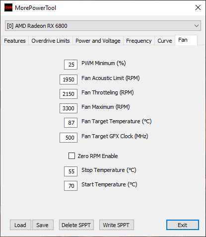

Das, was hier noch genutzt wird, ist das MPT (More Power Tool), aber das benutze ich auch nicht zum Undervolten. Nutze das eher zum Benchen für die Highscore-Jagd in 3D-Mark und Co.
Super Danke, schaue ich mir heute Nachmittag an und gebe Feedback:)

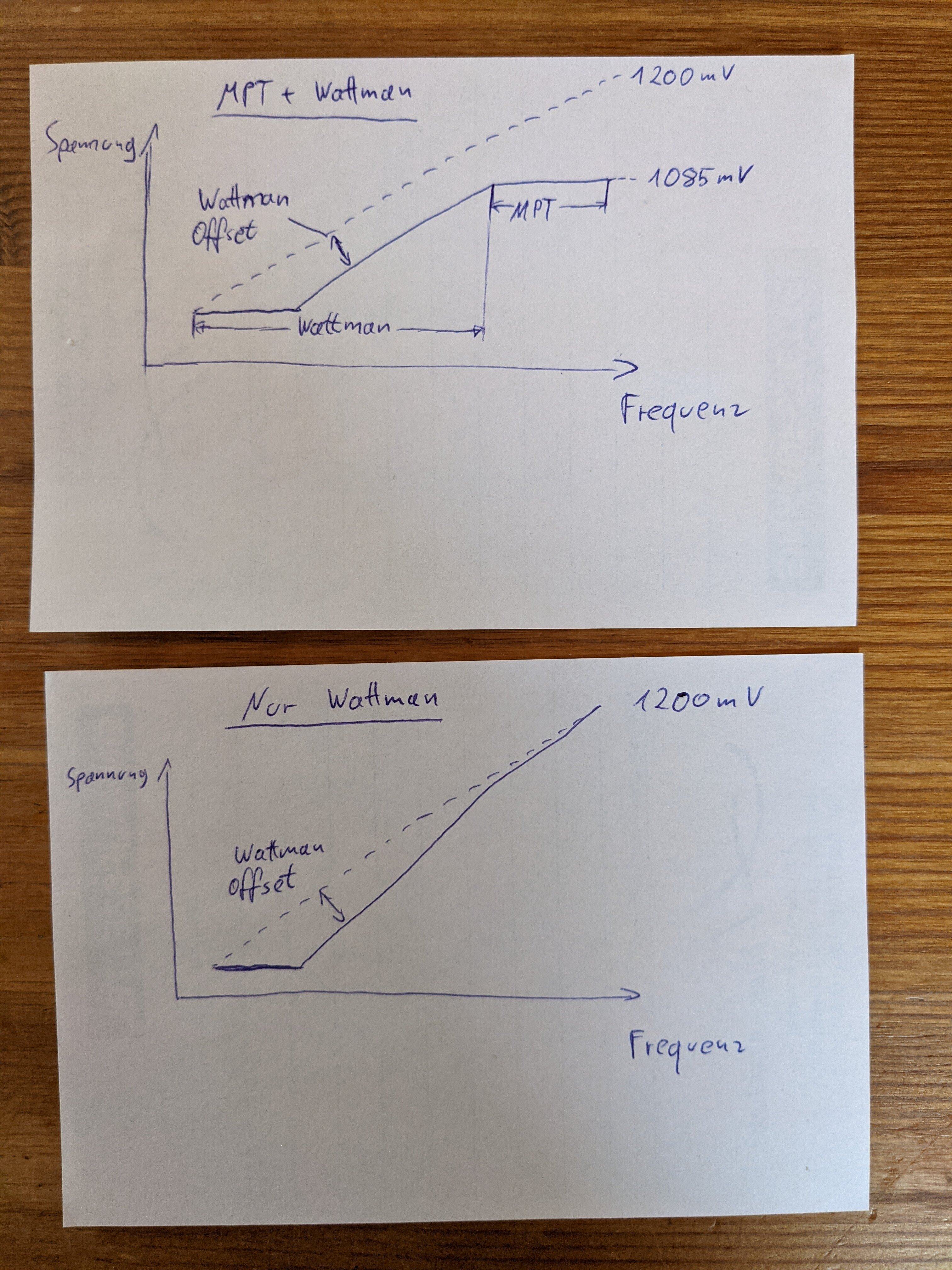

Eventuell hilft das dem ein oder anderen.
Bei der wattman Spannung ist es so das die auf ganze Spannungskurve angewandt wird.
Jedoch wird die Spannung beim max Takt nicht begrenzt.
Sprich es kann sein, dass du unabhängig von der Frequenz einfach nicht weniger als zb. -100mV einstellen kannst.
