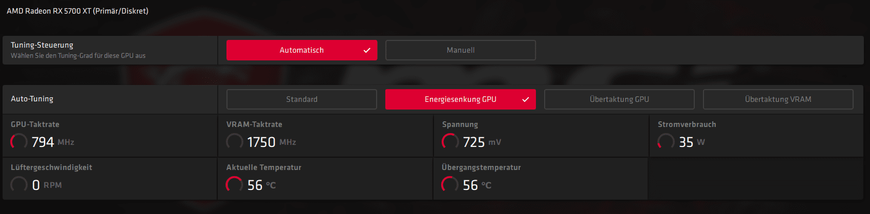

Wenn ich auf Adrenaline in Leistung Konfiguration auf Automatisch Energiesenkung GPU einstelle läuft es im stabilsten

Ich habe noch 20.2.2 drauf - alles lief einwandfrei. Meine Einstellungen waren auf Automatisch und bei Autotuning auf Standart.
Zum testen habe ich mal auf Automatisch und auf Übertaktung GPU gestellt - dann BF V angeschmissen.
Was soll ich sagen, kurz vor Ende der Runde ist das passiert, was ich schon lange nicht mehr hatte - Bildschirm freeze und dann Back to Desktop.

mach doch einfach das auto OC wieder aus, wenn as nicht stabil läuft.
Einfach alles erstmal auf Standard lassen und alles läuft.

Einstellung Optimierer:
  • GPU Beschleunigung im Browser deaktiviert
  • Adrenaline; Leistung Konfiguration auf Automatische Energiesenkung GPU einstellte
System Läuft sehr Stabile, Game, Office so wie in Browser.
