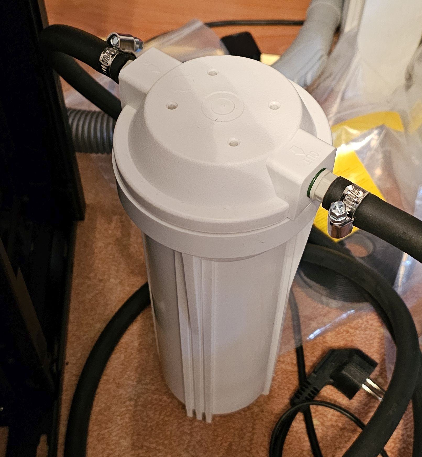

Ich habe den: https://www.wiltec.de/naturewater-f...r-umkehrosmose-wasserfilter-trinkwasser/50846. Gibt es aber in zig Varianten (z.B. transparentes Unterteil oder mit Befestigungswinkel) und Preisen zu kaufen.
Krass - total billig - danke :)
Optisch nicht ganz so toll, aber soll ja nicht an die Wand gehängt werden
Welchen Sedimentfilter hast du drin?
Im Prinzip würde der hier reichen. K.A. was an den anderen 5µ-Sedimentfiltern anders/besser sein soll (müsste mich einlesen)
Wie ich gerade sehe, sind das normale 1/4"-Gewinde :)
Hm, ok...
Stimmt - die neueren Stutzen haben recht kurze Gewinde. Hab zwar noch mehrere, alte Stutzen von vor 20 Jahren, mit langen Gewinden, aber halt nur mit 8mm innen
Krass, wie billig der Filter-Krempel ist :)

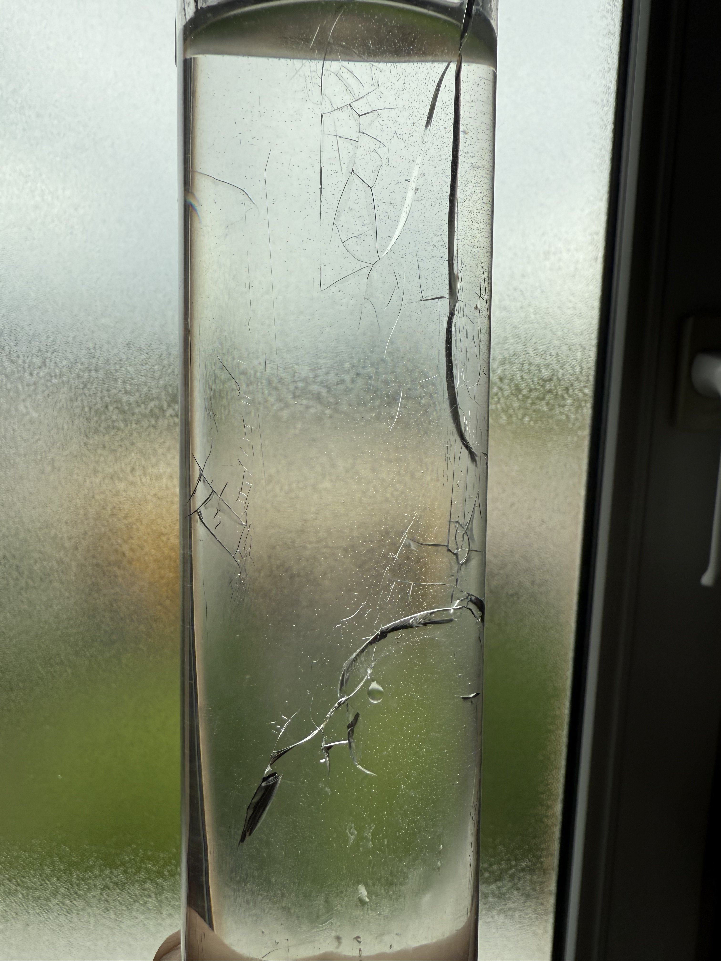

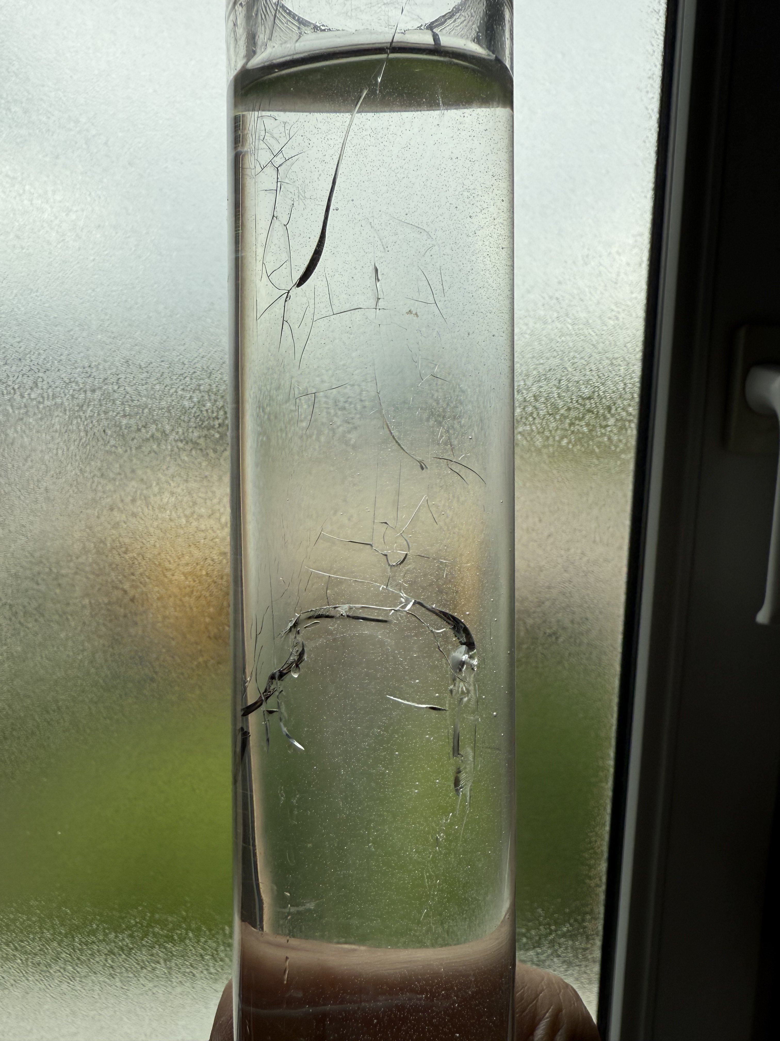

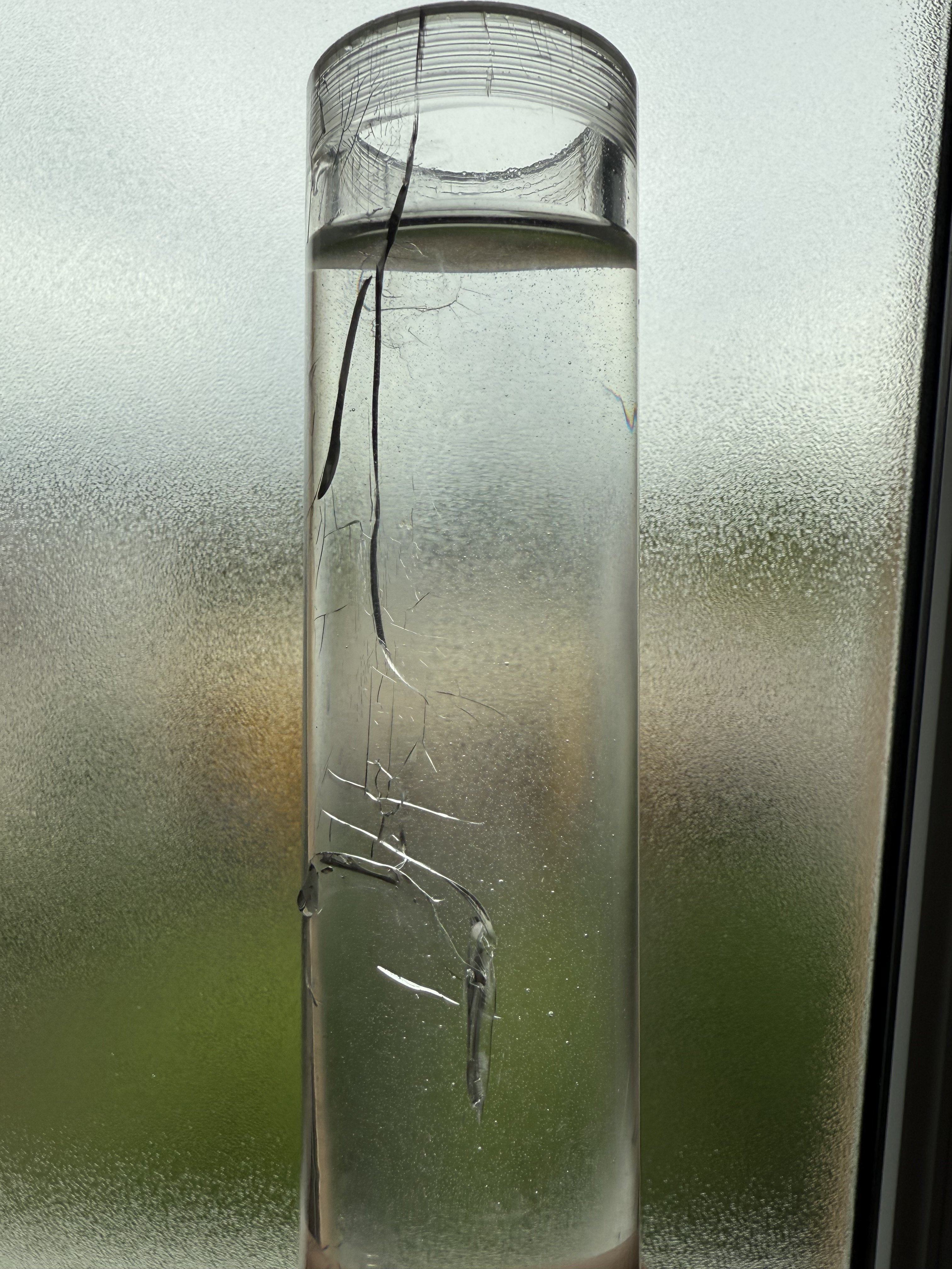

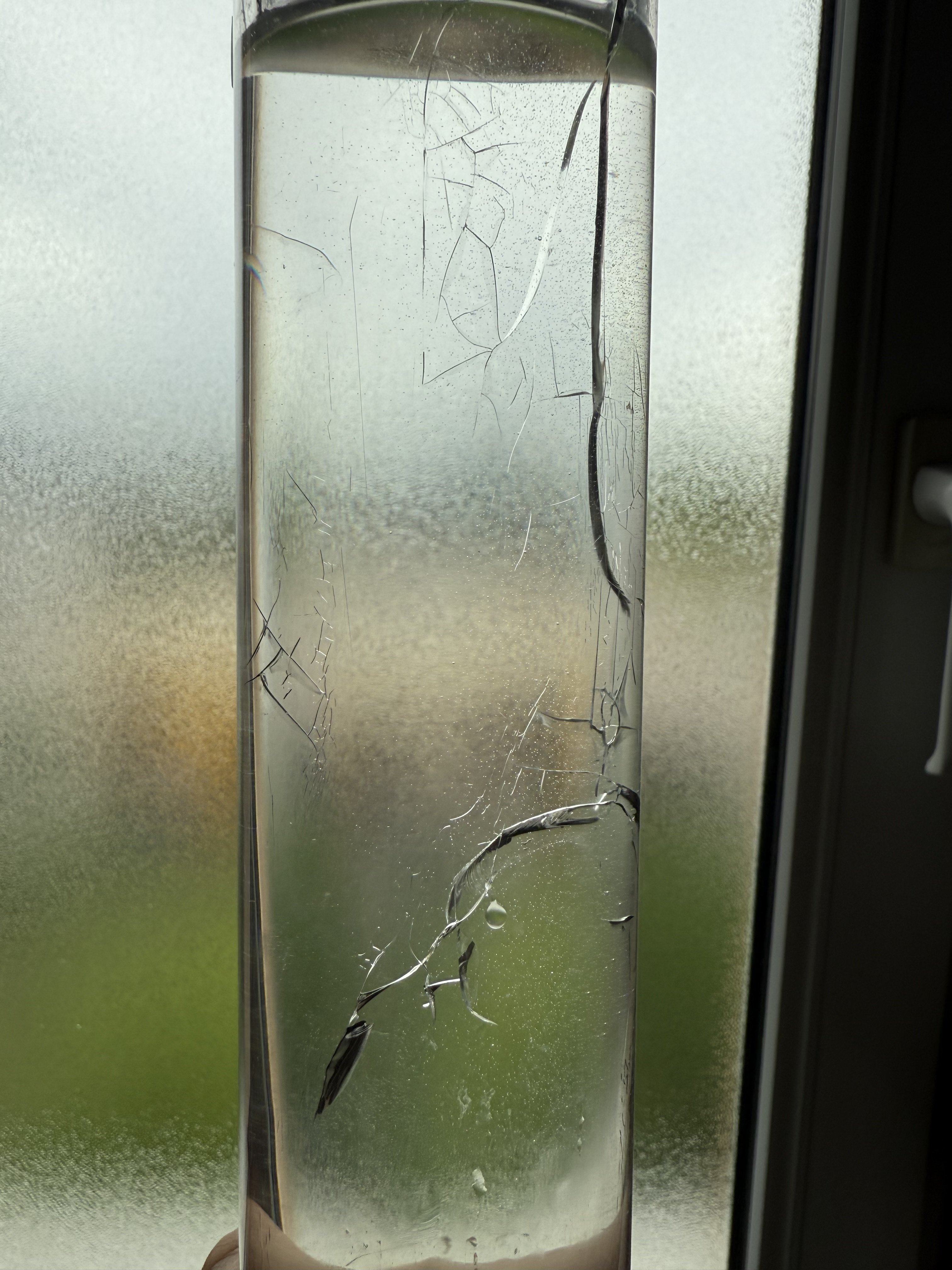

0C kaltes Wasser hat mir einen Plexiglas-AB komplett zerstört. Dabei war nicht mal was gefroren (zu starke Spannung durch zu starke Temp-Unterschiede)

Ich kann es noch 10X sagen, Plexy gehört nicht in eine professionelle Kühlung.
Es ist nur hübsch aber kann sonnst 0 vertragen.
Das ist ja mal krass!
Wie kühlt man das Wasser denn soweit runter?
Gefrieren... naja, da hat man mit dem Glykol im Wasser ja noch ein paar Grad Reserve.
Mora hing draußen...
Unter 0C geht auch, solange sich das Wasser bewegt. Steht es für wenige Sekunden still, kann man zugucken, wie das Wasser fest wird (innerhalb weniger Sekunden)
Ging jahrelang gut, aber da hatte ich es übertrieben :d

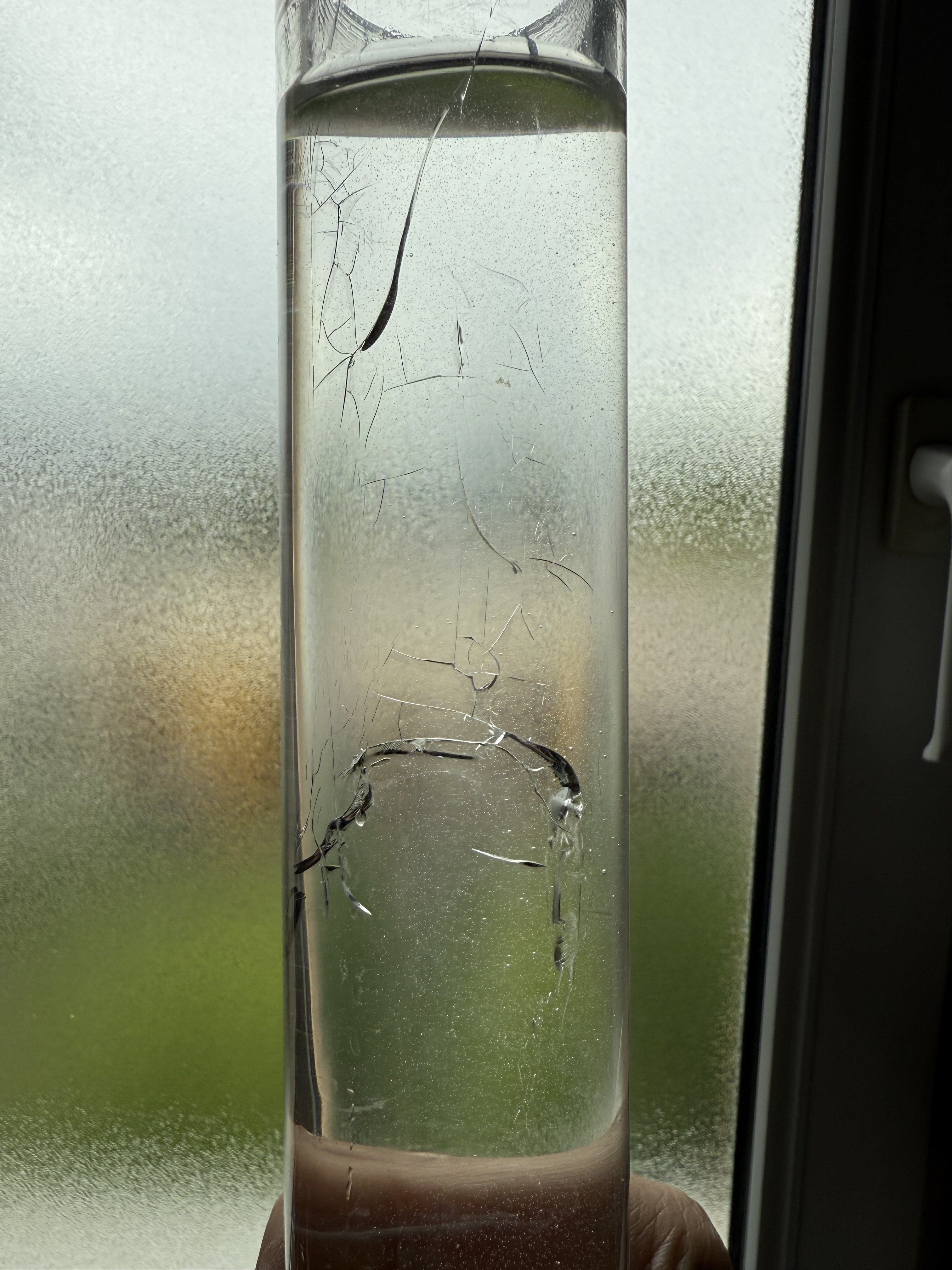

Die Röhre bei mir war stark verspannt. Im ausgebauten Zustand hat die etwas geknistert, obwohl ich sie nicht angefasst hab und sah irgendwann so aus, wie auf den Bildern
Ja, ich weiss schon. Unterkühltes Wasser. Ähnlich wie Siedeverzug (nur ist der potentiell nochmal deutlich gefährlicher).
Die Risse sehen aus, als ob da eine Menge innerer Spannungen in dem Plexi-AB eingefrohren gewesen wären. Der eine oben kommt wohl von der Verschraubung des Deckels - aber das kann die ganzen vielen kleinen Risse nicht erklären. Dabei würde man bei heissem Wasser eigentlich genauso grosse Temperaturgradienten in der Wand des AB erwarten. Jedenfalls: Krass.
Bin ich froh, dass ich jetzt einen AB aus Borosilikat benutzen werde. Wobei, die alten Plexi-Dinger haben so viele Jahre überlebt...
