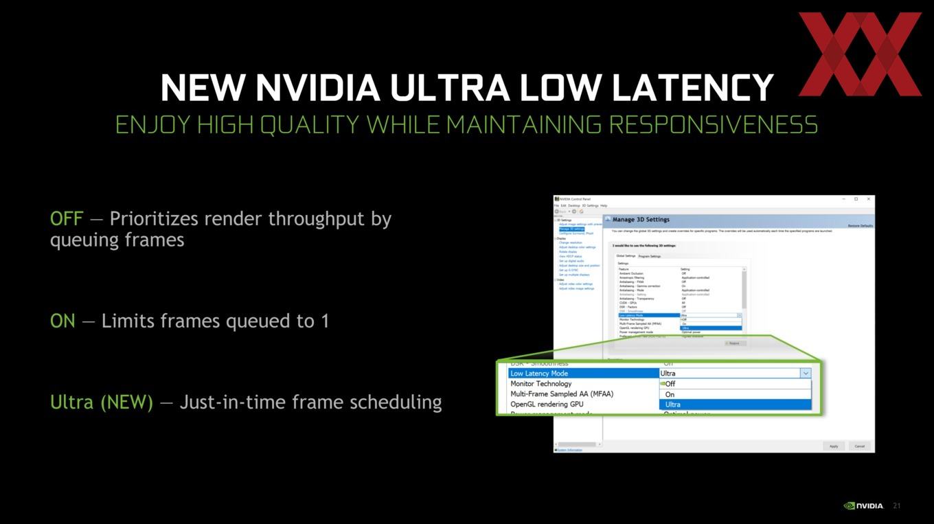

Auch wenn NVIDIA bereits eine ähnliche Funktion wie Anti-Lag hatte, scheint man auch hier eine Verbesserung anstreben zu wollen. Diese bezieht sich auf die Treibereinstellung zur Wahl der Queued Frames. Diese Option gibt an, wie viele Frames die Grafikkarte vorausberechnet. Sprechen wir hier von beispielsweise zwei Frames, werden die Eingaben von Maus und Tastatur erst in zwei Frames auf dem Display gezeigt – der sogenannte Input Lag. Im Kontrollzentrum konnten bereits entsprechende Einstellungen zwischen 1 und 4 gemacht werden oder die spezifischen Einstellungen des Spiels werden übernommen. Nun aber vereinfacht NVIDIA dies und fügt auch eine weitere Funktion hinzu.
Die im deutschen etwas sperrig benannte Option Maximale Anzahl der vorgerenderten Einzelbilder wird im neuen Treiber durch einen Low Latency Mode ergänzt. Dieser ist nicht ganz neu, bietet nun aber eine zusätzliche Auswahlmöglichkeit zusätzlich zu Off und On. Ultra ist die neue Auswahlmöglichkeit und schaltet auf ein sogenanntes just in time frame scheduling. Bei diesem werden die fertigen Frames so eingeteilt, dass sie immer die aktuellsten Eingaben von Maus und Tastatur beinhalten.

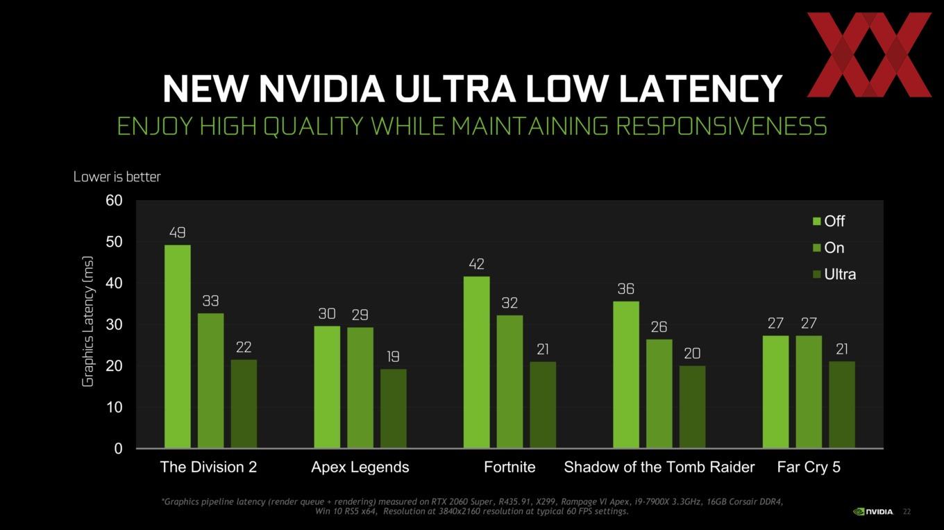

NVIDIA präsentiert auch gleich eigene Zahlen zur Reduzierung des Input Lags:
Generell muss ein Spieler sich in diesem Bereich immer zwischen verschiedenen Faktoren entscheiden. Will er ein möglichst flüssiges und gleichmäßiges Spielerlebnis über eine stetige Ausgabe von Frames, ist das Vorausberechnen von Frames in einer Queue sicherlich sinnvoll. Soll der Input Lag reduziert werden, sollten es möglichst wenige Frames sein, die vorausberechnet werden.

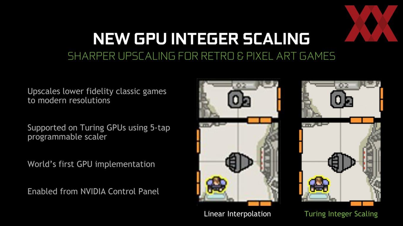

NVIDIA unterstützt endlich ein Integer Scaling
Nicht als Reaktion auf den Konkurrenten AMD, wohl aber nicht ganz ohne Zuspruch der Community, fügt NVIDIA dem Treiber nun auch die Möglichkeit des Integer Scalings hinzu. Intel kündigte eine Unterstützung des Integer Scaling ab der integrierten Gen11-Graphics an.
Das Integer Scaling macht vor allem dann Sinn, wenn kein hochauflösendes Bild hochskaliert werden soll, sondern das Ausgangsbild bzw. der Frame eine sogenannte Pixelart ist. Gerade ältere Spiele sind häufig in diesem Stil gehalten, was auch mit geringen Hardwareanforderungen an die Darstellung einer solchen Grafik zusammenhängt.
Beim Integer Scaling werden die nur ganzzahligen Skalierungsverhältnisse verwendet. Somit gibt es keine halben Pixel,sondern der Bildinhalt der benachbarten Pixel wird einfach übernommen. Natürlich muss dabei darauf geachtet werden, dass auch die richtigen Pixel verdoppelt werden. Dies geschieht über einen Abgleich einer bestimmten Anzahl an benachbarten Pixel. Anstatt der ansonsten hinzugefügten Unschärfe bleibt beim Integer Scaling die Schärfe erhalten.
Das Integer Scaling wird von allen NVIDIA-Grafikkarten auf Basis der Turing-Architektur unterstützt werden. Laut NVIDIA handelt es sich um die erste Implementierung für eine dedizierte GPU. Eingeschaltet werden kann das Integer Scaling über das Kontrollzentrum.
