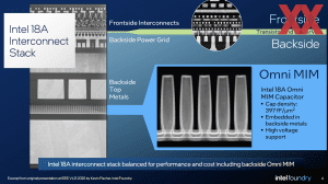

Bisher ein wenig untergegangen ist, dass Intel mit der rückseitigen Spannungsversorgung auch die Position seiner MIMs (Metal-Insulator-Metal) ändert, denn auch diese wandern auf die Rückseite. In der kommerziellen Form bezeichnet Intel diese nun als Omni MIM mit einer Kapazitätsdichte von 397 fF/µm², während aktuelle Designs je nach Multi-Plate- oder Single-Plate-Design bis zu 376 fF/µm² (auf Intel 4) erreichen können. TSMC kommt in seinen aktuellen Designs auf etwa 340 fF/µm² und liegt damit ebenfalls auf diesem Niveau.
MIMs sind für eine stabile Spannungsversorgung innerhalb des Chips eine wichtige Komponente. Gerade im HPC-Bereich helfen sie dabei den induktiven Leistungsabfall zu reduzieren und sorgen für einen stabilen Hochleistungsbetrieb der Chips.
