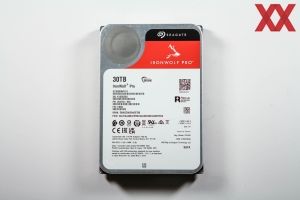

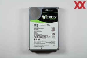

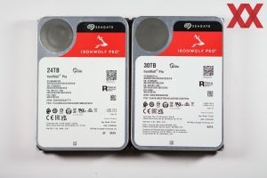

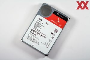

Lange mussten wir warten, heute sind sie im Test, Seagates erste HAMR-Festplatten aus den Serien Exos M und IronWolf Pro mit einer Speicherkapazität von jeweils 30 TB. Die ST30000NT011 und ST30000NM004K müssen sich auf unserem Testparcours behaupten und zeigen, was die neue Technologie zu leisten im Stande ist.
Brandneu und lange erwartet haben wir Seagates 30-TB-Festplatten im Test. Mit der IronWolf Pro, 30TB, und der Exos M, 30 TB, sind die ersten beiden CMR-Modelle der MOZAIC3+-Festplatten von Seagate auf unserem Prüfstand. Dabei geht es um Festplatten, welche aufgrund von HAMR, Heat-assisted-magnetic-recording, eine Speicherdichte pro Platter von 3 TB und mehr erreichen sollen. HAMR ist Festplatten-interessierten Lesern bereits seit längerem bekannt. Diese Technologie war bereits im Jahr 2017 angekündigt und für den Endkunden Markt mehrfach verschoben worden. Vereinfacht zusammengefasst handelt es sich hierbei auch um eine Energy-assisted-magnetic-recording-Technologie, welche zur Erhitzung einen Laser verwendet. Die genaue Funktion schauen wir uns später an.

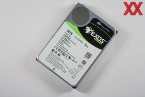

Im ersten Veröffentlichungsschwung bringt Seagate zwei CMR und zwei SMR-Modelle heraus. Neben den in diesem Artikel vertretenen IronWolf Pro und Exos M mit 30 TB, verrät Seagates Website auch die SMR-Modelle Exos M 32TB (ST32000NM003K) und 36 TB (ST36000NM003K). Da zu den SMR-Modellen zum gegenwärtigen Zeitpunkt noch keine Dokumentation veröffentlicht ist, lässt sich nicht aussagen, ob es sich um Drive- oder Host-managed-SMR handelt. Gut erkennbar sind diese SMR-Modelle an der Endziffer 3 anstelle der 4 bei ST30000NM004K.
Innerhalb der Dokumente, welche uns zum Zeitpunkt des Artikels zur Verfügung stehen, finden sich bisher nur Hinweise auf ein SATA-Modell der Exos-M.
