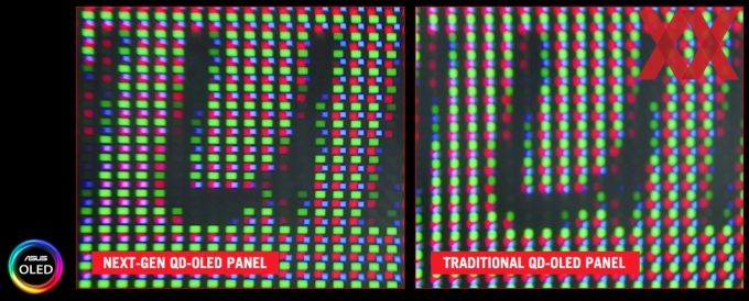

Beim ASUS ROG Swift OELD PG49WCD kommt ein QD-OLED-Panel der zweiten Generation zum Einsatz. Erstmals sind wir mit einem QD-OLED-Panel beim Alienware AW3423DW in Berührung gekommen. Bedingt durch das Subpixellayout wird diese Panel-Generation grundlegend mit Farbsäumen an harten Kanten in Verbindung gebracht. Gesehen werden diese nicht von allen Nutzern in der gleichen Intensität, so zumindest unsere Erfahrung. Darum empfehlen wir bei Geräten der ersten Generation grundsätzlich, die Geräte vorab zu prüfen, ob die Farbsäume auffallen oder nicht.
Bei Panels der zweiten Generation kommt ein optimiertes Subpixel-Layout zum Einsatz, das grundlegend für eine klarere Darstellung sorgen soll. Wir können bestätigen, dass Farbsäume weniger präsent sind, vorhanden sind sie aber auch bei der zweiten Generation der QD-OLED-Panels noch.
Die Panelhersteller nehmen bei dieser Thematik aber auch ein Stück weit Microsoft in die Pflicht, denn der Effekt soll auch mit Clear-Type zusammenhängen, das auf die typische Struktur aktueller LCD-Panels abgestimmt ist. Inwieweit sich sichtbare Konturen mit einem Software-Update beheben lassen, werden wir hoffentlich in der Zukunft sehen.
