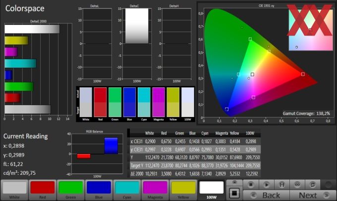

Vermessen wurde der Monitor im Werksetting "Gamer 1".
Nicht nur die niedrige maximale Helligkeit, auch den deutlich verschobenen Weißpunkt teilen sich die beiden neuen UltraGear-OLEDs. Der 27GR95QE kommt auf 8.444 K und gibt damit Blau deutlich überrepräsentiert wieder. Gut zu erkennen ist das an der RGB-Balance.
Das Graustufen-DeltaE beträgt 7,7, auch hier gibt es also genug Luft nach oben. Im ColorChecker-Test wird ein gemitteltes DeltaE von 5,5 erreicht, während das Maximum 12 beträgt.
Das OLED-Panel kann mit einer sRGB-Abdeckung von großzügigen 138,2 % aufwarten. Entsprechend weist gerade das grüne Spektrum eine deutliche Erweiterung auf, was zu einer deutlich sichtbaren Übersättigung führt. Der DCI-P3-Farbraum wird ab Werk zu 96,8 % abgedeckt. Bei AdobeRGB sind es 92,9 %. Das Panel weist in dieser Hinsicht also eine sehr ähnliche Charakteristik zum 45-Zoll-Gerät auf.
