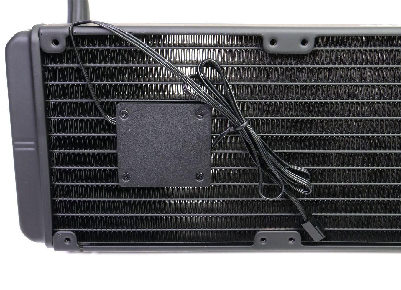

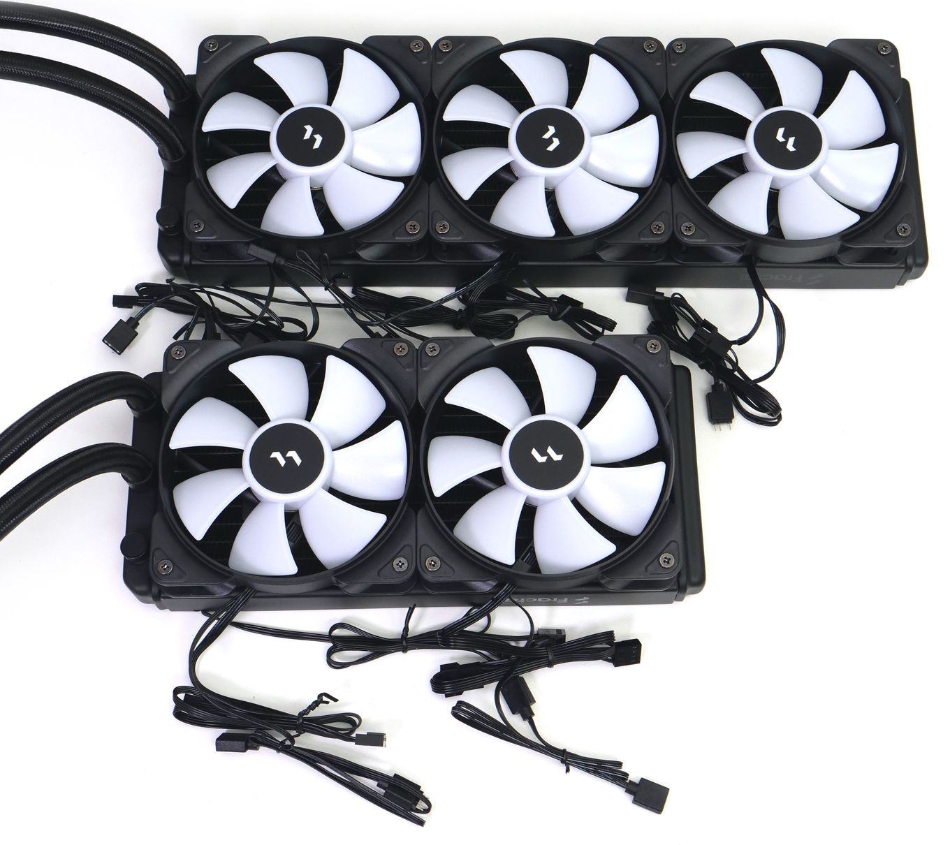

Die beiden Radiatoren werden hingegen aus Aluminium gefertigt. Sie sind 27 mm hoch und 120 mm breit, unterscheiden sich jedoch natürlich in der Länge (272, bzw. 392 mm). An den Seiten zeigt sich ein dezenter Fractal-Schriftzug.
Das seitliche Kabel mit 3-Pin-Lüfteranschluss führt zur Pumpe. Die wurde mitten in die Radiatoren integriert und reduziert damit etwas deren Kühlfläche. Diese keramikgelagerte Pumpe arbeitet bei 12 V mit 4.000 U/min. Laut Fractal Design ist ein Betrieb mit geringerer Nennspannung nicht von den Garantiebestimmungen abgedeckt.

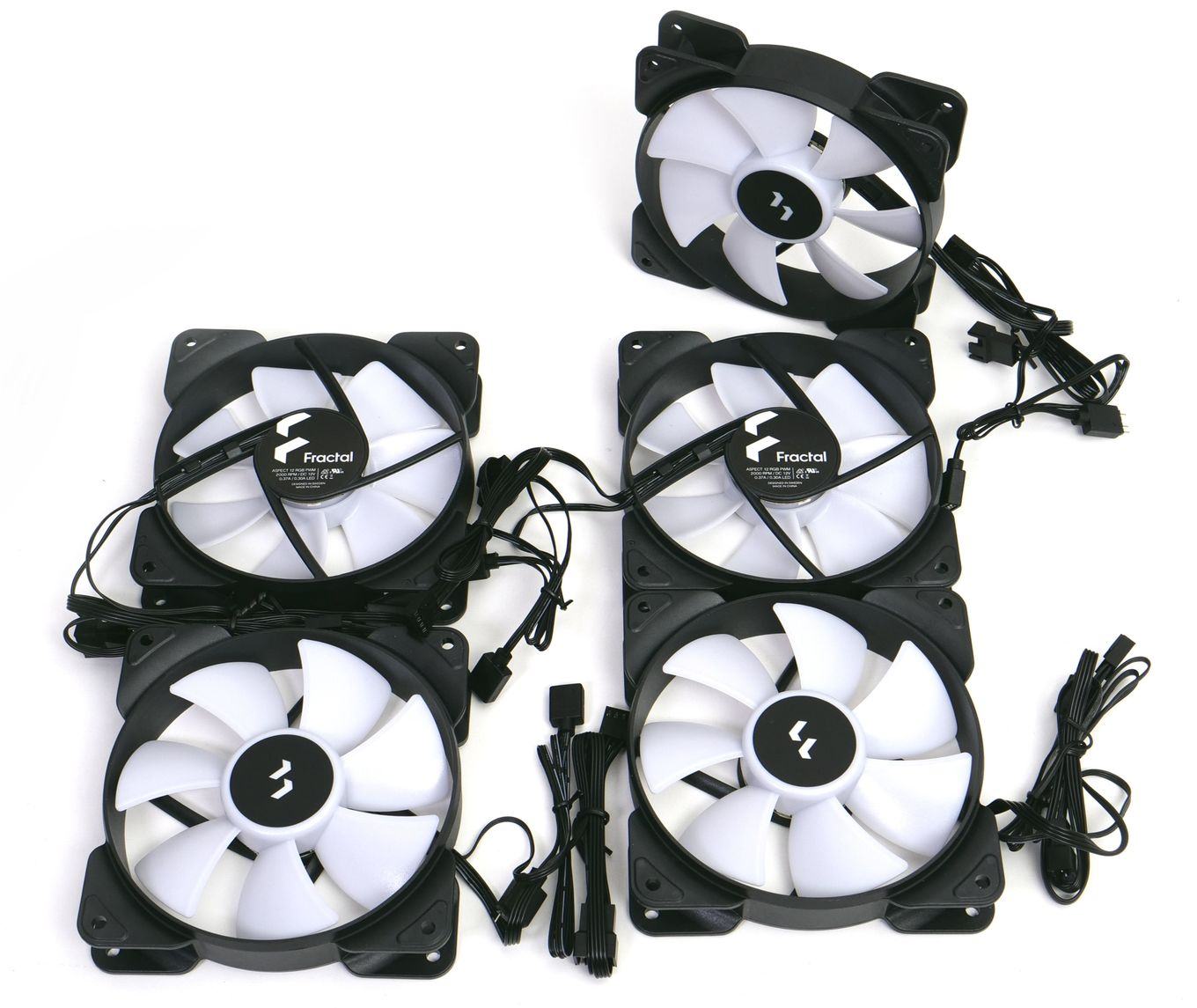

Lumen S24 RGB und S36 RGB werden beide mit den gleichen Lüftern vom Typ Aspect 12 RGB PWM bestückt. Diese 120-mm-Lüfter arbeiten PWM-gesteuert mit 500 bis 2.000 U/min. An jedem Lüfter hängt jeweils ein Kabel mit PWM-Stecker und -Buchse sowie ein Kabel mit A-RGB- und A-RGB-Buchse. Dadurch können die Lüfter miteinander verbunden werden und benötigen nur einen freien A-RGB-, bzw. PWM-Anschluss. Der Kühlerdeckel lässt sich ebenfalls einbeziehen, so dass auch er keinen eigenen A-RGB-Anschluss benötigt.
Die Lüfter werden mit den mitgelieferten Radiatorschrauben montiert. Auf eine Lüfterentkopplung hat Fractal Design verzichtet. Die sichtbaren Erhebungen an den Montagelöchern bestehen nicht aus Gummi, sondern aus hartem Kunststoff.
