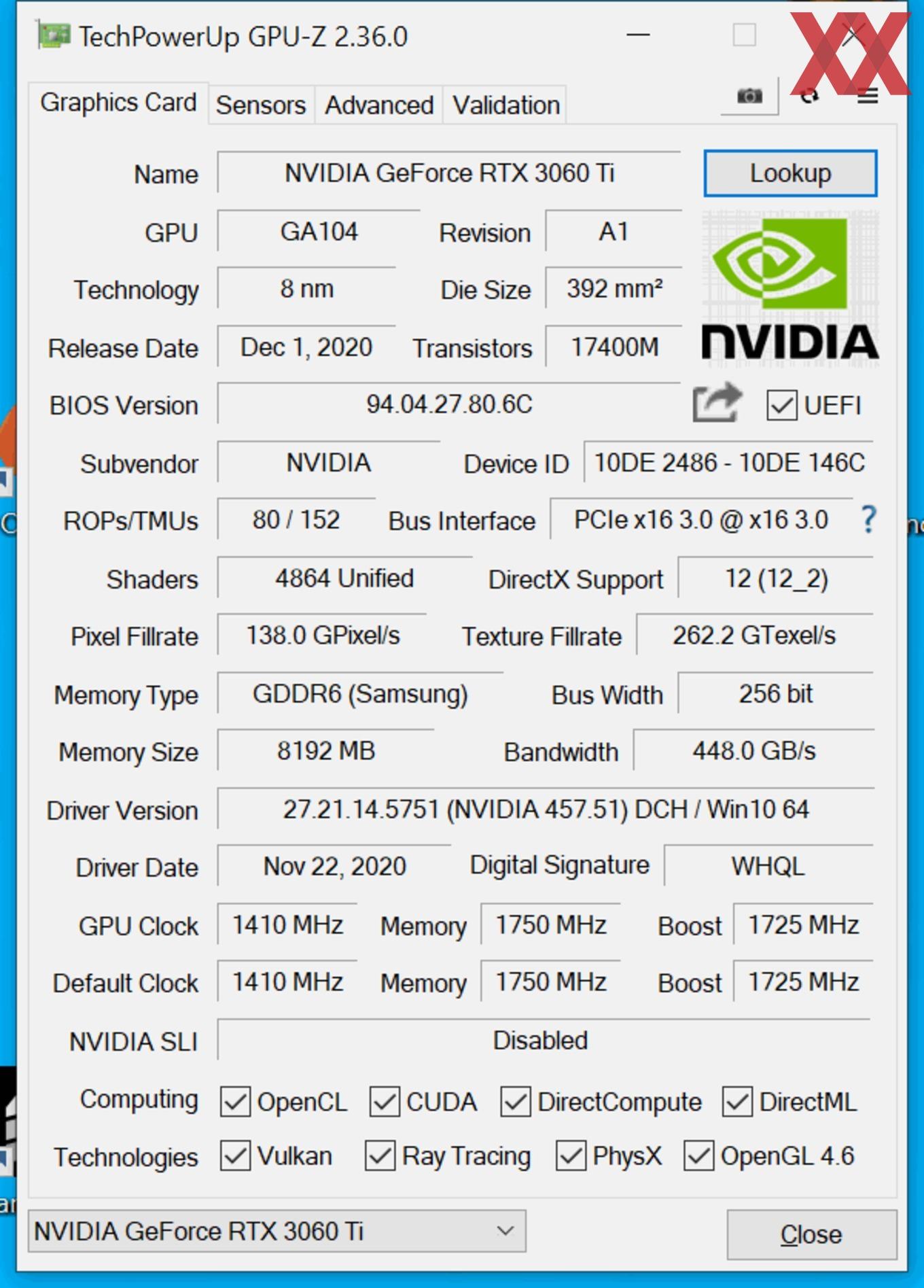

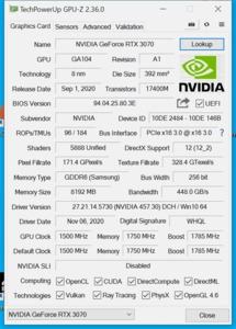

Auf den ersten Blick sind die beiden Testprobanden kaum zu unterscheiden. Abgesehen von der Stromversorgung und der unterschiedlichen RGB- und Red-Beleuchtung gibt es vor allem unter der Haube Unterschiede zwischen den Vertretern. Zwar basieren beide auf der GA104-GPU, welche NVIDIA erst vor wenigen Wochen offiziell vom Stapel ließ, jedoch gibt es Unterschiede im Ausbau. Die INNO3D GeForce RTX 3070 ICHILL X3 bietet hier 5.888 Shadereinheiten, wohingegen die INNO3D GeForce RTX 3060 Ti ICHILL X3 Red als kleines Schwestermodell derer nur 4.864 bietet. Damit einhergehen natürlich auch Unterschiede bei der Anzahl der Textureinheiten, wo es beide auf 184 bzw. 152 Einheiten bringen.
Dazu gibt es jeweils einen 8 GB großen GDDR6-Videospeicher, der über ein 256 Bit breites Interface angeschlossen wird. Die Taktraten hat NVIDIA im Grundtakt auf 1.500, bzw. 1.410 MHz festgesetzt, die Boardparner können immerhin beim Boost-Takt Hand anlegen. Hier können beide Modelle gegenüber der NVIDIA-Vorlage etwas zulegen und erreichen mindestens 1.785 respektive 1.725 MHz. Die Praxis hat jedoch gezeigt, dass dank der starken Kühlung und der aufgebohrten Strom- und Spannungsversorgung häufig noch höhere Frequenzen möglich sind.

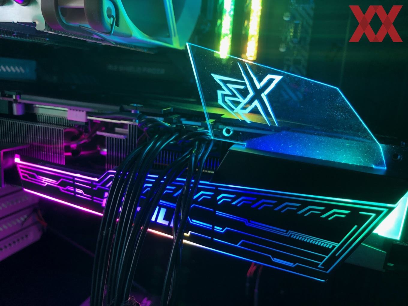

Das (RGB-)Beleuchtungssystem

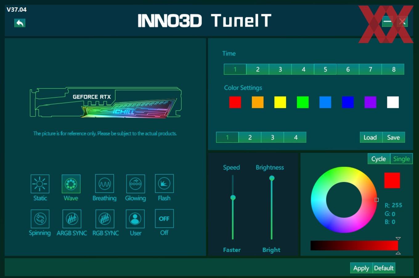

Wie bei vielen modernen High-End-Grafikkarten gibt es auch bei den ICHILL-Karten von INNO3D ein schickes Beleuchtungssystem. Dieses lässt sich nicht nur individuell mithilfe von vielen vorgefertigten Leuchteffekten und verschiedenen Farbvariationen konfigurieren und in Sachen Helligkeit und Geschwindigkeit anpassen, sondern auch mit den Systemen vieler Mainboard-Hersteller synchronisieren. Natürlich ist auch eine komplette Abschaltung möglich. Die Ableger mit dem Kürzel "Red" werden zwar ebenfalls illuminiert, jedoch nur einfarbig in Rot, was für den kleineren Ableger unseres Doppeltests gilt.

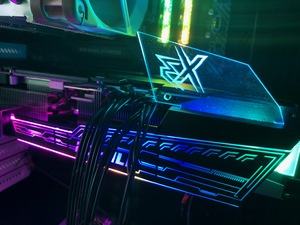

Beleuchtet wird im Übrigen die Stirnseite der Grafikkarte. Hier sind ein schickes Muster und das iChill-Logo angebracht. Im Lieferumfang der Karten ist außerdem eine zusätzliche Plexiglas-Scheibe enthalten, die sich direkt auf die Grafikkarte stecken lässt. Dann wird unter anderem auch das X3-Kürzel mit beleuchtet. Das System ist also sehr umfangreich und flexibel.
