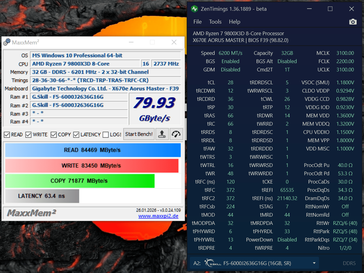

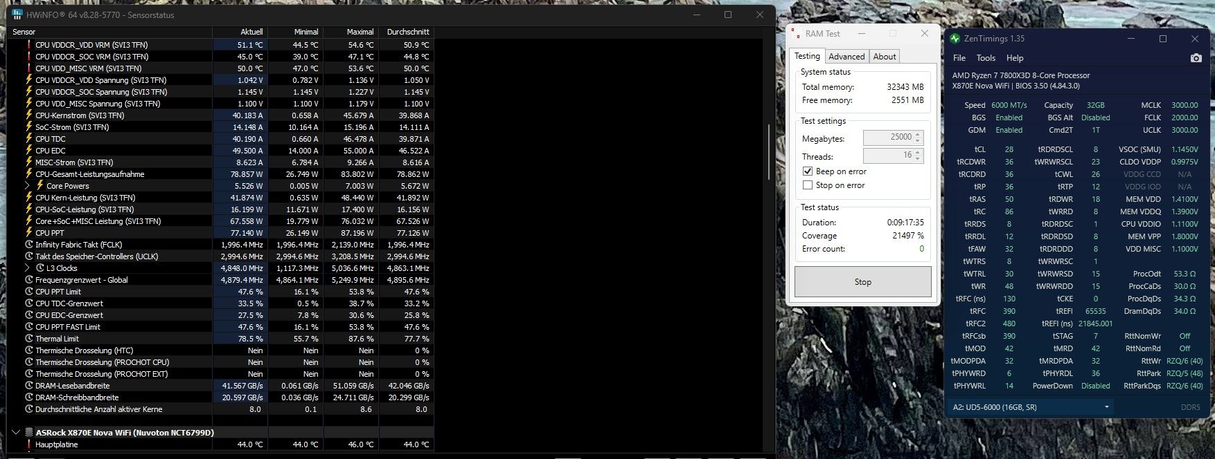

Rein nur mal synthetisch RAS/RC = RP + RTP + RDWR + Burst (8) + SafetyDelay (2) getestet.
Sieht gut aus. Hatte das schon ähnlich länger laufen, aber ohne SafetyDelay (2).
Bin gespannt wie es daily so performt (y)
