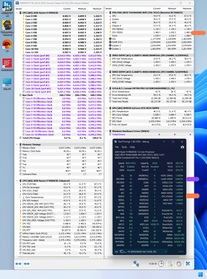

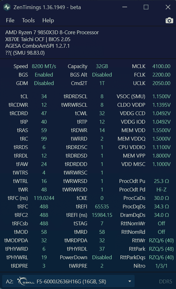

Der Grundstein scheint gelegt. Mal schauen, was noch geht.
Die neue CPU macht FCLK 2200, der neue RAM A-Die 32GB (120ns) scheint etwas mehr Spannung zu benötigen als M-Die 48GB (160ns).
Das Board macht (noch?) keinen Unterschied.
tRAS und tRC erst einmal "klassisch" eingestellt. tPHYRDL asynchron 37/39.
tRCDRD = 46 reizt mich noch...😉
Ansonsten bisher keine Erkenntnisse, let's see.
Wenn RCDRD nicht auf 46 will, kannst versuchen RDRDSD/DD auf 2 zu setzen, alternativ oder zusätzlich kann mehr VPP helfen.
Das hat bisher bei H16A/H DR 16GB und H16A DR 32GB funktioniert.
H16A SR wäre interessant. : )
Für tPHYRDL gibt es vielleicht eine Ähnliche Option wie bei Asus ARdPtrInitVal
Ja, ARdPtrInitVal ^^. Zu finden unter AMD Overclo.... DDR... PMU Training.

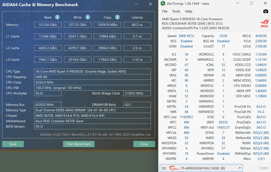

Mite dem Ram sollte 45 locker gehen, bei 8200MTs.
-> tRCDRD also gleich auf 45, oder besser 8400 MT/s und dann doch 46 oder 47... 😉

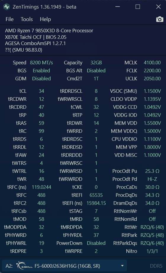

Ich habe es in schwarz ohne RGB und so läuft es gerade bei mir (VSOC ist ~1,2V, den Wert zeigt ZenTimings falsch an):
Bzw. mittlerweile mit einem FCLK von 2200 MHz (VSOC ist hier ebenfalls ~1,2V und die Riegel sind natürlich DR; das neueste ZenTimings zeigt die beiden Werte falsch an):
