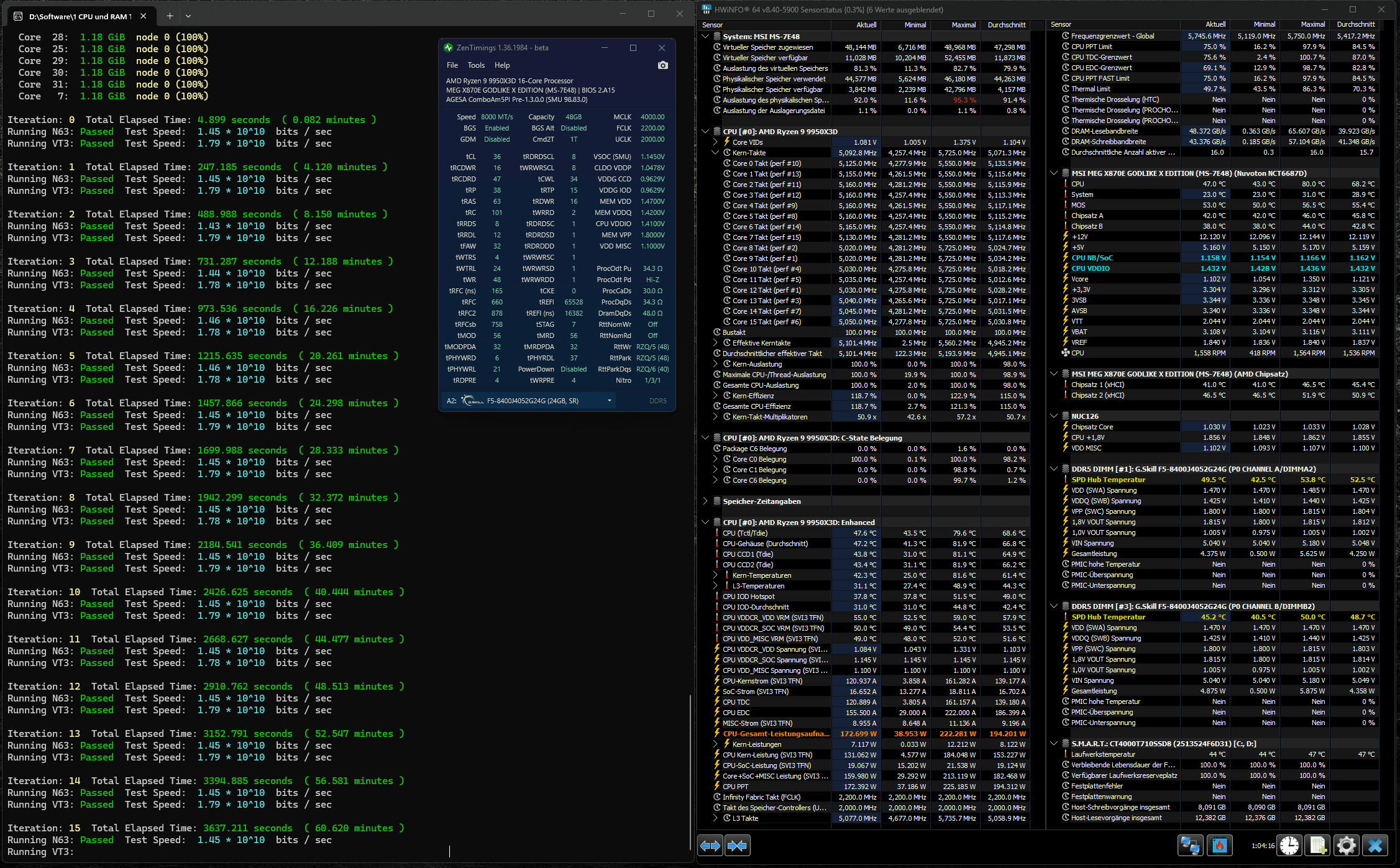

Habe jetzt mal als Vorbereitung für den 9850X3D schonmal das Bios beim APEX hochgezogen auf die aktuelle Beta von safedisk.
Ergebnis bei mir ist zumindest, dass die alten Settings 1:1 nicht mehr laufen. Habe CO wieder ausgemacht auf der CPU und den neuen refresh mode mal auf "normal" gesetzt, um dasselbe wie vorher zu haben. 2ter+3ter tRFC Wert sind Auto.
TM5 schmeißt mir jetzt aber Fehler und zwar relativ schnell. Jemand eine Idee?
War fairerweise von einer ziemlich alten Version 1605 ("dont touch a running system und so").

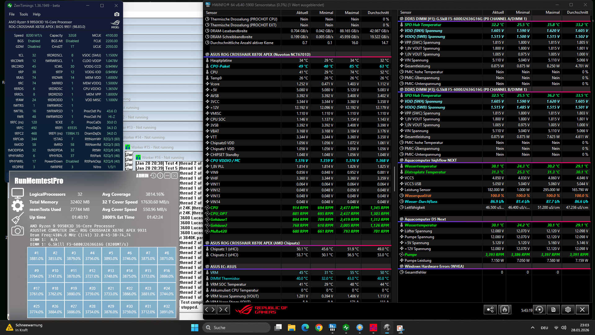

Beim gene musste ich mit der neuesten BIOS Version mit VDD bzw VDDQ 10mV runter. Vielleicht hilft es weiter zu kommen.
Danke, hab aber die ODT GroupB Timings (60) vergessen. Zu lange her dass ich da rumgewurschtelt hab. Scheint jetzt zu laufen, Mal die Nacht beobachten.

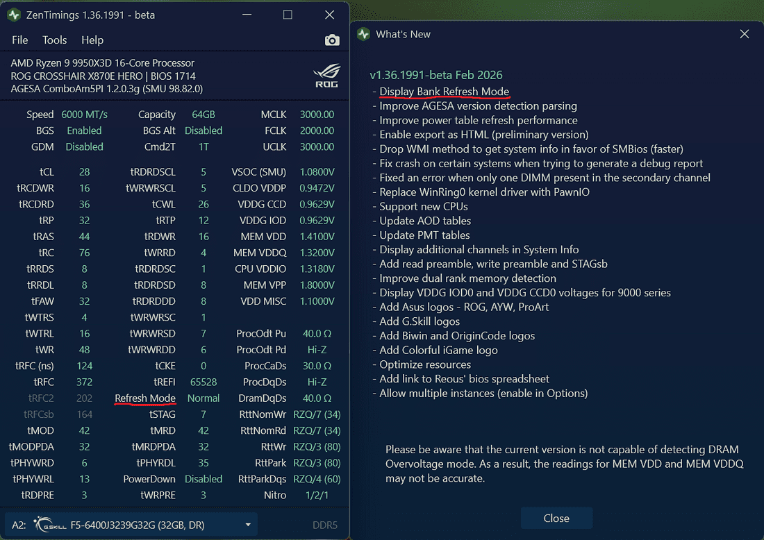

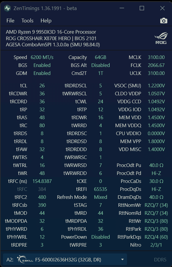

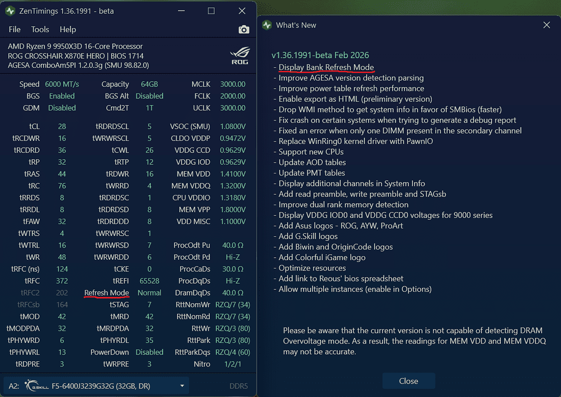

Info für Alle die die Entwicklung der ZenTimings-Beta von Irusanov nicht so oft verfolgen, Text von Discord übersetzt:
"Die Version 1.36 steht kurz vor der Veröffentlichung, sofern sie die Tests besteht und keine wesentlichen neuen Fehler aufweist.
Die auffälligste Änderung ist die verbesserte Erkennung des Bank-Refresh-Modus.
Außerdem werden RFC-Werte, die im aktuellen Modus nicht verwendet werden, nun ausgegraut angezeigt. tRFC(ns) sollte nun aus dem entsprechenden RFC/RFC2 berechnet werden.
Für DDR4/LPDDR4 gibt es keine Änderungen, und ich habe noch nicht einmal auf Regressionen getestet.
Es müsste zumindest überprüft werden, ob es einwandfrei funktioniert."

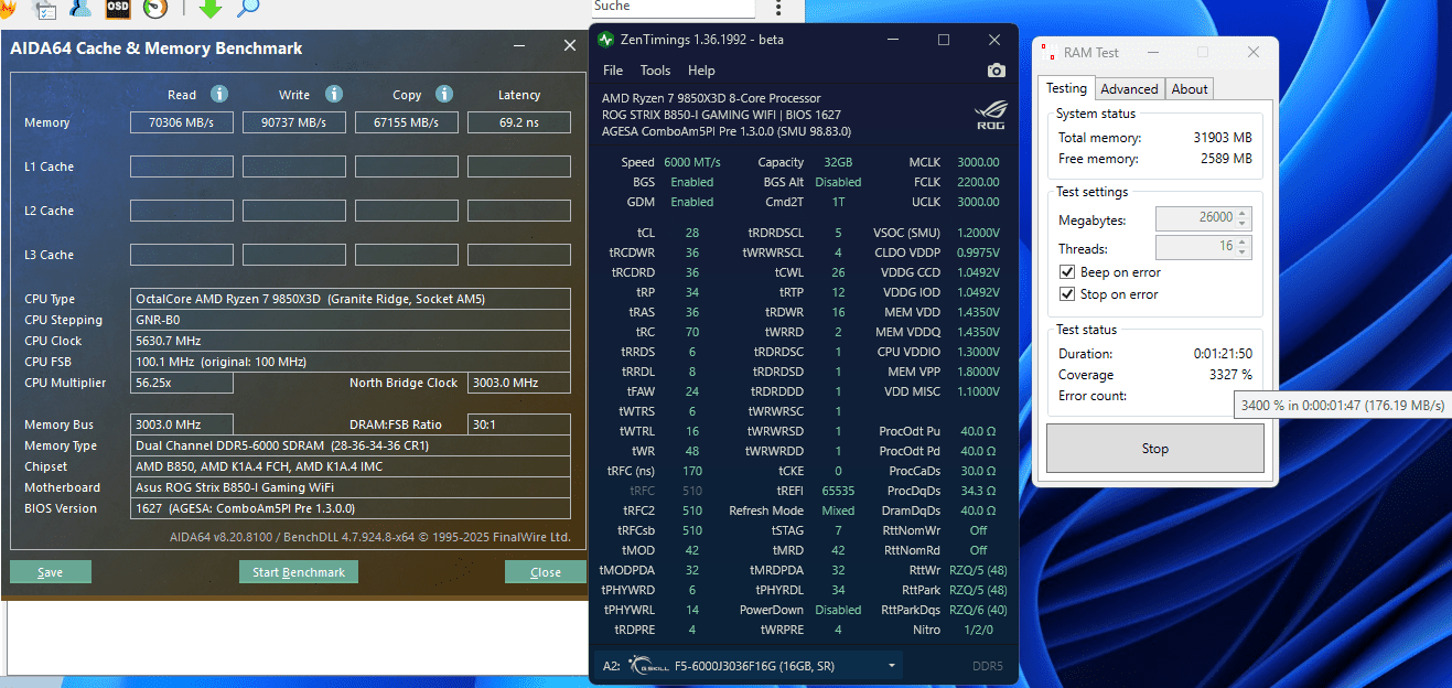

Beispielbild von mir, AGESA wird hier auch endlich wieder angezeigt :bigok:
Hier zu finden:

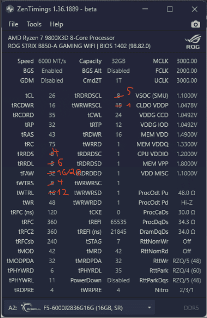

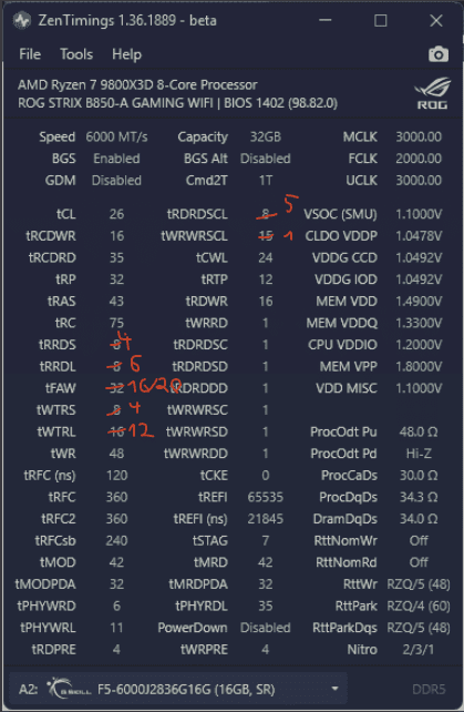

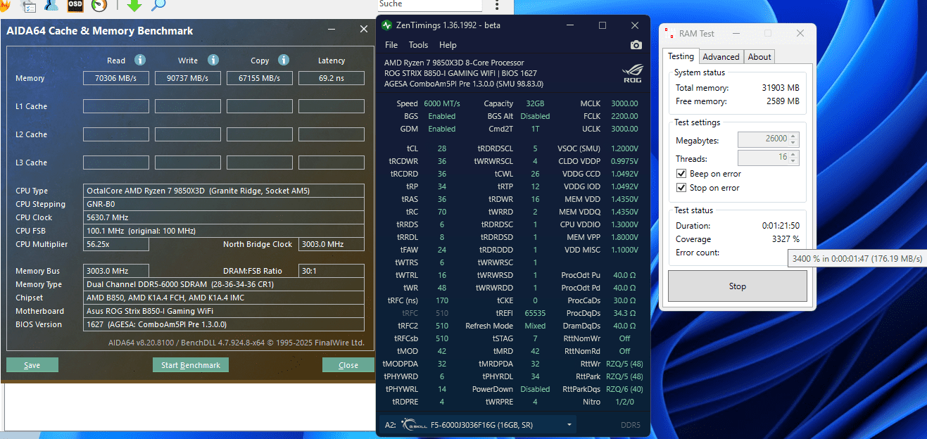

Hätte jemand Settings für H16M die relativ sicher laufen sollten, hatte 2 aus dem Startpost ausprobiert aber nicht zum laufen bekommen.
Habe ein GSkill 32gb SR 6000C30 36 36 96 Kit auf einem Asus B850i mit einem 9850X3D. Bin noch neu im DDR5 Game nach Umstellung von DDR4 B-Die.
Wenn das nicht will mit der tRFC auf 190 ns hoch:
Wenn du mit dem Takt weiter hoch willst, sag Bescheid.
Und falls es wider Erwarten DR sind:

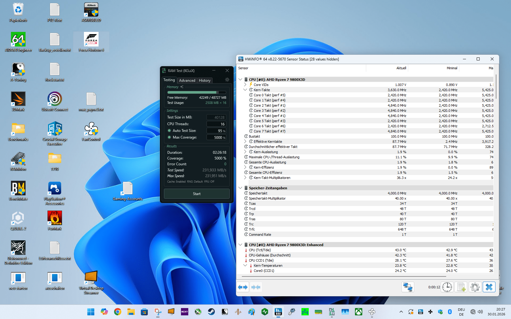

Mal ne Frage in die Runde, habt ihr nen funktionierenden Weg um mehrere RAM Tests hintereinander ablaufen zu lassen, also z.B. Y-Cruncher (per Batch) und dann TM5 und dann Karhu - jeweils wenn einer durch ist, den nächsten starten, ohne den vorherigen zu schließen.
@RedF klasse, danke! läuft erstmal

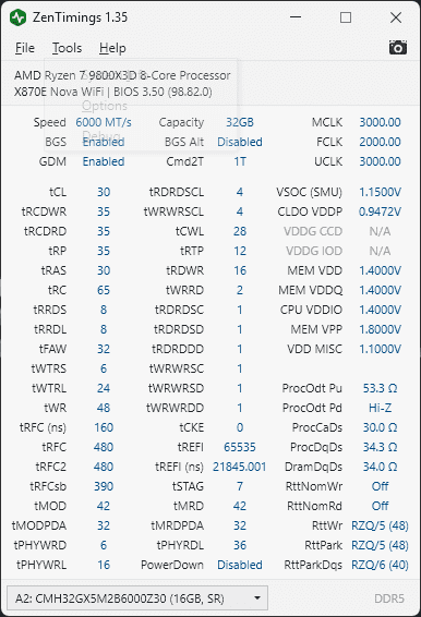

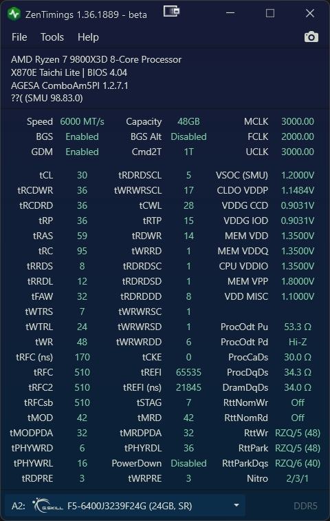

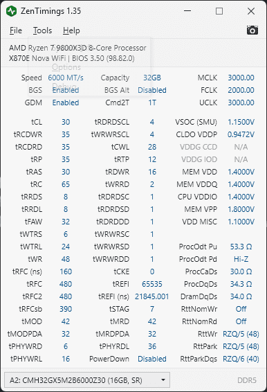

Hi, mit diesen Settings laufen meine Hynix M die (Corsair 2x16GB / CMH32GX5M2B6000Z30) einwandfrei. Wennn ich auf ein neueres Agesa wechsele werden die tRFC2+sb benutzt, welche werte soll ich testen?
LG

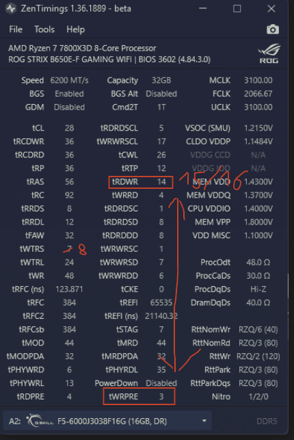

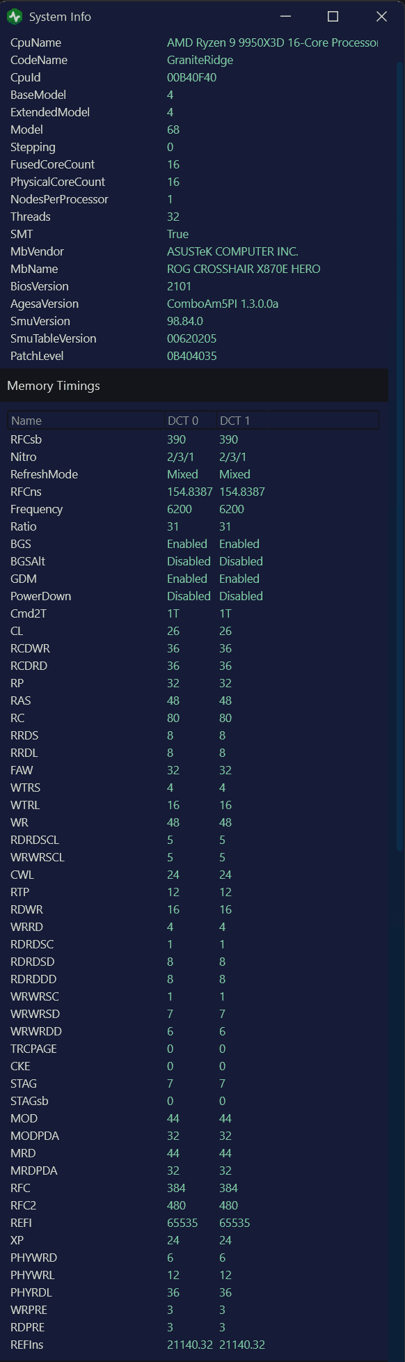

würde glatt noch was richtung sweetspot probieren, 6400 oder so?
Da bleibt fast alles gleich 6200 z.b.
Jetzt musst halt schauen, was du an VSOC brauchst, mehr MCLK/UCLK = mehr VSOC, mehr VSOC meist schlecht für den FCLK.
Und musst natürlich testen, was die Riegel für CL 28 bei 6200/6400 brauchen.
Ich würde tippen das du für 6200 cl28 noch nicht weiter mit der VDD/VDDQ hoch musst, kann aber sein.
6400:

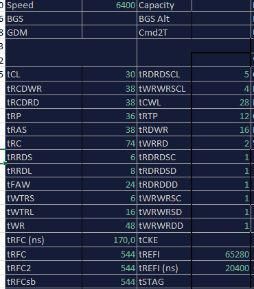

LG
Ich würde erstmal bei 480(160) für tRFC/2/sb bleiben. Da gibt es noch nicht viel Handfestes, also keine Formel.

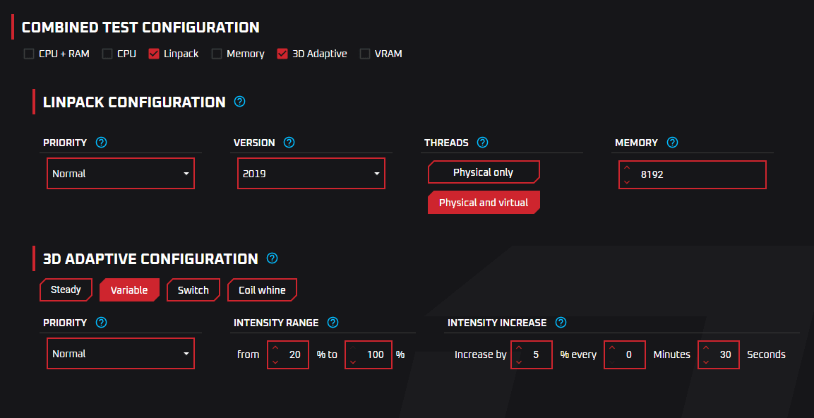

FCLK immer mit OCCT/Linpack testen (am besten combined test mit last am PCIe Bus) -> nur so kannst du Fehler erkennen.
Hey, danke für die Antwort!
Würde das dann passen? Oder mehr Memory (~14.336?) und Steady auf Extreme?

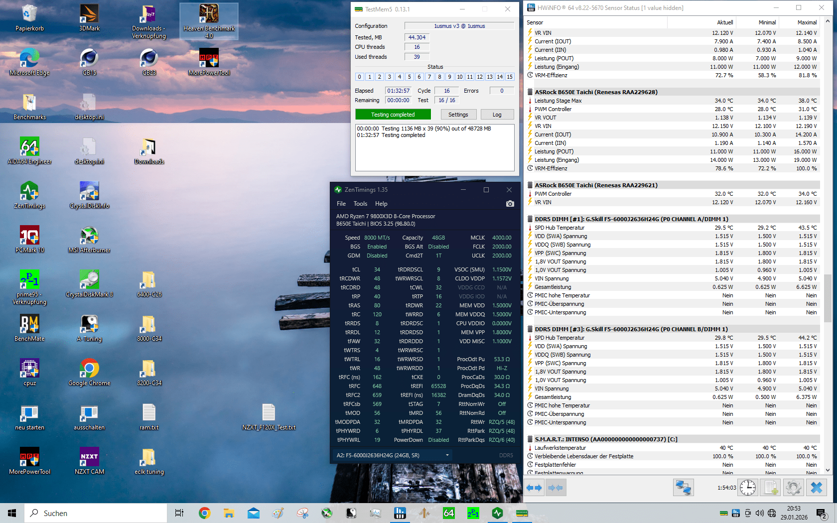

Ich würde meinen RAM gerne @ 6400 MT/s betreiben, habe dazu die aktuelle Config des RAMs hier als Screenshots hochgeladen, damit jemand von euch mir sagen kann, welche Stellschrauben ich dazu verändern müsste, damit die 6400 MT/s potenziell stabil laufen.
Danke in Voraus...

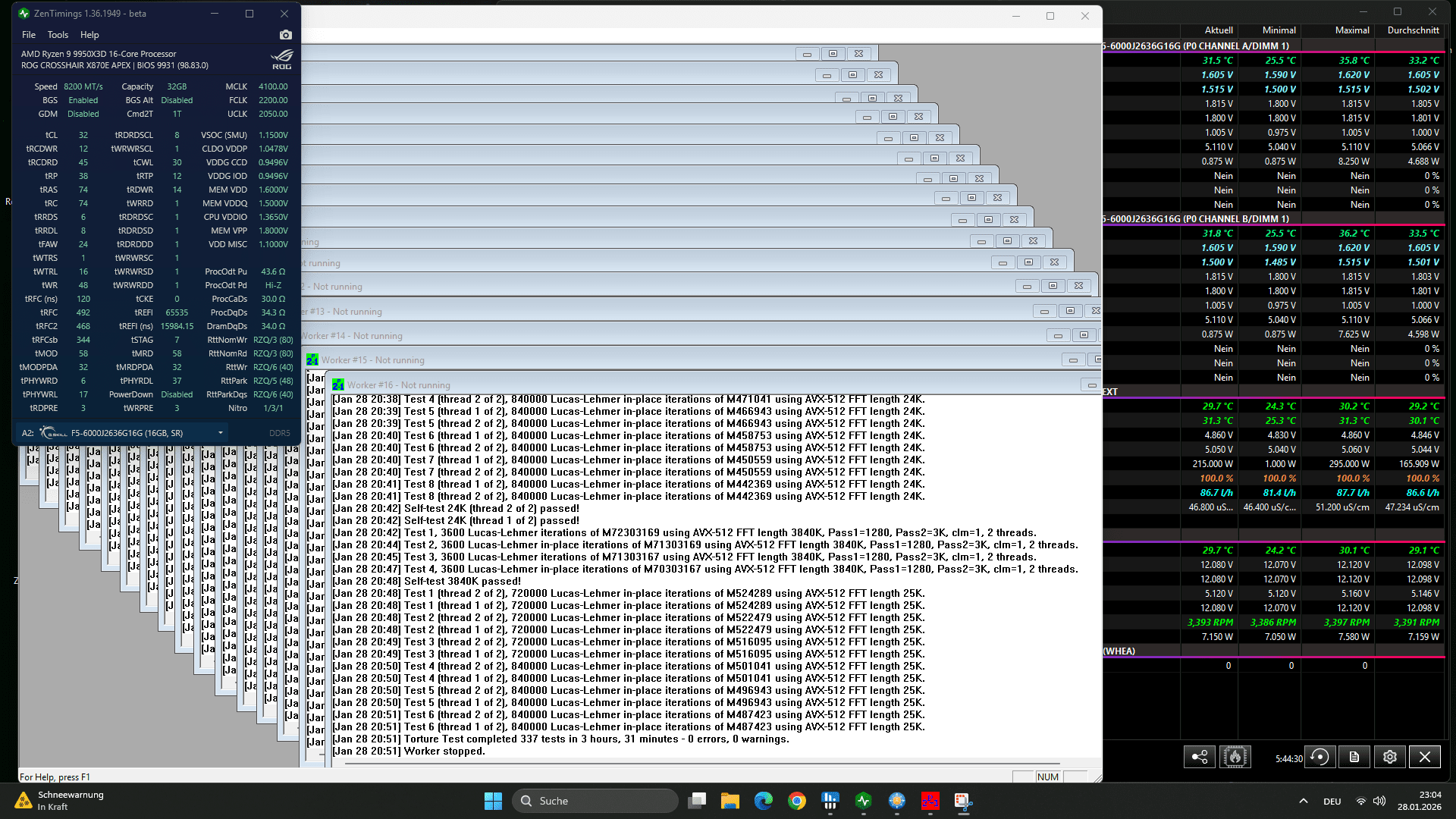

FCLK = 2200 hatte in OCCT bei VSOC =1.1 Errors geworfen, bei 1.15 aber nicht. 🤔
Ich hab nur die kostenlose OCCT-Version und hab das 6 mal für 1h laufen lassen und 9h über Nacht P95 Large mit Folding@home für GPU-Last.
(Zum Glück hab ich meinen Ram jetzt aktiv gekühlt, sonst wäre der dabei über 50 Grad gekommen :D)
Zwischendurch hab ich auch bisschen Musik gehört und keine Audiofehler vernommen.
Timespy-Score ist auch gestiegen, das sollte dann alles passen oder? :)
Dann als nächstes Nitro 1/2/1 anpeilen?

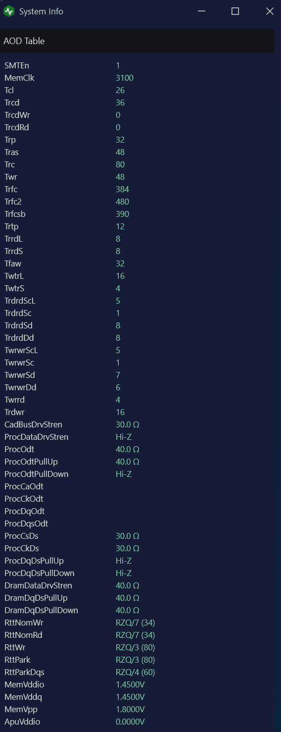

So, noch ein Exot. Strix Halo 395 + 32GB LPDDR8X-RAM.
TimeSpy Graphics 10 326 -> 10 678TimeSpy CPU: 10 620 -> 11 266
Irre.
