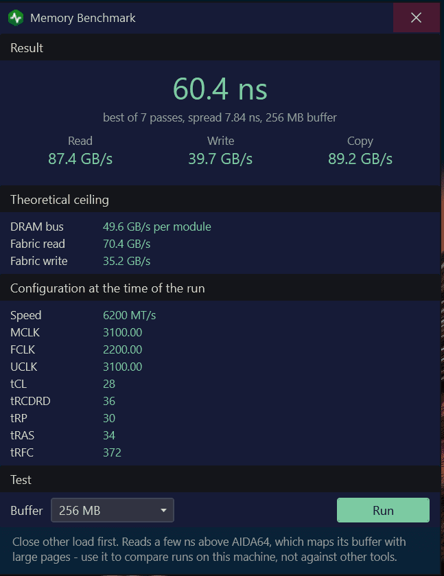

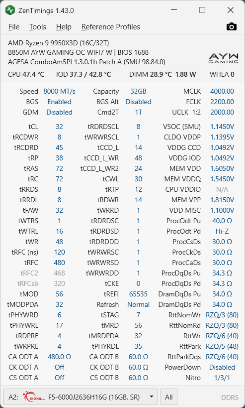

Sieht für mich aus das dieser (nicht) ZT Benchmark, Write und Copy vertauscht hat. Wenn ich das mit anderen Tools vergleiche:
Buffer Auswahl ist schonmal ne gute Sache.
Ich würde von allen Version 1.3.0.1 und später die Finger lassen, CPU boostet deutlich weniger (mind. 50MHz).

I would advise against using any version 1.3.0.1 and later, as the CPU boosts significantly less (at least 50MHz).
Agreed, just rolled back 1.3.0.0a, still 50MHz less from 5,750 Fmax PBO like 1.3.0.1 but 8000CL32 VDDIO Auto

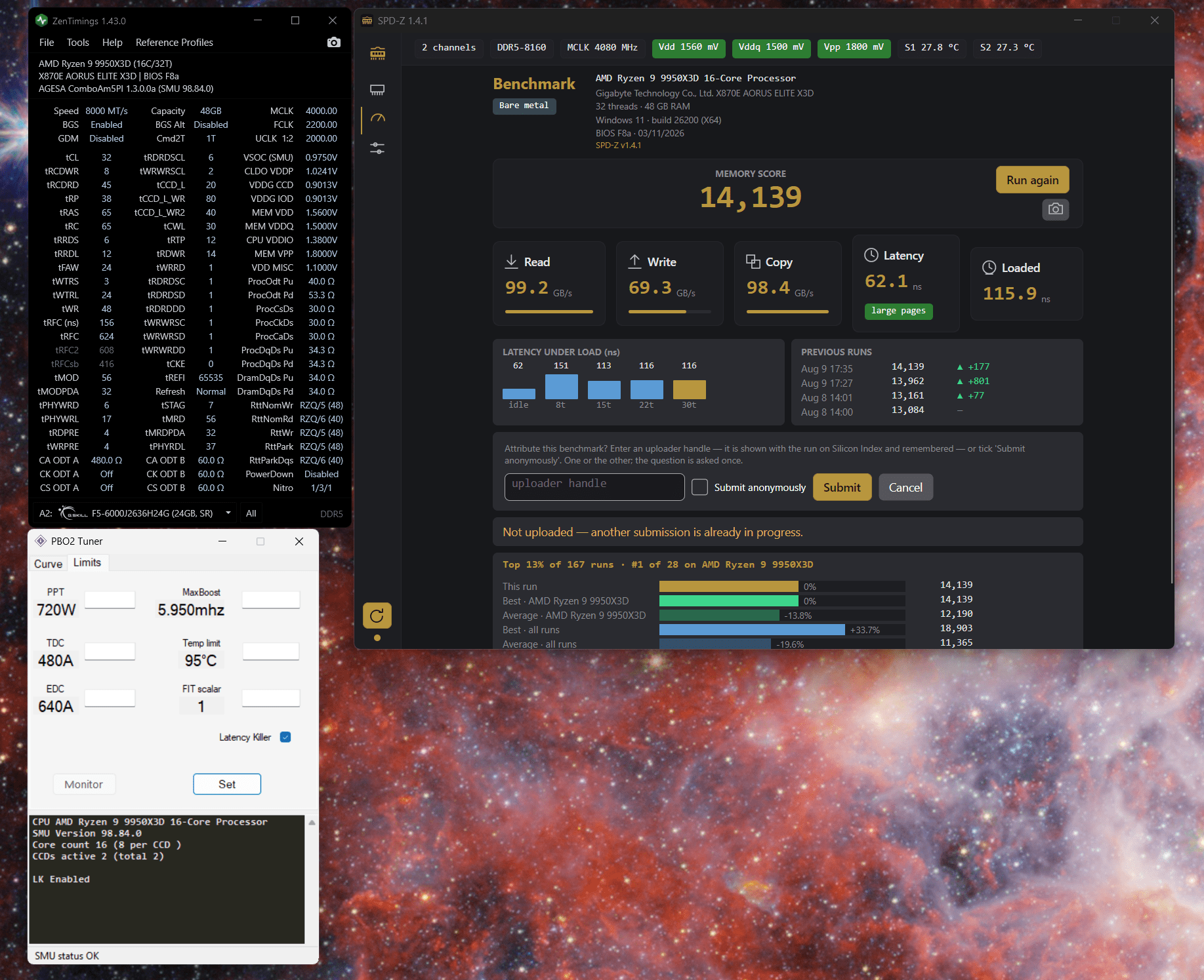

8100 glaub schaff ich auf dem Nova - deiner dürfte auf dem OCF noch mehr machen, oder? 8200 waren auf dem Nova nix mehr, soweit ich mich erinnere.
8200 geht, mehr habe ich noch nicht geschafft. Werde aber nochmal einen Anlauf machen.

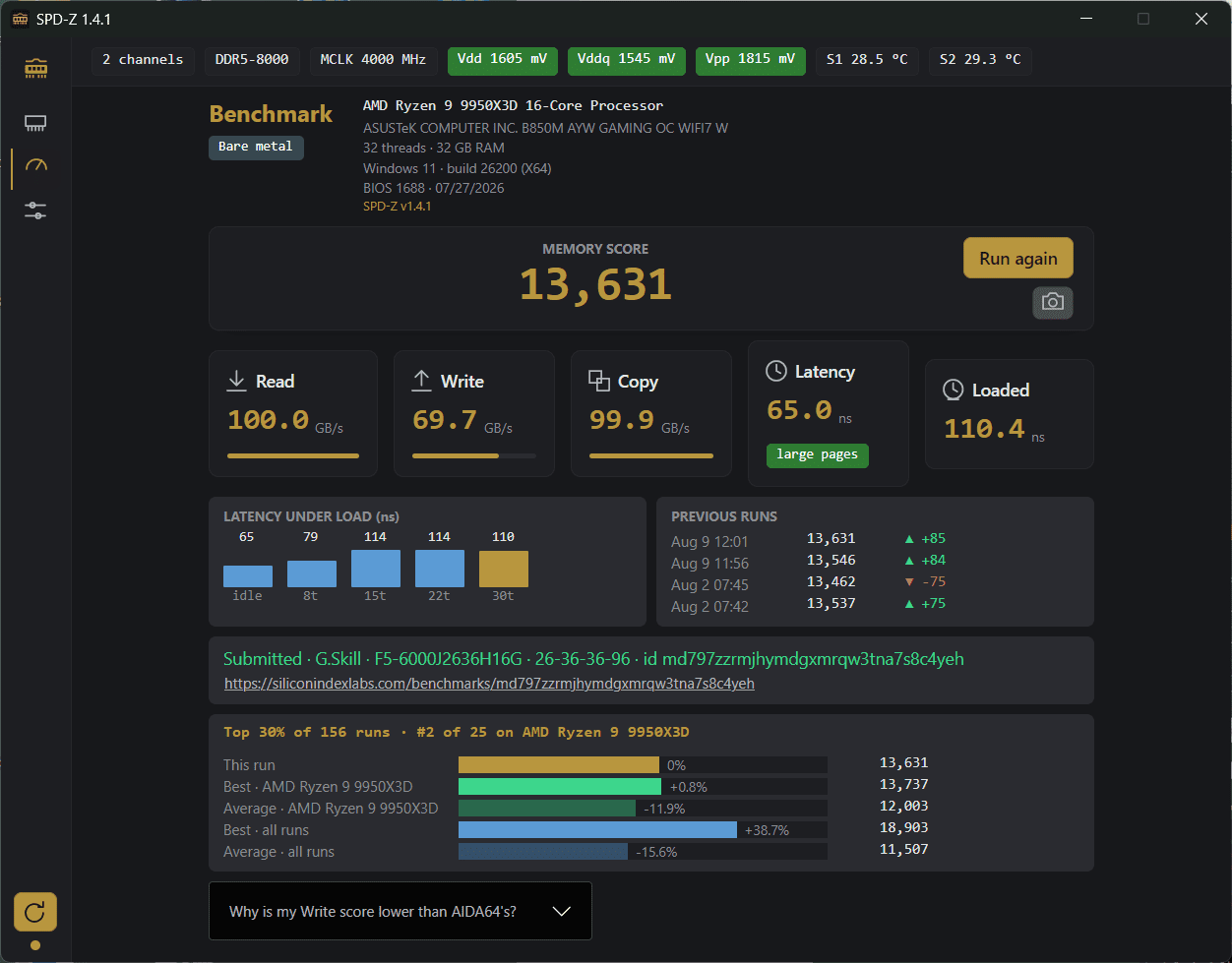

Wo bekommt man denn spd-z her? Die einzige seite die ich gefunden habe,war Overvlocker.ru . Das war allerdings ne alte Version 🤔

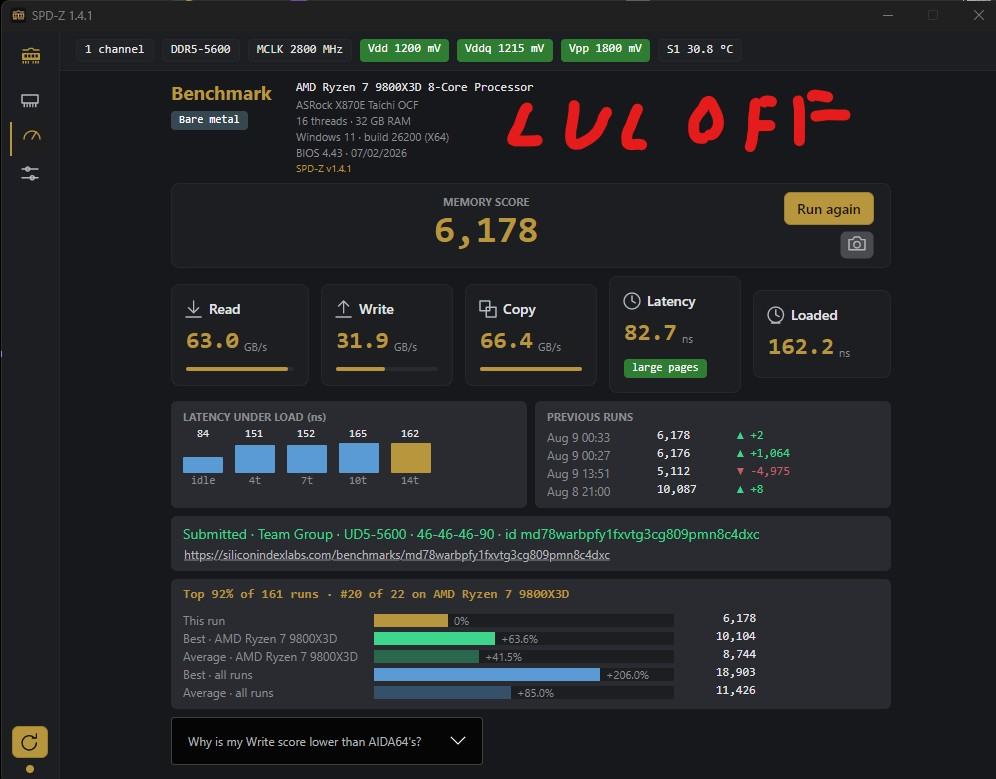

Muss da mal mit nem richtigen setting testen das war JEDEC 5600 ^^
Nochmal mit 8K MT/s
LUL on:
LUL off:
Hmm....

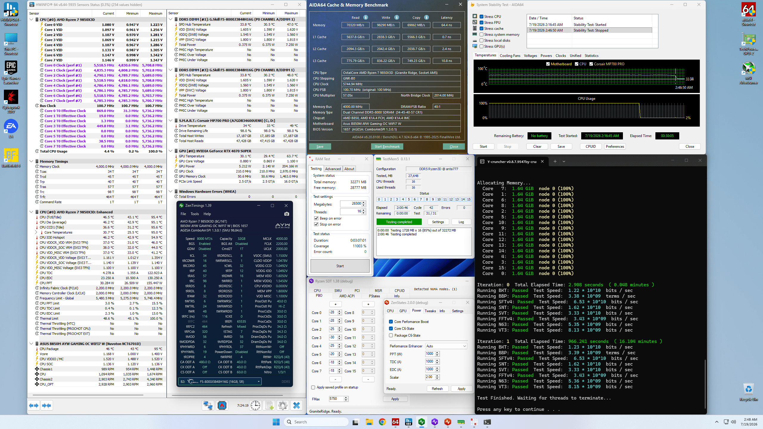

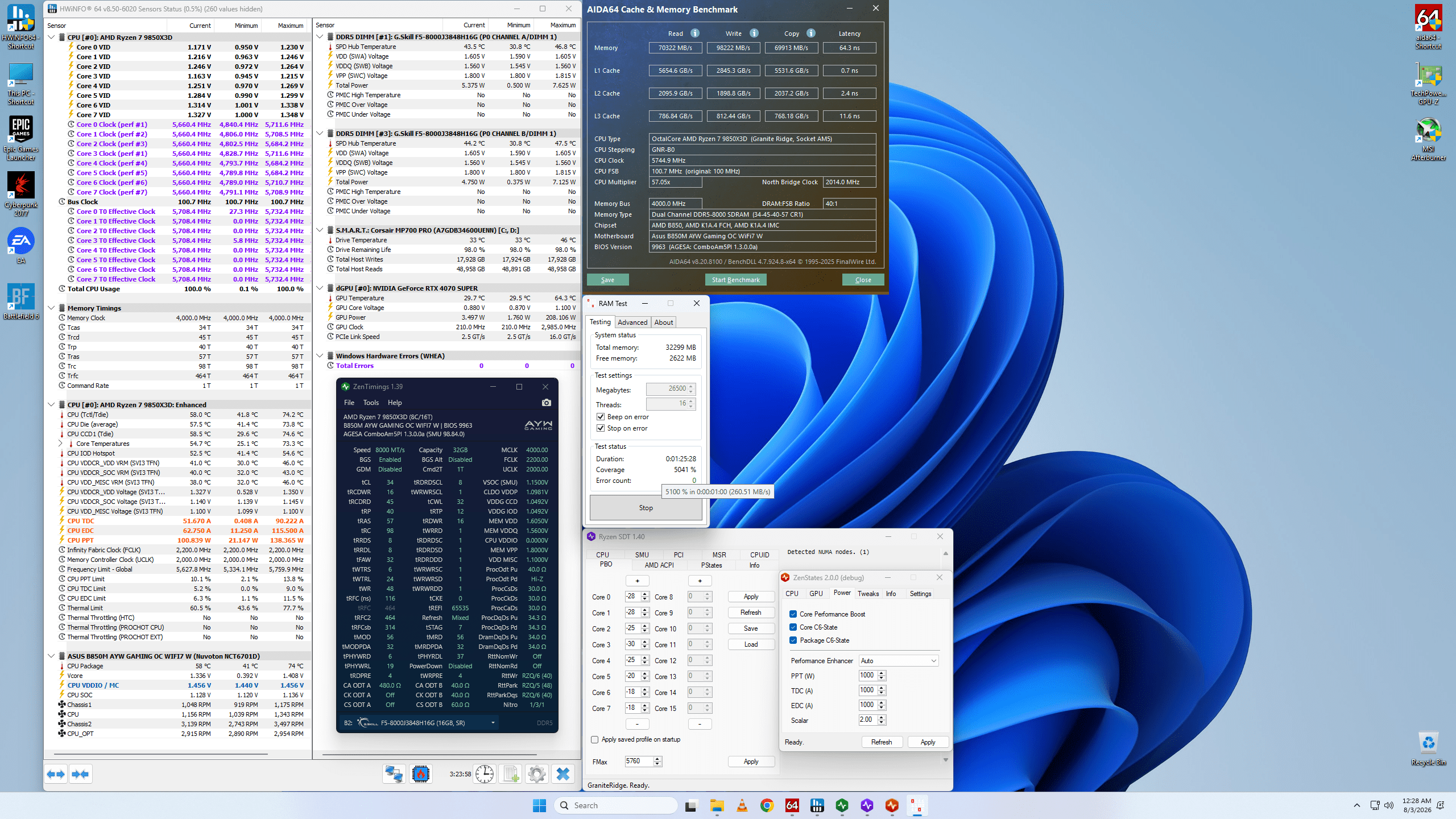

First Run, eCLK = 100MHz (stabil)
Second Run, eCLK = 101,25MHz (NICHT stabil)
Final Run, eCLK = 100,25MHz (stabil)

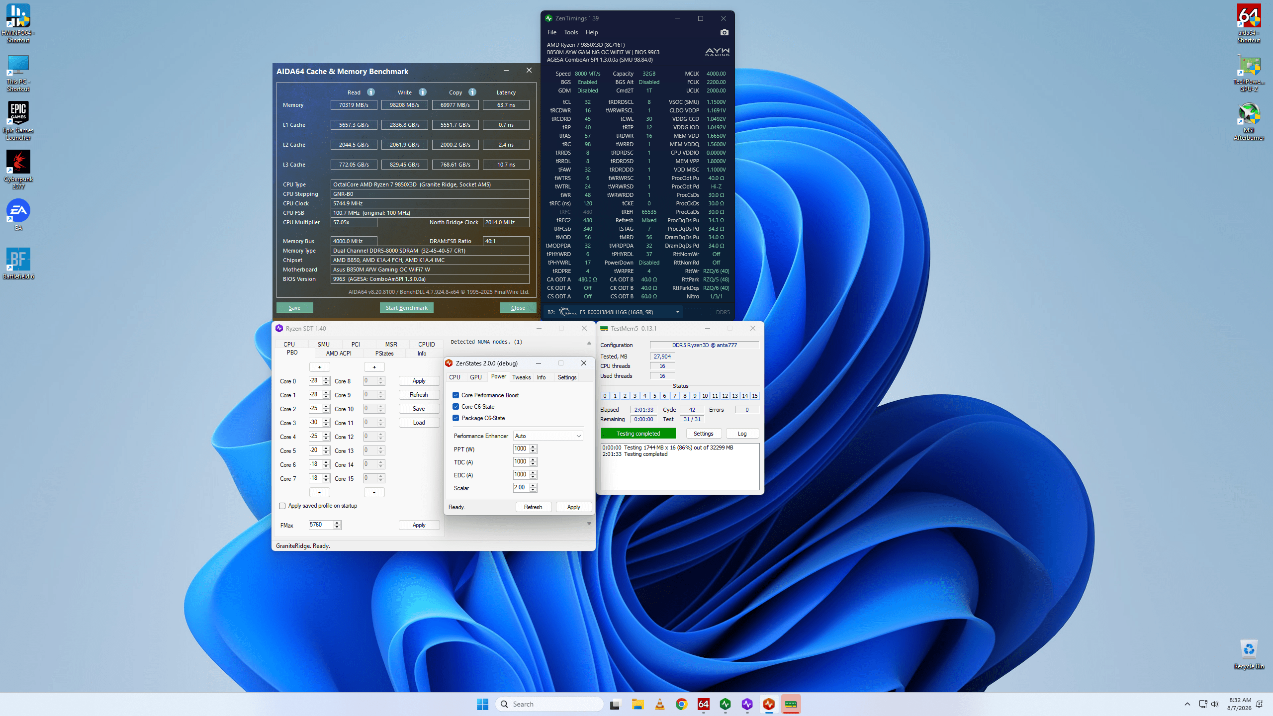

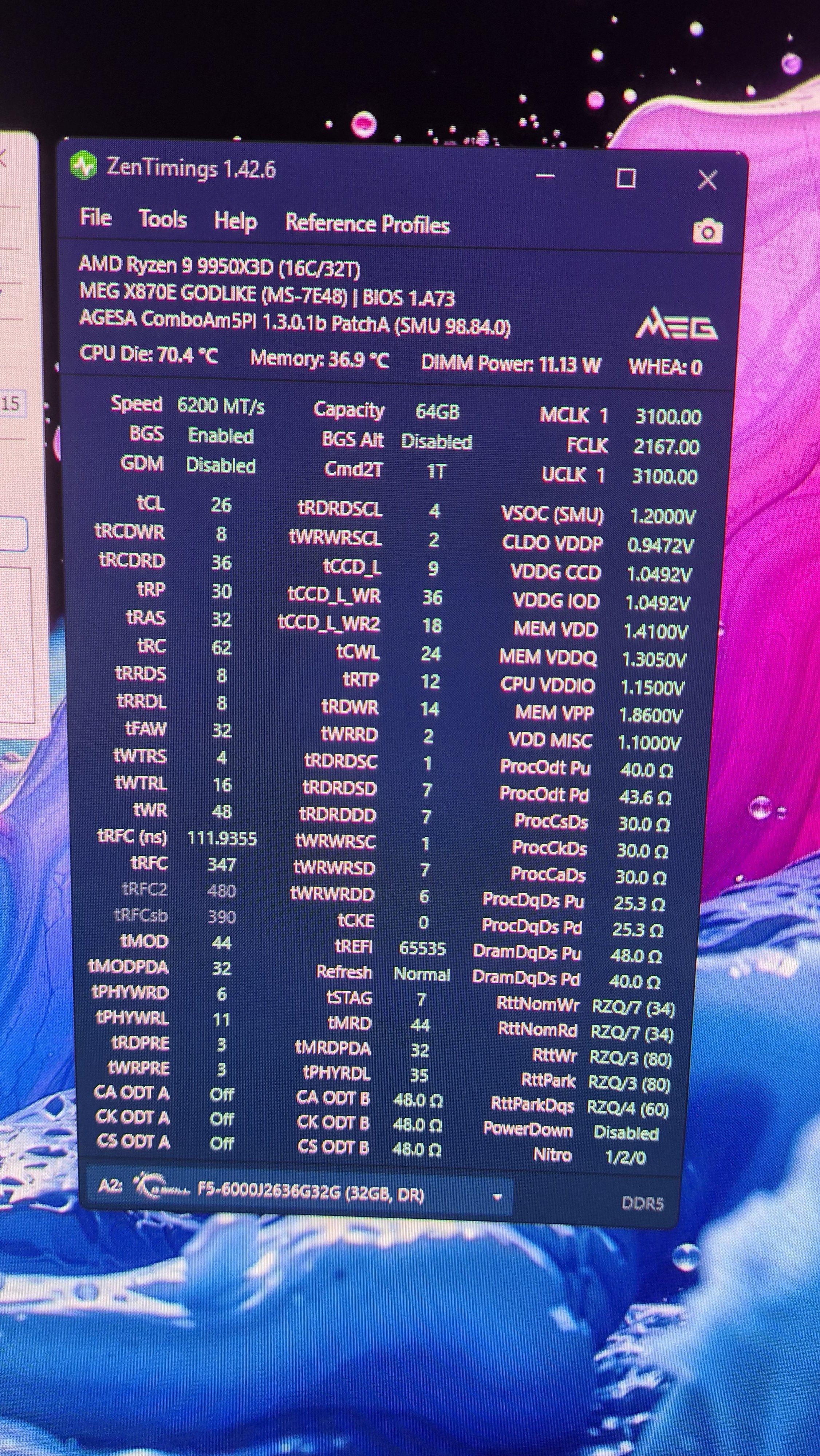

Mal gesammelt ein paar 2:1 Timings Sets von meinen zwei Ryzen 8000 (4F, 7F) die wohl beide recht gut laufen. Auch weil man zu Ryzen 8000 jenseits der 2 DIMM Slot Board Threads kaum was findet. Hier gezeigte Settings sind immer alle mit irgendwas vernünftigen auf Stabilität getestet, auch wenns die ganze Litanei nicht immer dabei ist.
Beim 8400F bin ich grad am 9800, aber das ist noch nicht spruchreif, da muss ich noch dran weiterkochen.
Ich mach einfach mal mit, ohne Anspruch auf irgendwas. Anscheinend ziemlich schlecht im Vergleich, aber auf etliche Stunden Stabilitätstests habe ich keine Lust, also lieber Standard Timings. :fresse:
Falls jemand ein paar Vorschläge für sichere Quick Wins hat, nehme ich die natürlich gerne noch mit.
@RedF Das Tool bringt Leben in die Bude. :bigok:
