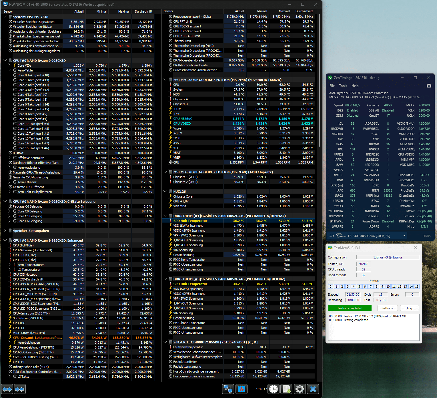

Dann schau beim nächsten run mal, dass du alle sonstigen Programme und Tools schließt, damit etwas mehr Ram getestet werden kann. Zur Not, TM5 starten schließen, kurz warten und noch einmal starten, ggf. noch einmal wiederholen. Unter settings/general auf 450MB freier ram stellen

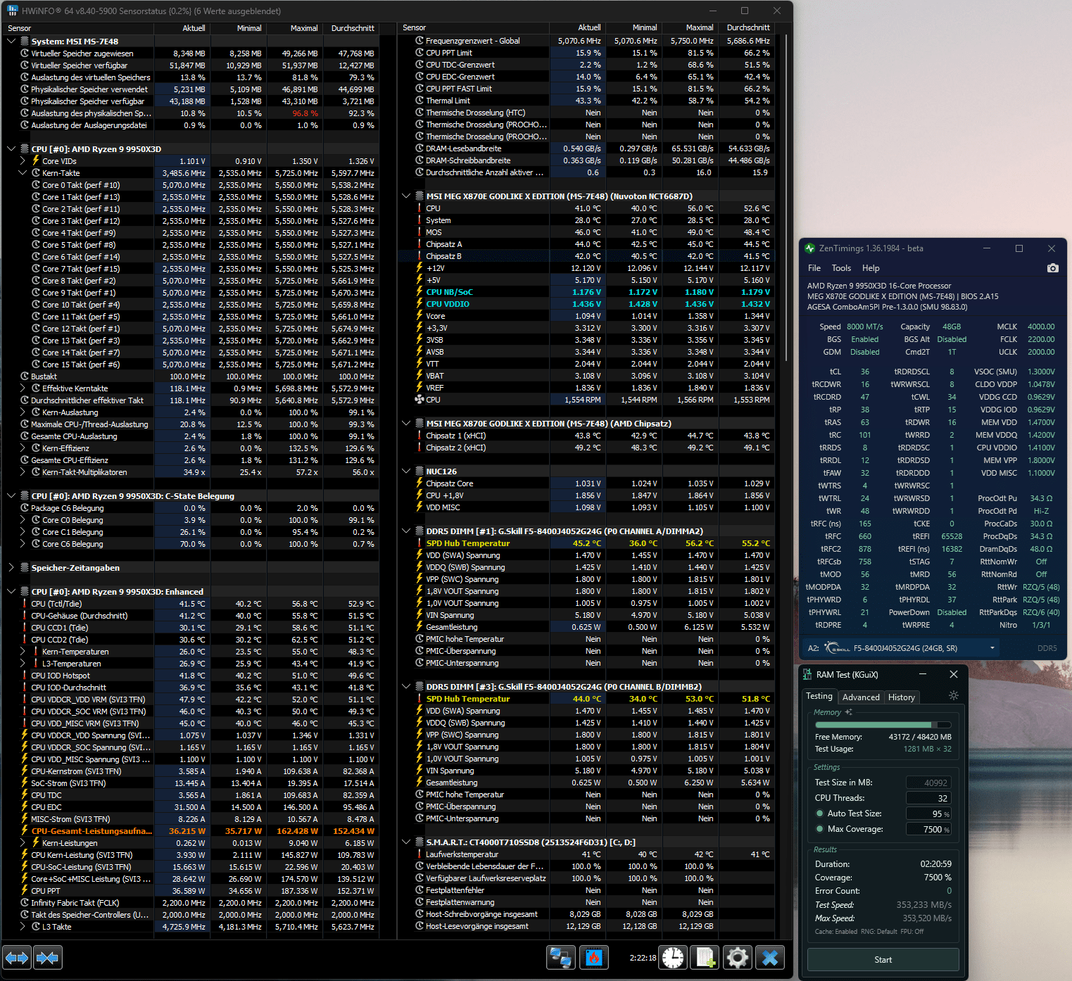

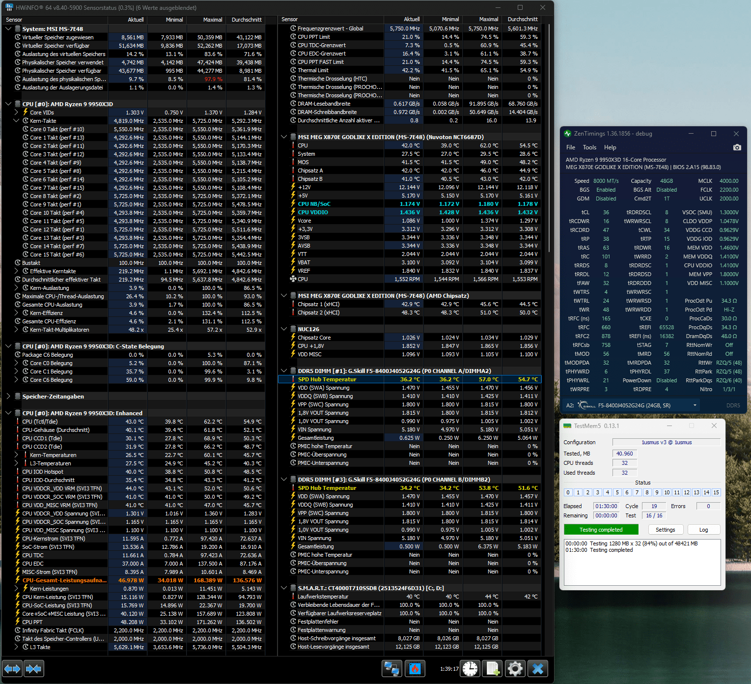

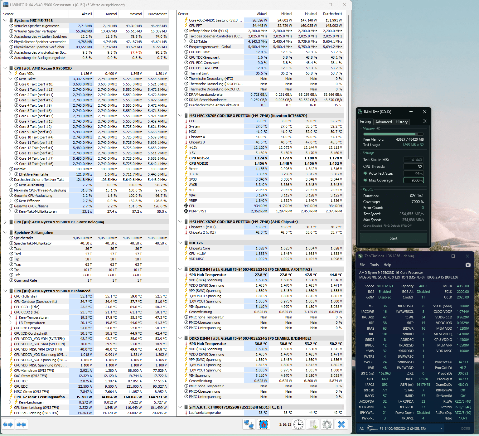

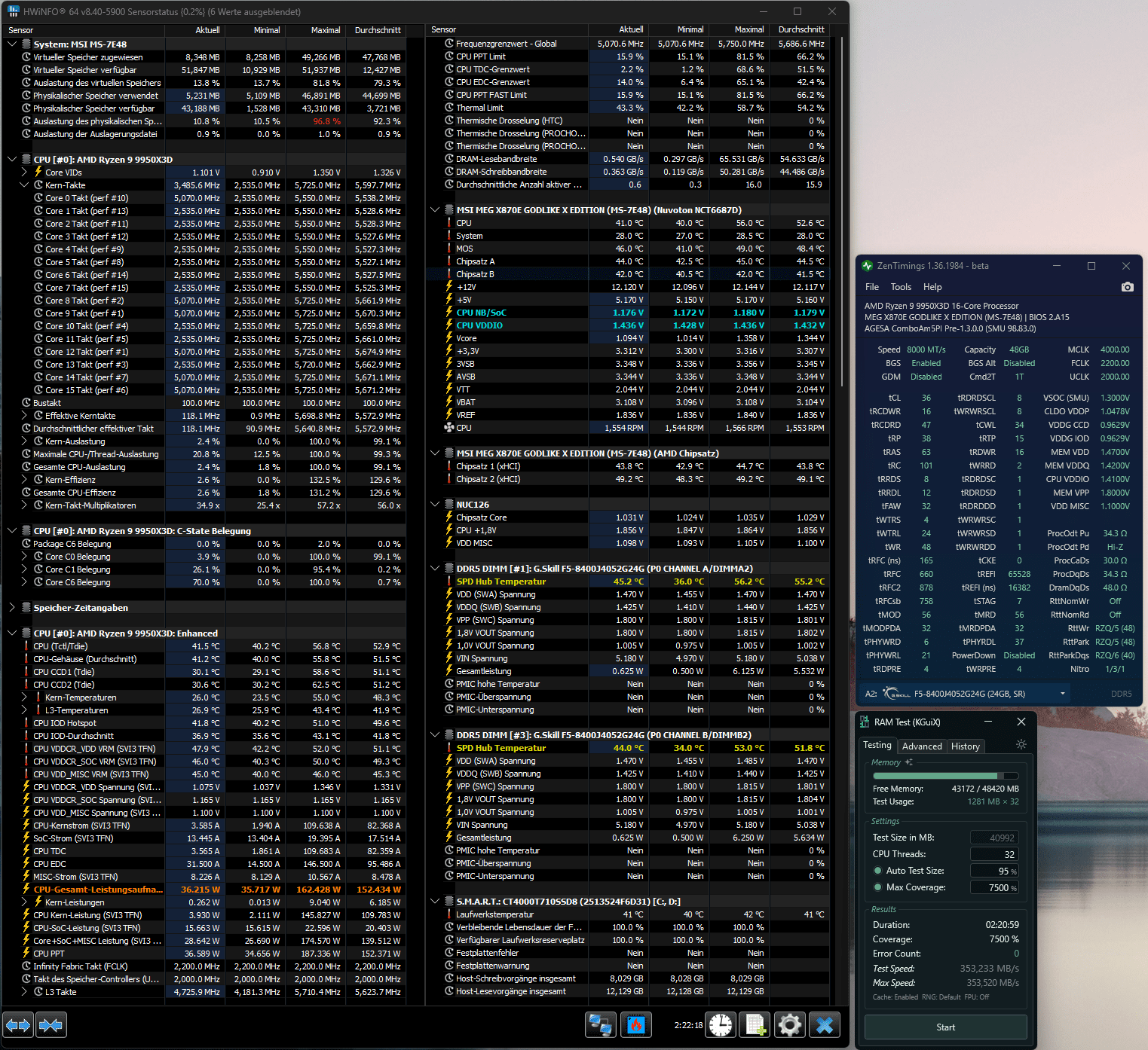

Ich weiß nicht ob es an Agesa 1.3.0.0 liegt oder am X, aber auch der RAM braucht weniger Spannung als auf dem Apex. Ich konnte zwar nicht viel runter, aber ein bisschen... vorher: 1,5 / 1,47 / 1,43V.
TM5 lief auch mit 1,46 / 1,41 / 1,41V fehlerfrei durch, bei Karhu gabs aber nach 3600% einen Fehler. Nach minimaler Erhöhung, lief aber auch Karhu durch. Ich hatte keinen Lüfter davor, lediglich der Airflow durch die Gehäuselüfter musste ausreichen.
Das sind jetzt auch meine Alltageinstellungen (VSoc = 1,165V eingestellt).
Ich weiß nicht ob es an Agesa 1.3.0.0 liegt oder am X, aber auch der RAM braucht weniger Spannung als auf dem Apex. Ich konnte zwar nicht viel runter, aber ein bisschen... TM5 lief auch mit 1,46 / 1,41 / 1,41V fehlerfrei durch, bei Karhu gabs aber nach 3600% einen Fehler. Nach minimaler Erhöhung, lief aber auch Karhu durch. Ich hatte keinen Lüfter davor, lediglich der Airflow durch die Gehäuselüfter musste ausreichen.
Anhang anzeigen 1182882 Anhang anzeigen 1182883

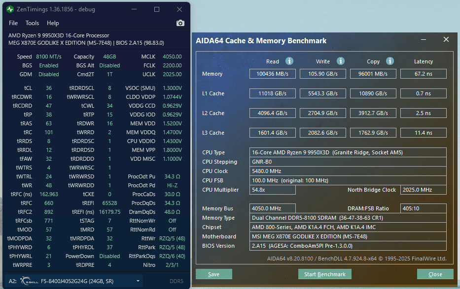

..finde es interessant das zentimings anscheinend auf dem X Edition die VDDIO korrekt auslesen kann, bei mir nicht... VSOC ist ebenso falsch wie bei mir.
@seppelchen : HAst du CLDO VDDP auf auto oder manuell ?
Also entweder ist VSoc richtig, dann ist VDDIO aber falsch. Beides richtig funktioniert wohl nicht…
Ich bin mir nicht sicher, aber die VDDIO wird wohl richtig angezeigt, wenn die hohe VDD enabled ist (also über 1,43V).
genau, wurde manuell so eingestellt...

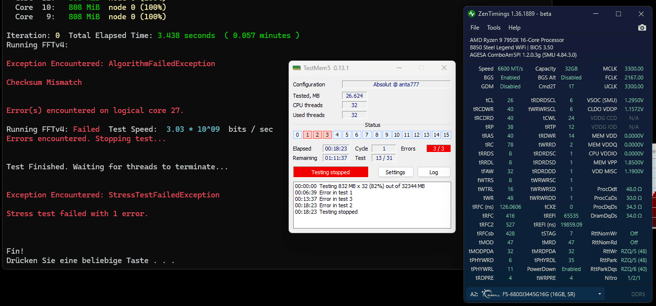

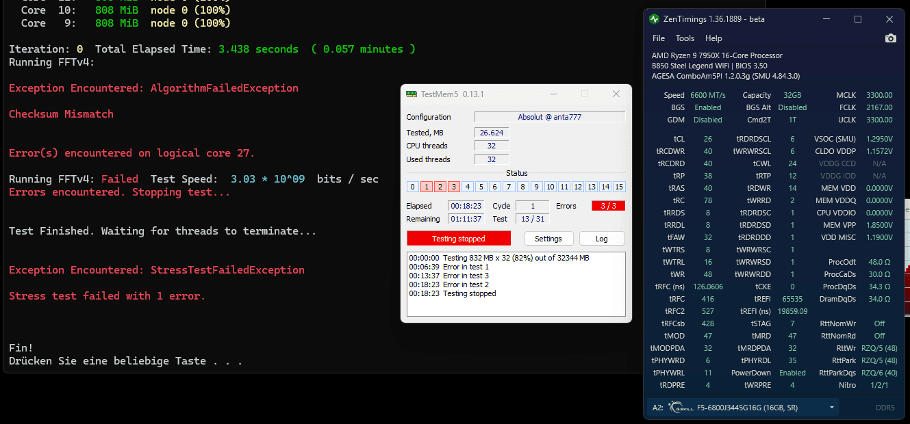

Meint ihr, das lässt sich noch irgendwie stabilisieren?
VDD 1,7V, VDDQ 1,66V
@Vince96
Hm, zuviel Spannung - hab ich garnicht in erwägung gezogen. Ich probiere grad das fast identische 6600-28 und gehe schrittweise mit der Spannung runter. Ich hab da grad bei VDD 1,5V VDDP 1,45V immer noch keine Probleme mit Y-Cruncher (immer mein erster Terst). Meinst, das könnte drauf hindeuten, dass ich für 6600-26 auch die Spannung senken sollte? Ich verds später mal versuchen.
Kannst auch noch den TM5 1usmus laufen lassen. Maaanchmal kann man aus den Fehlern etwas schlauer werden, die das wirft.

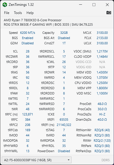

2:1 habe ich erst einmal gar nicht zustande gebracht. Auch nicht ohne übertakteten Bus.
1:1 ganz ok. IMC anscheinend wieder kein Wunder. Immerhin FCLK 2200. 😉
