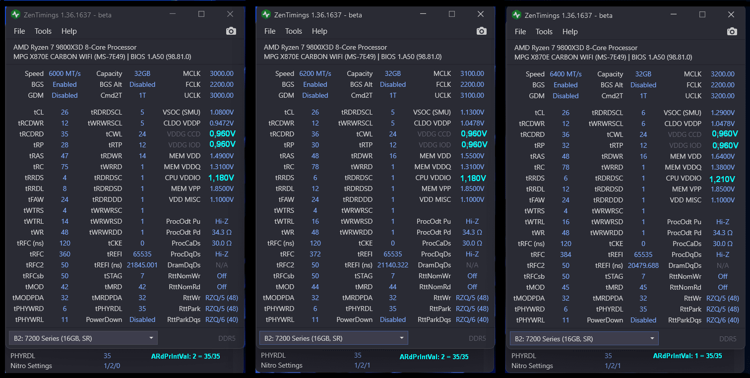

Ich kann jetzt anscheinend seit dem damaligen BIOS Update 3300mhz MLCK/ULCK in Windows booten.
Das lief jetzt erstmal mit 6200er Timings.
Schmeißt aber sofort Fehler in Windows wenn TM5 an ist.
Kann man das irgendwie stabil bekommen?

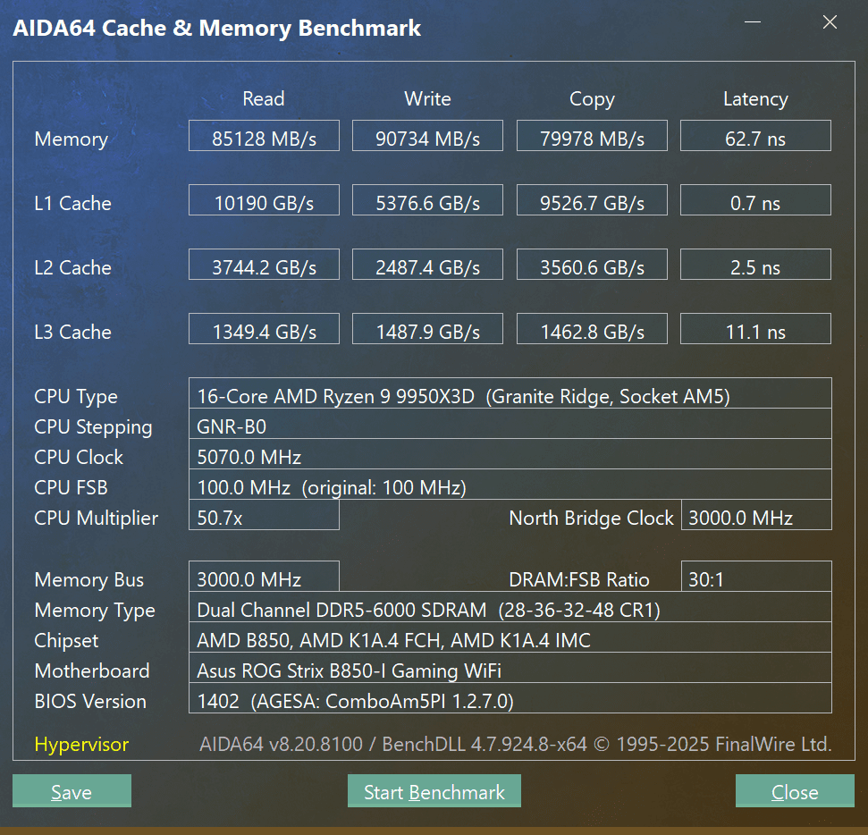

Schon lange her, wo ich AIDA benutzt habe, find aber deine Werte etwas low. Normalerweise hat man mit dem Setting Werte von ca.: ~ 70.000 - 95.000 - 68.000 - 65ns. Find dein VSOC auch recht hoch für 6000 MTs.
Bei mir (A-Die) laufen folgende Werte:

Dass du für 6600 andere Timings brauchst als für 6200 ist dir klar?
Und was der nachfolgende Post schreibt, hiklft dir nichts. Du müsst für 6600 schon selber intensiv austesten, wie weit die Timings gehen können.

Genau das ist das blöde wenn man Settings von anderen übernimmt und selbst keinen Plan hat. Danke für dein Feedback...ich werde testen.
So hat halt jeder mal anfangen. Du sollst ja auch nicht direkt 1 zu 1 übernehmen. Man orientiert sich grob an anderen Settings und geht Timing für Timing, Einstellung für Einstellung durch und testet.

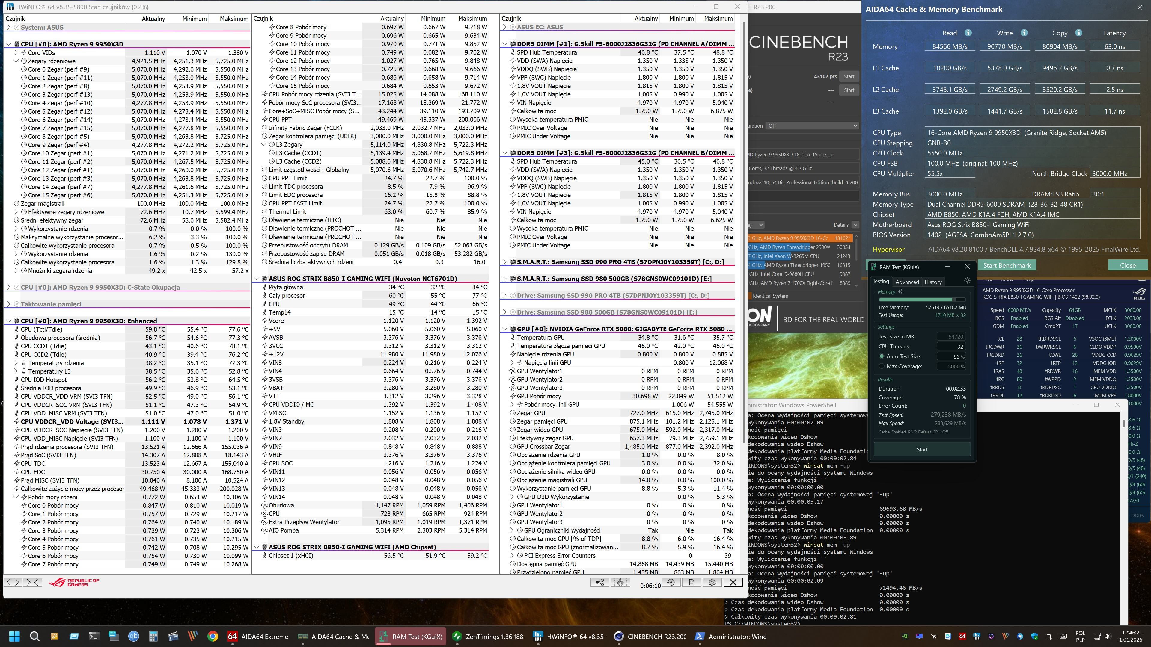

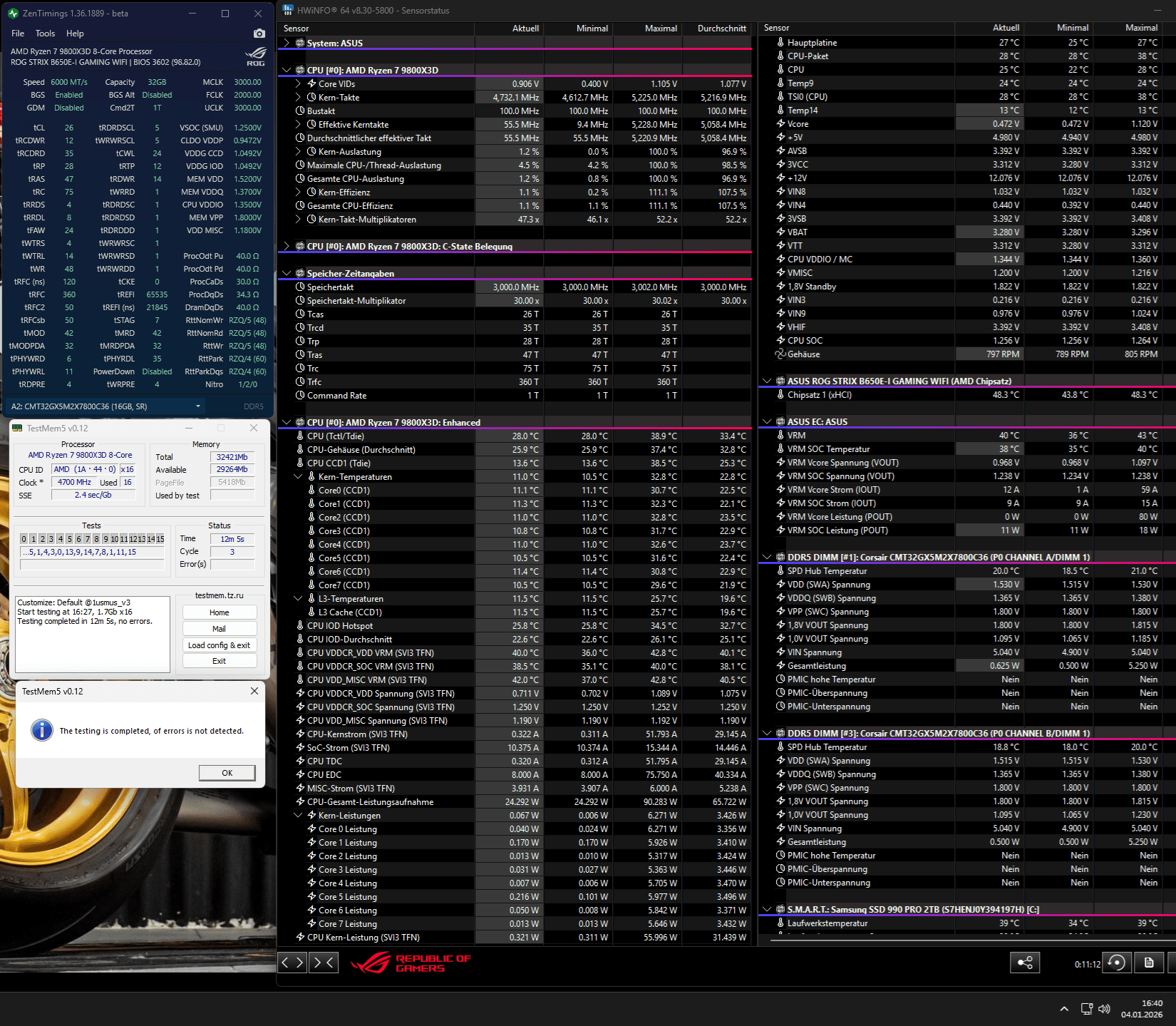

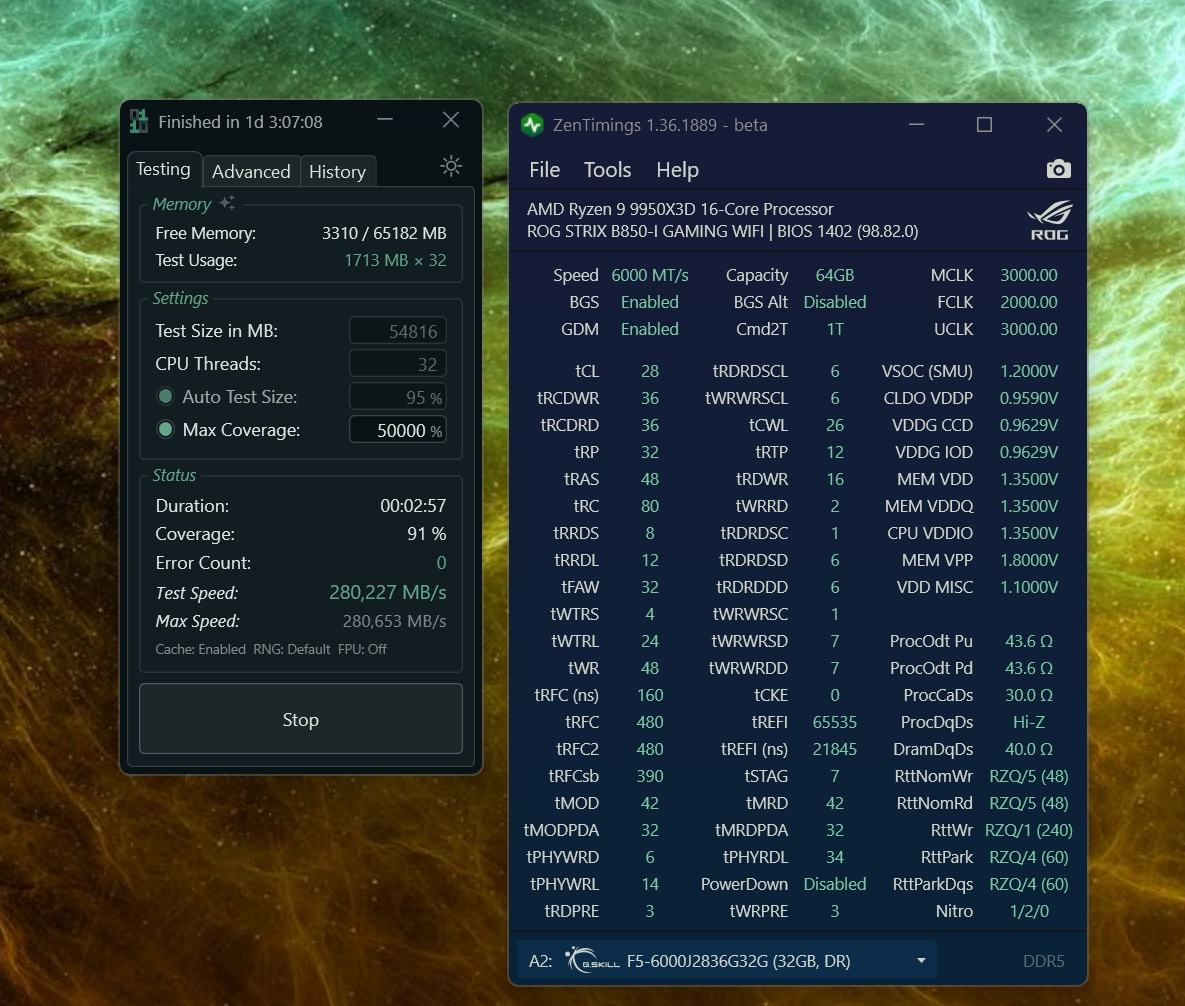

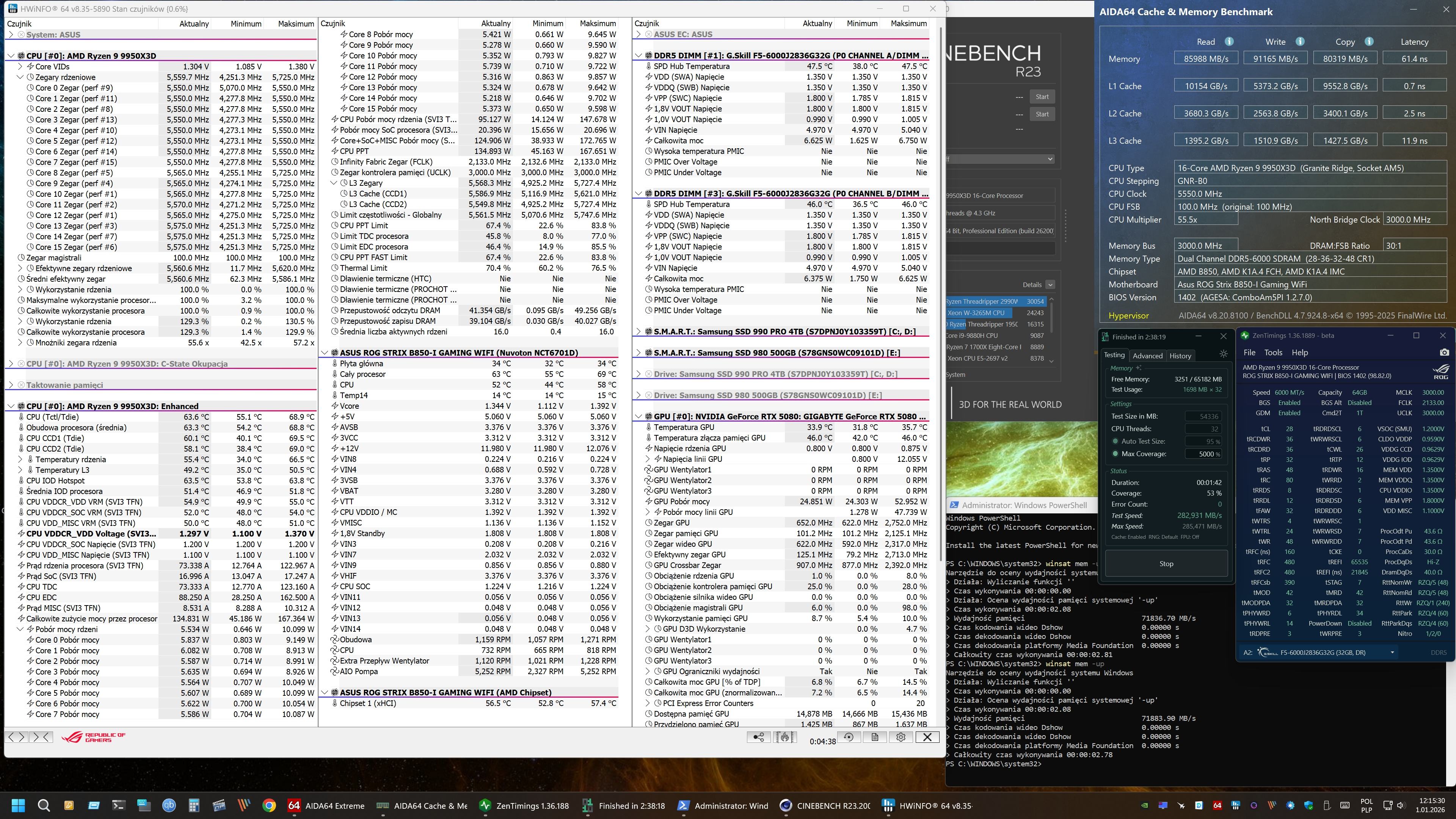

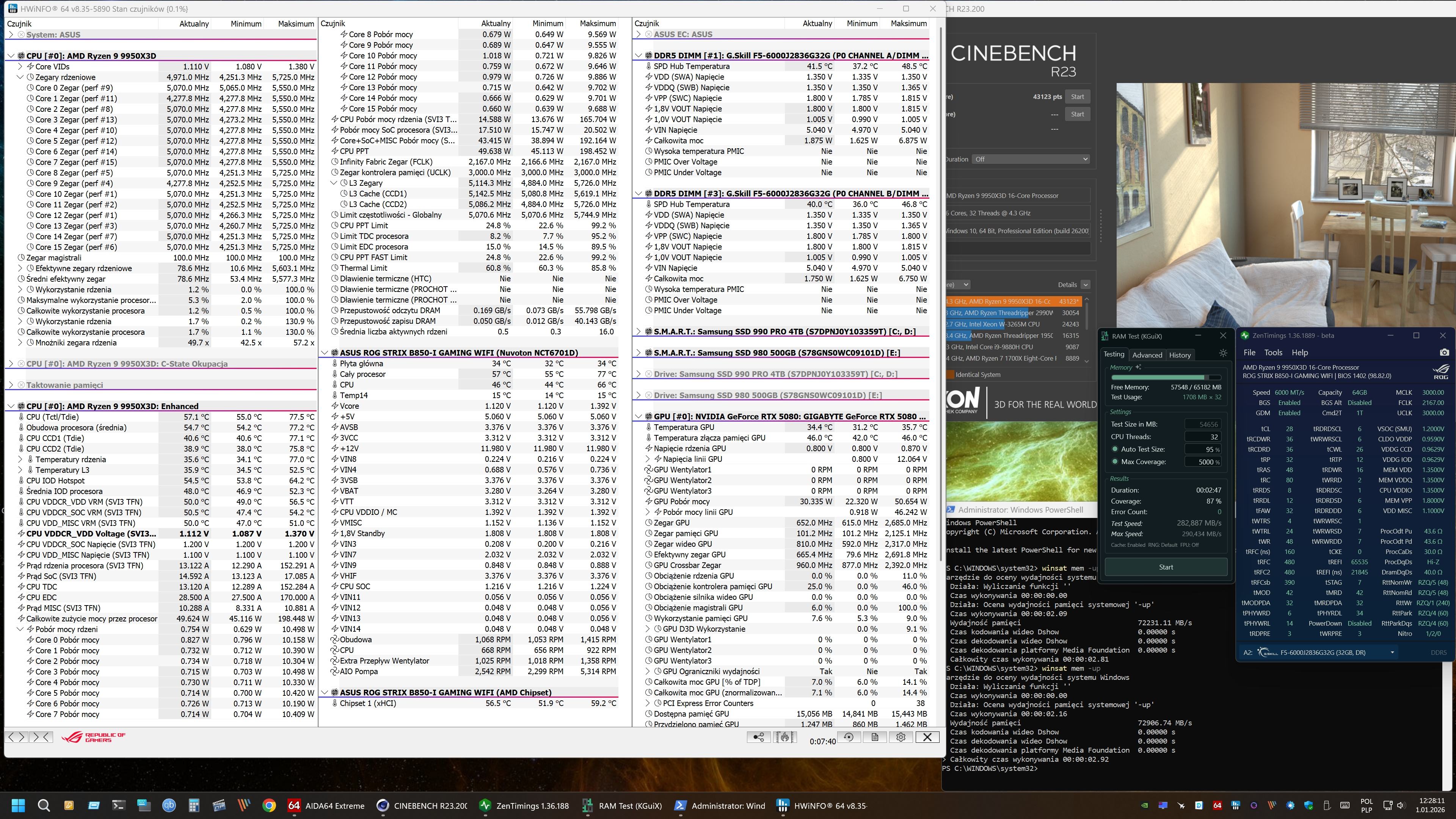

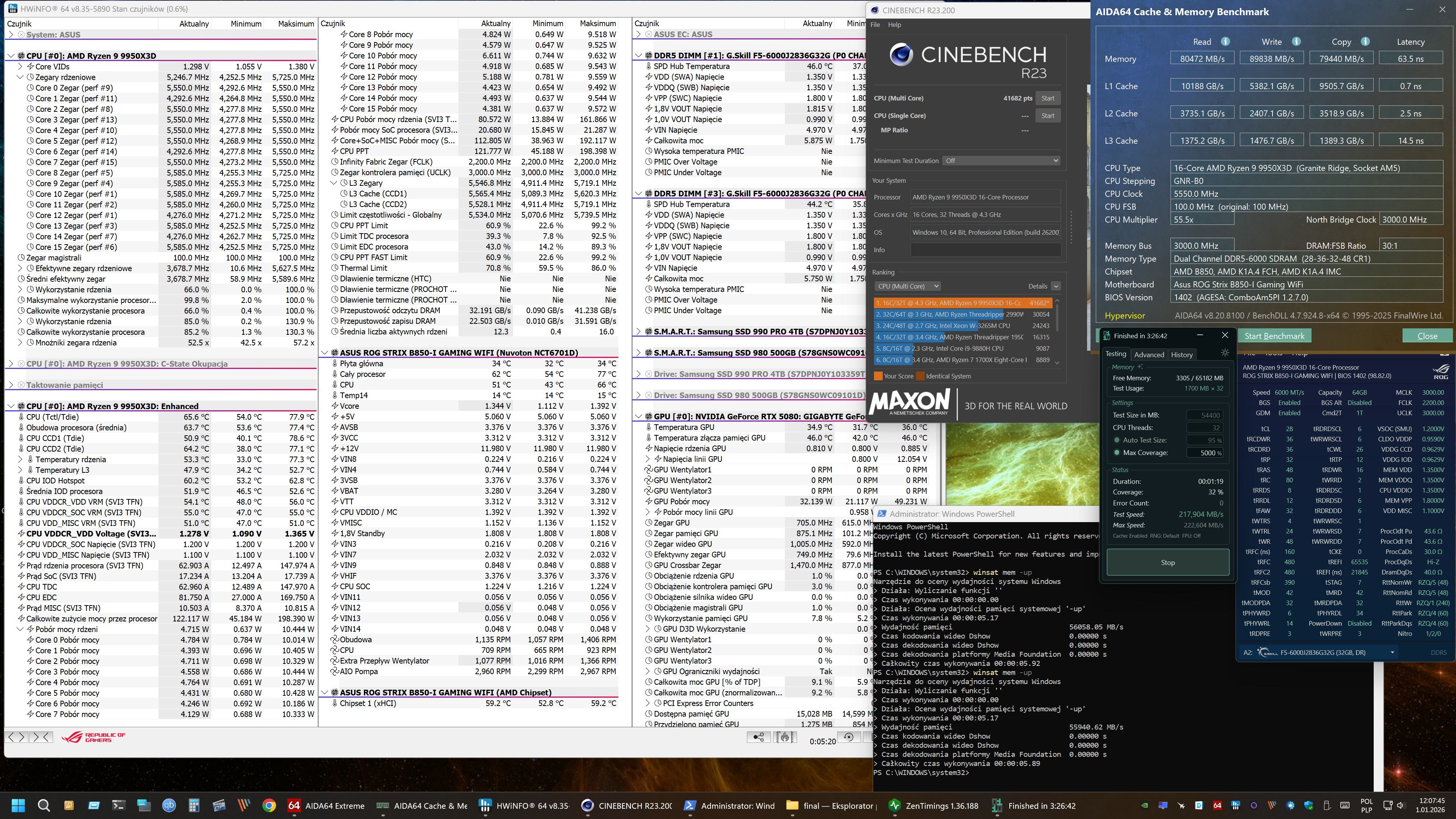

Hallo zusammen :-)
Was hältst du von meinem System? (Ich habe fast einen Monat damit verbracht, die Einstellungen zu optimieren.)

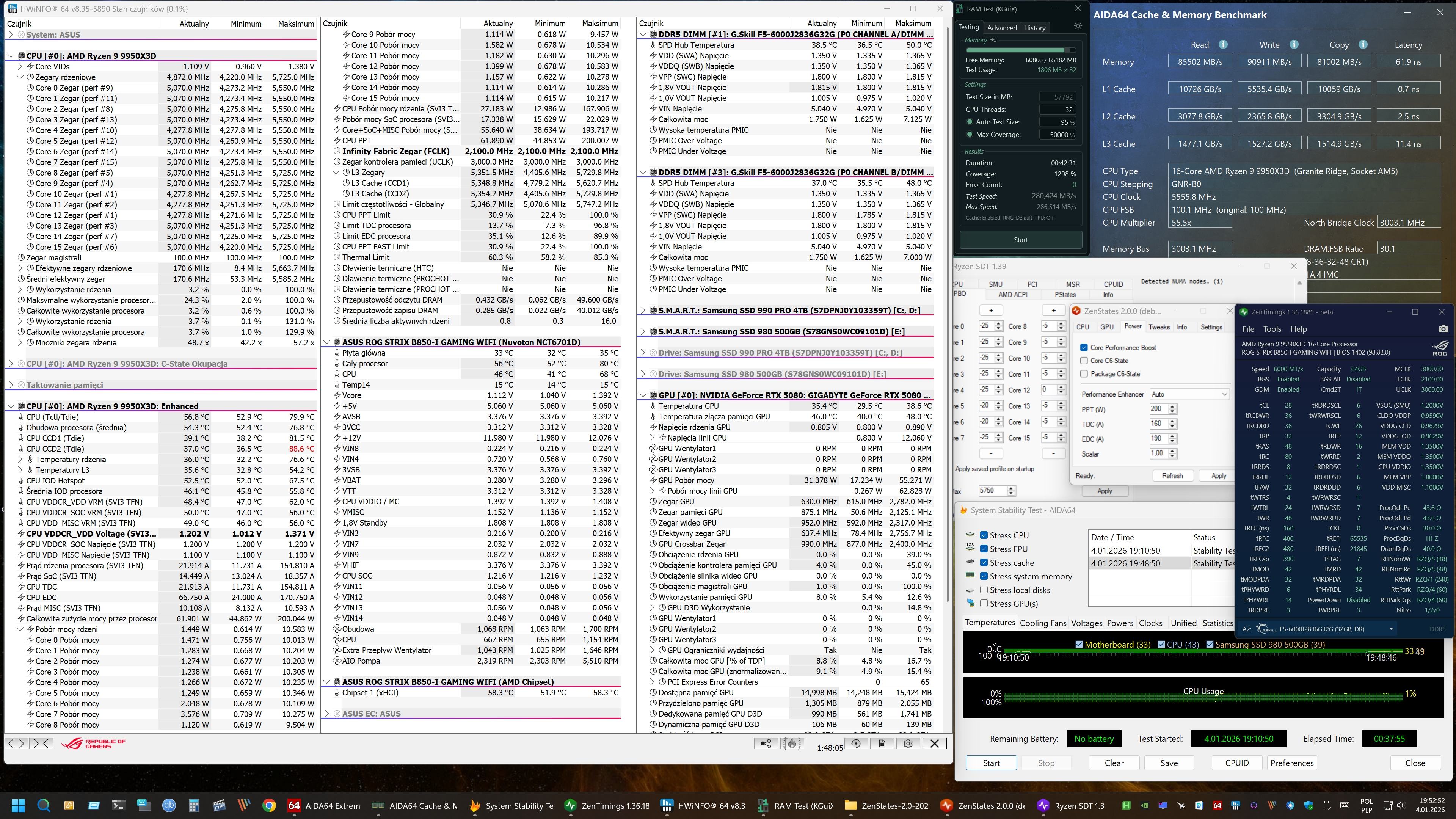

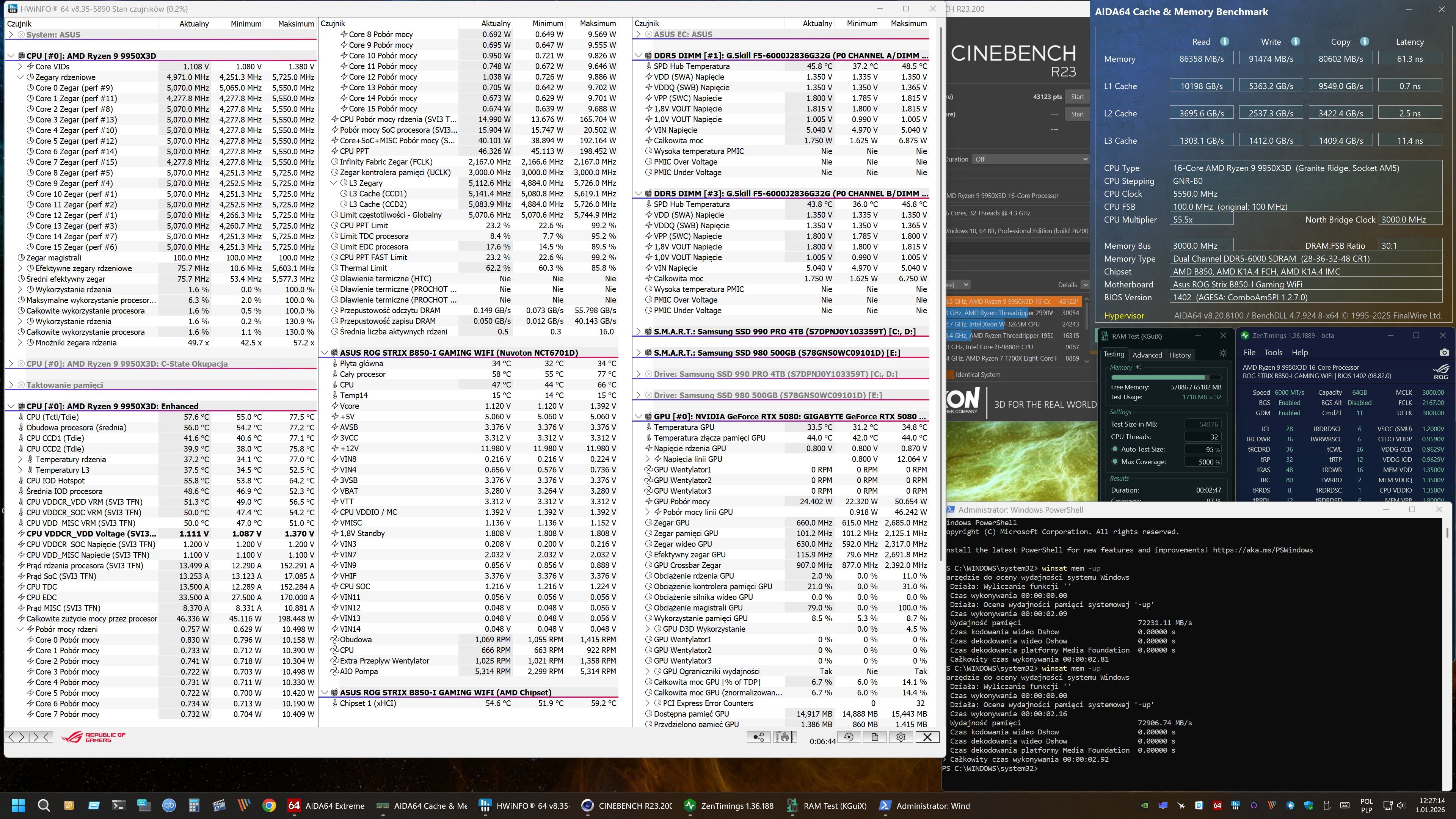

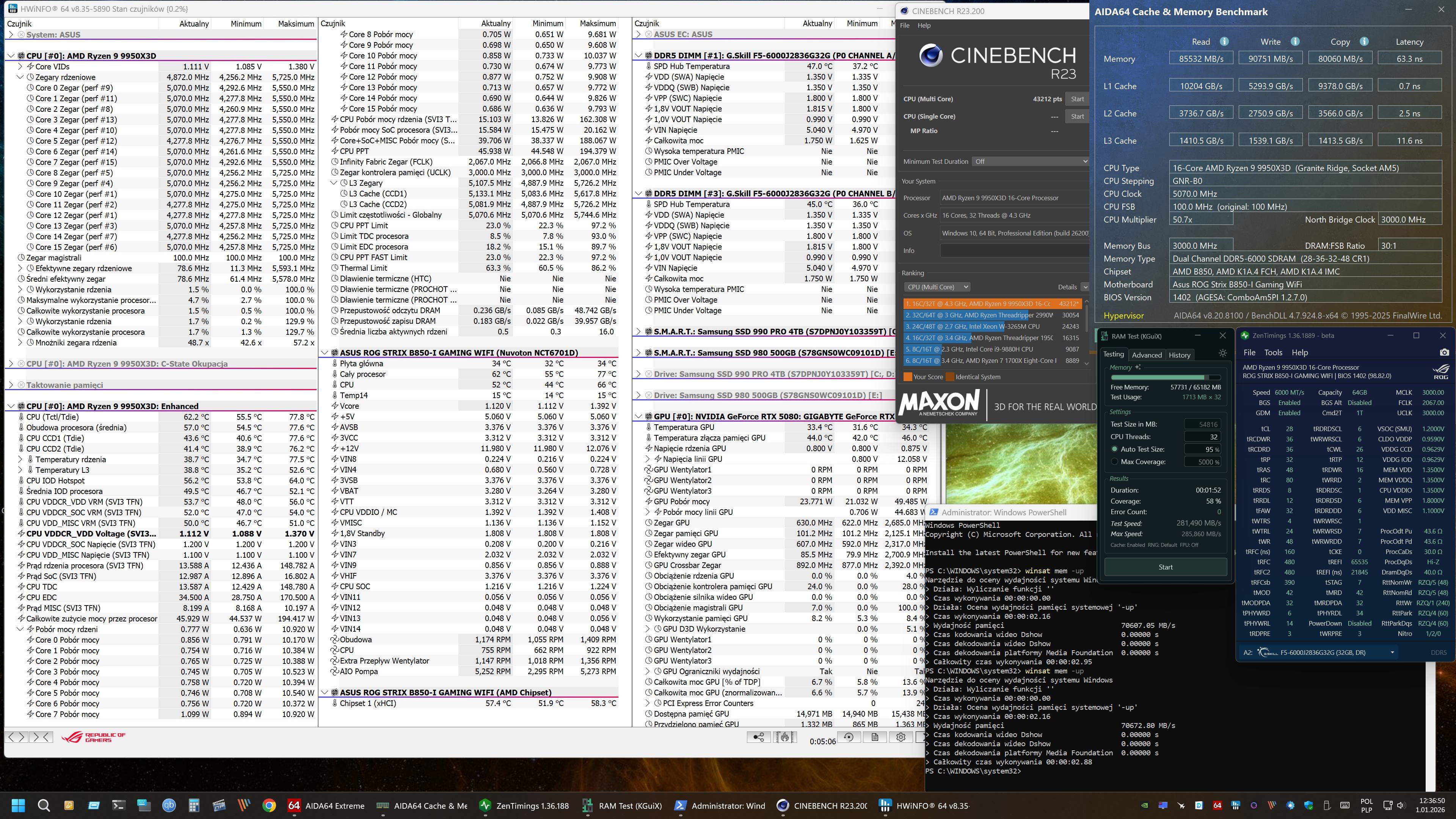

Für mich macht die Änderung des FCLK keinen großen Unterschied; die Änderungen liegen innerhalb der Fehlertoleranz. Ich habe alles von 2000 bis 2200 getestet.
Schau dir mal die Test Speed im Karhu an : )
Mir ist gerade aufgefallen, dass der Unterschied 1–2 -3 MB/s beträgt. Bei 2200 MHz gab es sogar einen deutlichen Einbruch. Und hier ist eine Aufnahme von vorhin bei 2000 MHz:
PS: Ich achte nicht auf die „Max Speed“, da sich die Geschwindigkeit der Karhu nach einigen Minuten auf einem konstanten Wert einpendelt und danach nicht mehr die Maximalgeschwindigkeit erreicht, nur auf "Test Speed"
Die Max Speed wird zu Beginn des Tests ermittelt, wenn die Geschwindigkeit zunächst rapide ansteigt, dann abfällt und anschließend wieder ansteigt. (Der Messpunkt ist für mich ein zufälliger Zeitpunkt zu Beginn des Tests.)

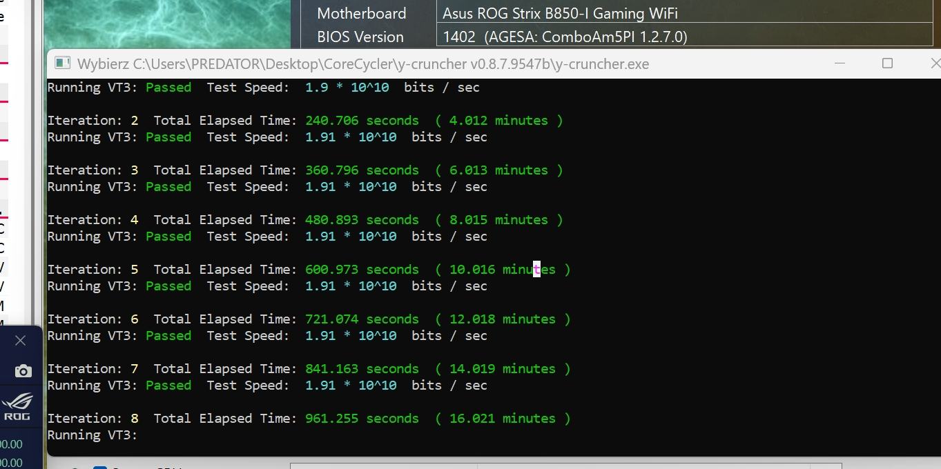

Die optimale Einstellung ist also FCLK 2100 MHz, womit eine Geschwindigkeitssteigerung von 2-3 MB/s zu verzeichnen ist.
Ist diese Erhöhung Ihrer Meinung nach rentabel? Ich habe viel darüber gelesen, dass FCLK-Instabilität schwer zu erkennen ist (etwas mit Musik könnte einfacher sein) Aber wird es sich lohnen?
Könnten Sie mir auch genau erklären, was die Deaktivierung von SVM bewirkt?
Ich besitze keine virtuelle Maschine, schließe das aber für die Zukunft nicht aus. Mein Ziel war es, die Stabilität mit allen verfügbaren CPU- und RAM-Funktionen zu testen, ohne irgendwelche Einschränkungen vorzunehmen.
Lass mal alle infrage kommenden FCLK Geschwindigkeiten mit Karhu bis 500% laufen. Das Beste heraussuchen und mit Karhu bis 10000% durchtesten.
Ja, die Fehlerkorrektur ist etwas schwer zu erwischen, aber mit Karhu geht es ganz ok. Richtige, nicht korrigierbare Fehler merkst du recht schnell.

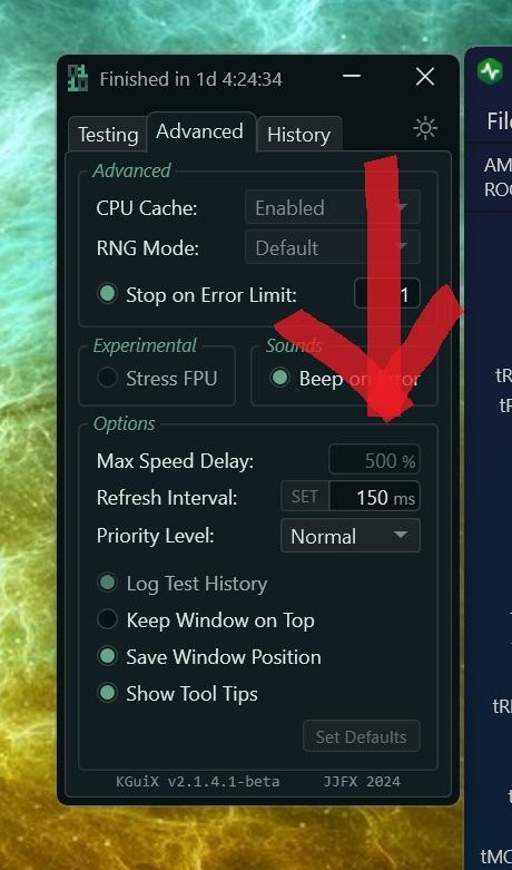

ÄH nö, der Max Speed wird über den gesamten Test Zeitraum ermittelt, er kann auch gegen Ende von 20000% nochmals ansteigen. Oder wenn mann während dem Lauf Hintergrund Programe schließt, erhöht sich auch der Max Speed
Wenn man in den Settings von Karhu einstellt, dass der max Speed nicht direkt beim Start ermittel werden soll, dann steht dort auch kein utopischen Wert.

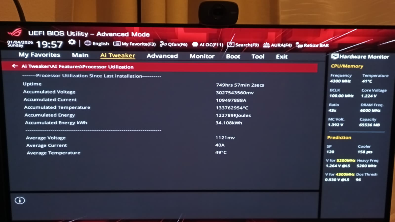

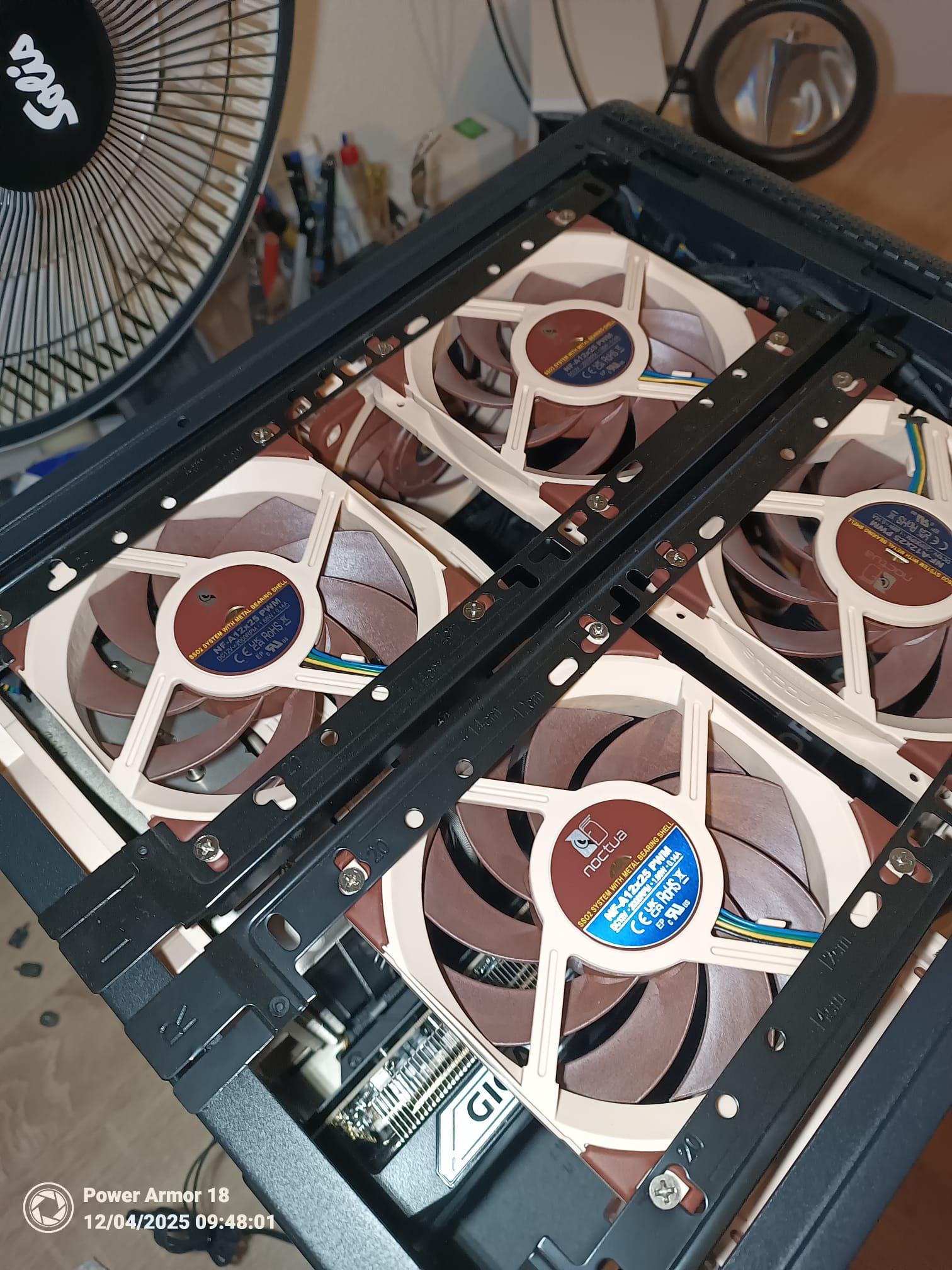

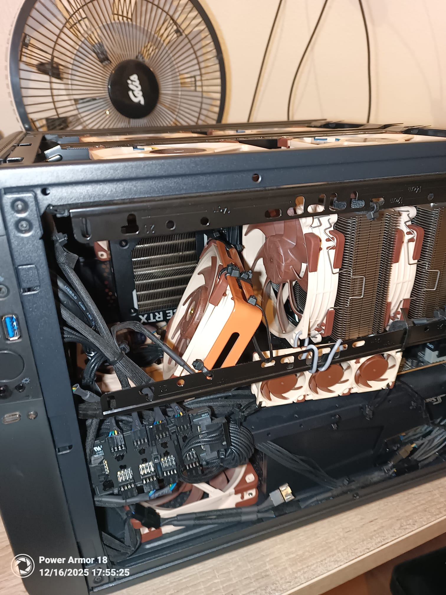

Okay :-) Ich kann sagen, es läuft stabil. Genug getestet :-) Ich habe meinen Computer einen ganzen Monat lang auf Herz und Nieren geprüft und weiß jetzt schon, was er kann.
Überprüfen Sie außerdem die BIOS-Statistiken. Ich habe vor einem Monat ein Delid gemacht, und ich glaube, die Statistiken wurden zurückgesetzt (falls nicht, ist der Computer jetzt etwa 6-7 Monate alt). PS: Der Computer funktioniert nur mit Luftkühlung zu 100% ( nur Noctua )
Also: FCLK 2100 MHz und SVM deaktiviert: bleiben :-)
Sie haben Recht ! Danke - Die automatischen Einstellungen " Max Speed Delay " betragen nur 15 %.
