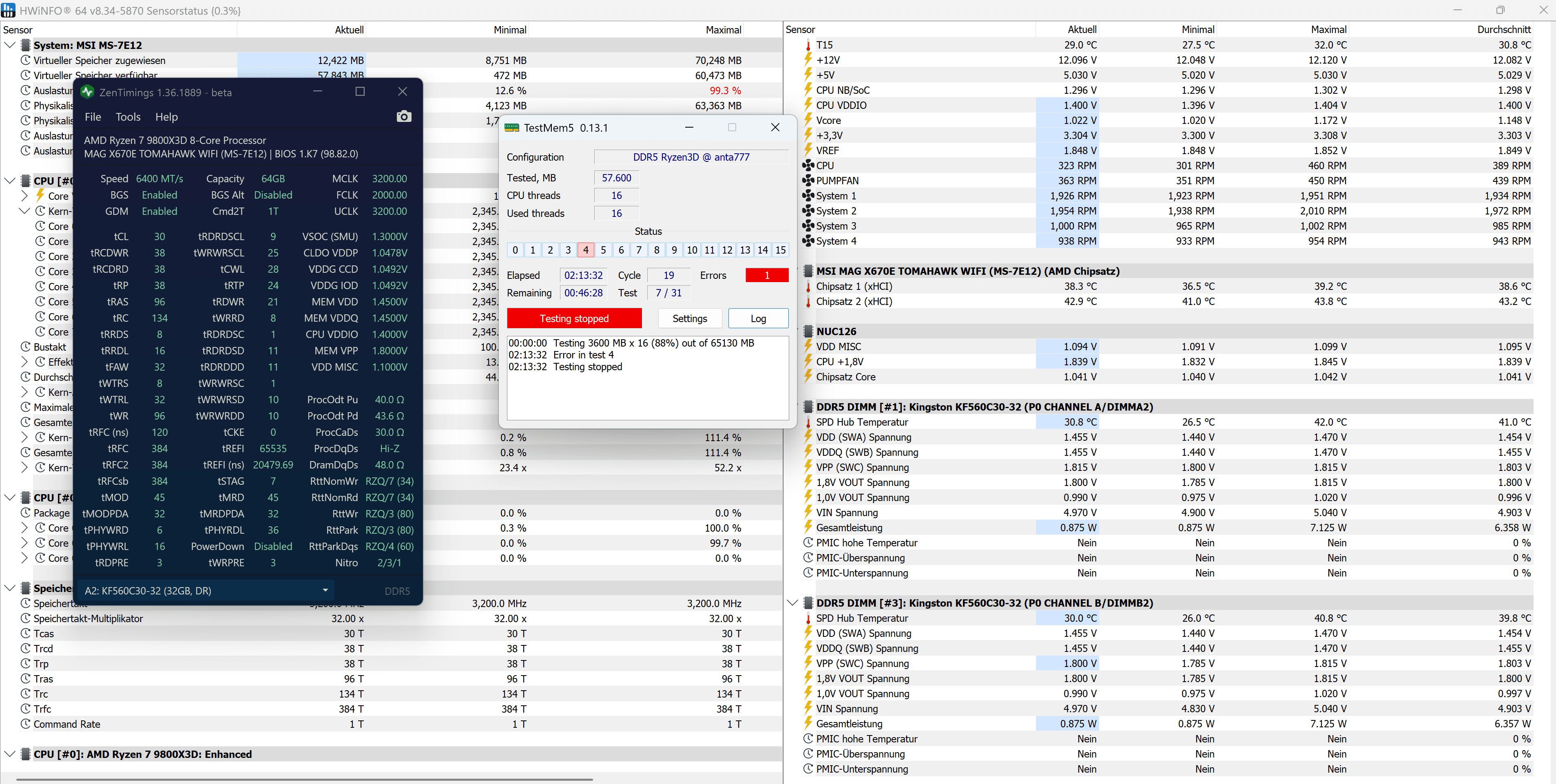

Today I started the second 6400 attempt, this time without an EXPO profile, which I had turned on in the first test, because I had to do a CMOS reset directly after I had tried to set the CPU VDDIO lower than the MEM VDD & MEM VDDQ, which I found weird. With VDDIO, VDD & VDDQ at 1.45 V, I had an error after only 5 minutes and then stopped for the time being.
So today I only took the compatibility setting for Hynix with 32 GB in the BIOS without EXPO and the values in the screenshot, which unfortunately led to an error after more than two hours. But what I find very weird now is that with the same settings as in the screenshot, but 1.47 V MEM VDD & MEM VDDQ I now get an error directly after a few minutes. No idea what that is, I'll have to continue testing tomorrow.:fresse:

Control the DIMM temperature well. First, rule out temperature-related errors for the memory chips. Prioritize increasing the DIMM voltage, or first provide enough SOC voltage to ensure IMC stability. My personal suggestion is that before running 6400Hz, try to see if it can boot with 6600 in synchronous mode. If it can boot, it basically confirms that the CPU IMC memory controller is stable enough to run at 6400Hz.
Habe heute den zweiten 6400er-Versuch gestartet, diesmal ohne EXPO-Profil was ich im ersten Test eingeschaltet hatte da ich direkt einen CMOS-reset machen musste nachdem ich probiert hatte die CPU VDDIO geringer als die MEM VDD & MEM VDDQ einzustellen was ich schon weird fand. Mit VDDIO, VDD & VDDQ bei 1,45 V hatte ich nach nur 5 Minuten einen error und habe dann erstmal abgebrochen.
Also habe ich heute nur die Kompatibilitätseinstellung für Hynix mit 32 GB im BIOS mitgenommen ohne EXPO und den Werten im screenshot was leider nach über zwei Stunden auch zu einem error führte. Was ich jetzt aber sehr schräg finde ist dass ich mit denselben Einstellungen wie im screenshot, aber 1,47 V MEM VDD & MEM VDDQ nun direkt einen error nach wenigen Minuten bekomme :fresse:. Keine Ahnung was das ist, da muss ich morgen mal weitertesten.
Ist vermutlich nur ein "Hitzeproblem". Setz mal einen Lüfter davor uns lass nochmal laufen.

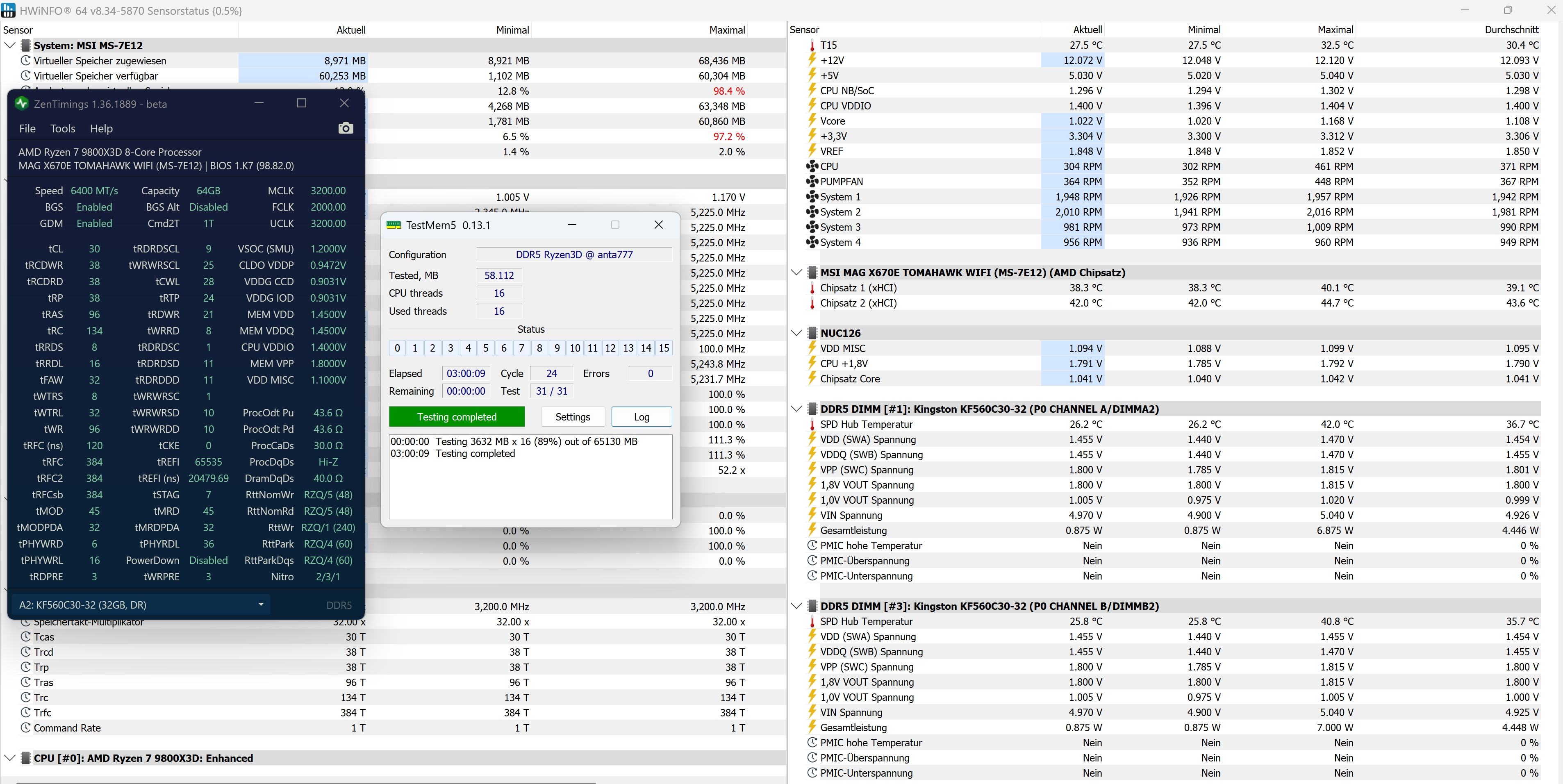

So, jetzt laufen die 6400 endlich :banana:: 6400CL30.jpg
Danke erstmal an alle für die Tips, es lag aber an etwas ganz anderem:
ich habe im Vergleich zum letzten testrun nur "DDR Nitro Mode" auf "Enable" eingestellt (war vorher auf "Auto" was aber ebenfalls in 2/3/1 resultierte), "DDR5 Robust Training Mode" ebenfalls auf "Enable" und "Nitro Rx Burst Length" und "Nitro Tx Burst Length" habe ich auf "8x" eingestellt und schon lief TM5 durch :).
Interessanterweise hat das auch die Spannungswerte (die ich gar nicht händisch verändert hatte) von CLDO VDDP, VDDG CCD und VDDG IOD von 1,0478V, 1,0492V, 1,0492V auf 0,9472V, 0,9031V, 0,9031V gesenkt (vielleicht ein bug, ich weiß es nicht) was vielleicht auch noch mit reingespielt hat. Ich hatte mit einem anderen kit die CLDO VDDP mal testweise auf 1,15V erhöht was massiv schlechter lief als mit leicht unter 1V.
Und ich habe einen komischen IMC: mit mehr als 1,45V MEM VDD und MEM VDDQ fliegt mir TM5 bei denselben settings wie von heute nach ~15 Minuten um die Ohren. Erhöhe ich die MEM VPP (ohne MEM VDD und MEM VDDQ) von 1,800V auf 1,850V bekomme ich in TM5 nach weniger als 5 Minuten einen error mit den gleichen settings wie von heute. Scheinbar mag mein IMC keine höheren Spannungen was den Speicher selbst betrifft, denselben Effekt bei mehr als 1,45V MEM VDD & MEM VDDQ hatte ich auch schon bei zwei anderen kits: 2*24GB G.SKILL mit M-Dies und 2*32GB Mushkin mit A-Dies (wahrscheinlich, das hatte ich gar nicht geprüft was da an ICs drauf war weil das Mushkin-kit nicht mal mit luschigem EXPO stabil lief und direkt wieder 'rausgeflogen ist) :rolleyes:.
The maximal temperatures of the sticks were 42° C and 40,8° C under full load at the end of the TM5-run. I have two 140mm-fans blowing at 900RPM onto the motherboard and RAM at all times to rule out temperature issues :)./Die maximalen Temperaturen der sticks waren 42° C und 40,8° C am Ende des TM5-runs. Ich habe zwei 140 mm-Lüfter die permanent mit 900 U/min auf das Mainboard und den Arbeitsspeicher blasen um Temperaturprobleme auszuschließen :).
So, jetzt laufen die 6400 endlich :banana:: Anhang anzeigen 1171159

The maximal temperatures of the sticks were 42° C and 40,8° C under full load at the end of the TM5-run. I have two 140mm-fans blowing at 900RPM onto the motherboard and RAM at all times to rule out temperature issues :)./Die maximalen Temperaturen der sticks waren 42° C und 40,8° C am Ende des TM5-runs. Ich habe zwei 140-mm-Lüfter die permanent mit 900 U/min auf das Mainboard und den Arbeitsspeicher blasen um Temperaturprobleme auszuschließen :).
..dasselbe habe ich auch, ich verdächtige da aber MSI.....
Du bist der Erste der mir das bestätigt, ich habe auch im Netz bisher noch nichts dazu gefunden. Wir haben ziemlich unterschiedliche Mainboards und wenn das bei MSI-Boards öfters auftritt müsste das ja eigentlich bekannt sein. Gut dass ich so wie es aussieht auch gar nicht mehr als 1,45V MEM VDD & MEM VDDQ brauche :rolleyes: :haha:.
so sieht´s bei mir aus, aber Achtung ZEN konnte von Anfang an VSOC; VDDIO;VDD Misc nicht richtig auslesen

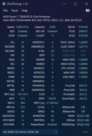

Hab hier ein Kit, verbaut sind Micron D8DKS lt. HP dieser hier?
Hier mal das Expo-Profil
Könnte man da noch was rausholen?
mehr VDD bringt nichts für trfc
Hast recht, war VPP oder?
tWR48 habe ich noch nicht stabil bekommen. Gibt's da einen Trick?
Sollte man CL, RCD, RP noch anpassen? Die sollten dann ja eigentlich mit VDD skalieren, also wäre wahrscheinlich CL30 drin oder, und bringt es das überhaupt was?
Wenn du eine ganz ehrliche Antwort von mir möchtest..... ob CL32 oder CL30 wirst du in 100 Jahren nicht merken. Den Unterschied kannst du vielleicht mit Hilfe einer Astrologin aus Benchmarks herausinterpretieren.... aber einen effektiven Nutzen wirst du nicht wirklich davon haben, außer er vielleicht in einem einzigen Benchmark eine irrelevant kleine Verbesserung feststellen.
Weder VPP noch vdd
M-die gehen ganz ganz selten unter 160ns trfc
Cl 30 oder CL32 ist wirklich nur für das Auge
Rausholen kann man immer noch etwas, ist halt zeitaufwendig.
Kenne die micron chips nicht ob diese mit VDimm skalieren.
Teste dich langsam vor, fang an mit der trfc, da diese unabhängig von anderen Timings ist. Immer kurze Tests machen mit TM5 so bis 500-750% läuft es fehlerfrei 10ns runter Solange bis ein Fehler kommt.

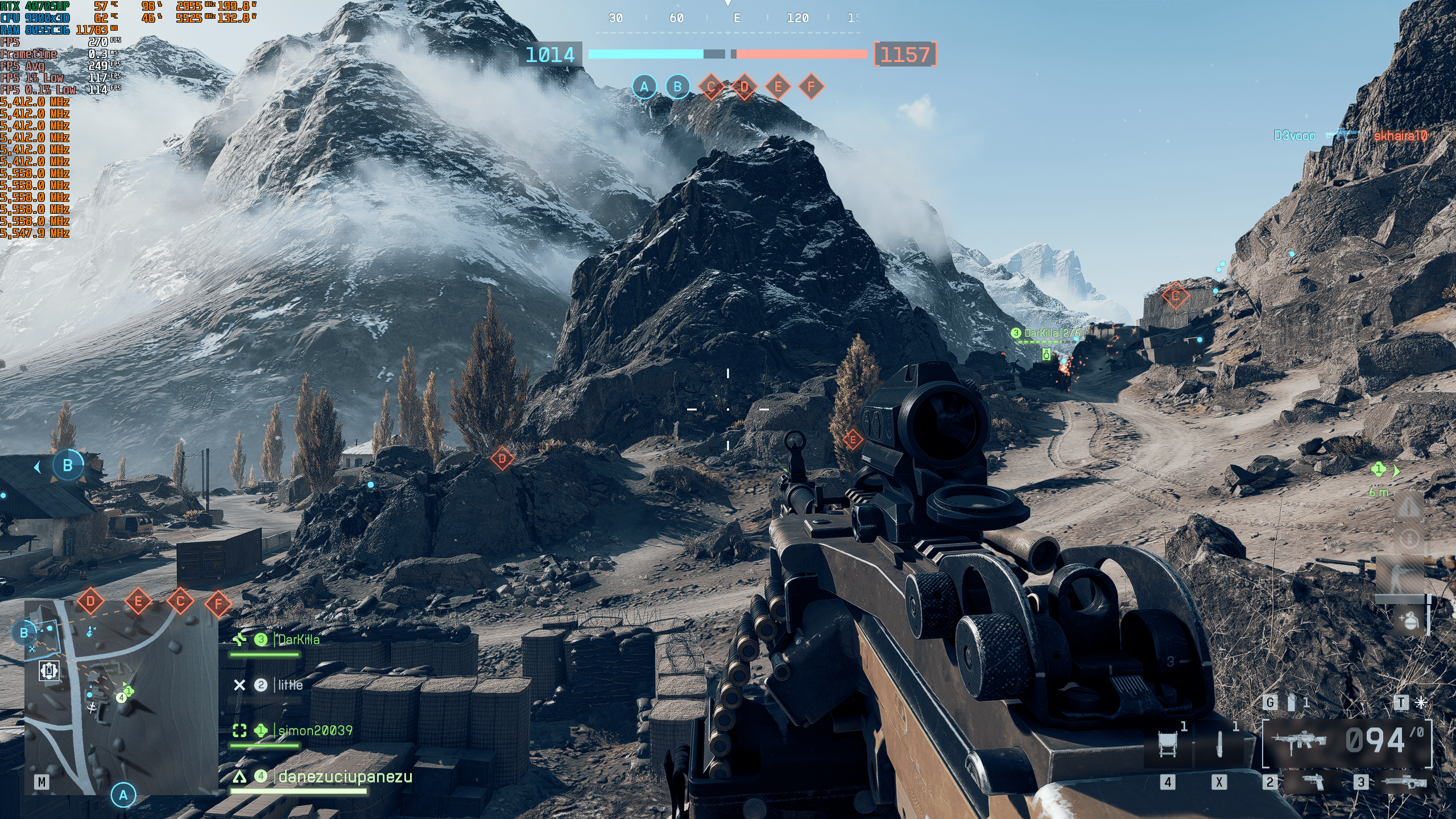

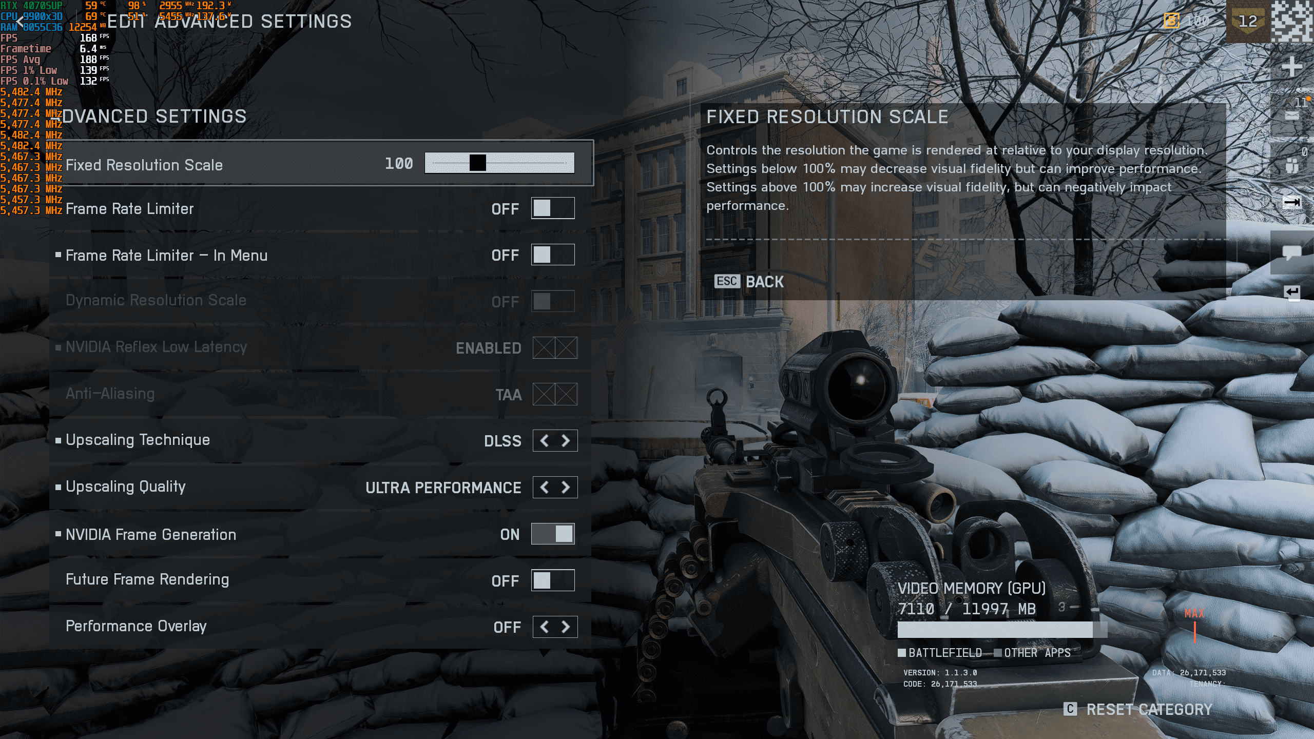

Pls keep in mind all modern games, mostly BF6 benefit much from 4800 like difference between day & night. This is not a minor tweak. I found dramatically smoother frame times in BF6 or CP with my dual xD gaming rig Default settings Loaded versus Tweaked 2:1 tuned Profile, surely y can do it better on 1:1 6000+ on singleCCD xD if you can.
RAM speed is the single most impactful optimization for CPU bottlenecked games, even if your huge V-cache can do the trick alone, just but can't compensate lack of mem speed when your RAM is slow and your xD cpu sits idle waiting for data which are late coming DDR BUS
I strongly recommend put your RAM at its rated speed. CPU has instant access to game data without waiting and stabilizing Frame times average, also FPS jumps instantly. This is mandatory for reducing CPU bottleneck. Try to follow Frametime & 0,1%Low FPS drops which are most important to me, and not higher FPS up closest to Moon
Here you go my xD setup 2h+ BF6 HWinfo monitoring stuff & some pics Frametime 0.1-0.3 drops 0.1%Low 100+FPSScreenshot (131).pngScreenshot (116).pngScreenshot (128).png2Hr BF6.pngScreenshot (56).pngScreenshot (55).pngScreenshot (57).png

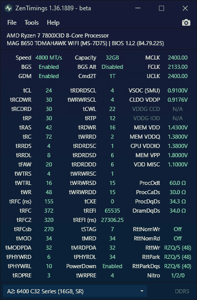

Ich hätte noch das hier. Mit mehr VDD wären wohl auch hier 155ns drin. 150ns bekomme ich nicht stabil, selbst bei 1,6V ud 4800MT/s.
Würde dir das vorschlagen:
Eventuell läuft auch das:
Mit H16M kenne ich mich allerdings nicht aus.
Ignoriere tWRPRE (das ist dann Feintuning) und tCWL (das können wir nicht ändern).
I once tested this:
So I said fuck it and only used 4800 since that. That results and ~13w less is the reason for the slow RAM.
Since now my RAM runs better. 6200 can run tWR48 and 155ns now at 1,32V (probably even lower). And CL28 at 1.46V, couldn't even boot CL30 at 1.5V on an earlier BIOS.
