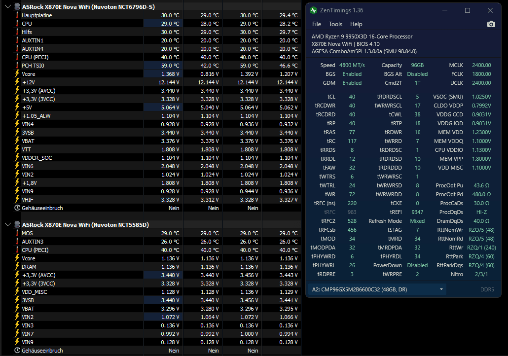

Mit dem BIOS 4.10 gibt es die Refresh mode Einstellung. Da deine Board per default scheinbar auf mixed steht ist trfc inaktiv und das Board nutzt trfc2 und trfcsb.
Bei Zentimings 1.36 kannst du auch schon sehen das trfc ausgegraut ist da inaktiv.
Schau dir mal das Video an

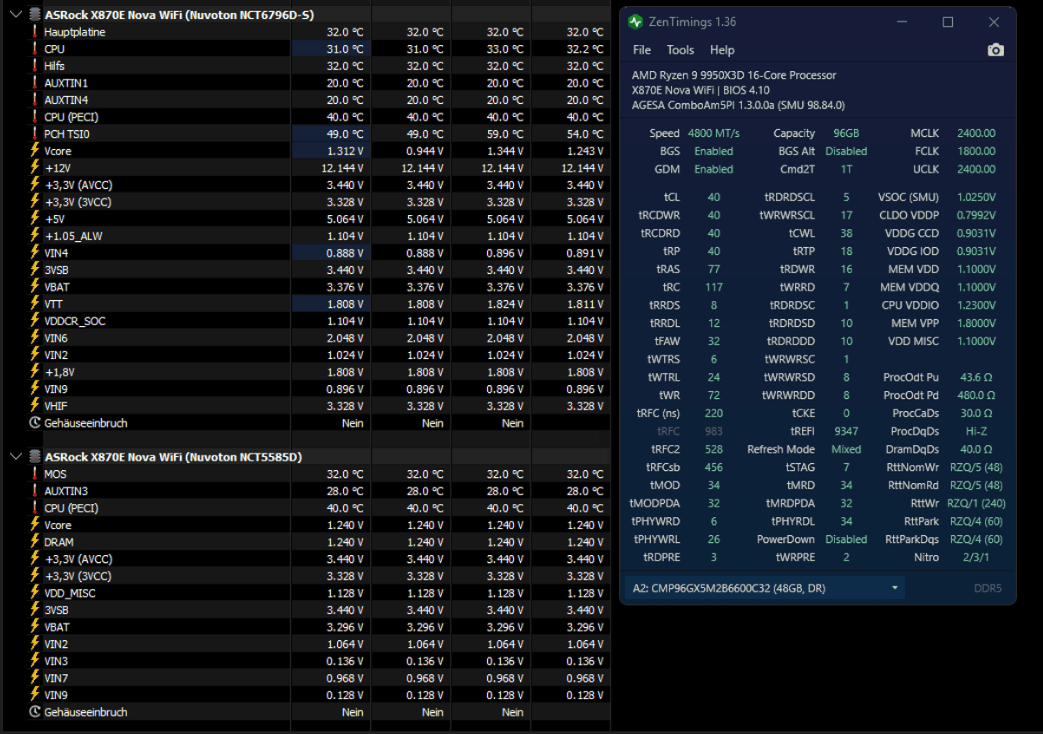

@x6 das ist mir alles klar. Schau mal auf den Screenshot vom BIOS aus #11819. Auch wenn ich auf disable stelle wird anscheinend der mixed mode verwendet.
V Core im Screenshot ist 1,104V
Wenn du genau schaust, dann ist die VCore da 2x drin.
Einmal mit 1,1V und 1,4V.
Das sind die Werte von den "Nuvoton NCT" ICs.
Soweit ich das verstanden habe, dann ist "Core VIDs" die Core Spannung?!

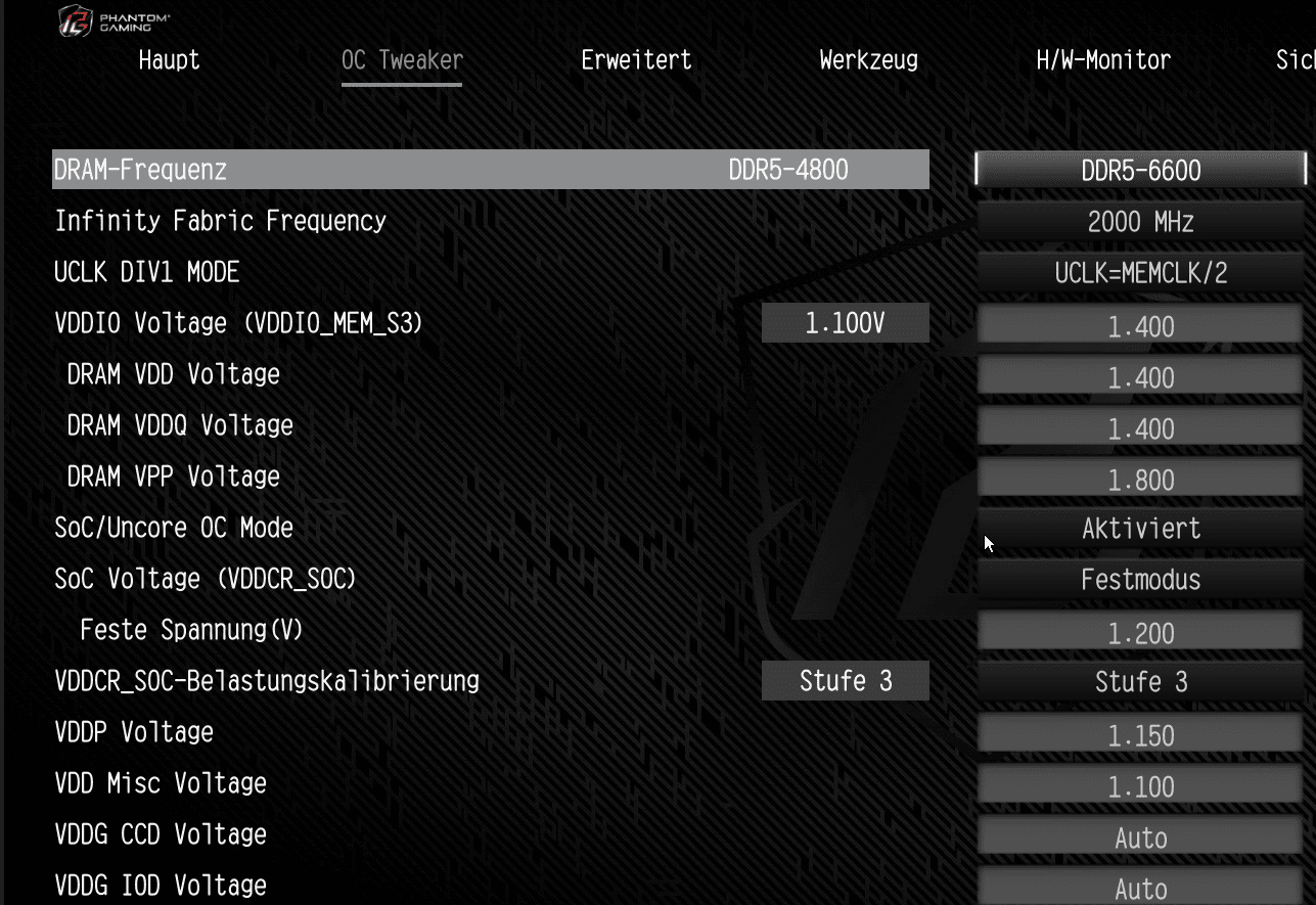

Anbei noch zwei Bilder, einmal mit XMP und einmal ohne XMP aus dem BIOS.
Mehr Spannungne schen XMP nicht zu ändern, habe zumindest nichts gefunden.
(Auf dem einen Bild mit 6600 MT/s, da habe ich nur XMP für das Bild aktiviert)

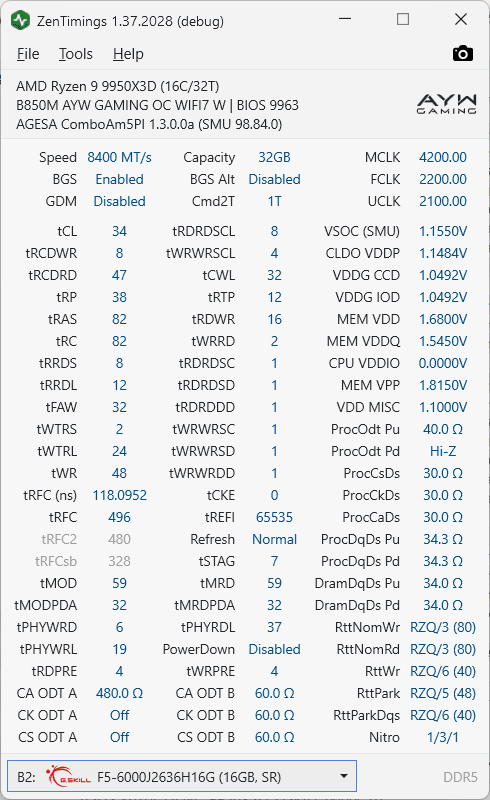

also ich habe jetzt die Spannungen einzelnd mal auf 1,230 V gestellt und ein Screen gemacht.
Der 2. Vcore ist immer "gleich" zu DRAM. Wird wohl falsch angezeigt.
Habe HWINFO + ZenTimings im Screen.
Welche Werte habe ich geändert?
Der besagte Vcore wert ändert sich, wenn ich VDDIO Voltage (VDDIO:MEM_S3) ändere.
Somit ist das nur eine falsch benennung von HWINFO?

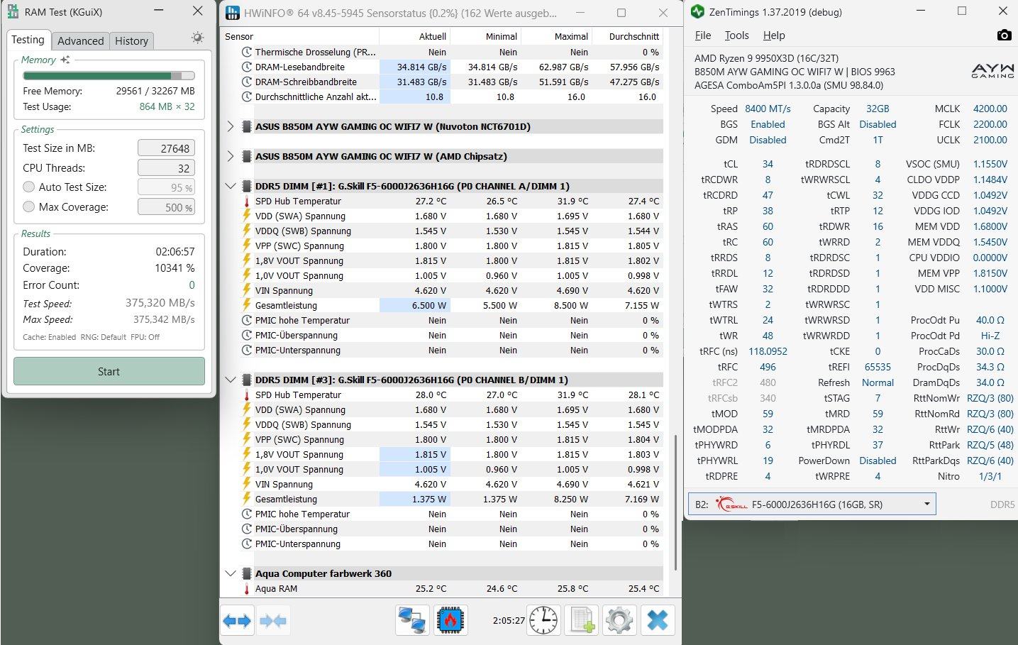

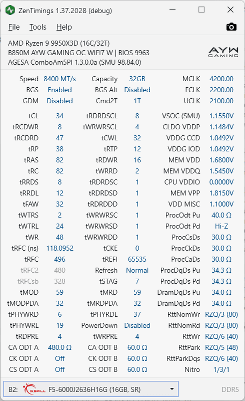

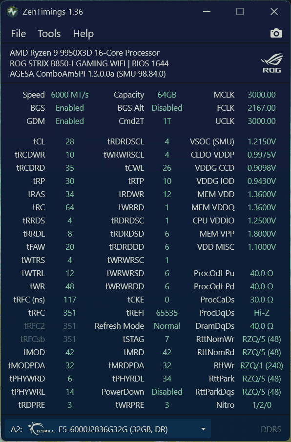

EDIT:
Da gibt es einen Unterschied! Ich habe mich den ganzen letzten Tag damit beschäftigt und die Versionen 1.36 und 1.37.2030 parallel getestet. Version 1.36 zeigt die Werte stets korrekt an, die Betaversion 1.37 hingegen nicht ganz korrekt, und es treten Abweichungen auf.
Was mir in meinem System außerdem aufgefallen ist: Nach dem Ausführen von Version 1.37 in hwinfo verschwindet die Speichertemperatur manchmal.

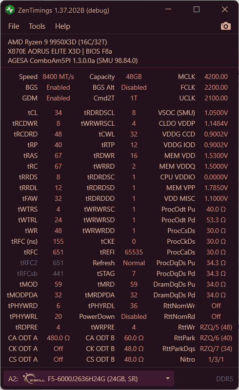

Gibt es schon einen Trend wie weit tRFC2 und tRFCsb runter können bei 24GB M-Die?
Ich kenne bisher nur zwei Systeme mit 4x16GB M-Die und die können bei 6000C30 280/190.
Wobei ich mir nicht sicher bin ob das wirklich stabil ist.
Für sb scheint tRFC *0,677 ganz gut hinzukommen.
